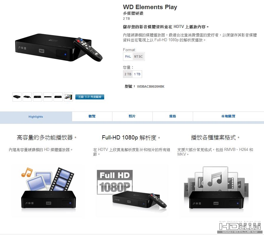

發表於 2010-10-18 19:30:11 | 顯示全部樓層
偶瀏覽本地(歐洲)網頁﹐發覺WD又出新貨﹕帶硬盤的多媒體播放器(見圖)
看來此回要破費把第一代的WD升級了 ~
