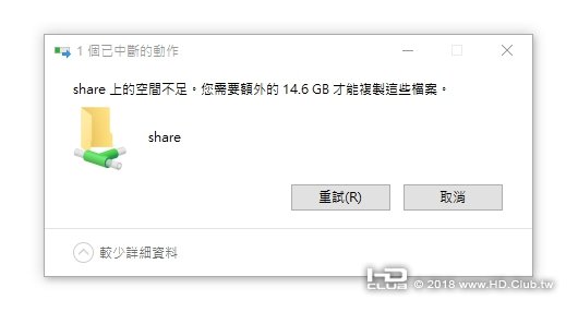

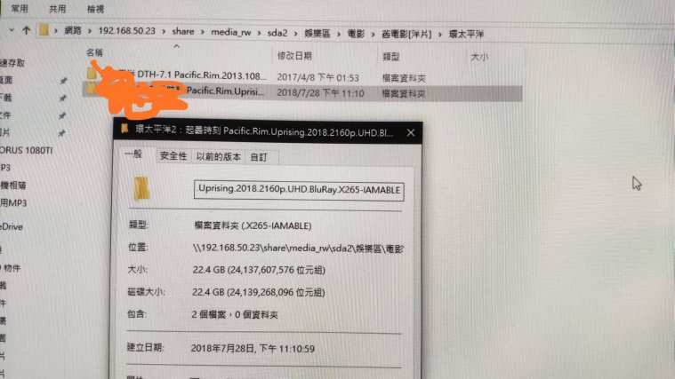

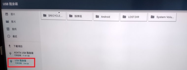

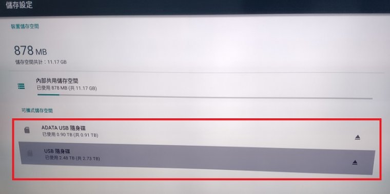

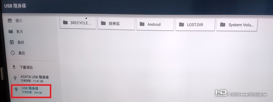

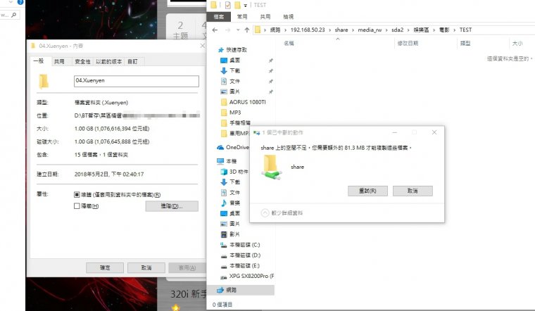

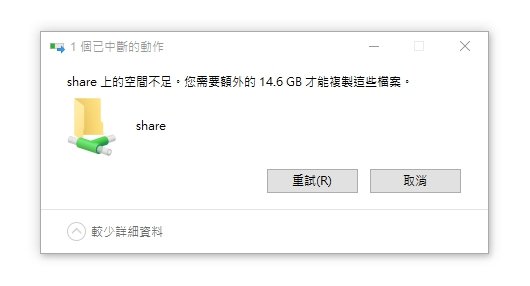

有一個問題想請教
我都是使用區域網路傳輸來傳送影片
但這陣子遇到一個讓我很頭大的問題
機器內的HDD顯示
點進去後顯示
可用空間254GB
但實際使用網路傳輸15G左右的影片檔
卻顯示空間不足
但實際拆掉硬碟裝上桌機去看
實際的空間確實還有254GB
也用桌機傳輸完成了
請問有解嗎?

 樓主| 發表於 2019-6-3 09:02:23 | 顯示全部樓層

您的硬碟格式是FAT32嗎?如果是,是因為FAT32有單檔4GB的限制,硬碟您需要格式化成exFAT,這樣才可以傳較大的單一檔案

硬碟我是用Q10 PRO下去格式化的
之前都是用同樣的區域網路模式下去傳輸
也很多都超過20G的藍光原檔大小
所以不是FAT32 4GB的問題.....
這情況就算我丟個1G的檔案
結論也是一樣....

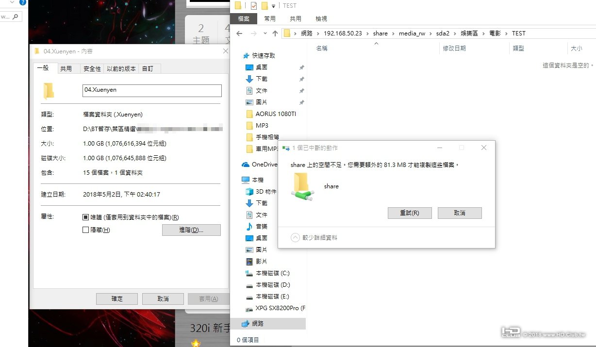

發表於 2019-6-5 15:50:34 | 顯示全部樓層
本文最後由 gigaete 於 2019-6-5 03:54 PM 編輯
rocktek 發表於 2019-6-5 11:16 AM
請問是Q10 pro升級到HMD2.1.1才不能傳嗎?HMD2.0.7是正常的?
還是升級成Win10 1903才這樣?
謝謝 ...
我目前手邊三台電腦都是1903的
沒有1809的WIN10版本可以測試
但是我硬碟滿也是1903之後的事情
升級前(2.0.7)就已經有發生這樣的情況
我是遇到後尋找解決方式才升到2.1.1
我覺得有幾個關鍵的要素
1:Q10安裝的硬碟資料已滿
2:利用區域網路刪除Q10硬碟內的資料騰出空間
3:再利用區域網路丟資料進去就會發生這樣的情況
但我無法肯定以上三點是真正的關鍵要素
因為我的3T硬碟已經無法恢復成正確未用空間的狀態
除非拔除之後安裝上電腦才有辦法看到真正的未用空間
就算在電腦上確認有未用空間,上了Q10之後再利用區域網路傳輸
還是會顯示"空間不足"
以上.....
 樓主| 發表於 2019-6-6 13:44:26 | 顯示全部樓層
gigaete 發表於 2019-6-5 03:50 PM
我目前手邊三台電腦都是1903的
沒有1809的WIN10版本可以測試
但是我硬碟滿也是1903之後的事情
測試過後為win10 1903的問題,同一台電腦及Q10 pro HMD2.1.1,在Win10  1709可以正常傳輸,但是電腦升級到1903就會出現與您相同的情況。
我們會再將這個問題反映,讓之後的韌體能否修正這個問題
謝謝
