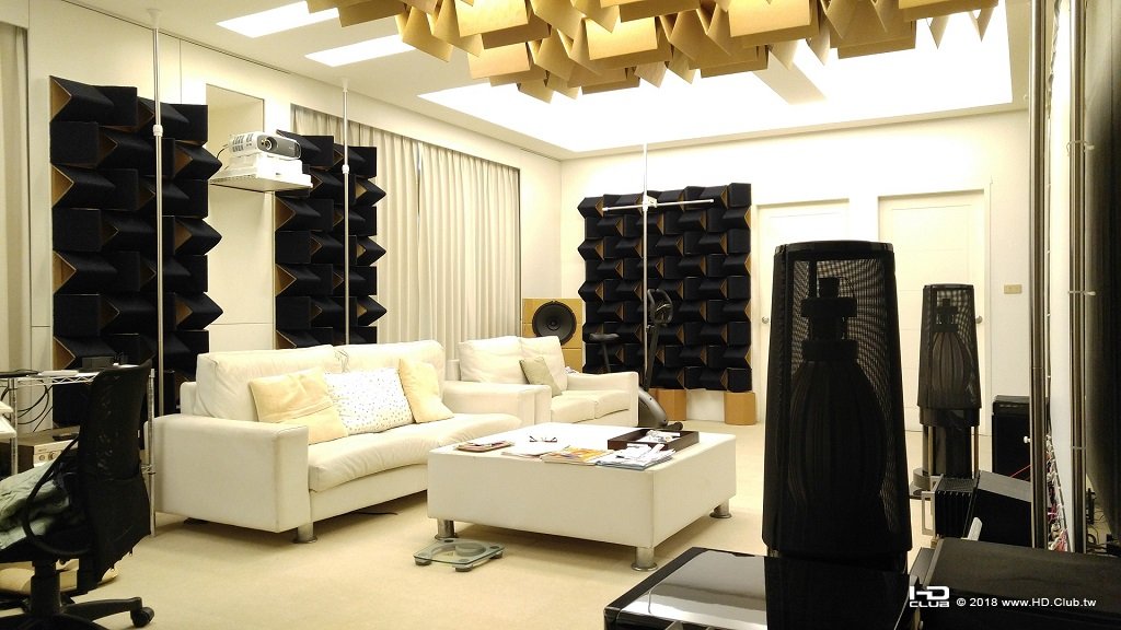

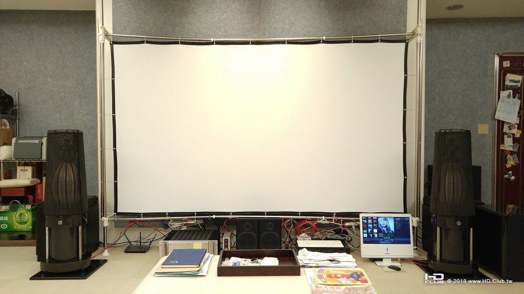

為什麼說是"野台戲"呢?
通常的家庭劇院布幕不是固定框就是升降式(電動或手拉), 而我以前的方式是簡單的直接投射在白牆(135吋16:9). 從12年前720p時代的Marantz VP12s1開始, 到3年前換成Optoma HC51正式進入1080p的世界.
接著而來的4K魅力雖然非常吸引人, 但是投影機的價位以及訊源的不足始終讓我繼續觀望.
2017年底, 4K電影的來源終於不再困難, 最後由BenQ w1700成為我的4K影院的最後一塊拼圖. 在撥空參加體驗會後入手.

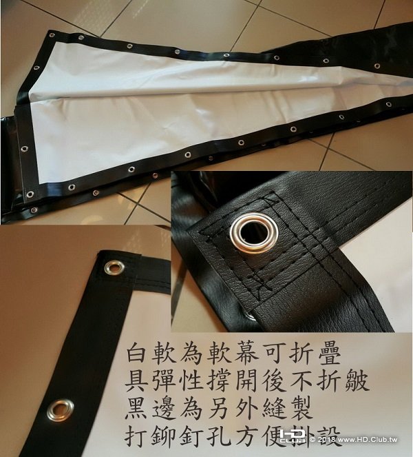

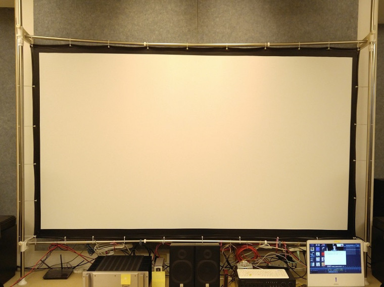

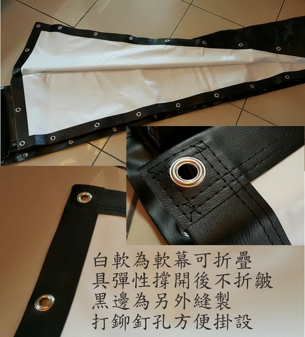

這次為了"盡量"發揮4K的優勢, 我終於決定用布幕了(還有中央聲道). 在網上買了一塊120吋16:9的白幕, 特別的是它的四周黑邊有鉚釘孔, 裝起來之後就跟印象中的廟會電影場景一樣.

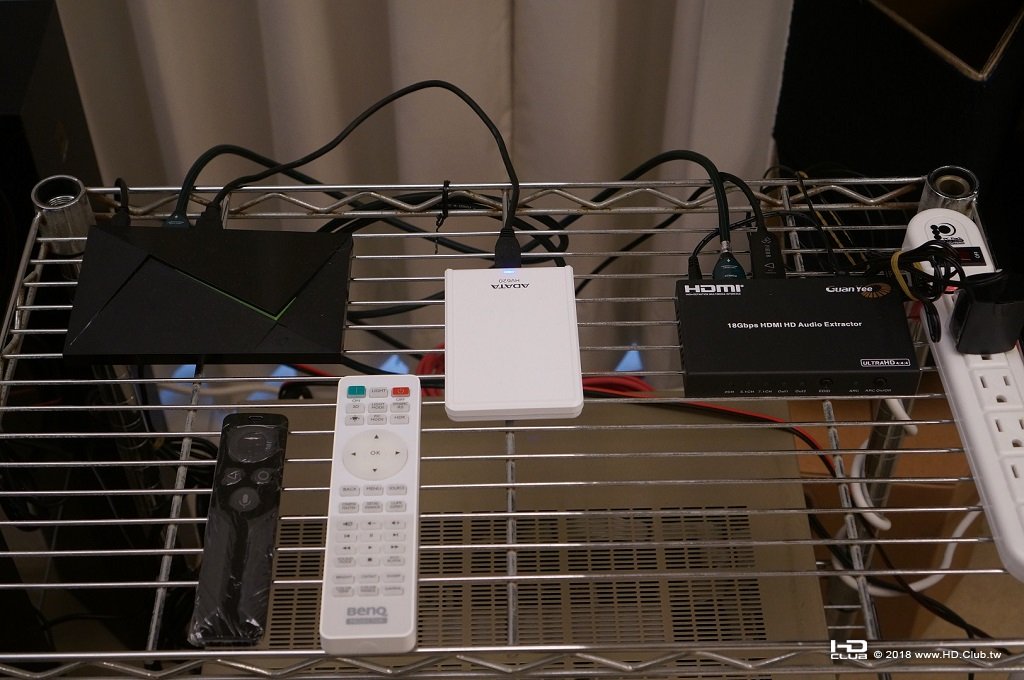

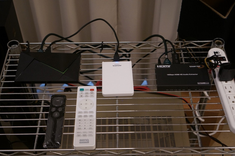

劇院設備連接:Shield TV -> 轉接盒 ->
(video) -> Hdmi out1 -> w1700
(audio) -> optical out -> Yamaha ax-1400

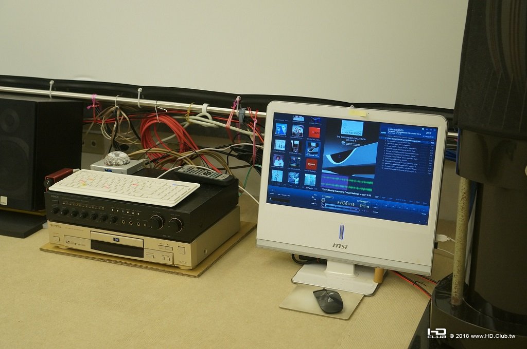

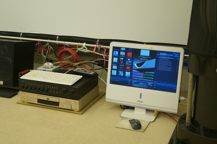

聲音的部分, 我把原來兩聲道聽音樂的系統跟劇院(5.1)結合. 雜牌軍組合, 見笑了. 至於那一大堆線, 請自動忽略.

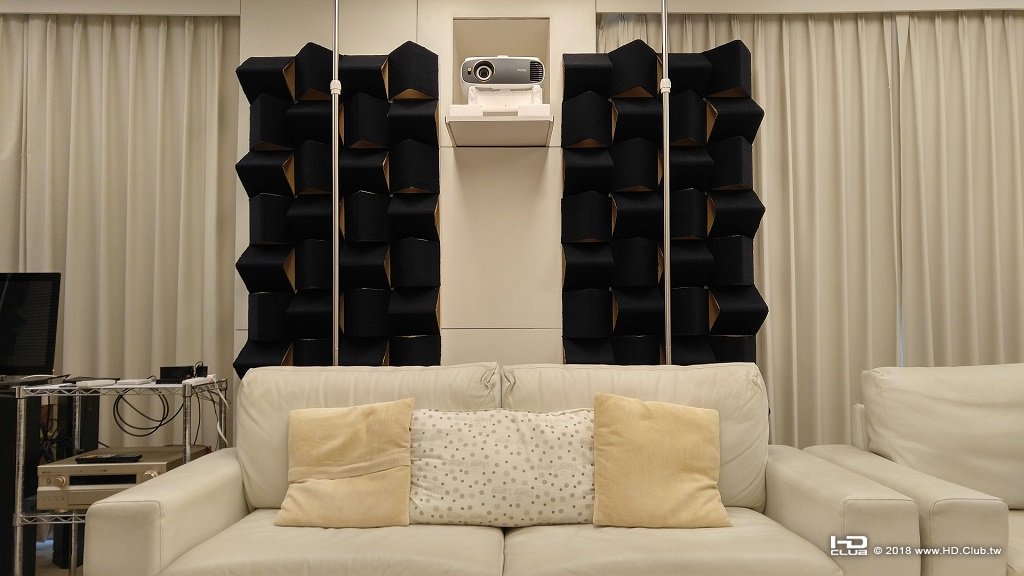

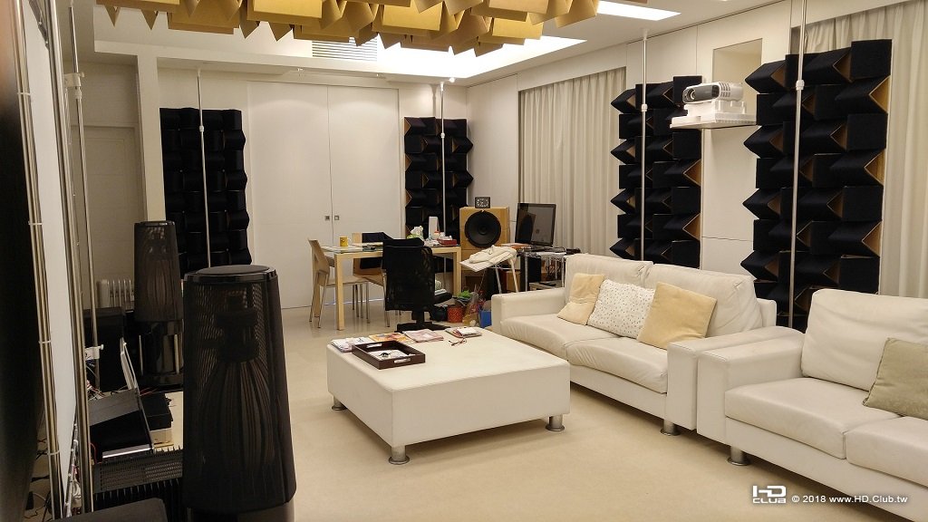

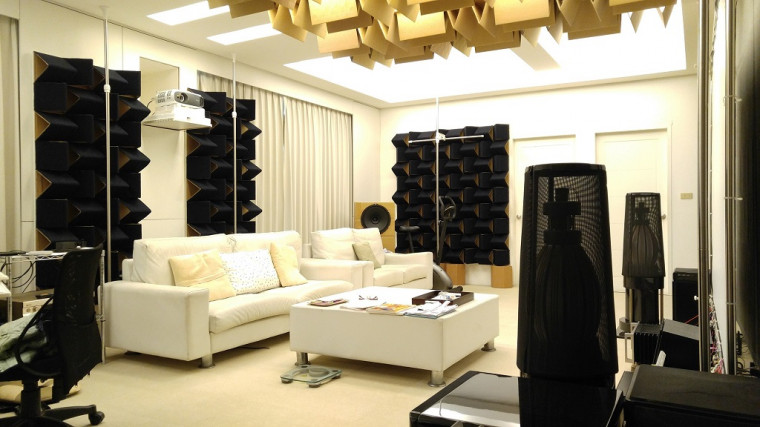

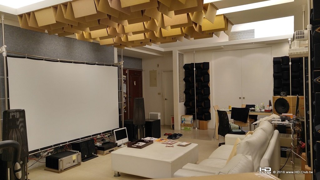

空間處理方面, 我是以聽音樂的方向著手, 吸音(為主)跟擴散(為輔)就根據過去在音響雜誌及網路上吸收的觀念, 再利用一些現有的免費材料, 在老婆大人的忍耐極限內盡量發揮.
(一)

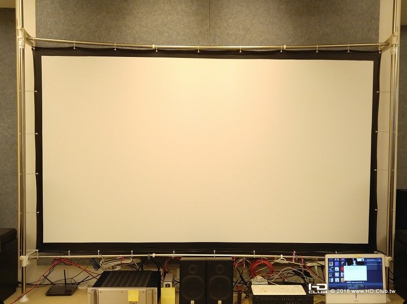

1. 布幕: ($3380)
http://goods.ruten.com.tw/item/show?21551363634436#info
看賣家的圖片, 本來很擔心撐開後還是不平. 第一天的確讓我很失望. 大片白色畫面時整片摺痕看得一清二楚. 不過一個禮拜後就幾乎沒感覺了. (當然到布幕前仔細看還是有少數摺痕)

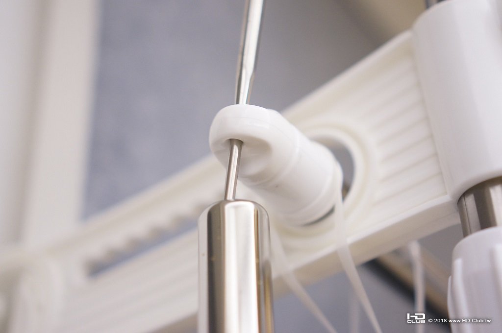

2. 支架: ($1980 + $360)

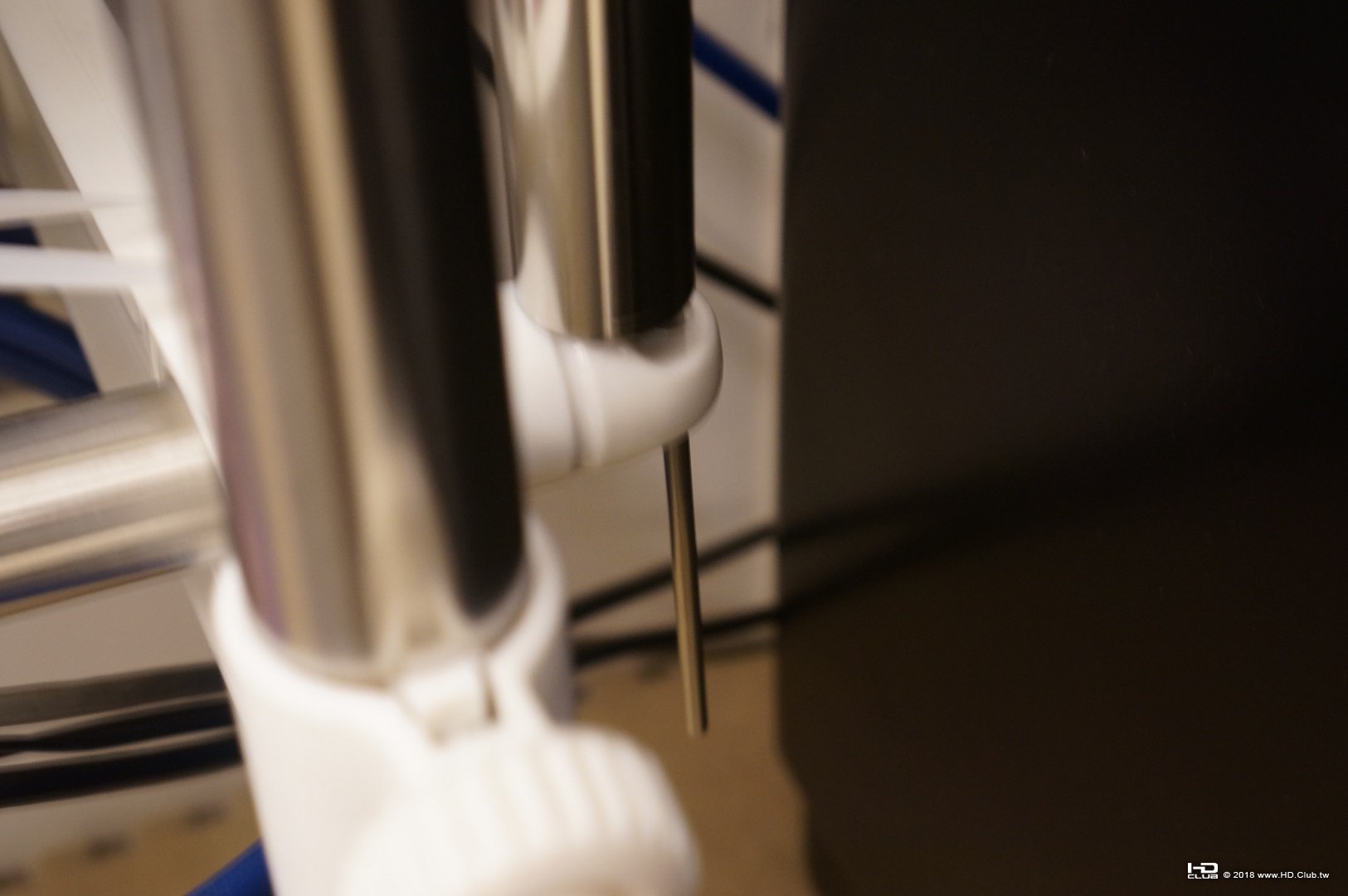

http://24h.pchome.com.tw/prod/DEAB1Y-A90056BBY
另外到建材行去買兩支不銹鋼管當側邊支架(長度各約168公分, 要裝好上下邊後實際丈量)

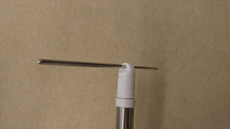

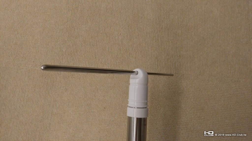

4. 四枝不銹鋼筷子, 注意要前細後粗, 能穿過上下邊鋼管末端的小孔, 又可以卡住.
5. 束帶: ($129)
http://24h.pchome.com.tw/prod/DEAC6U-A77646600
若單條不夠長, 可串聯. 先鬆鬆地把布幕掛到大致的位置, 再以對稱的順序慢慢收緊. 確定鬆緊度後把尾巴剪斷.

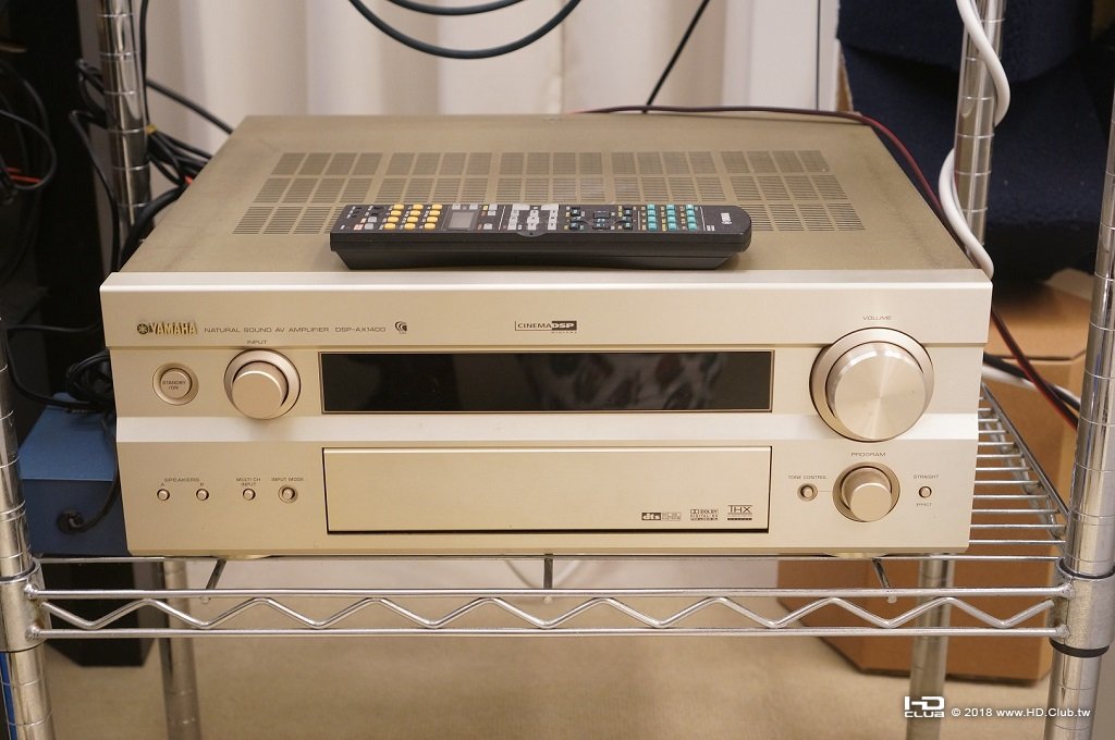

骨董級AV擴大機Yamaha DSP AX-1400(連HDMI都沒有的喔)
可以用底下這個裝置連接現代的顯示裝置: ($2980)
https://tw.bid.yahoo.com/item/%E ... %99%A8-100413544307
(現在好像下架了, 淘寶應該買得到)
只是要用好一點的HDMI線, 我原本買幾百塊的線都沒訊號. 後來在嘉義醉音老闆的幫忙之下, 才確認成功. (本來機器要退貨的)
DD5.1及DTS都可以點燈無誤.
另外, w1700鎖定訊號的過程花了一些時間嘗試, 最後終於得到順暢的開機流程.(讓我想起十幾年前跟HTPC軟硬體奮鬥的過程)
(三)
撥放器是用 nvidia shield TV ($4500), 花了一些時間上網爬文, 目前已經初步運作穩定.
(mobile01 可樂龍教學)

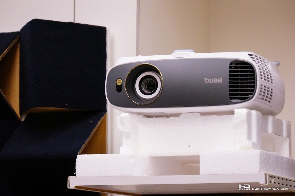

投影機的部分, 我不是評論員, 而且這方面個人的主觀認知占比很大. 我只能說這樣的價位我覺得沒甚麼好挑剔的.

發表於 2018-2-9 17:26:56 | 顯示全部樓層
好奇,那個擴散板是厚紙板折的嗎?
發表於 2018-2-9 17:55:35 | 顯示全部樓層
乍看照片的時候很驚訝有人家裡用無響室吸音楔,不過仔細一看才知道只是紙板。
當作擴散用看來只有針對窄頻的,是有量測過需要特殊頻率的處理嗎?
 樓主| 發表於 2018-2-9 17:59:57 | 顯示全部樓層
CiaHiend 發表於 2018-2-9 05:26 PM
好奇,那個擴散板是厚紙板折的嗎?
對, 用瓦楞紙版做的.
 樓主| 發表於 2018-2-9 18:03:30 | 顯示全部樓層
vinjoutw 發表於 2018-2-9 05:55 PM
當作擴散用看來只有針對窄頻 ...
當初的確是從無響室得來的靈感, 因為我原本的空間有高頻刺耳的問題, 用了之後改善了非常多. 我並沒有用儀器測量, 純粹憑聽感.

大概8x4公尺吧

使用一個半月後的更新:
1. 布幕完全平整了, 所以千萬不要一開始就急著想用熨斗把它燙平.
2. 根據投影區域把周邊用黑色霧面膠布貼起來, 就更有完整感了.
