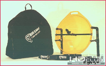

他們用 "Big Ear",大型集音罩,直徑24吋,60公分,這種也頂多比喻成.....標準鏡吧!
兩邊線都有壯漢,拿著這個集音罩跟著跑,對著主要的區域,帶著耳機聽,反正只要能夠聽到,沒有太大的其他聲音就ok。
這種也算是Boom Man,還是Dish Man?
