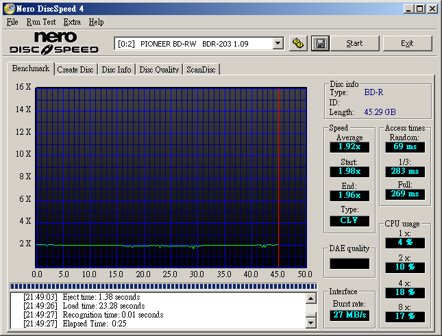

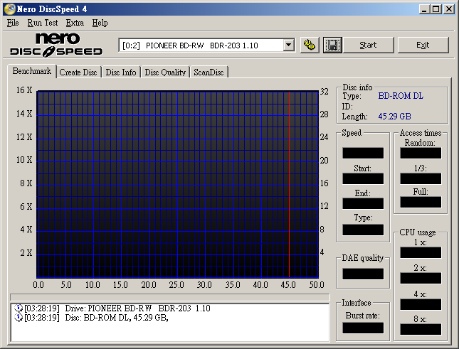

發表於 2009-5-10 03:26:15 | 顯示全部樓層
小弟也敗了一台
但是用DiscSpeed在測片子的時候,不管怎樣都是只有2x CLV
韌體有更新到1.10
也把Alcohol 120%, AnyDVD...跟光碟有關的程式都移除了,還是這樣
但使用另一個磁區的系統(跟主要使用的系統一樣是WinXP Pro SP3)來測,卻是正常的CAV曲線(有到8x)
以上都是讀同一張光碟(劉德華 Wonderful World 2007 香港演唱會,港版)
差別只在AnyDVD有無勾選"啟動 Blu-ray 支援"
但辨識的Type就不同了
而且連DVD-R也是這樣...
不知是否有不必重新安裝作業系統就可以解決的方式?
OS: WinXP Pro SP3
[ 本帖最後由 小薪 於 2009-5-10 18:30 編輯 ]

發表於 2009-5-11 09:48:38 | 顯示全部樓層
原帖由 zulu747 於 2009-5-11 02:15 發表
小薪 Alcohol 120% 可能沒有移乾淨,網路上好像有徹底移除的程式。
你的BD是接到ICH還是JMBR??試試看換個sata port!
昨天把系統砍掉重灌,從頭開始抓問題
已經抓到是誰搞怪了
說Alcohol 120%的錯嘛...也不算是他的問題
是因為虛擬光碟(Alcohol 120%, DAEMON Tools...)
都有安裝SPTD的關係
只要SPTD裝的是1.53, 1.55, 1.56, 1.58...等等
都會有這樣的問題
目前小弟刻意使用Alochol 120%是使用SPTD 1.50的版本
就很正常的運作了
國外的相關討論串
SPDT and DVD read speed
※小弟的光碟機是接在ICH9R的SATA Port, 有開啟AHCI(但不論AHCI是否有開啟,問題都存在)
