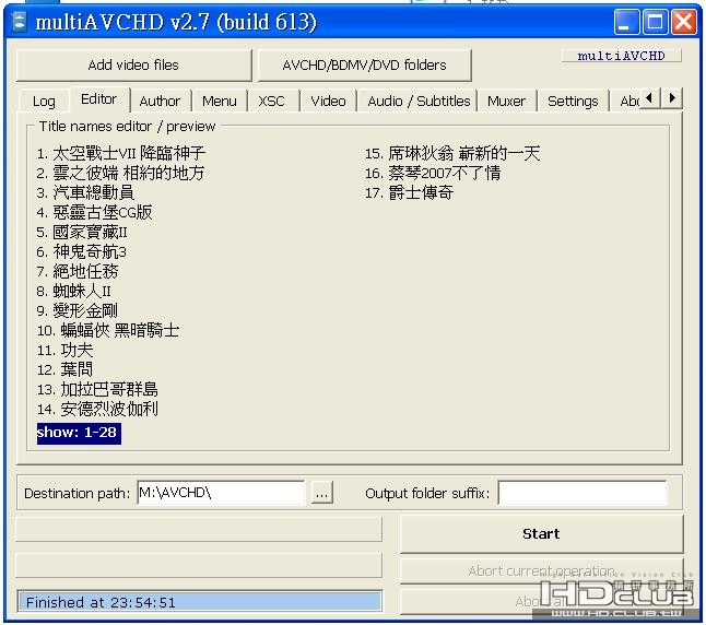

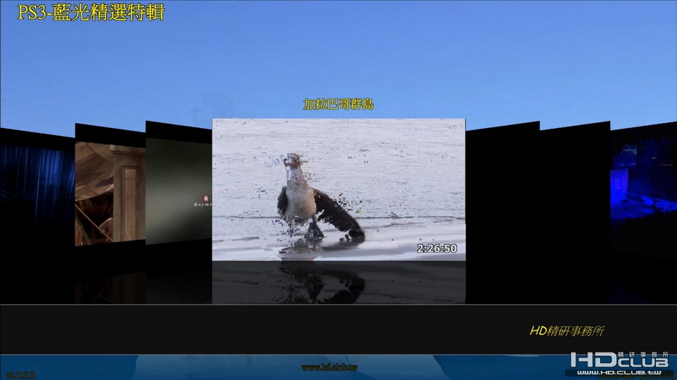

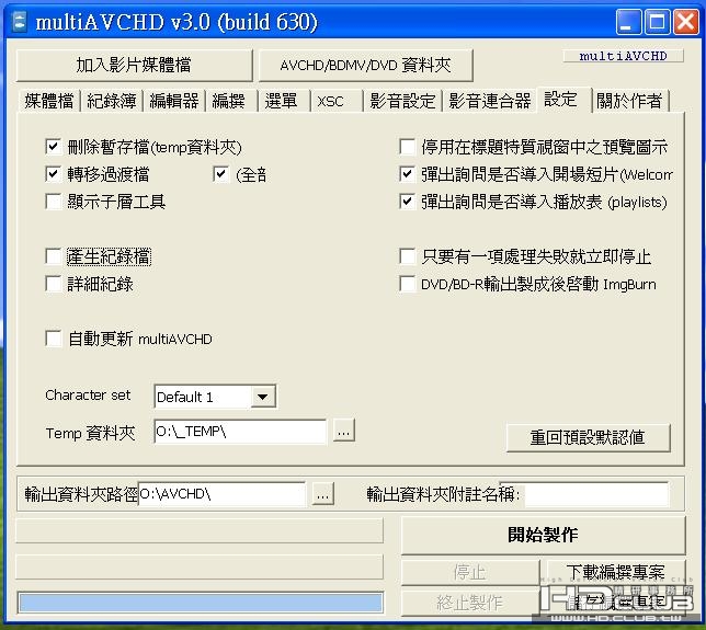

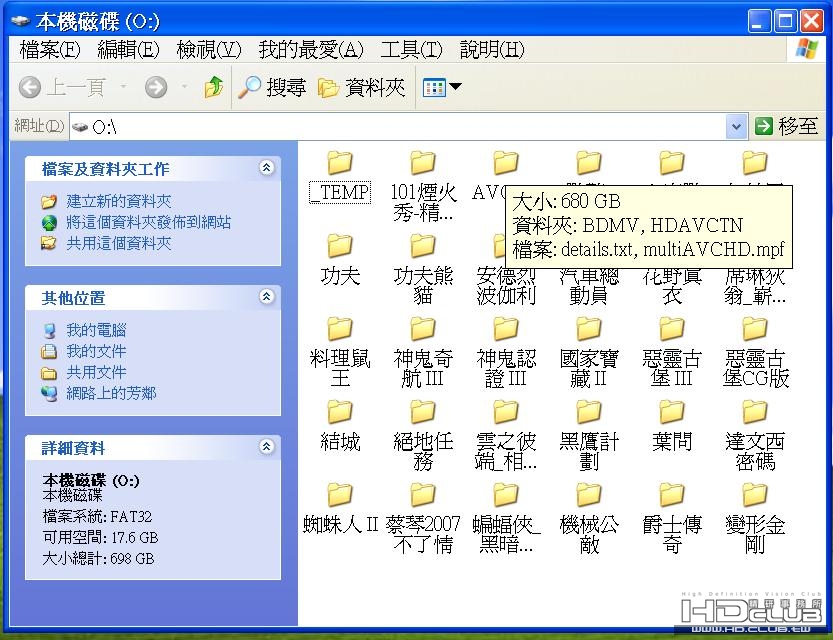

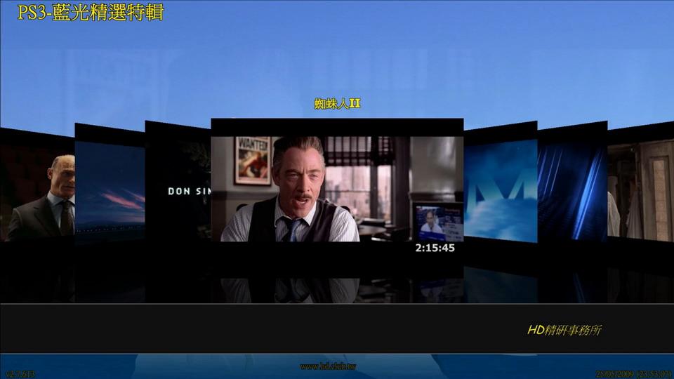

昨晚不死心再測試一次,跑了五小時.....證實1080P與1080I是可以同時處理沒問題的!而且暫存檔temp就算是放在同一個目標路徑,處理速度也不會變快!
現在打算繼續蒐集最鍾愛的藍光影片往750G......甚至1TB挺進! [純夢想]

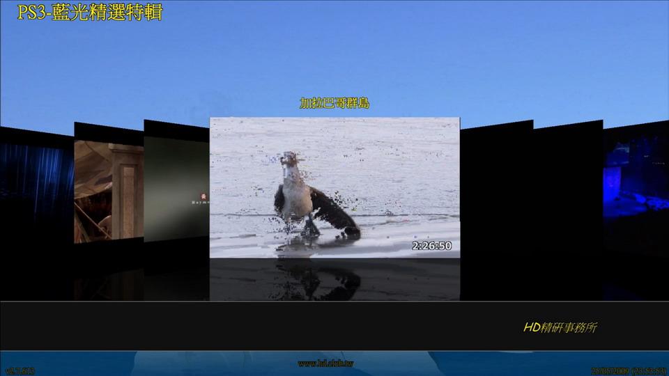

由於這個軟體自己抓目錄影片易出錯[像圖中加拉巴哥還出現馬賽克],所以,下次想研究看看能不能直接掛上指定的圖型!

昨晚嚐試依IKO兄方式直接新加入影片資料,確定無誤!而且再三十分鐘內就處理完畢[匯入一部影片的時間],實在很方便!日後要加入新資料或編刪都不成問題,真好!昨晚500G加完影片即被友人拿走了,但大致上已知道如何自己更換目錄菜單的圖片和內容,日後若有機會再分享,畢竟要有圖有真相比較有說服力!這陣子還是努力蒐集影片資料比較重要!

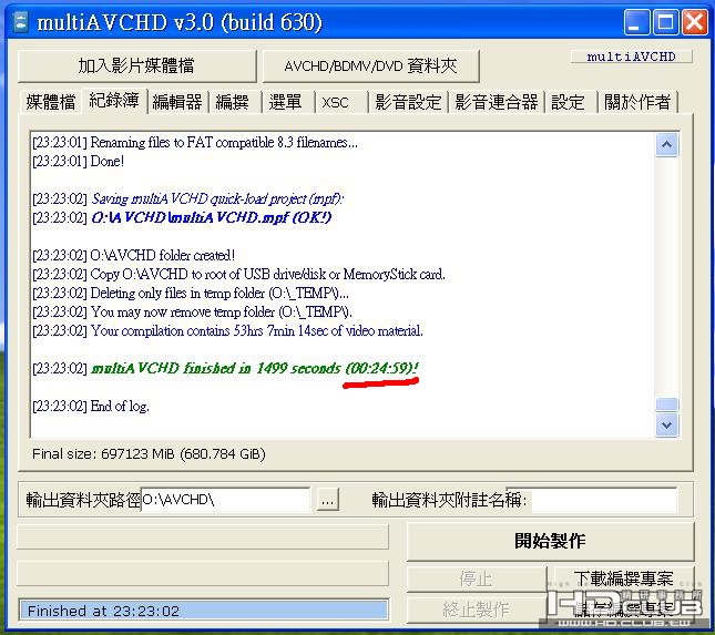

IKO兄:以我操作發現其實建立目錄的時間並不長,只要沒遇上這軟體判定成錯誤的資料[也就是Log裡沒有出現紅字體和Error]!當然,若只顯示文字標題,時間一定會很短,因為軟體不用去抓影像轉成圖片!但.....這又讓播放時少了一些超炫的功能而陽春了些!所以拿捏上.....就見仁見智了!
以我的電腦而言,以此軟體傳一部影片到另一顆硬碟約20~30分[以20G~30G而言],以我的作法習慣先將影片轉成所需的AVCHD資料[參考土匪版主之方法],現在累積在750G硬碟裡將近500G,等我蒐集完我所需要的資料片後,我會直接以此硬碟建立,屆時再將耗費時間提出來參考[估計可能不超過.....30分!]!

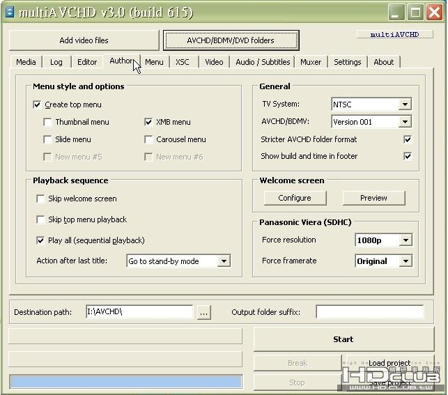

以下是原作者網站的的使用說明內容之一:
[x] Force AVC Level 4.1 - it will replace current h.264 header with level 4.1. It may improve compatibility with Playstation 3.
這是為了增進對 PS3 的支援度. (如果你的輸出是要在PS3撥放)

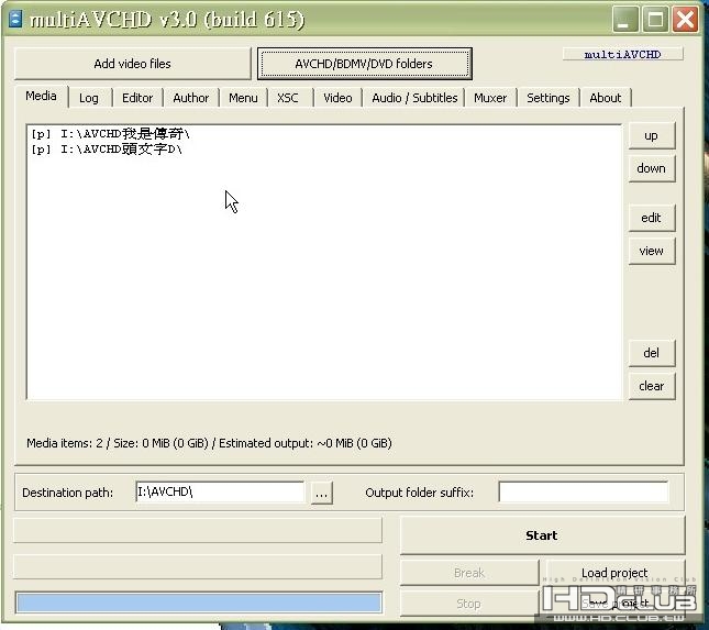

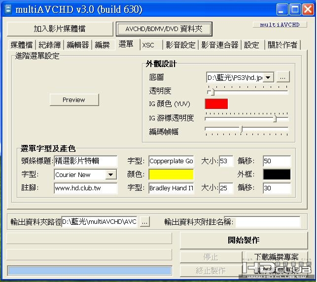

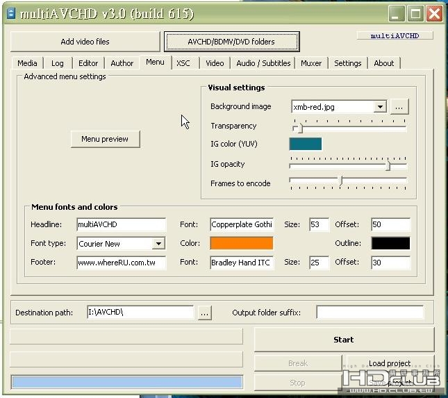

發表於 2009-5-30 17:38:00 | 顯示全部樓層

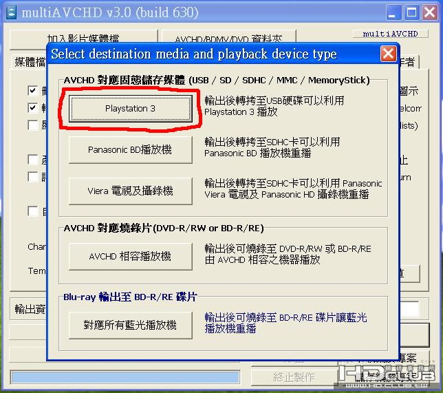

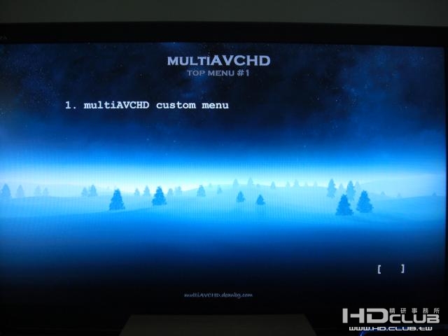

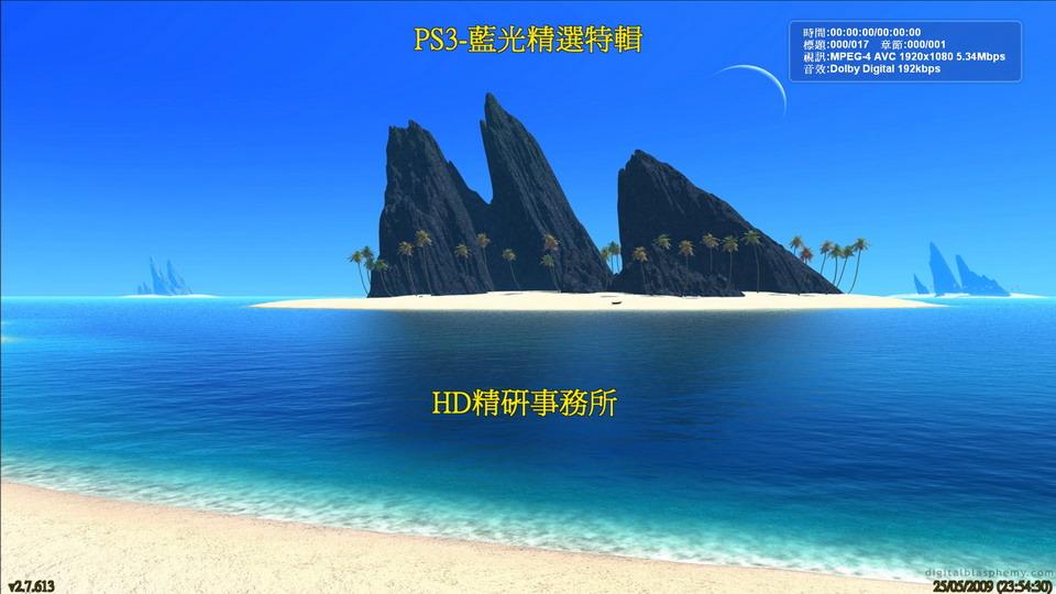

目前遇到的瓶頸與某位版友前述的一樣
就是製作好的檔案拿去播放後
menu無法正常顯示
以下將multiAVCHD操作menu的過程畫面貼上
如前輩們還需要其他資料做判斷,煩請告知
小弟馬上再補上~
謝謝各位
小弟是用兩個已確定單檔都可以播放的AVCHD去multi
發表於 2009-5-31 01:52:21 | 顯示全部樓層
原帖由 mychris 於 2009-5-30 17:38 發表
目前遇到的瓶頸與某位版友前述的一樣
前面第24樓已經有說了,必需安裝 Direct X9.0及AviSynth
裝完後便會有自訂圖片的選單及中文標題
這二個軟體Google一下就有一堆了
 樓主| 發表於 2009-6-1 07:55:42 | 顯示全部樓層
回復 #52 mychris 的帖子
mychris兄:照您貼的三張圖看,並沒發現問題!您可以參考kkz77兄的提議試試,應可解決您的問題!祝您順利!

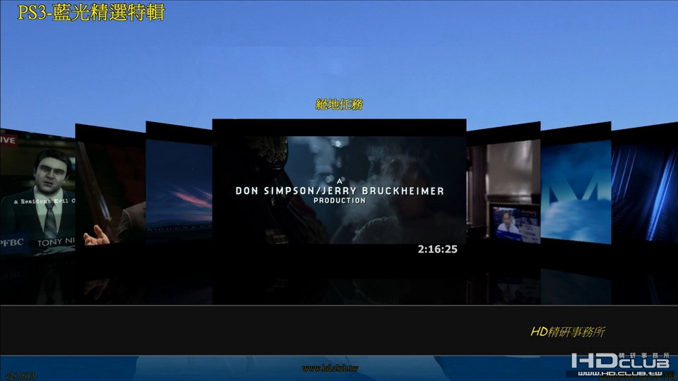

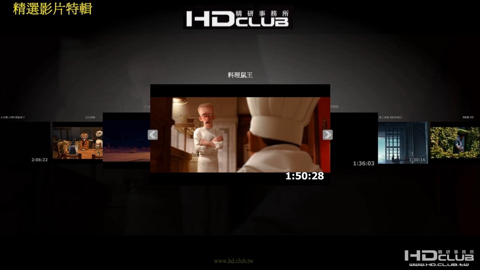

昨天將之前作好的檔案重新用3.0版做目錄,雖然功能變多了,但還是無法以自己選擇的圖秀出來!找時間再繼續研究!

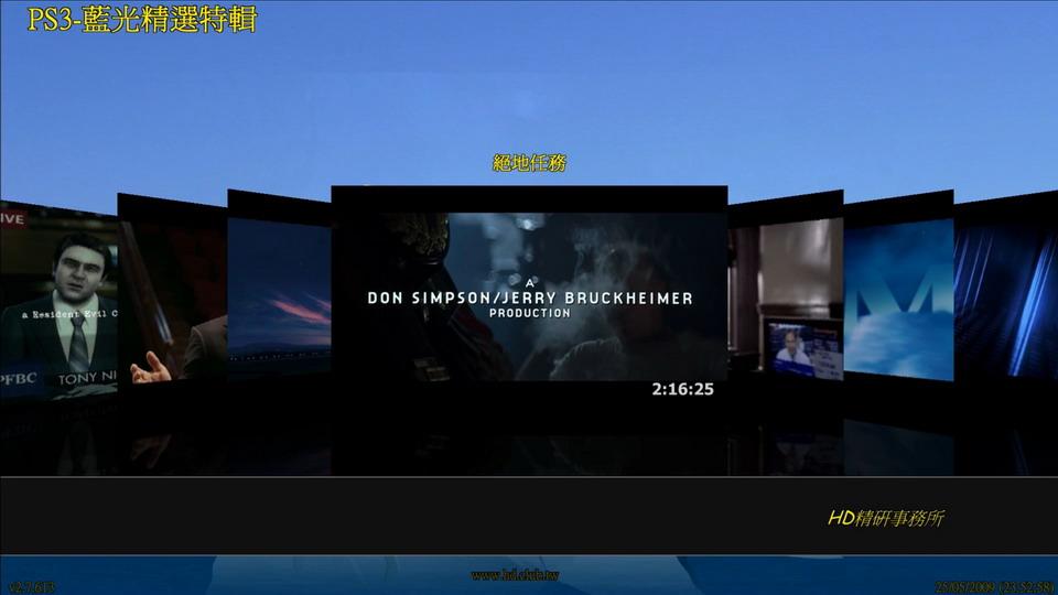

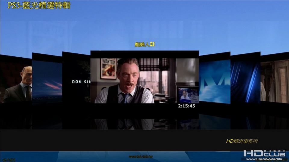

呵呵感謝泰宇大,問題果真像kkz77兄說的一樣
已經都完成了,目前正在努力發文中
不過這兩天在玩有遇到幾個問題
multi後,在目錄單那邊,有些影片是連擷圖都沒有
名字下方就只有黑色的框框
然後該影片的段落選擇也全是黑的,但播放一樣正常(目前遇到兩支這樣的)
還有遇到另外兩支是...擷圖變成另一支影片的??!!
像說影片名稱是功夫,結果擷圖卻是赤壁
這兩個問題現在還沒研究出原因,不知道大大有遇到嗎?

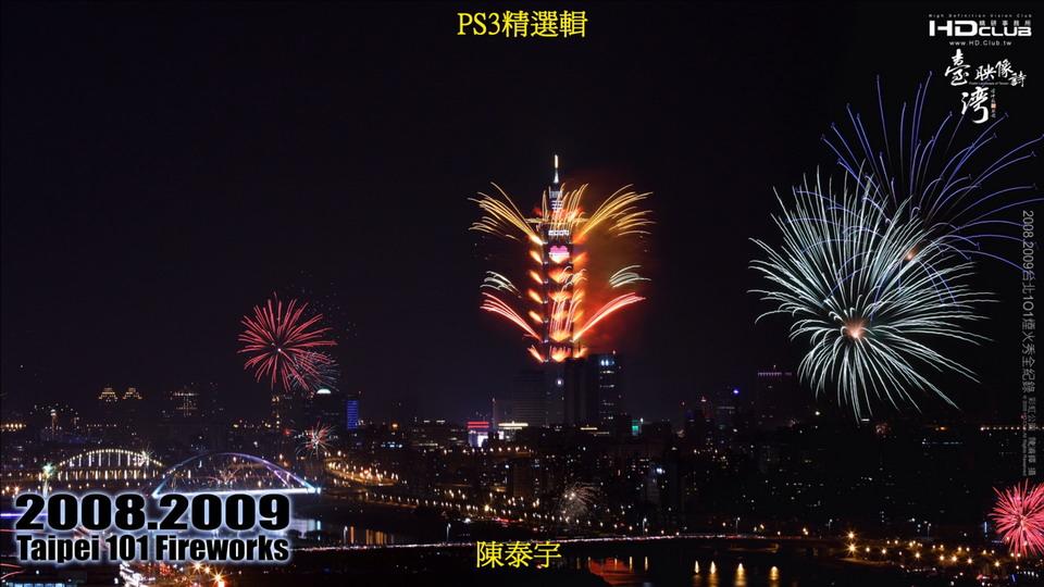

 樓主| 發表於 2009-6-6 07:34:05 | 顯示全部樓層

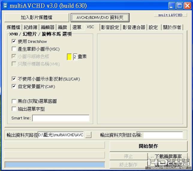

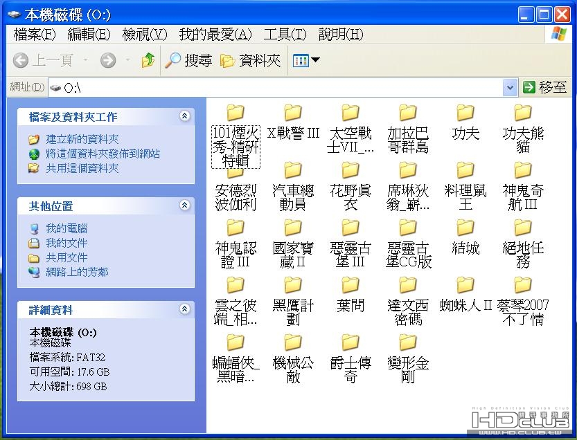

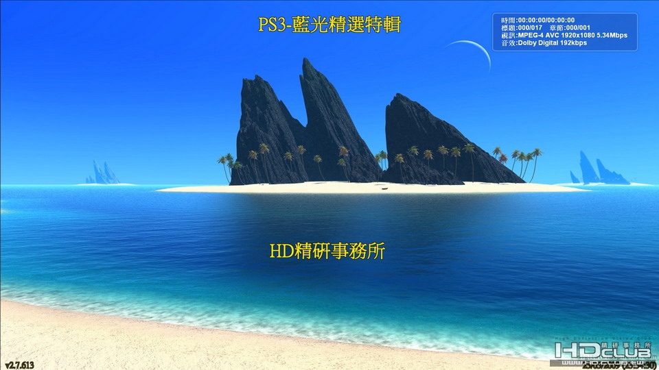

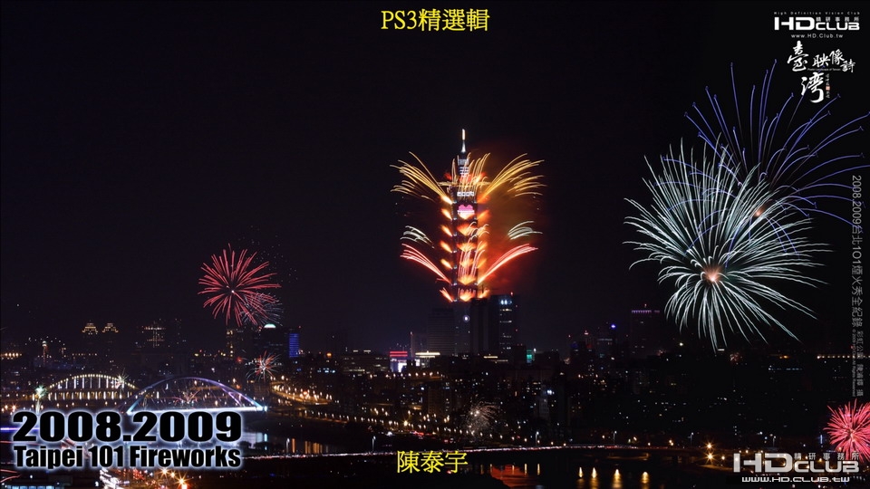

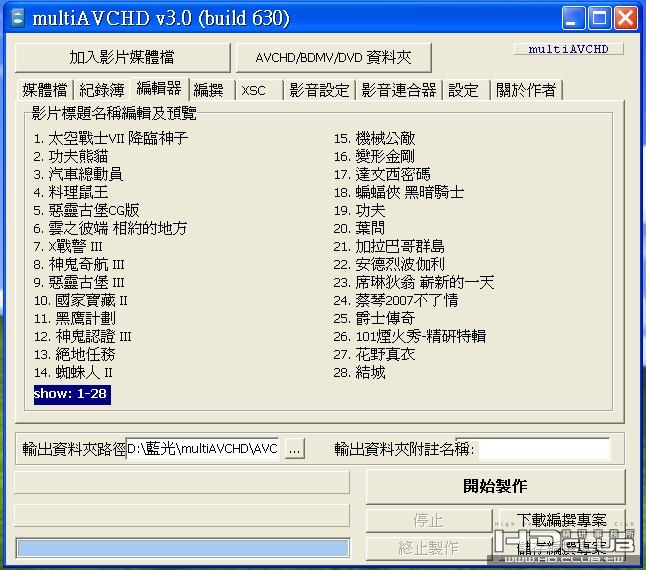

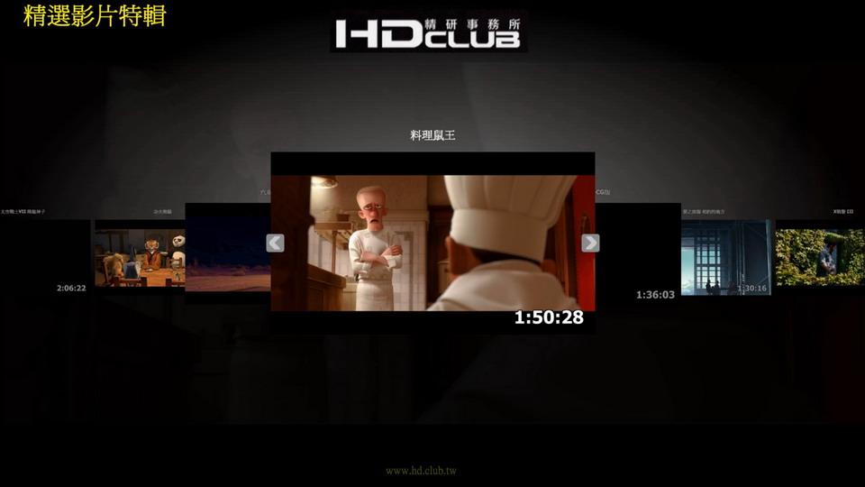

非常感謝將此軟體中文化的網兄,我相信他應是精研重量級的人物!非常感謝您!也由於已有中文化,除了我不必再邊開著翻譯軟體邊操作外,相信對照底下的貼圖應能更容易了解勾選哪些設定會有哪些改變了[至少我自己這麼認為,因為這軟體操作本就不難!]!

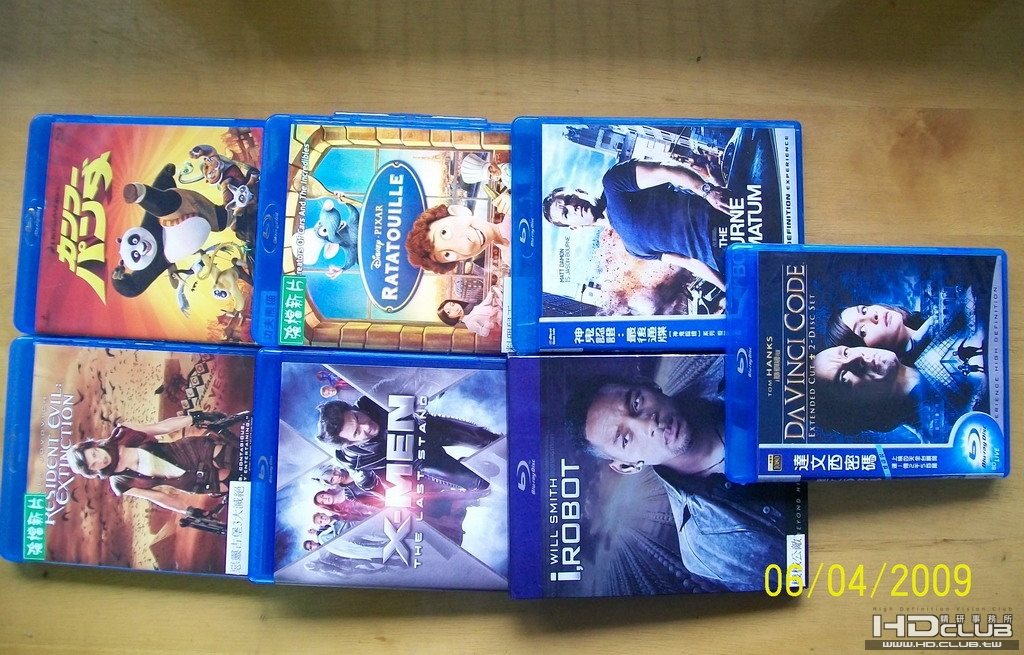

前兩天還是下定決心騎著摩托車跑了一趟台中,把一些會回頭再觀賞的影片租回來塞滿這顆750G硬碟,雖然還有幾片沒能一起租到[像頂尖對決就已經找不到了],不過畢竟也沒空間可以再塞了!日後等1TB空下來而我手邊還有PS3可測時再繼續下一次的〝塞很大〞計畫!
我習慣先將影片製作成完整的AVCHD規格資料存在要整理的硬碟裡[詳細方式可參閱土匪版大的教學],一來可縮減傳輸時間[可節省可觀的時間],再者也可確保資料的正確性[指PS3可播的AVCHD]。我也碰到一個小問題,這軟體對於16:9塞滿畫面比例那種的影片會處理的特別久,而且目錄圖片幾乎都是黑丫丫的佔多數!為什麼會如此.....我也不知道,日後若找出原因再報告!
這次就分享到此,沒經西楓版大允許擅用團購精研會員專屬贈品桌布當底圖還請版大勿怪,我已經很狗腿的幫忙精研打廣告了,有圖為證.....!收工!
