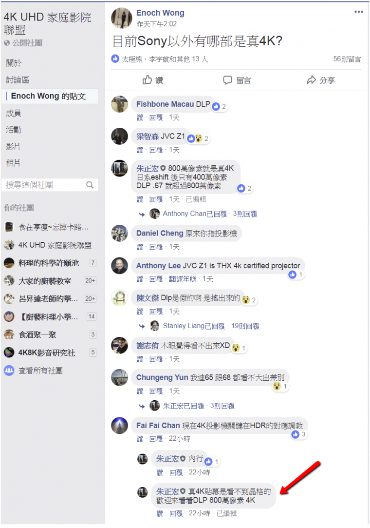

某天一位朋友私我,問我4k投影機能不能看到晶格,我說當然可以啊。接著問他為何這樣問,他就拉了這篇連結給我看
原文出處

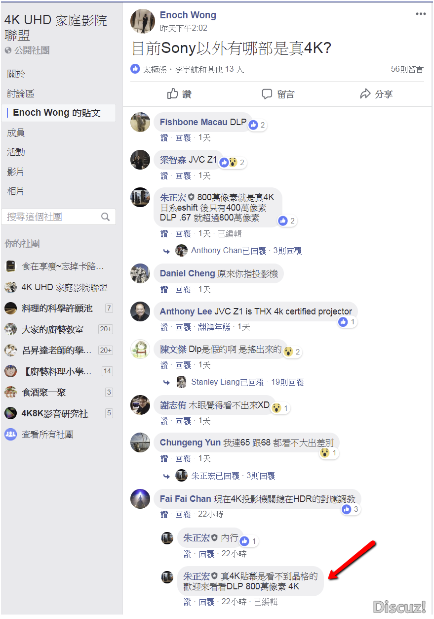

他說某位影像大師說了以下這段:
"真4K貼幕是看不到晶格的
歡迎來看看DLP 800萬像素 4K"
這是截圖
於是我發了篇打臉文,說明真4k一定是看得到晶格的,看不到晶格一定有問題。
平常大師說他家的畫質最好,他家的影像最好看,這個見人見智,畢竟每個人眼中的美是不同的,王八配綠豆,各有所好,我們就算不認同也無可置喙,然而真4k能不能看到晶格這個就不是主觀認定的問題,而是一個客觀事實。討論裏JVC官方跟SONY官方都很快跳出來說他們家真4k的機器都看得到晶格,只有大師不知道在想什麼

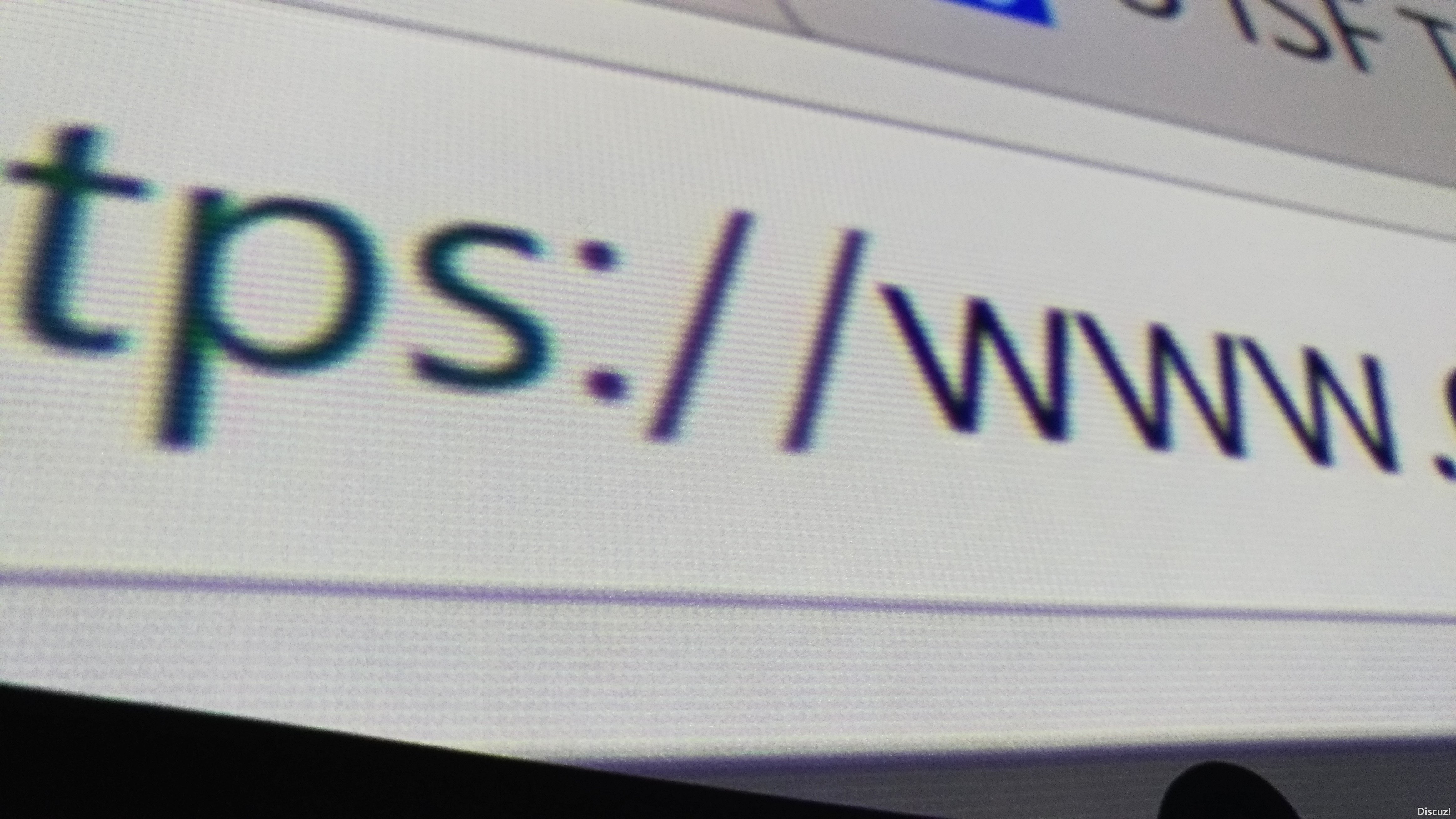

真是漲知識了,原本我的Sony 4K 投影機,在我的螢幕近看下,是看不到晶格的,但在白紙下〈以文字較易看出來〉,我居然看到了。
實在是很傷心啊!我跟本不想看到,更慘的是,我居然也看到,高亮度下,之前沒看到的細節,〈白紙真是照妖鏡〉看來非換螢幕不可了。

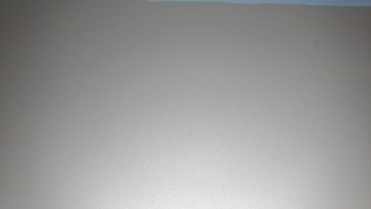

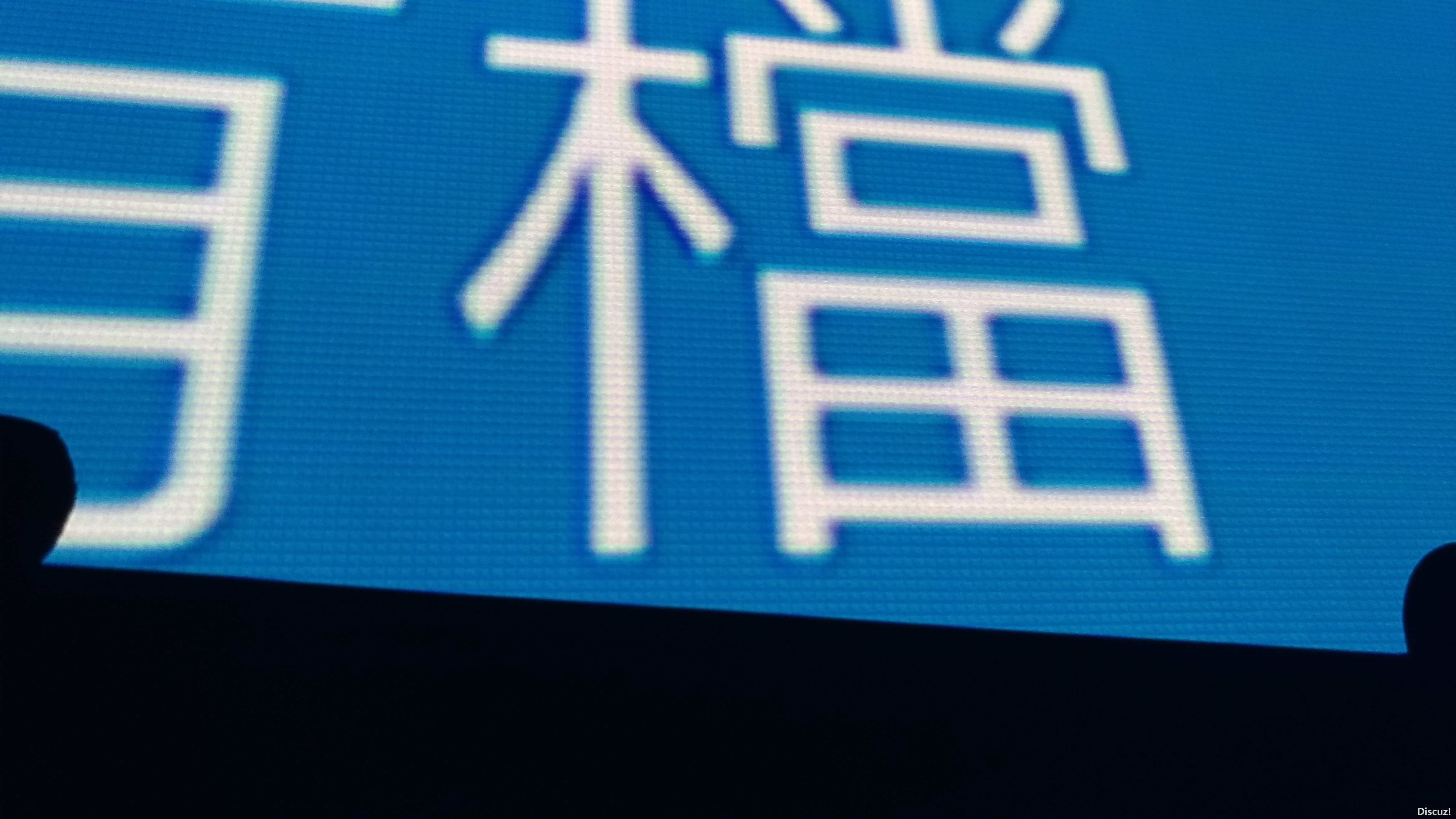

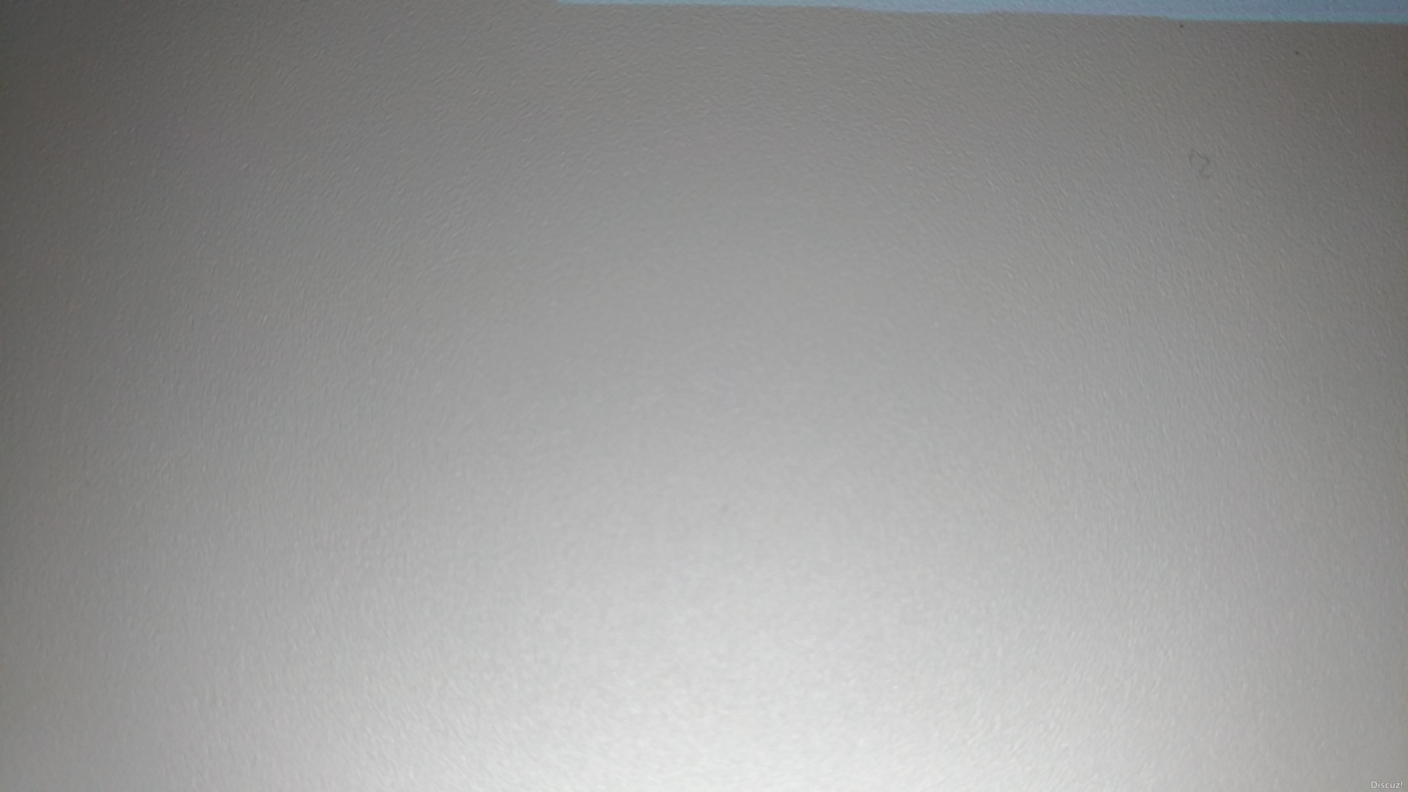

本身是Optoma UHC68的用家,家裡的銀幕正好也是120吋Grandview的張力幕,
以下分別是
(一)、用手機打燈直接拍攝投射布幕的畫面,明顯部的紋路與晶格呈現現象不同。
(二)、多媒體4K播放機Egreat A10送出2160/24P訊號
(三)、使用HTPC電腦訊源送出3840x2160/60Hz的訊源,
以上即使貼著銀幕都能清楚見到畫素晶格。
都可直接點開圖看個仔細。

方格好清楚(雖然照片有點模糊),都可以拿尺量一下單一晶格在布幕上的尺寸了。
