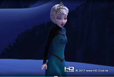

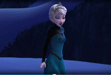

5.
標準的色彩可以讓你更能感受到電影內物件的「材質」,
以冰雪奇緣女王唱Let it go時為例,
此時ELSA女王身上穿的黑色衣服其實是絨毛的,
若色彩偏差太多,
你只會覺得它的衣服是件黑色衣服,
至於它為什麼要穿絨毛的,
可能天氣太冷(疑?)
