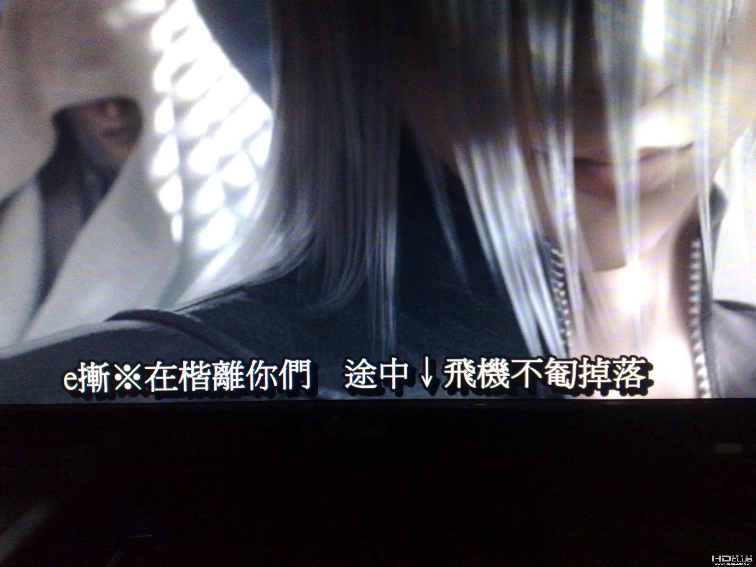

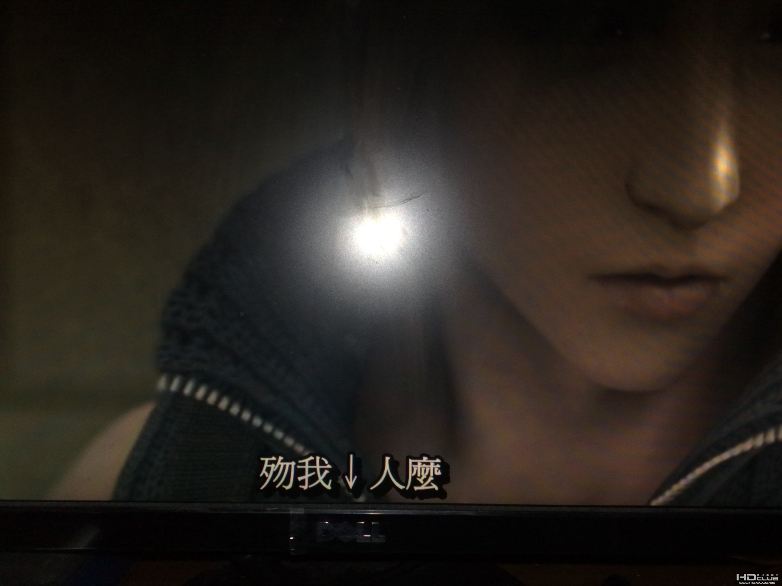

 樓主| 發表於 2009-6-16 13:04:41 | 顯示全部樓層
大大可以看看 小弟是在HDStar下載的 這樣的字幕是最好的樣子了 至少還猜的到劇情
其他的則是整排亂ooxx有的沒的
發表於 2009-6-16 18:33:17 | 顯示全部樓層
能否附上原本亂碼的文字檔或下載連結試試?
發表於 2009-6-16 20:59:46 | 顯示全部樓層
站上的風間大師做的字幕,用這個不是就好了!
http://www.hd.club.tw/thread-22262-1-2.html
還是希望你把那問題字幕丟上來讓我們玩玩試試!!
