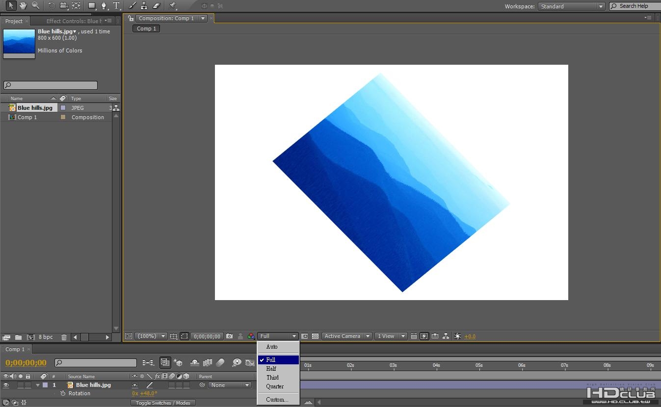

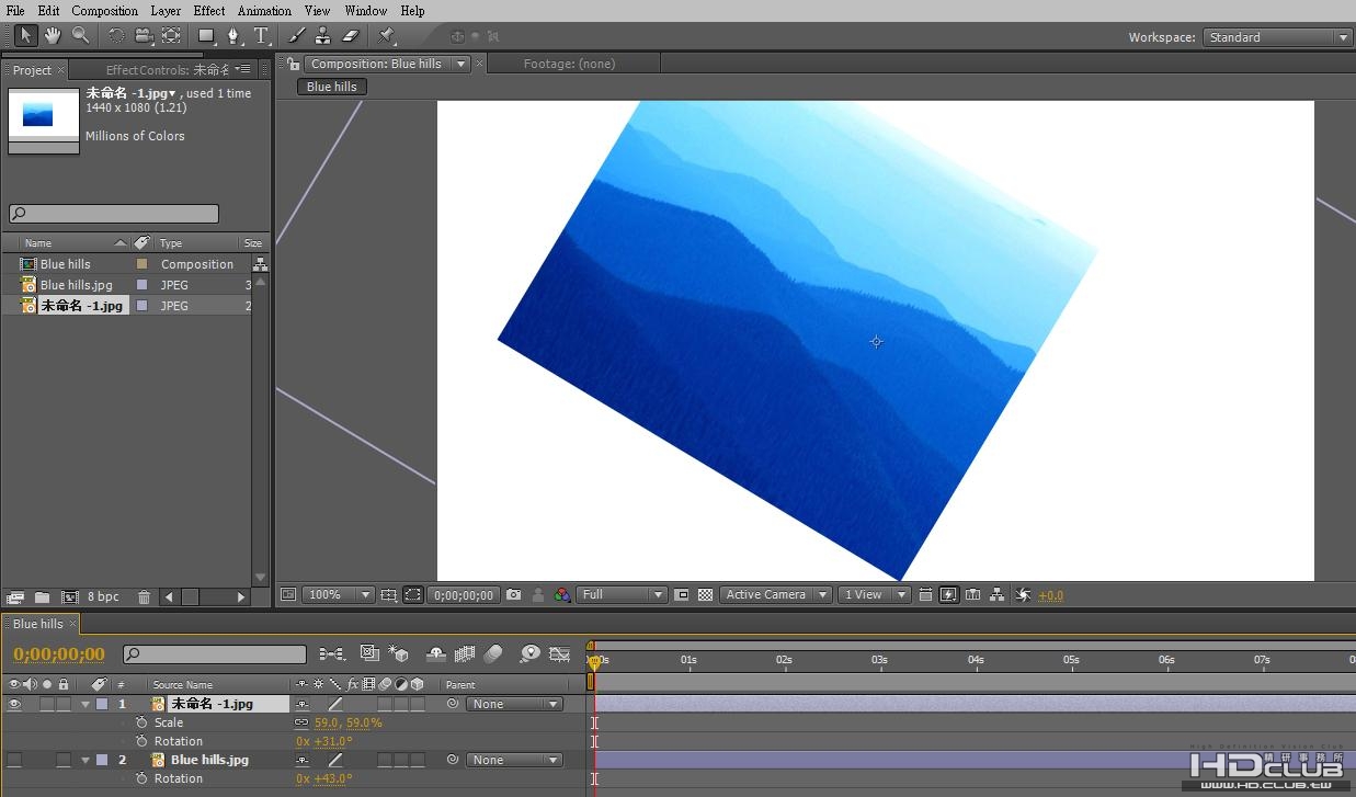

各位大大

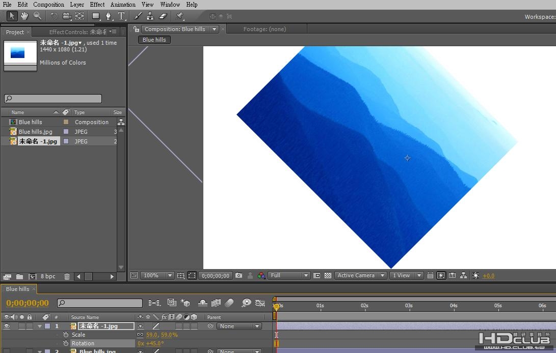

小弟將照片匯進AE
發現只要一旋轉
照片邊緣就會產生鋸齒
甚至連在AE裡作的Solid都會
不知可有辦法解決呢?
謝謝各位幫忙

 樓主| 發表於 2009-7-2 22:51:57 | 顯示全部樓層
有前輩可以幫忙嗎?這問題讓我好苦惱啊

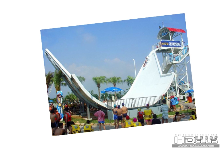

發表於 2009-7-3 10:10:25 | 顯示全部樓層
peterisme 兄台
猜想 大大的作業是沒有啥問題的..
這情形 好似叫pixel distorted

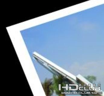

 樓主| 發表於 2009-7-4 12:44:51 | 顯示全部樓層
哲學大大
Export出來之後比較不明顯
但是仔細還是可以發線邊緣鋸齒細紋
放大過後則會更明顯
不知有什麼好解決的方式呢??

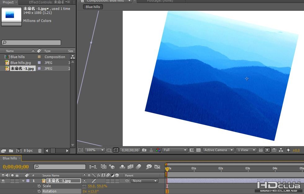

 樓主| 發表於 2009-7-8 18:00:03 | 顯示全部樓層
我試了Photo shop、Premiere
發現全都有這些問題耶!
實在苦惱
哪位大大可以幫忙啊??
發表於 2009-7-9 10:49:00 | 顯示全部樓層
回復 #4 peterisme 的帖子
大大的這兩張圖
已不是邊緣鋸齒的問題啦
請google一下吧
pixel ..vector  畫素點陣..向量的差別
參與人數 1名聲 +8 精幣 +8 收起 理由
namo + 8 + 8
 樓主| 發表於 2009-7-9 22:17:57 | 顯示全部樓層
小弟了解了~
但不懂的是
我該怎麼解決這種問題呢?
還請大大指點迷津!
謝謝

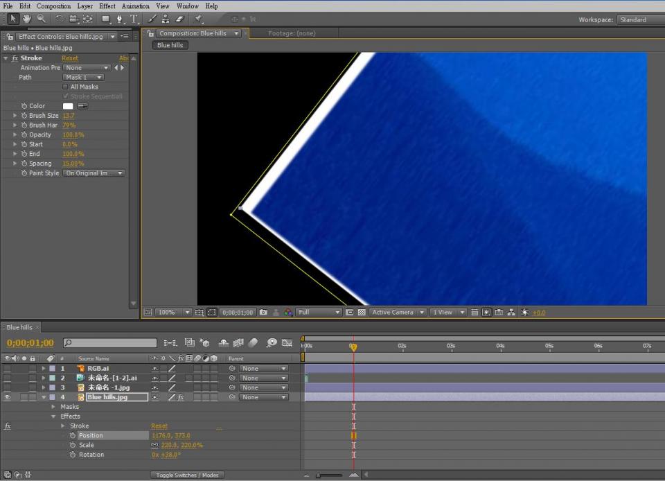

 樓主| 發表於 2009-7-10 22:47:58 | 顯示全部樓層
感謝~先報名了AE班!
希望能順利開課
另外關於這苦惱的問題!
照哲學大大建議Goole了一下
透過Vector Magic 將圖轉成向量檔
但是顏色沒法像原始JPG 點陣圖那樣漂亮
只好上疊一層去邊
保留向量圖邊框
這是我目前可以想出來的最好方法了

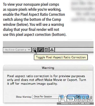

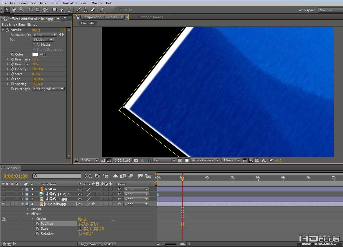

發表於 2009-7-11 00:03:45 | 顯示全部樓層
會不會訴這個原因???
在FULL  我看不出有鋸齒???..............是不是我眼殘
[ 本帖最後由 Ader 於 2009-7-11 00:05 編輯 ]

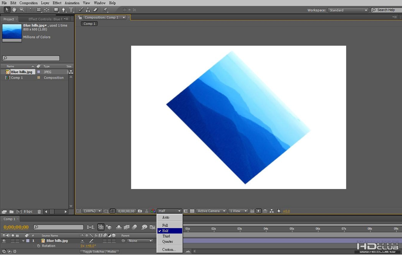

發表於 2009-7-11 00:35:16 | 顯示全部樓層
另外跟這個也有關係吧??!!!
另類思考..........
作一個大於專案的圖檔 (圖檔背景色在PS設為AE專案背景色)
可是~~
轉了又轉......跟角度又有關係!!??
正負30度以下還是有鋸齒
以上就又沒了................

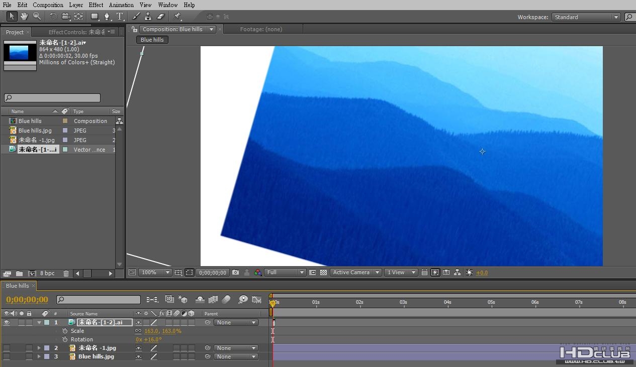

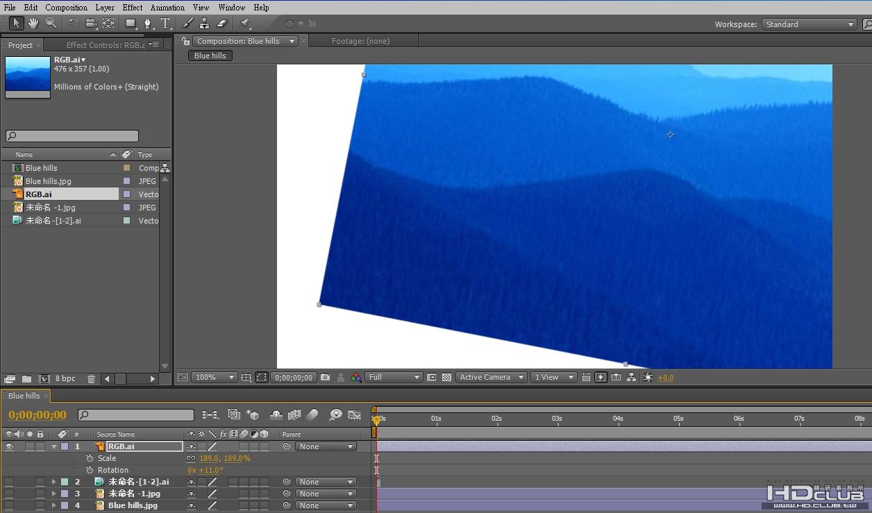

發表於 2009-7-11 00:51:43 | 顯示全部樓層
轉存為AI 檔 . 匯入AE . 並放大
視訊模式的AI黨
RGB的AI黨

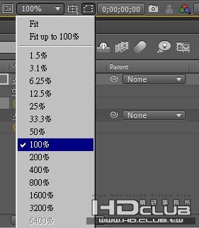

跟鋸齒 有關的設定還有這2個
有時候是AE預覽的問題
記的在PR 預覽是正圓的 . 在AE預覽卻是橢圓..........
如果無法完美 . 只能掩飾囉!!!
給它一個Stroke..........或..........
[ 本帖最後由 Ader 於 2009-7-11 01:36 編輯 ]
 樓主| 發表於 2009-7-17 23:51:29 | 顯示全部樓層
感謝Ader大大精闢的講解~收穫良多啊
