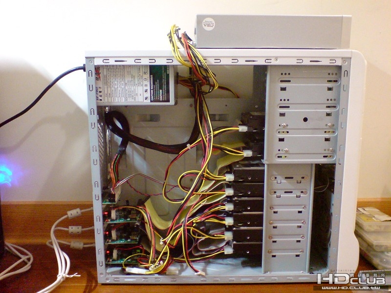

我家的貧民玩法    在M01爬文看到的作法也學起來了
目前還欠一張卡片  usb to ide 等貨運
420w的power 粉安全

chanp + 5 + 5 缺點:1.核"爆"廠?? 2.HDD不易抽換 ...

ㄛ  種麼核電廠被說成.......核爆廠了  好歹也安全使用了四~五年的power了
硬碟只有存放大量動畫自己用沒有帶出門  所以沒有抽取對個人沒有差別
因為是就硬碟容量都不大 ,四個200,一個一百多,一個80
所以解決以前IDE硬碟的方案就是這樣做了
以後買 Sata硬碟就可以用熱拔的方式了
