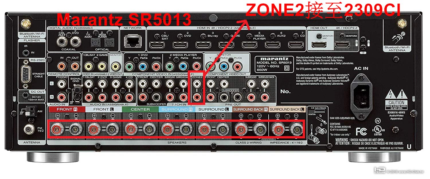

最近將視聽空間擴大機更換成4K有連網的Marantz SR5013
主要接7.1聲道看藍光碟 , 不看電影時想在隔壁書房用電腦上網時聽音樂(Spotify)音樂平台
手機皆已下載Spotify APP 及Marantz擴大機 APP
因為SR5013背板喇叭端子7聲道已接滿 , 看了說明書只能用外部連接擴大機(ZONE2)方式

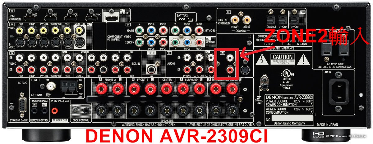

所以汰換下的擴大機DENON AVR-2309CI , 就用來當後級
接好後按下SR5013面板切換到ZONE2 , 但音樂還是在主區域 , 並沒有轉換到區域2
請問是銜接上有問題嗎?還是設定上呢 ? 該如何設定呢~謝謝
(附上小弟銜接圖)

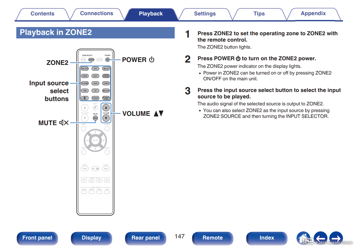

我沒有擁有marantz環擴,所以不能保證我的教學是正確的
要切換zone 2的訊源首先在遙控器上按下"zone 2"紐,告知擴大機你要使用zone 2功能
接著按電源紐,啟動zone 2功能
之後你就可以切換zone 2訊源或音量了
再來,zone 2有使用限制,說明說寫道只能使用在類比信號
所以我不能確定spotify能不能給zone 2使用,這個要由你來操作才能確認了

我連接了zone 2, 如果要用zone 2, 摇控便要轉到zone 2.

請問拿來當後級的DENON AVR-2309CI有接上喇叭嗎?
如果有接喇叭,試著IN不要插CD輸入端,接在EXT.IN的FL跟FR的輸入端看看
如果有接喇叭,試著IN不要插CD輸入端,接在EXT.IN的FL跟F ...
沒接喇叭就好笑了
有試著接到EXT.IN~FLFR也是沒聲音
 樓主| 發表於 2019-10-15 23:15:09 | 顯示全部樓層
今天已將Marantz SR5013從7.1改成接5.1
另外多出來的端子接頭就能接Zone 2了
(Spotify)音樂平台音樂順利能再主區域跟Zone 2播放
但如同網兄XzCraftP說的因為擴大機數位訊號處理的限制
藍光機因為是用HDMI接,所以音樂CD是無法在Zone 2播放
只能暫時先這樣了
