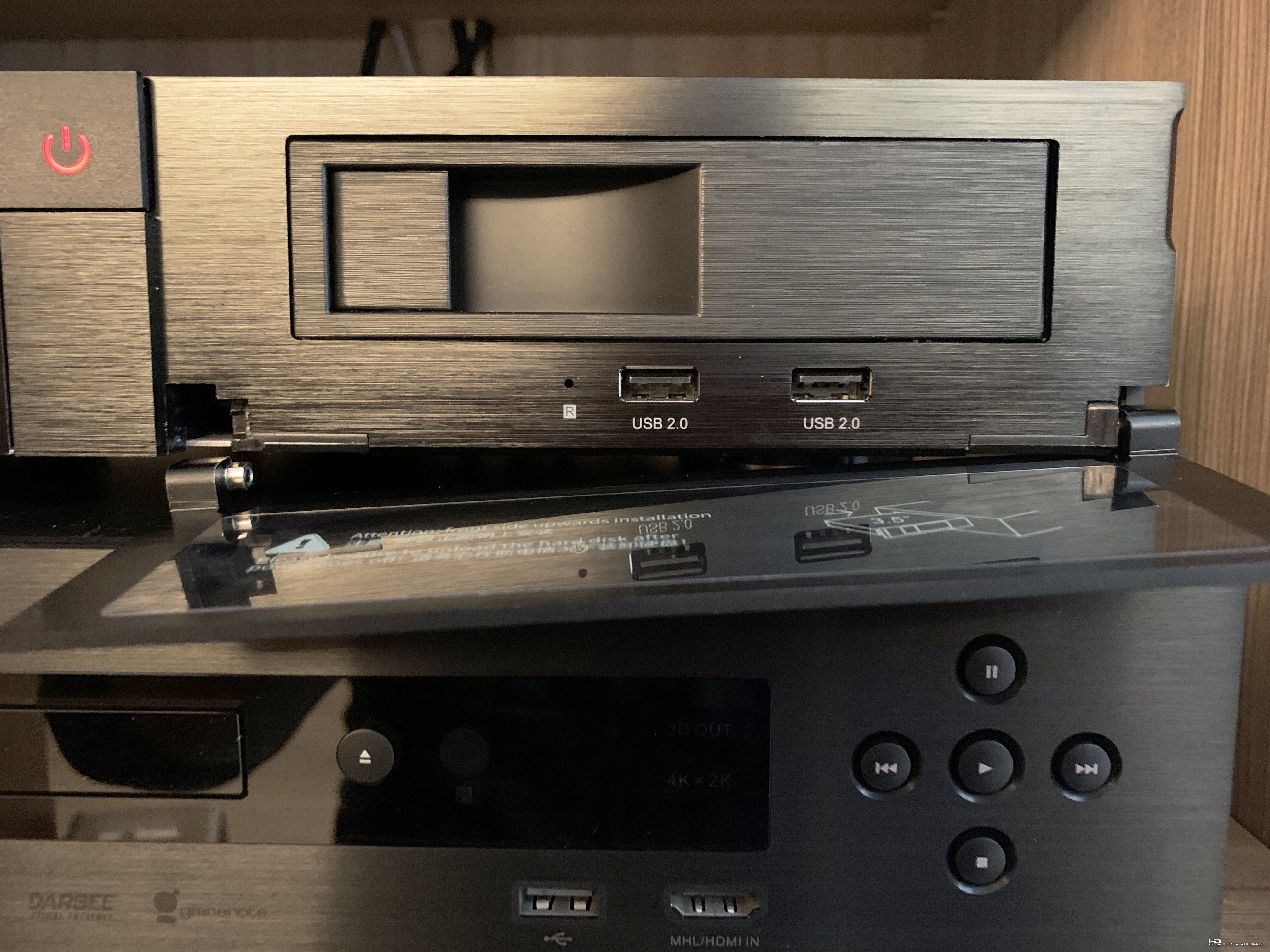

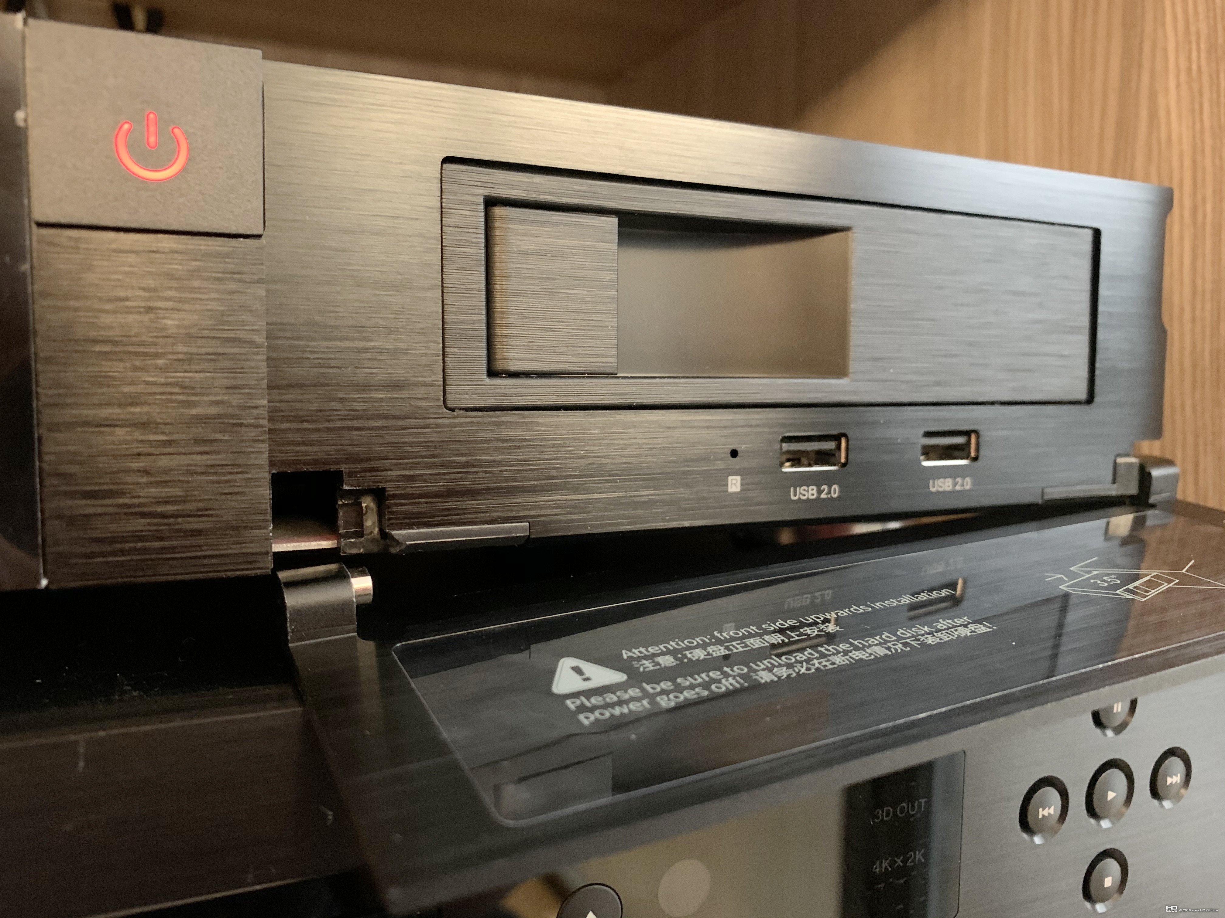

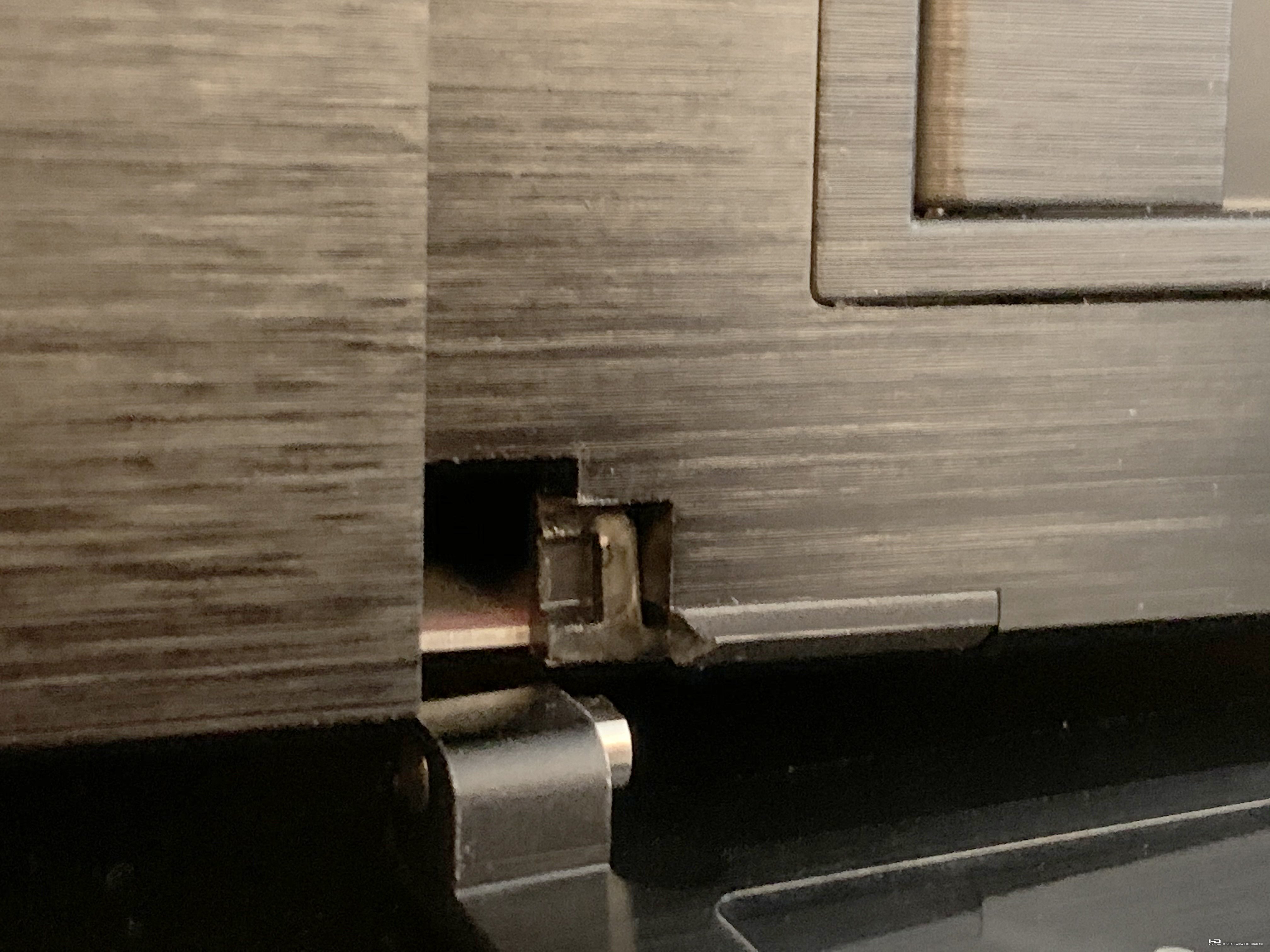

發表於 2019-12-16 13:22:18 | 顯示全部樓層
請問一下這是發生甚麼事了?
這蓋板在收到機子時開箱打開過一次,昨天為了自行蒐集的電影封面想要usb上傳檔案而再次開蓋板,一邊卻怎麼也合不上,是斷了嗎?

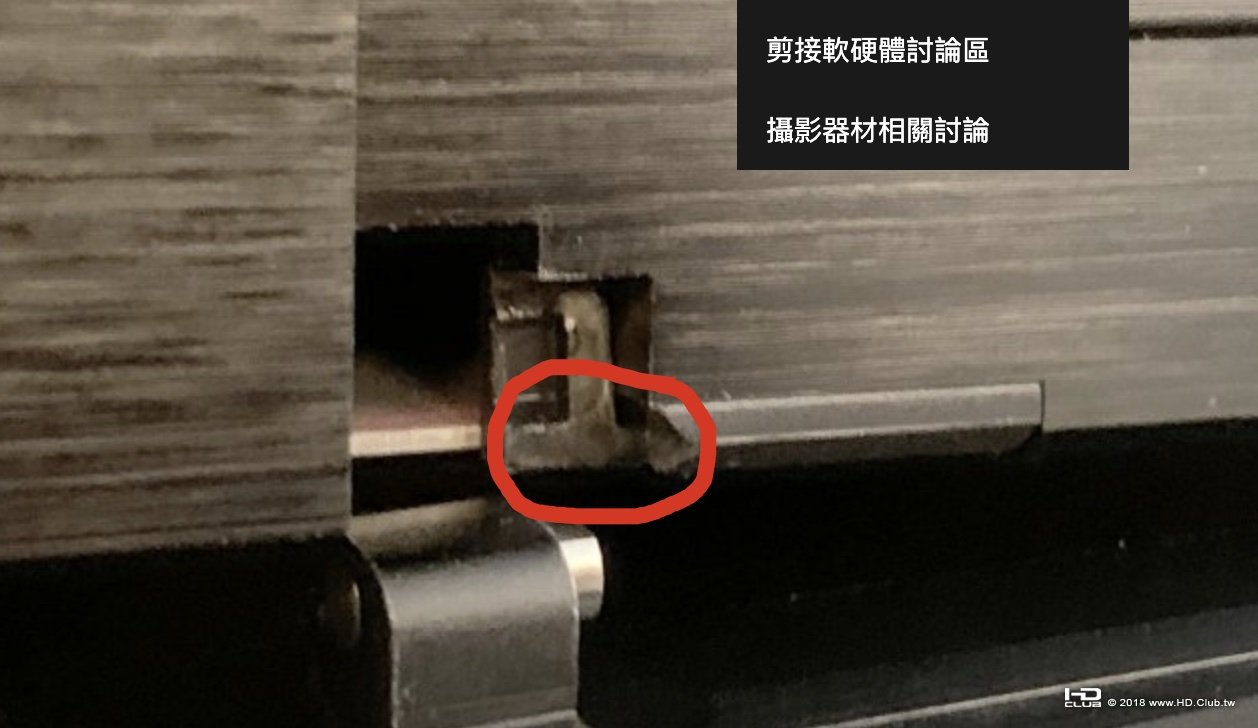

發表於 2019-12-16 18:54:52 | 顯示全部樓層
polojazz 發表於 2019-12-16 01:22 PM
請問一下這是發生甚麼事了?
這蓋板在收到機子時開箱打開過一次,昨天為了自行蒐集的電影封面想要usb上傳檔 ...
這裏是斷掉了啊~跟右邊對比很明顯誒
發表於 2019-12-16 22:43:24 | 顯示全部樓層
請問一下這是發生甚麼事了?
聯絡一下,這可以請代理商更換的。

發表於 2019-12-17 12:56:12 | 顯示全部樓層
west 發表於 2019-12-16 10:43 PM
聯絡一下,這可以請代理商更換的。
謝謝站長回覆,我聯絡看看!
