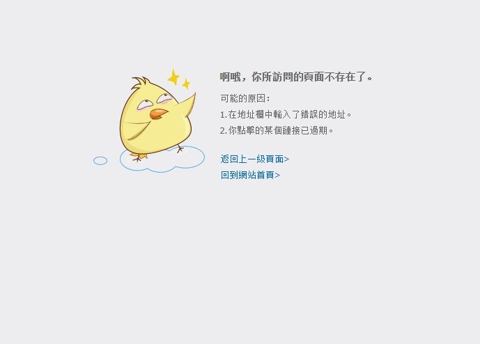

下載刷機包 連結裡的頁面已不存在.....

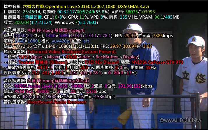

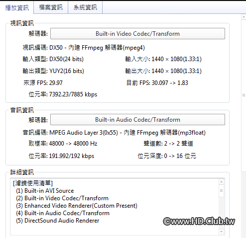

發表於 2020-2-10 23:49:57 | 顯示全部樓層
Z1000 跳出無法播放影片(海報牆及媒體瀏覽器都無法撥放)
想問看看是否是為影片編碼支援問題?  還是要轉成什麼格式或編碼呢?
謝謝各位大大
附上影片編碼資訊
General
Complete name                  :
Format                         : AVI
Format/Info                    : Audio Video Interleave
Format profile                 : OpenDML
File size                      : 3.07 GiB
Duration                       : 57 min 49 s
Overall bit rate               : 7 597 kb/s
Movie name                     : 
Recorded date                  : 07.04.16
Writing library                : This file was made by mp3infp Ver.2.45
Video
Format                         : MPEG-4 Visual
Format settings, BVOP          : No
Format settings, QPel          : No
Format settings, GMC           : No warppoints
Format settings, Matrix        : Default (H.263)
Codec ID                       : DX50
Codec ID/Hint                  : DivX 5
Bit rate                       : 7 392 kb/s
Width                          : 1 440 pixels
Height                         : 1 080 pixels
Display aspect ratio           : 16:9
Frame rate                     : 29.970 (30000/1001) FPS
Color space                    : YUV
Chroma subsampling             : 4:2:0
Bit depth                      : 8 bits
Scan type                      : Interlaced
Scan order                     : Top Field First
Compression mode               : Lossy
Bits/(Pixel*Frame)             : 0.159
Stream size                    : 2.99 GiB (97%)
Writing library                : DivX 6.5.1 (UTC 2007-03)
Audio
Format                         : MPEG Audio
Format version                 : Version 1
Format profile                 : Layer 3
Format settings                : Joint stereo / MS Stereo
Codec ID                       : 55
Codec ID/Hint                  : MP3
Bit rate mode                  : Constant
Bit rate                       : 192 kb/s
Channel(s)                     : 2 channels
Sampling rate                  : 48.0 kHz
Frame rate                     : 41.667 FPS (1152 SPF)
Stream size                    : 79.4 MiB (3%)
Alignment                      : Split across interleaves
Interleave, duration           : 33  ms (1.00 video frame)
Writing library                : LAME3.90.
Encoding settings              : -m j -V 4 -q 2 -lowpass 19.6 -b 192

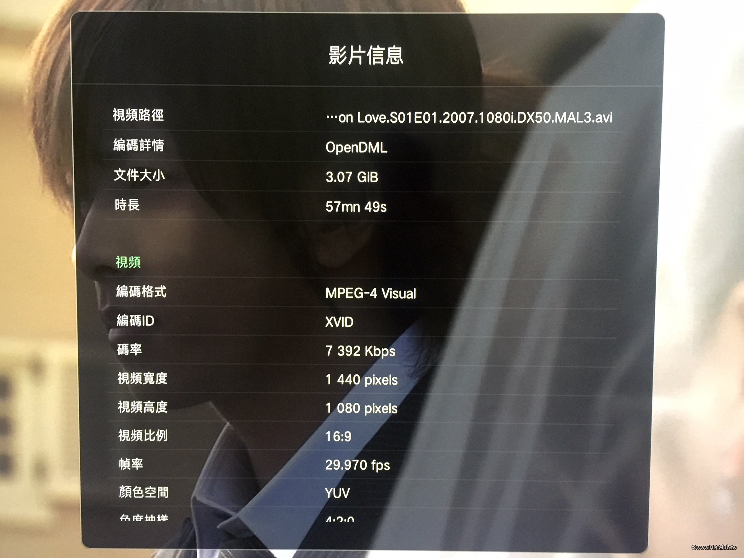

發表於 2020-2-11 17:22:48 | 顯示全部樓層
椪柑王 發表於 2020-2-10 11:49 PM
想問看看是否是為影片編碼支援問題?  還是要轉成什 ...
您好,从影片讯息的规格来看是Divx的,版权原因不支持,可以安装第三方应用来播放,比如Kodi。
發表於 2020-2-11 17:41:09 | 顯示全部樓層
hugo5688 發表於 2020-2-10 04:35 PM
請問Z9S接UHD的光碟機,有測試過的型號清單嗎?可否煩請提供
Pioneer BDR-XD07J-UHD是否有支援? 需要接外 ...
测试过ASUS的PC光驱,一般都可以兼容,没有留意过型号。SATA的光驱直接连接一般都不需要额外的供电,USB光驱有些是需要独立供电来驱动。
發表於 2020-2-11 17:41:48 | 顯示全部樓層
發表於 2020-2-11 17:43:22 | 顯示全部樓層
polojazz 發表於 2020-2-10 04:34 PM
Z1000强制刷机软体跟说明:https://www.zidoo.tv/Support/sup ... d%5D3ulg%3D%3D.html
發表於 2020-2-11 23:12:24 | 顯示全部樓層
zidoo-Peter 發表於 2020-2-11 05:22 PM
您好,从影片讯息的规格来看是Divx的,版权原因不支持,可以安装第三方应用来播放,比如Kodi。 ...
更換成XVID以後,海報牆已正常撥放。 謝謝您的解答
