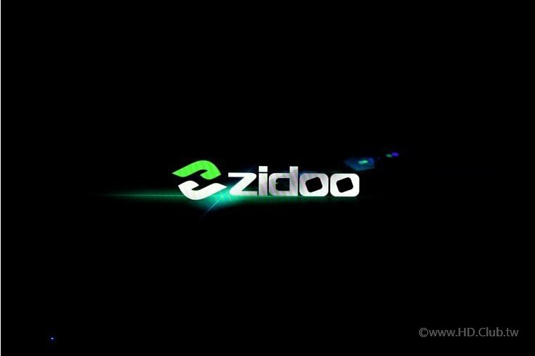

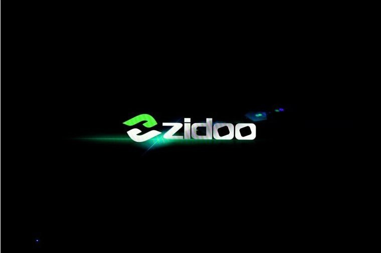

發表於 2020-2-26 13:03:34 | 顯示全部樓層
popcornmovie 發表於 2020-2-25 03:42 PM
四:接入电源,用准备好的细针按住restore按键,然后打开开关(即上电之前,需按住restore按键) ...
沒用!!!  照這方法是過很多次,都是到這畫面後就卡著,也無法操作,只能主機後關總開關....
已經擺著好陣子了!
發表於 2020-2-26 13:10:03 | 顯示全部樓層
本文最後由 popcornmovie 於 2020-2-26 01:17 PM 編輯
polojazz 發表於 2020-2-26 01:03 PM
已經擺著好陣 ...
隨身碟格式是FAT32?
另外試著將隨身碟連接不同USB插槽
或者換另一支隨身碟,有時硬體之間就是會八字不合
