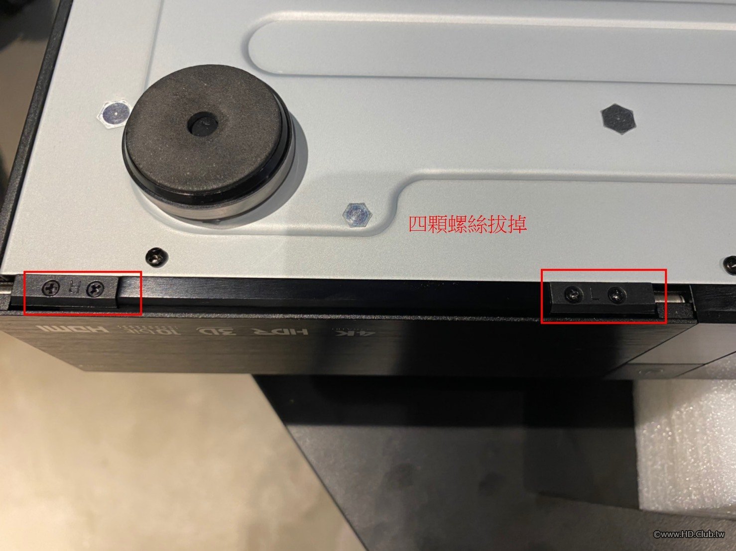

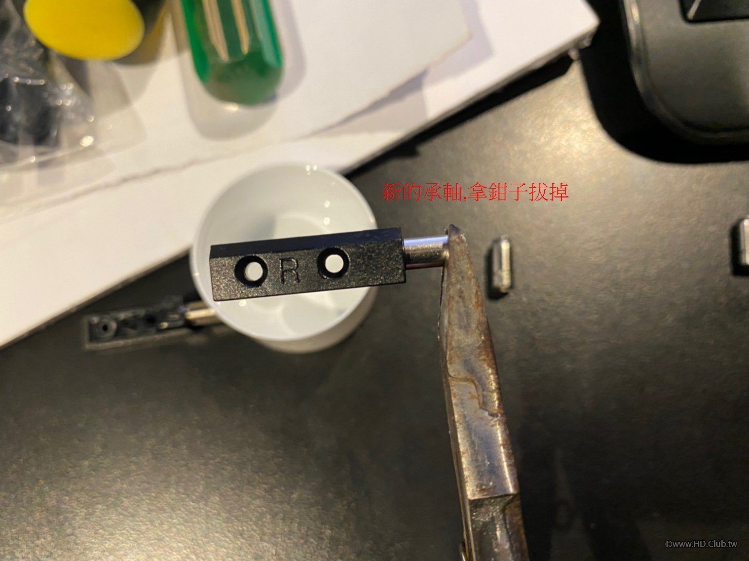

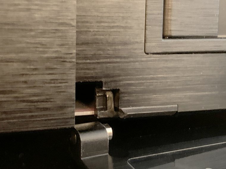

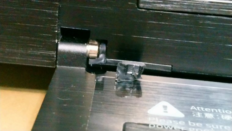

你好 !之前 團購 的z1000發生 面板 掉下來 問題!(跟polojazz 問題一樣)
還請告知 如何處理! 謝謝!

我的這個硬碟盤外面的蓋子在昨天突然打開就壞了,感覺有點脆弱,也許是我太暴力了呵呵~

这个转轴断裂,麻烦您联系下销售协助您更换下。

更換前面板很簡單哦!!  但我覺得是軸承材質關係,不注意就可能很容易斷裂
以下照片是更換步驟供參考!! (官方給的)  請他寄送,可自行替換。

我也覺得 應該會再 斷掉!是連繫"精研國際"嗎?
歐酷叫我 直接聯繫Zidoo代理商-精研國際

您好,可以直接联系精研国际,或者PM您地址给我,我让代理这边给您安排寄送,这个是前面很小批次物料公差原因,已经改善,换新的就好了,不用担心会再次出现断裂情况。
