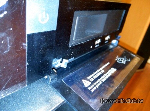

發表於 2020-4-12 10:52:19 來自手機 | 顯示全部樓層

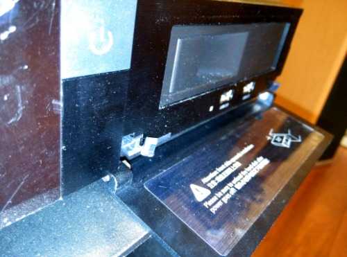

我的Zidoo Z1000的內置硬碟的盤蓋的旋鈕地方,也斷了。
發表於 2020-4-12 22:19:41 | 顯示全部樓層
riverlake 發表於 2020-4-12 10:52 AM
昨天我兩邊都斷了, 已經私訊版主請求協助
發表於 2020-4-13 12:40:46 | 顯示全部樓層
今日寄出 謝謝
發表於 2020-4-15 21:15:11 | 顯示全部樓層
(不過我是在某一天使用時要打開的時後就斷了)
我也想買來更換  謝謝

發表於 2020-5-6 12:30:40 | 顯示全部樓層
我的Zidoo Z1000的內置硬碟的盤蓋的旋鈕地方也斷了。
不知維修零件是否有改良,不然換上去應該開關幾次又會斷。

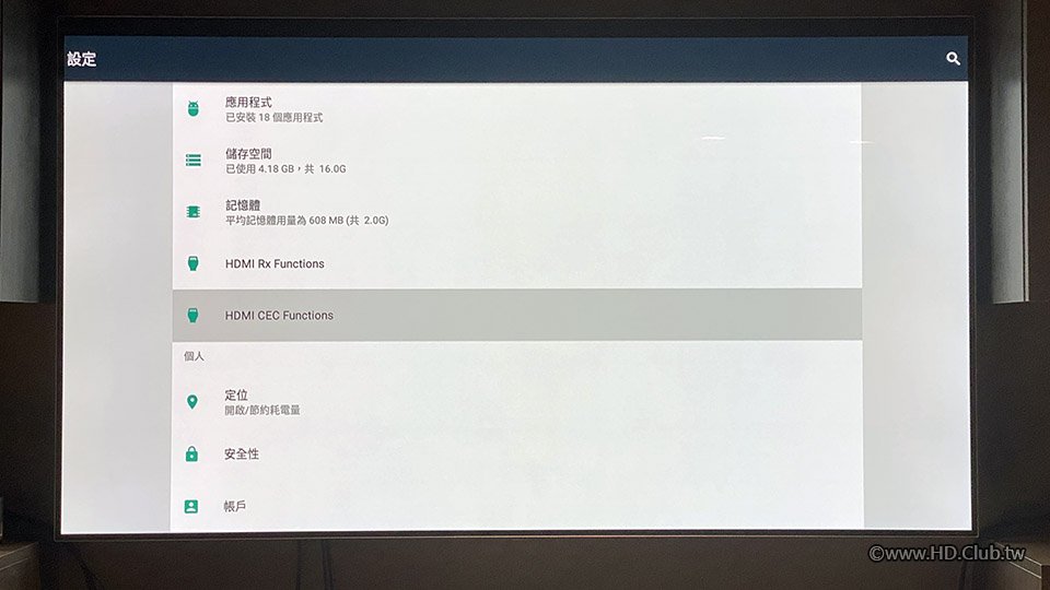

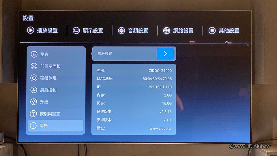

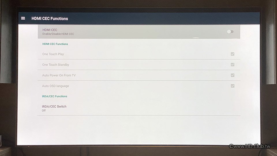

 樓主| 發表於 2020-5-6 13:27:17 | 顯示全部樓層
ft388738 發表於 2020-4-25 06:31 PM
請問z1000有CEC功能嗎 找好久都找不到 google也沒人問
ft388738您好

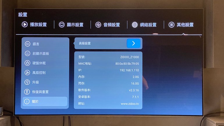

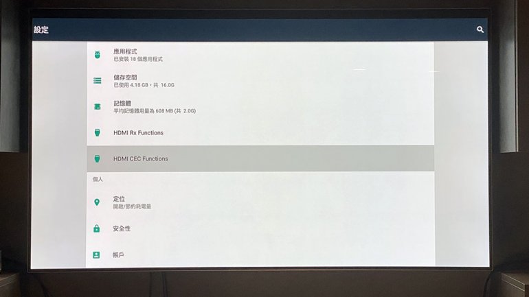

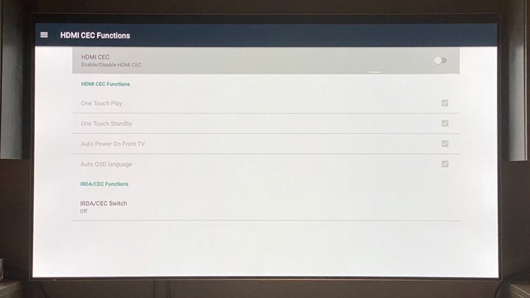

(更正內容) Z1000是有HDMI-CEC功能,這項功能是在Android系統上提供的;
開啟CEC功能請到「設置」裡面的「其他設置」中「關於」,進入「高級設置」
往下找有一項 「HDMI CEC Functions」
預設是關閉,點擊第一個選項開啟
也請留意CEC功能本身相容性並不好(協定本身的問題,並非機器的功能不全),有可能無法和您的設備做相關功能上連動。如果有遇到開啟CEC依舊無法作用的話也請見諒。

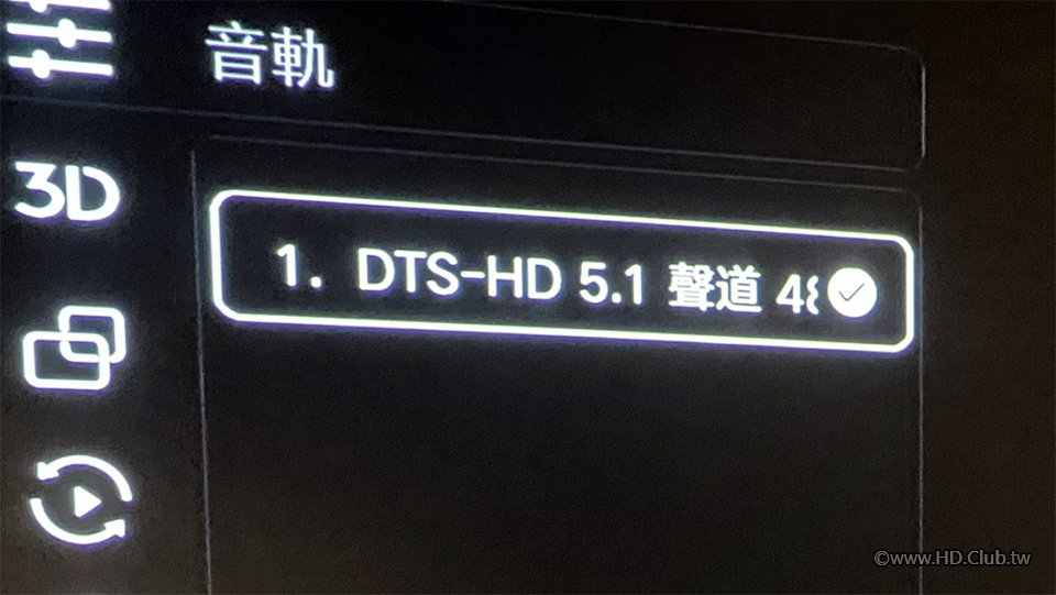

 樓主| 發表於 2020-5-15 19:58:32 | 顯示全部樓層

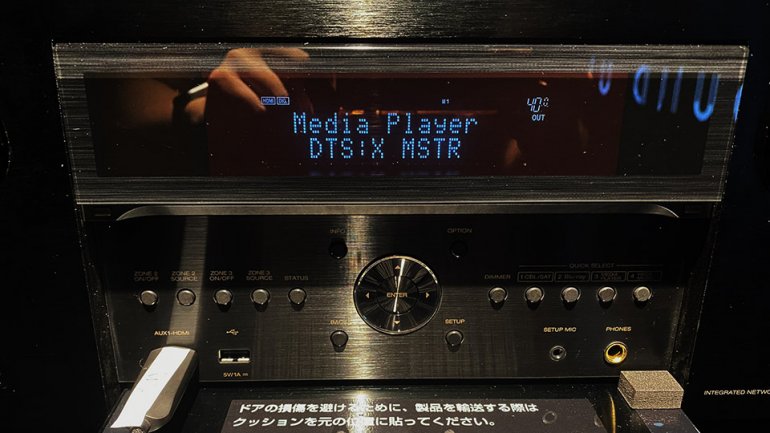

有人詢問 關於Z1000撥放DTS-X格式的影片時,
透過播放機內部資訊只顯示5.1聲道的問題:
詢問zidoo原廠工程師,當Z1000開啟 「源碼透傳」 功能 (設置>音頻設置>HDMI音訊 底下),檔案顯示資訊就沒有參考價值,實際聲音解碼為何,需要直接看後端擴大機上顯示解碼狀況。
並不是解碼不完全或是解碼錯誤。
擴大機上是有正確解碼DTS-X-X的
發表於 2020-5-16 17:12:03 | 顯示全部樓層
我的Zidoo Z1000的內置硬碟的蓋子的旋鈕地方,也斷了。
平常都沒碰那蓋子,今天不小心碰到一下,就微微張開,無法緊閉。打開一看,果然中獎了。
 樓主| 發表於 2020-5-18 17:47:30 | 顯示全部樓層
hwangc 發表於 2020-5-16 05:12 PM
平常都沒碰那蓋子,今天不小心碰到一下,就微微張開 ...
會請 hsuan 版主私訊跟您聯絡,寄送零件給您替換
