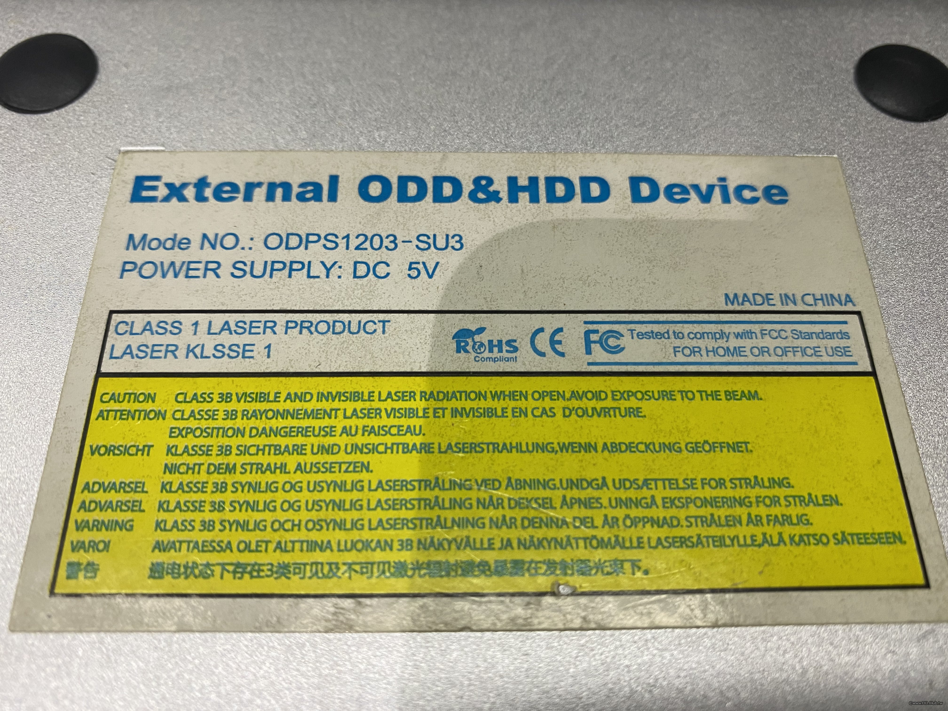

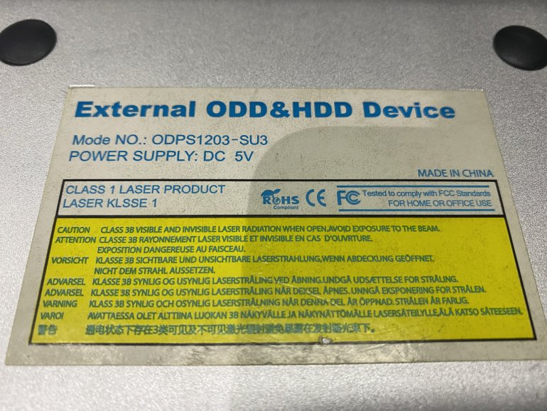

如果是UHD3000要外接藍光光碟機,有推薦的品牌型號嗎?例如在論壇中UHD3000介紹文章中發怖的照片裡的那台光碟機,再請有使用UHD3000的大大或版主或原廠的Peter能幫忙解惑,謝謝。
發表於 2021-6-25 20:13:54 | 顯示全部樓層
cgschen 發表於 2021-6-21 05:55 PM
如果是UHD3000要外接藍光光碟機,有推薦的品牌型號嗎?例如在論壇中UHD3000介紹文章中發怖的照片裡的那台光 ...
你好,对于光驱,我有测试Buffalo 和ASUS品牌的USB光驱都是OK的,图中这款是我常用的,相对稳定,希望对您有帮助。

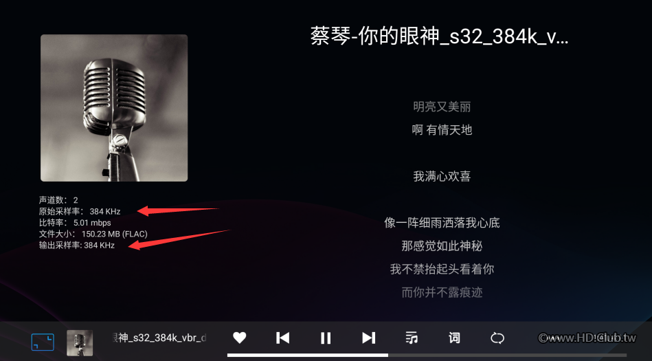

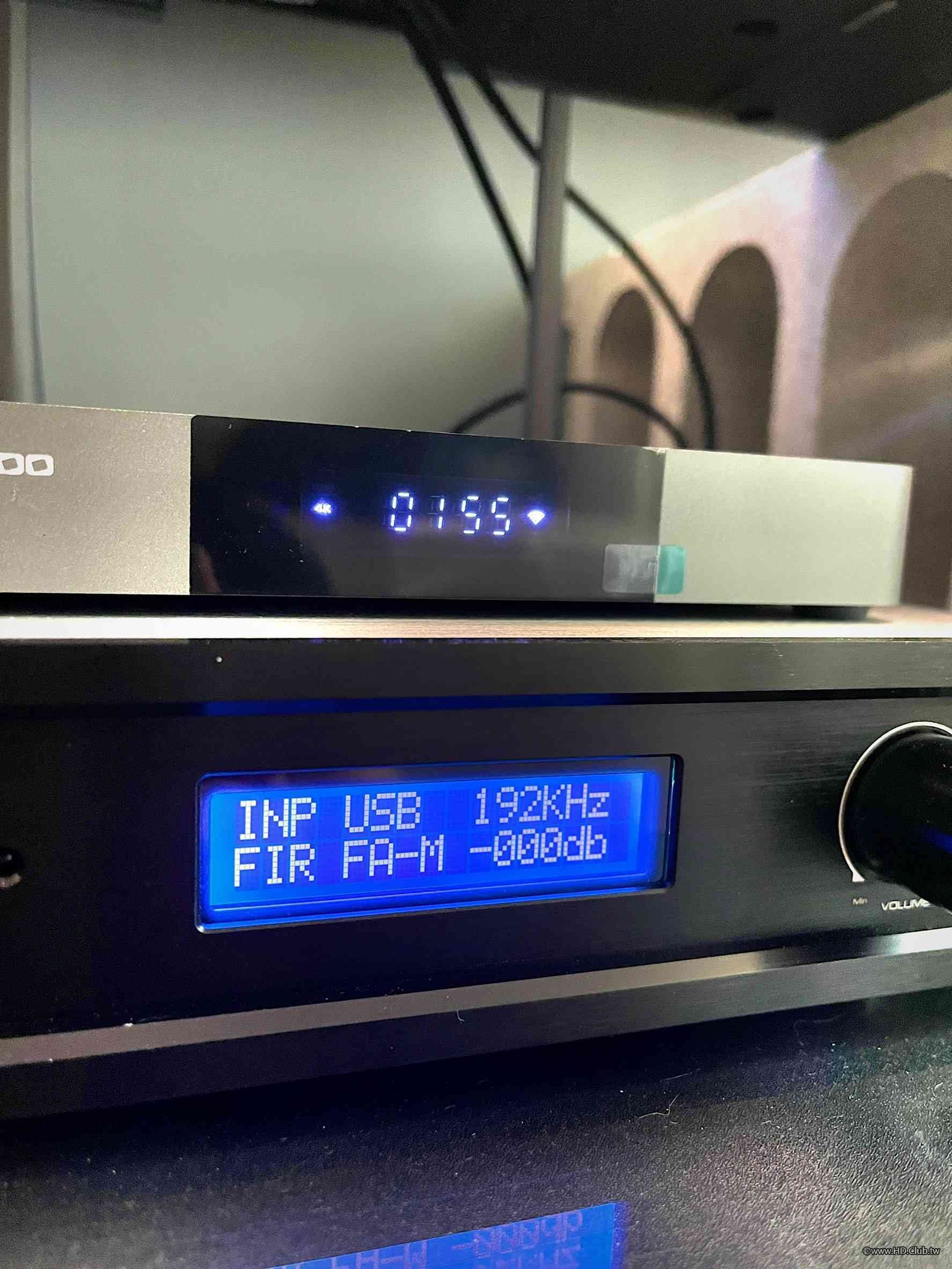

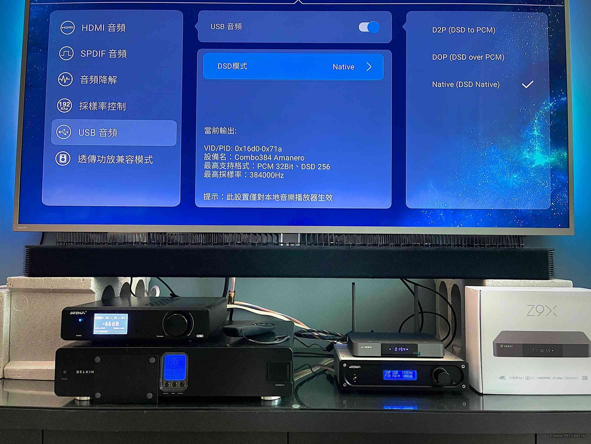

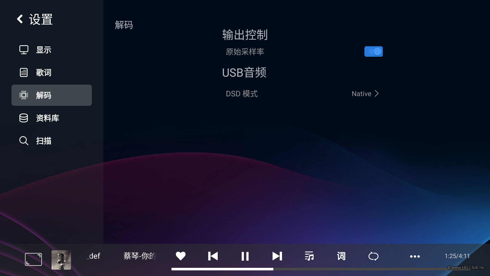

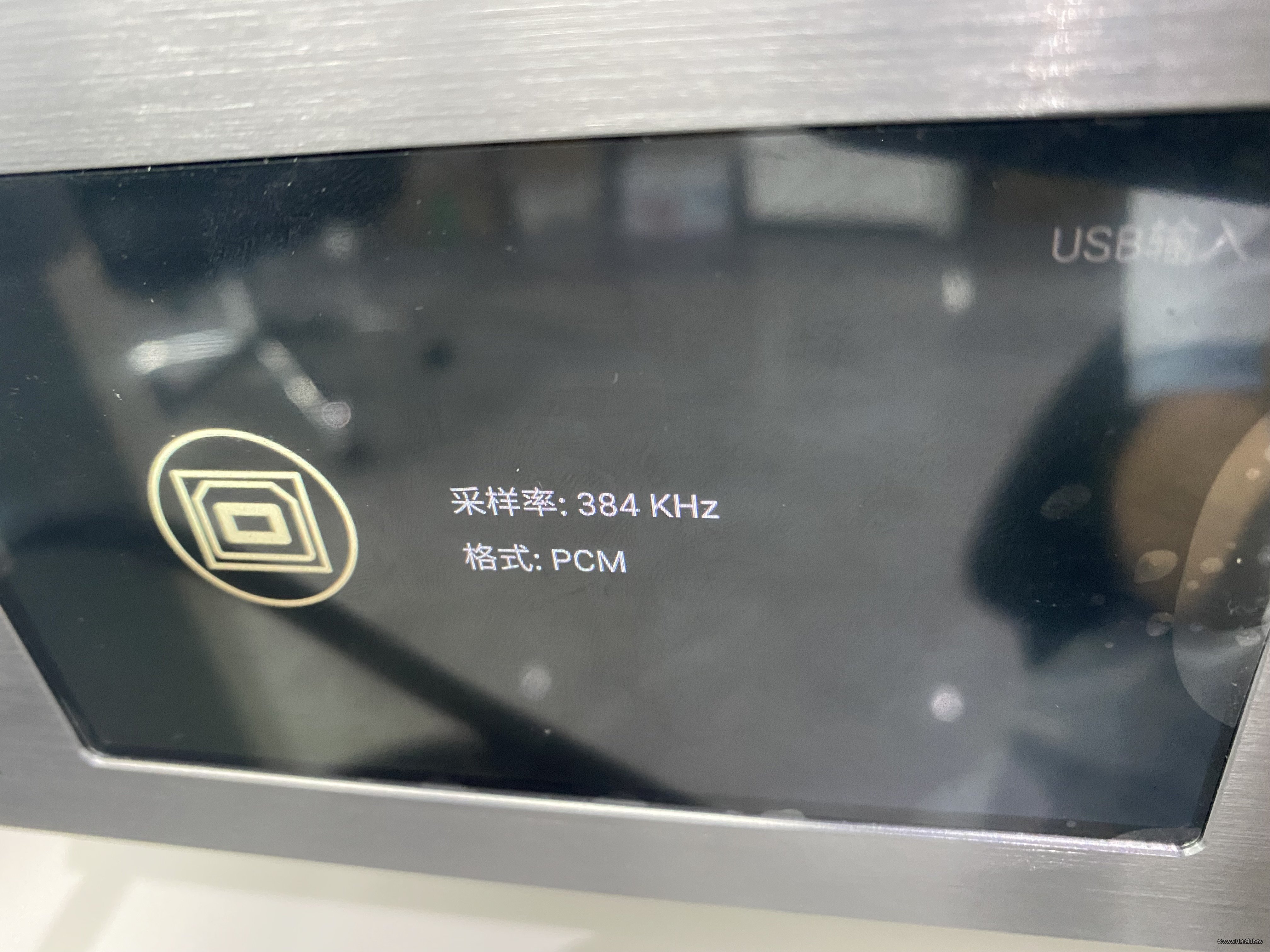

另外想請教大家是否有試過使用 USB 音頻的功能?
我外接一台可以支援到 384Khz 的 DAC 走 USB 介面
卻一直只看到顯示 192Khz
不知是哪裡有問題
發表於 2021-8-26 09:45:59 | 顯示全部樓層
kingofway 發表於 2021-8-20 05:38 PM
kingofway师兄你好,USB Audio输出是有测试过的,最高可以输出DSD512 (DSD Native )pcm768khz的,最高支持规格取决于DAC实际能力,多数Xmos 界面的DAC都可以兼容使用,但不排除会有少部分DAC有兼容性的问题。
你的问题请确认下测试档案的采样率是否有到384khz,音乐播放器设置里,也请确认下有个输出控制请将原始采样率开关是否有打开。
USB Audio OUT测试视频:https://www.youtube.com/watch?v=7otWqcdNF9I&t=2s
