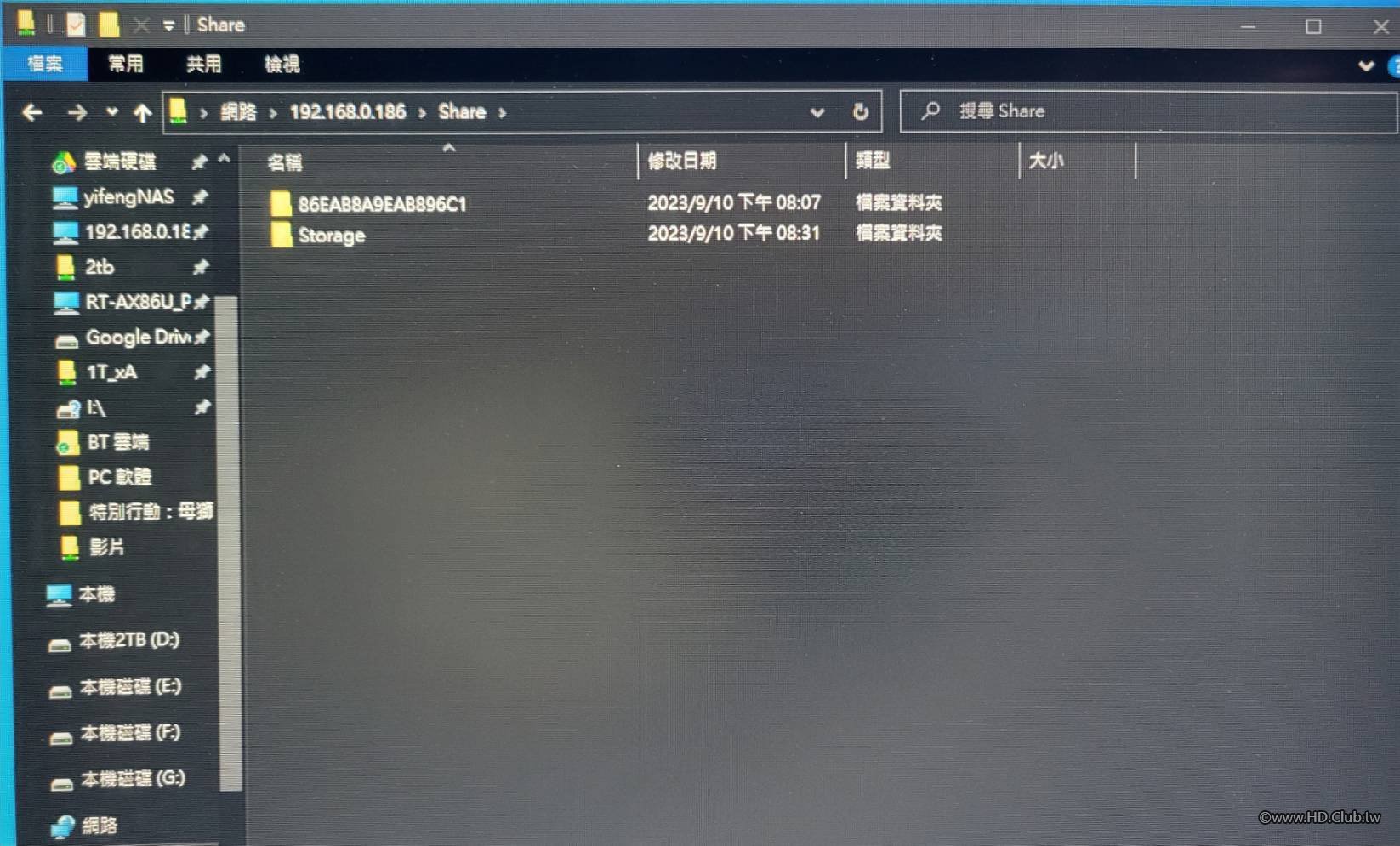

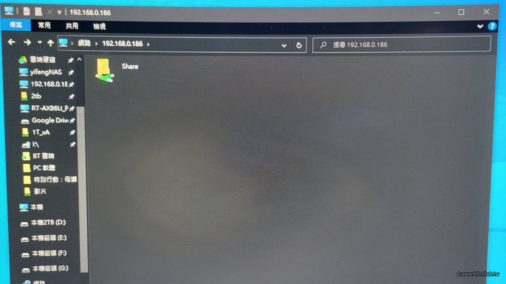

本文最後由 efrm 於 2023-11-11 04:04 PM 編輯
我是Zidoo新手,設定 z9x pro Samba已開啟 與win10電腦同網域,卻無法在網路芳鄰讀到UBS3.0上硬碟的檔案?
Z9X Pro 測試版 v1.0.60 已可以讀刪了,但硬碟的名稱仍無法正常顯示

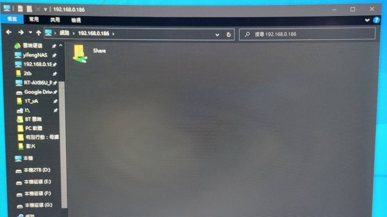

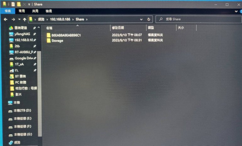

本文最後由 qitleon 於 2023-10-23 11:23 AM 編輯
efrm 發表於 2023-9-10 08:45 PM
前陣子買了新出的Z9X PRO也是WIN10電腦SMB連的到Z9X PRO,但是連不到外接硬碟

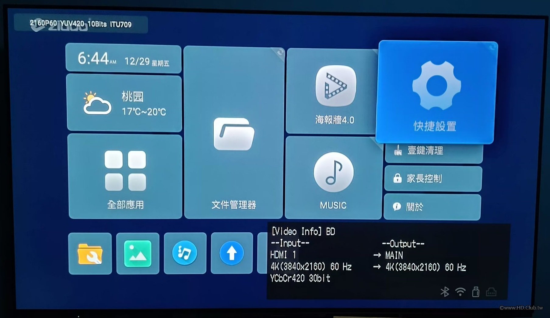

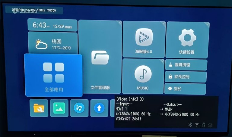

本文最後由 sam0309 於 2023-12-29 08:10 AM 編輯
請教各位先進,Z9X PRO設定輸出2160P 60Hz 為YUV422 10bit,按顯示確實是輸出YUV422 10bit,但是我在按擴大機(先鋒VSX-534)的視訊輸入資訊時卻是只有YUV422 8bit?但是若設定2160P 60Hz 為YUV420 10bit,擴大機的視訊輸入資訊時就正常為YUV420 10bit。請問怎會這樣?其他2160P 30Hz或非4K訊源,都可以正常顯示YUV444 10bit,唯獨設定輸出2160P 60Hz 為YUV422 10bit時,擴大機就是顯示接收的訊號是YUV422 8bit,真是困擾???
YUV420 10bit
YUV420 10bit
YUV422 10bit
YUV422 10bit
