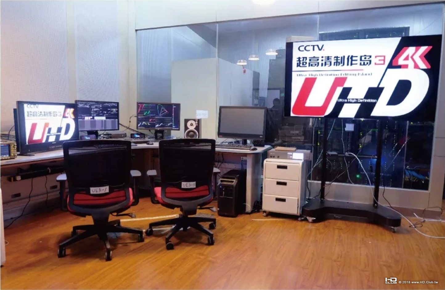

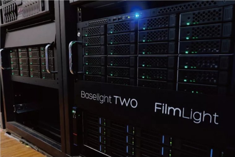

超高清製作島3項目是一個由中央存儲及18套超高清非編工作站、2套調色工作站、文本/上載工作站、網管工作站等組成的超高清後期製作島。
2、後期編輯設備
後期編輯軟件使用的是AVID Media Composer 2018.12版本,可以完成4K HDR節目的製作,支持BT Rec709/2020色域和HLG、PQ曲線,具備4K HDR 3840×2160/50P基帶信號輸出和上監功能。
3、校色工作站及校色插件

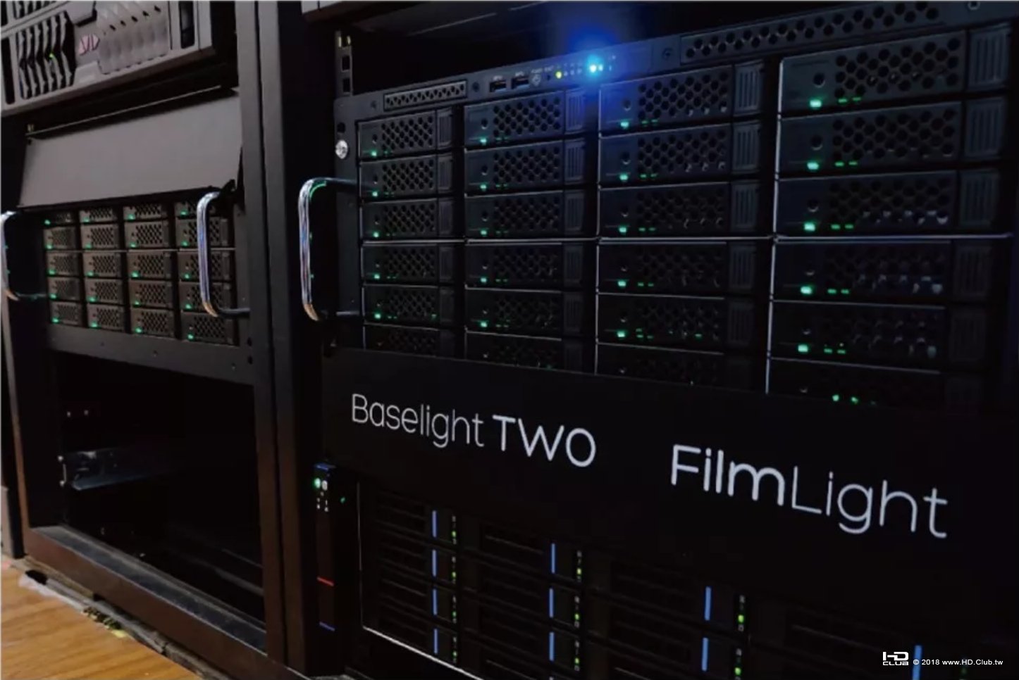

校色工作站使用BaseLight Two工作站,軟件版本為BaseLight Ver.5.2,配置4個GPU,內置80TB RAID60存儲系統;Avid校色插件版本為BaseLight Ver.5.2,集成BaseLight工作站軟件大部分功能。

BaseLight工作主機

3、BaseLight工作站優勢
(1)BaseLight相對其他調色系統的優越性
● 支持大部分流行數據文件的輸入和輸出;
● 利用Truelight色彩管理系統,覆蓋了常用的色域和伽馬,可自動識別視頻文件元數據,方便色彩空間轉換,不需要使用LUT,省去查找大量LUT的麻煩;
● 調色功能更多樣化,界面更人性化,調色層顯示更直觀,操作更簡單直接;
●  BaseLight顏色過渡和色彩處理更順滑細膩,操作及畫面反饋更加快速直接;
●  Linux操作系統也可提供穩定的性能保障:在工作站的支持下,可進行實時渲染,實時調色回放,迅速播放檢查調色結果。
(2)BaseLight工作站相對於Avid中BaseLight插件的優勢
● 功能較插件更加完善:可進行場景檢測,檢測鏡頭切點;可實時對比一個或多個鏡頭色彩,或對比高清成片;有種類更加豐富的視頻信號檢測表,可實時檢查圖像色彩信息,以及某個採樣點的色彩信息;
● 使用更加穩定、便捷:BaseLight two工作站設備性能強大,播放流暢,可實時渲染,並調色回放,可配合調色台和手繪闆對畫面進行更細緻的調整;

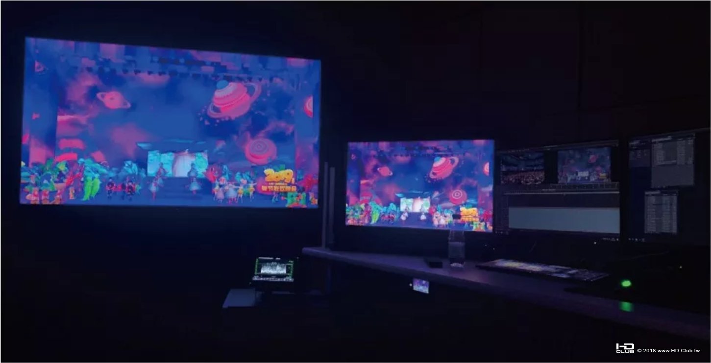

4、調色中4K監視器與4K電視機的有效搭配
我們在生產流程中,在調色步驟,增加質量把控環節,來確保畫面缺陷的最小化。首先保證原素材色彩空間正確,輸出色彩空間正確。我們顯示終端為監視器型號:Sony BVM-HX310,電視機型號:Sony KD-65A9F。
(1)監視器和電視機的重要設置
監視器型號:Sony BVM-HX310:
●  RGB Range選項設置為Limited;
●  EOTF選項設置為ITU-R BT.2100(HLG);
●  Color Space選項設置為ITU-R BT.2020;
●  Transfer Matrix選項設置為ITU-RBT.2020。
電視機型號:Sony KD-65A9F:
●  HDR模式選項設置為HLG;
●  HDMI視頻信號範圍選項設置為限制;
● 色彩空間選項設置為BT.2020。
(2)觀看環境的亮度控制
在較黑的環境下進行校色處理,避免光源照射到電視上。
(3)觀看距離
4K電視審看在3倍屏幕高度左右的距離。
(4)監看以4K監視器為主,4K電視機為輔
4K與高清不同的監看方式,高清以監視器為準,而4K需要兼顧監視器與電視,配合示波器調節亮度使用。除普通觀眾在家使用電視觀看原因外,使用大尺寸電視進行觀看有助於找出畫面缺陷。

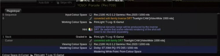

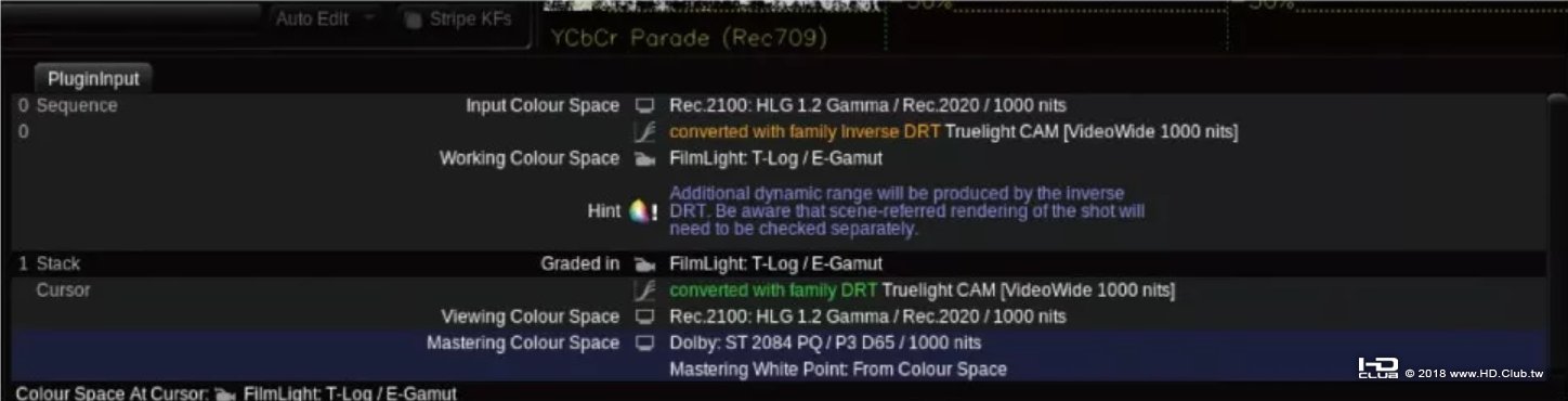

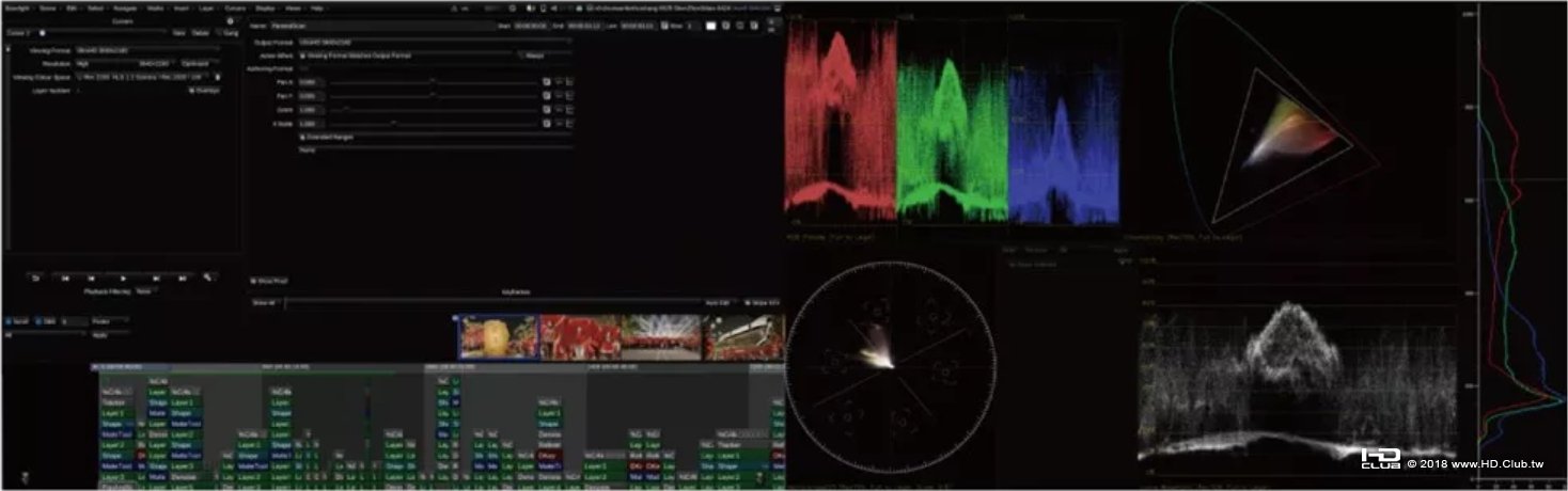

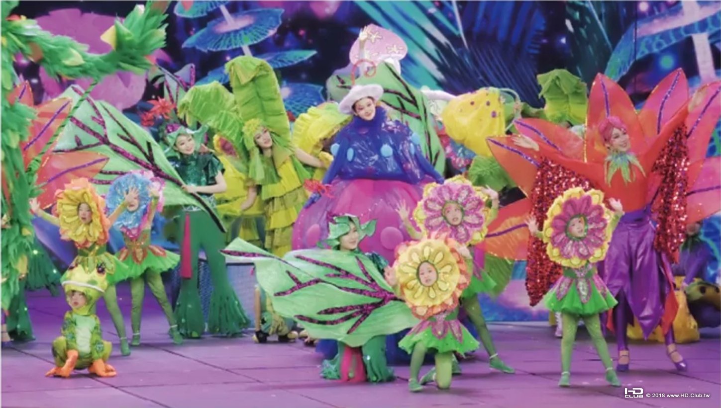

首先保證原素材色彩空間、工作色彩空間及輸出色彩空間正確,如圖5。
然後根據畫面調節對比度,增加層次感。降低底電平,使畫面更加通透。降低畫面噪點,使畫面更加平滑,如圖6。最終調色完成,查看對比效果。

BaseLight工作站所調的三個分會場使用多種4K攝像機,例如Arri、Sony F55、Sony Z580和大疆等拍攝的素材,分別使用了不同伽馬、色域和編碼,利用BaseLight軟件直接鏈接原素材自動識別元數據,進行色域轉換,統一轉換為軟件自帶的工作色彩空間T-log/E-Gamma,使調色過程不會對色彩空間和動態範圍進行壓縮,最後輸出色彩空間轉換為HLG /Rec.2020,成片為XAVC Intra CBG class 300編碼的MXF,格式與春晚會場統一。
調色前
調色後

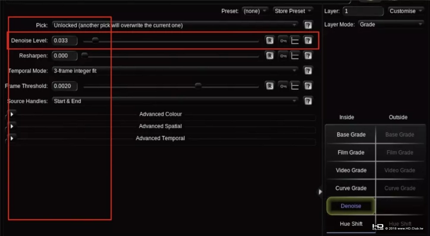

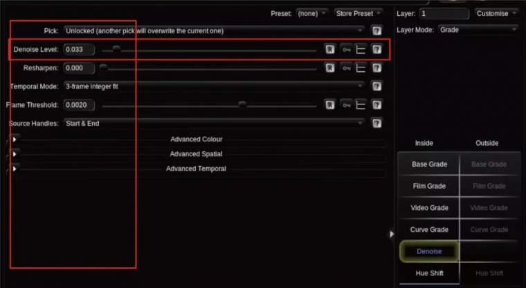

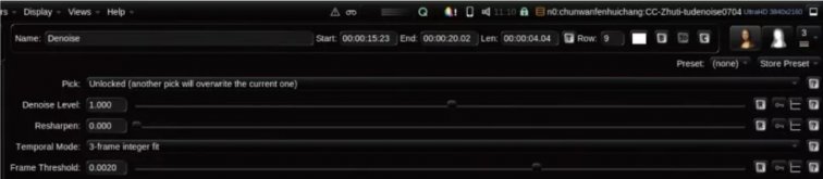

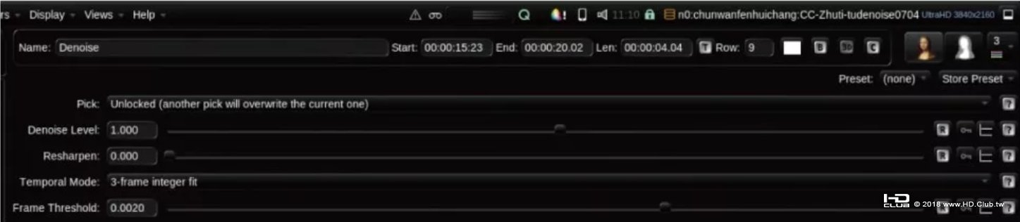

長春分會場場景大,細節較多,舞檯燈光變化較多,整個場景偏紅,錄製遍數多,機位多,鏡頭碎;調色方面主要收斂紅光,調整演員臉色,使不同機位的同一位演員臉色統一,將面色較黑的演員調亮,正常地還原臉部膚色;將大場景中光不同的地方盡量調節一致,過暗的鏡頭調亮注意降噪,幾個偏色嚴重,噪點嚴重的鏡頭盡量向其他鏡頭靠攏。在調色過程中,降噪使用Denoise工具,選取噪點較多的顏色,並調整模糊範圍,添加遮罩,確保降噪被限定在指定範圍內,且畫面不至於過度模糊。
Denoise工具界面

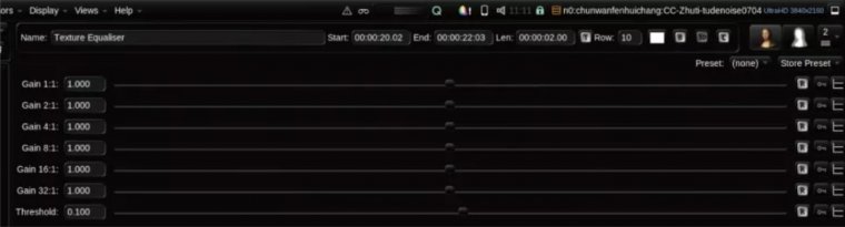

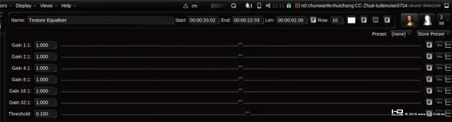

TextureEqualiser工具,根據畫面不同頻率級別分頻段降噪。
TextureEqualiser工具界面

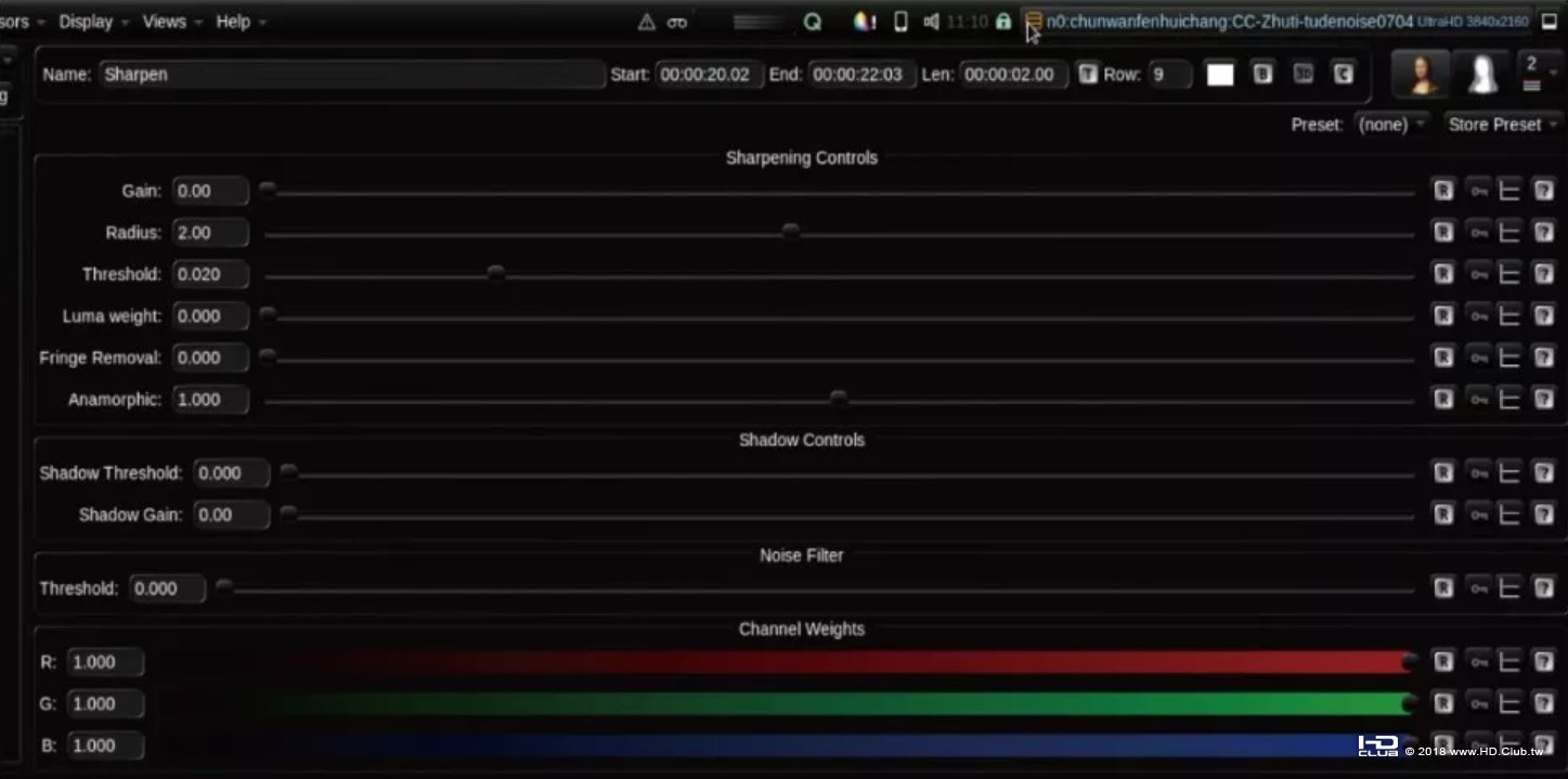

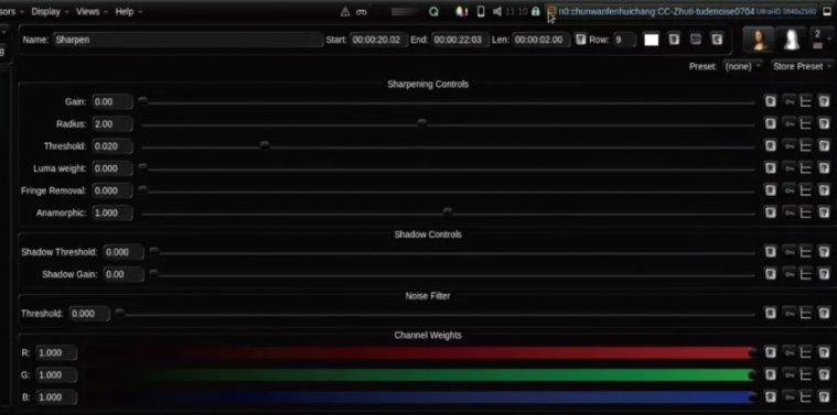

井岡山分會場有較多外景航拍,光線偏色各不同,需盡量調節一致。主體節目採用大量綠光,部分機位曝光較暗,某些節目中各位演員因為站位和機位曝光不同,面光較不統一。所以我們需要減少綠光對場景的影響,使色彩更豐富;統一演員面光,同時注意背景顏色的統一性;給曝光較暗的鏡頭提高亮度,調整色偏並降噪。另有部分畫面質量偏差,焦點模糊,需要調色、降噪和邊緣銳化;邊緣銳化使用Sharpen工具,調整數值使鏡頭不至於太過模糊。
Sharpen工具
