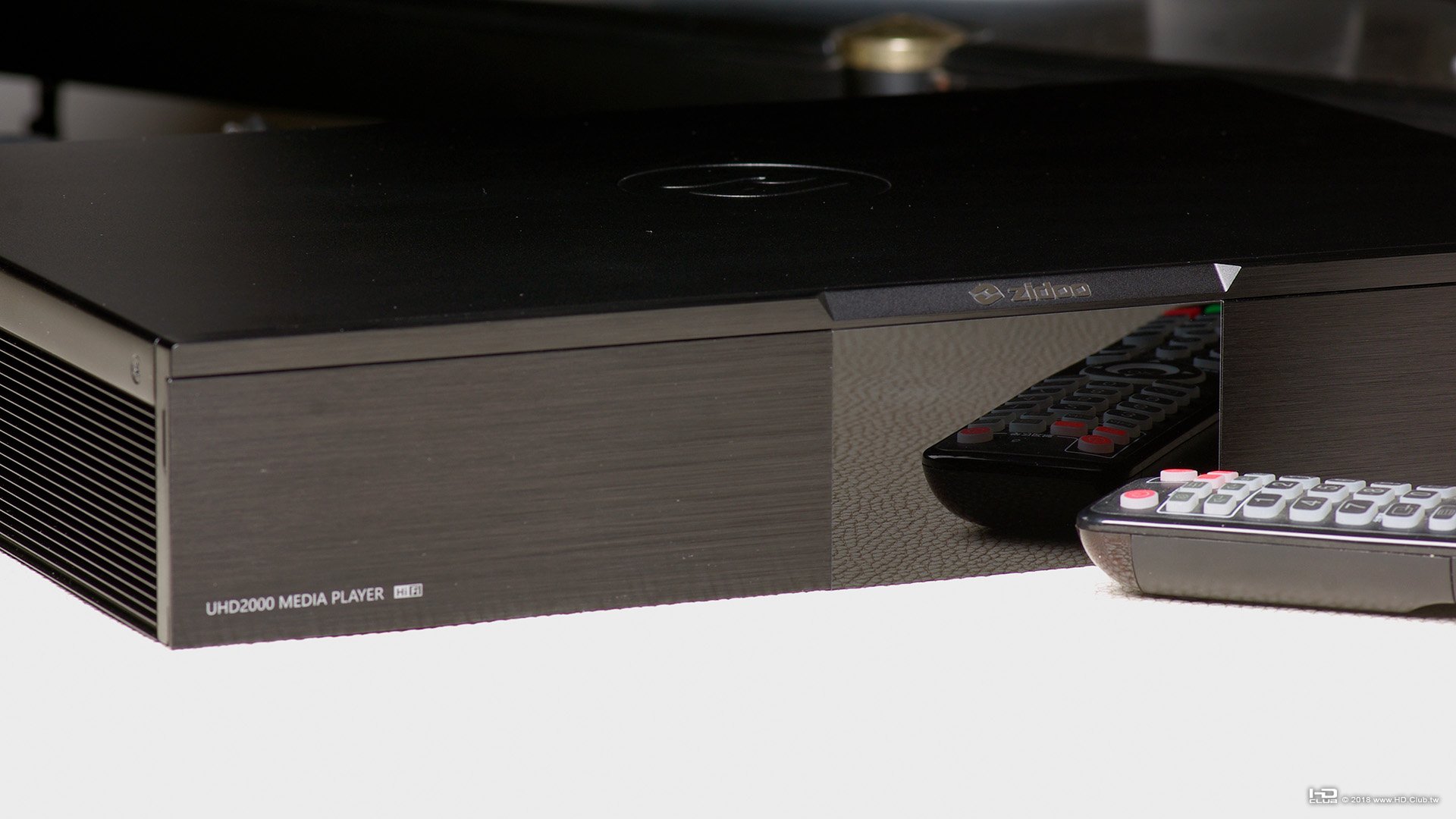

UHD2000是zidoo最新上市的旗艦機種。
從最開始的X9S,到去年的X20,再到今年的Z10、Z1000至本篇主角UHD2000,芝杜的成長是有目共睹的,而在精研,你我都是見證者。越優秀的的數位產品越不像數位產品,主打Hi-Fi的UHD2000有著AV影音類產品的經典外觀氣質,扎實沉穩而內斂。

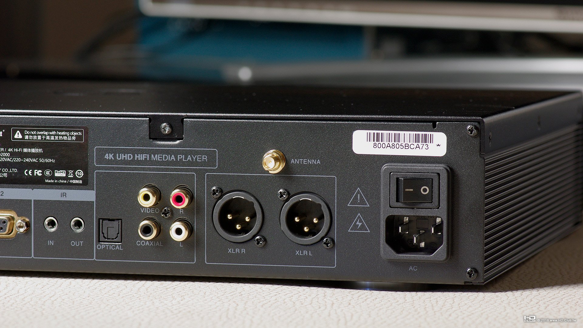

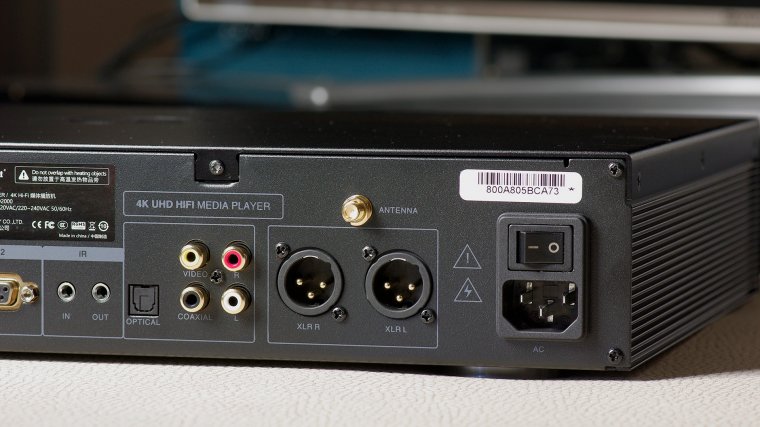

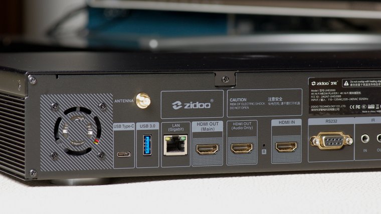

背板的接續端子非常豐富
提升聲音品質的平衡輸出端子

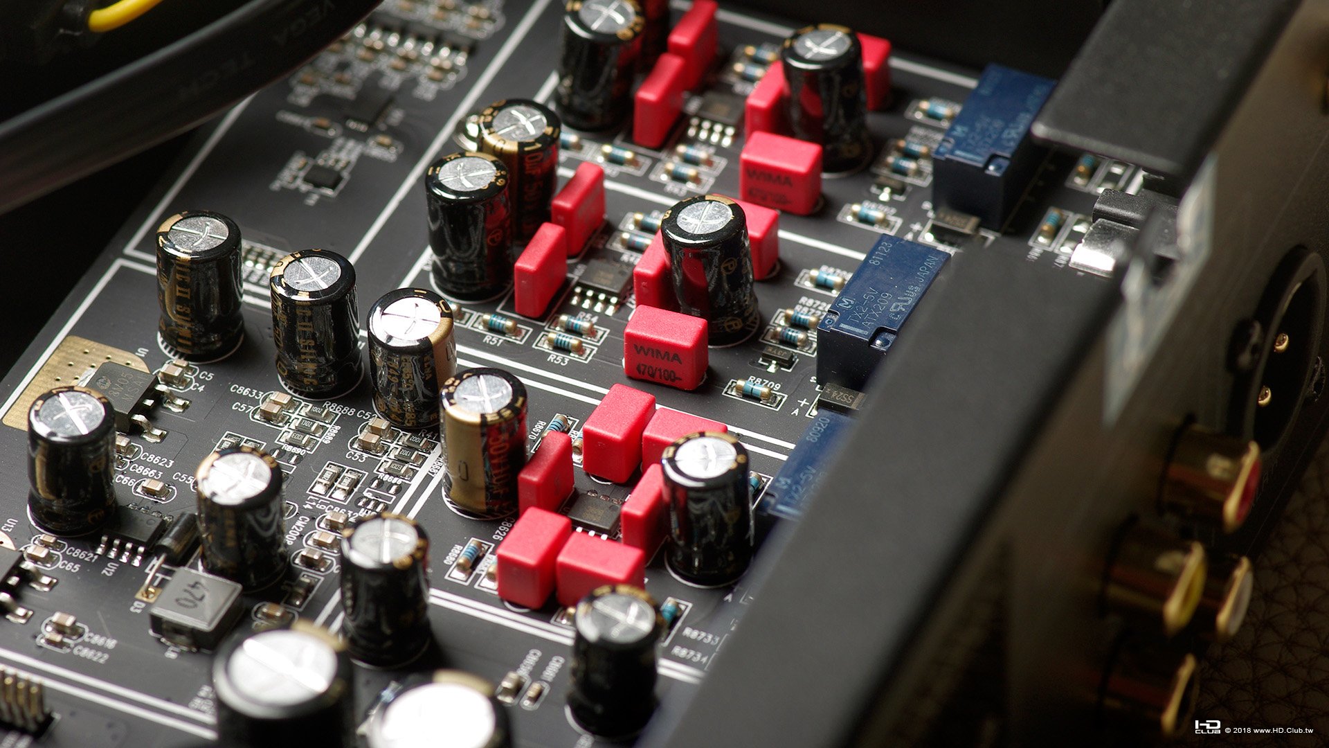

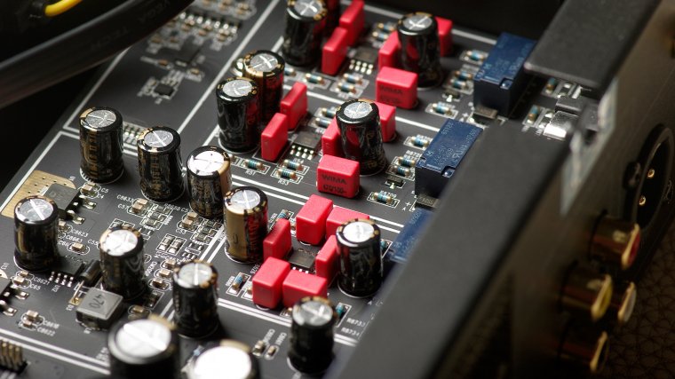

撩開面子見裡子。定制大型環牛保證潔淨強勁動力源,為優質的影音訊號輸出提供保障。

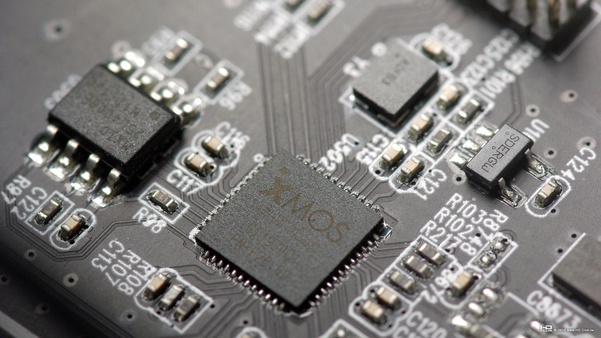

XMOS(8個邏輯核心)最高可支援Native直通DSD512;768KHz@32bit PCM;XMOS配合高精度雙晶振(45.1584MHz和49.152MHz)雙時鐘分別對應了44.1KHz和48KHz倍頻採樣進行管理,有效降低抖動率
搭配超高訊噪比、超低噪聲與總諧波失真的ESS 9038專業音訊DAC,加上輔助電路均採用進口精選元件,儼然是一部專業解碼器。

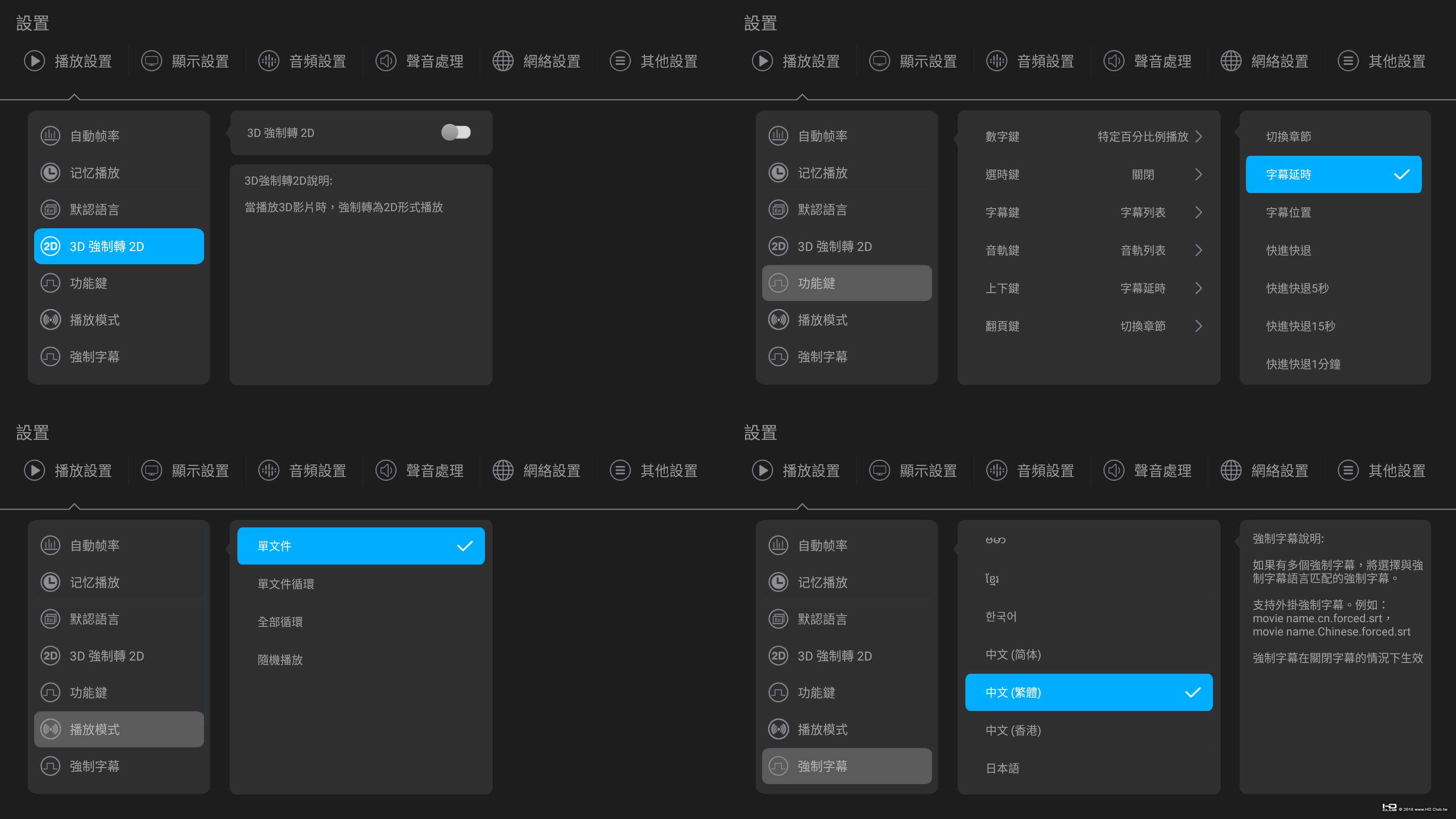

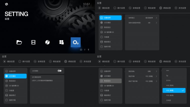

軟體部分

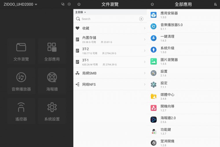

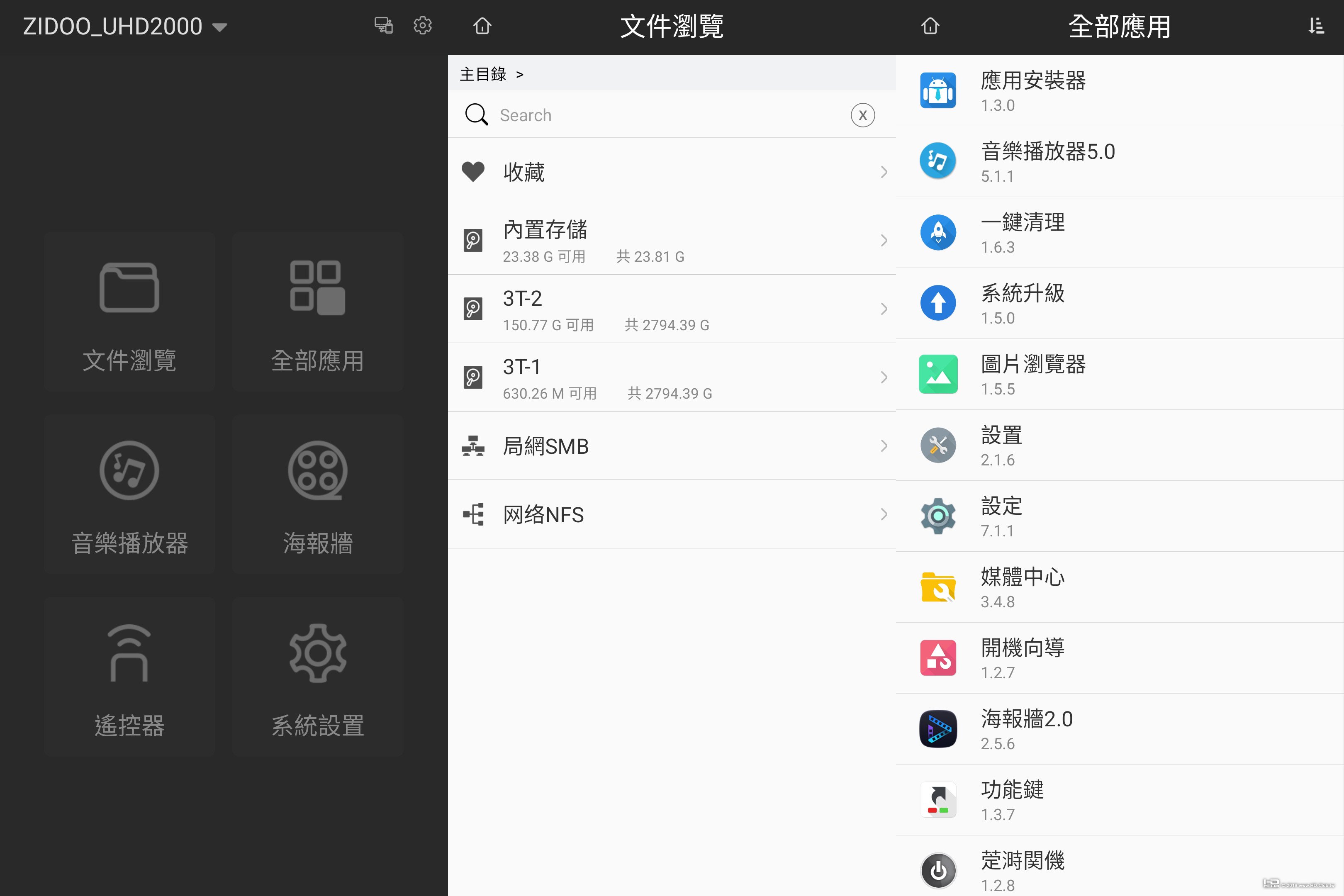

化繁就簡,Zidoo沉澱行業數年,積累了數百萬用戶操作習慣數據,精心打磨每一個細節,基於安卓打造的ZIUI彙聚了數百項精心優化。

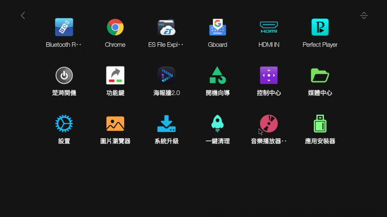

應用程式介面顯示了設備當前安裝的所有應用程式,支援更換應用程式排序;

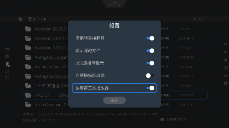

新增的啟用三方播放器功能:
自動識別影音檔案,如果您選擇的是影音檔案,系統會自動掃描檔案的格式,並匹配相應的打開選單,全方位的人性化設計;

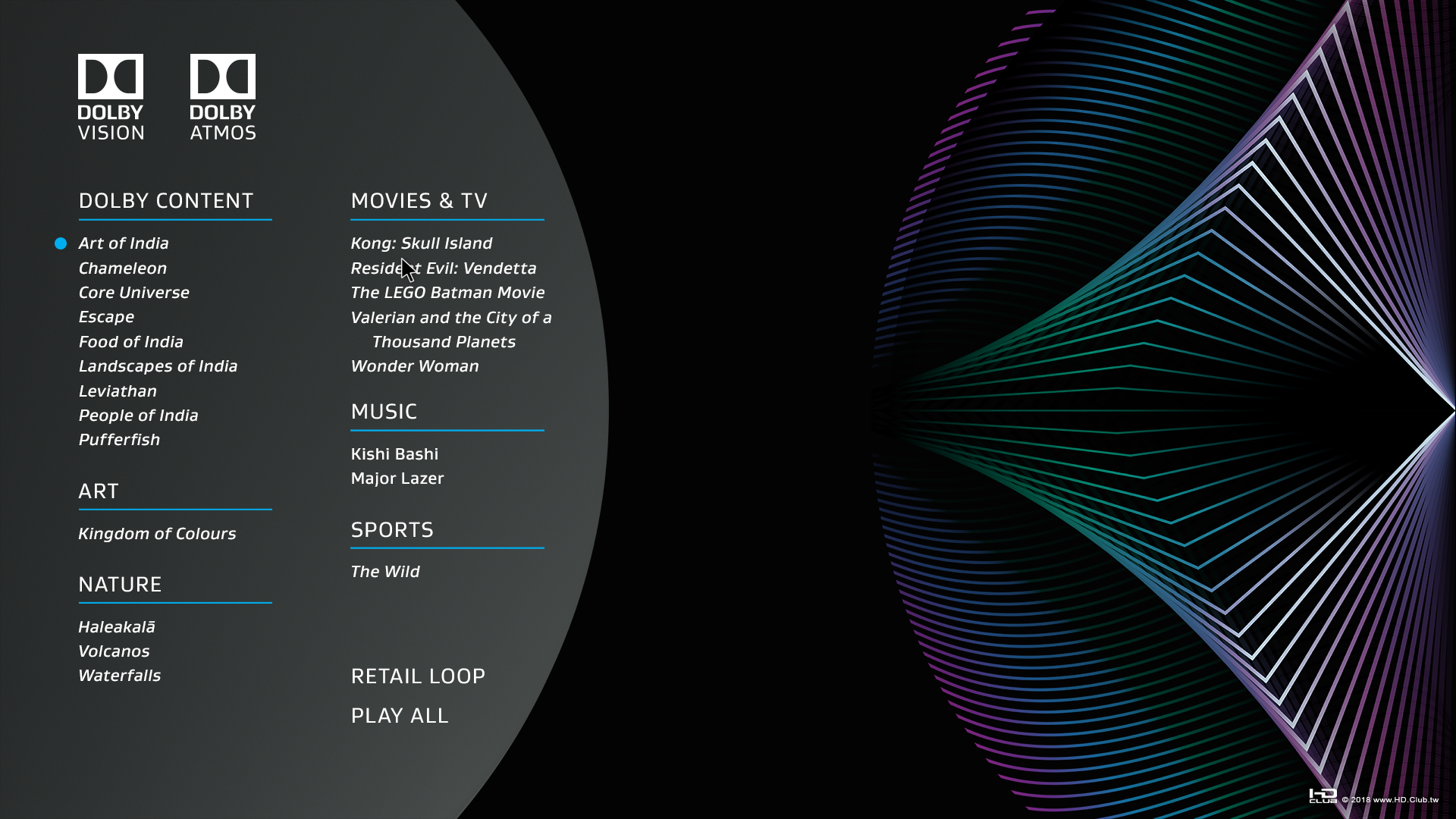

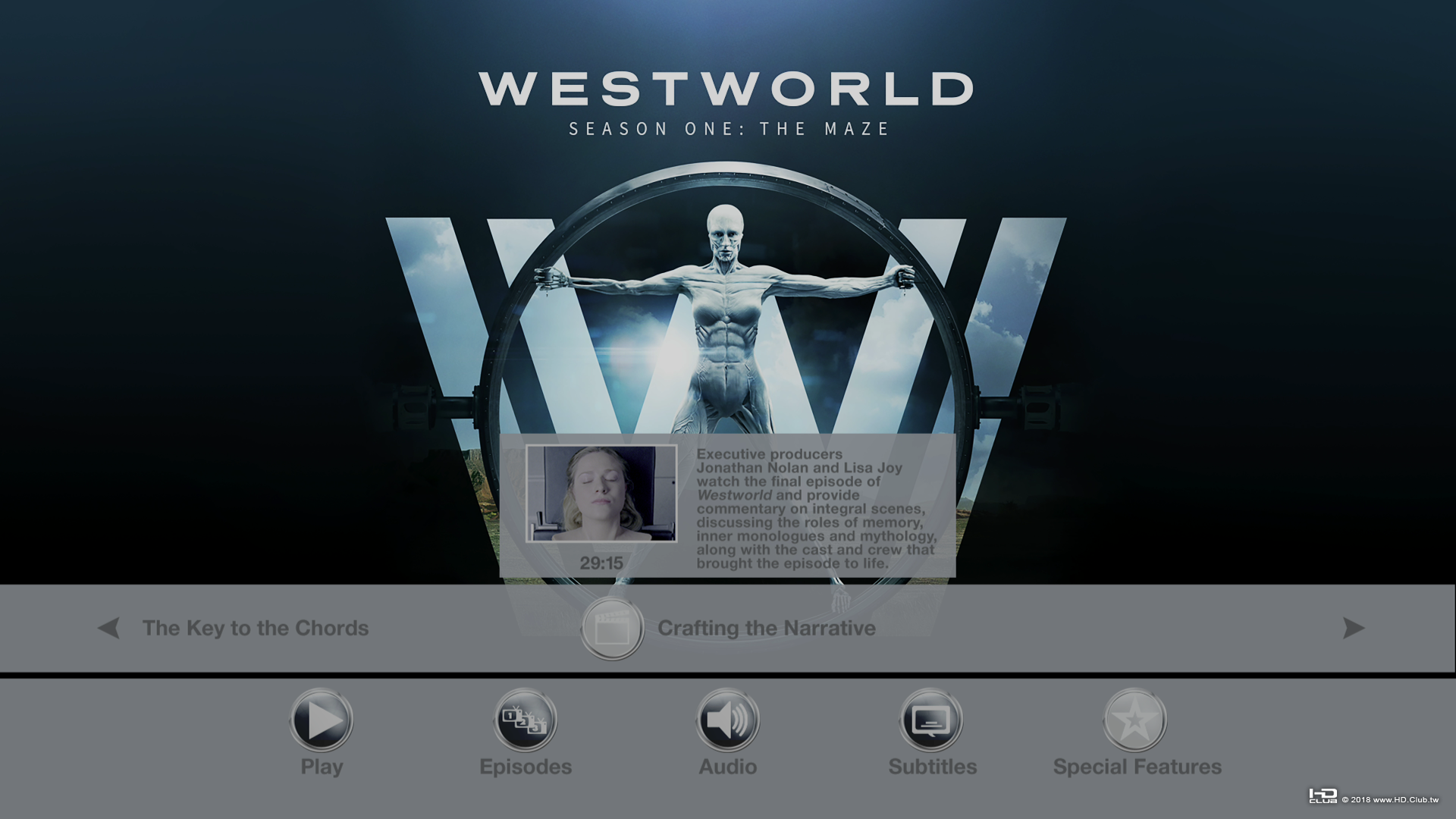

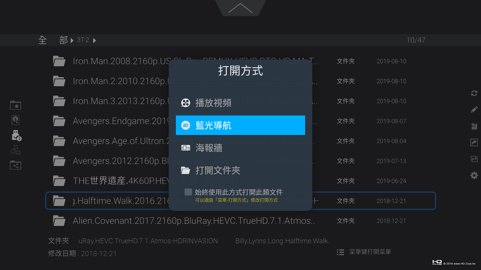

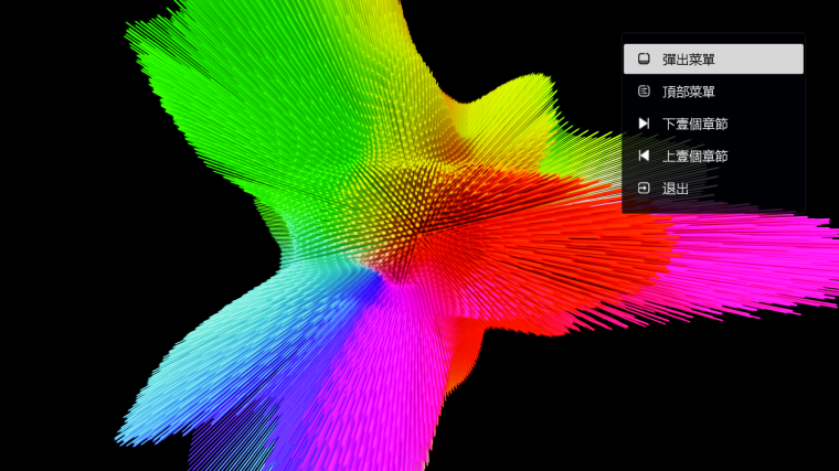

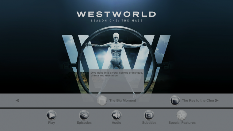

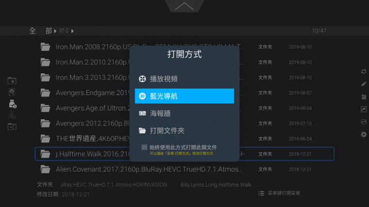

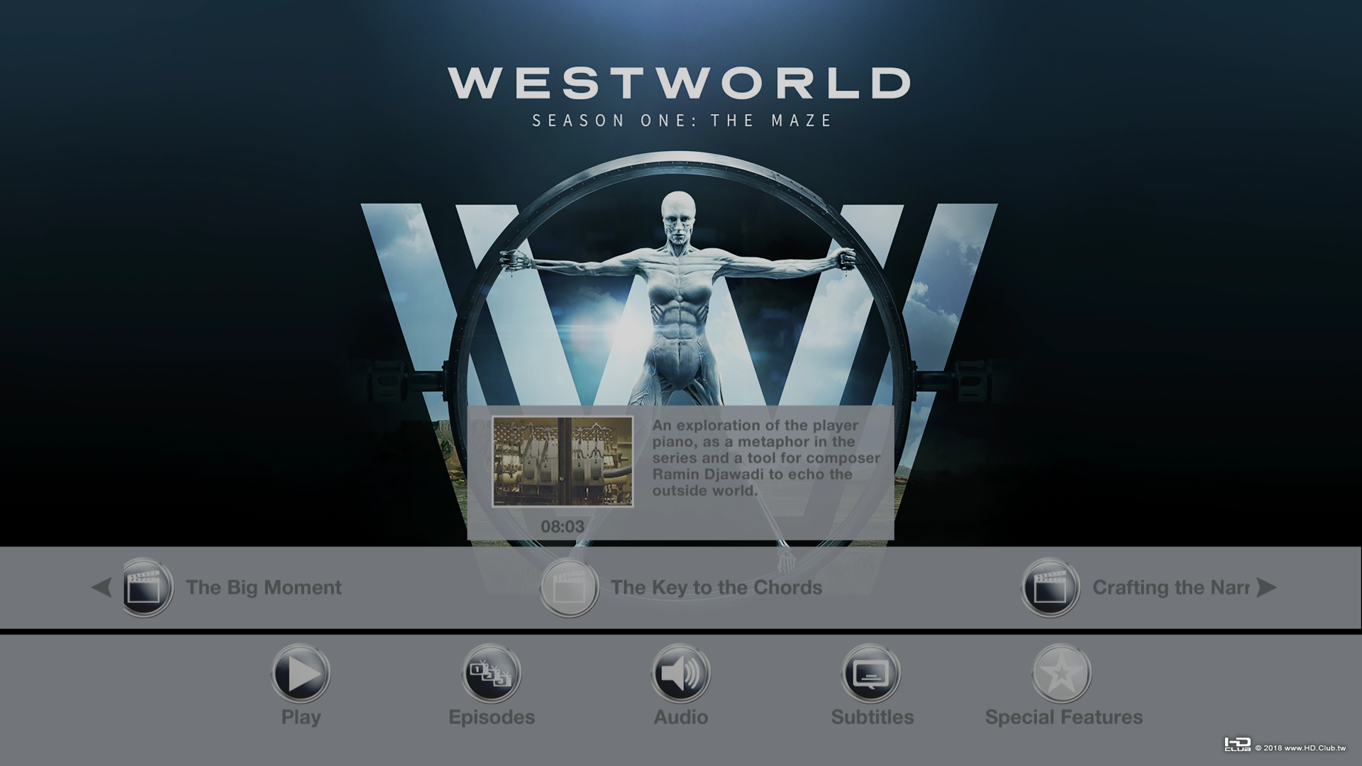

進入藍光導航的兩種方式(上圖+下圖)
導航示例

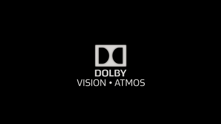

DOLBY_VISION_ATMOS_UHD4KBD.iso導航:

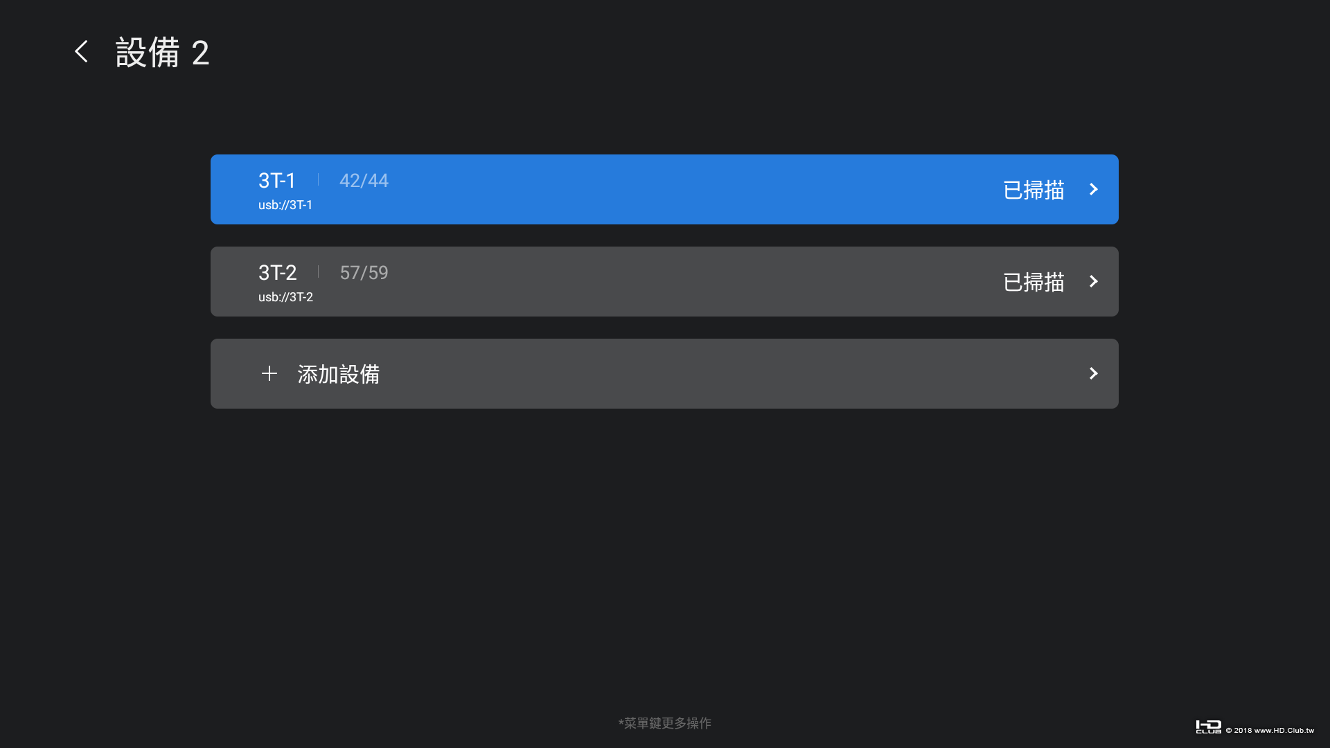

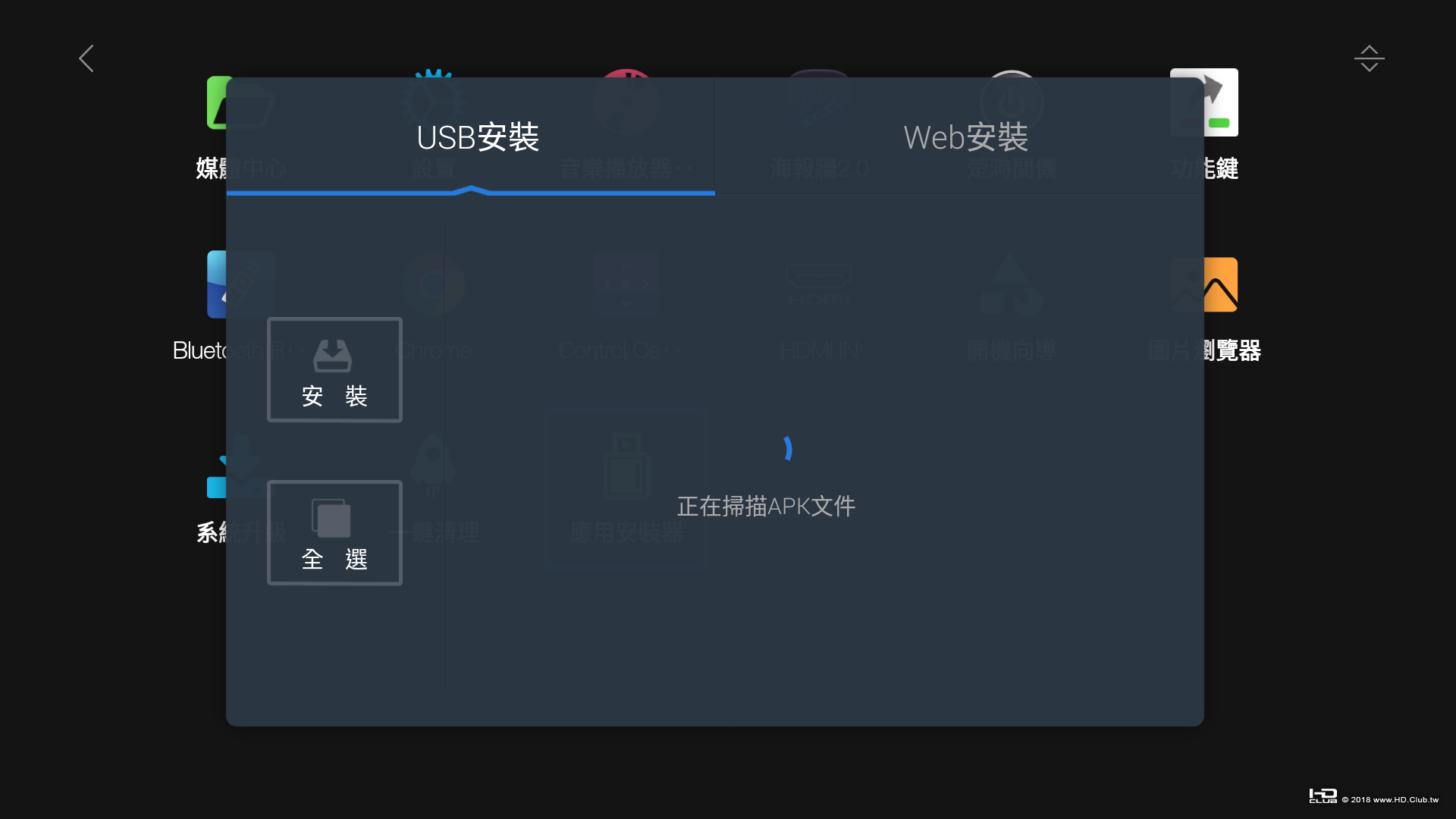

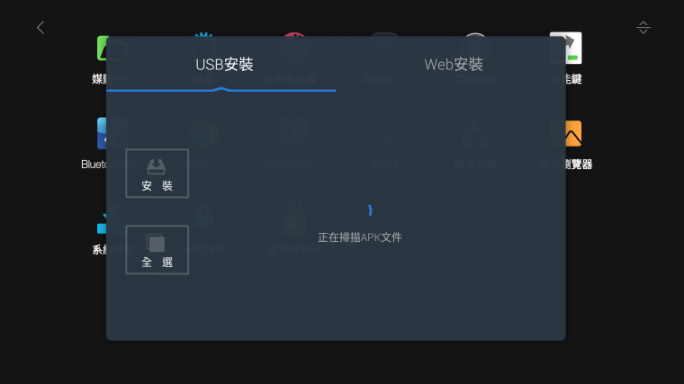

ZIUI允許你通過USB儲存設備或WEB端上傳的管道安裝應用程式,無論哪種管道,都給你提供更方便更快捷的體驗;

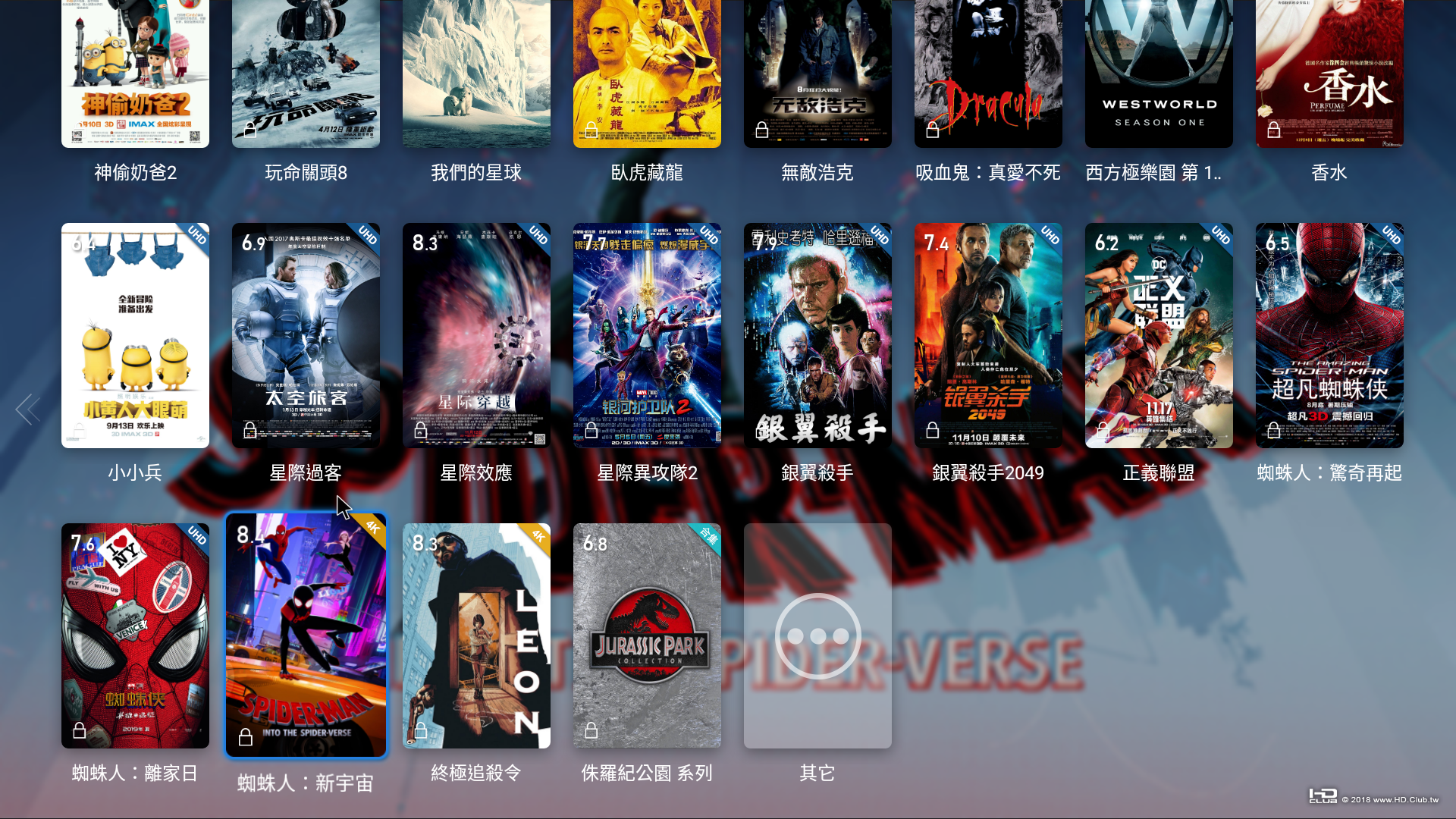

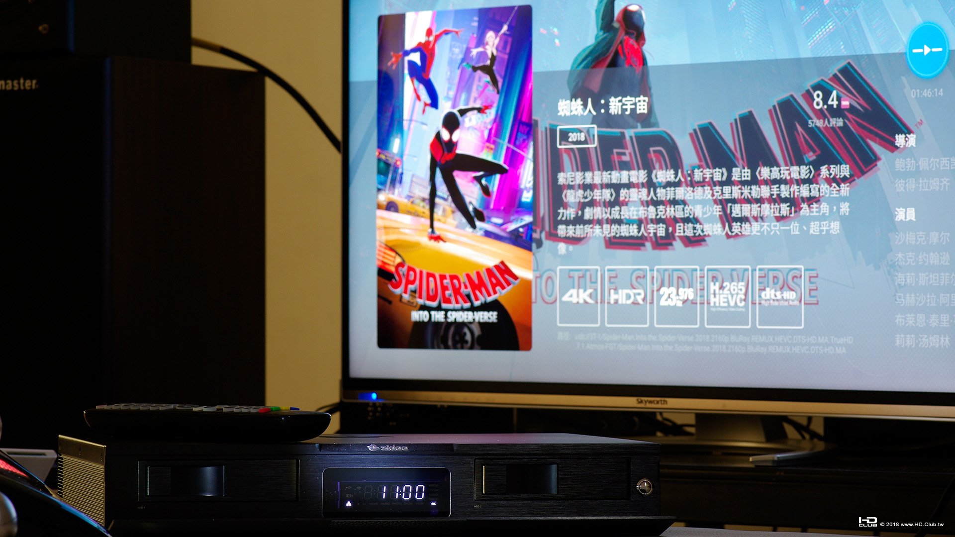

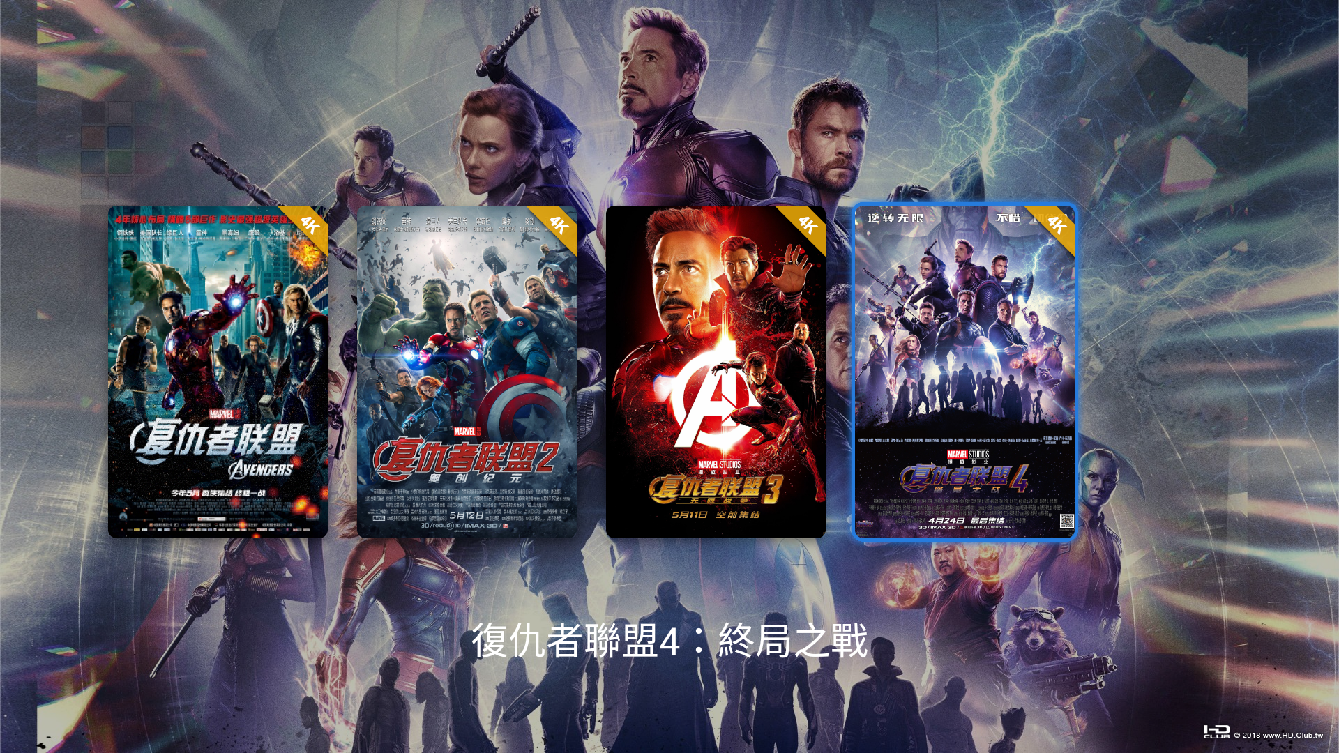

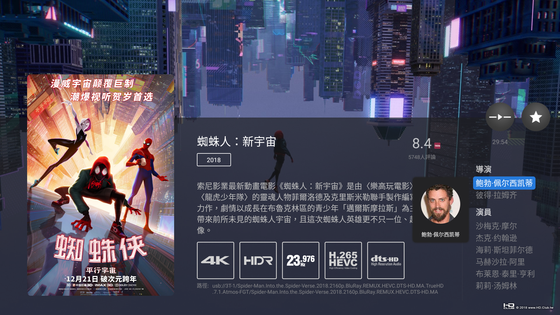

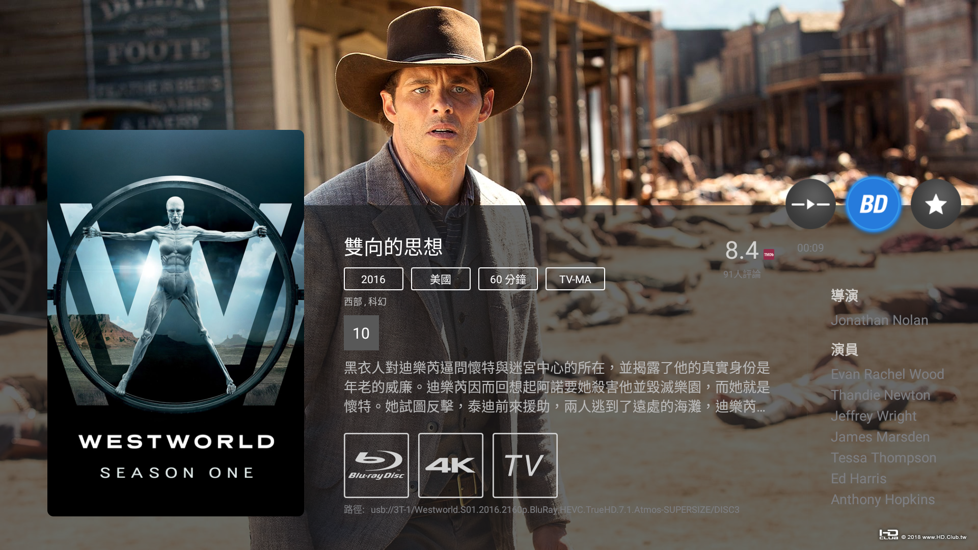

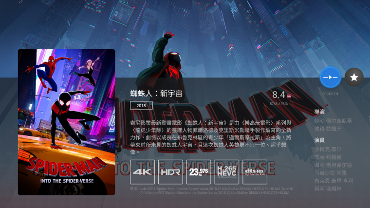

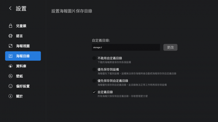

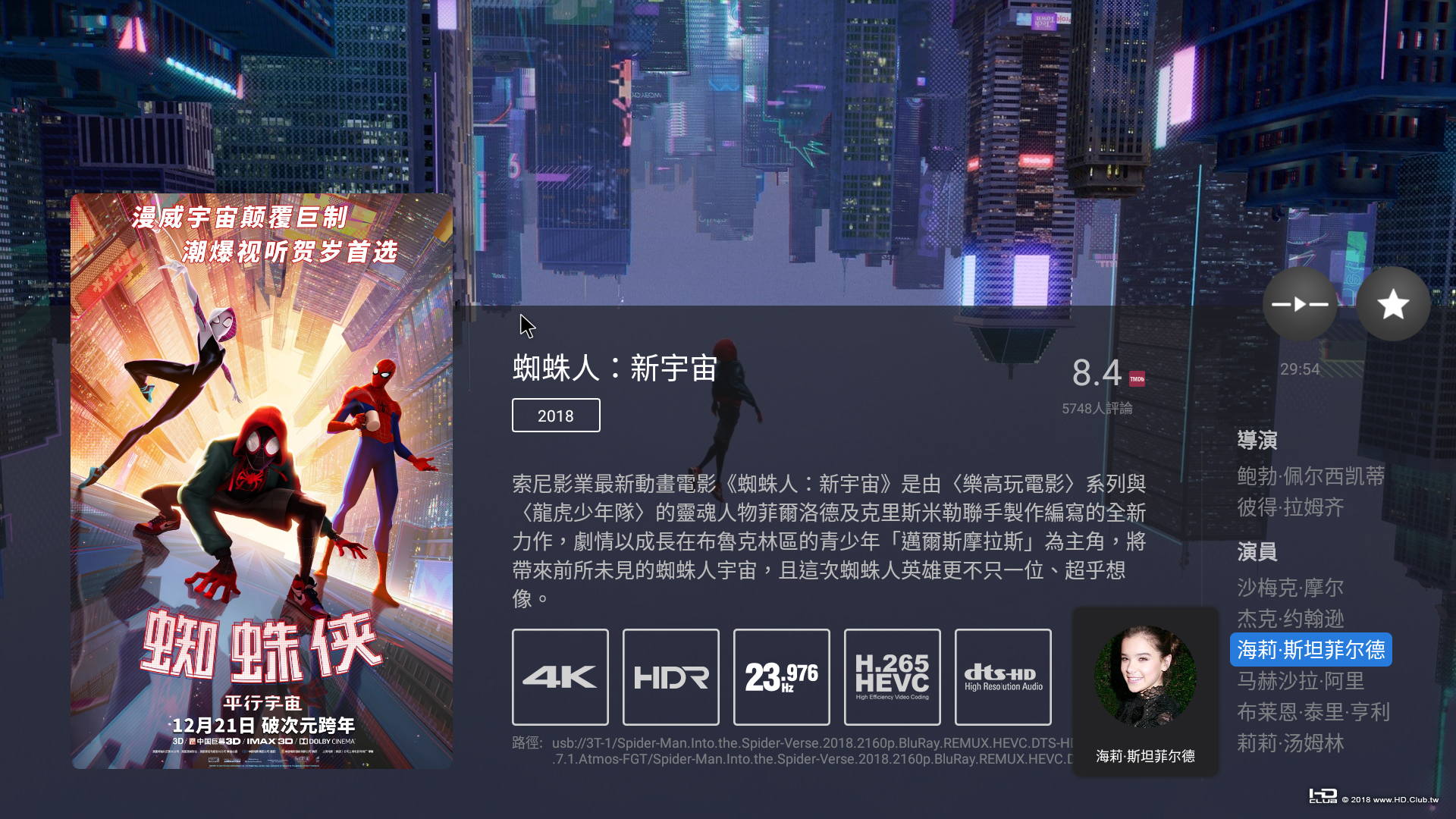

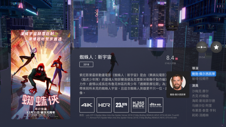

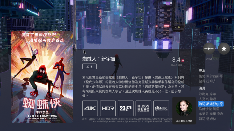

傲視群雄的海報牆

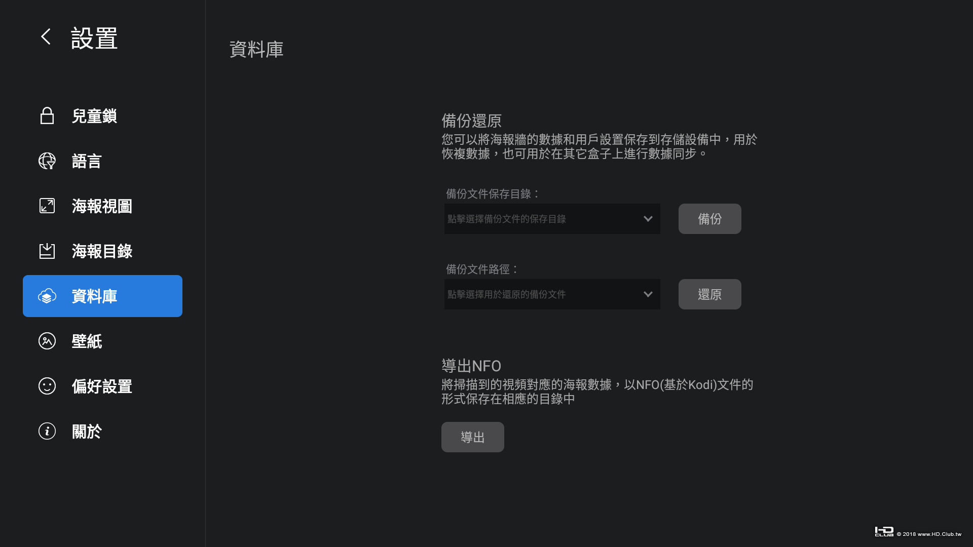

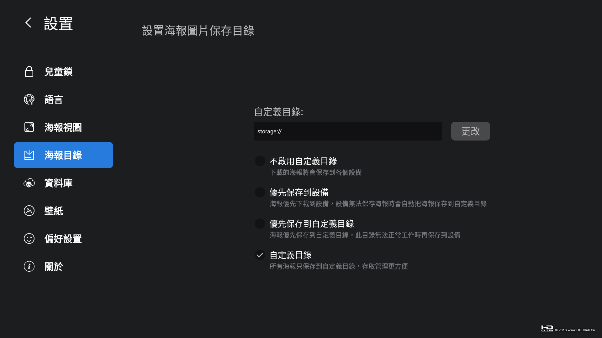

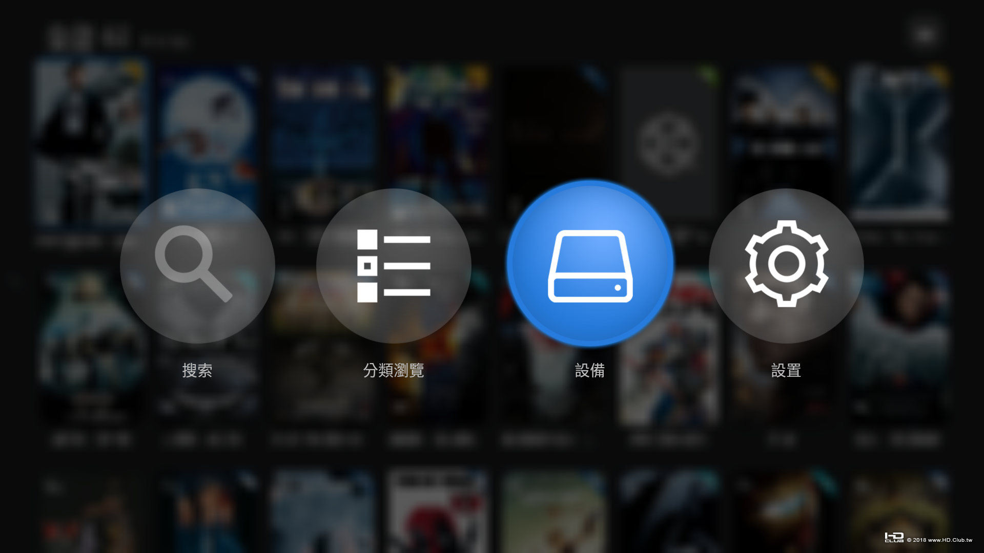

Zidoo海報牆為你自動上網匹配影片海報及影片詳細資訊;除此之外,更是現時唯一支援跨設備採集的海報牆;

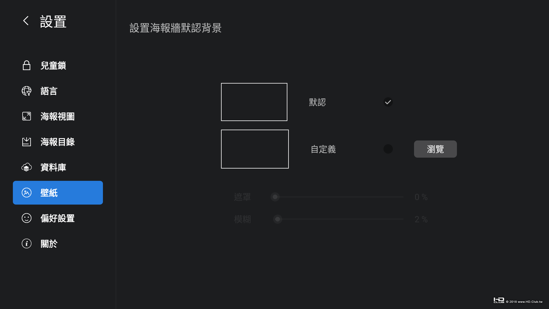

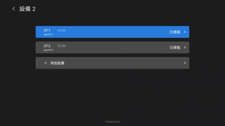

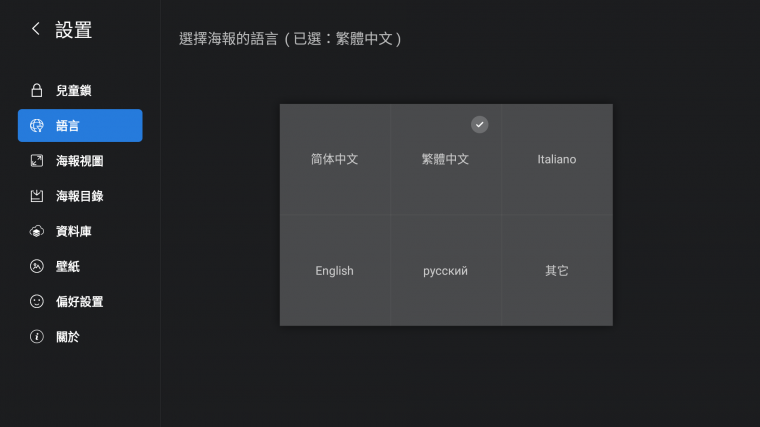

可設定的項目:
然後添加好設備:

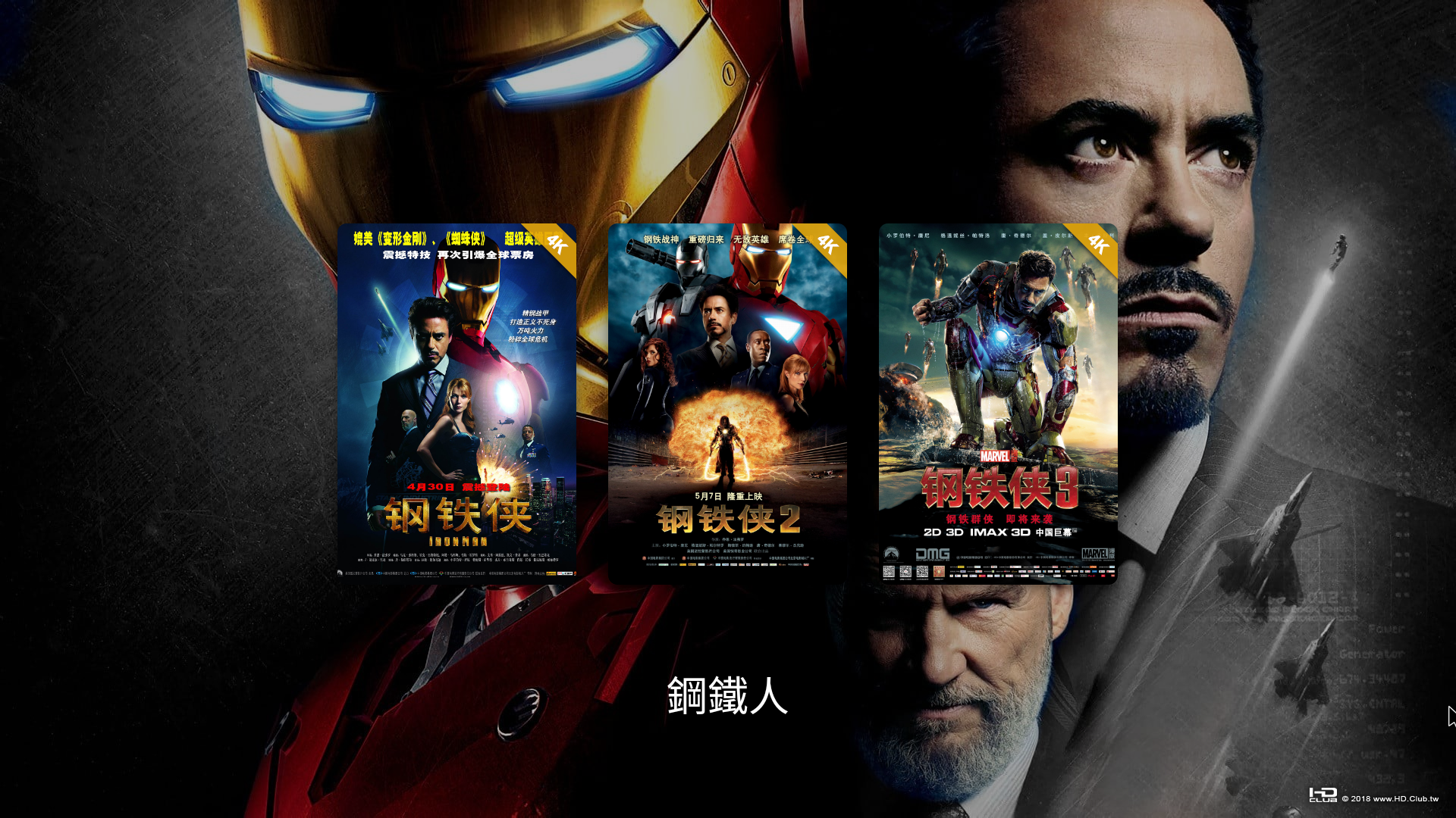

看圖選片
面對冰冷的檔名,海報牆讓你在選片的同時更具畫面感及儀式感;

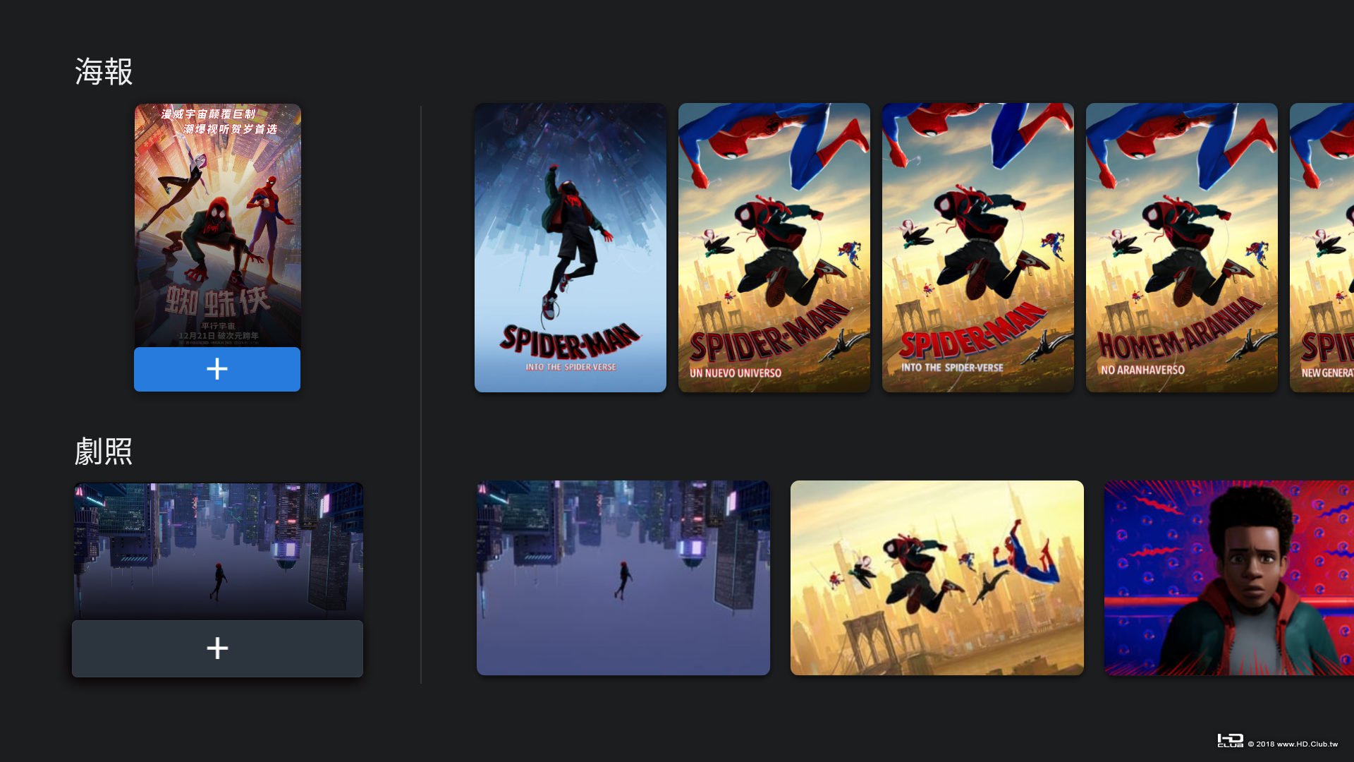

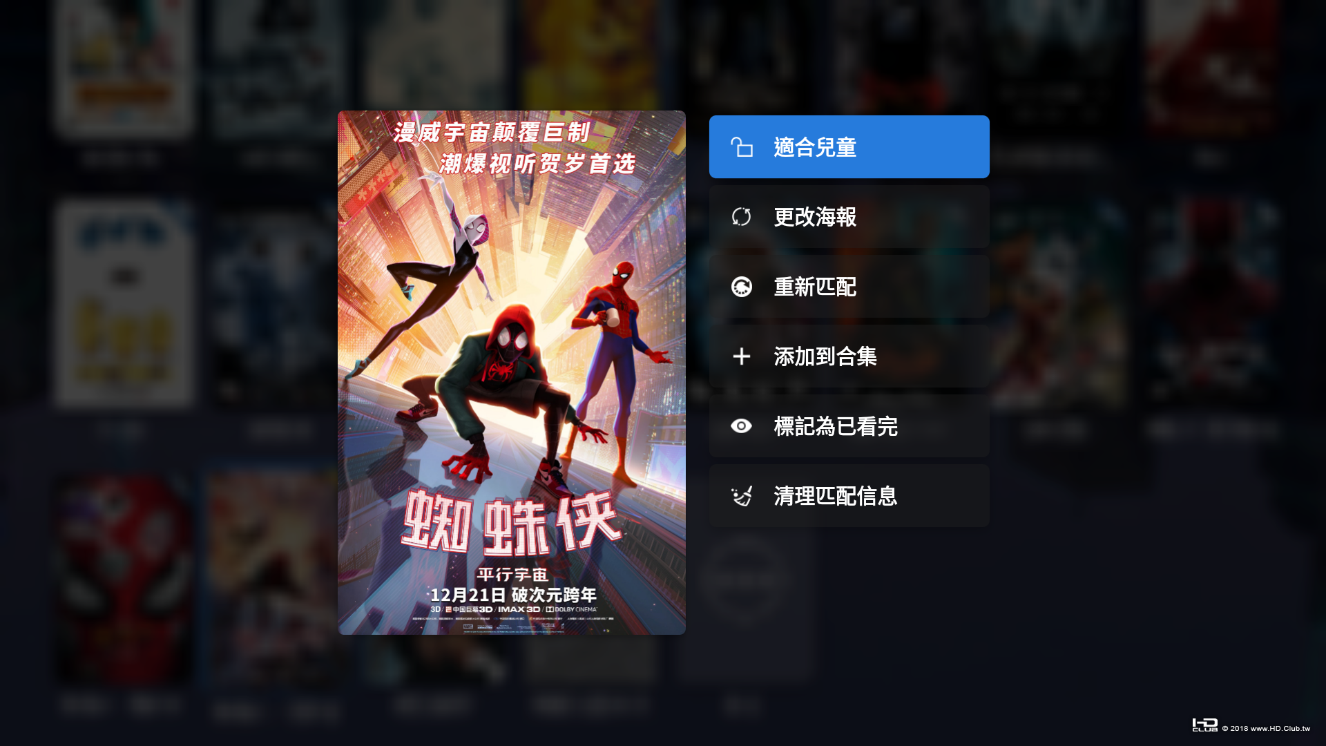

編輯海報功能

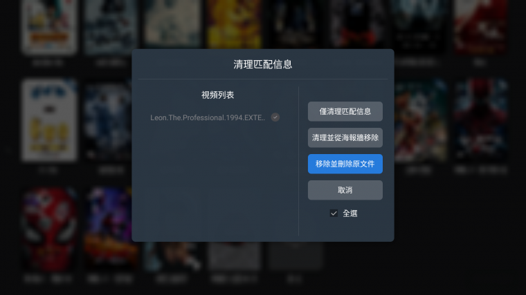

對不滿意的海報可以進行更換:

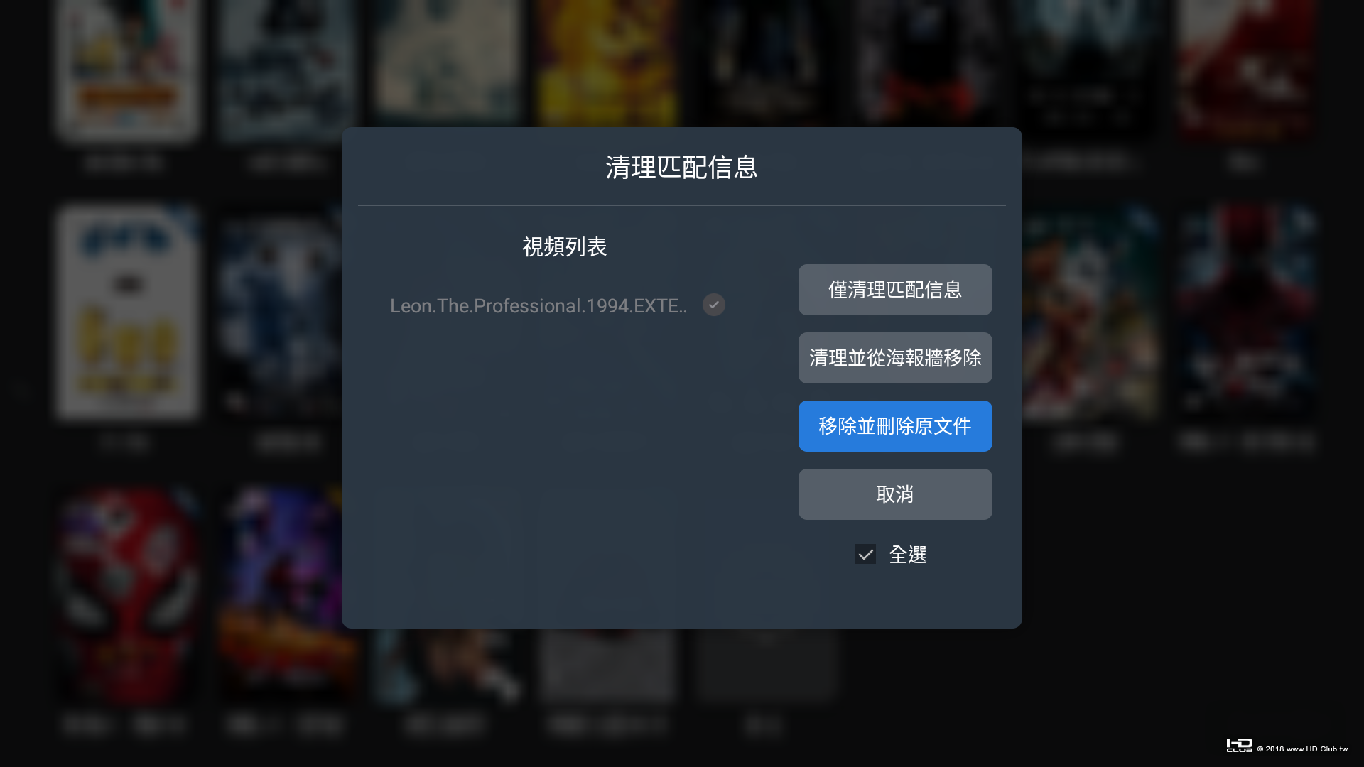

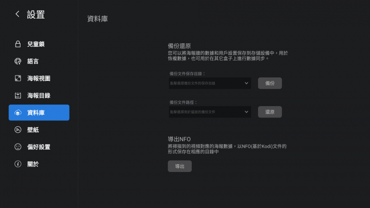

清理匹配信息新增刪除文檔功能:

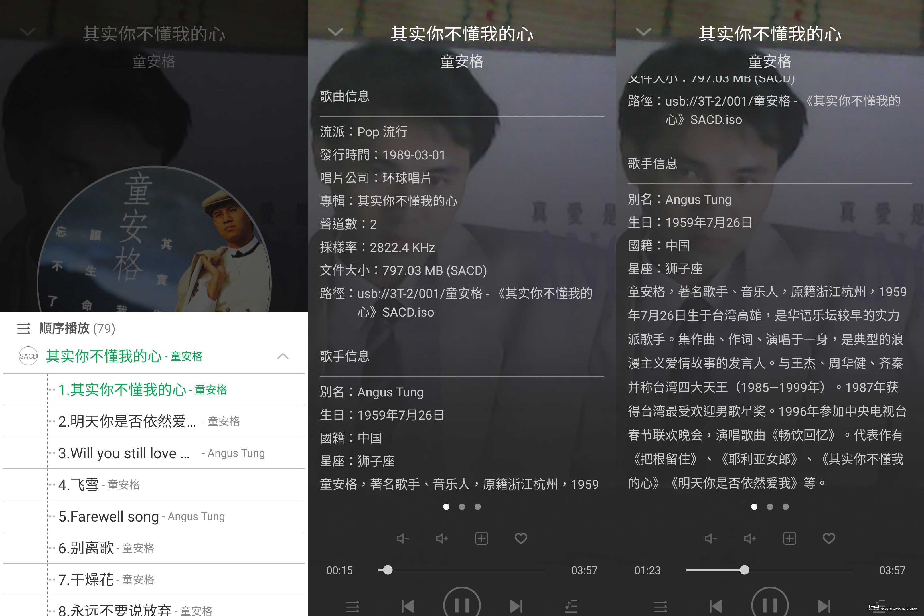

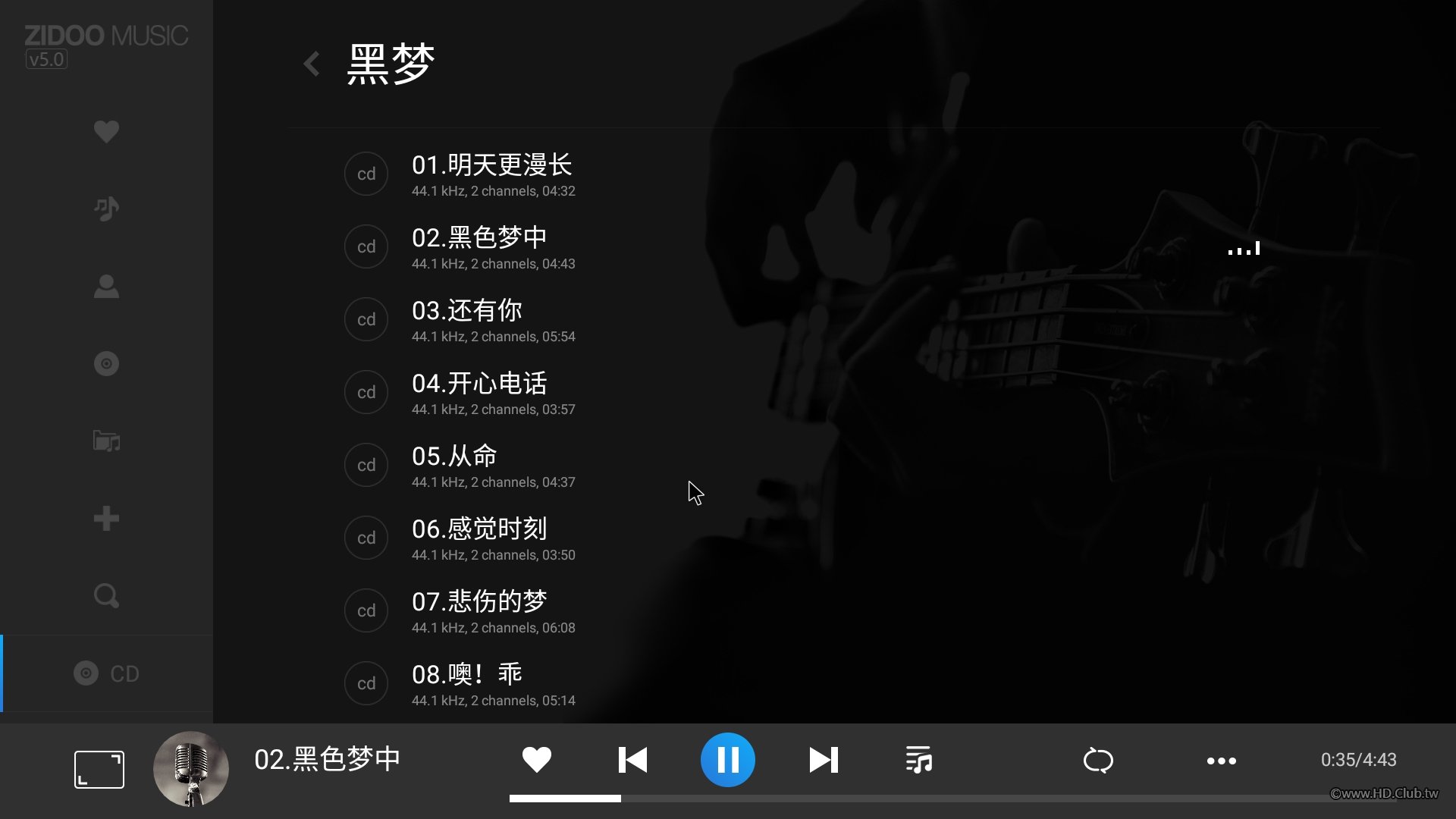

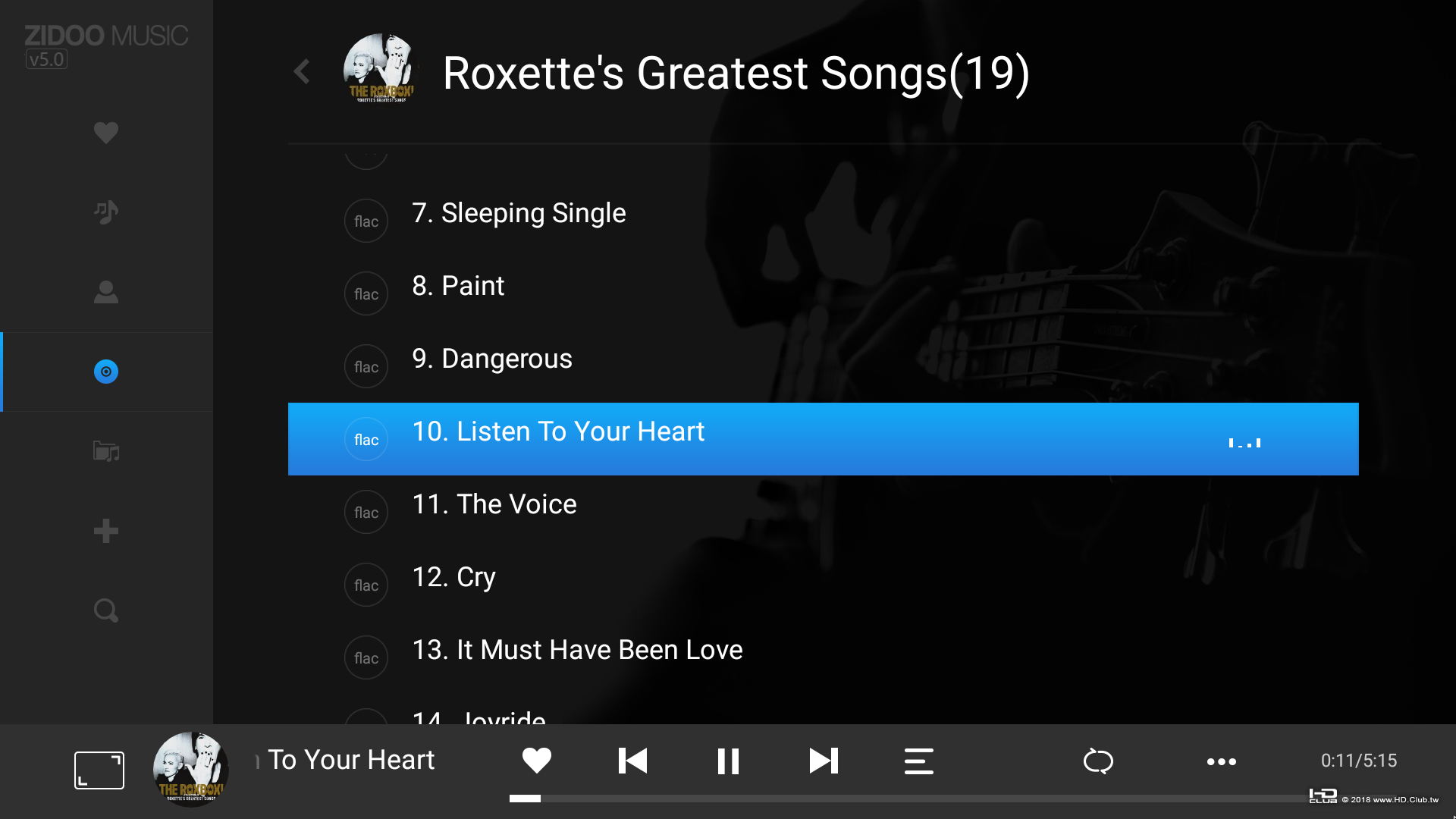

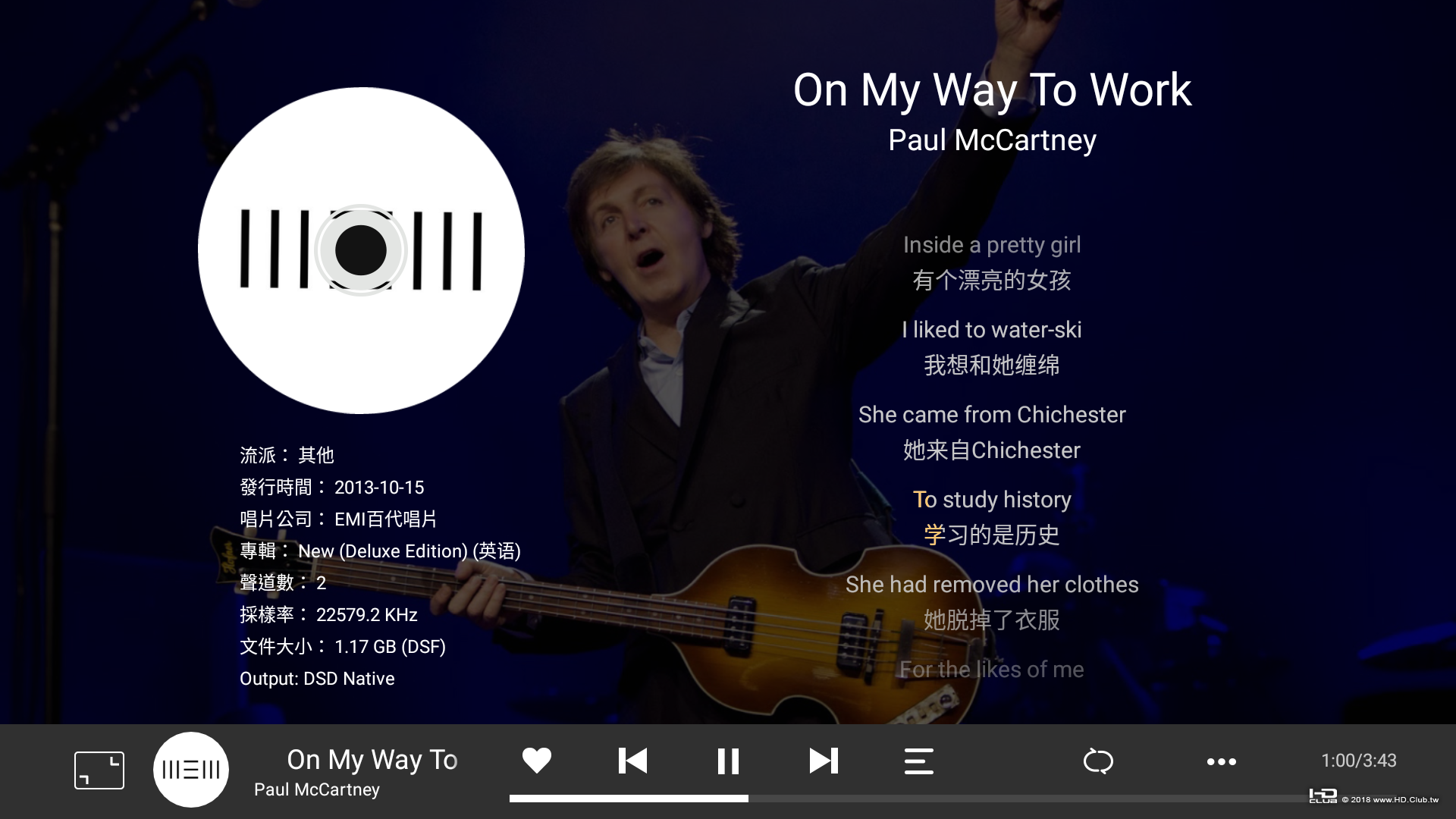

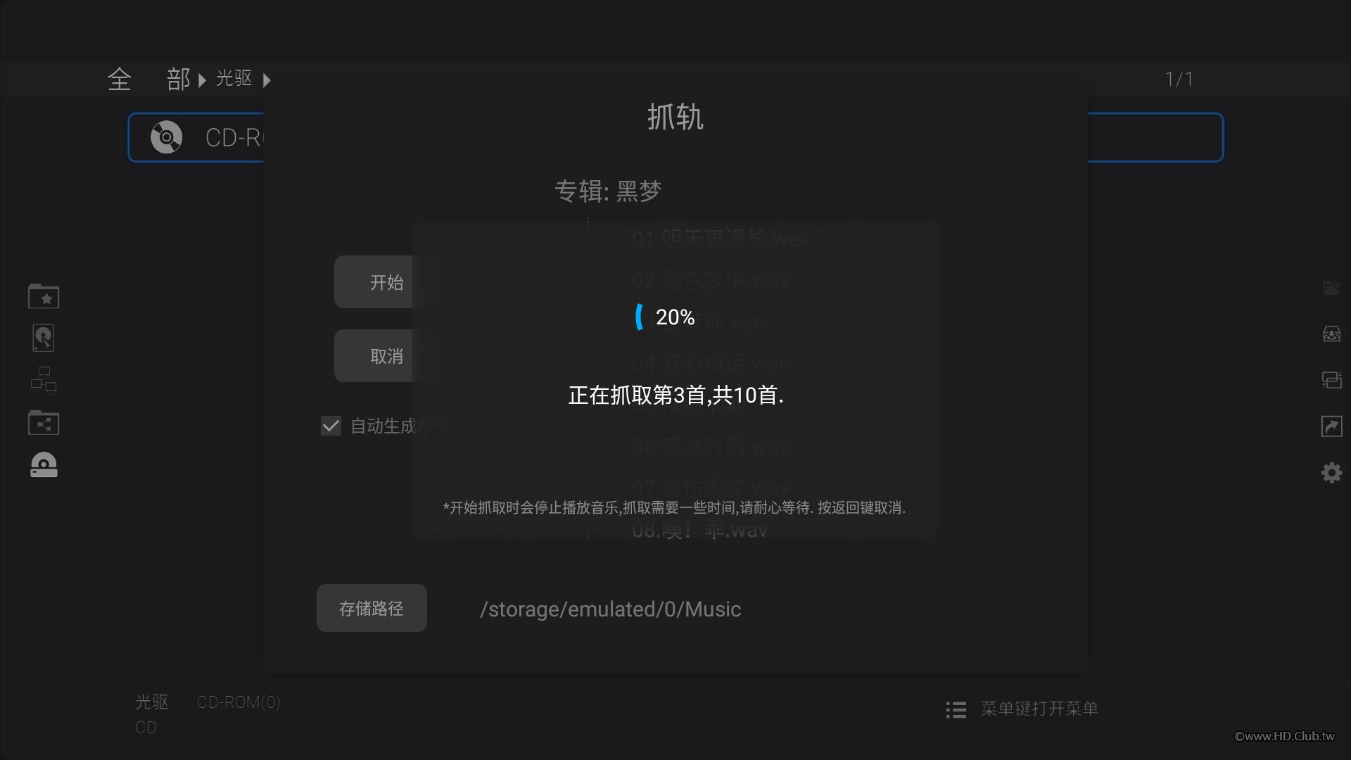

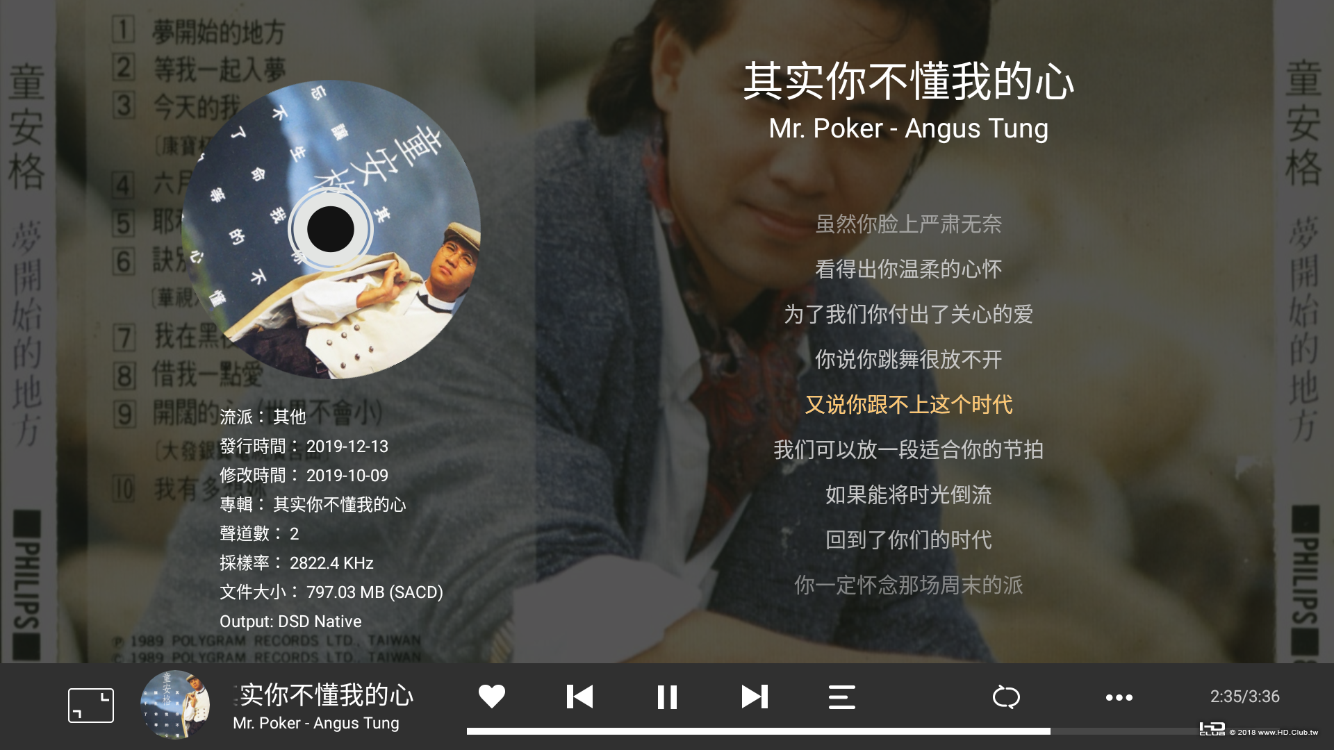

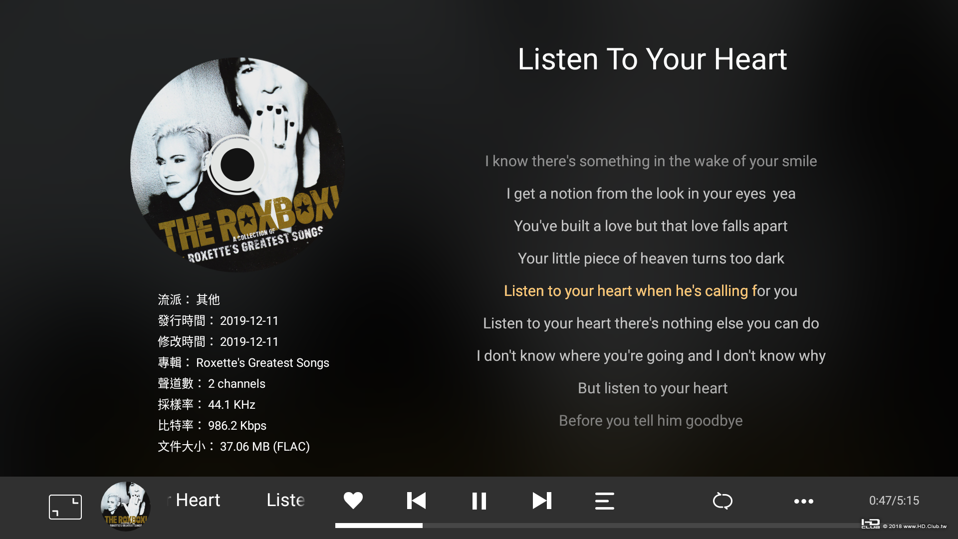

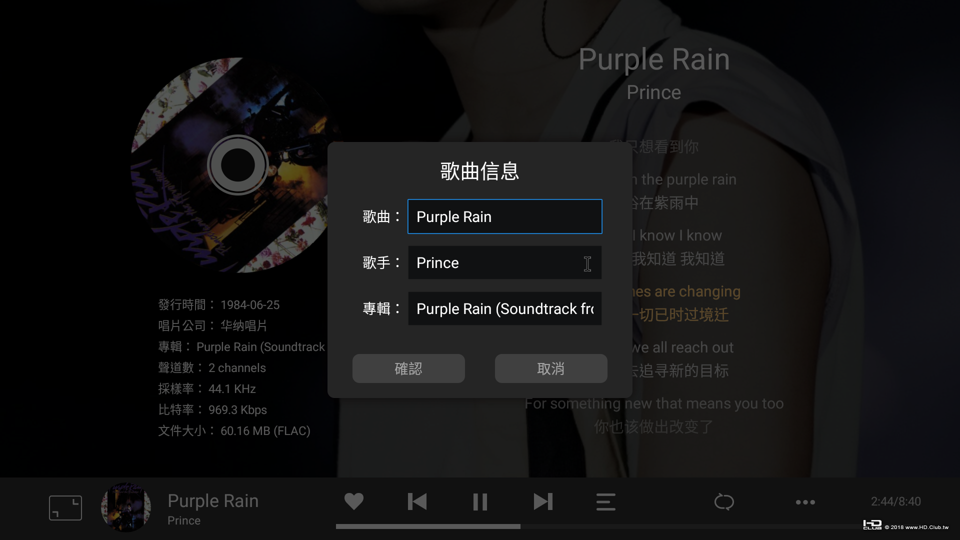

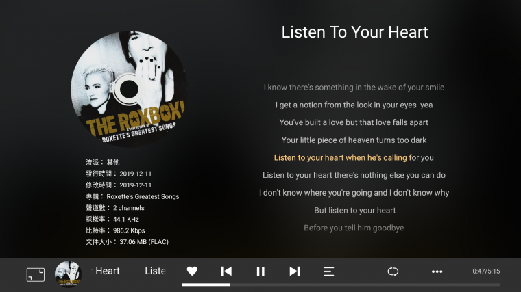

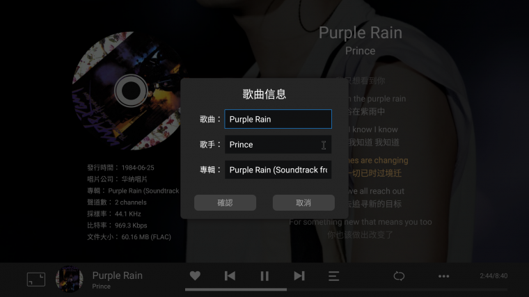

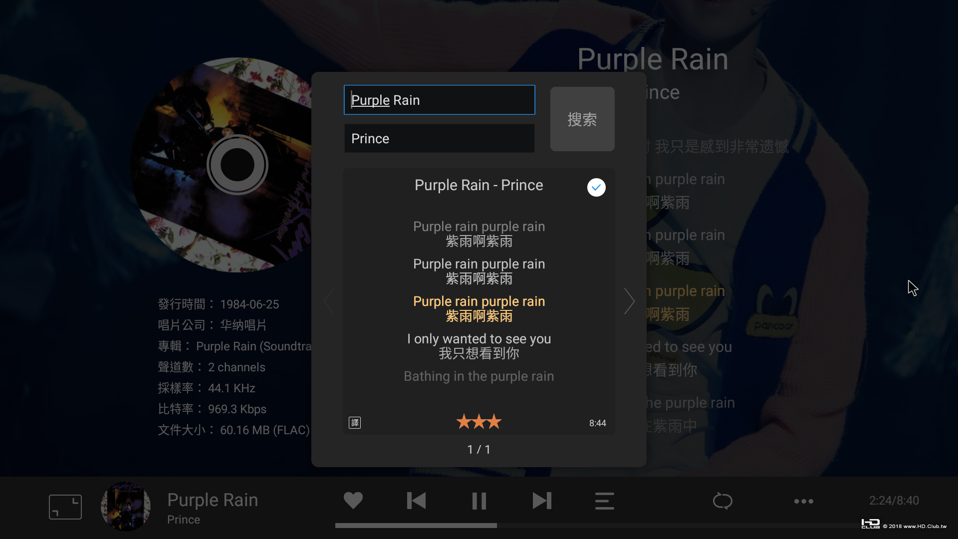

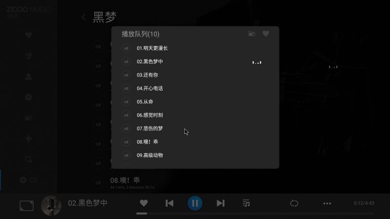

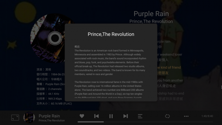

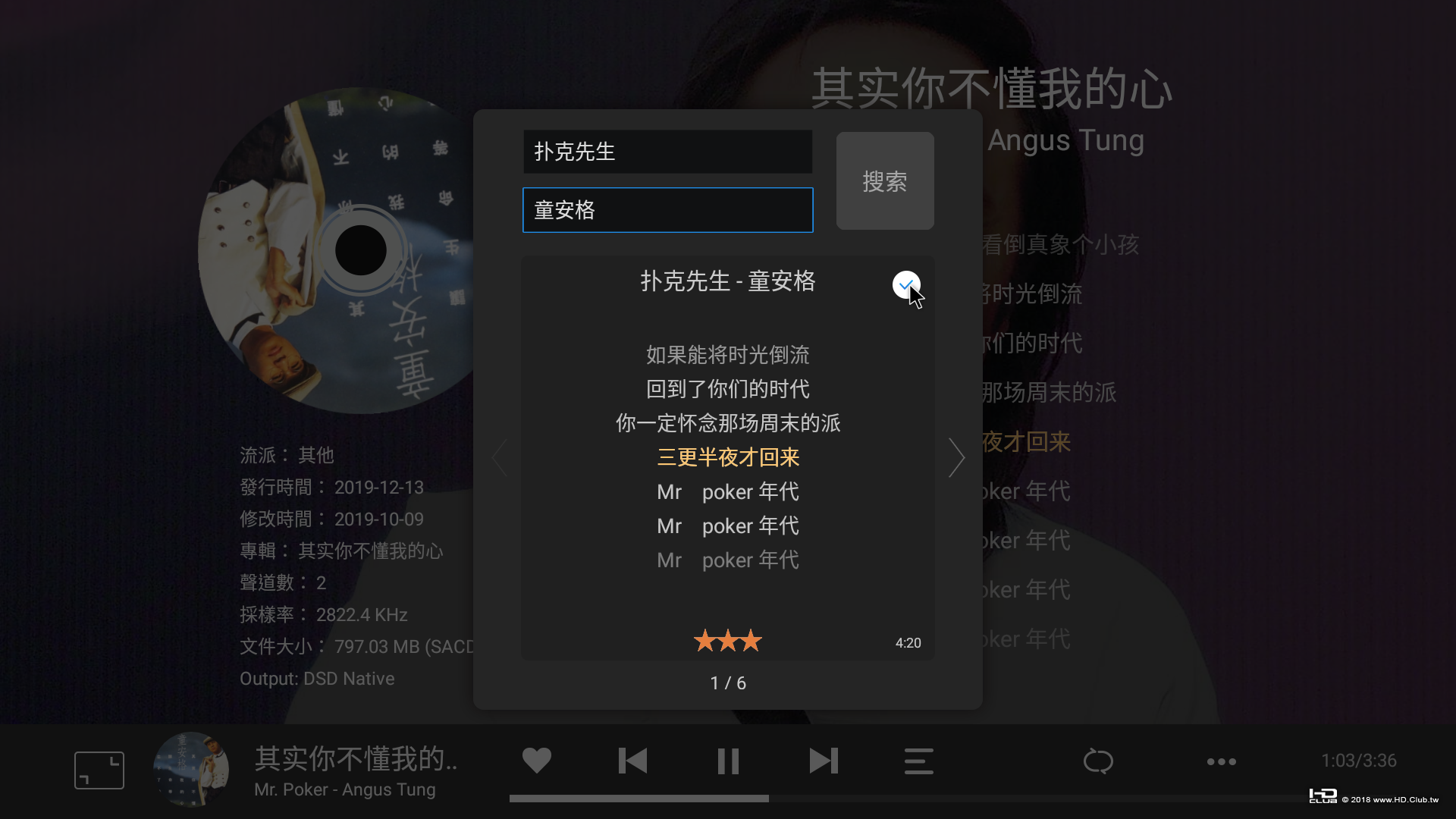

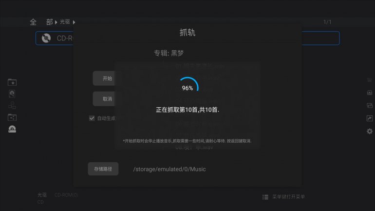

音樂播放也是ZIUI的拿手好戲,精美的UI介面配備齊全的功能;支援CUE清單顯示及預設多種EQ特效;除此之外,更支援讀取音樂專輯封面等功能;

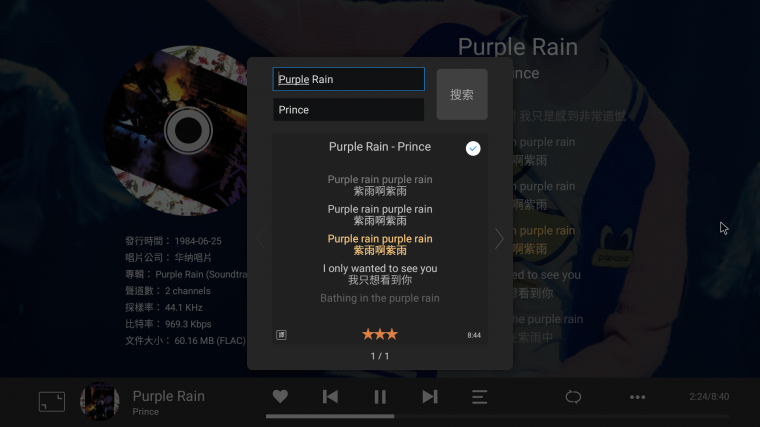

歌詞手動搜索:

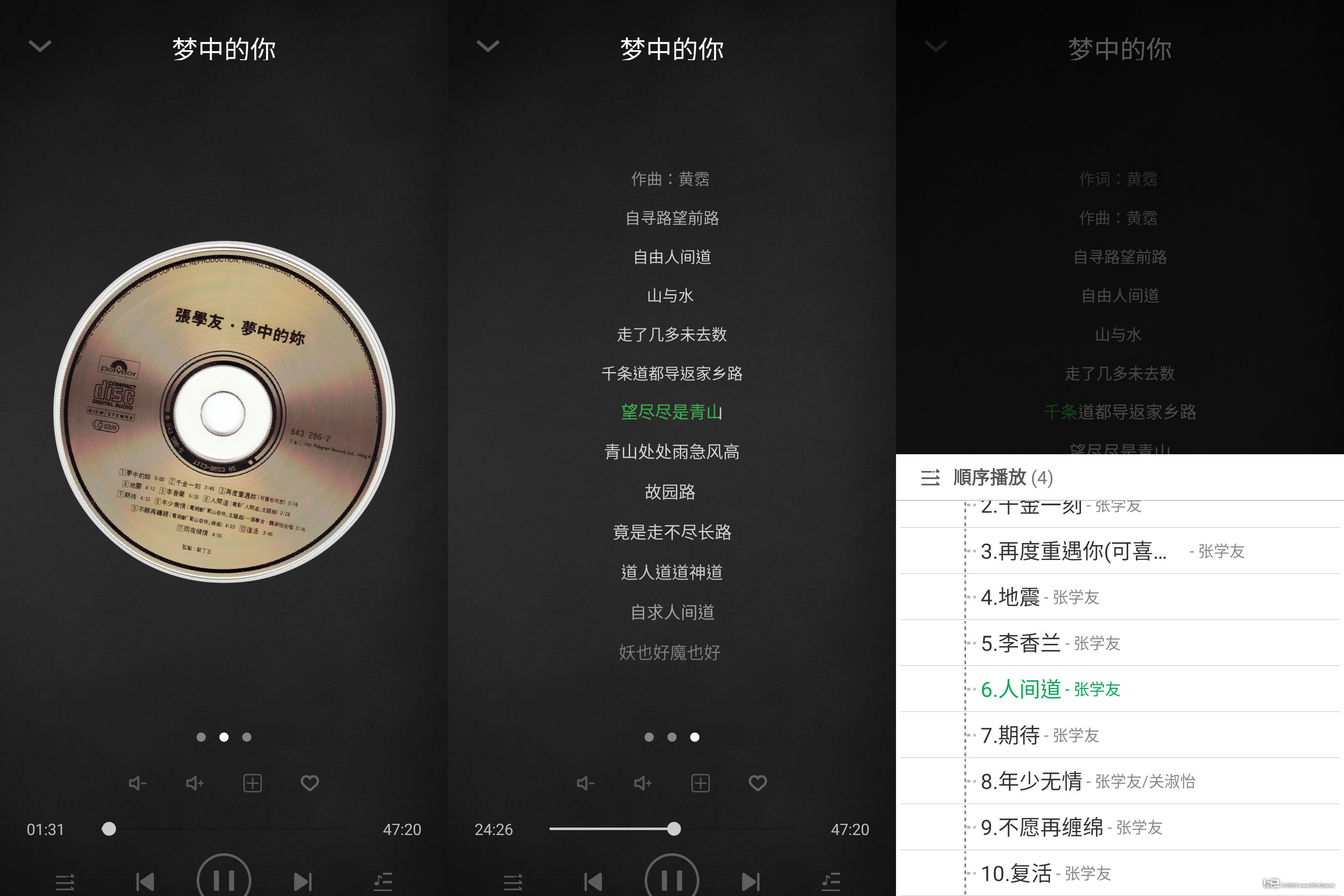

強大的手機端zidoo app controller
下載地址:https://www.zidoo.tv/Support/release_apk.html
音樂播放操控:

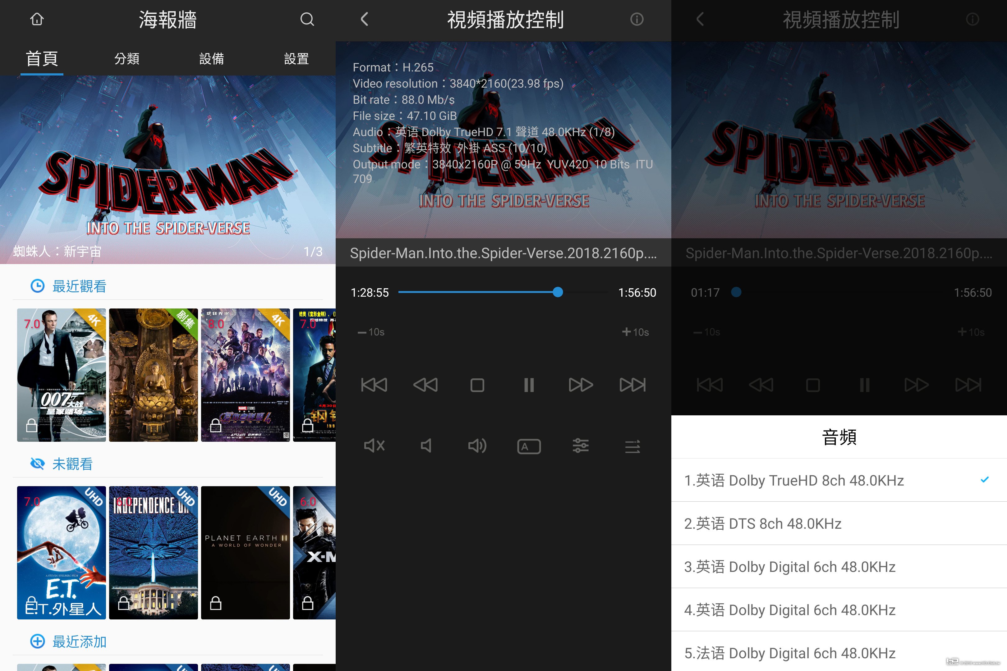

海報墻操控:
用手機選時播放,隨意拖拉,嚯嚯比按遙控器爽太多了。。智慧播放機不帶此功能怎能叫智慧?
選音軌,選字幕,下載字幕,手機都能輕鬆搞定。

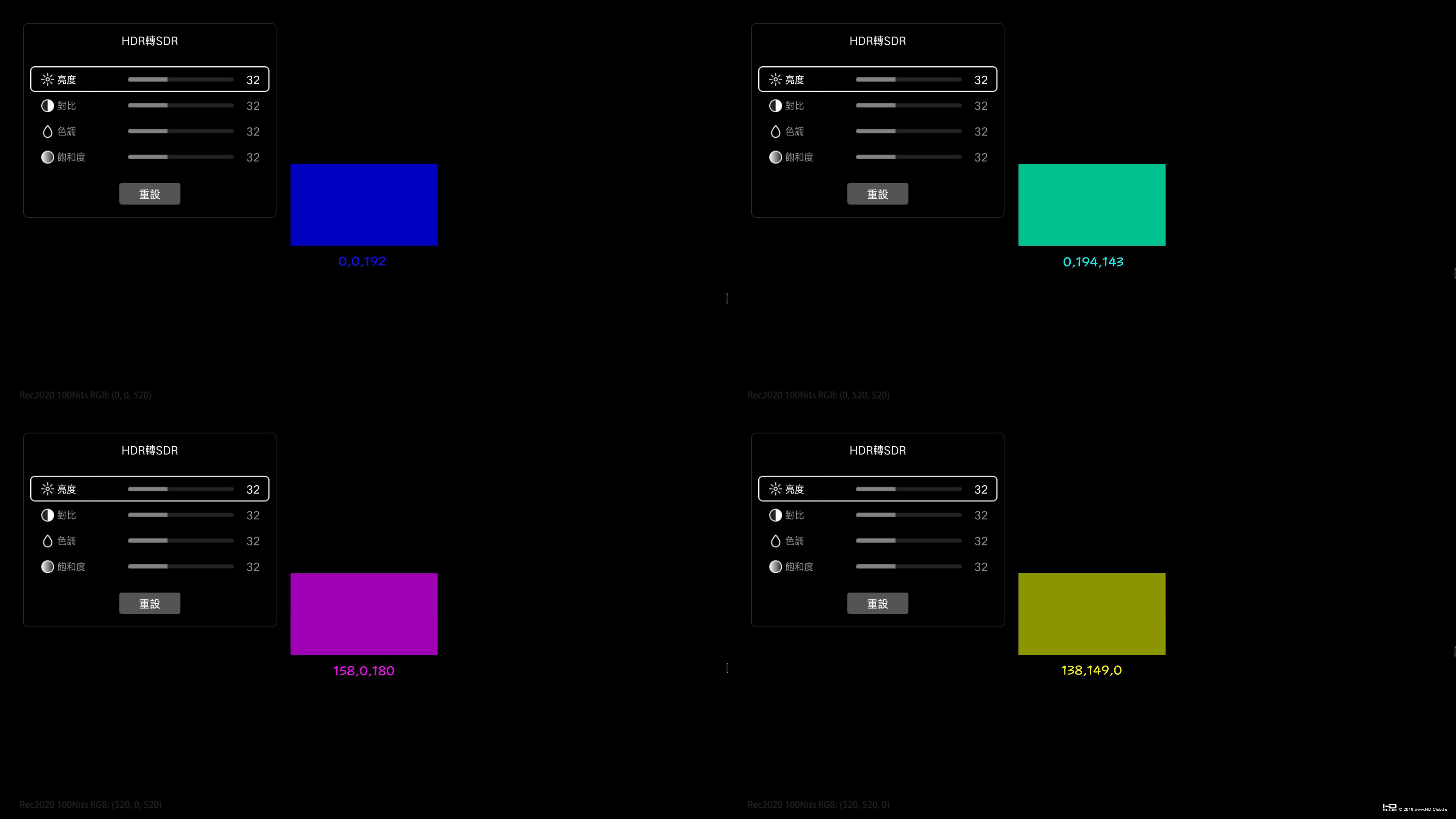

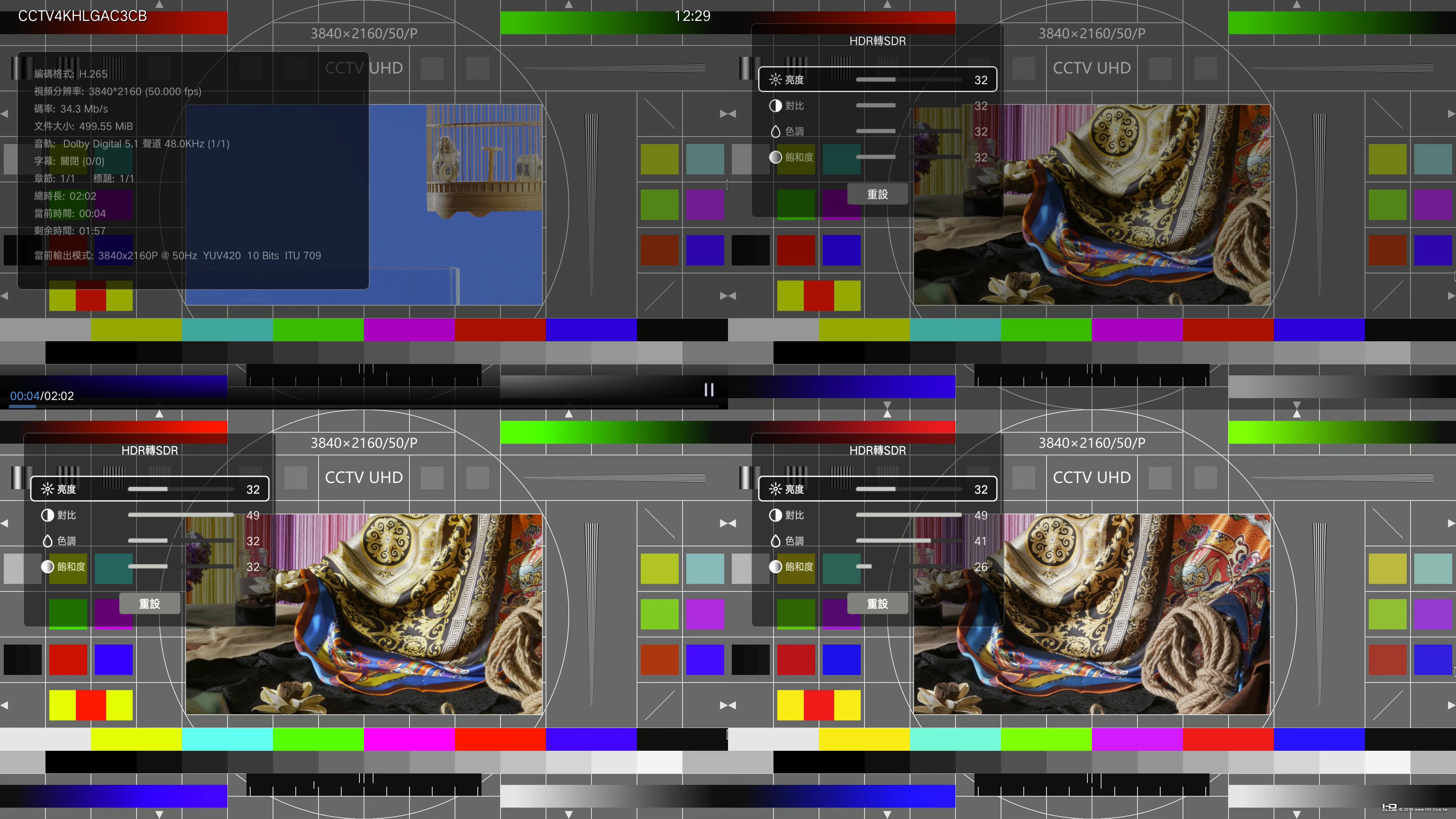

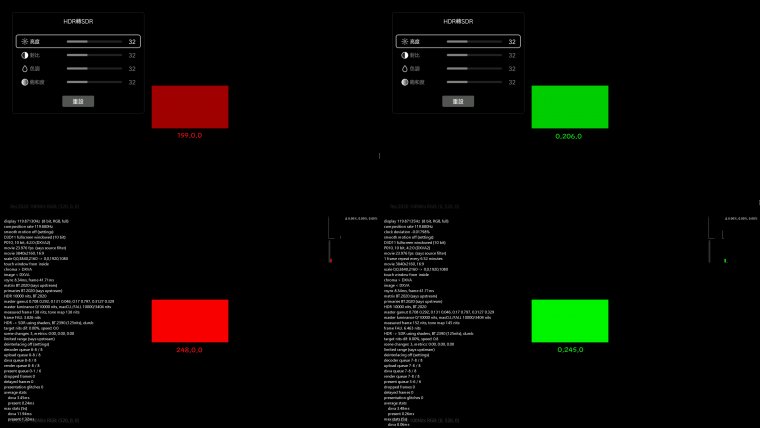

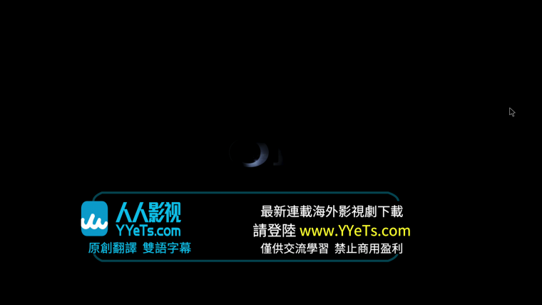

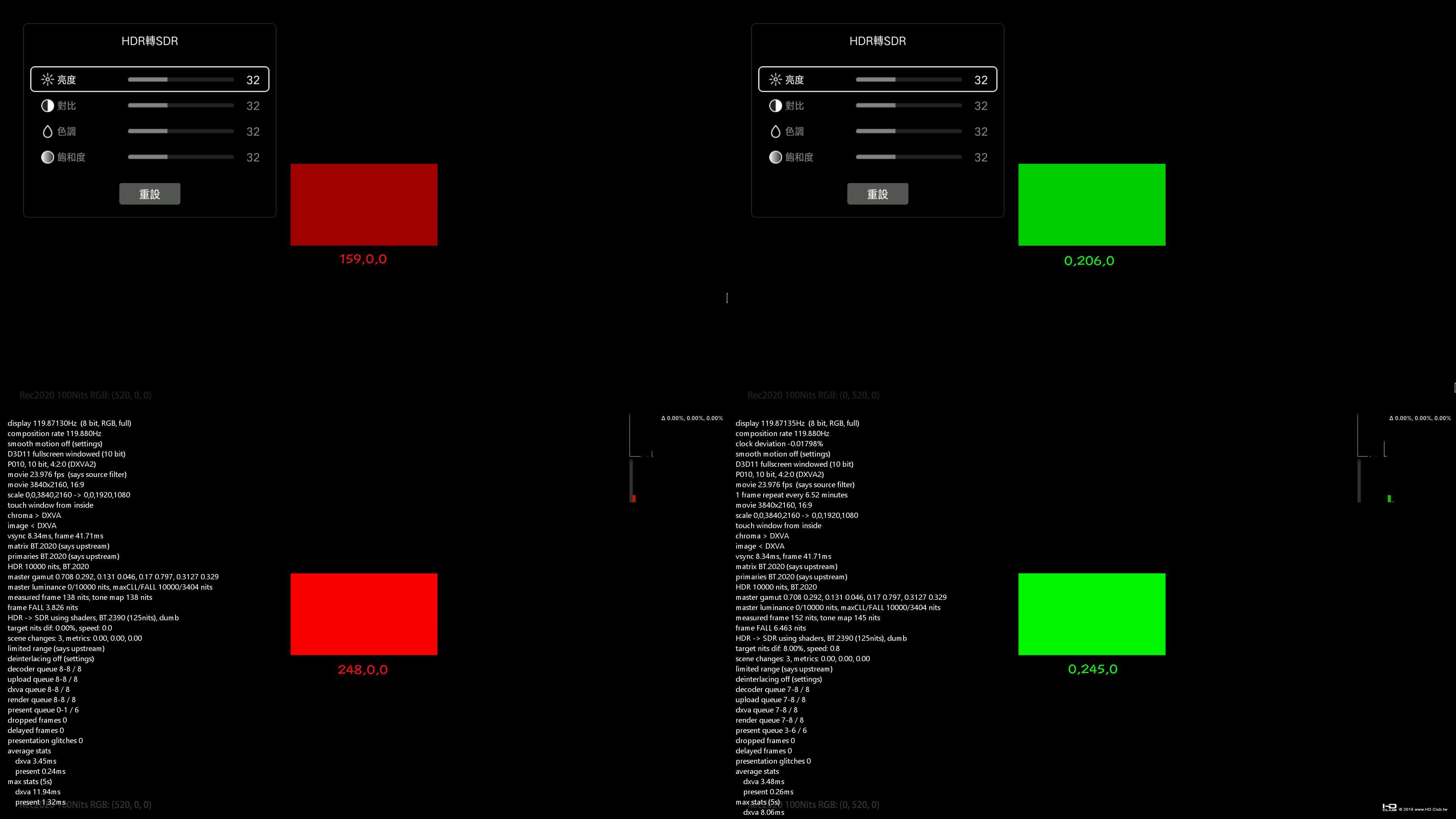

試機VIDEO部分

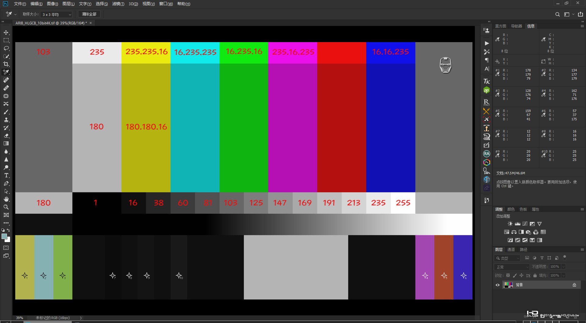

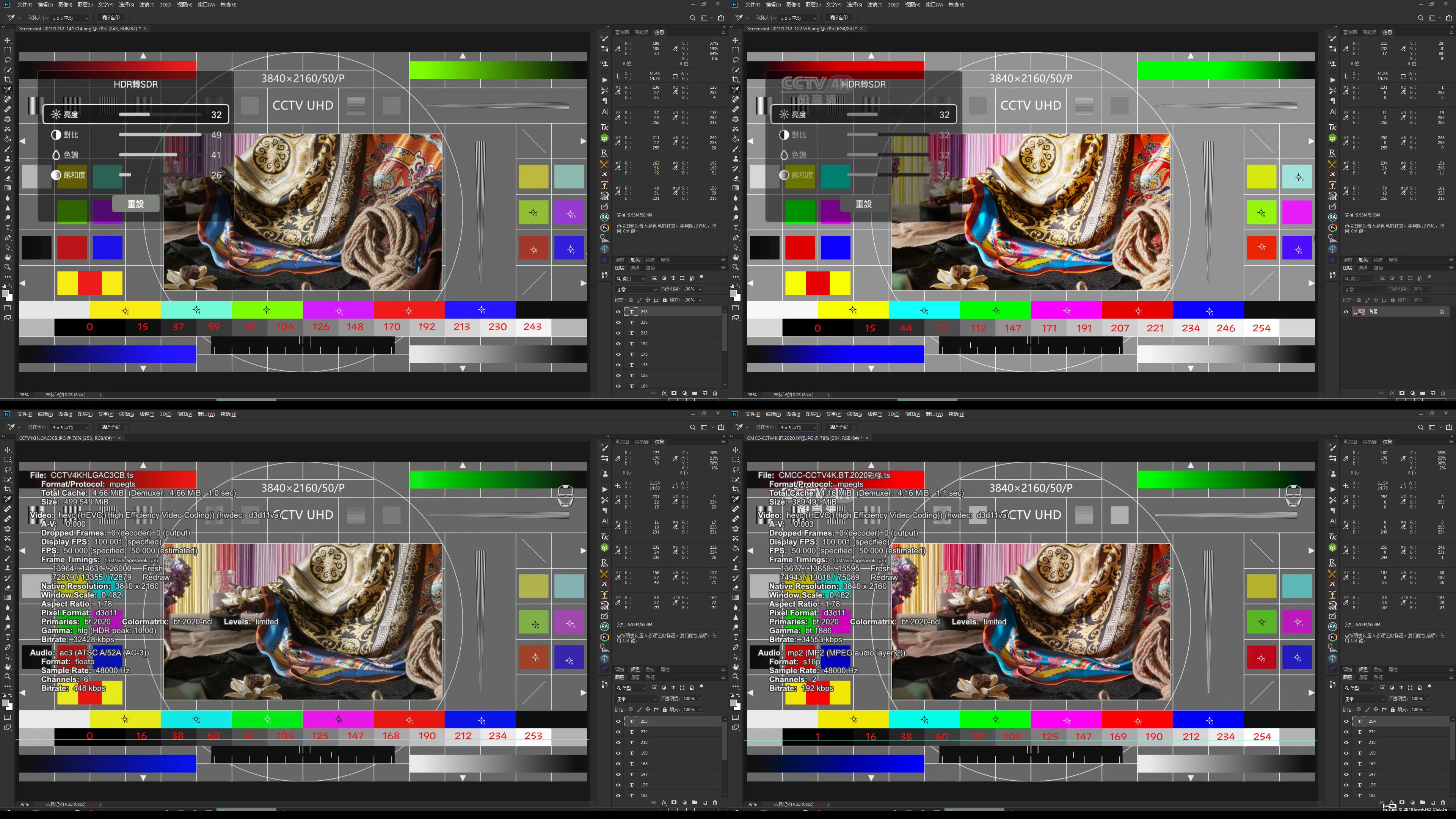

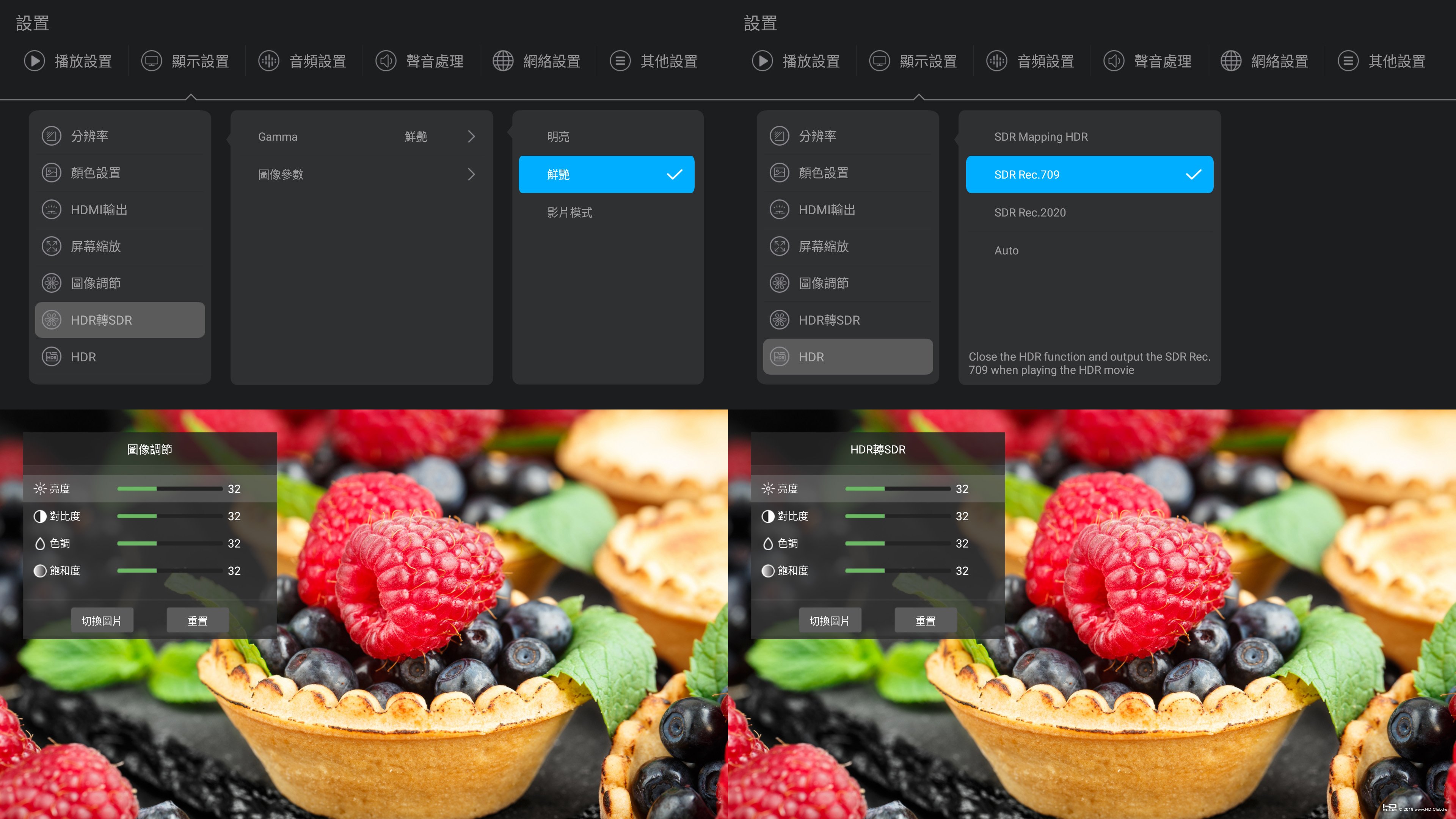

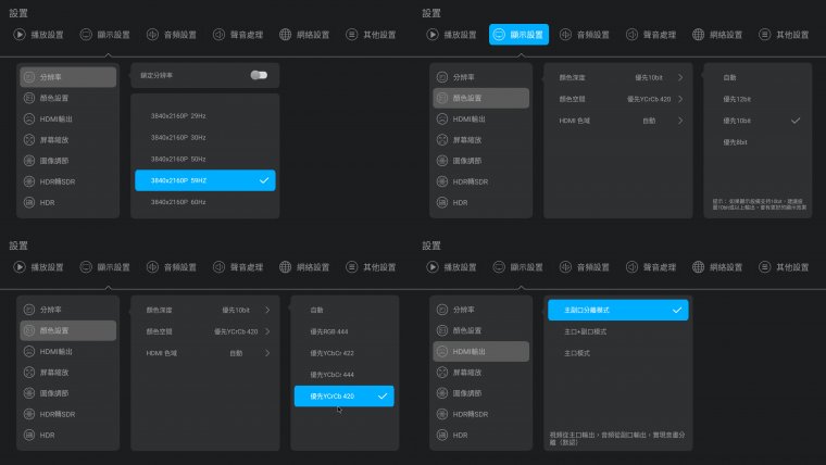

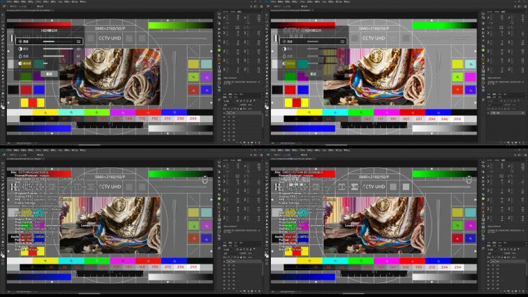

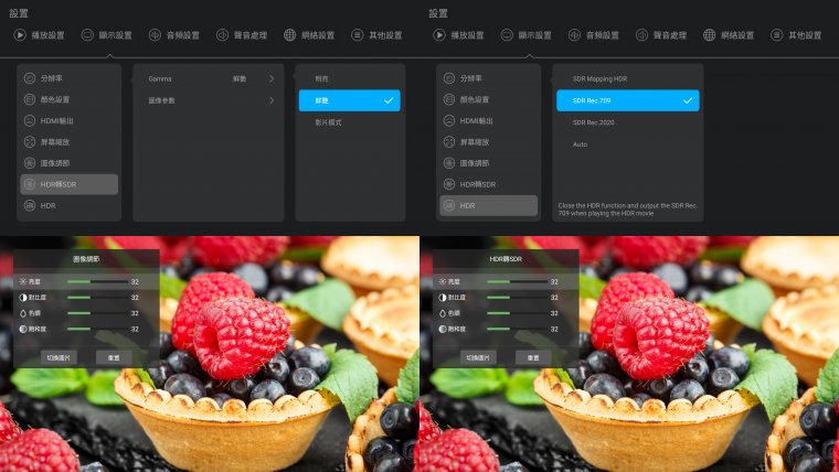

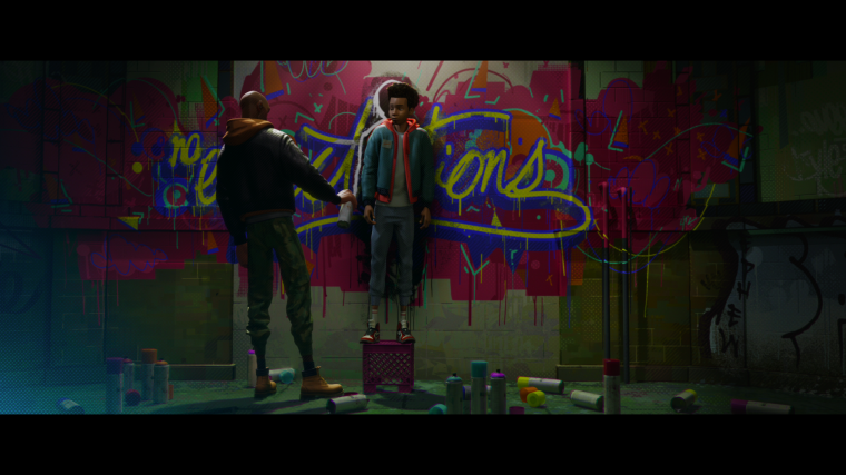

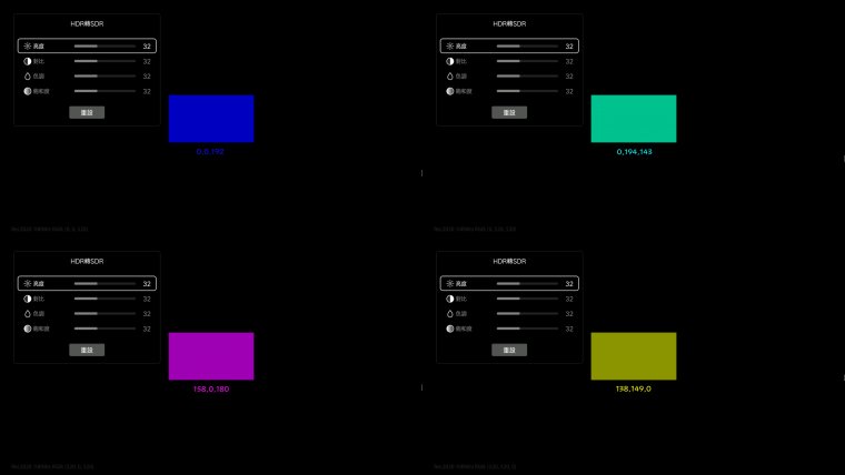

圖像調節參數一律為默認值,GAMMA為鮮艷模式。全部為HDR2SDR709模式。截屏全部由X9S完成。
在UHD HDR10測試檔出現前,UHDBD自帶的00102.m2ts是唯一選擇:

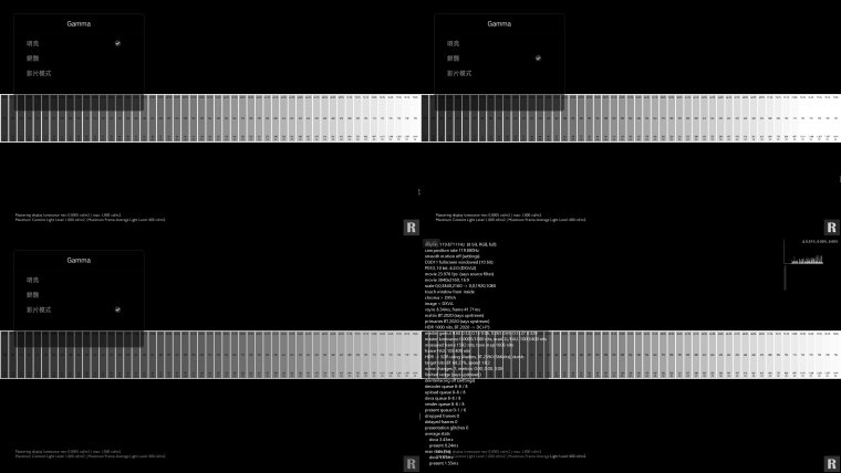

HDR10測試檔的出現,黑位調整(右)更加精準:
由圖可知,黑位亮度不夠,Gamma需要再提亮,此問題已向官方反映。

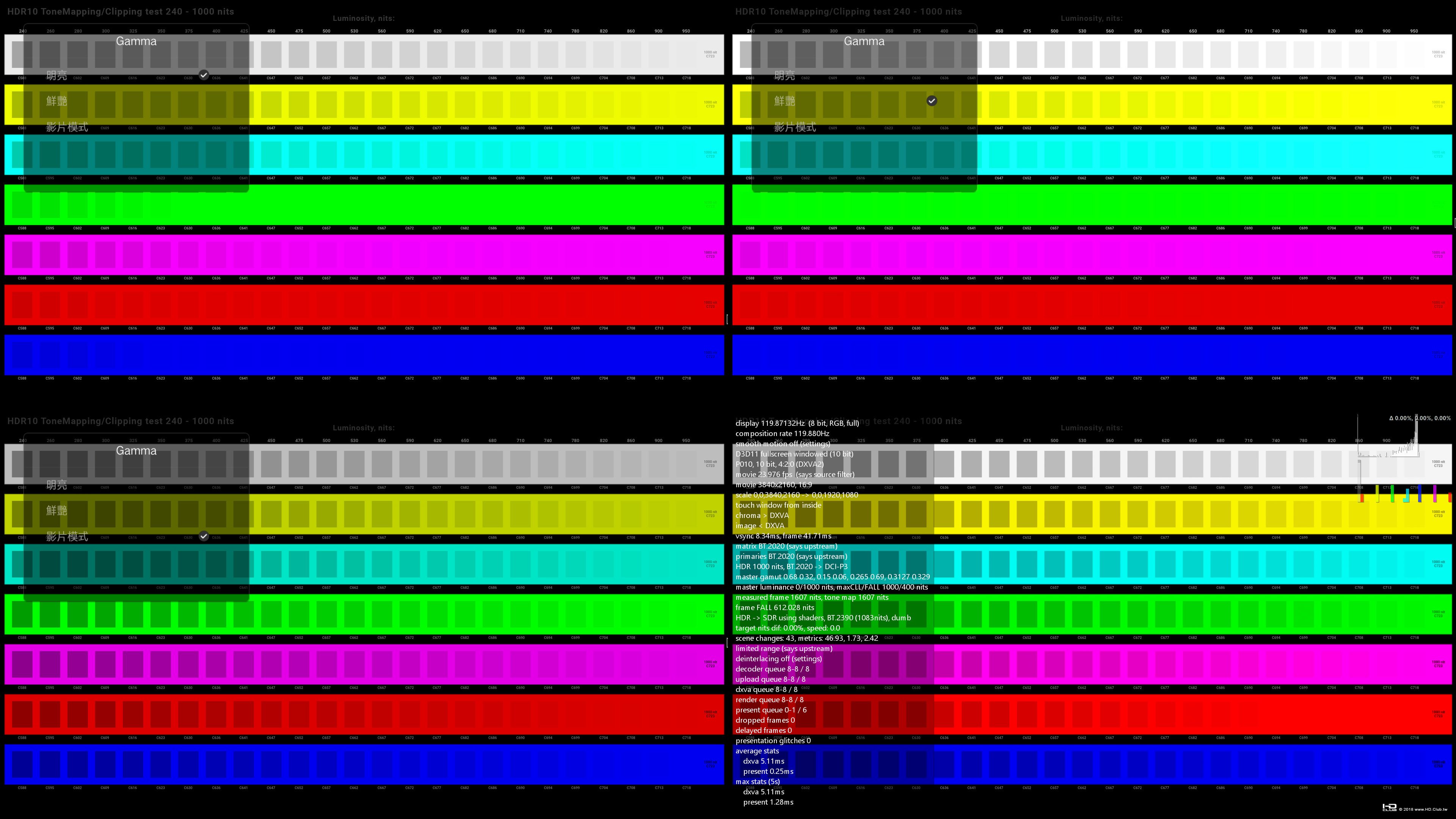

進一步的測試:

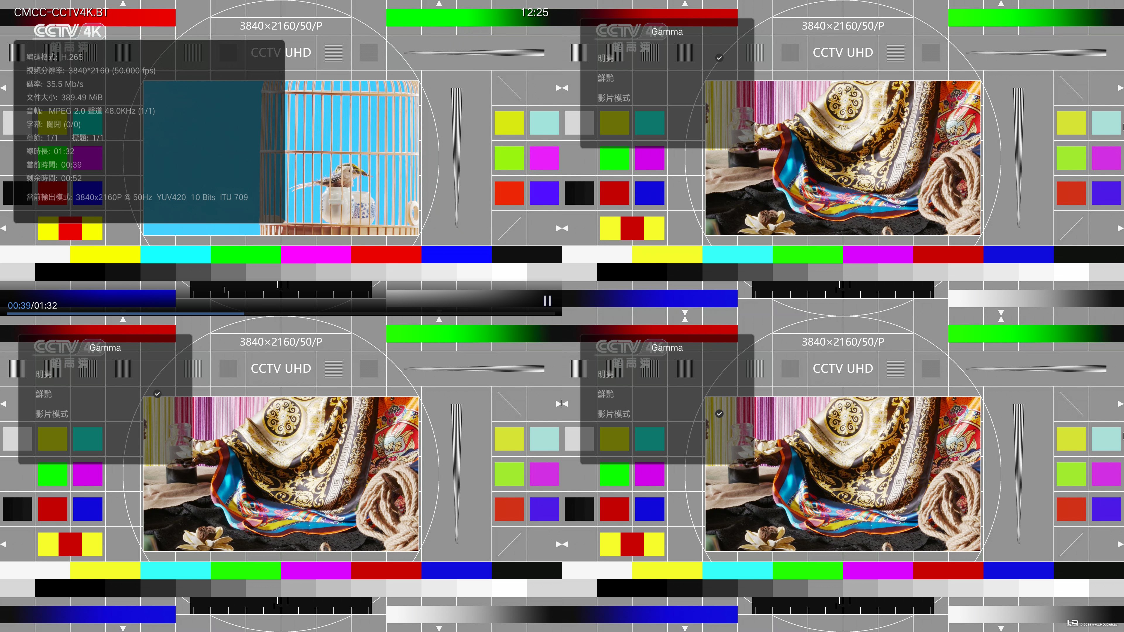

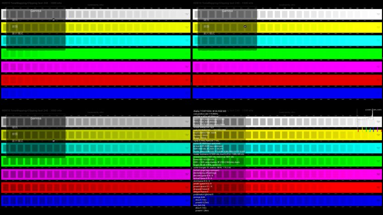

三種GAMMA模式的對比:
本人更喜歡鮮艷模式,細節更多,額頭和眼部過度色也沒有臟臟的不自然的感覺。美中不足的就是黑位需要再提亮些。

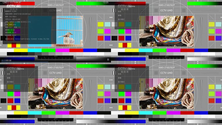

BT.2020(Gamma BT.1886)檔測試:
從測試結果來看,BT.2020色域檔應該是被當做HDR10來處理的,當切換三種GAMMA模式時無變化。
HLG測試和參數調整
HLG標準彩條參數:
  1. 引述https://github.com/sjtu-medialab/HDR_Video_Technology:
  2. HLG系統中使用了混合的OETF曲線,在傳統SDR的較低亮度區域使用標準的Gamma曲線,在較高亮度區域使用對數曲線,有了這種混合的OETF曲線,就可以播放相容SDR和HDR電視的單一的訊號/視頻流,並且HLG系統不依賴於元數據,訊號與顯示器是相互獨立的。
  3. 使用HLG不需要付版權費,也不需要經過廣播公司和顯示裝置生產廠家的許可。
  4. HLG的母帶製作過程非常簡便,將原始的拍攝的檔案利用HLG曲線作為OETF曲線,並且將色域映射到BT.2020空間內,就可以製成相應的HLG檔案。由於HLG檔案同樣嚴格遵循現有的10bits的資料流程,囙此HLG可以無縫的通過現有的廣播傳輸管道進行傳播,例如IP、衛星等。HLG訊號被接收後,取決於顯示裝置的類別,HDR設備能够將HLG訊號轉換為HDR視頻播出,SDR顯示裝置能够將HLG訊號轉換為SDR視頻播出。
  5. HLG的傳輸與重放標準:
  6. 最小訊號通道:HDMI 1.4
  7. 重放色域:BT.2020
  8. EOTF曲線:逆HLG曲線與OOTF
  9. 元數據:無
  10. Bit深度:10bits
  11. HLG格式的亮度是一種相對的亮度形式,它將最大碼字對應於顯示裝置的最大顯示亮度。傳統顯示裝置的EOTF並非OETF的逆曲線,為了補償場景亮度,通常還需要使用OOTF(通常為1.1或1.2的指數函數)。在HLG的重放過程當中,也需要相應的OOTF函數,才能够使得畫面的對比度不會過低。HLG中的OOTF是一個自動校準的指數函數。
  12. 根據顯示裝置動態範圍的不同以及場景亮度的不同,指數函數的值會發生改變。對於高動態範圍的顯示裝置以及低場景亮度,通常會使用大的指數值,例如1.6.而對於低動態範圍的顯示裝置與高場景亮度,通常會選擇1.3左右的指數值。在實際操作過程中,顯示裝置將收到的訊號經過逆HLG曲線,然後計算每個像素點的相對值Y,以表示像素點的亮度。在後續的OOTF校準過程中,利用相對值Y、最高及最低亮度、場景亮度等資訊進行參數確定,最後再進行亮度映射。
複製代碼
數值測量及MPV播放對照:
左邊HLG經過調整灰度數據已經非常接近標準彩條的參數了,右邊的BT.2020相差比較大,且無法通過調整參數改善。

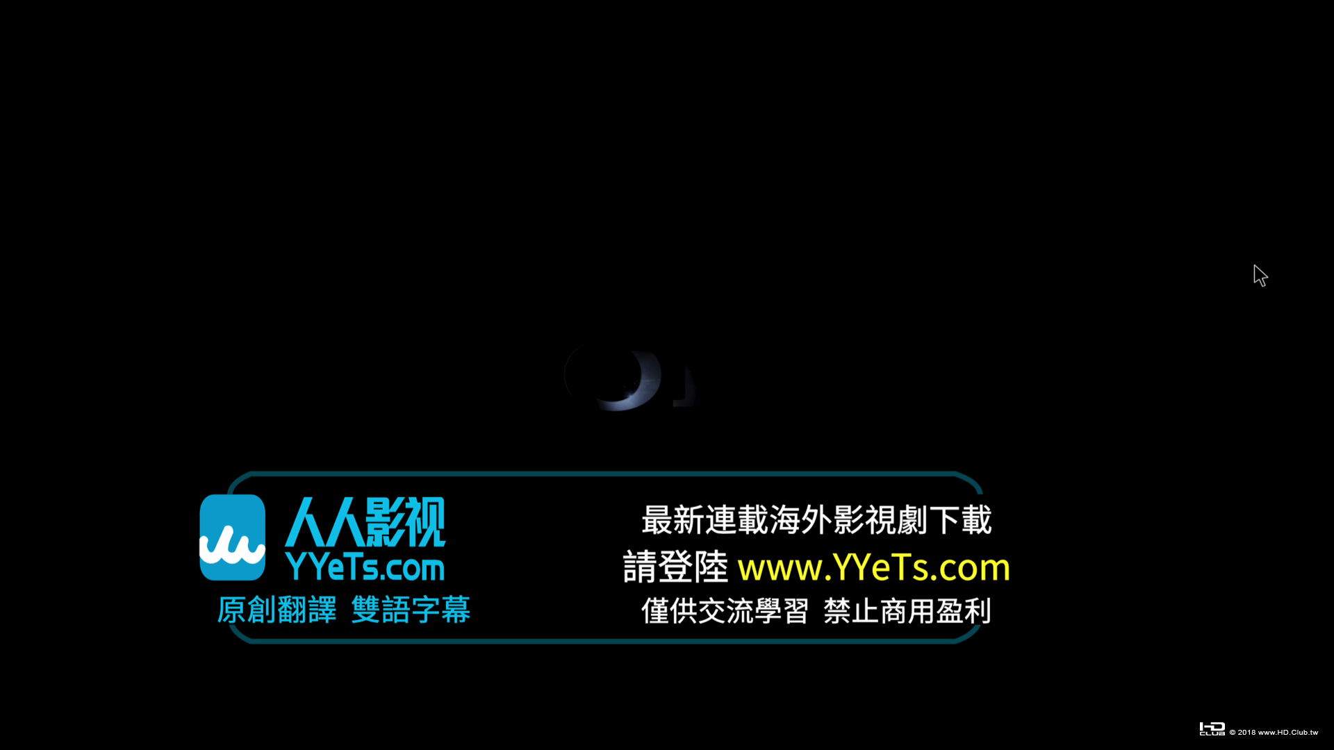

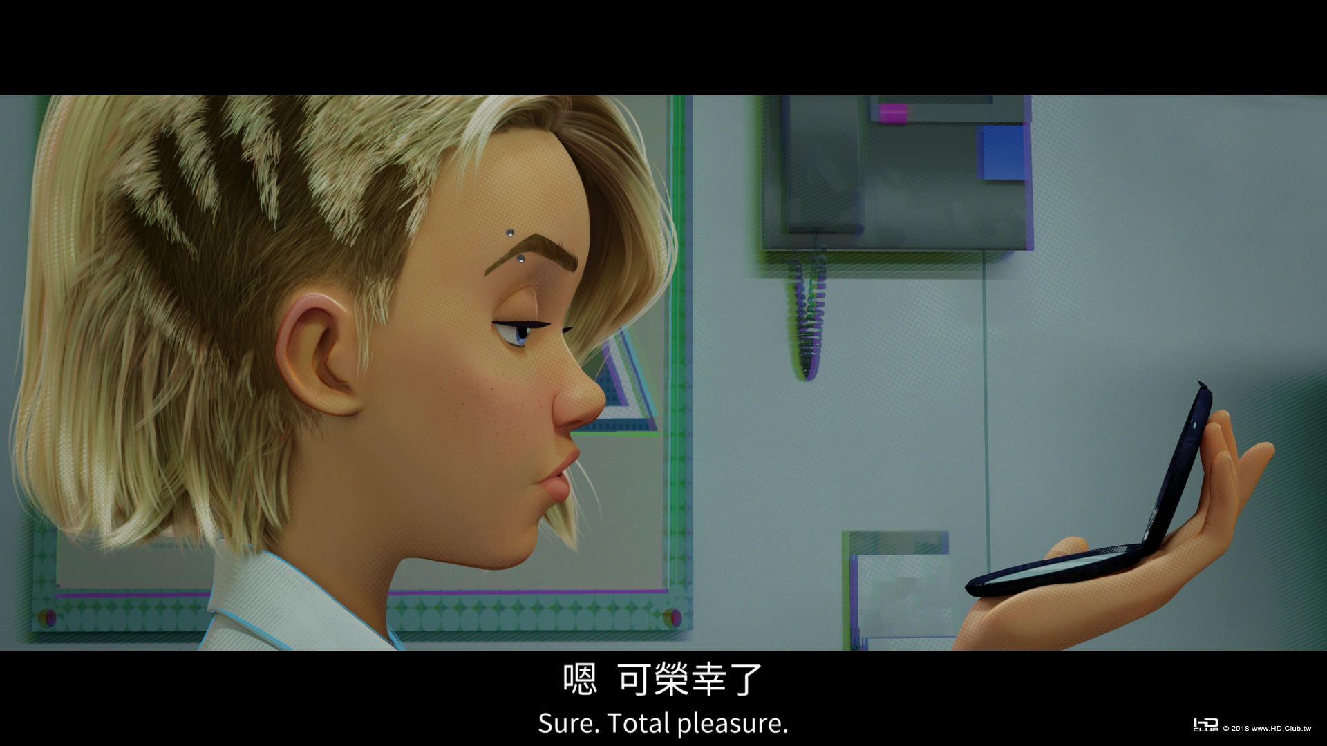

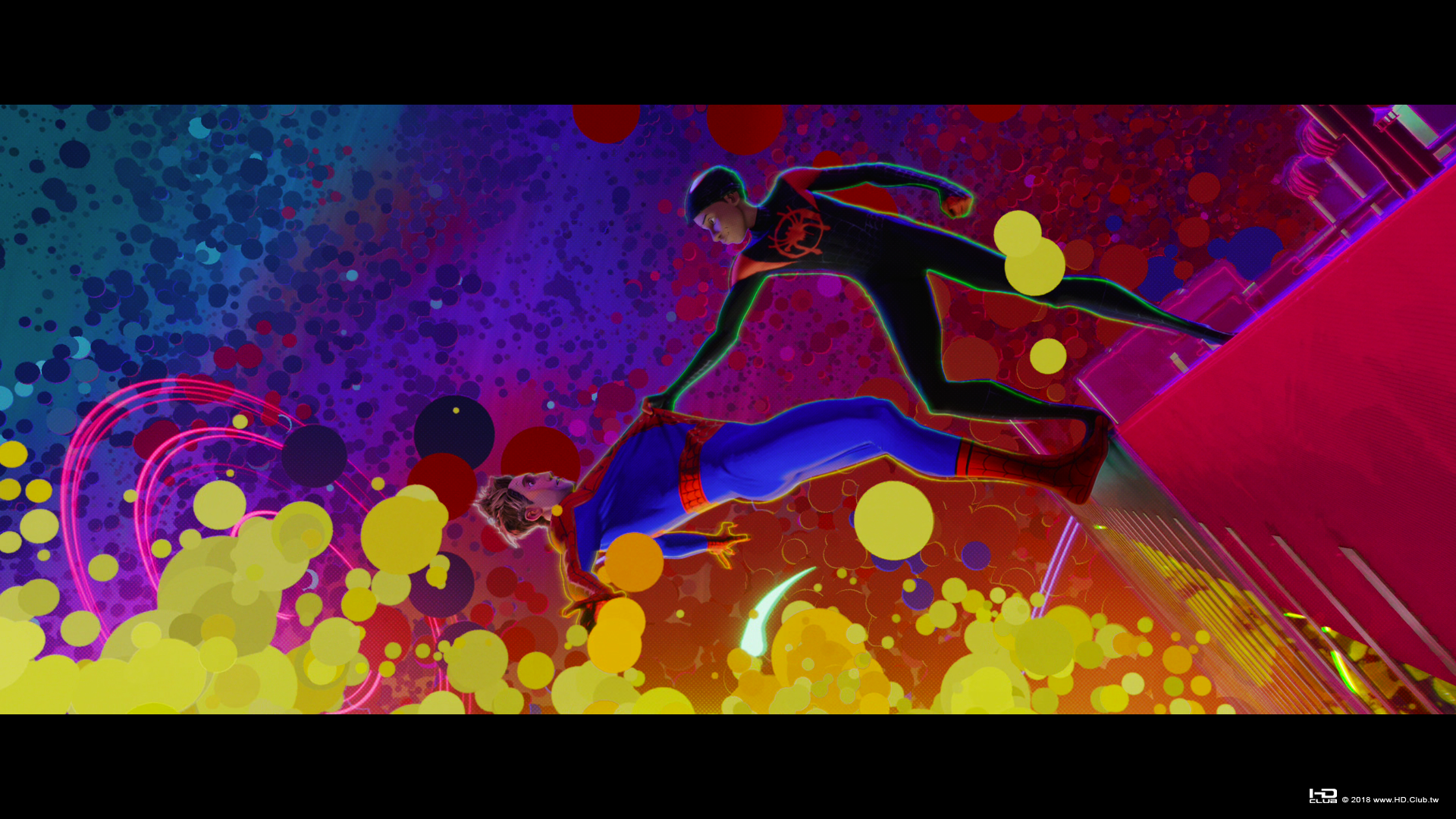

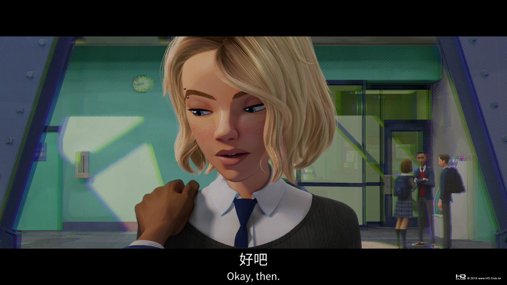

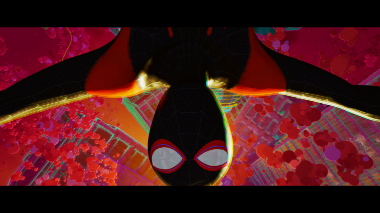

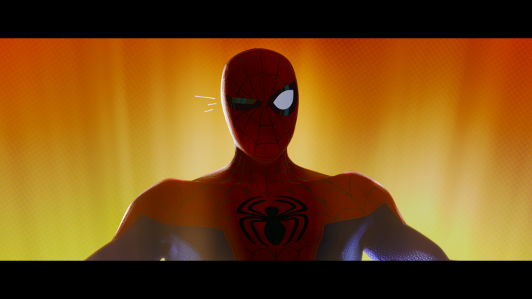

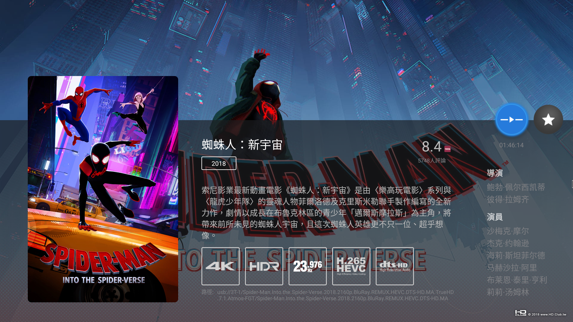

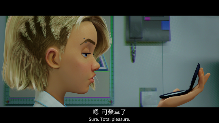

被國外某AV論壇評為2019年度最佳UHDBD第一名
  1. Video
  2. ID                                       : 1
  3. Format                                   : HEVC
  4. Format/Info                              : High Efficiency Video Coding
  5. Format profile                           : Main [email protected]@High
  6. HDR format                               : SMPTE ST 2086, HDR10 compatible
  7. Codec ID                                 : V_MPEGH/ISO/HEVC
  8. Duration                                 : 1 h 56 min
  9. Bit rate                                 : 47.5 Mb/s
  10. Width                                    : 3 840 pixels
  11. Height                                   : 2 160 pixels
  12. Display aspect ratio                     : 16:9
  13. Frame rate mode                          : Constant
  14. Frame rate                               : 23.976 (24000/1001) FPS
  15. Color space                              : YUV
  16. Chroma subsampling                       : 4:2:0 (Type 2)
  17. Bit depth                                : 10 bits
  18. Bits/(Pixel*Frame)                       : 0.239
  19. Stream size                              : 38.8 GiB (82%)
  20. Title                                    : Spider-Man.Into.the.Spider-Verse.2018.2160p.BluRay.REMUX.HEVC.DTS-HD.MA.TrueHD.7.1.Atmos-FGT
  21. Default                                  : Yes
  22. Forced                                   : No
  23. Color range                              : Limited
  24. Color primaries                          : BT.2020
  25. Transfer characteristics                 : PQ
  26. Matrix coefficients                      : BT.2020 non-constant
  27. Mastering display color primaries        : Display P3
  28. Mastering display luminance              : min: 0.0050 cd/m2, max: 4000 cd/m2
  29. Maximum Content Light Level              : 9877 cd/m2
  30. Maximum Frame-Average Light Level        : 934 cd/m2
複製代碼

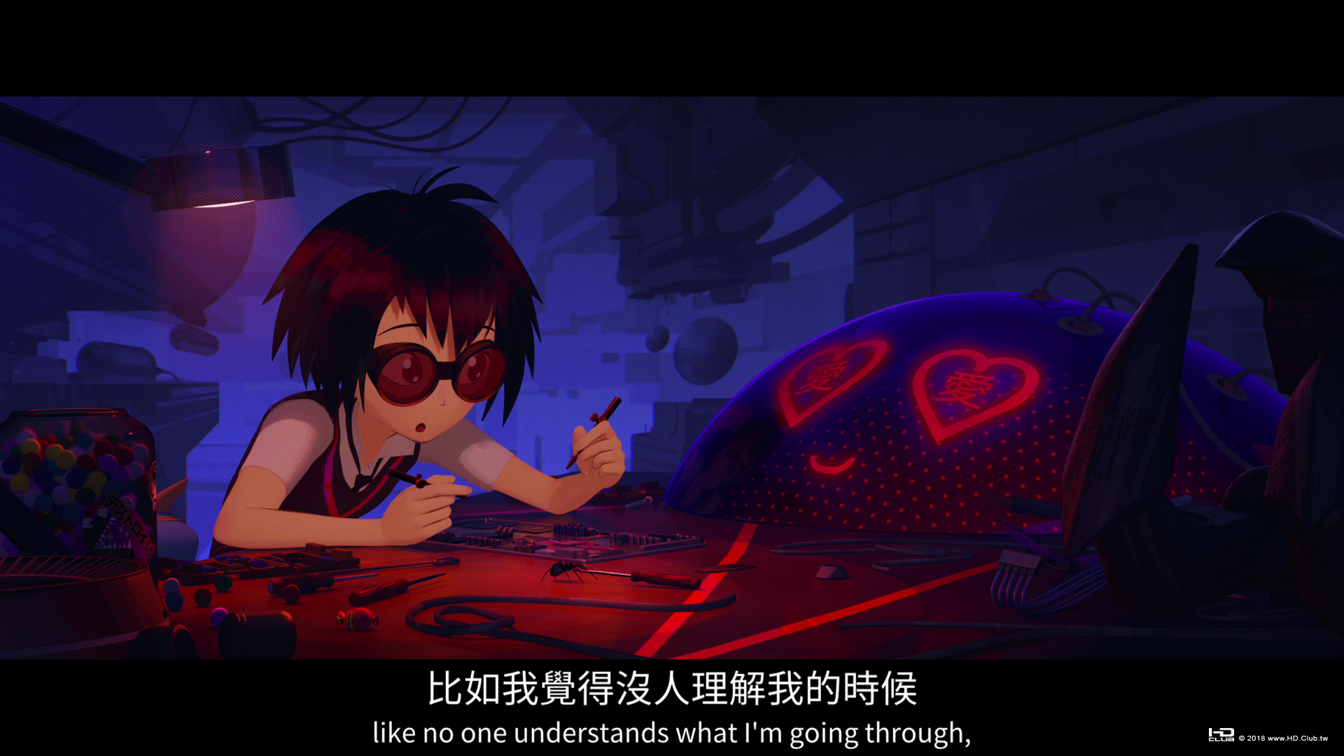

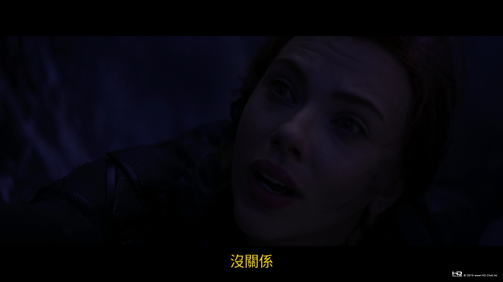

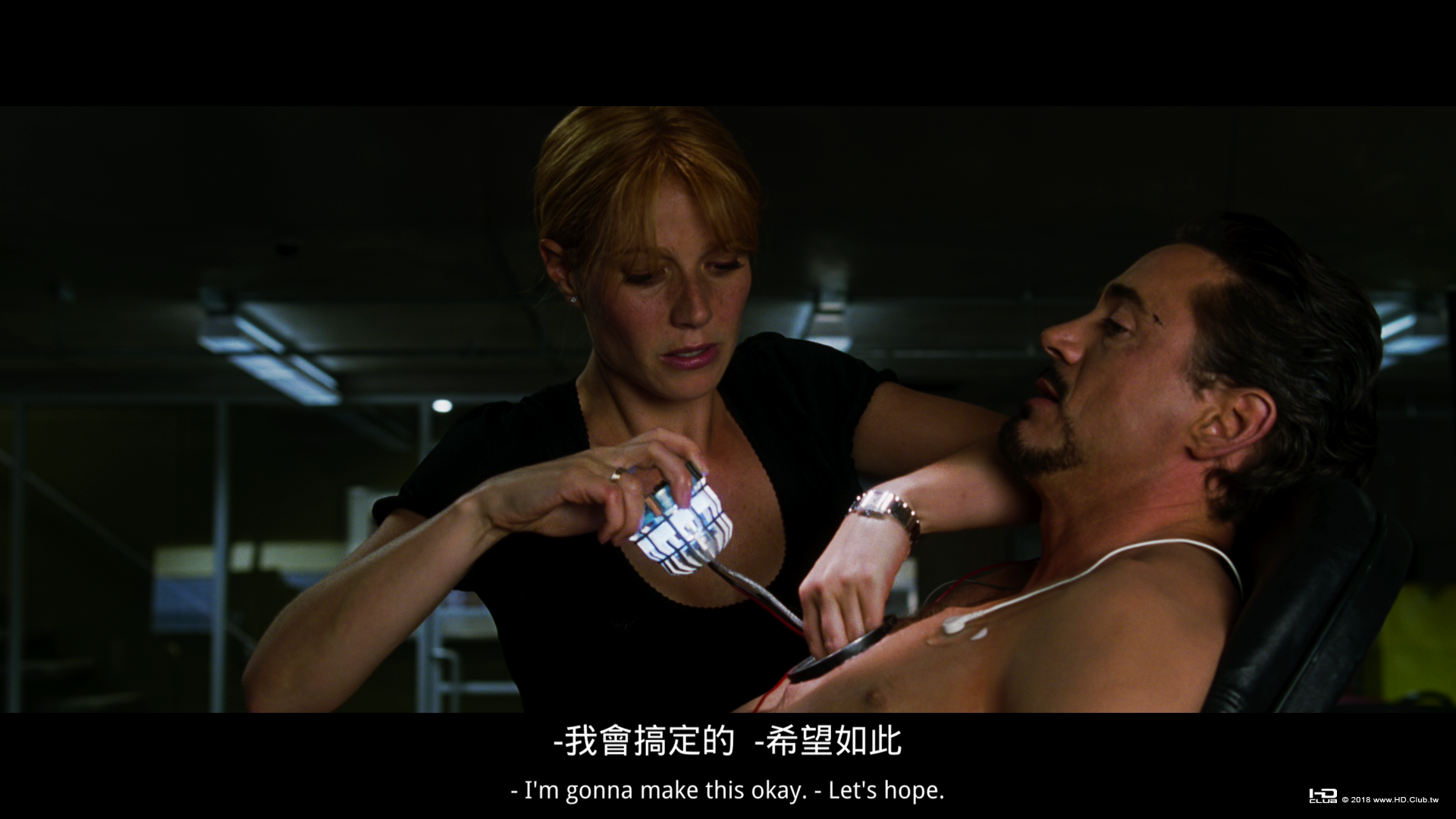

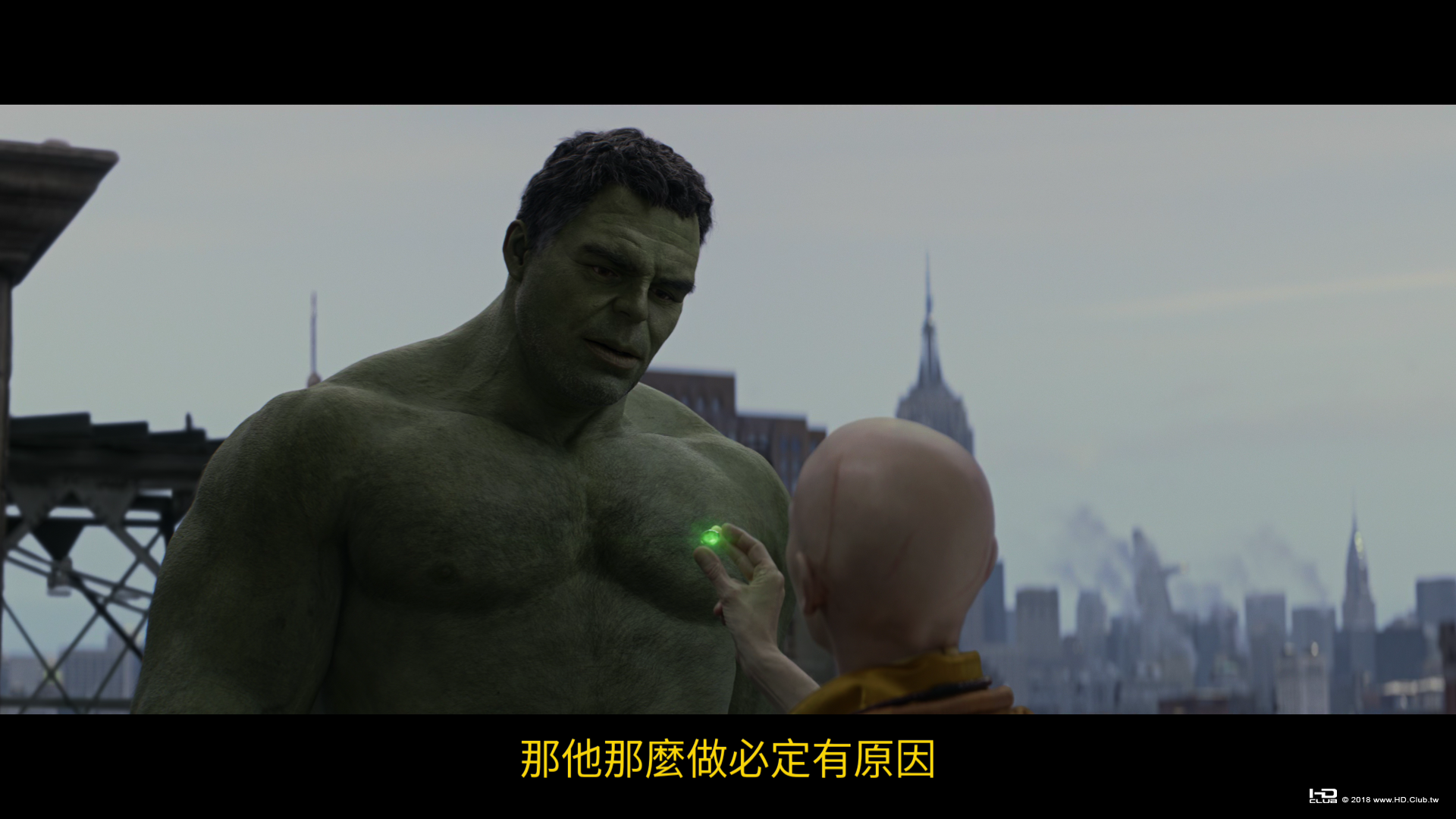

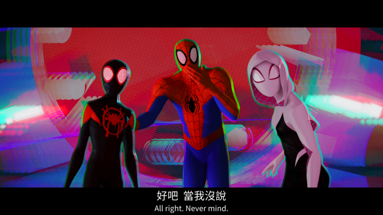

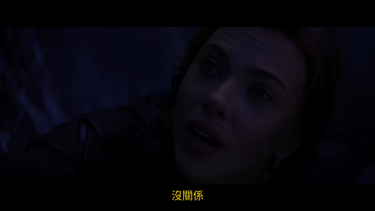

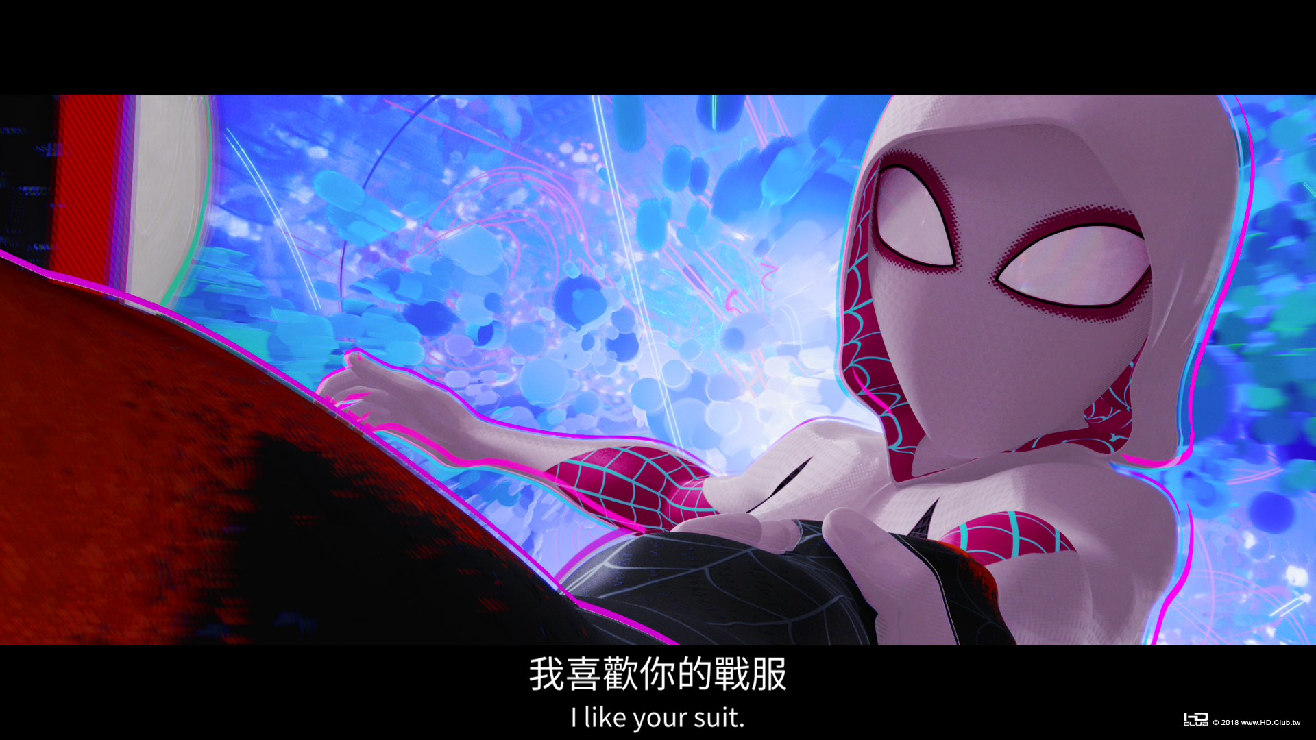

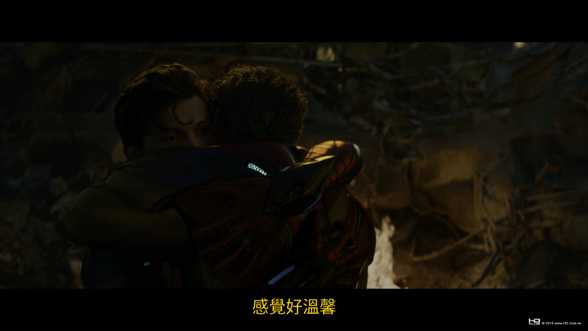

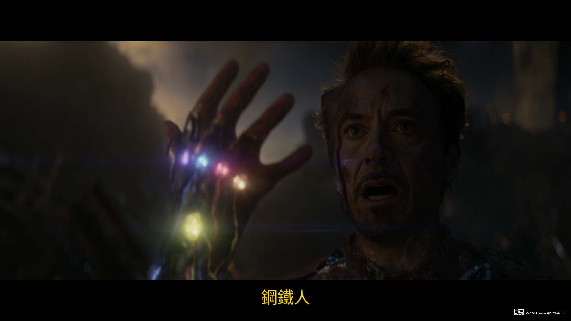

支援特效ASS字幕

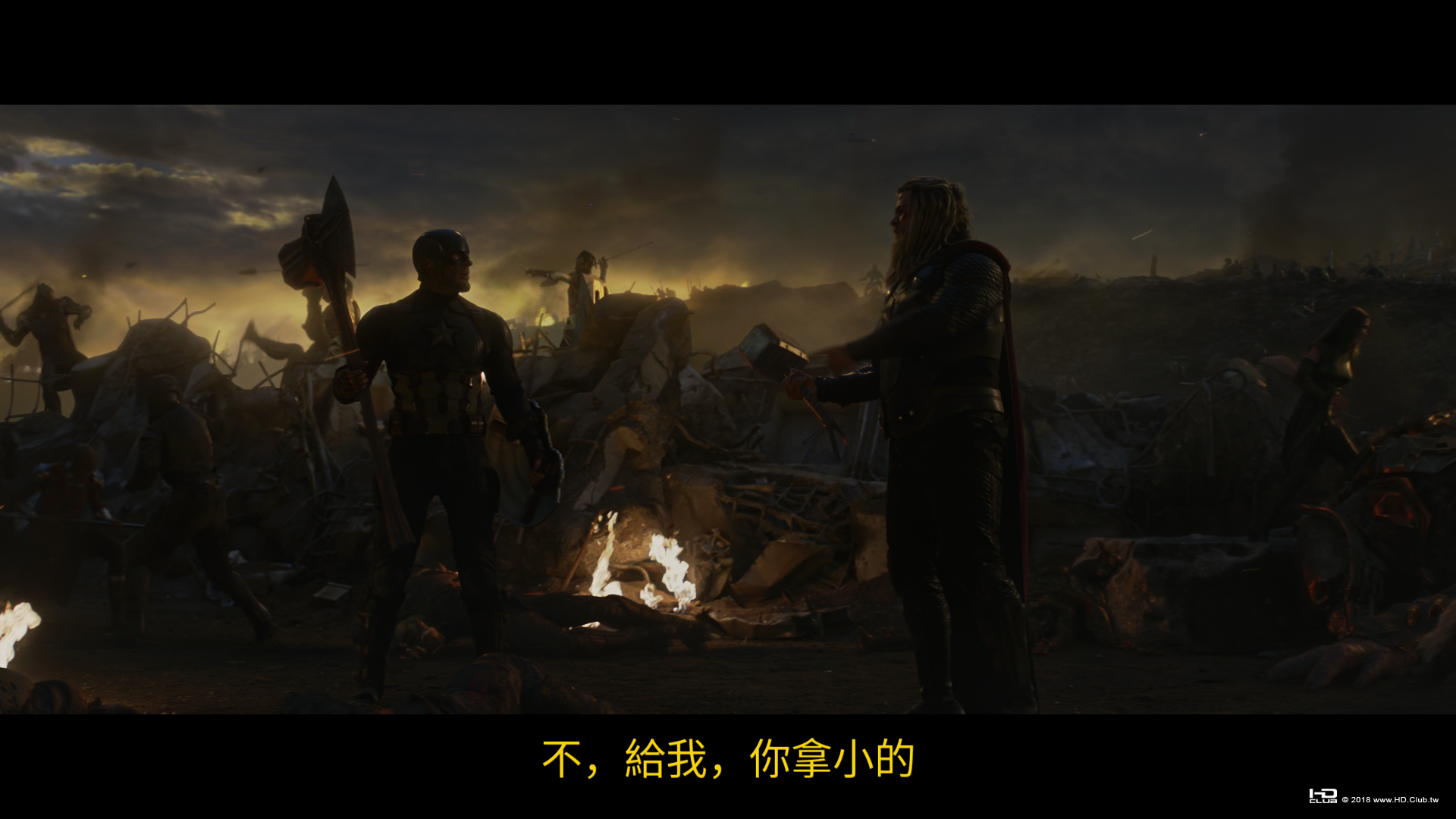

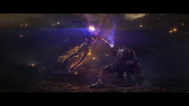

測試過程中當然也少不了這張:
  1. Video
  2. ID                                       : 1
  3. Format                                   : HEVC
  8. Duration                                 : 3 h 1 min
  9. Bit rate                                 : 36.0 Mb/s
  18. Bits/(Pixel*Frame)                       : 0.181
  19. Stream size                              : 45.6 GiB (74%)
  20. Title                                    : Avengers.Endgame.2019.2160p.BluRay.REMUX.HEVC.DTS-HD.MA.TrueHD.7.1.Atmos-FGT
  21. Writing library                          : ATEME Titan File 3.9.0 (4.9.0.0)
  22. Language                                 : English
  23. Default                                  : No
  24. Forced                                   : No
  25. Color range                              : Limited
  26. Color primaries                          : BT.2020
  27. Transfer characteristics                 : PQ
  28. Matrix coefficients                      : BT.2020 non-constant
  29. Mastering display color primaries        : Display P3
  30. Mastering display luminance              : min: 0.0050 cd/m2, max: 4000 cd/m2
複製代碼

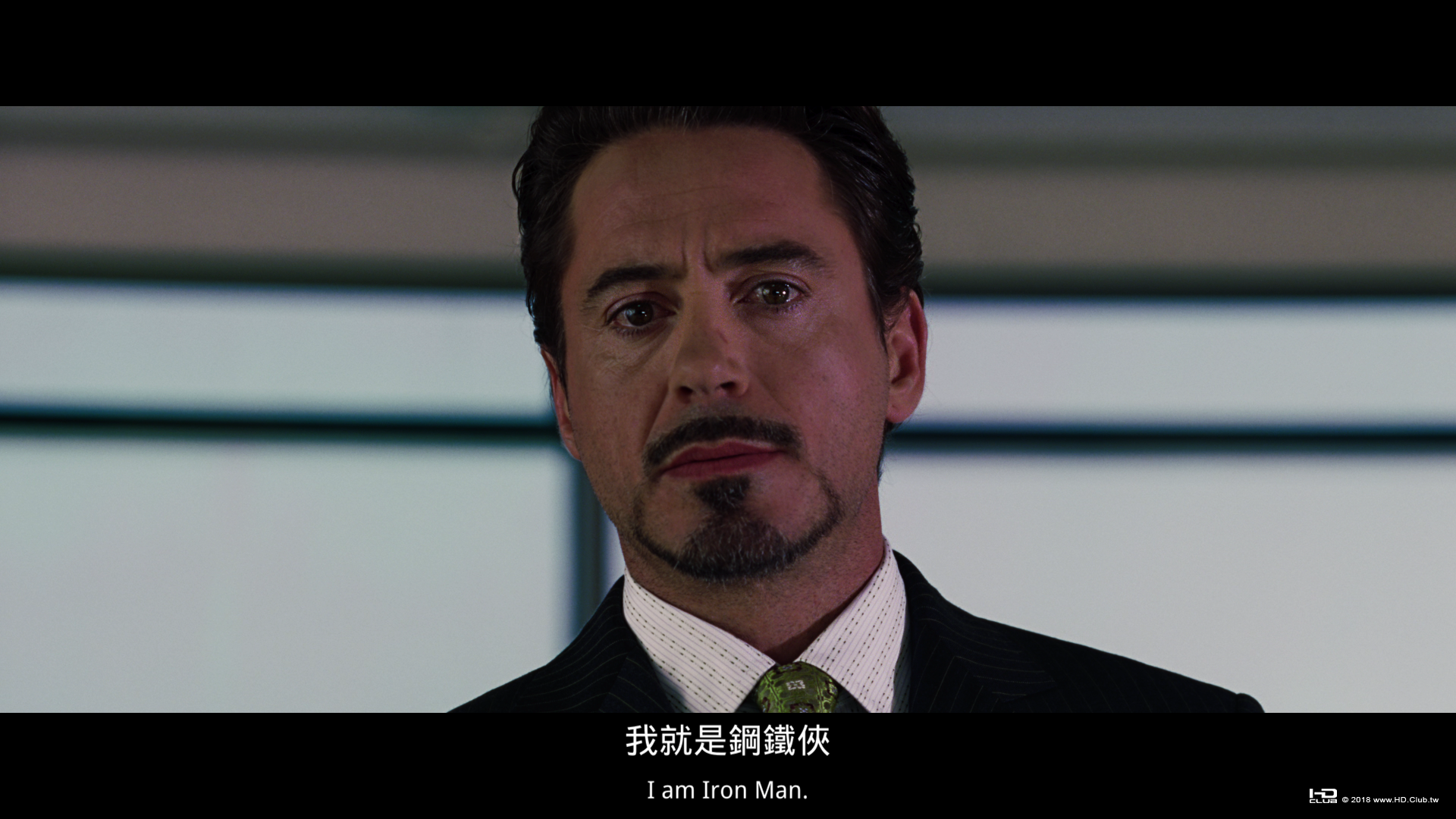

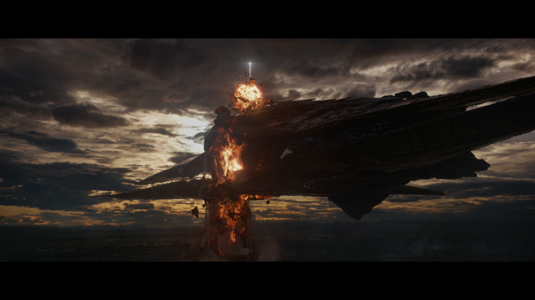

向英雄致敬
  1. Video
  2. ID                                       : 1
  3. Format                                   : HEVC
  8. Duration                                 : 2 h 6 min
  9. Bit rate                                 : 54.0 Mb/s
  18. Bits/(Pixel*Frame)                       : 0.272
  19. Stream size                              : 47.6 GiB (78%)
  20. Title                                    : Iron.Man.2008.2160p.US.BluRay.REMUX.HEVC.DTS-HD.MA.TrueHD.7.1.Atmos-FGT
  21. Language                                 : English
  22. Default                                  : No
  23. Forced                                   : No
  24. Color range                              : Limited
  25. Color primaries                          : BT.2020
  26. Transfer characteristics                 : PQ
  27. Matrix coefficients                      : BT.2020 non-constant
  28. Mastering display color primaries        : Display P3
  29. Mastering display luminance              : min: 0.0050 cd/m2, max: 4000 cd/m2
  30. Maximum Content Light Level              : 826 cd/m2
  31. Maximum Frame-Average Light Level        : 819 cd/m2
複製代碼

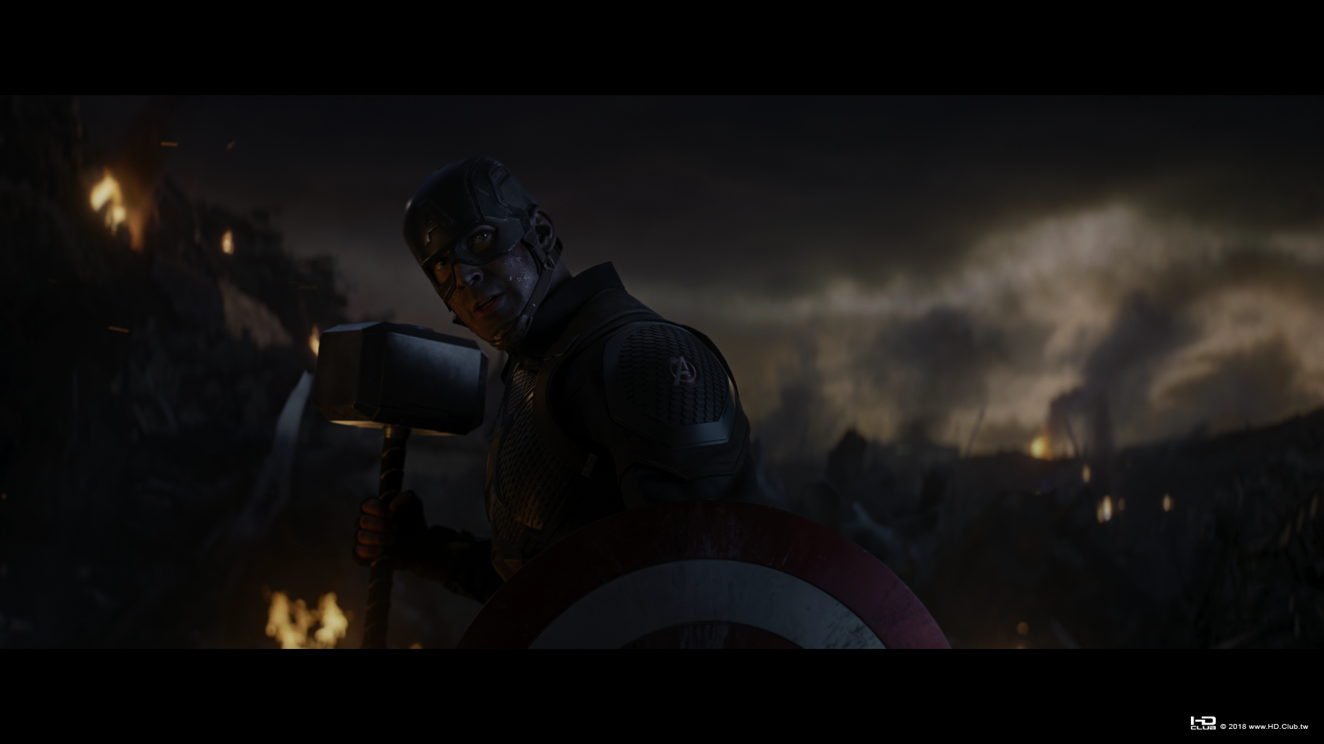

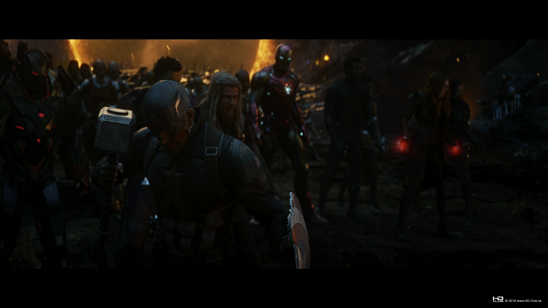

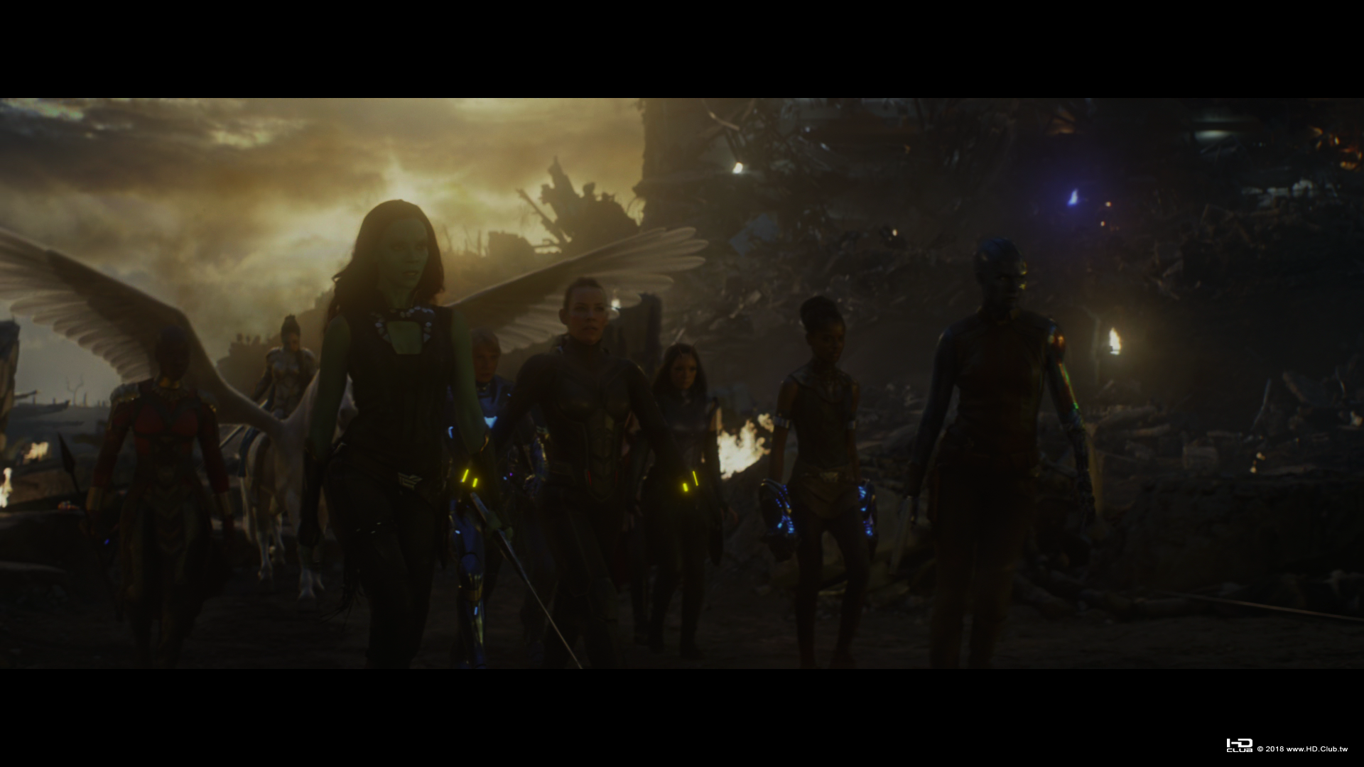

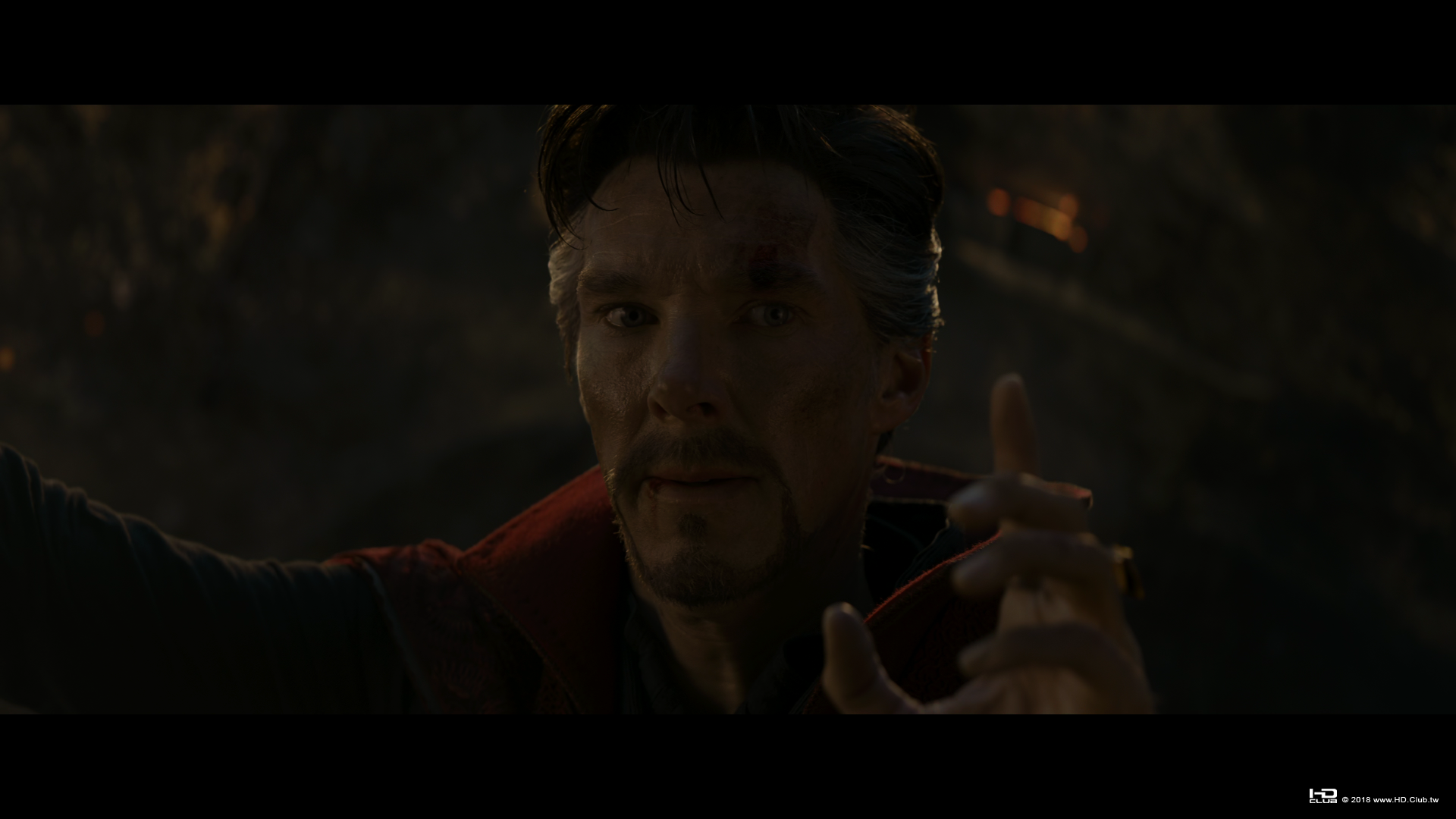

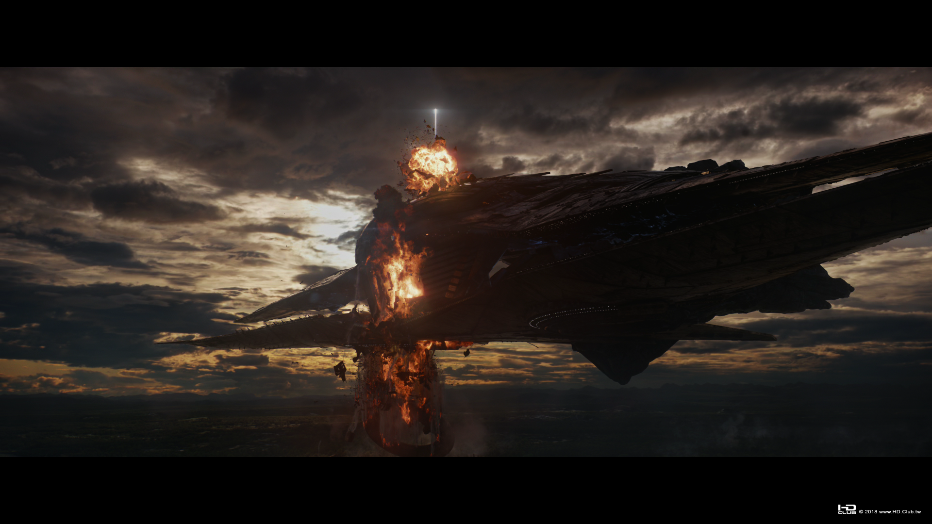

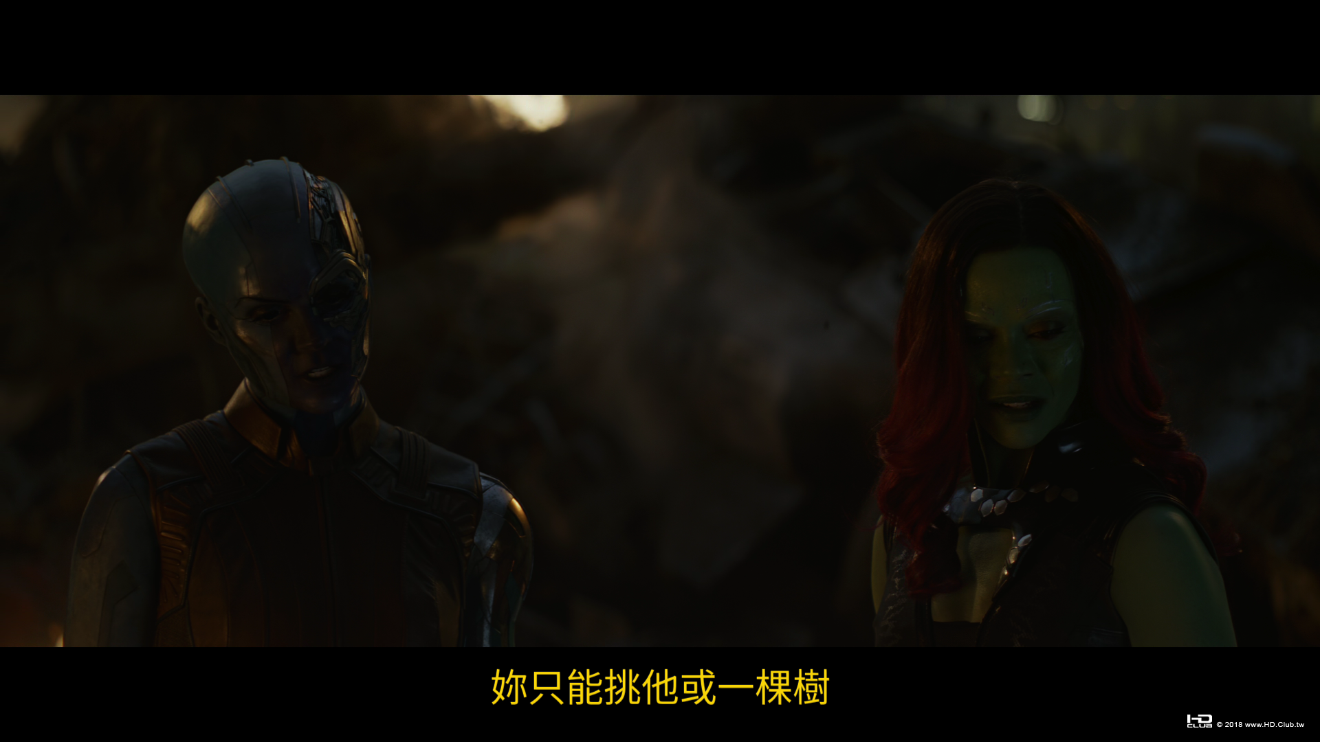

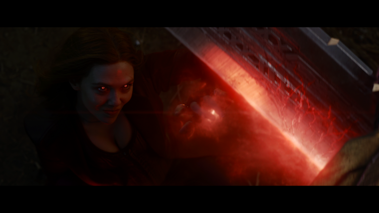

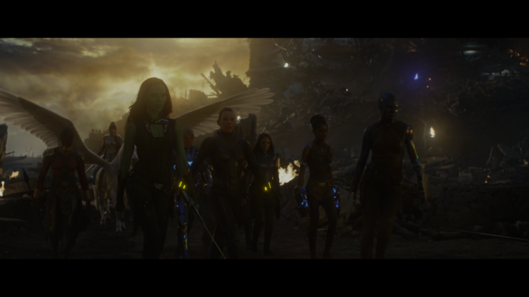

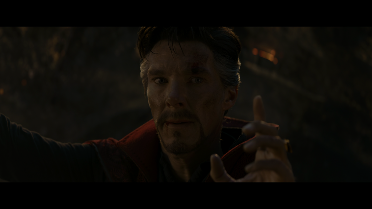

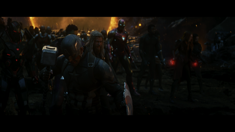

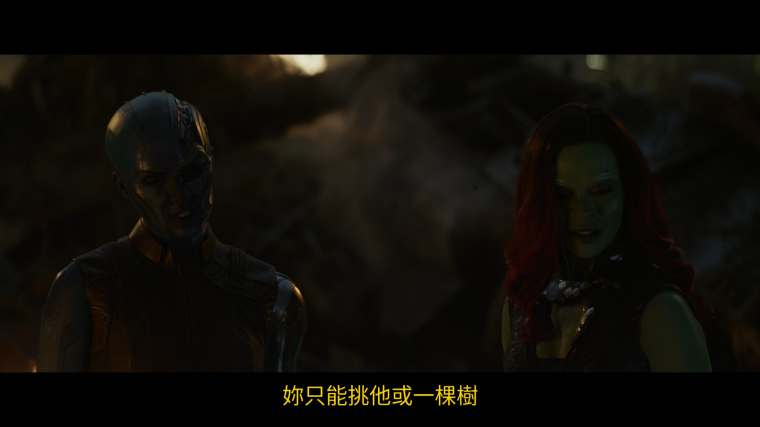

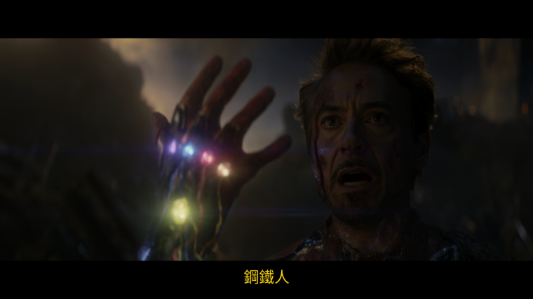

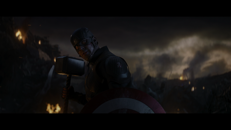

不知有沒有細心的看官,注意到終局之戰的MediaInfo中,是缺少Maximum Content Light Level和Maximum Frame-Average Light Level兩項參數呢?
是的,漫威影業出品的大多數UHDBD,都是缺少maxCLL/FALL元數據的,直到美版鋼鐵人三部曲的發行,之前有一套德國版的套裝也是沒有的。所以呢,洗版是值得的!
zidoo是第一個支援maxCLL/FALL元數據輸出的安卓媒體播放機的廠商,或許也是唯一一個?
那麼問題來了,啥是maxCLL/FALL?在ST.2086標準中:
最大內容亮度等級(MaxCLL,Maximum Content Light Level):表示HDR內容中最亮的像素點的亮度值。
最大平均幀亮度等級(MaxFALL,Maximum Frame-Average Light Level):平均幀亮度表示一幀內所有像素點的平均亮度。MaxFALL表示HDR內容中所有幀的最大的平均幀亮度。
  2. 傳統的SDR電視節目使用的Gamma曲線是基於電視顯像管的特性定義的,無法承載高動態範圍的訊號,而PQ曲線表示的是光的絕對值,在從純黑到10000尼特的範圍內明確定義了光的值,因為EOTF的作用就是把數位視訊訊號的編碼值換算成光强,所以PQ曲線具有更好的可擴展性,另外PQ曲線是基於人眼特性的,在人眼敏感的亮度範圍中分配較多的碼率,而在人眼不太敏感的高光部分則分配較少的碼率,既符合人眼的視覺特徵,又可以確保數據被充分利用。
  3. ST 2086標準的靜態元數據將最暗亮度與峰值亮度以及其餘亮度參數傳遞給顯示裝置。如果顯示裝置的色域小於母帶的色域或者顯示裝置的亮度範圍要小於母帶的亮度範圍,那麼,設備就會根據這些靜態元數據將色域和亮度範圍相對地縮小到顯示裝置的範圍內。
  4. HDR10的傳輸與播放標準:
  5. 最小訊號通道:HDMI 2.0a
  6. 重放色域:BT.2020
  7. EOTF曲線:SMPTE ST2084(PQ)曲線
  8. 靜態元數據:SMPTE ST2086
  9. Bit深度:10bits
  10. HDR10顯示器的播放過程幾乎就是訊號母片製作的逆過程,對訊號進行解碼,然後進行反顏色轉換和子採樣以恢復出RGB 4:4:4訊號,最後將該訊號應用於SMPTE ST2084的播放轉換函數(EOTF),恢復出線性光值。ST2086元數據中包含了母片顯示器的黑電平和峰值亮度以及母片內容的亮度,如果播放機的色域比視頻內容窄或者播放機的峰值亮度低於視頻內容,播放機就可以根據元數據把視頻內容映射到更窄的色域或更低的亮度,同時播放機只需要重映射到視頻內容的峰值亮度即可,而不必達到ST2084中的最大10000 nit。
複製代碼
通過上面HDR10黑位測試得知,暗部細節是有丟失的,再加上片源本身缺少maxCLL/FALL元數據。因此,終局之戰的HDR2SDR畫風就會變得如此“黑暗”了。而帶有maxCLL/FALL元數據的美版鋼鐵人就要好上很多。
如果您是HDR電視,播放機HDR輸出也遇到暗黑畫風,首先就應該檢查片源是否帶有maxCLL/FALL元數據,其次是播放機是否支援maxCLL/FALL元數據輸出?!兩者缺一不可。
否則的話,HDR就變成一句“口頭禪”了。

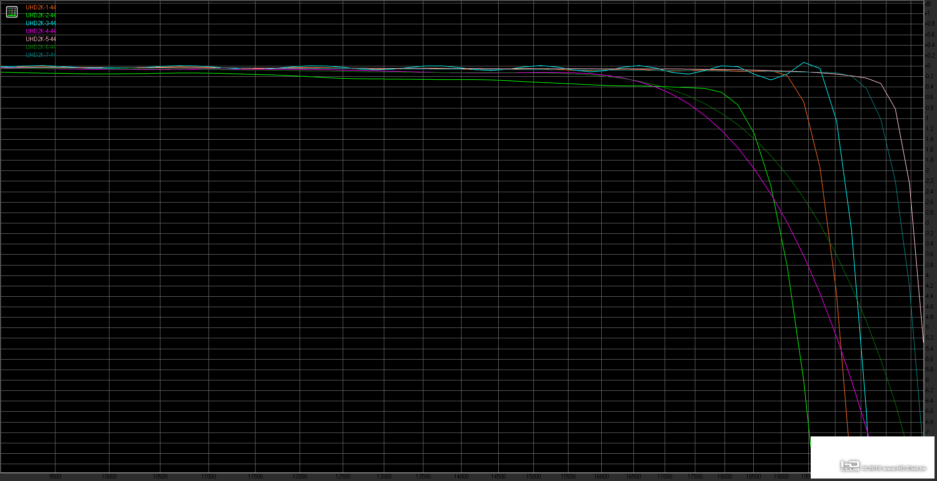

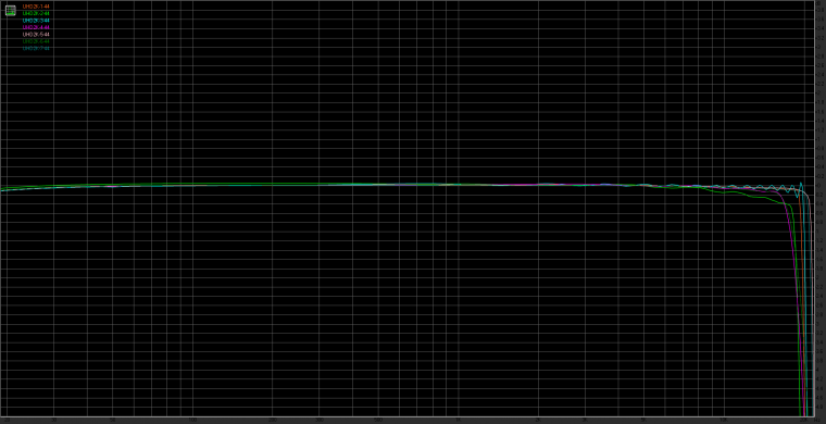

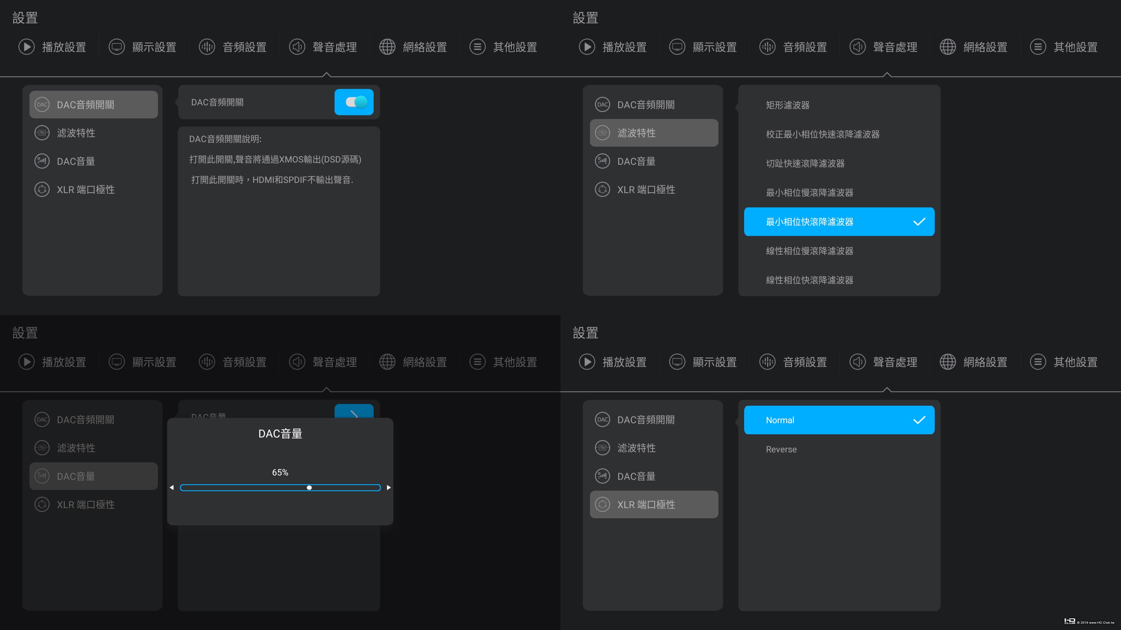

UHD2000採用了XMOS+ESS 9038方案,最高可支援解碼兩聲道原生DSD512和768kHz 32bit PCM格式,相當強悍。

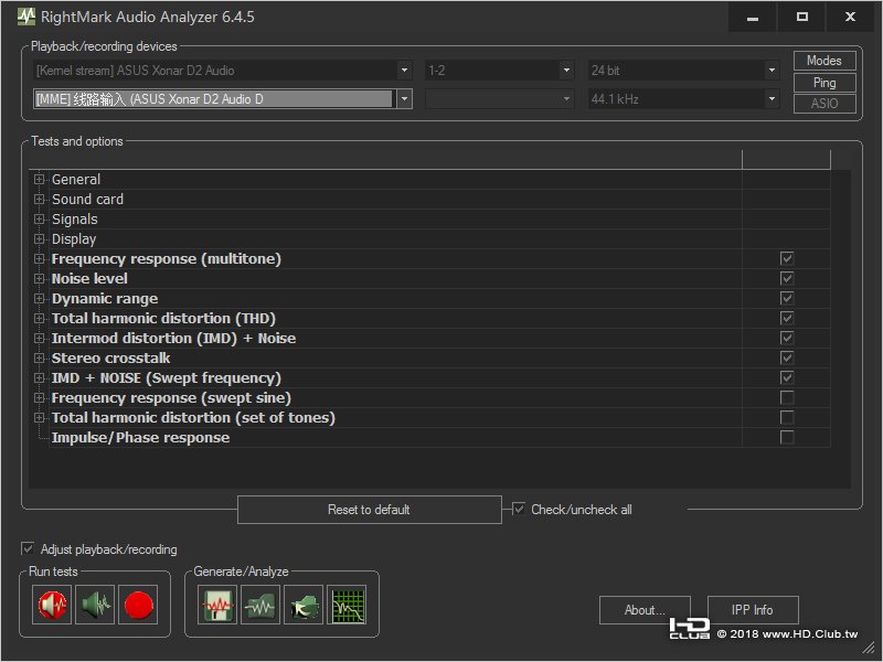

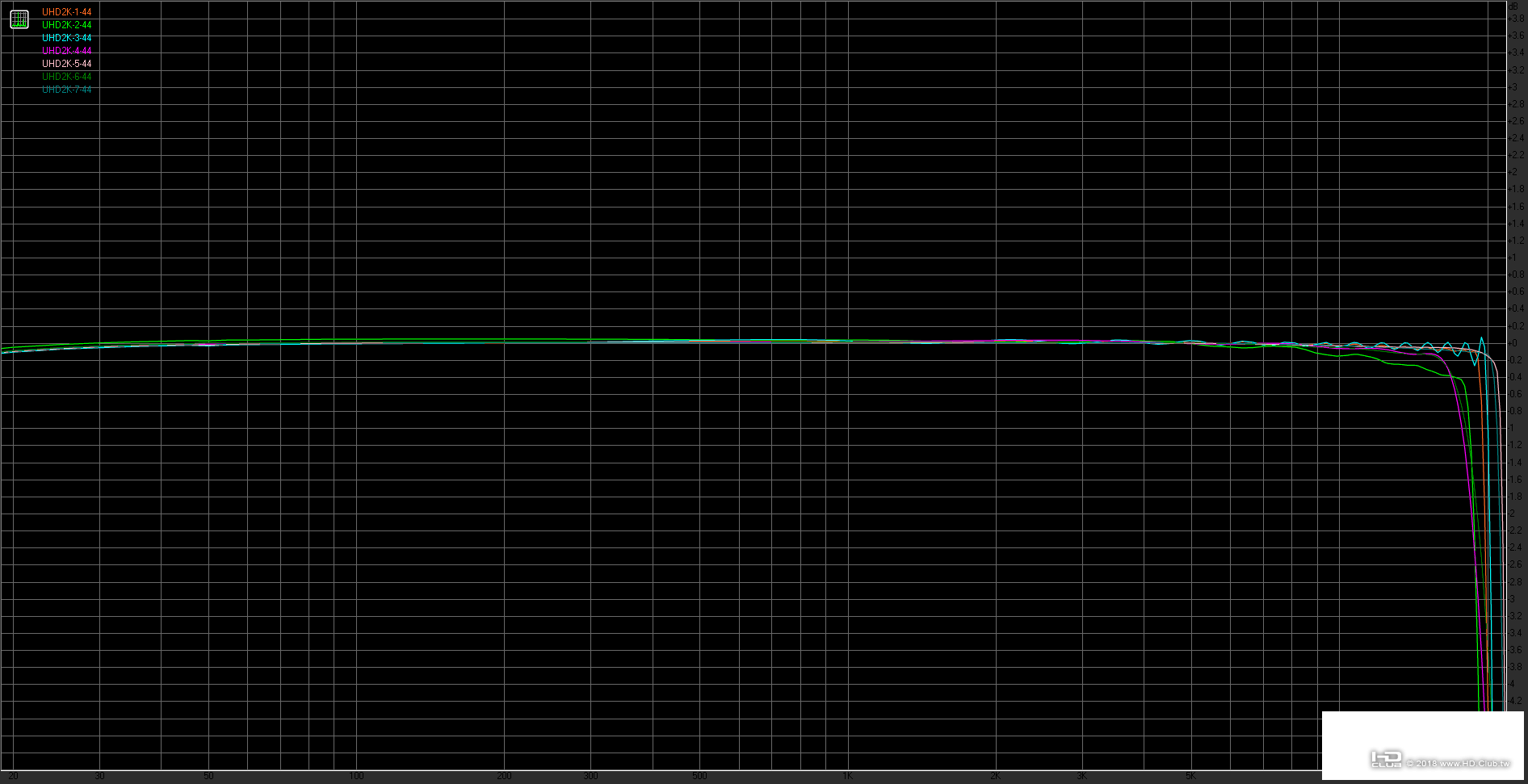

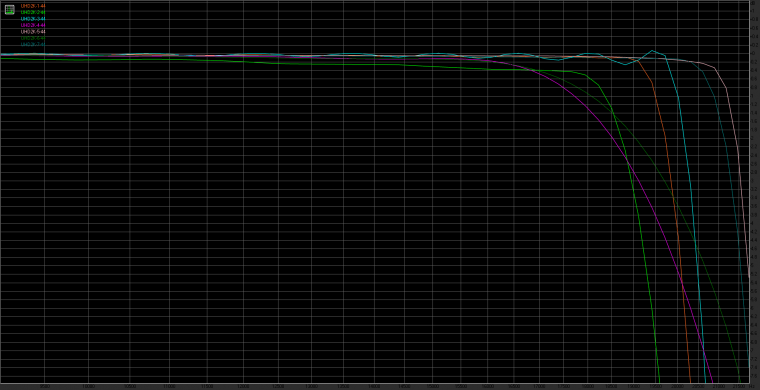

首先來測一測七種濾波特性的頻率曲線
測量的順序是按照七種濾波特性的排序來的
放大了看
看完測量結果,想必各位心中已有數,知道該選哪種模式了吧。

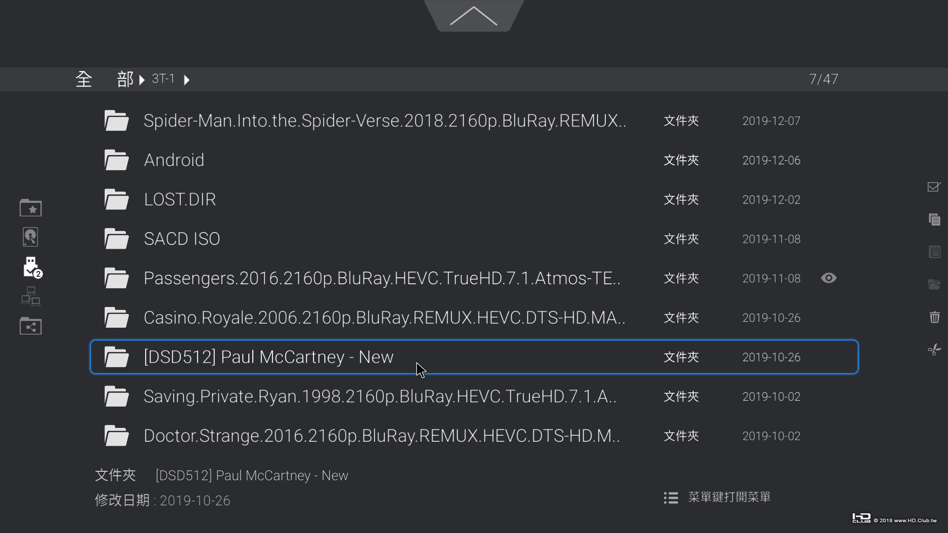

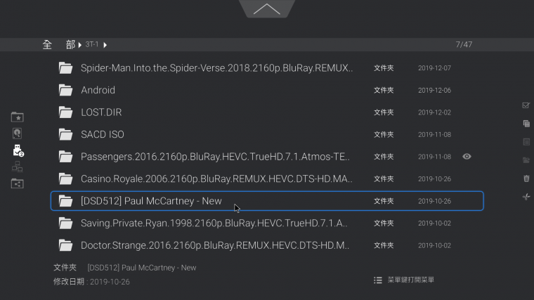

選擇好濾波特性模式后,直接上個DSD512 DSF嘗嘗
毫無壓力完美播放

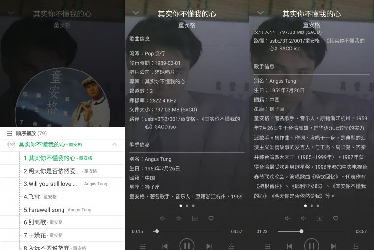

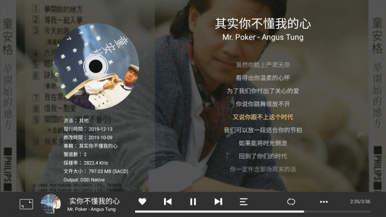

再來個DST壓縮的SACD ISO

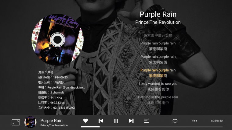

聽了三十年的歌曲,SACD反復聽下來,果然多出了許多以前沒有的細節。這多虧了UHD2000的超高解析力,而低頻迅猛扎實,完全顛覆了以前的聽感。
三十年河東,三十年河西。
三十年前,撲克先生唱的是別人;三十年后卻是自己。

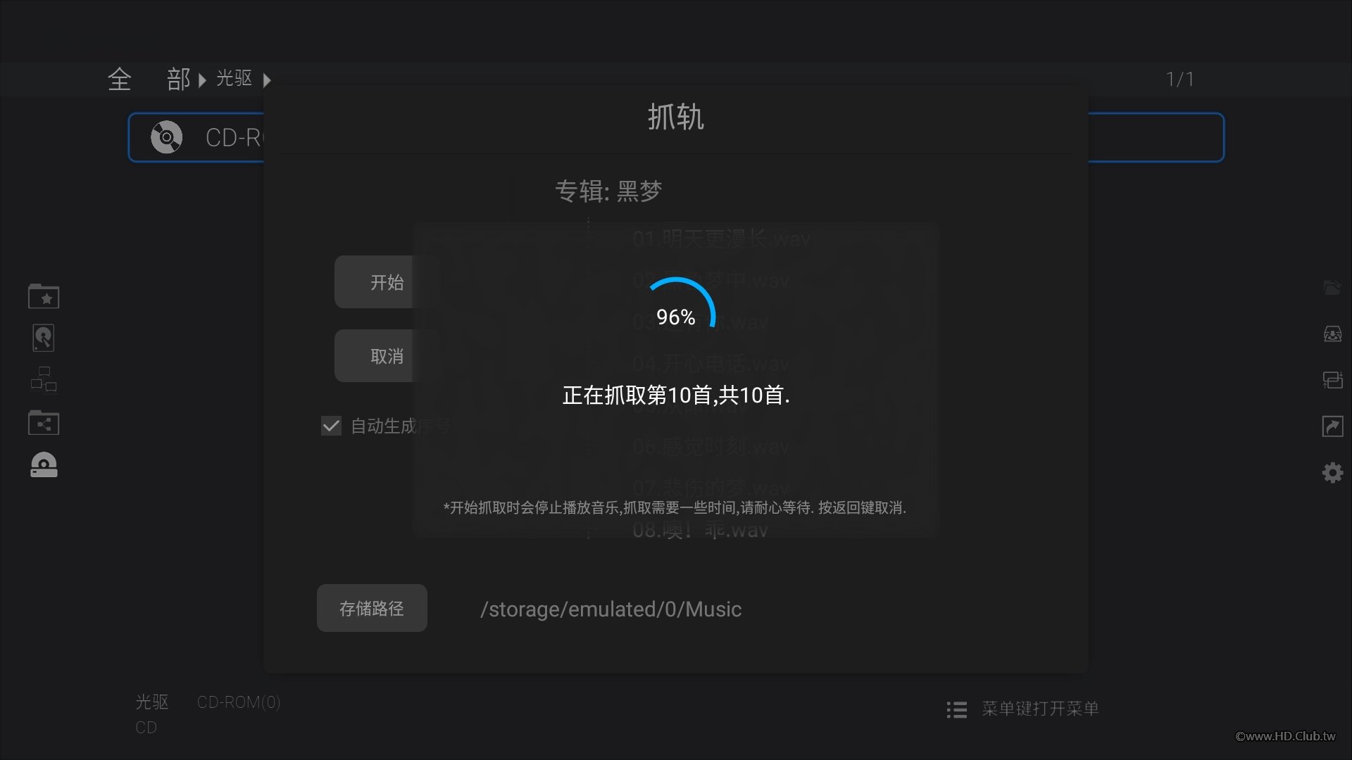

(其中,有幾首歌曲的名稱顯示有誤)

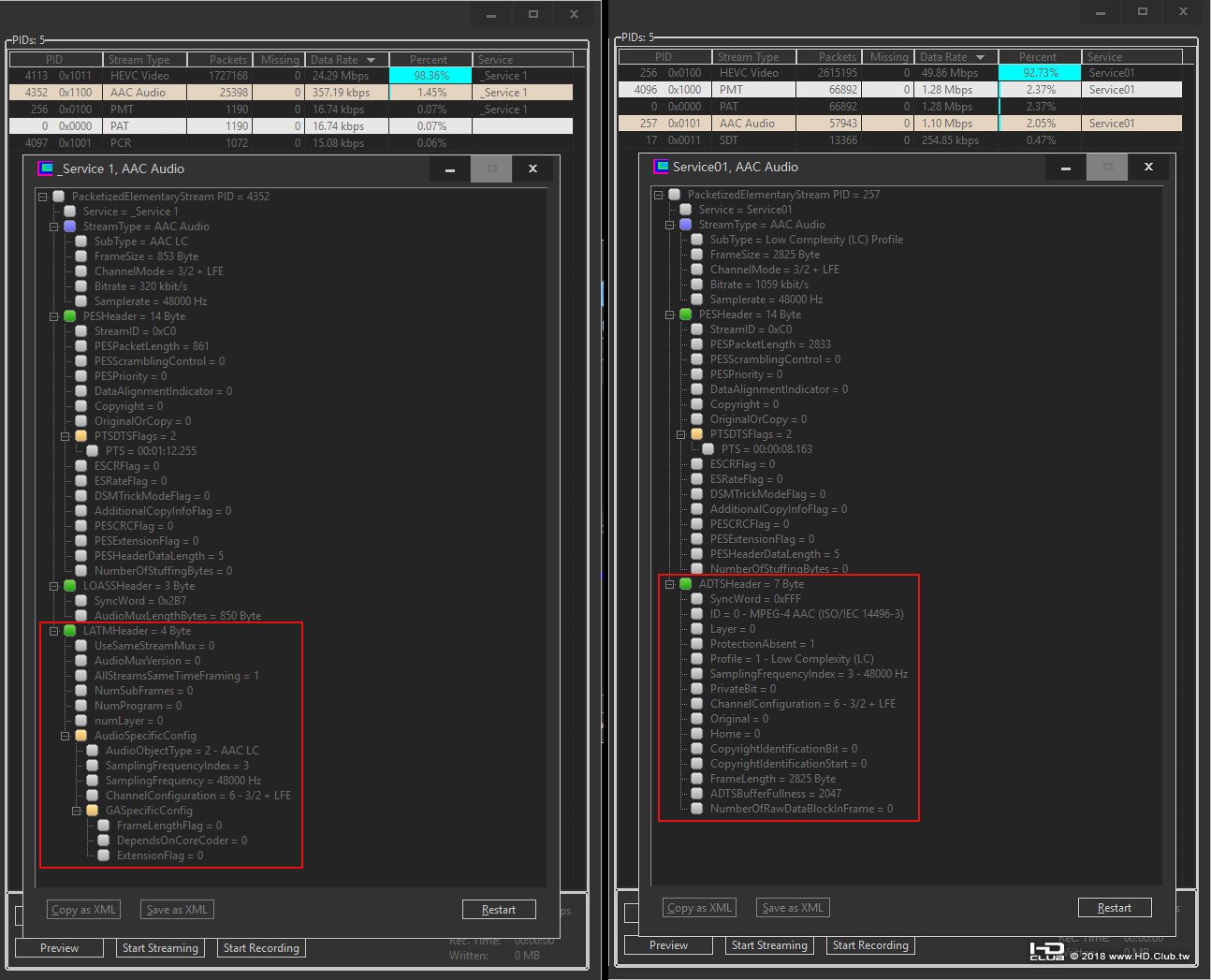

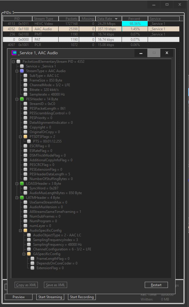

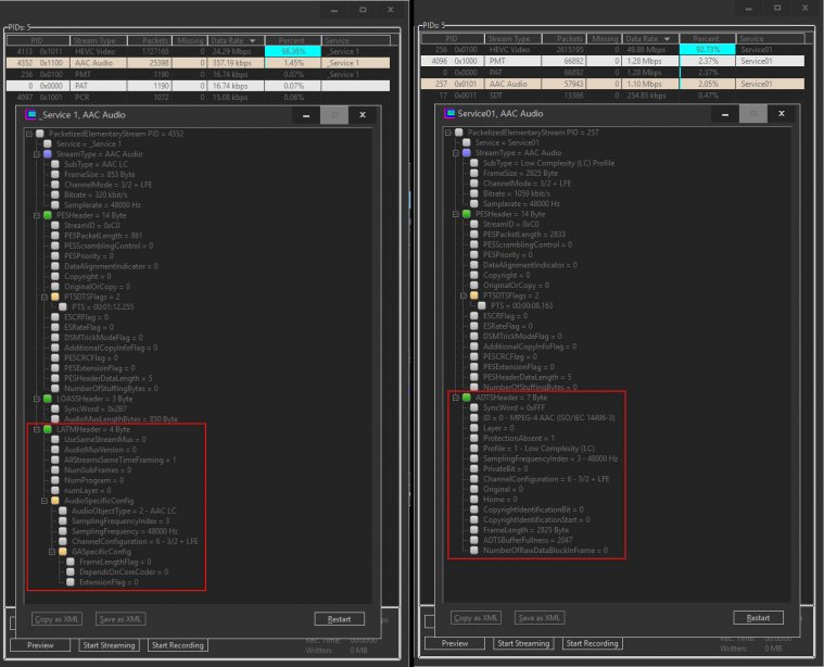

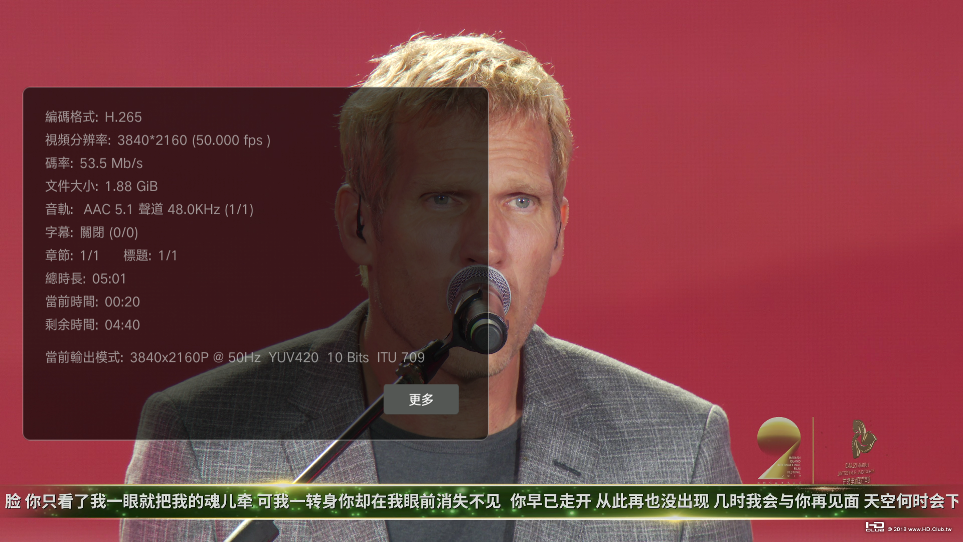

測試BS4K AAC5.1音軌無聲

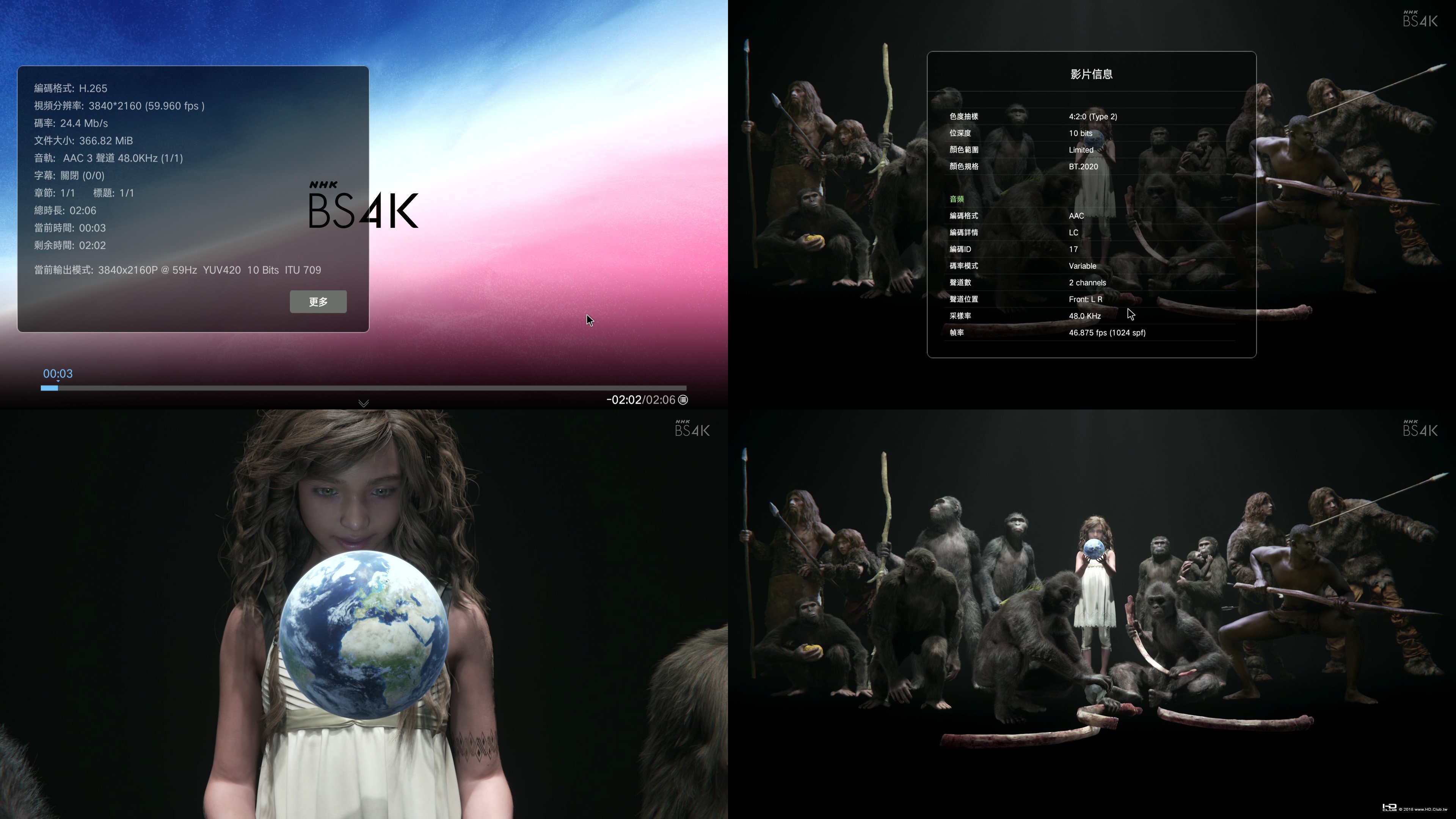

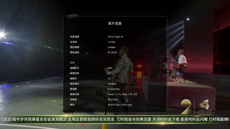

被MediaInfo同樣錯誤的識別成了 2 聲道:
  1. 視訊
  2. 識別字                                      : 4113 (0x1011)
  3. 選單ID                                     : 1 (0x1)
  4. 格式                                       : HEVC
  5. 格式/相關資訊                                  : High Efficiency Video Coding
  6. 格式類型                                     : Main [email protected]@Main
  7. 編解碼器識別字                                  : 36
  8. 時間長度                                     : 2分 6秒
  9. 畫面寬度                                     : 3 840 像素
  10. 畫面高度                                     : 2 160 像素
  11. 顯示長寬比例                                   : 16:9
  12. 影格頻率                                     : 59.940 (60000/1001) FPS
  13. 標準                                       : Component
  14. ColorSpace                               : YUV
  15. ChromaSubsampling/String                 : 4:2:0 (Type 2)
  16. BitDepth/String                          : 10 bits
  17. colour_range                             : Limited
  18. 色彩原色                                     : BT.2020
  19. 傳輸特性                                     : BT.2020 (10-bit)
  20. 矩陣係數                                     : BT.2020 non-constant
  21. 音訊
  22. 識別字                                      : 4352 (0x1100)
  23. 選單ID                                     : 1 (0x1)
  24. 格式                                       : AAC LC
  25. 格式/相關資訊                                  : Advanced Audio Codec Low Complexity
  26. 合成模式                                     : LATM
  27. 編解碼器識別字                                  : 17-2
  28. 時間長度                                     : 2分 6秒
  29. 流量模式                                     : 可變式
  30. 聲道數                                      : 2 聲道
  31. ChannelLayout                            : L R
  32. 取樣率                                      : 48.0 kHz
  33. 影格頻率                                     : 46.875 FPS (1024 SPF)
  34. 視訊延遲                                     : -909毫秒
複製代碼
TransEdit分析結果顯示為5.1聲道:
播放自己壓制的AAC5.1音軌卻正常得很:
  1. 視訊
  2. 識別字                                      : 256 (0x100)
  3. 選單ID                                     : 1 (0x1)
  4. 格式                                       : HEVC
  6. 格式類型                                     : Main [email protected]@High
  7. 編解碼器識別字                                  : 36
  8. 時間長度                                     : 5分 1秒
  9. 畫面寬度                                     : 3 840 像素
  10. 畫面高度                                     : 2 160 像素
  11. 顯示長寬比例                                   : 16:9
  12. 影格頻率                                     : 50.000 FPS
  13. 標準                                       : Component
  15. ChromaSubsampling/String                 : 4:2:0 (Type 0)
  18. 色彩原色                                     : BT.2020
  19. 傳輸特性                                     : HLG
  21. 音訊
  22. 識別字                                      : 257 (0x101)
  23. 選單ID                                     : 1 (0x1)
  24. 格式                                       : AAC LC
  26. 格式版本                                     : Version 4
  27. 合成模式                                     : ADTS
  28. 編解碼器識別字                                  : 15-2
  29. 時間長度                                     : 5分 1秒
  30. 流量模式                                     : 可變式
  31. 聲道數                                      : 6 聲道
  32. ChannelLayout                            : C L R Ls Rs LFE
  33. 取樣率                                      : 48.0 kHz
  34. 影格頻率                                     : 46.875 FPS (1024 SPF)
  35. 視訊延遲                                     : -1秒 753毫秒
  36. 選單
  37. 識別字                                      : 4096 (0x1000)
  38. 選單ID                                     : 1 (0x1)
  39. 時間長度                                     : 5分 1秒
  40. 清單                                       : 256 (0x100) (HEVC) / 257 (0x101) (AAC)
  41. 服務名稱                                     : Service01
  42. 服務提供者                                    : FFmpeg
  43. 服務類型                                     : digital television
複製代碼
對照

海報牆
1.優化詳情介面同電影視頻的顯示方式
2.優化分段視頻掃描
3.優化掃描,解决掃描過程中停止掃描有可能引起繼續掃描時未匹配的視頻不能正常匹配的問題
4.解决初始設定電影評級後,設定的兒童鎖不同步顯示的問題
5.新增HDR角標(已掃描過的視頻不會顯示)
6.優化檔名識別
7.優化應用的穩定性
8.優化片名識別的括弧處理
9.新增預告片過濾,檔名中含單詞‘trailer’將不再掃描
10.優化NFS掛載管道
11.解决後臺服務導致設定嚮導語言不正確的問題
12.解决資料夾視頻清單介面視頻錯亂的問題
13.解决根據檔案路徑獲取不到海報資訊的問題
14.解决將視頻移出海報牆後設備的視頻總數不變的問題
15.清除設備和删除設備會把相關的視頻資訊從資料庫移除
16.修復兒童鎖修改評級後海報不重繪的問題
17.兒童鎖設定介面新增功能說明和兒童鎖重置功能
18.優化合集功能
19.修復播放NFS片源不能保存播放記錄的問題
20.NFO新增sorttitle欄位支持,僅在電影合集介面用此欄位排序
音樂播放機
1.優化資料夾瀏覽功能
2.新增CD播放功能(需外接光碟機)
3.優化排序功能
4.優化掃描進度的計算管道
5.優化SACD專輯和CUE專輯的曲目識別
6.改進獲取曲目列表介面,解决手機控制無法獲取臨時清單的CUE/DSF曲目列表的問題
7.修改CUE播放的時間展示形式,與SACD保持一致
8.優化焦點控制邏輯,解决焦點閃爍的問題
9.修改播放清單的記錄管道,解决隨機播放模式點上一曲會重新隨機播的問題
10.播放詳情介面新增屏保功能
11.解决網格佈局移除清單後,清單介面顯示出錯的問題
12.解决從檔案管理器播放的音樂時,獲取專輯出錯的問題
13.解决不在播放詳情介面不能關閉歌詞的問題
14.修復詳情介面圖片有時獲取不到的問題
15.新增自動全屏播放開關
16.清單新增音樂檔資訊顯示

20.新增“查看歌手”和“查看專輯”功能

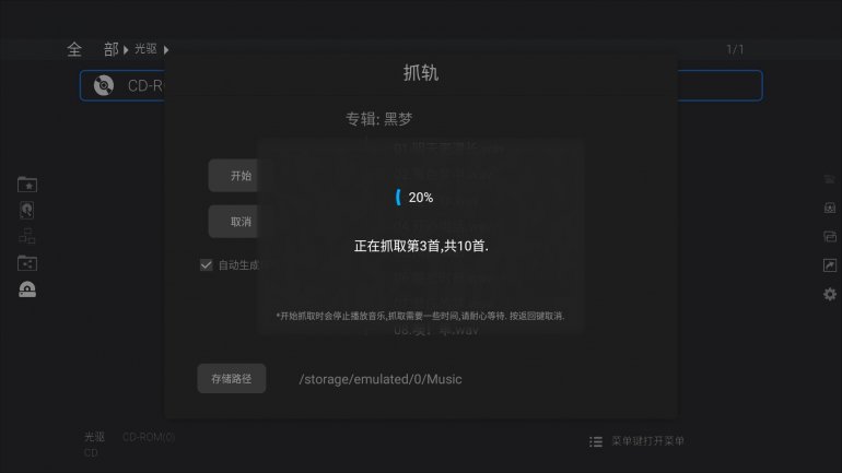

 樓主| 發表於 2020-7-4 14:28:54 | 顯示全部樓層

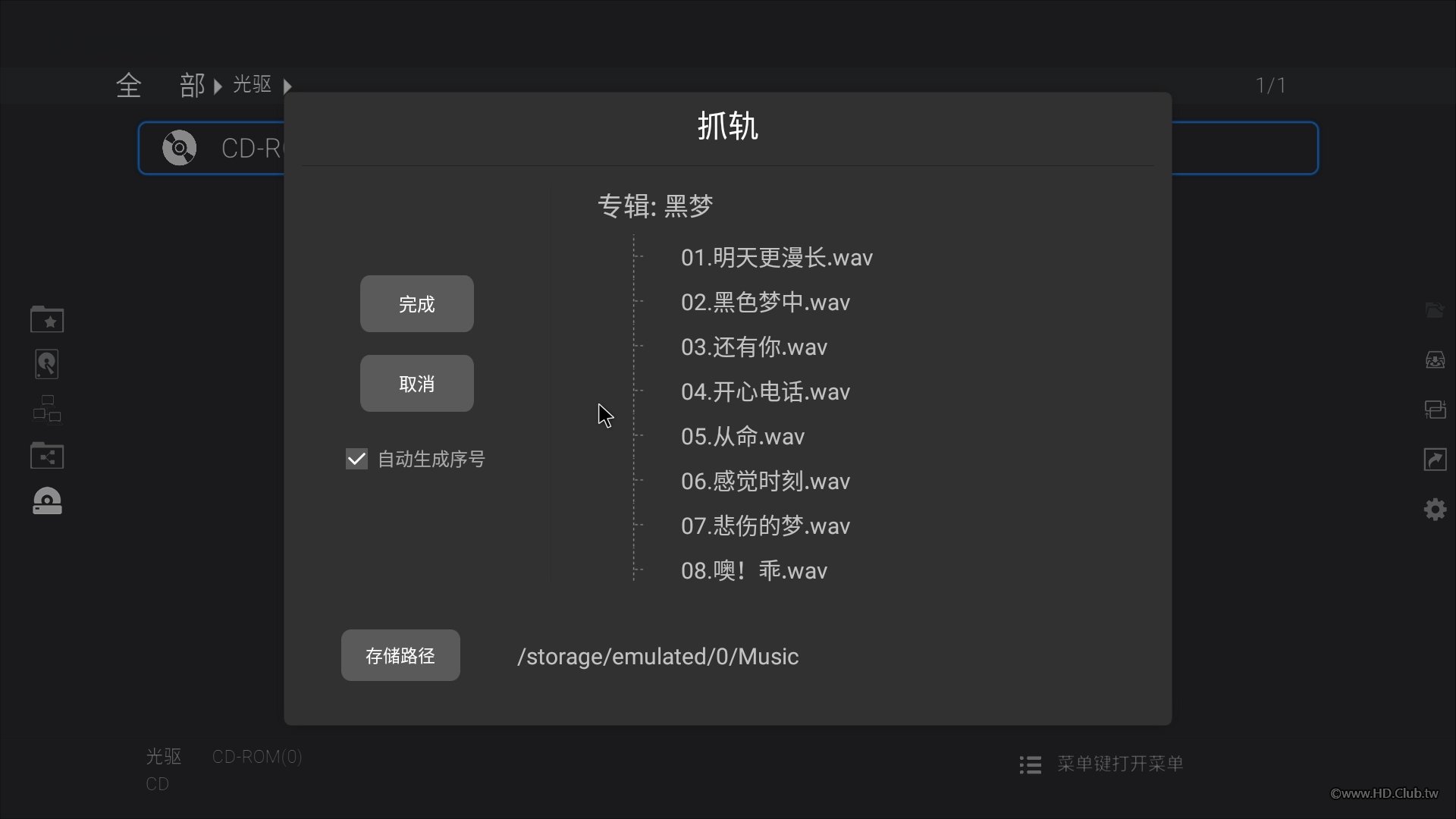

芝杜ZIDOO_Z9S_Z10_Z1000_UHD2000 v2.3.32公測版固件發佈
https://www.hd.club.tw/thread-265835-1-1.html
新固件新增光碟機抓軌功能很好用:
