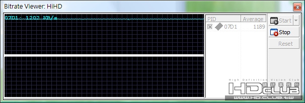

發表於 2009-7-30 09:29:07 | 顯示全部樓層
原帖由 jeantai 於 2009/7/30 02:18 發表
最近錄的檔案Size比較大(從高雄世運前幾天開始), 看了一下BitRate 好像有到14mbps...
HiHD Bitrate好像沒增加,這是剛剛抓的圖,Bitrate很穩定的維持在 1200 KB/s (約10 Mbps)
還是轉播世運時有提高,世運過了就降低?

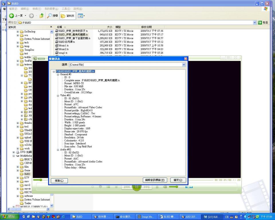

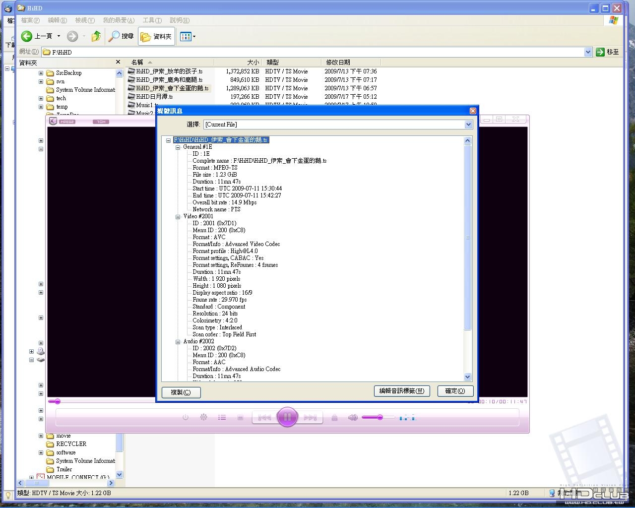

發表於 2009-7-30 19:23:53 | 顯示全部樓層
不知是不是跟錄影的軟體有關, 同樣11分鐘左右的長度, 一個8xxMB, 一個1.2xGB...
之前錄的
之前錄的
後來錄的
後來錄的
發表於 2009-7-31 00:38:25 | 顯示全部樓層
看來是真的= =
General群組裡
一個是10.2mbps
一個是14.9mbps
14.9剛好把64qam的頻寬塞滿了
