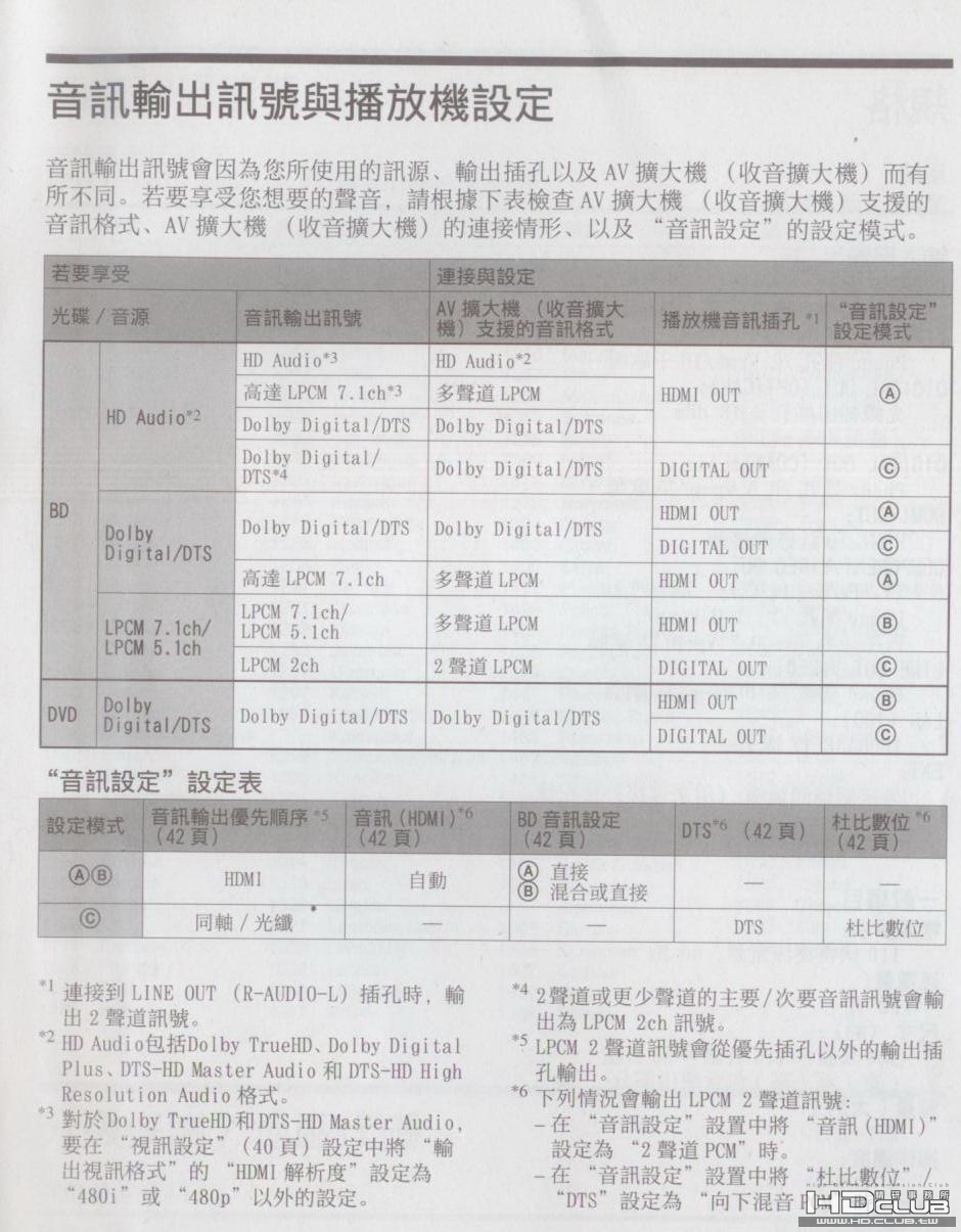

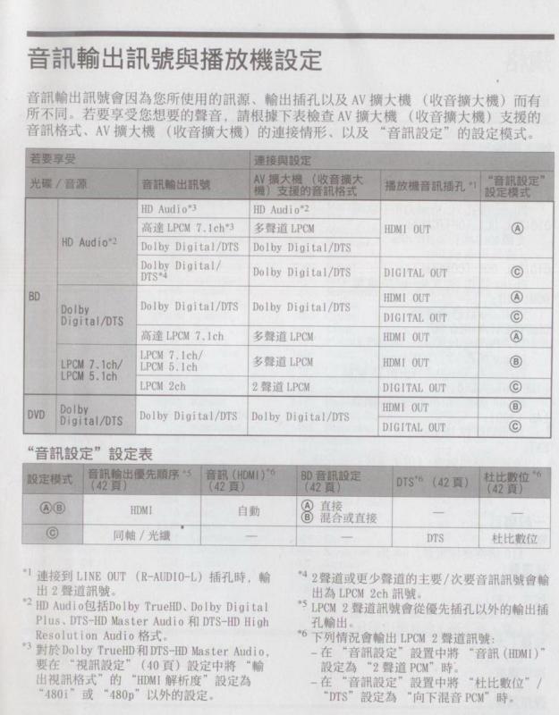

貼上說明書音訊部分說明,請參考!
 樓主| 發表於 2009-8-10 23:28:33 | 顯示全部樓層
原帖由 is007 於 2009-8-10 22:03 發表
首先音訊設定成"直接"
再來就能輸出音效給擴大器解碼囉
根據說明書P42,BD音訊設定是在設定
播放包含互動音訊和第二音訊(解說)的BD時,選擇是否要加以混音。
混音:將互動音訊和第二音訊混音之後得到的音訊輸出到主要音訊。
直接:只輸出主要音訊。
"BD音訊設定"設定為"混音"時,PCM 96 kHz和PCM 192 kHz音訊訊號會輸出為PCM 48 kHz音訊訊號。
故S360要選擇以bitstream輸出或內解以PCM輸出,以HDMI連接時為上圖裡音訊(HDMI)選項的自動(根據連接的HDMI裝置狀態輸出音訊訊號)或是2聲道PCM,若以同軸/光纖連接時則為上圖的杜比數位選項(杜比數位向下混音PCM)及DTS選項(DTS向下混音PCM)。

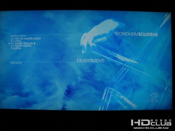

至於S360的HDMI自動判定有多准,我以一片BD Audio [Trondheim Solistene - Divertimenti]測試,該片提供的音軌如圖一,測試的音軌以5.1 DTS-HD MA及5.1 Dolby TrueHD為主,測試結果如下:

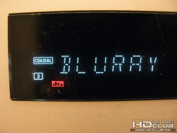

HDMI自動PCM (圖2)DTS-HD MA 3/2.1 192 kHz

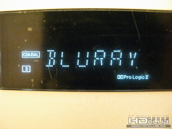

同軸/光纖自動DTS(圖3)

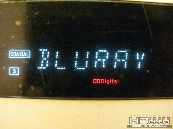

Dolby Digital (圖4)

在組合2裡,Sharp電視不支援任何音效解碼,故S360內解成PCM,且自動向下混音至2聲道,故電視亦可發聲;此時Rotel擴大機透過同軸接收到亦為PCM。
在組合3裡,S360以bitstream方式透過同軸輸出DTS core及Dolby Digital core,故Rotel擴大機僅會顯示DTS及Dolby Digital,S360亦是顯示DTS及Dolby Digital;此時Sharp電視亦有聲音,研判是將DTS及Dolby Digital內解成PCM透過HDMI傳給電視。
針對組合3我又做了另一個測驗,把S360裡杜比數位DTS設定皆改為向下混音PCM,此時結果如組合2。
