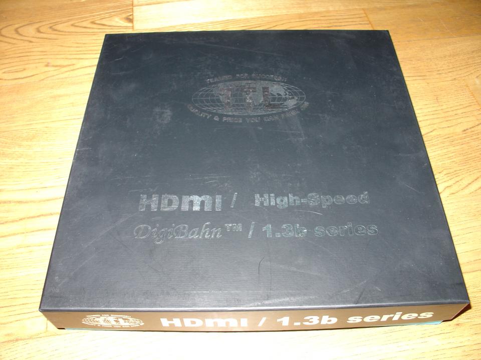

HDMI:TTL 1.3b 10米

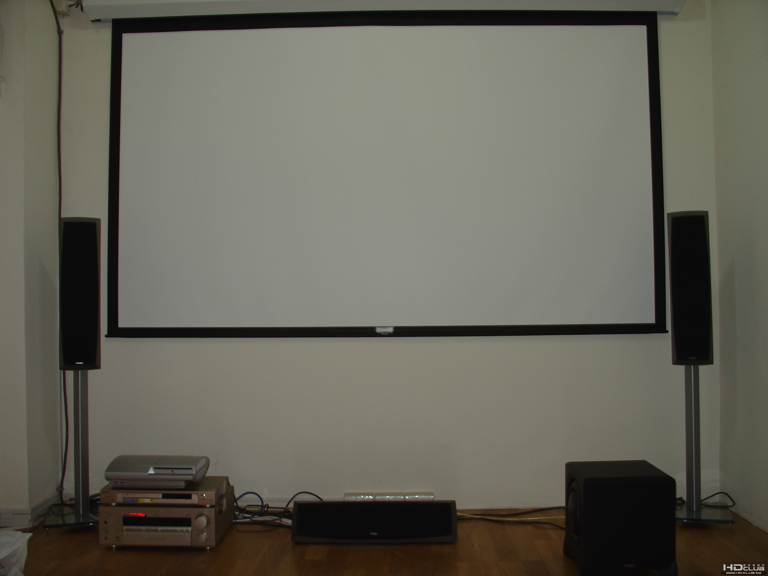

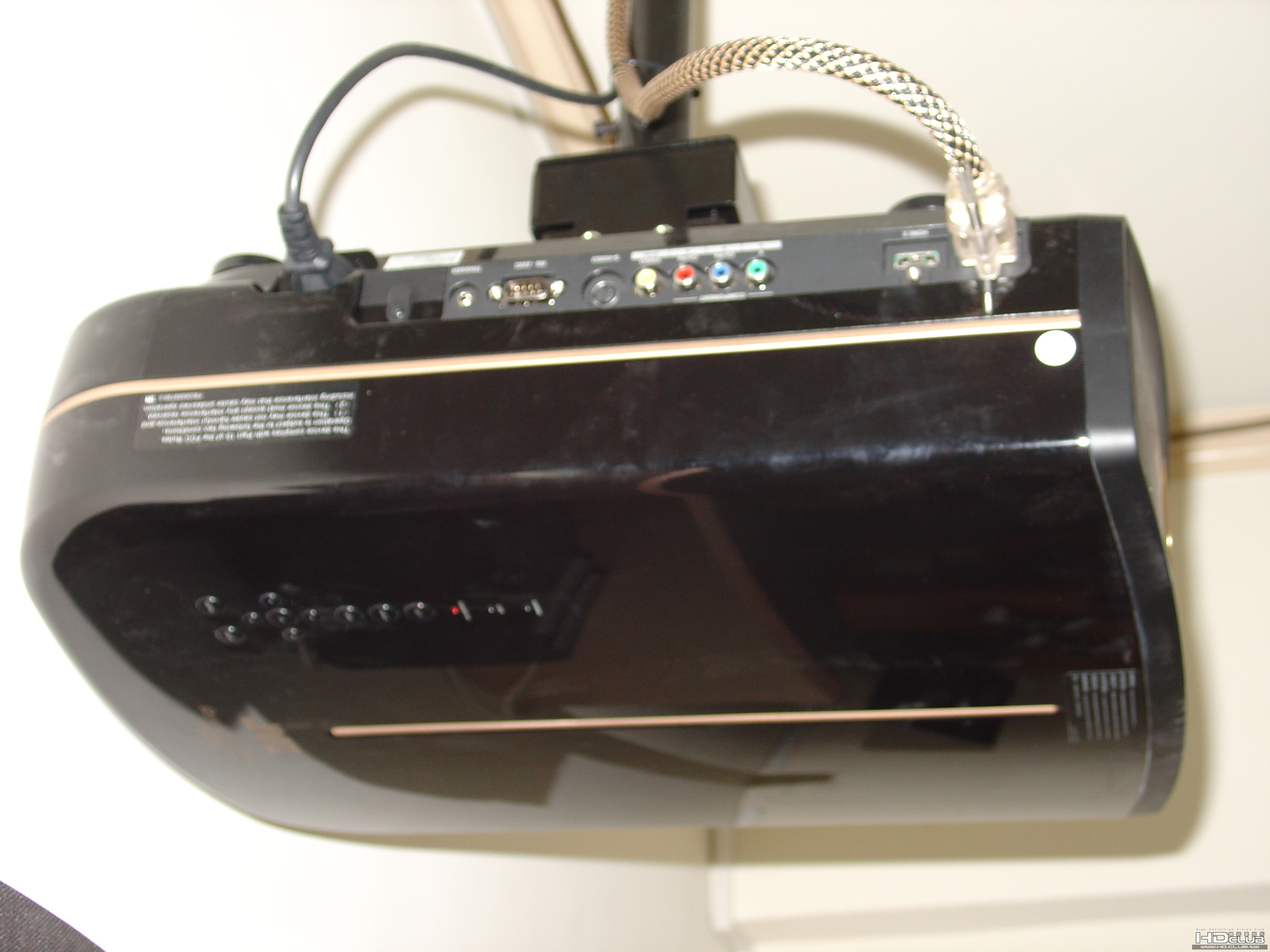

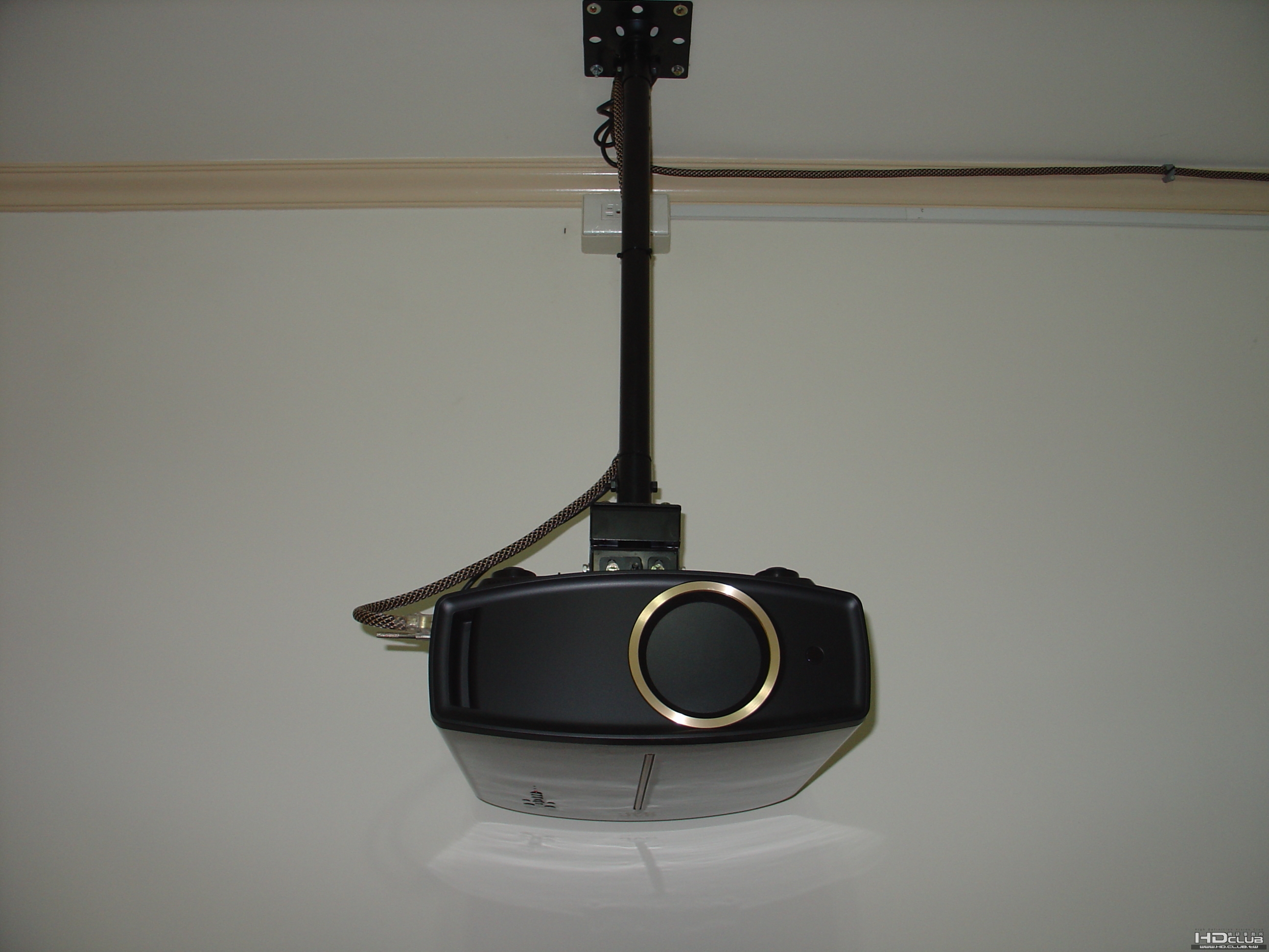

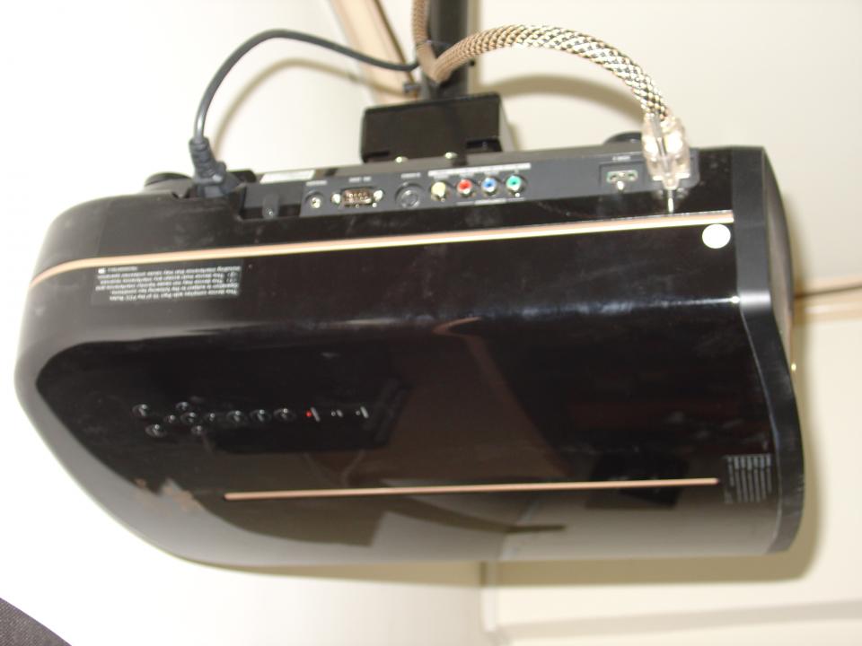

投影機

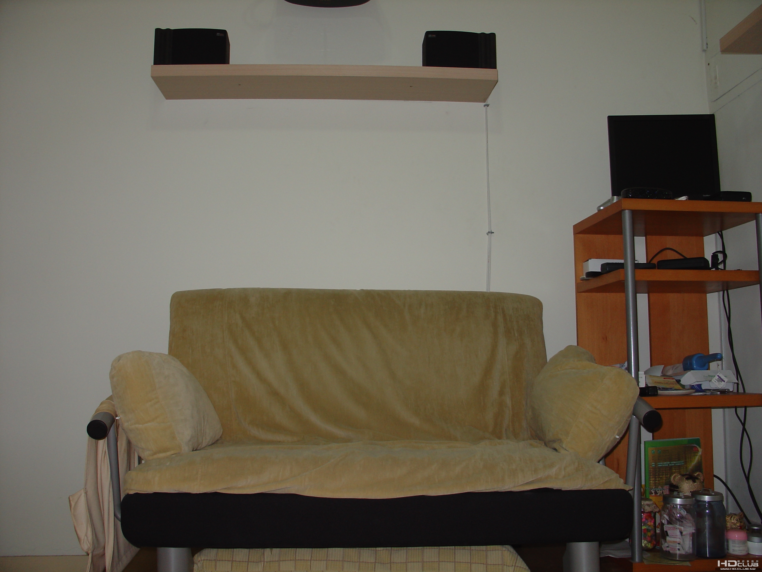

觀賞空間

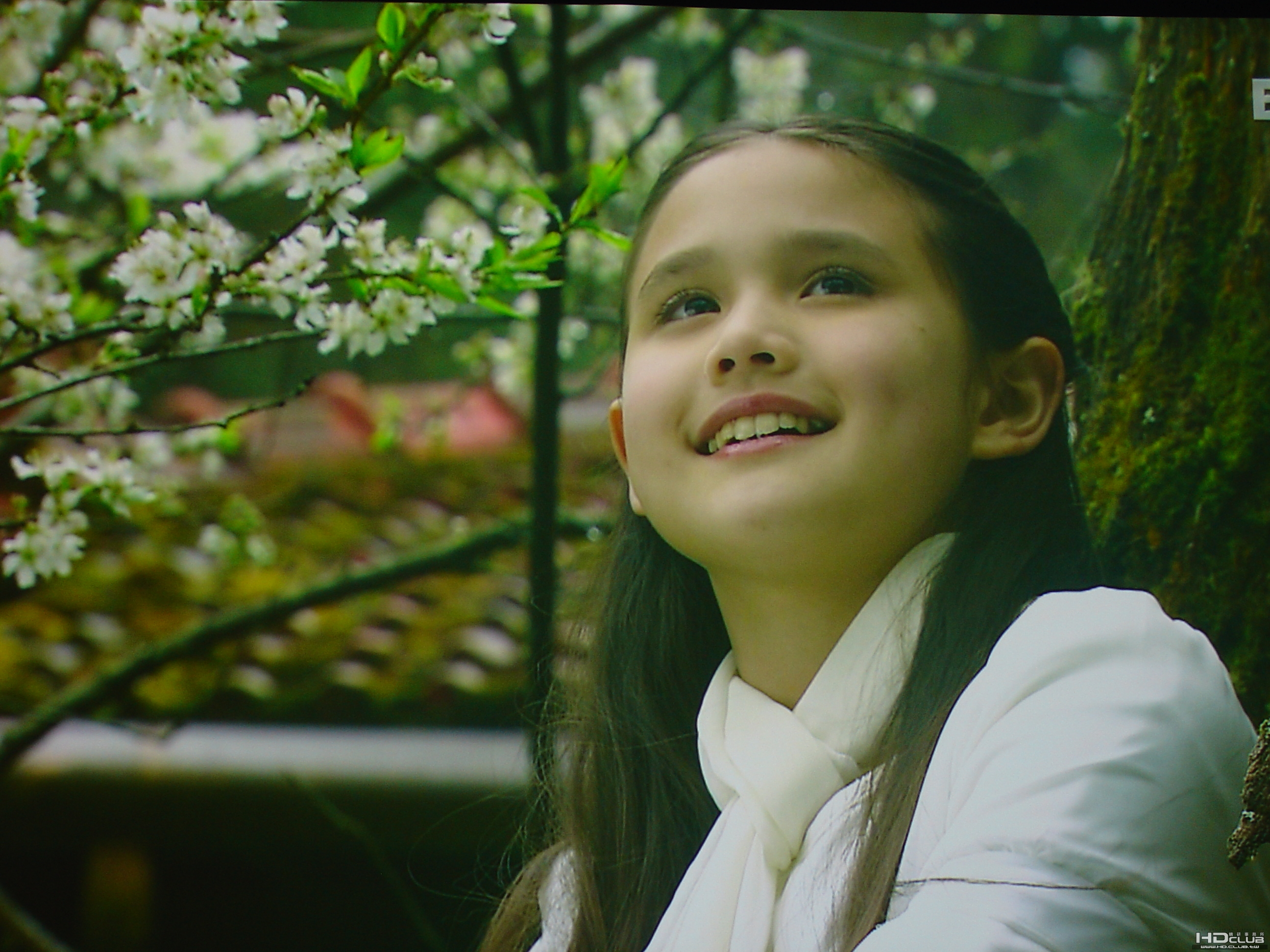

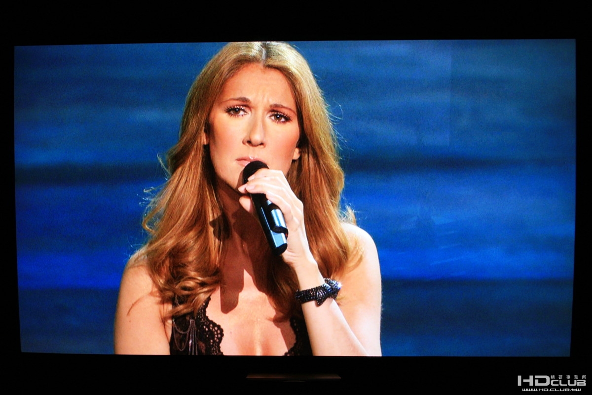

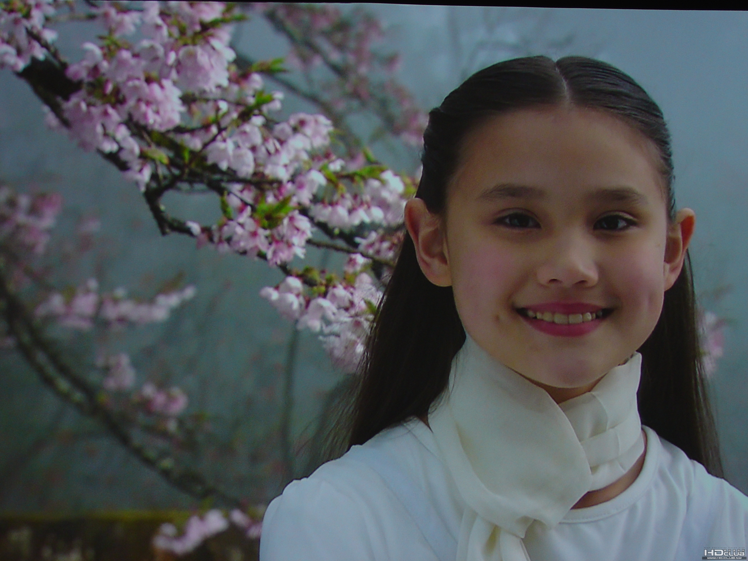

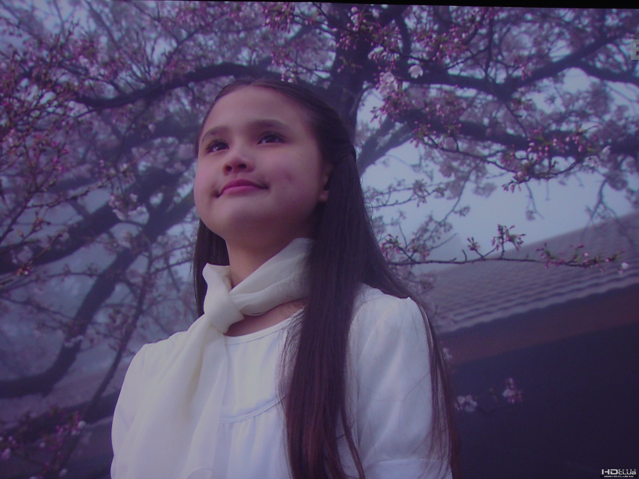

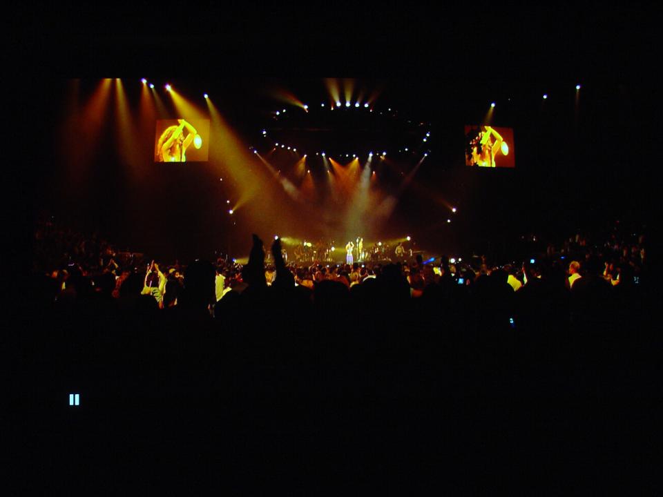

畫面
西楓大美美的阿里山

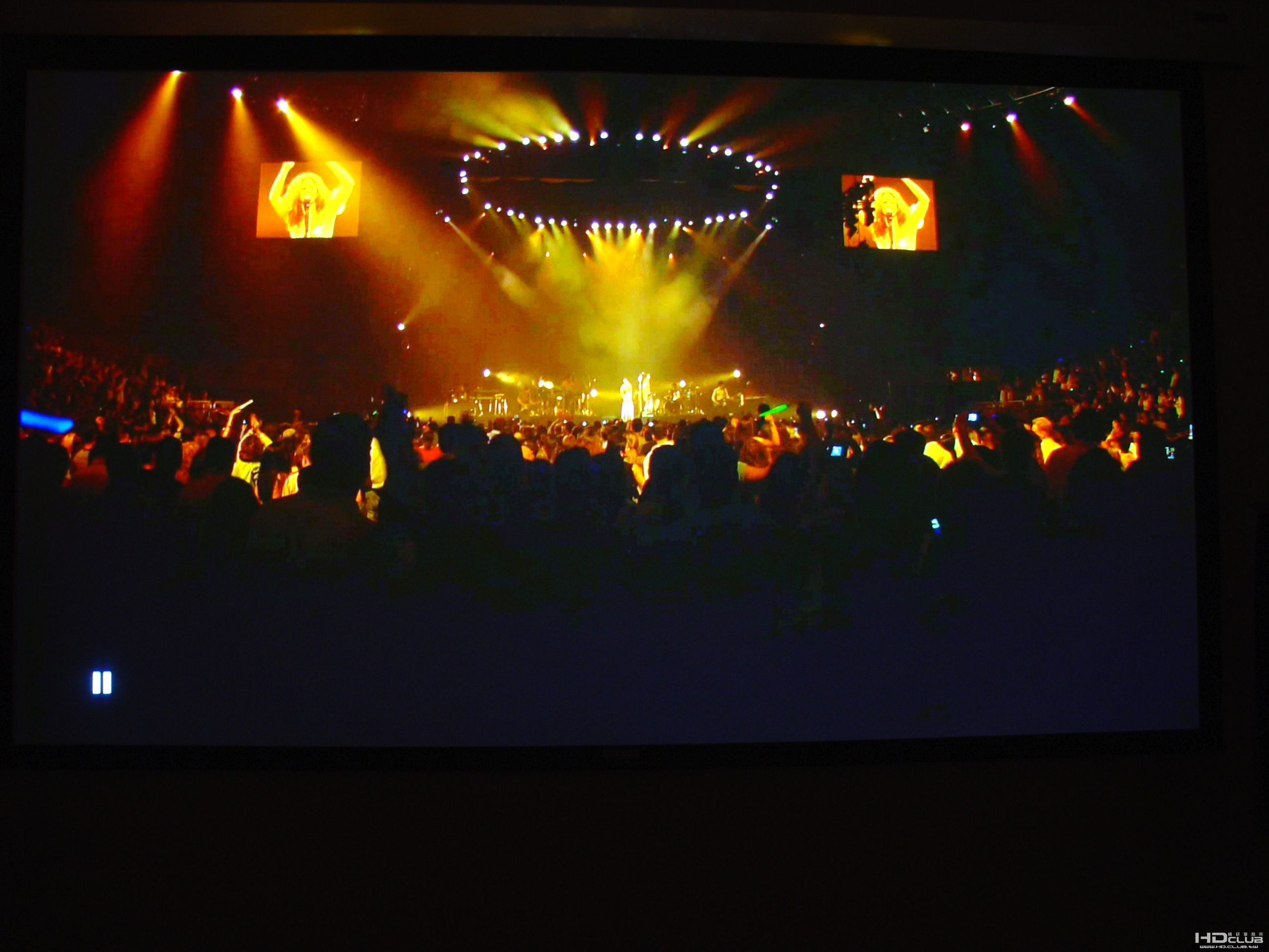

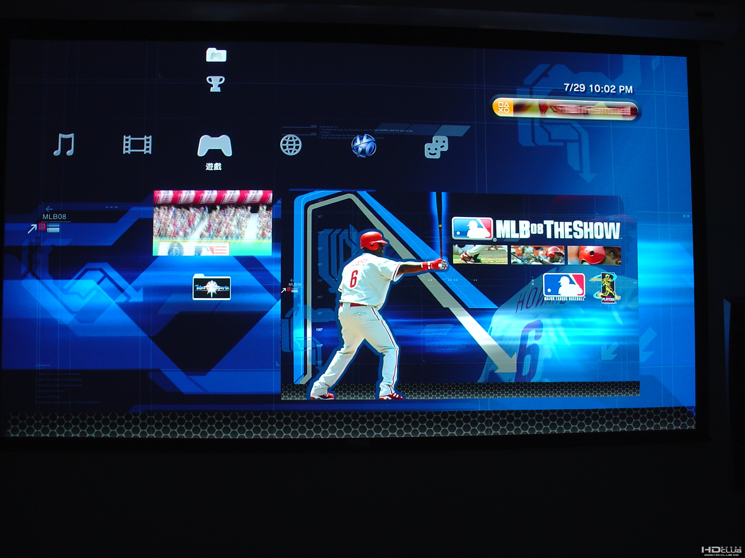

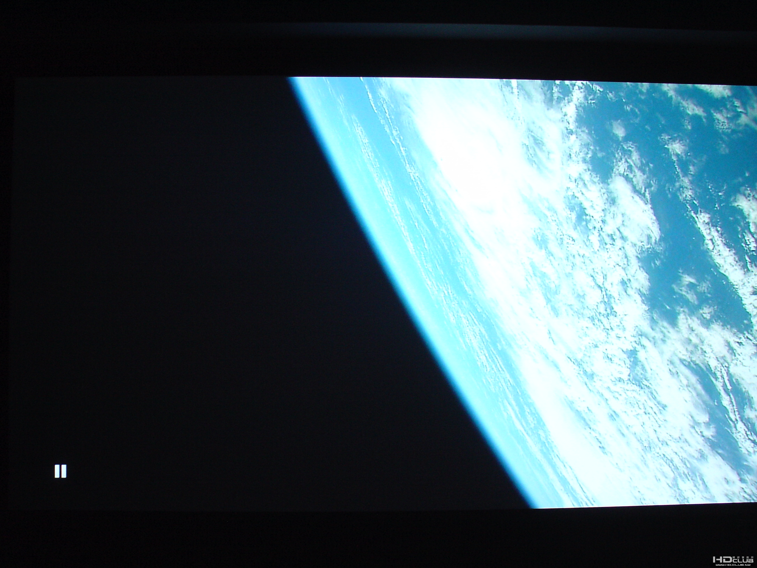

2008 THE SHOW
FF XIV

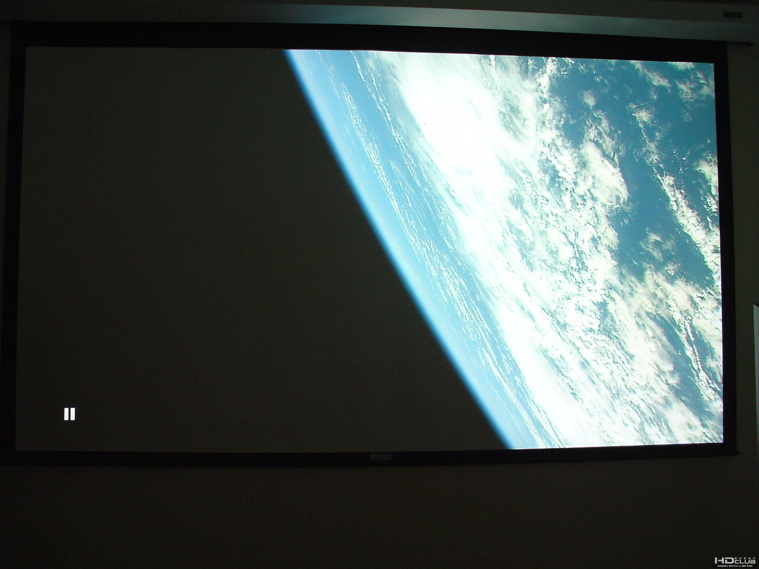

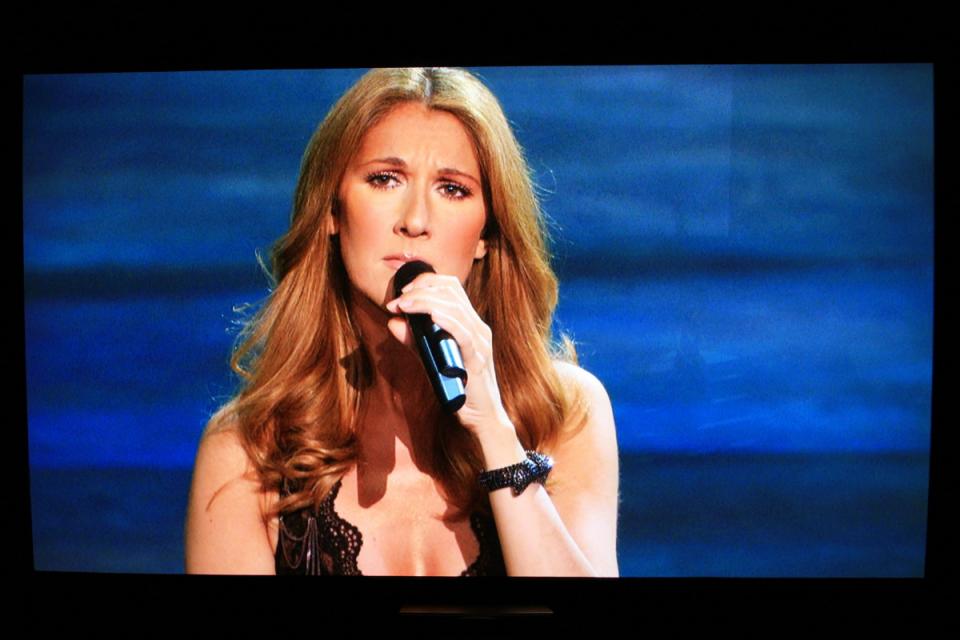

發表於 2009-8-7 01:45:54 | 顯示全部樓層
翻拍出來的照片,色偏很嚴重喔
 樓主| 發表於 2009-8-10 02:57:36 | 顯示全部樓層
恩 相片看起來色偏很嚴重
可是布幕上不會
所以是相機的問題
不知道相機要怎樣才能解決色偏問題
可以單純的調整相機還是需要額外的工具

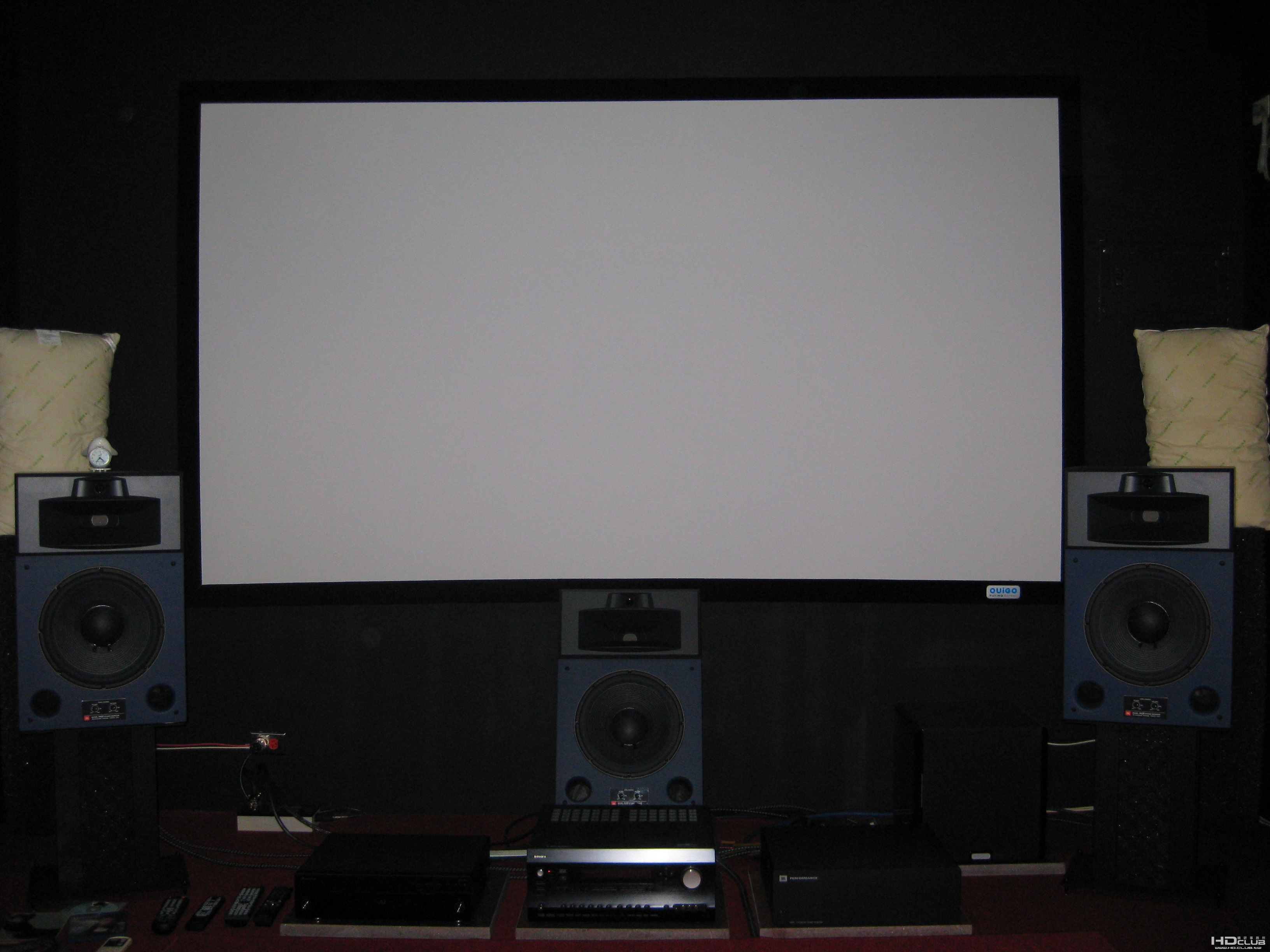

發表於 2009-8-10 18:00:47 | 顯示全部樓層
看你用的投影機, 其他器材相信你沒辦法忍太久
前方還有很多空位, 器材可以全部落地(莫非線太短?) 以免發燙!
發表於 2009-8-25 04:18:41 | 顯示全部樓層
原帖由 kdjung99 於 2009-8-10 02:57 發表
恩 相片看起來色偏很嚴重
可是布幕上不會
所以是相機的問題
不知道相機要怎樣才能解決色偏問題
可以單純的調整相機還是需要額外的工具
正確使用相機上的"白平衡"外,後製也可以解決色偏問題,例如PhotoShop或PhototImpact都可以還原正確顏色。
發表於 2009-8-25 05:01:09 | 顯示全部樓層
如果條件許可.還是希望你的布幕周邊能改為暗色調
對暗部表現會加分不少!
發表於 2009-9-11 15:22:29 | 顯示全部樓層
西楓老大說的不錯,背牆和側牆應該用灰褐色,藍黑色,深棕色之類的深顏色,不容易反光的材料,這樣就會減少干擾眼睛的散射光,【特別是白光】,增強幕布與周邊環境的對比度,眼睛相對舒服一點,於長時間觀看影片有益。有很多國外大燒友影視專用廳基色都是深顏色的,米國設計師所設計的東東應該有其科學性一面。
 樓主| 發表於 2009-9-12 00:03:07 | 顯示全部樓層
原帖由 hifiman 於 2009-9-11 15:22 發表
西楓老大說的不錯,背牆和側牆應該用灰褐色,藍黑色,深棕色之類的深顏色,不容易反光的材料,這樣就會減少干擾眼睛的散射光,【特別是白光】,增強幕布與周邊環境的對比度,眼睛相對舒服一點,於長時間觀看影片有益。有很多國外大燒友 ...
在經過兩個月的反光荼毒後
我決定要粉刷牆壁了ˋˊ
只是現在在考慮要刷哪種深色
不考慮美醜的話
哪種顏色才是最正確的?
眾說云云 頭痛阿

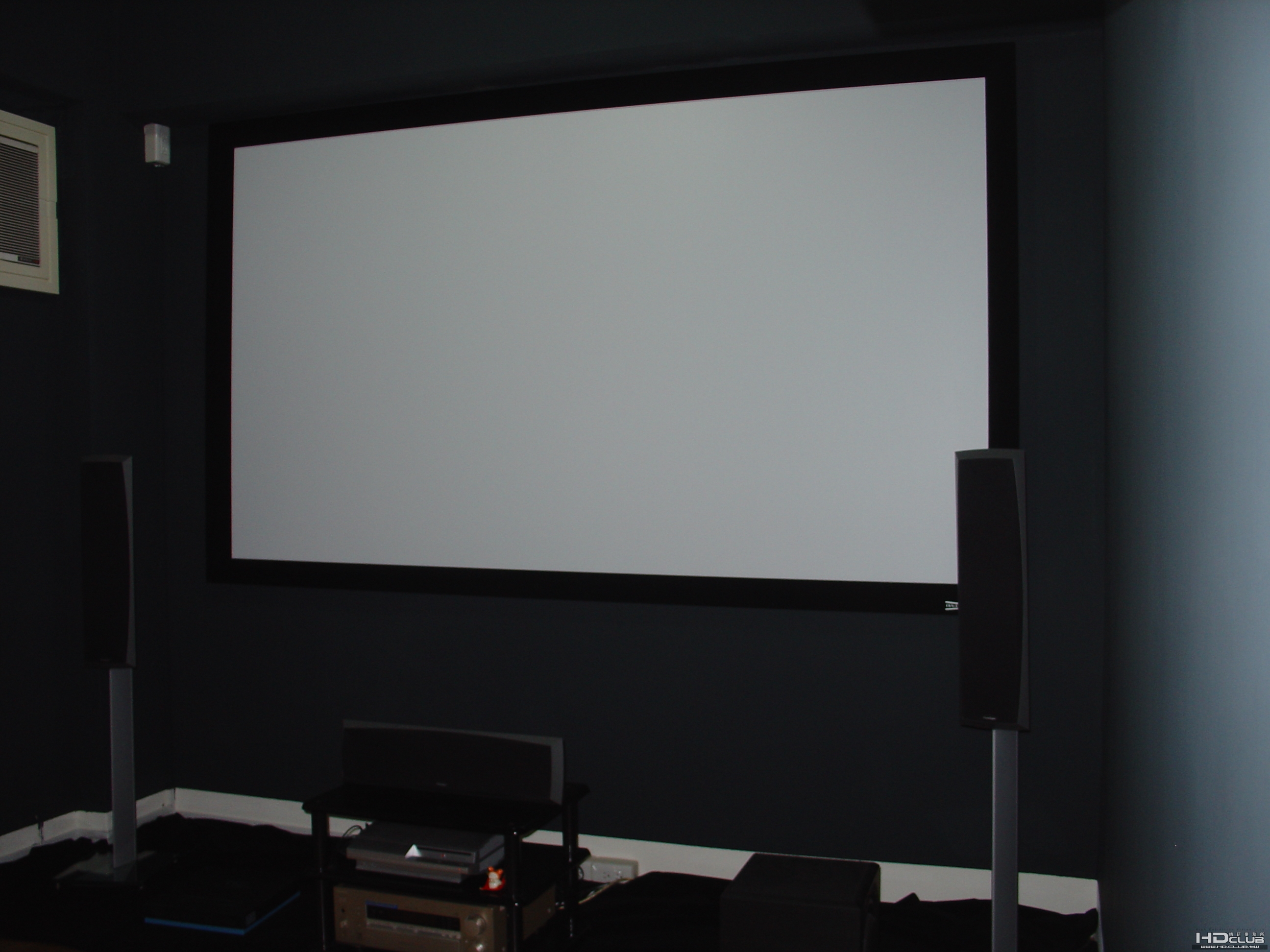

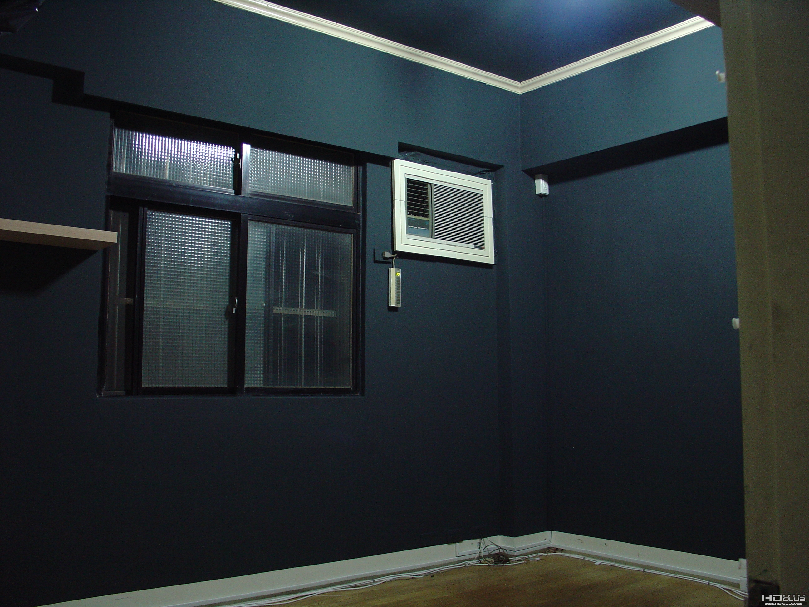

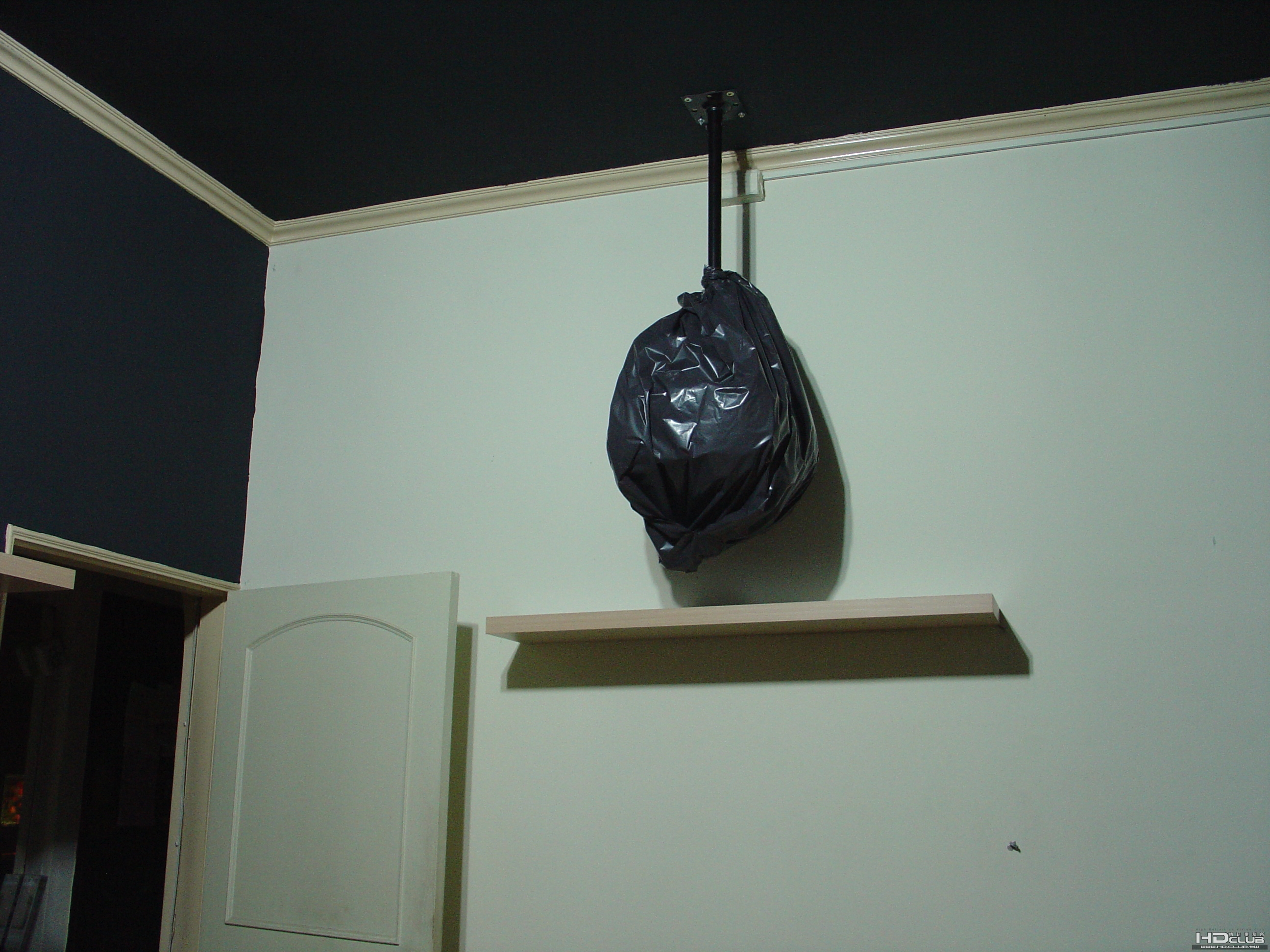

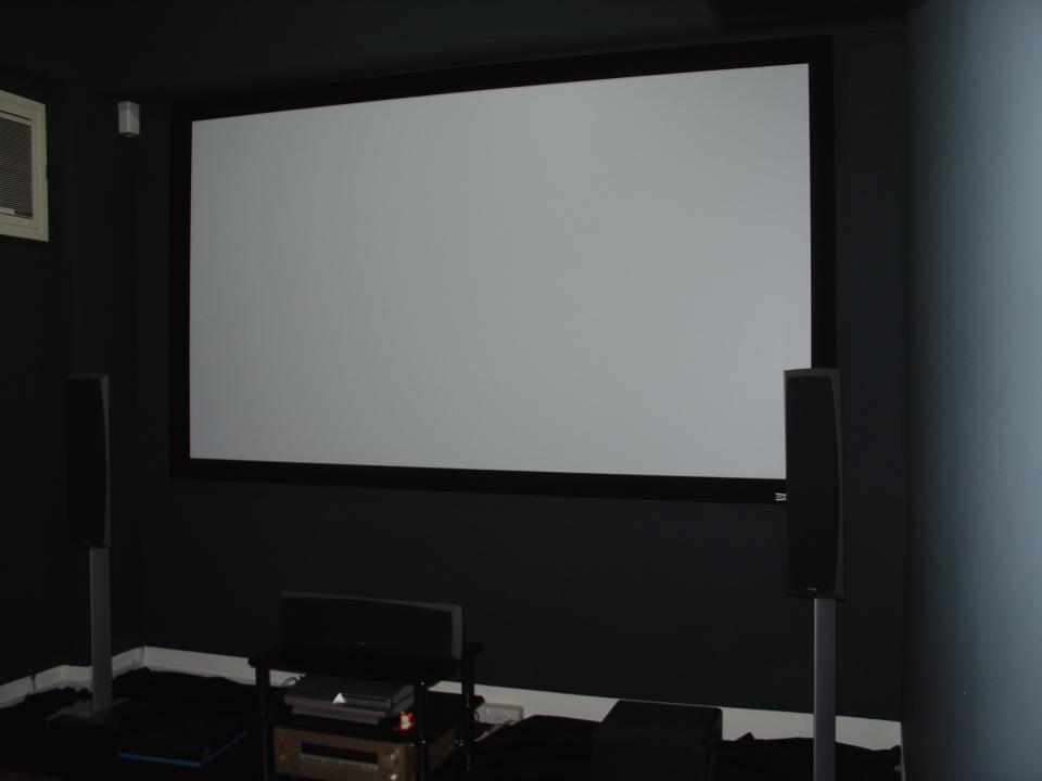

利用假日跑去B&Q買了 立邦 魔力黑 開始了房間的粉刷工程
經過兩天的努力下終於完成了(好感動喔)
原本反對粉刷的家人在看到成果後也讚譽有加(魔力黑果然有魔力說)
P.S 立邦專櫃現場的色表跟實際調出的顏色有落差 色表顏色比較黑
      不過我反而喜歡調出來的顏色 當初就是看名字買的...

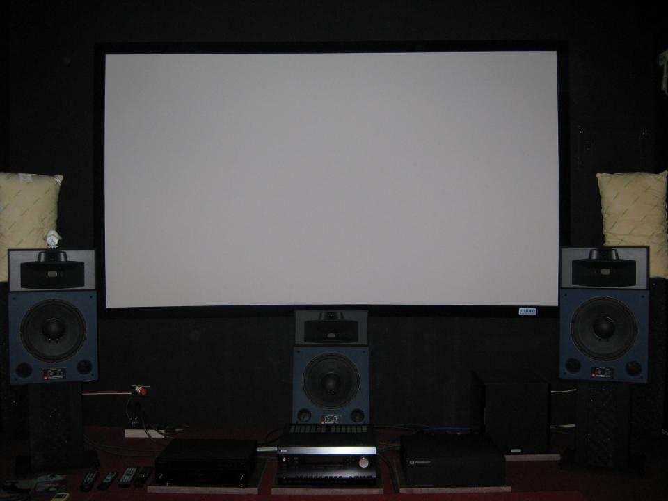

粉刷後的房間
利用這次粉刷的機會順便把電動布幕更換成固定幕
受不了牆的反光跟布幕的波浪乾脆一次處理
因為固定幕要等三星期才有貨
只好躲在一邊哭泣的投影機(遠看還真有點像蜂窩說)
晚點等收到布幕在來PO心得
等待是痛苦的...

發表於 2009-10-8 15:41:18 | 顯示全部樓層
最好連背面牆也順便漆黑效果更好!(最好都不要有會反光的物品!)
小弟是用(厚)黑絨布把牆圍起來(不使用時像窗簾拉開即可)又可以吸音!

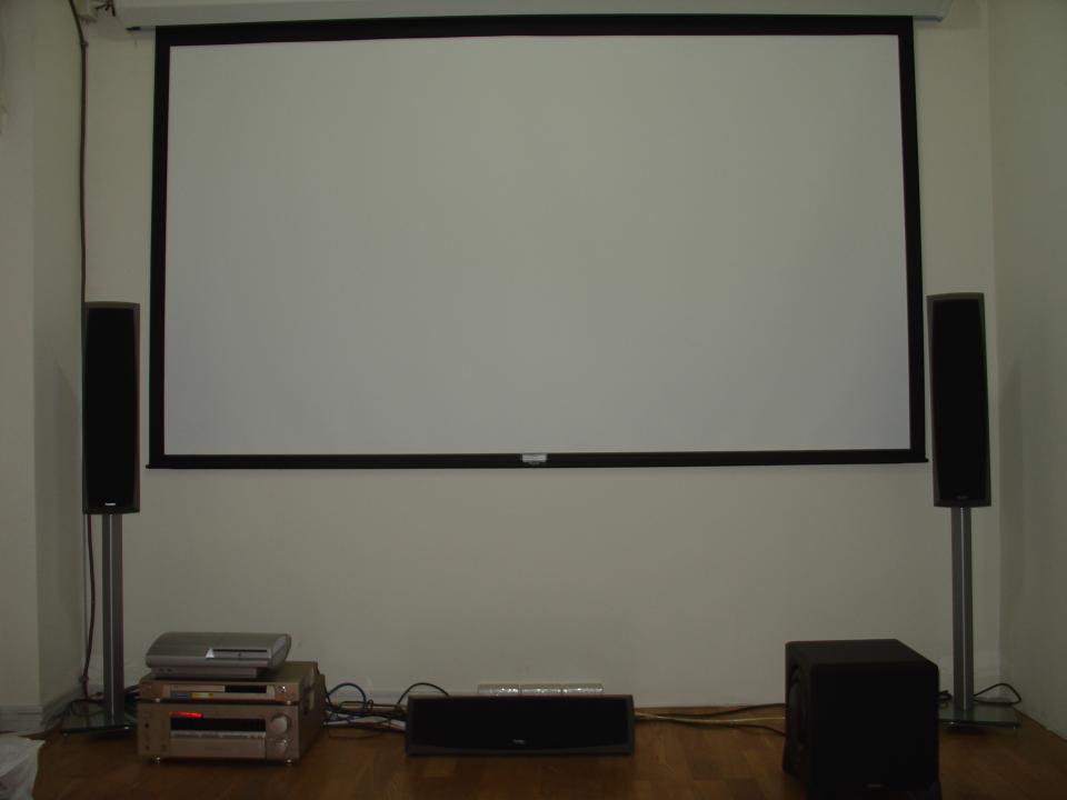

 樓主| 發表於 2009-10-15 14:00:59 | 顯示全部樓層

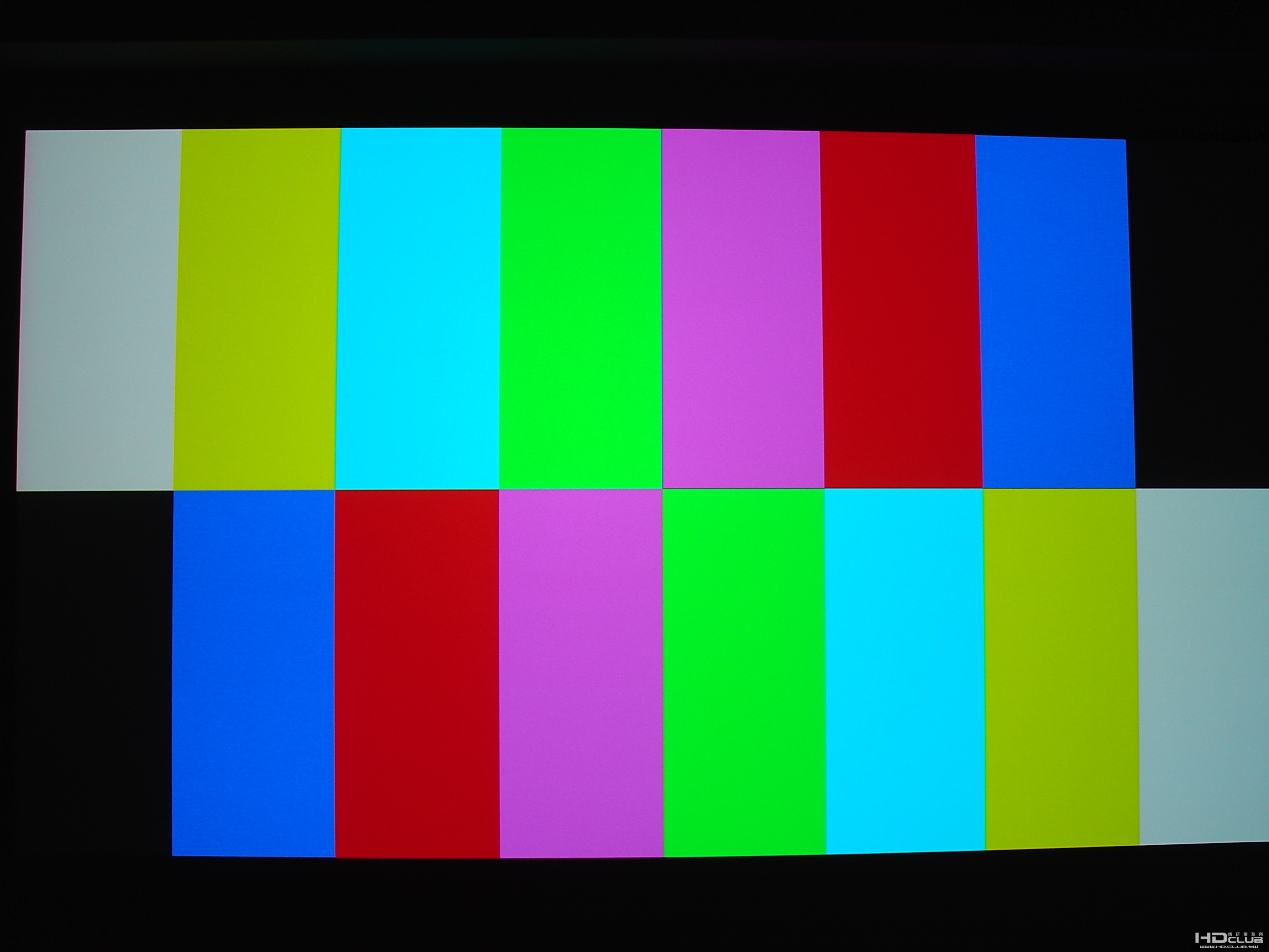

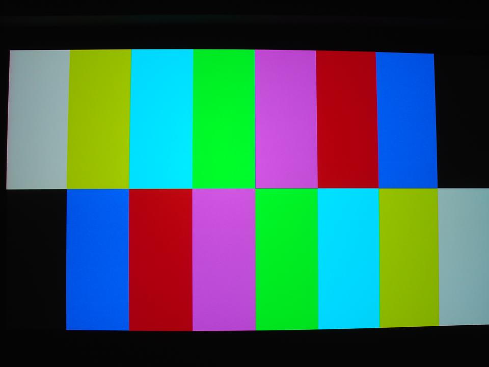

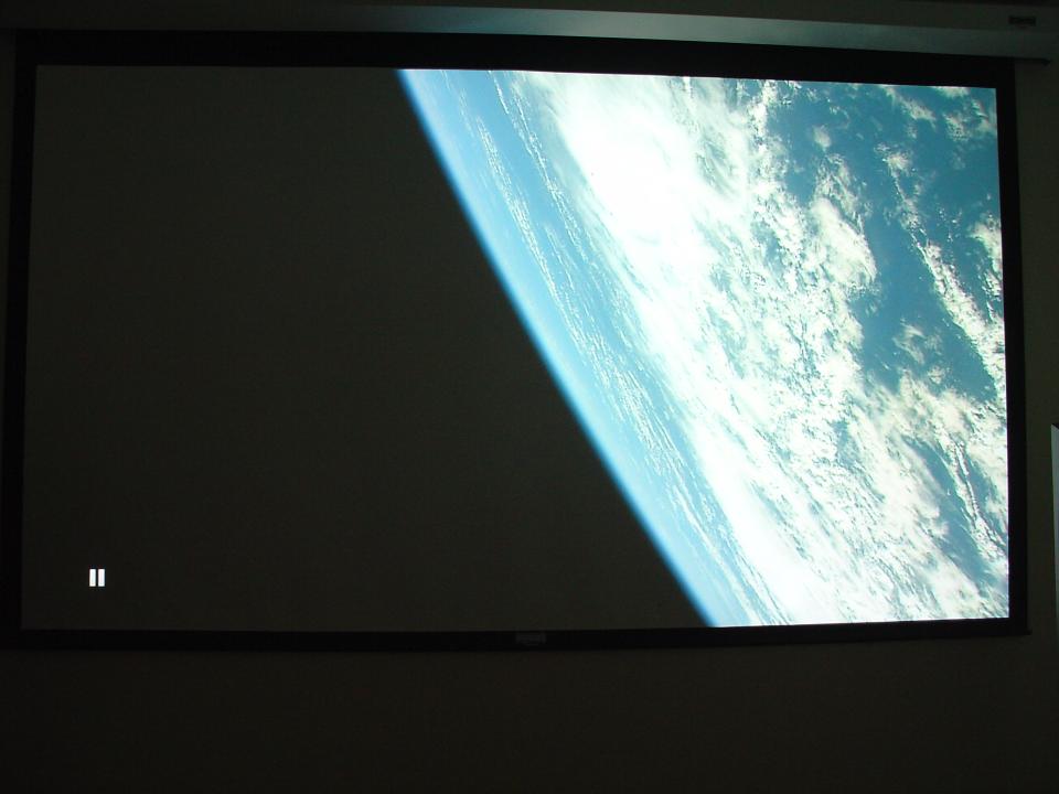

期待以久的固定幕終於來了
在幾天的觀賞下發現一個現象
不知道是原本電動幕不平還是新固定幕塗料不一樣
還是牆壁塗黑減少反光的關西
拍出來的照片電動幕的會有些微的馬賽克現象
固定幕不會而且色偏的現象也減少了
固定幕真像一台大液晶 又薄又平
終於不用在忍受物體變形的畫面了

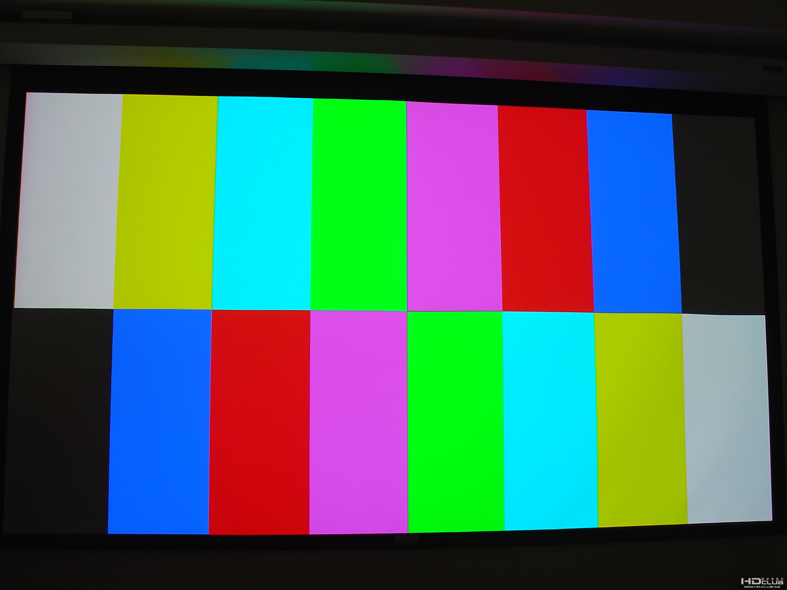

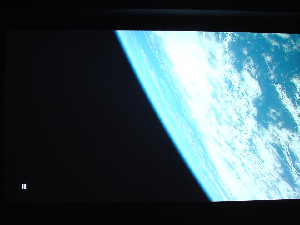

PO幾張粉刷前後的對照圖
粉刷前
粉刷後
粉刷前
粉刷後
粉刷前馬賽克現象
粉刷後美美的
可以看出粉刷後的黑階提升不少顏色也變鮮豔了
難怪網上版友一直推崇暗室
親眼見證花小錢也可以很HAPPY
在貴的器材沒有好的環境也沒用
把錢花在空間上還是最值得的
可惜我的喇叭會反光....
