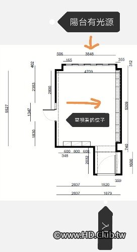

 樓主| 發表於 2020-6-26 09:31:24 來自手機 | 顯示全部樓層

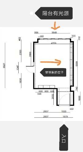

未來電視牆的大理石約會多出120mm~沙發背牆也會外推100mm左右
所以實境的距離約落在4489mm附近~~
佈局如附圖

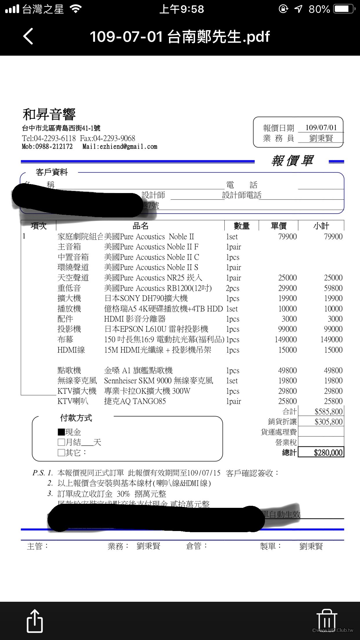

發表於 2020-7-3 14:28:39 | 顯示全部樓層

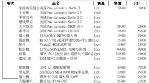

剛剛查了一下您的揚聲器,DH790推起來應該會有些勉強。建議用再高階一些的機器。弟建議喇叭和擴大機的建置成本比例可以從1:1開始抓喔~
發表於 2020-7-9 10:00:26 | 顯示全部樓層
本文最後由 helios940818 於 2020-7-9 10:17 AM 編輯
電動投影幕跟投影機的部分也太奇怪了吧
查了一下L610U雖然是雷射光源
但產品定位是商務機而且支援的解析度
最高只有1920X1200(都2020年了捏...)
然後布幕的部分看起來是用店家自己的品牌(HDS)
也不知道來源是什麼 結果報價149000...
還真的從來沒看過150吋的電動布幕要報到這個價格XD
卡拉OK的部分也是 不但唱歌用喇叭幫你配了一個捷克的品牌
該型號的推動瓦數 平均70W/最高140W
結果他幫你搭配一台接近3萬 瓦數輸出300W的卡拉OK後級...?
價格甚至比你的卡拉OK喇叭(捷克的XD)還要貴
整套這樣看下來 樓主應該是在台中的某音響店詢價
建議如果預算充裕 多聽聽看其他品牌 也多詢問價格看看
手邊有前陣子跑了很多店家自己整理的一些資料
有需要的話可以提供給你參考看看

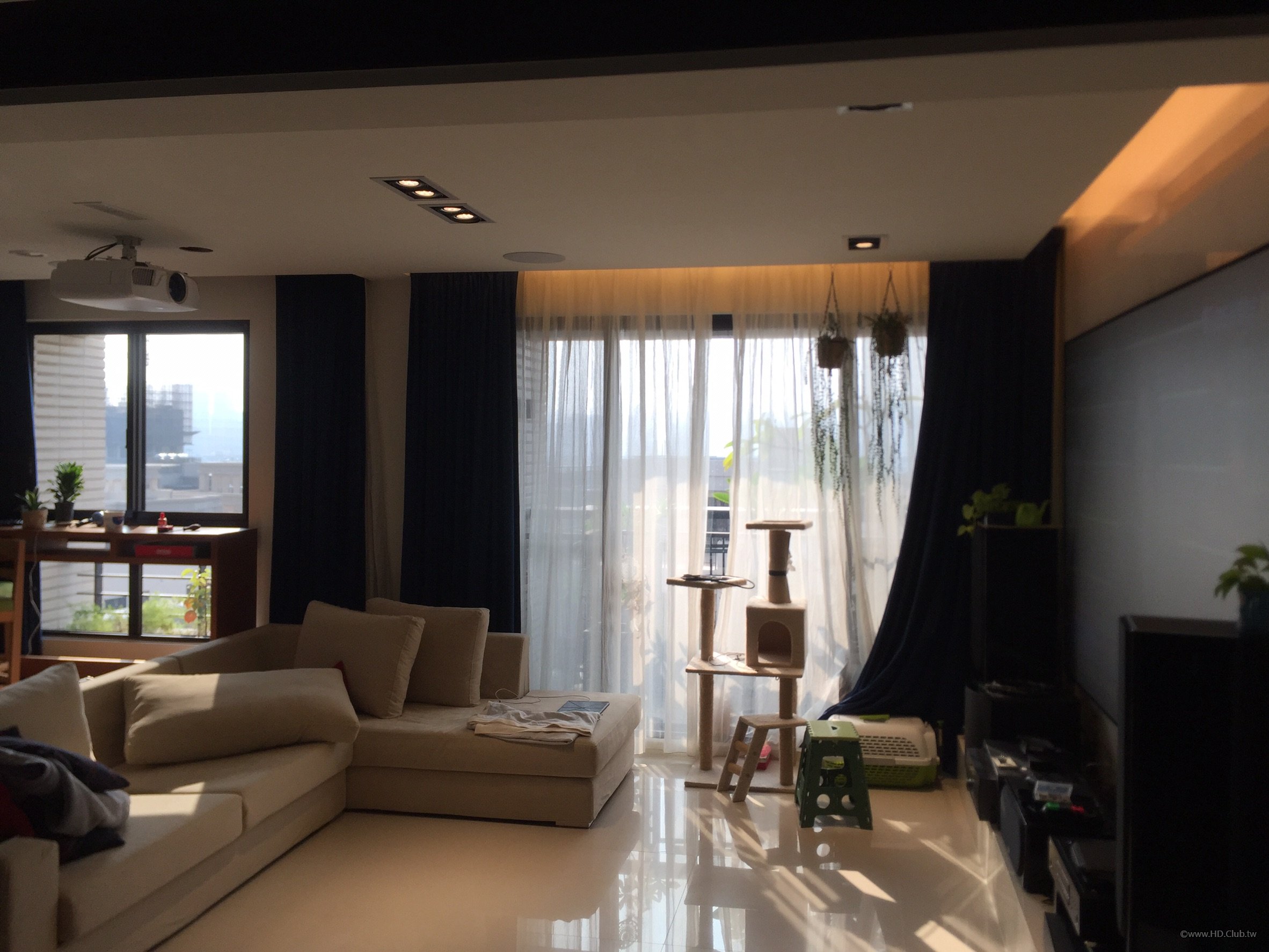

這牌子喇叭是大陸貼牌貨,我同學在美國沒聽過這品牌,在大陸也沒什麼名氣,而且為什麼要配那個HDMI處理器.投影機雖然是日系大廠.不過他配的是商務用的投影機,太睱了吧!正常投影機不是超短激光投影機配什麼抗光幕.建議直接換一家好了.家訪版的小許也是在賣音響。你問他比較妥當,西楓站大的視聽室還有站上很多案子都是小許版主設計的.下面這是我家.有一點不完美但是也算堪用.

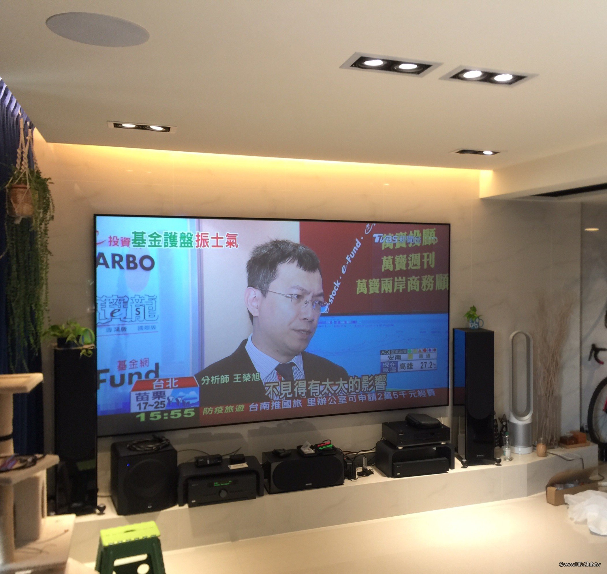

關於規畫方式 ~
由於 當初在台南的客戶家 安裝了LS100 超短焦投影機 配上了 Vertax2 ~ 讓原生不帶HDR的機器也能享有DV 與 HDR 的效果~
後來 客戶介紹了他的朋友,說到他們家看了 LS100 的效果~ 覺得不錯 也有興趣~ 請我聯繫~
後續 我聯繫業主 ~ 是一位長輩 ~ 電話聯繫後~ 隨即約了時間 從台中南下 到現場勘場~
在現場 與業主聊了需求 與 裝潢上的考量~
這個空間是 招待客人的迎賓空間~ 使用目的 80% 唱歌 20%偶有看電影的考量~
考慮現場無遮光 與 裝潢方式~
原先使用超短焦 加 抗光固定框 會占據電視牆設計~ 且業主表示 他挑了一塊美美的大理石~
不想布幕占據太大的面積~  原業主了解的 超短焦投影電視 似乎不太適合~ 所以改用電動布幕 ~
改為 長焦型抗光幕 加上 雷射光源 的投影機~  實現雷射投影大電視的方式~
使用時 不用關燈 翻歌簿~
而長焦型抗光幕 的確是我司 請布幕代工廠 代工生產的布幕~ 是長焦型抗光幕 ~
非一般布幕~ 印象中 億立的120吋 長焦型電動抗光幕 訂價要129000 吧~
不過 這不是重點~訂價歸訂價~
這是投影機的規劃方向~

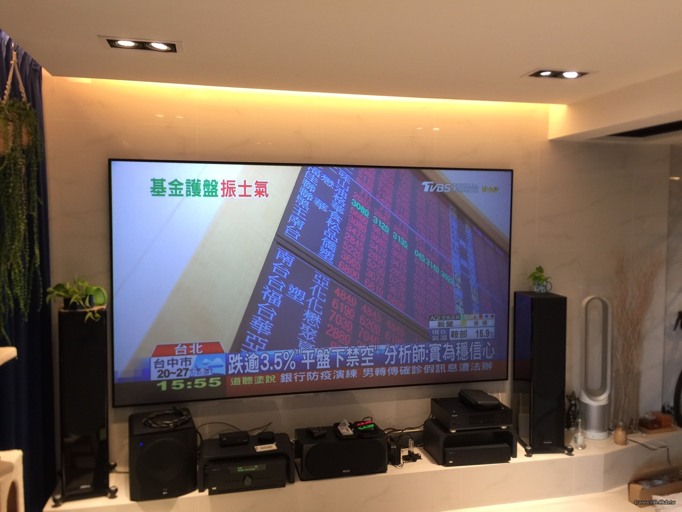

(TW8400 搭配 長焦型抗光幕效果)

報價單 全貌 單價與實售~~       與第二次溝通時~ 我重新整理後~ 認為 HDMI處理器 唱歌為主應該不需要, 也下修了播放機~
但後來還是傳錯了~ 果然不能再精神不繼的時候~ 做事~ 哈~ 現在自己看來也好笑~

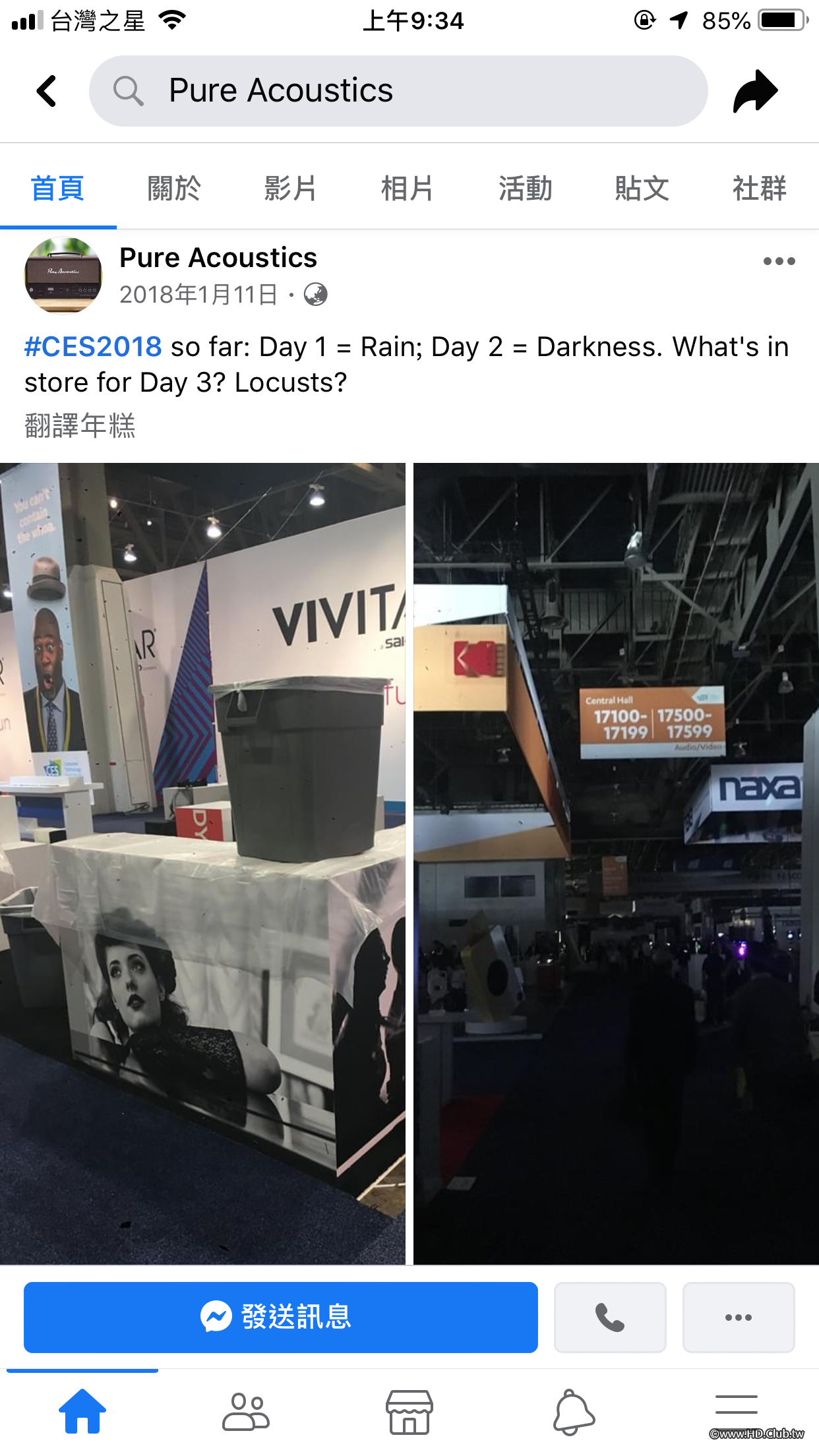

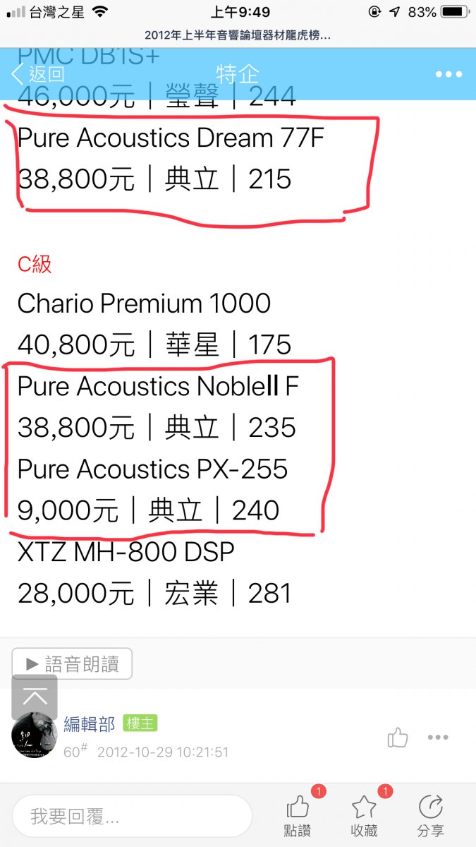

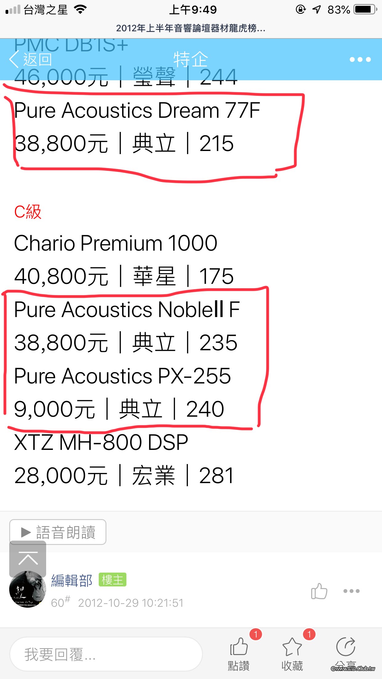

而關於 Pure Acoustics  這個品牌 創立於1994年 ~
已經在全球40幾各國家銷售~ 某些地方看不到~各地都有各地的考量~
早在 2012 年 台灣代理商 早有代理~ 且當時 都在音響論壇的 龍虎榜 都是上榜產品~
且每年的 CES 與 香港電子展 都能看到 老闆的身影~ 老闆是猶太人~ Rami ~
https://cjay.cc/2012/10/2012-%E9%A6%99%E6%B8%AF%E7%A7%8B%E9%9B%BB%E5%B1%95%EF%BC%9Apure-acoustics-%E9%9A%B1%E8%97%8F%E5%BC%8F%E5%96%87%E5%8F%AD%E3%80%81%E8%97%8D%E7%89%99%E5%96%87%E5%8F%AD/

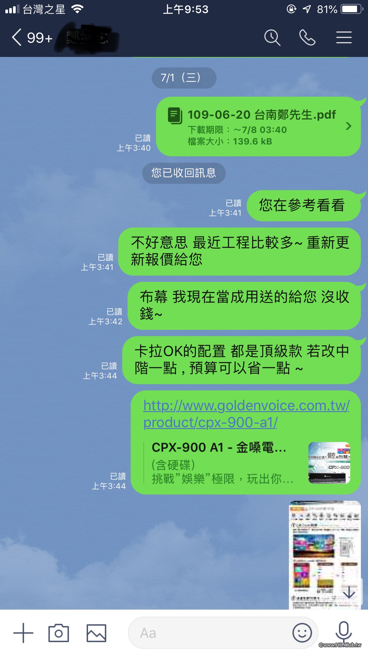

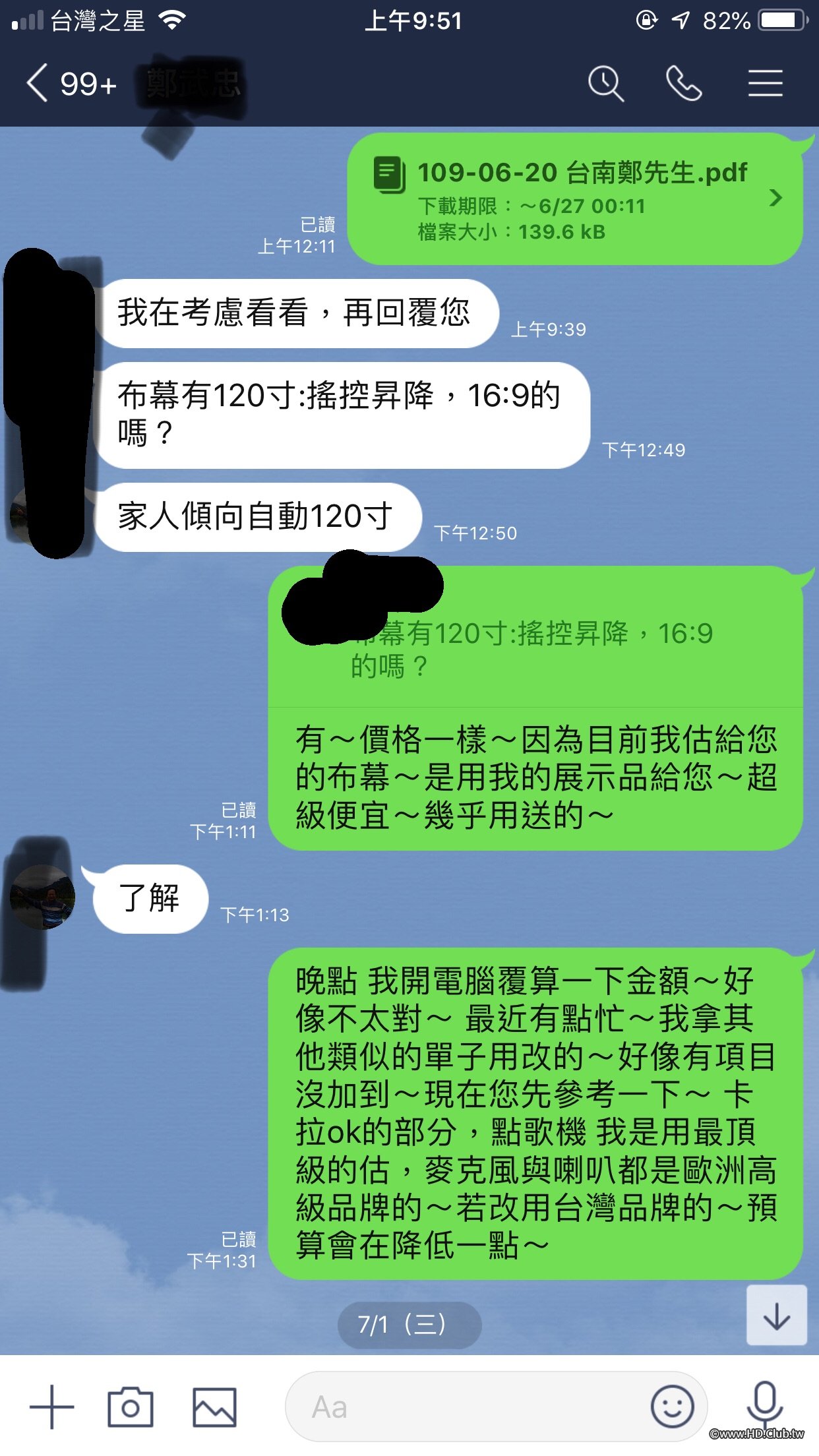

60萬訂單成交價50%我看懂了,訂價14.9萬的布幕可以變成展示品當贈品送我也看懂了,我還看到多媒體播放機+4T HDD想必裡面滿滿的好料.真貼心
