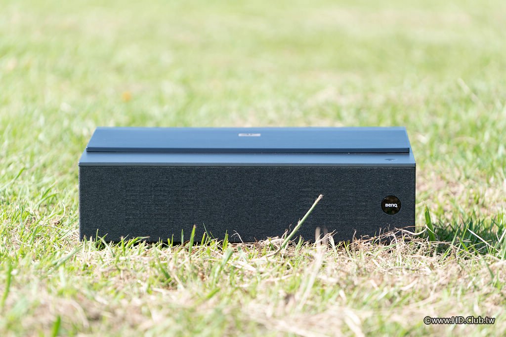

機器特性:

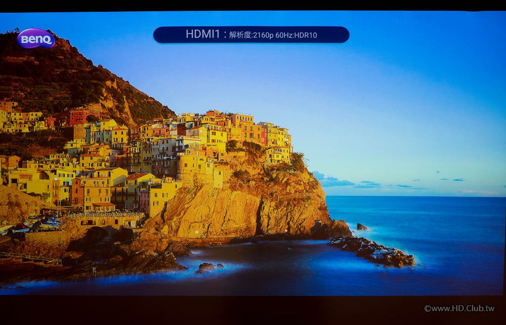

4K解析力所使用TI的0.47吋的DMD.運用XPR技術(現階段家用DLP的機種都是使用相同的技術)。以水平、垂直快速移動將實際的有效像素提昇至830萬。由於現階段家用投影機的nits數有限,所以HDR的部份僅支援HDR10/HLG(目前家用機家都是一樣的情況)。另外!對於喜愛3D的朋友別擔心您收藏的影片成為孤兒,因為BENQ聽到了,3D的功能仍然保留著。

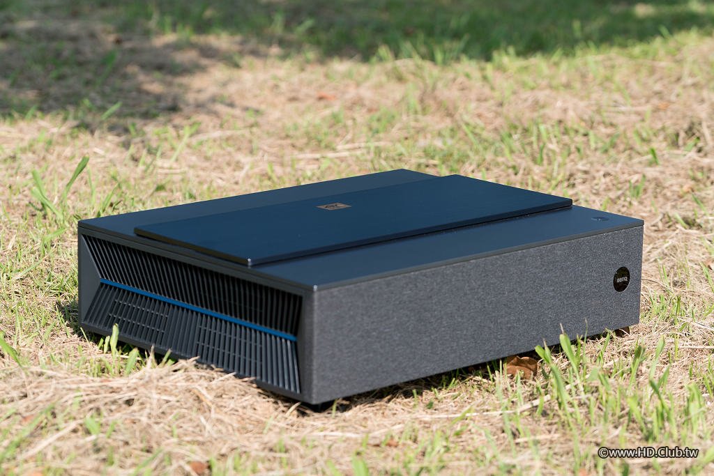

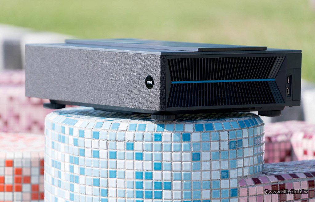

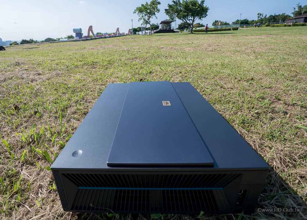

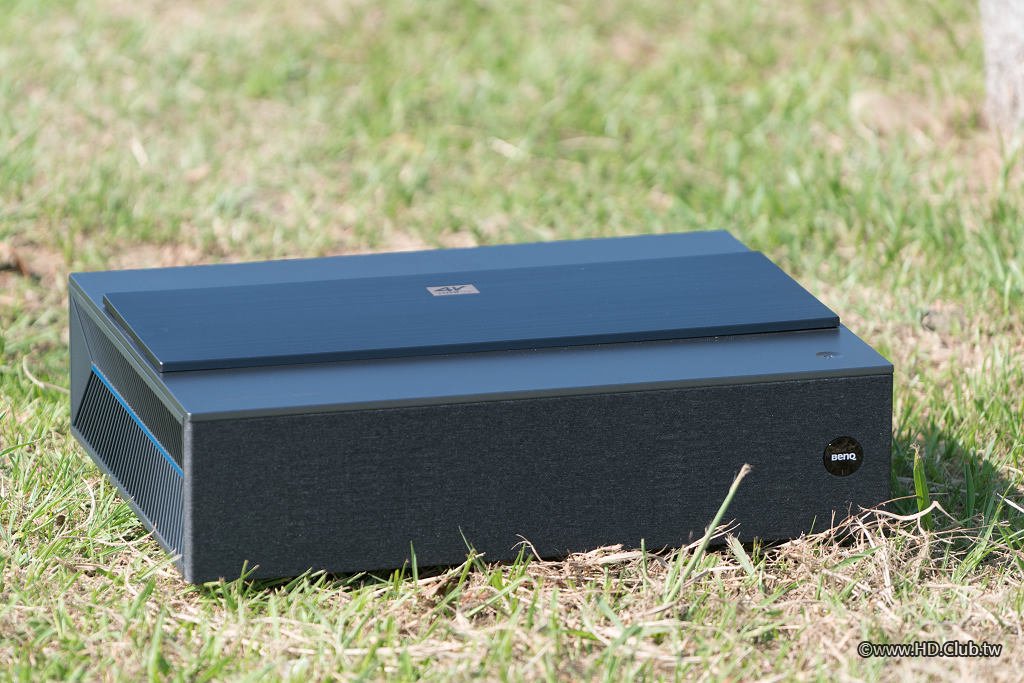

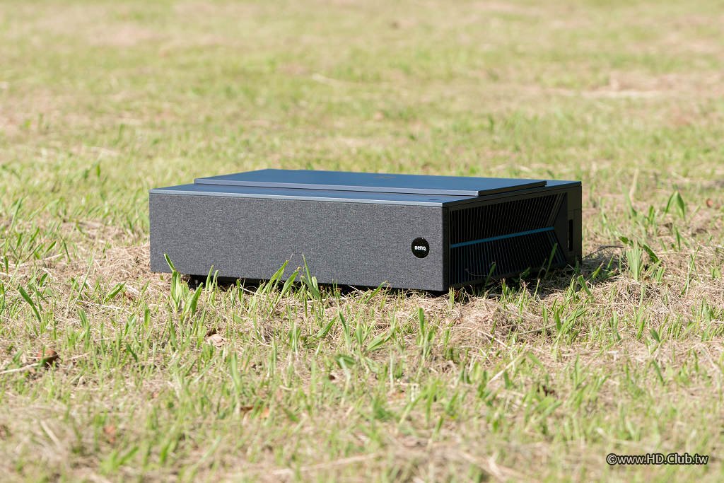

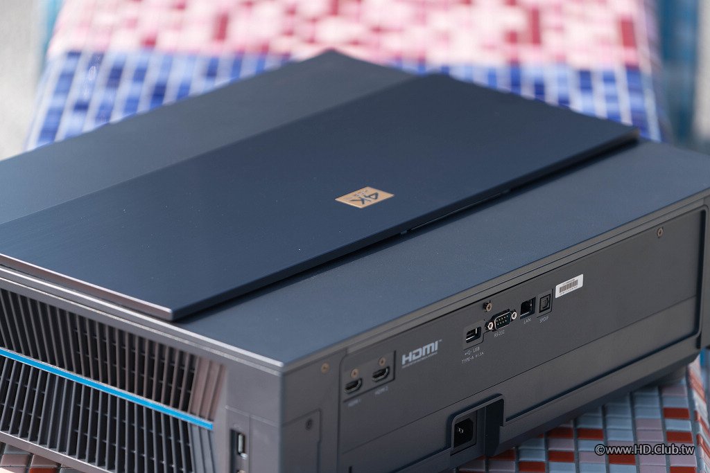

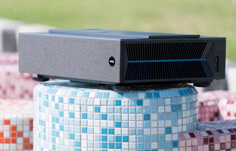

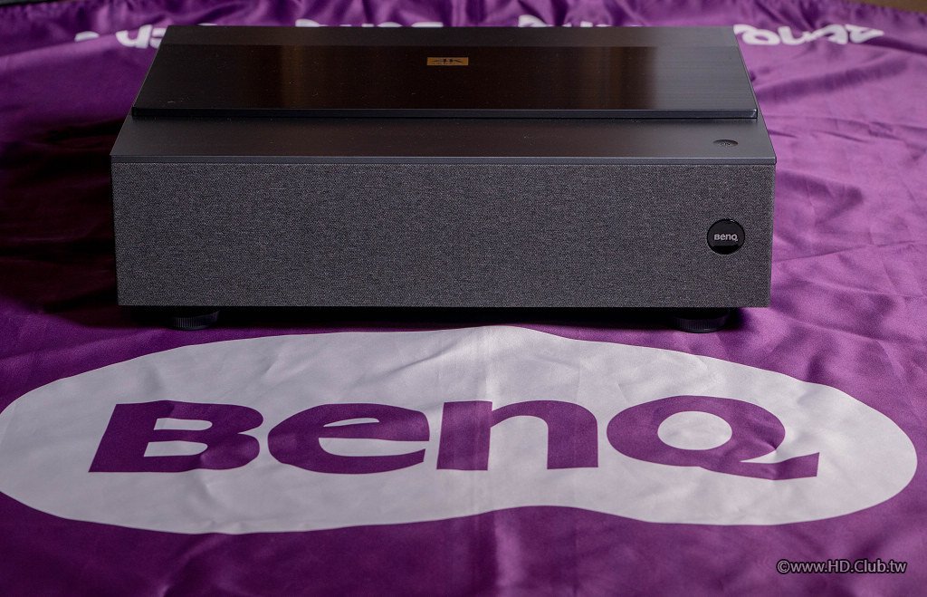

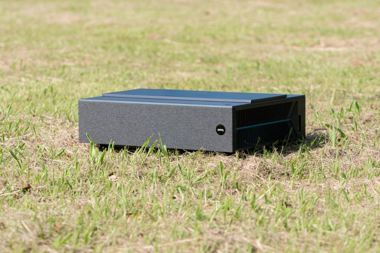

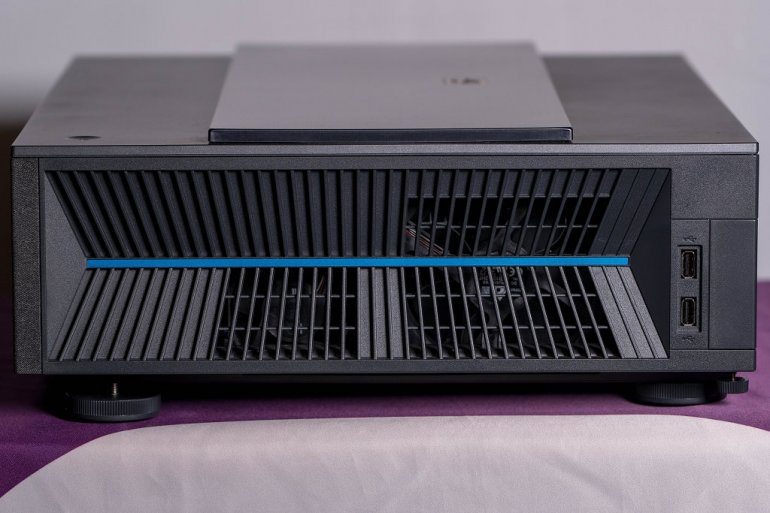

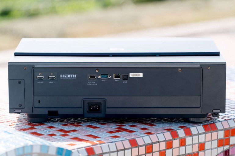

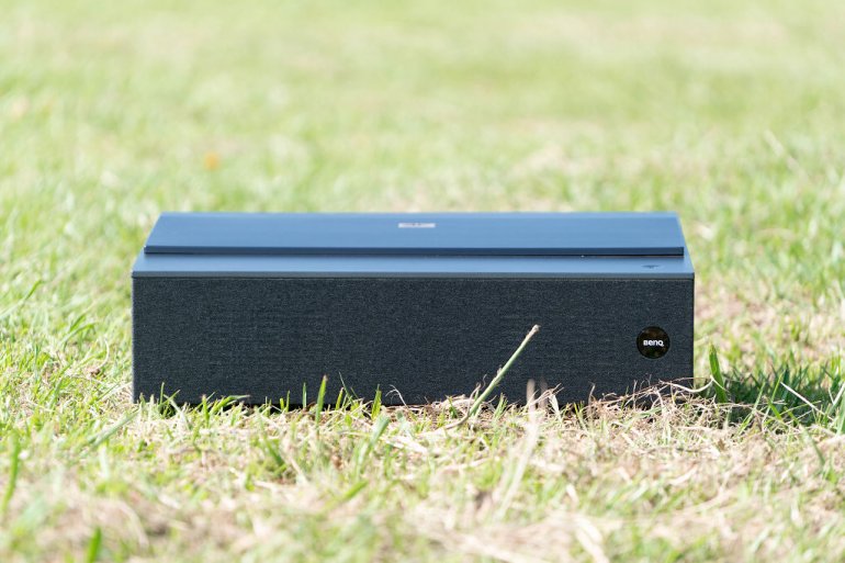

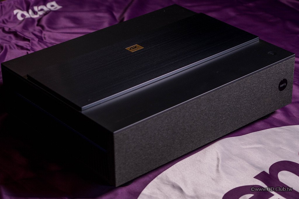

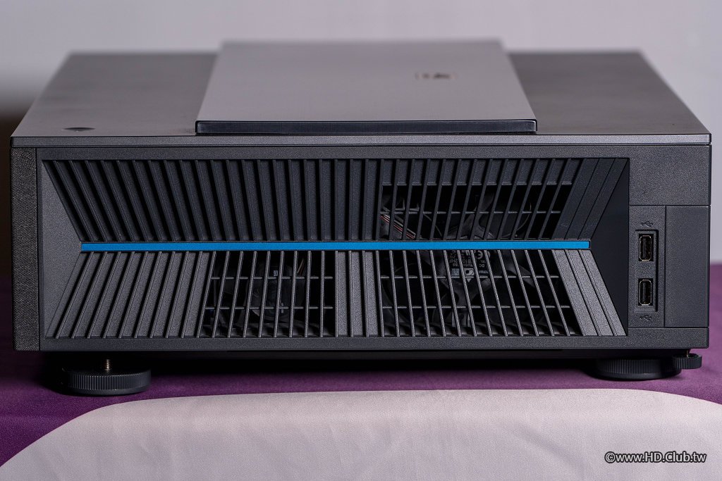

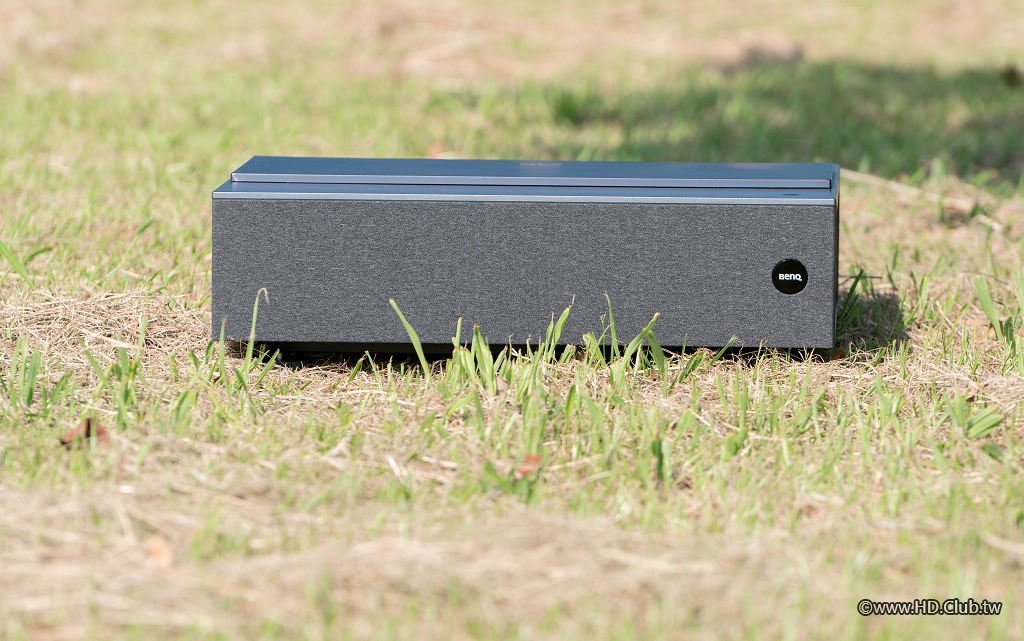

V6000外觀設計具有時尚的設計感。電動鏡頭蓋以金屬髮絲紋做處理。金屬髮絲紋近年在非常多3C或是電器設備上受到廣泛運用,在任何機器上都有畫龍點睛的效果。電源按下,鏡頭蓋緩緩開啓,一切的動作看起來就是自然、平順。
投影機必定會有非當強的直接光。而V6000也巧妙增加了一項護眼功能,在鏡頭周圍共有3個感應器。只要稍微靠近機身,感應器針測到物體時立即自動關閉光源,避免眼睛受到強光的傷害,這樣貼心的設計也讓家中有小朋友的爸爸媽媽們更放心的使用他。機身上非常多的巧思,讓我們感受的到V6000設計上的用心與細心之處。因此也贏的2020 IF設計獎的殊榮

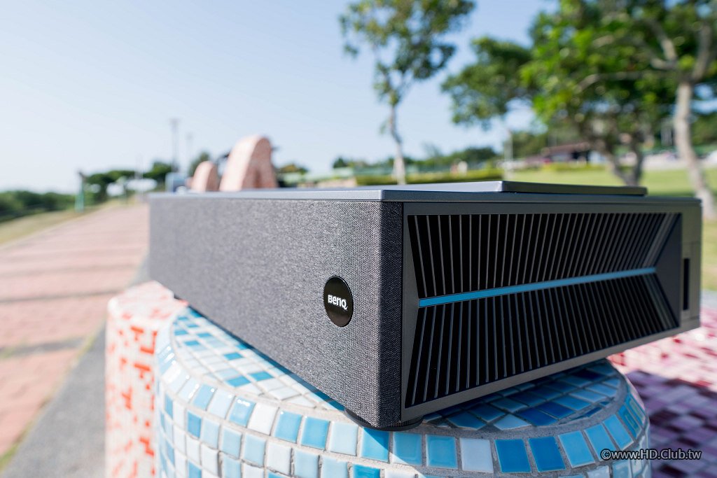

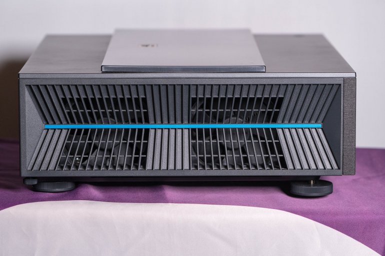

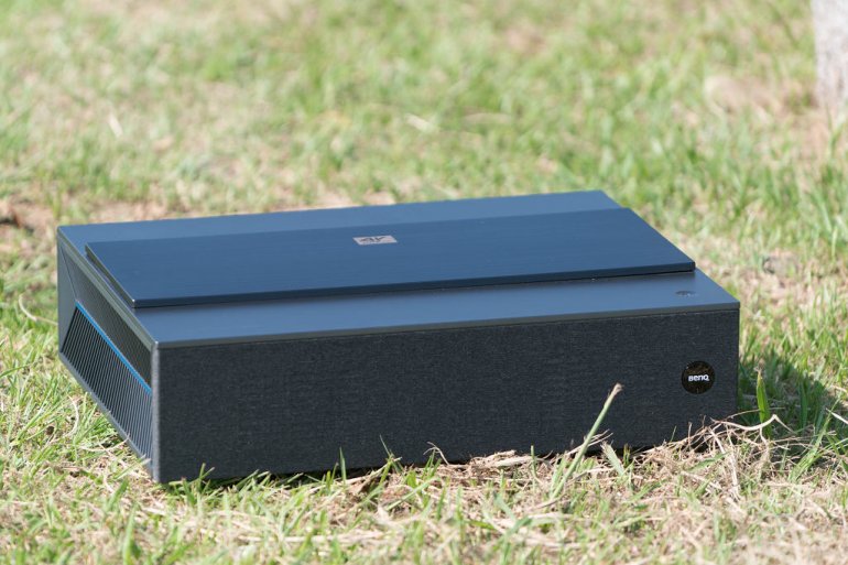

眼尖的朋友們有發現嗎?從正面我們可以看到像是網罩的東西。沒錯!他就是一組喇叭,BENQ有自家的音響品牌treVolo,雖然無法與發燒友們心中的品牌相比,但是相較於一般多媒體喇叭。他的表現還是相當的不錯。(其實我們應該想像成一台電視,一台小SOUNDBAR的概念)

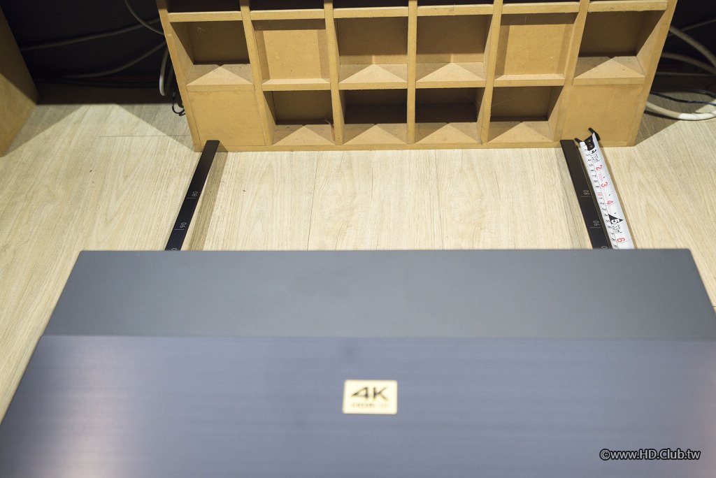

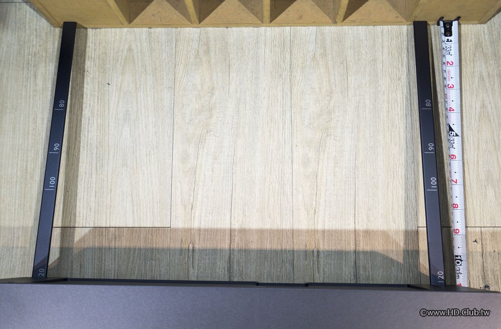

定位呎,藏在機身內,呎上標示出投射呎吋。讓你在做機器定位時節省相當多的時間。投射100大約須要的呎吋離牆20cm、機頂至畫面下緣約20cm。投至120吋時大約須要34cm.而這些其實我們都不用慢慢的量,只要把定位呎推出。靠牆,再依您想投射的呎吋將定位呎固定好即可。非常貼心的設計,目前這樣的設計在其它品牌是看不到的。

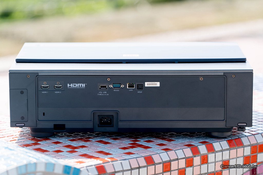

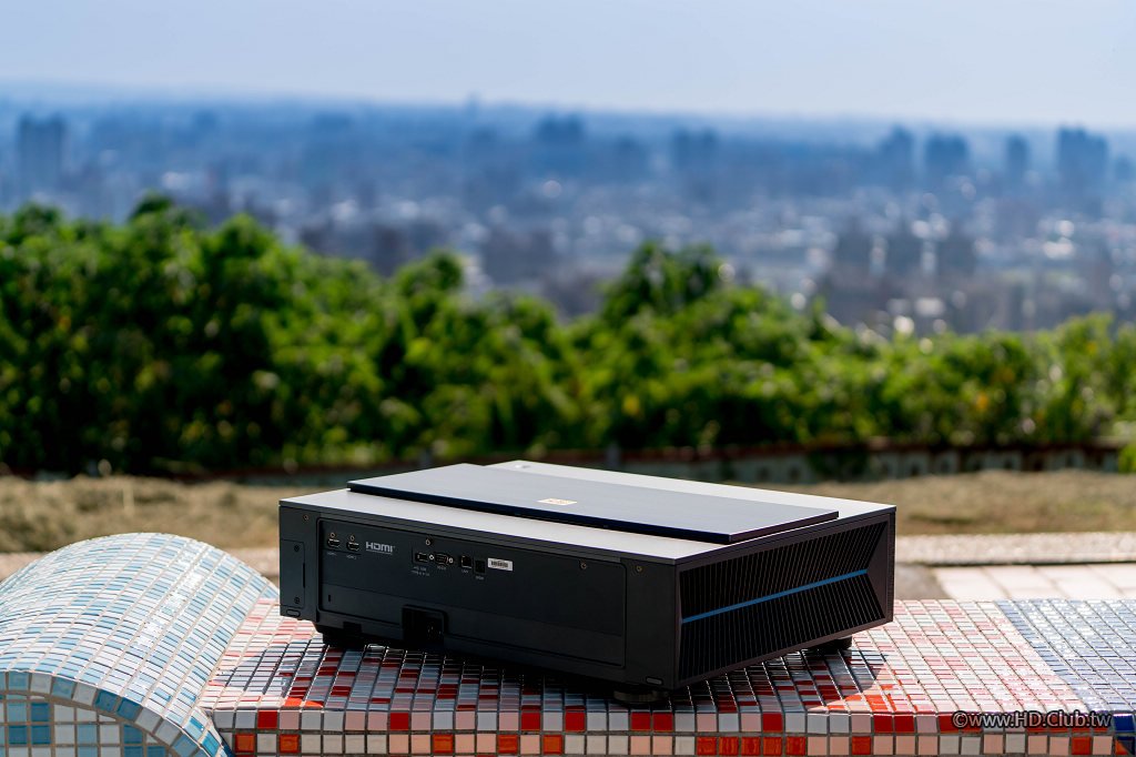

而他身上上端子,絕對足以應該大部份消費者的須求。
V6000不只是一台能投射大畫面的顯示器,由於他所搭載的為電射光源。長效能的壽命可達2萬小時。即始當電視使用,每天追劇、看新聞、小朋友看卡通,或是社區會議使用,都不會覺得浪費他的燈泡時數。說到這裡!很多老社區在最初規範會議室時,通常沒有考慮到後續更新設備等等問題。導致於距離、高度、布幕呎吋對應未來想要的機型等等都會有一些問題。如果能使用這類型的產品,對於使用效能以及未來昇級的方便性會更大。

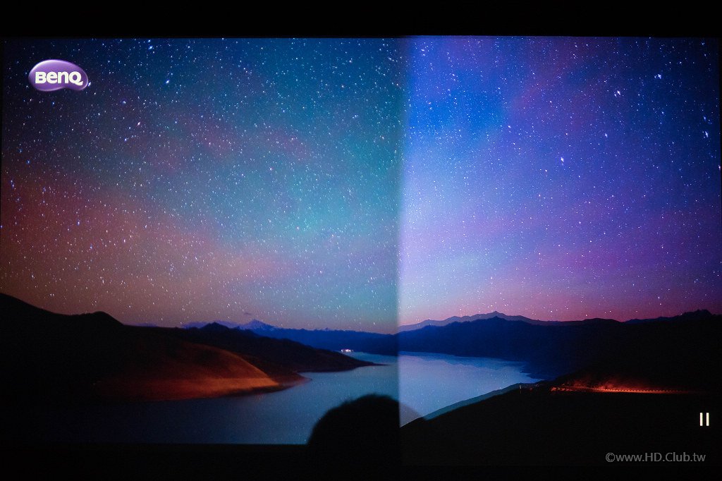

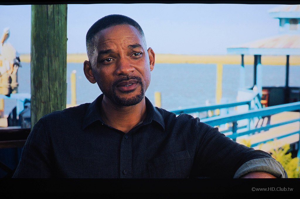

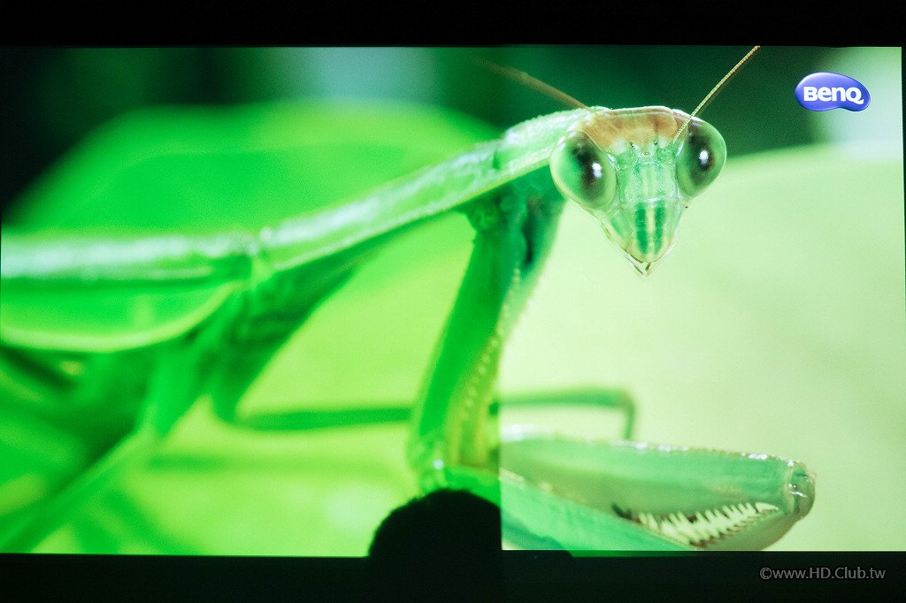

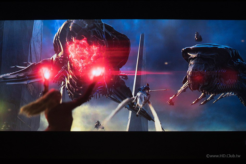

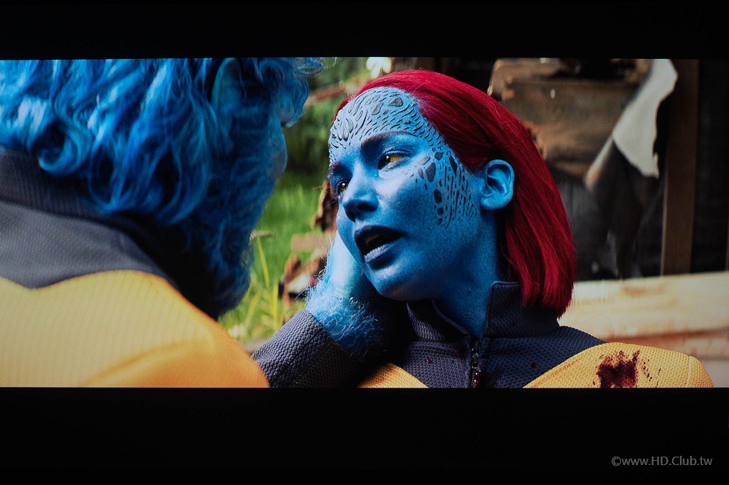

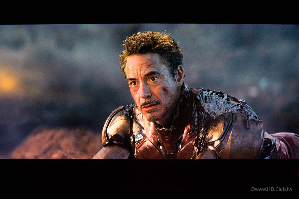

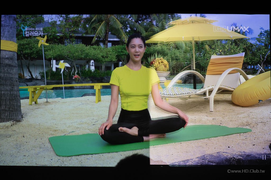

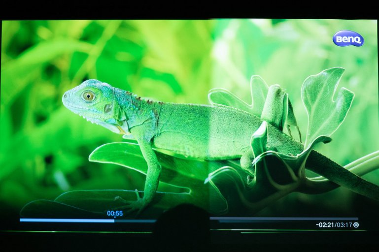

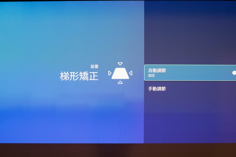

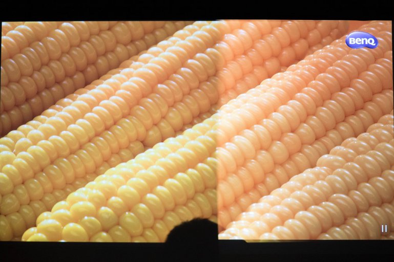

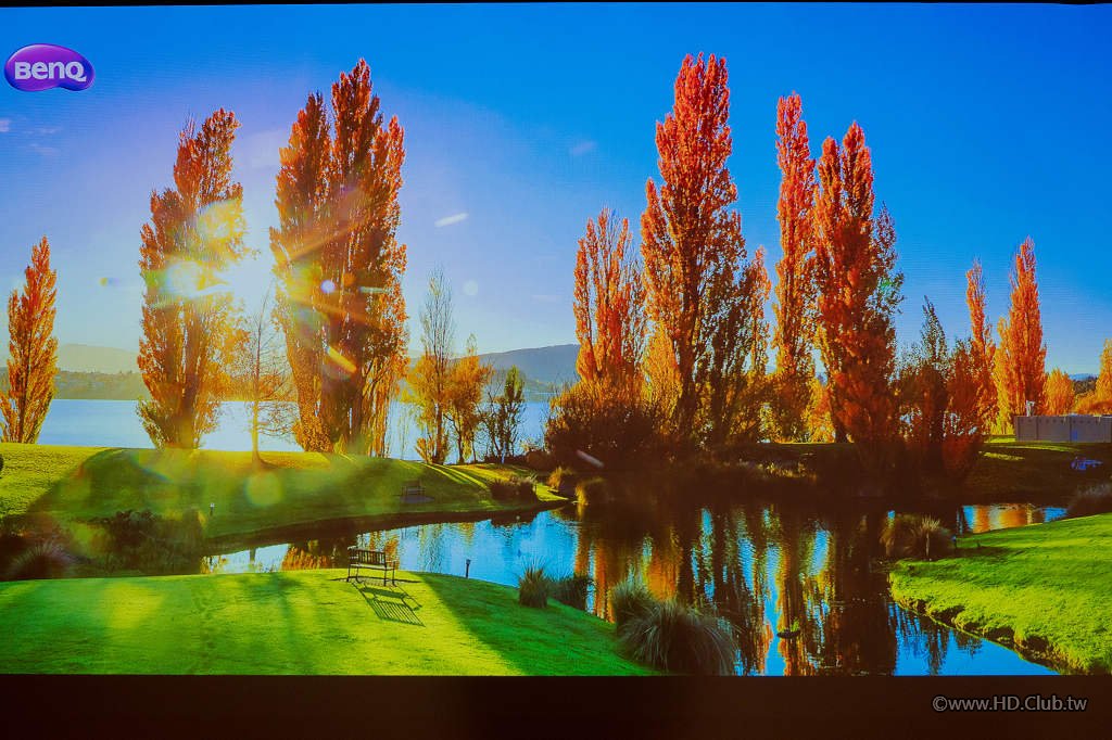

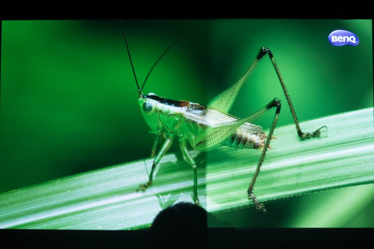

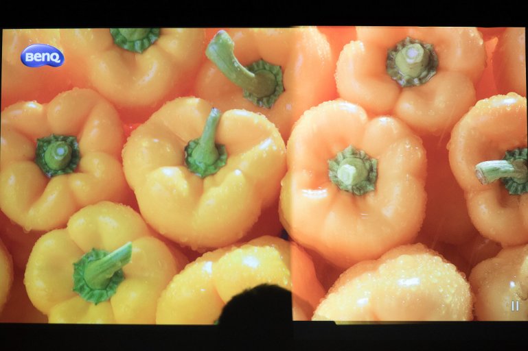

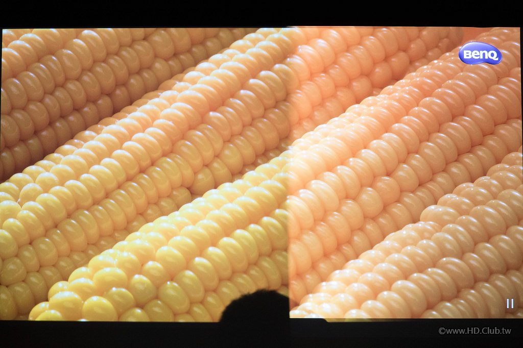

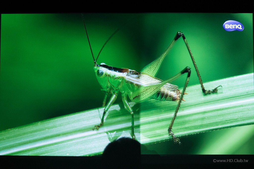

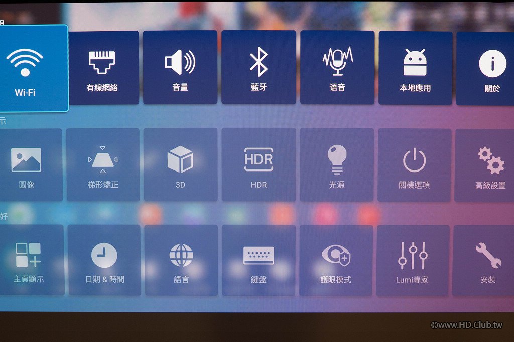

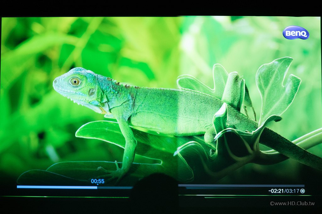

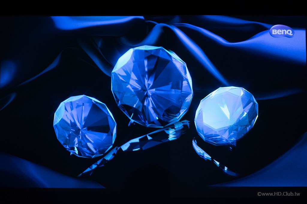

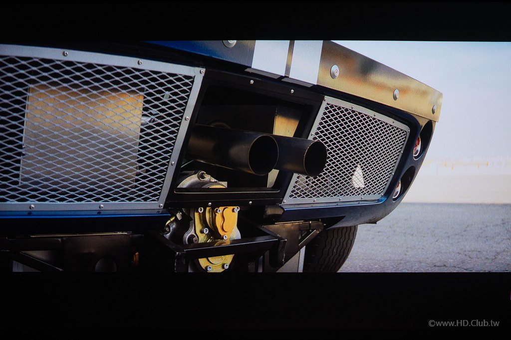

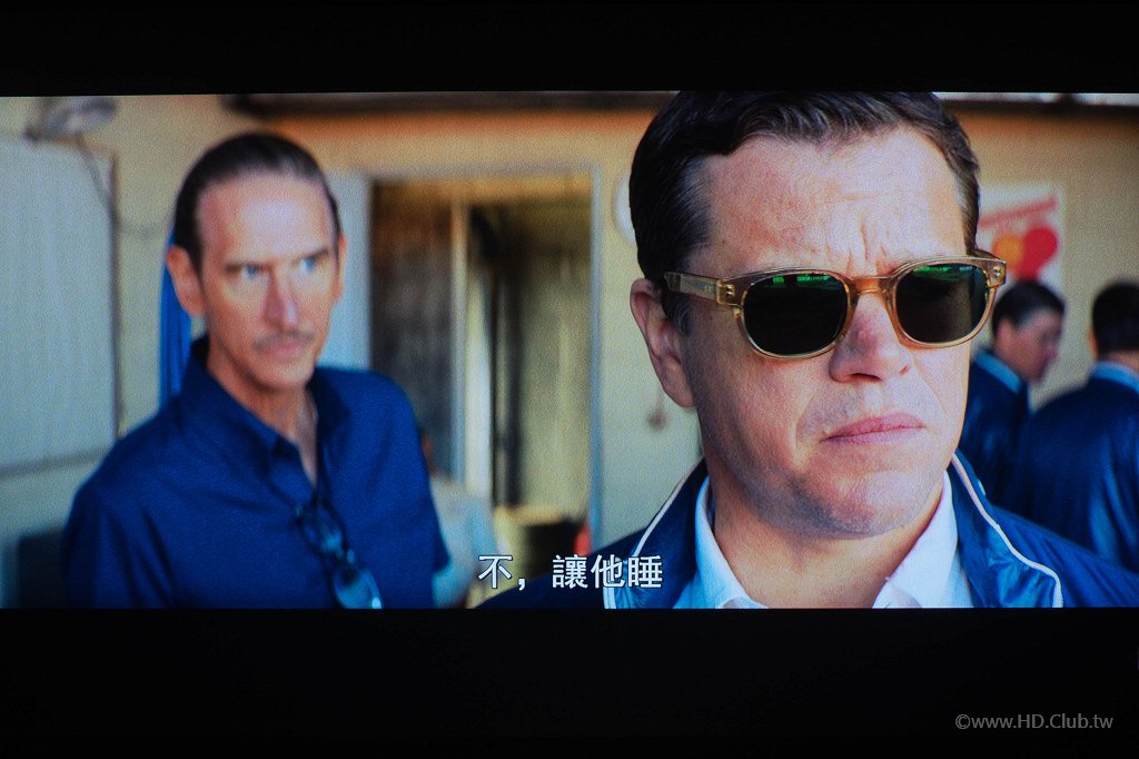

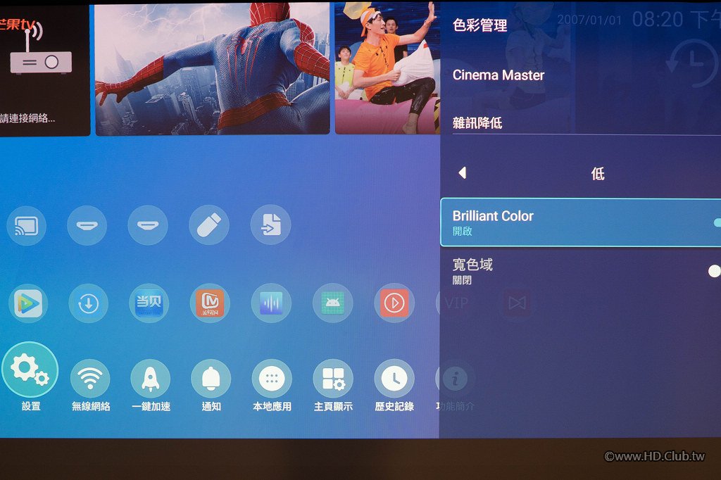

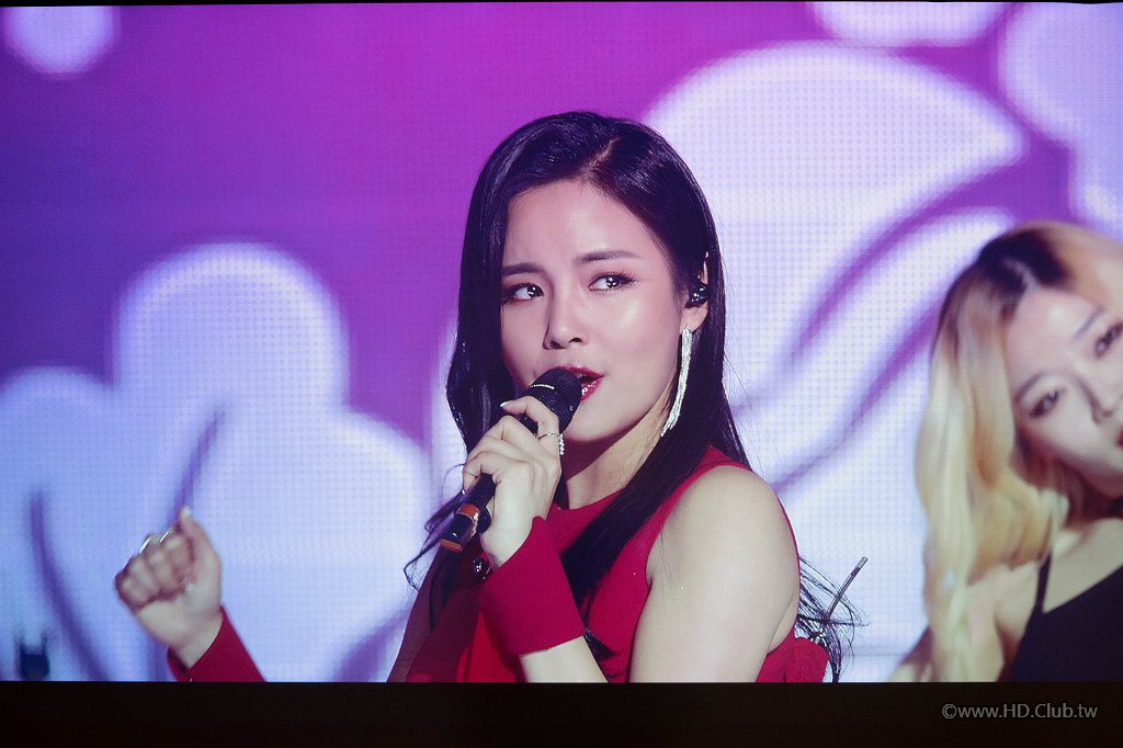

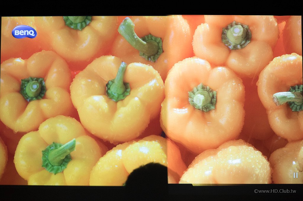

BENQ的老玩家以及專業的發燒玩家們非常在意的一件事情,是否仍然保有導演機的一慣的血脈?這一點真的請大家放心。豐富的選單功能、色彩管理、白平衡等等細微的調校以及CinematicColor的獨家技術仍然會下放至v6000。以下拍攝了幾張與5700 AB測試的畫面。由於兩台機器的亮度不一樣,左右會有差異,中間的部份會有一點疊影。實在因為兩台機器只看左右,要能完美結合有一點難度。所以我們僅參考左右的色彩表現。
左邊5700  右邊V6000。由於流明不同,所以可以看到明顯的亮度差異。

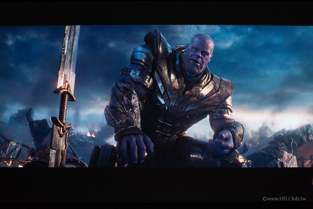

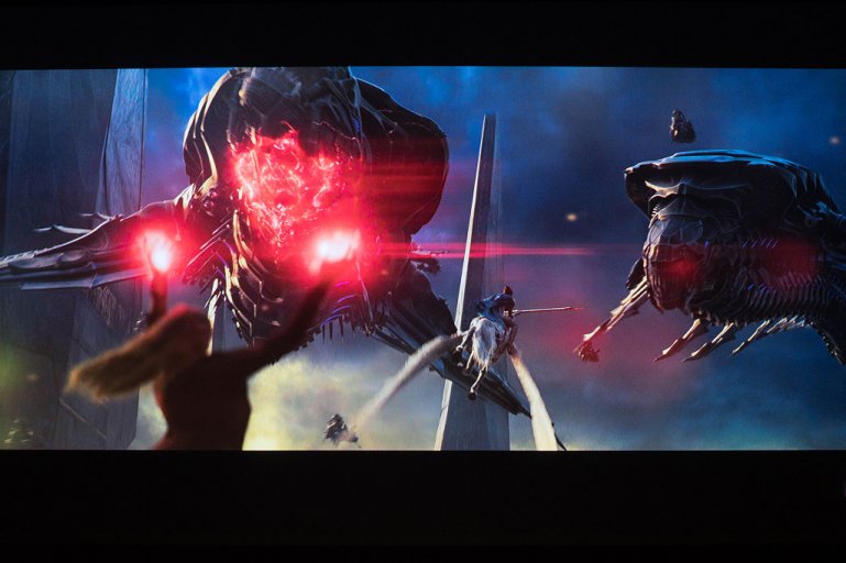

復仇者聯盟4-終局之戰

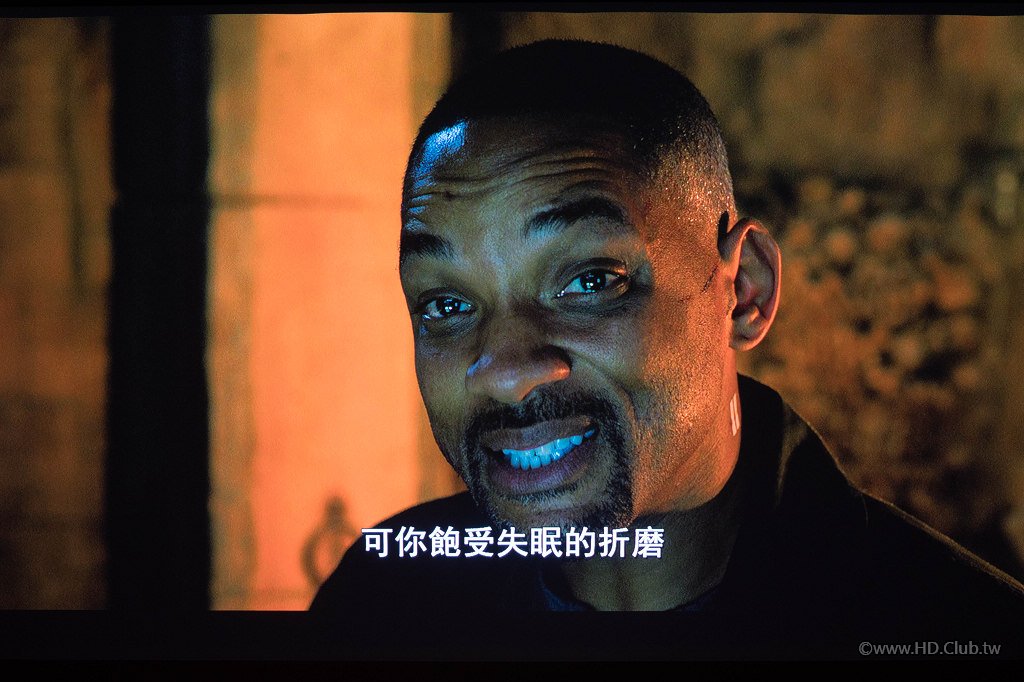

對於漫威宇宙系列的電影中,獨立英雄反而比較吸引我。所以從復仇者聯盟第一集至今只有看過第4集。為何看第4集?終局之戰中除了鋼鐵人. 東尼.史塔克離世以外,也是集合了漫威宇宙中這10多年來的愛恨情仇,一次總清算。聖魔法師、星際異攻隊、瓦干達軍隊、破壞者軍團、以及阿斯嘉軍團最後總攻擊。本片使用數位攝影機ARRI Alexa 65 IMAX完成,本片大多數在暗景完成。就算如此,在欣賞本片的時候,我們並不會覺得背景有太多的噪點浮動。銳利度的表現更是無可挑剔。尤其使用在亮度充足以及單板式DLP上,這樣的特性更容易我們感受到本片的強大。前面有提到V6000承襲了導演機的血脈,故RBGYMC的亮度非常均衡,但是目前手上的為工程機。所以暫時不報量測報告。未來如果有時間,小許再讓大家看看V6000是不是名符其實的導演機。

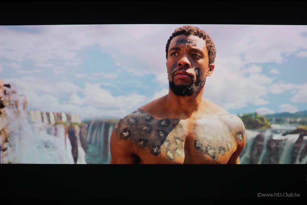

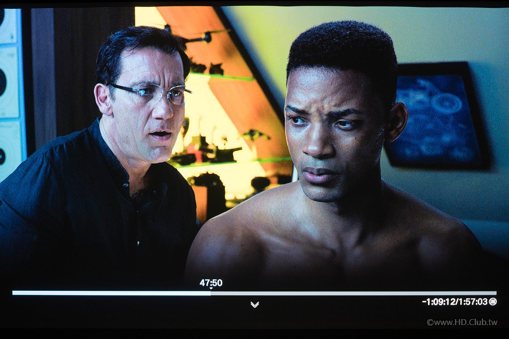

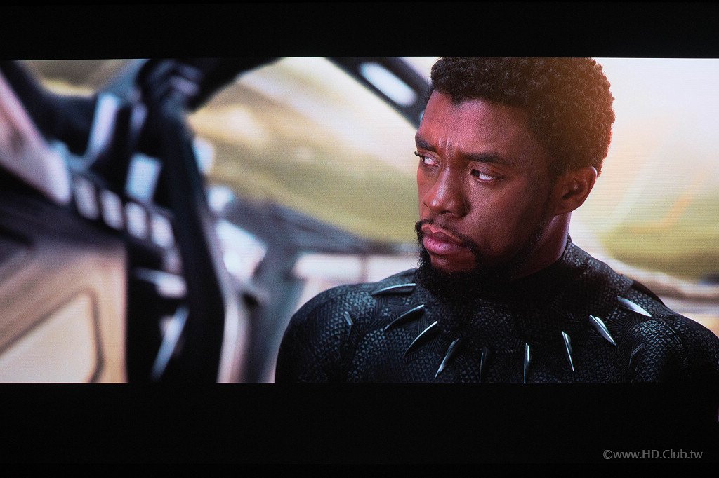

黑豹
黑豹是一部2018年漫威宇宙中的獨立英雄電影。而我們都知道上個月有一則不幸的消息。查德威克·鮑斯曼逝世了。他的離去也給讓影迷相當不捨。所以我們在此向永遠的瓦干達的國王 查德威克·鮑斯曼 致敬。
而黑豹所使用的攝影機其實與復聯4也算同一血脈ARRIRAW (3.4K)
最近非常夯的大座“天能”使用的音效配樂師與黑豹是同一位。

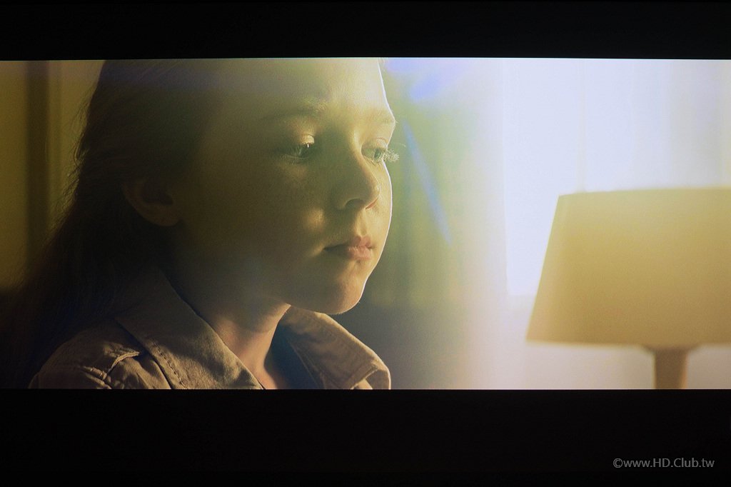

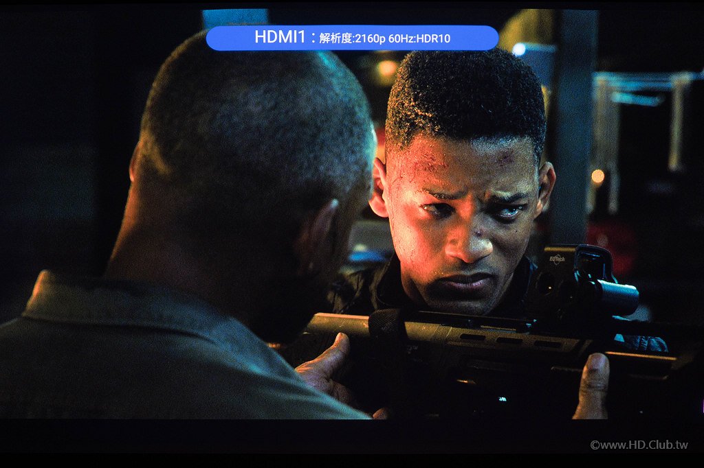

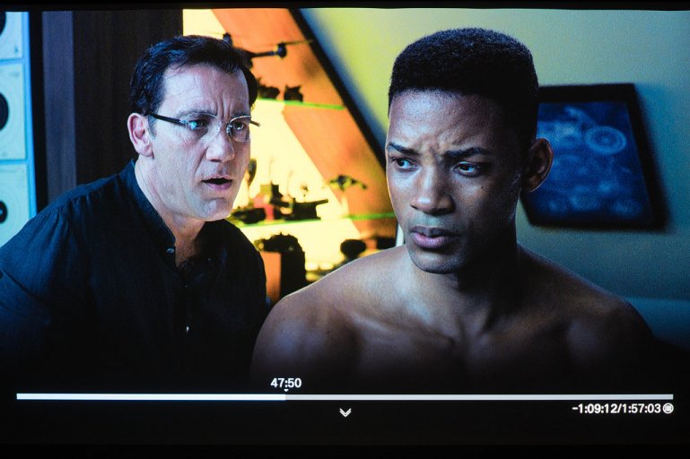

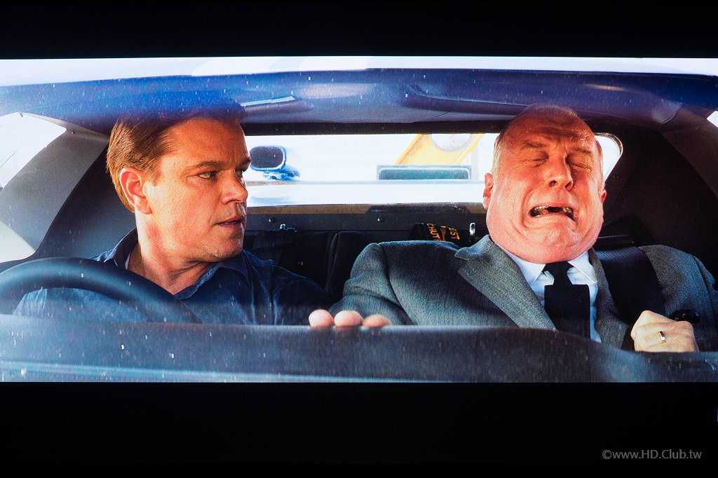

雙子殺手
這部是李安第二部使用4K 120P 3D超高規格的影片。與比利.林恩相同。而本部片故事內容很有意思,個人認為值得看。下放至家用時還保有4K 60P。雖然第二次第到這樣高規格的拍攝。確實比第一次習慣了許多。但是從票房來解讀!是影片格式的問題還是故事?

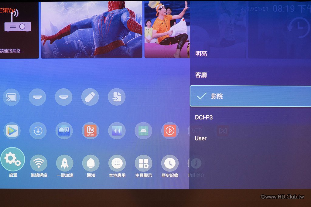

請問這台用dci-p3色域時(校正後),亮度堪用嗎?
出廠的色彩已經在DELETA 3以內。
目前DLP的家用機為了達到P3色域,都會犧坤亮度。
但是是否堪用?非常夠了。主要看幕。

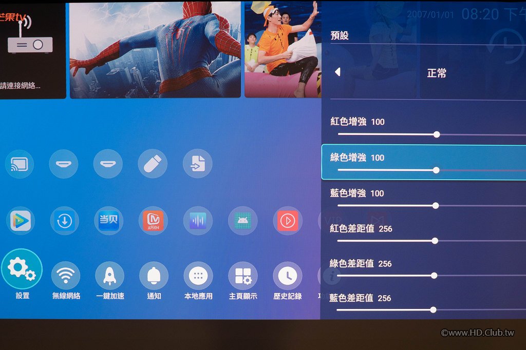

預計年底!目前是預計~~帶系統的會出來。其實在前年音響展的時候。我們展出的機器是有帶系統~但是原廠考量一些因素,所以將系統先拿掉了!
而我在寫評測時,其實是原型機~目前已經知道帶系統的型號。
不過~我認為!有內建跟沒內建的價差(雖然還沒公佈)。到不如買一台appale tv+安卓盒比較實際。

真平 發表於 2021-4-4 06:23 AM
看起來顏色好像比其它同級品準確不少
在做評測時,刻意使用5700對比。一個左 一個右。
5700擁有出廠值即在deleta 3以內的高準度色彩。
而我手上的5700在測試前也經過標準校正~~兩者間的差距非常細微。
肉眼最能分辯的應該就是亮度的差異。
