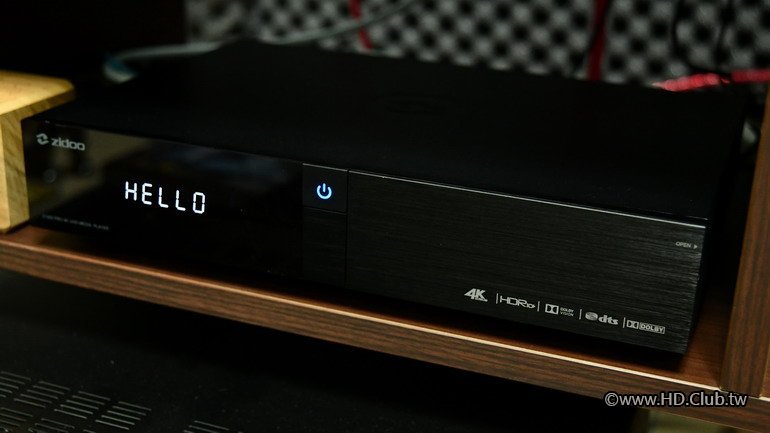

圖片是zidoo Z1000 PRO,若有興趣可以參閱精研的開箱文:HDR的最佳解答—Realtek RTD1619DR的ZIDOO Z1000 PRO開箱!

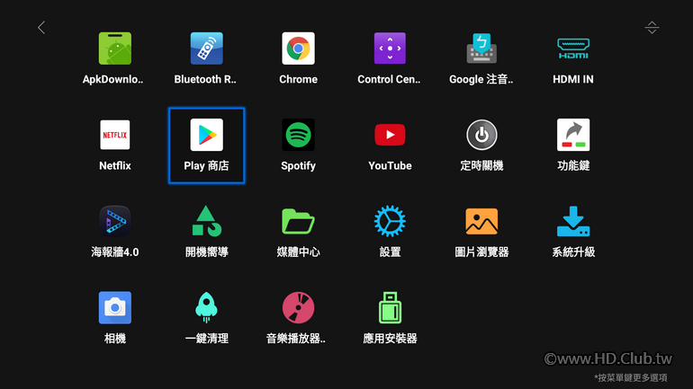

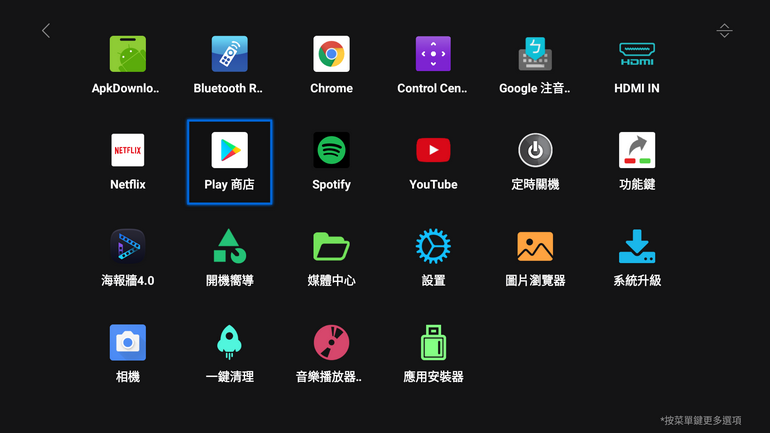

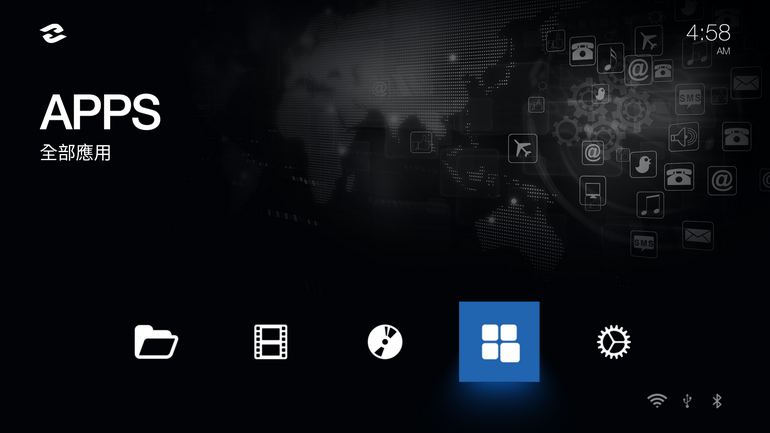

首先打開Z1000 RPO的全部應用,點選Google Play執行,如果用遙控器很難選,可以試試遙控器上有個滑鼠模式按鈕(其他播放機可能沒有支援),或者乾脆接一隻外接滑鼠,在zidoo全系列機種上,外接滑鼠、鍵盤都可以順利使用。
進來之後點選Google Play。

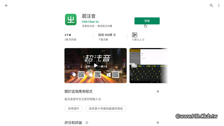

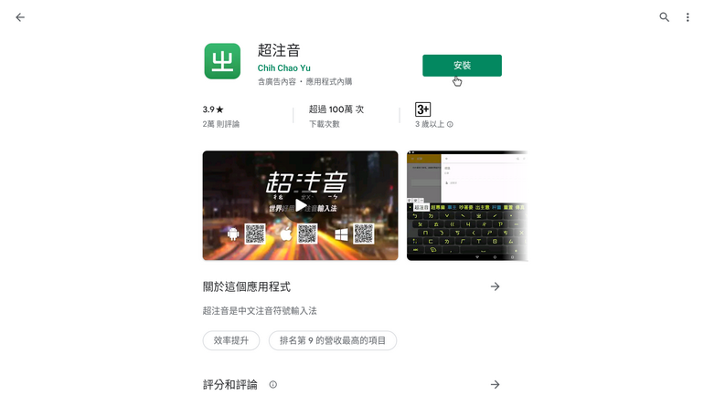

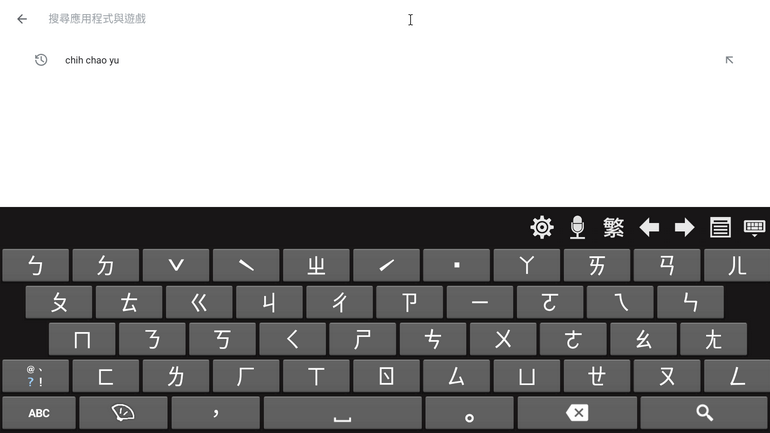

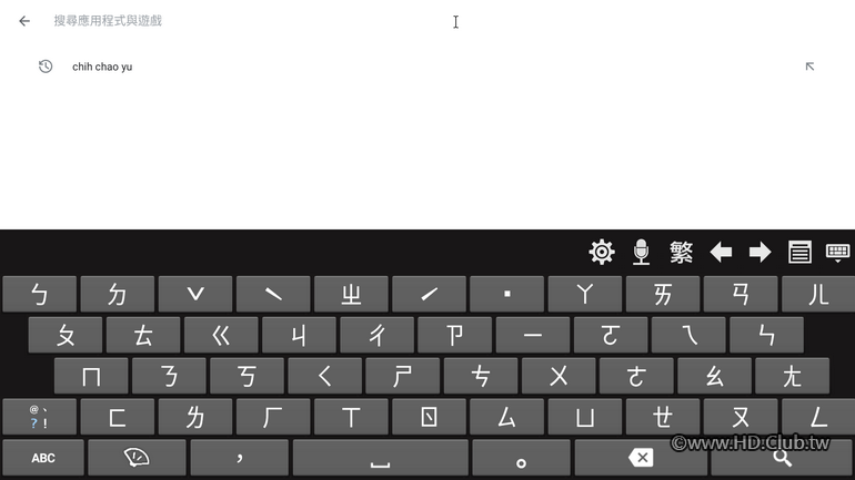

進入後,點選上方搜尋APP,但此時我們還無法輸入中文,所以請使用英文輸入「chih chao yu」,就可以找到超注音,然後點選安裝,如果您有其他慣用的輸入法APP,那就搜尋自己慣用的即可。

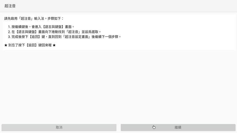

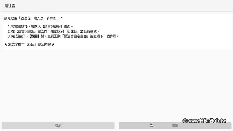

它自己會跑完安裝過程,非常簡單,然後要啟用它,請點選繼續。

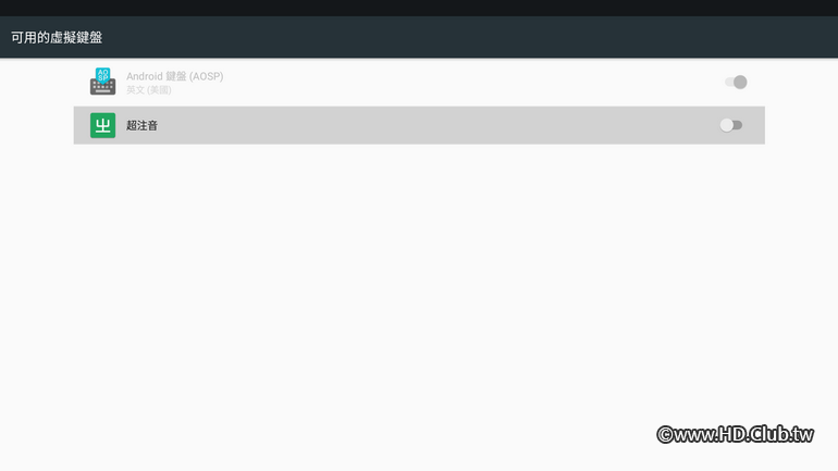

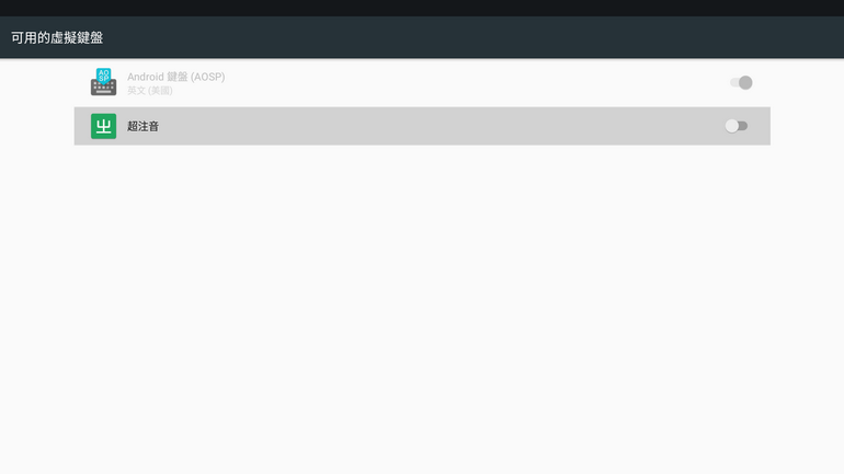

點選啟用超注音。

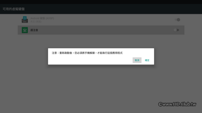

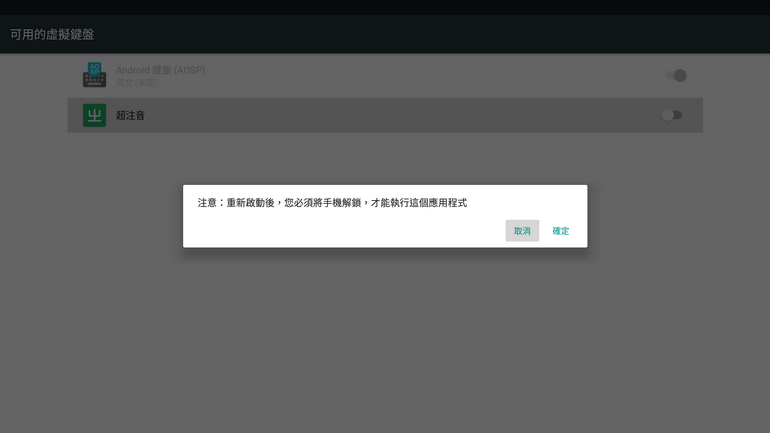

會出現這個提示,對我們播放機沒有影響,無視即可。

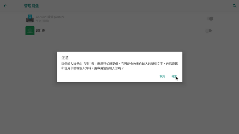

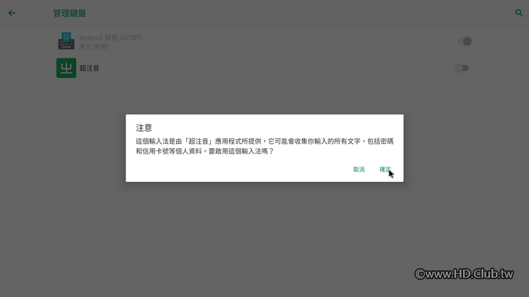

然後有隱私宣告,超注音評價還蠻高的,相信沒啥問題,反正我們也不會在播放機輸入甚麼隱私資料,我們就點確定吧。

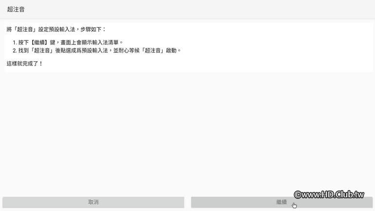

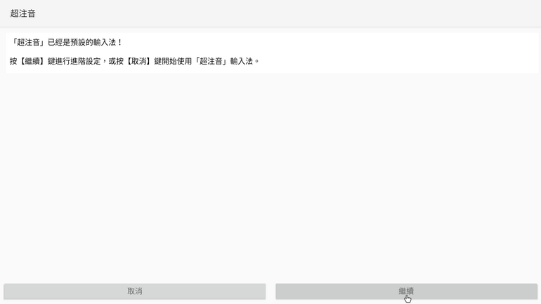

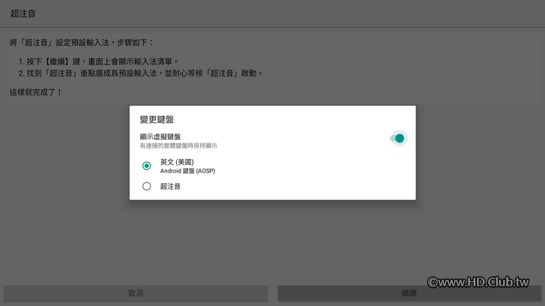

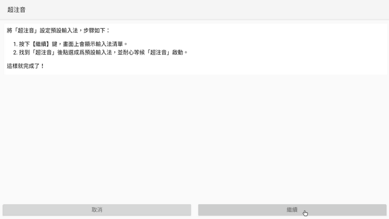

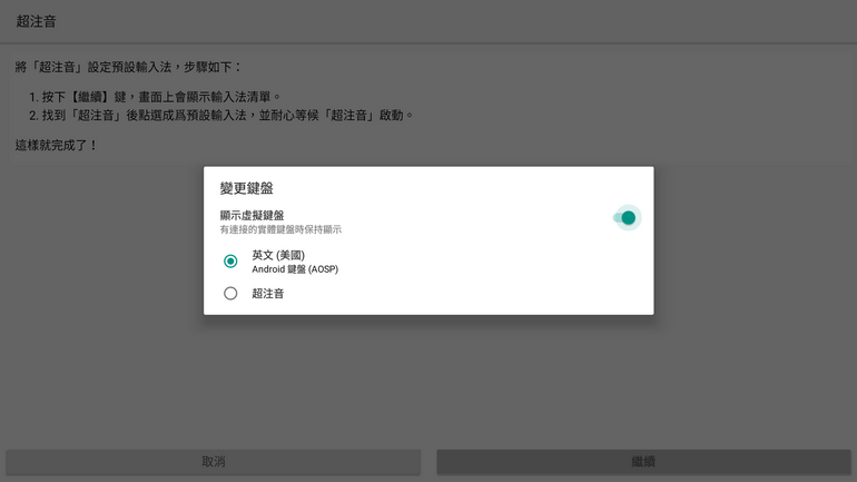

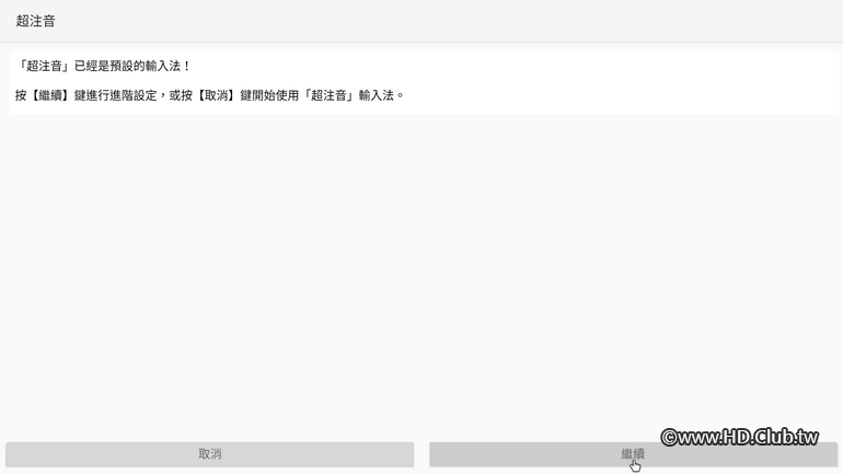

然後按下繼續,進行輸入法確認
選超注音作為預設輸入法,選完之後就OK了
搞定收工!

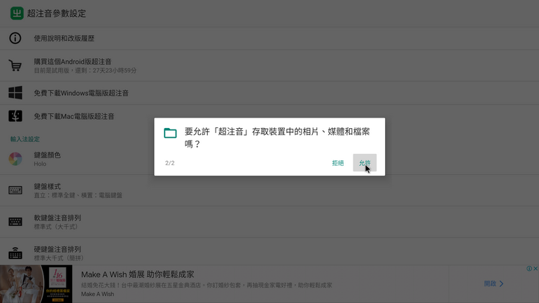

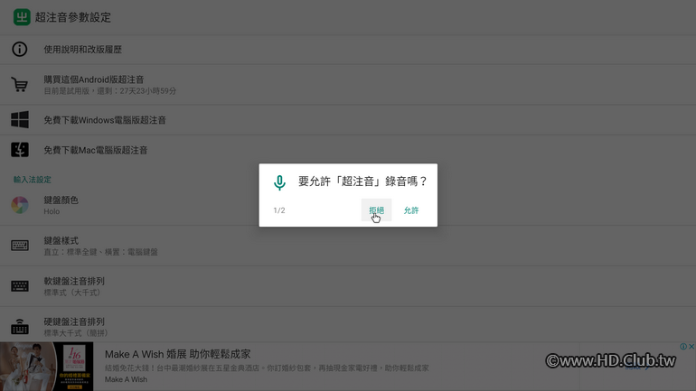

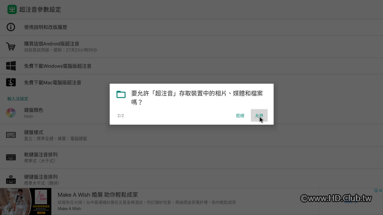

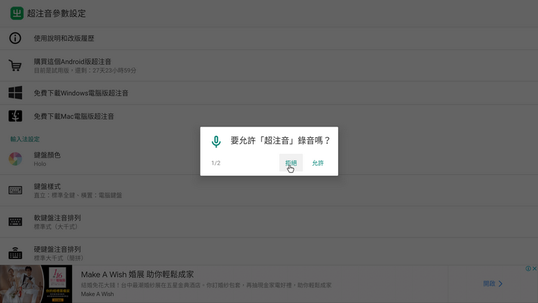

系統可能會詢問要不要允許超注音輸入法使用麥克風,或相關權限,麥克風可以關閉,其他圖片的權限我有打開,以免有時候要幫資料命名卻卡住。

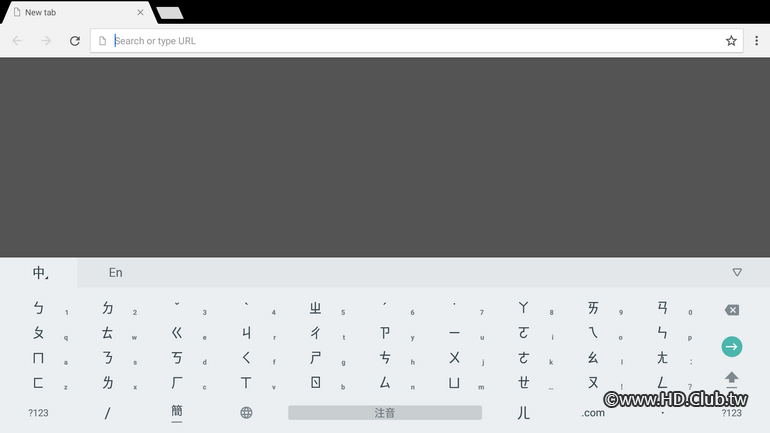

日後要輸入文字時,就有注音可以使用囉

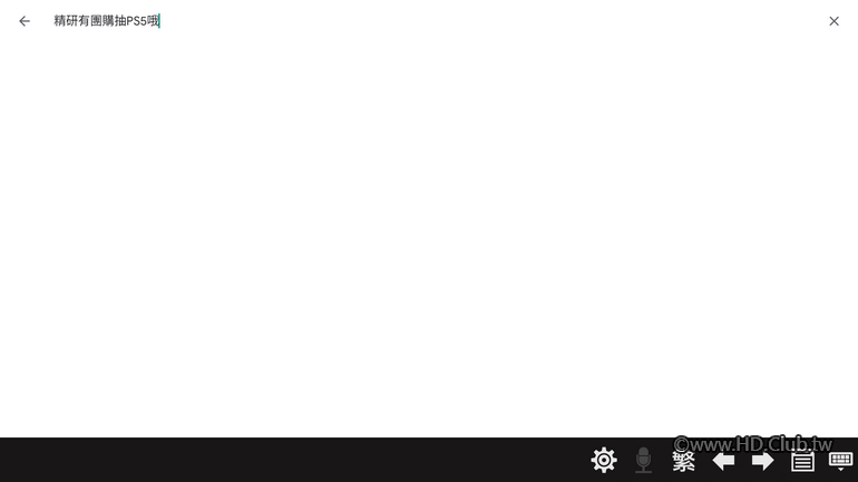

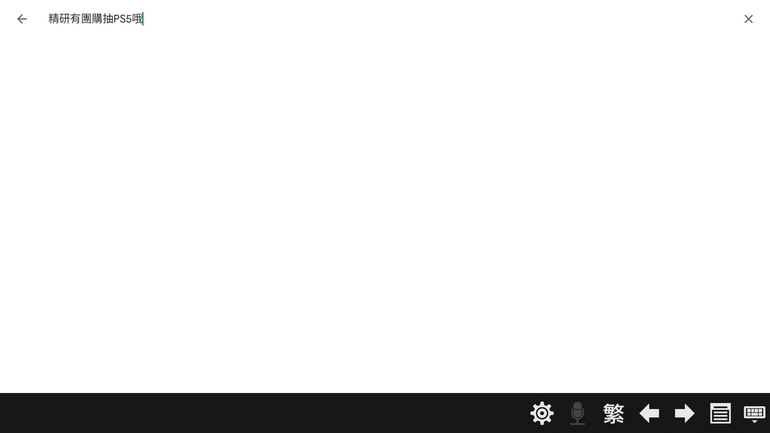

打一串試試看,目前精研有辦理HDMI線團購,還有抽獎哦!

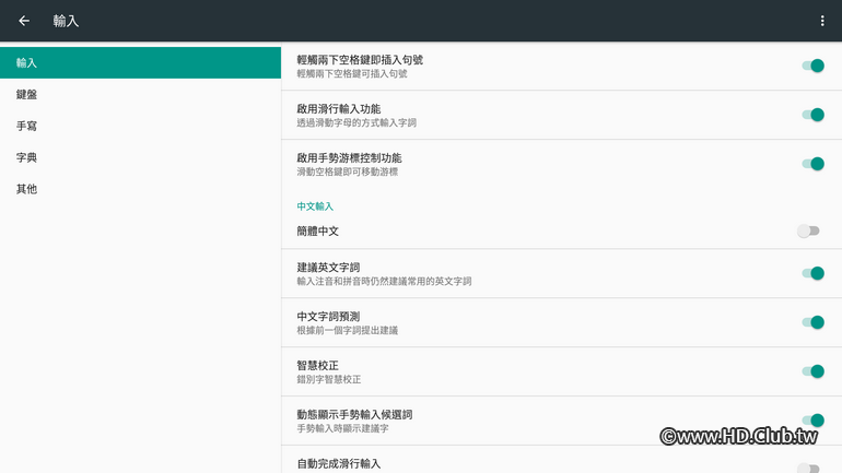

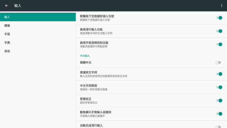

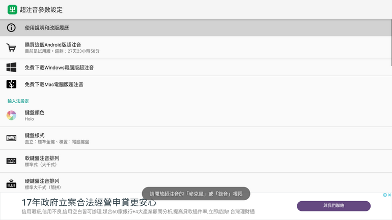

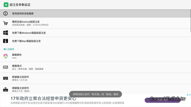

如果要更改輸入法的設定,也可去全部應用內,點選超注音的APP圖示,就會進入設定。

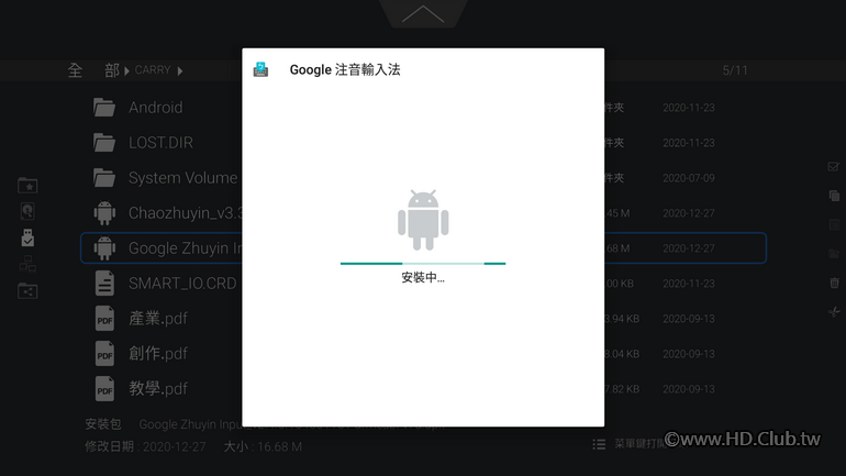

但是ZIDOO舊系列的機種可能沒有Google Play可以用,怎麼辦呢?那就透過APK安裝,可以在Google 瀏覽器鍵入關鍵字,搜尋各種輸入法APK來安裝,這裡我提供Google 注音輸入法,也用這個來示範:
Google注音輸入法下載連結(從我的雲端硬碟)

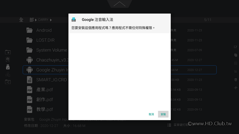

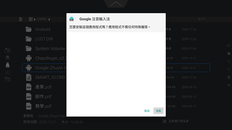

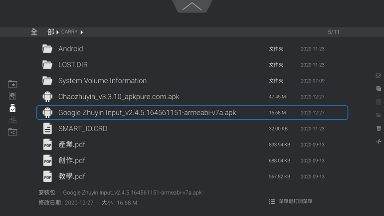

下載後,將APK檔案放到隨身碟內,插上播放機就可以看到了。其實超注音也可以透過APK安裝,不過我們換個APP來做示範,如果想透過APK來安裝其他版本超注音(Google Play內為試用版)也是一樣的,只要點選後,就跟上面的教學一模一樣了,下圖也可以看到我隨身碟內有超注音與Google注音兩個輸入法,我都測試過,ZIDOO播放機都可以正常使用。

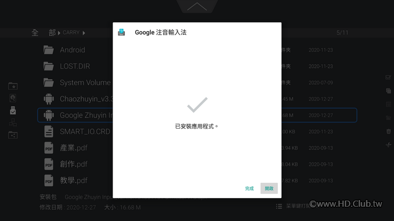

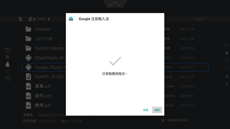

點選APK檔案並執行之(按下十字鈕中間的OK就會執行)
安裝中
一瞬間就安裝完成了,然後要做一些設定來啟用它,請點選開啟。

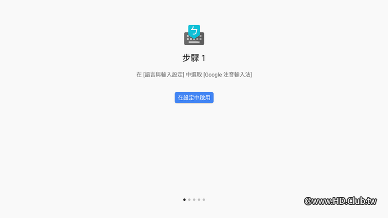

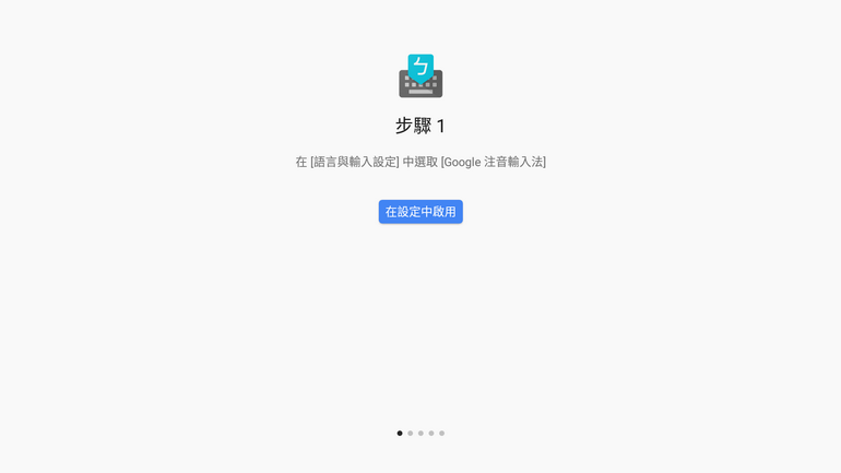

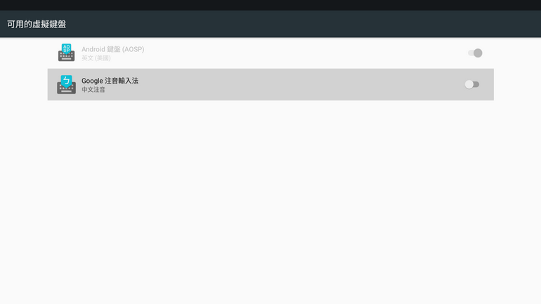

步驟1先啟用再說,請點選藍色按鈕。

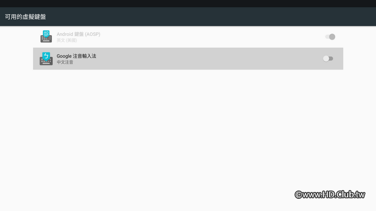

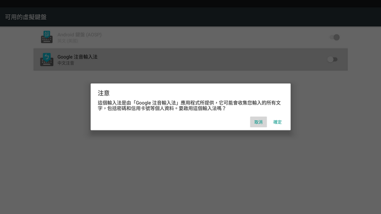

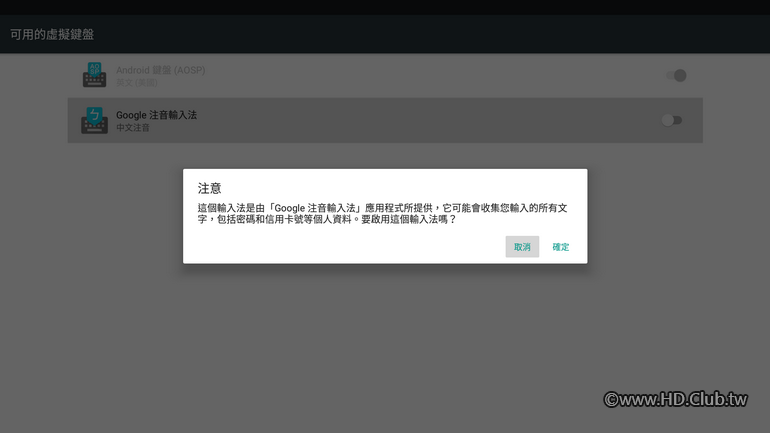

然後把Google注音輸入法的按鈕往右滑,先移動到Google注音輸入法反白,點一下OK就會往右滑了。
當然隱私宣告也是會跳出來詢問,無妨,點選確定。

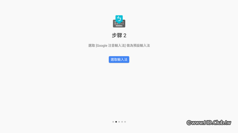

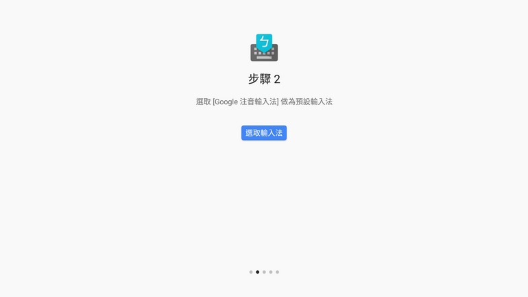

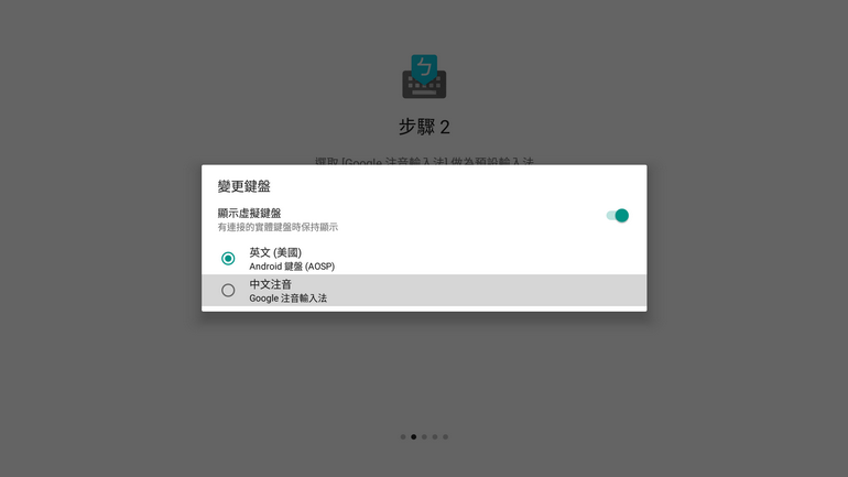

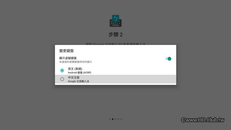

步驟2,選取它作為預設輸入法。
一樣移動到Google注音輸入法反白再按OK即可。

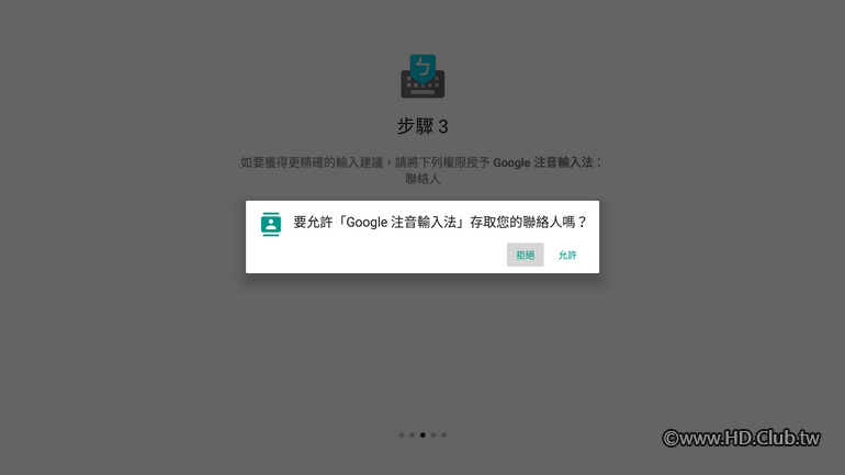

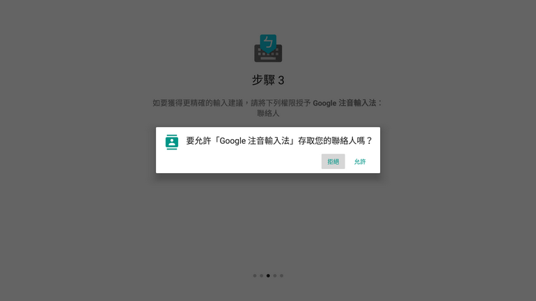

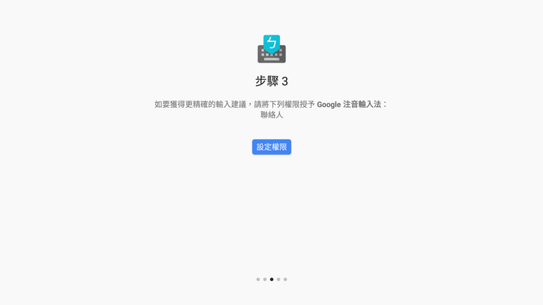

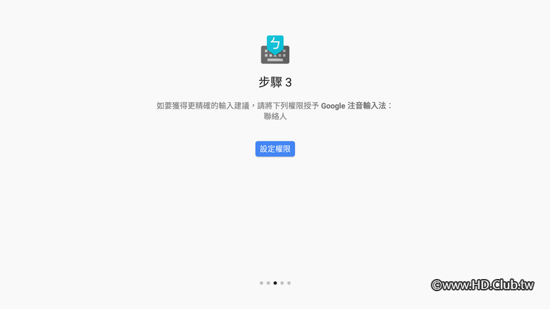

步驟3,設定權限,主要是透過抓聯絡人資料,使得人名輸入更為準確,但我們播放機沒有聯絡人啊。
沒有聯絡人,所以直接拒絕就好了。

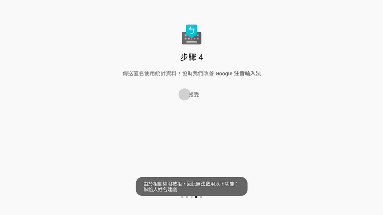

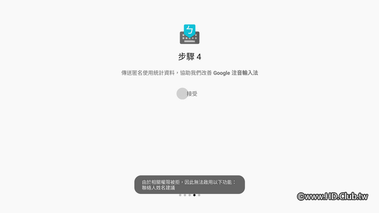

因為步驟3拒絕,步驟4就也不用授權了,這裡直接按右鍵滑去下一頁,我猜部分播放機可能會在這裡卡住...

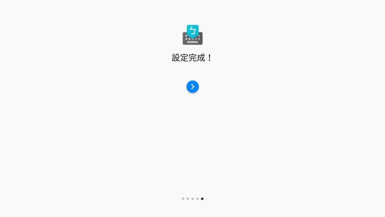

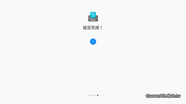

設定完成!請點選中間那個藍色按鈕,用遙控器上的滑鼠模式,叫出鼠標去點,若遙控器沒有滑鼠模式,需要外接滑鼠。

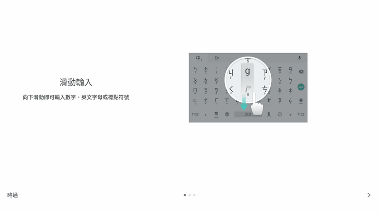

最後就是Google注音輸入法的展示跟要求選取主題:
相關的設定,一樣都可以回到全部應用,點選Google注音輸入法的APP圖示去做設定。

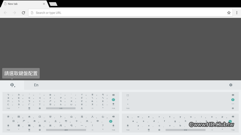

好啦,當然是要測試一下,第一次使用會要求選預設鍵盤配置,我個人慣用注音,就點一下注音。
注音輸入法出現囉,如果要更改鍵盤,可以點鍵盤上方"中"、"En"標籤去做更換。
測試一下,中文輸入沒有問題!

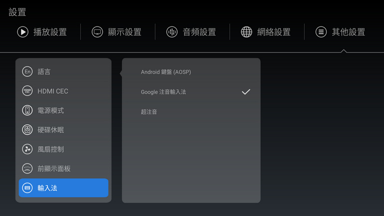

所有安裝的輸入法,之後都可以在ZIDOO播放機韌體內的設置選單做切換,在其他設置→輸入法,很方便。

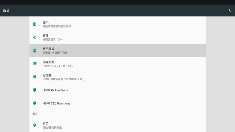

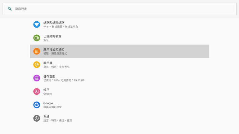

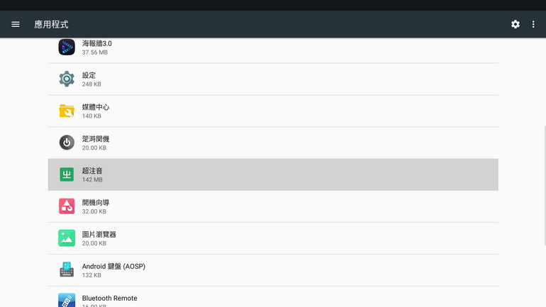

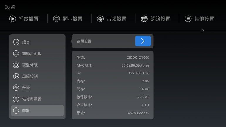

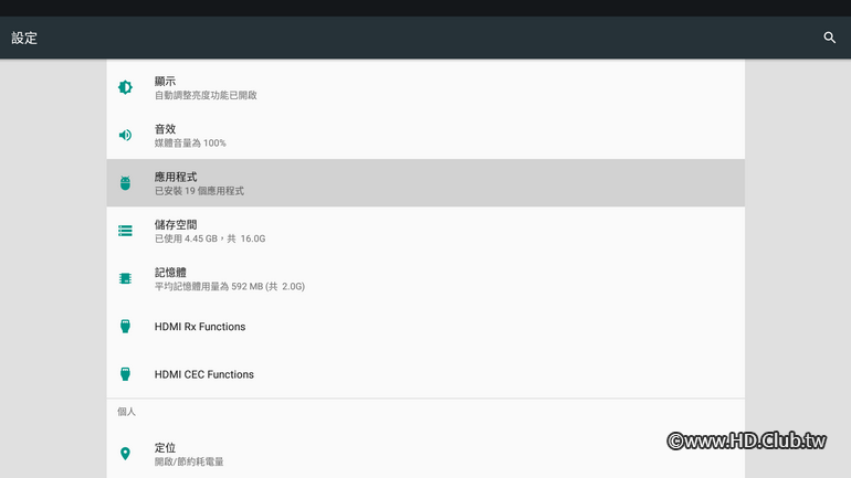

好的,那最後要教大家移除,比方我安裝了試用版超注音,想換裝其他版本,那要怎麼做呢?很簡單,先進入設定選單,到其他設置→關於→高級設置,從這裡進入Android的設定畫面。
往下滑,找到應用程式。

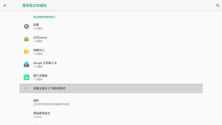

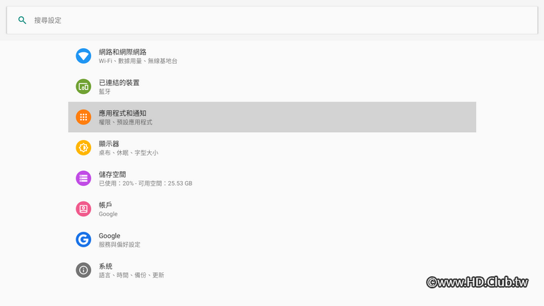

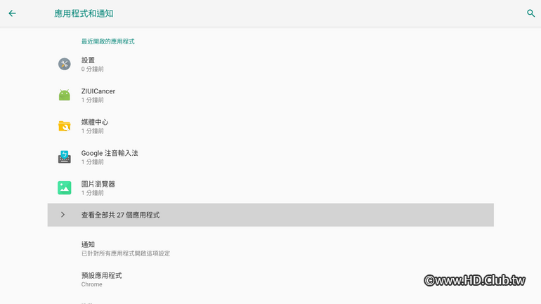

這裡先說明一下,上圖是前代機種Z1000的畫面,新一代機種Z1000 Pro已經發售,選單有點不一樣哦,要先到應用程式與通知,點選進入下一層選單。
進入後,再點選查看全部共XX個應用程式,大家安裝的應用程式數量可能會不一樣,不過就是同一個地方。

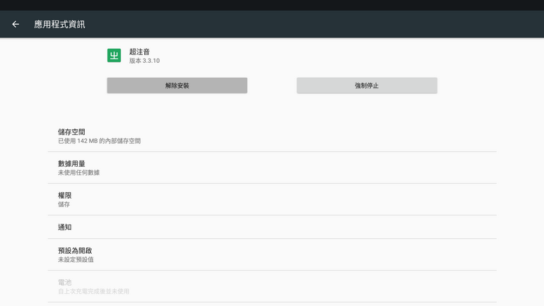

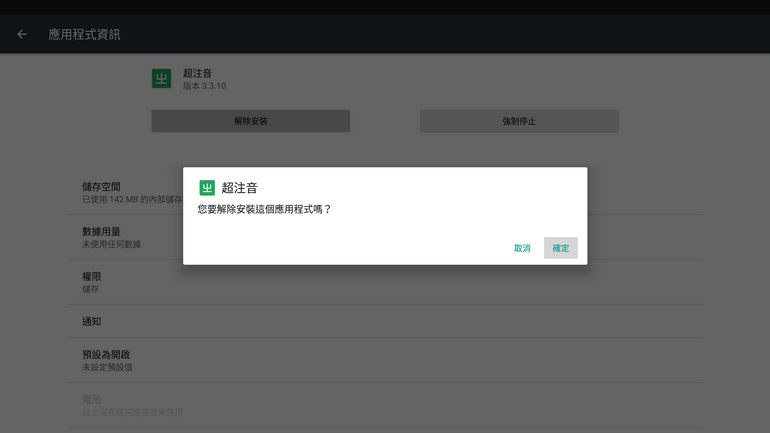

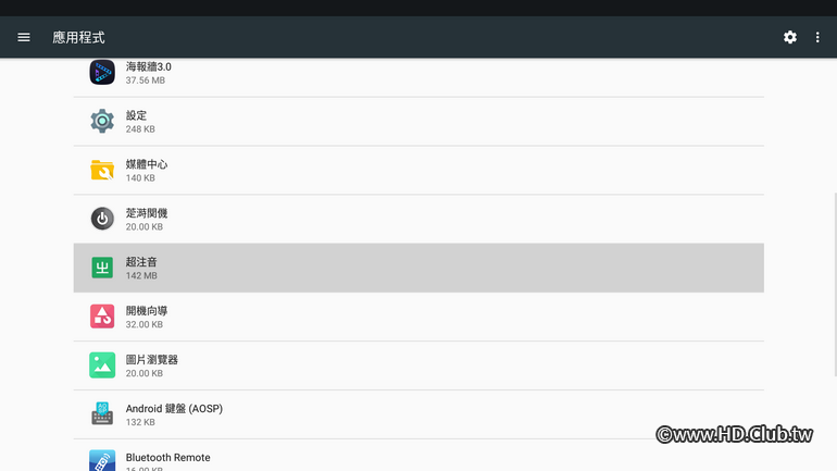

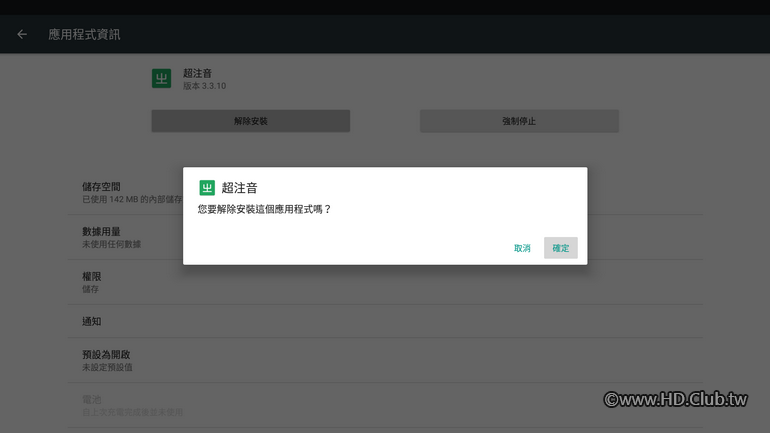

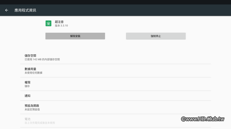

不管是哪一代的機種,點選進入後,都可以看到已安裝的APP一覽,然後找到想移除的輸入法,點選之。
點下去後,會看到下圖,然後點解除安裝即可。
請按下確定,即開始進行解除安裝,移除的速度非常之快,然後就跳回去上一頁,所有應用程式一覽的選單了。
