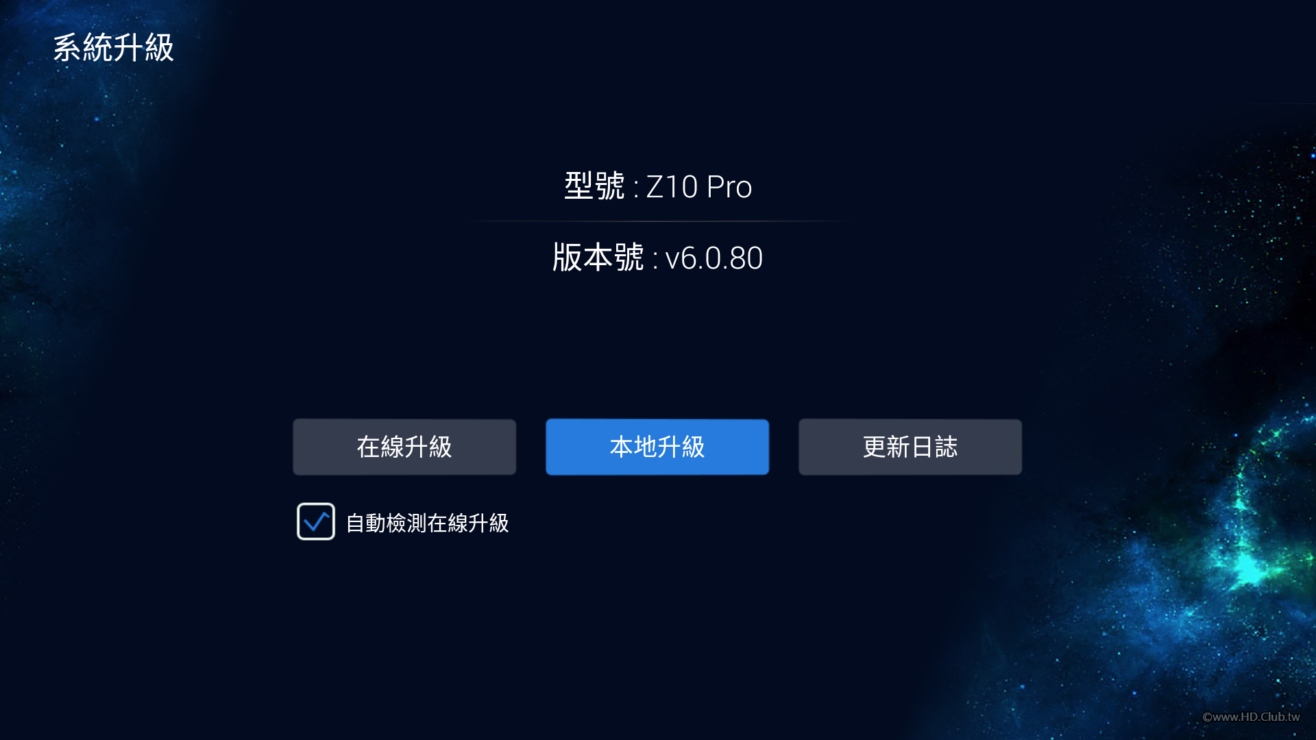

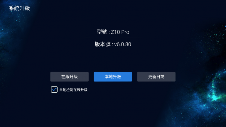

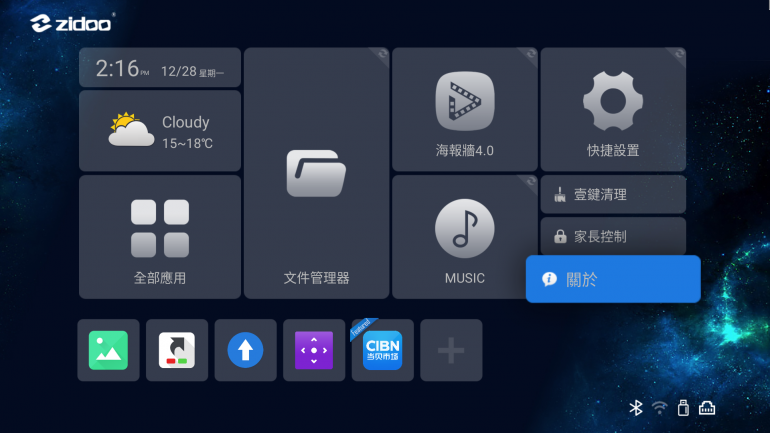

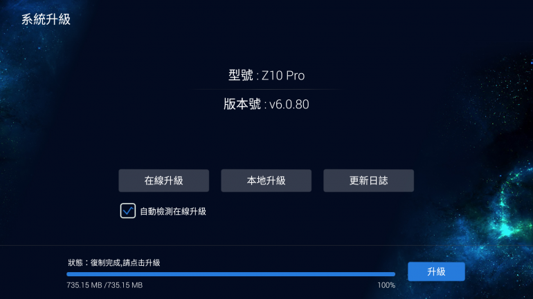

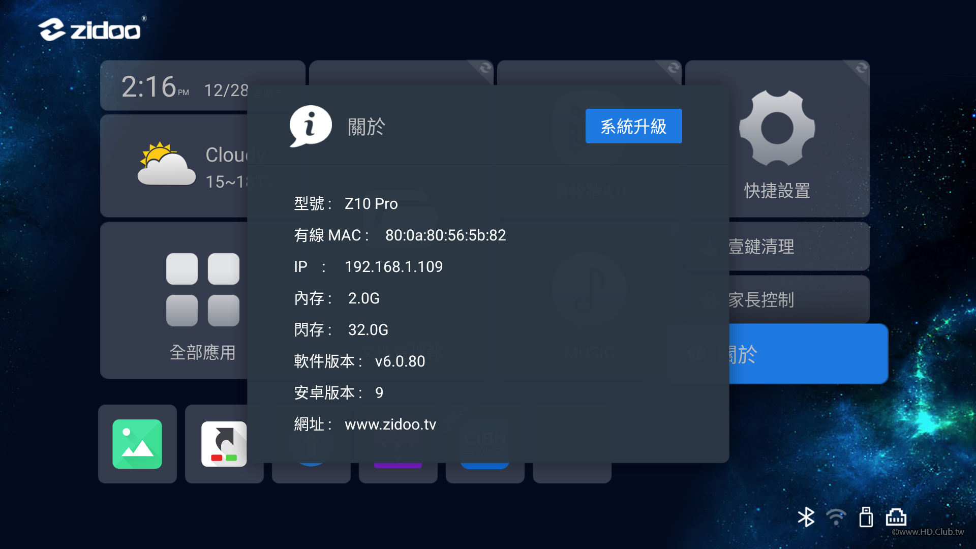

2.以Z10PRO為例,將剛剛裝有新韌體的USB隨身碟插入任一USB插槽,並在首頁點選"關於"。若是使用Z1000PRO,則是到設置>其他設置>升級
這裡就可以選擇升級。
升級方式要選本地升級
升級開始囉!

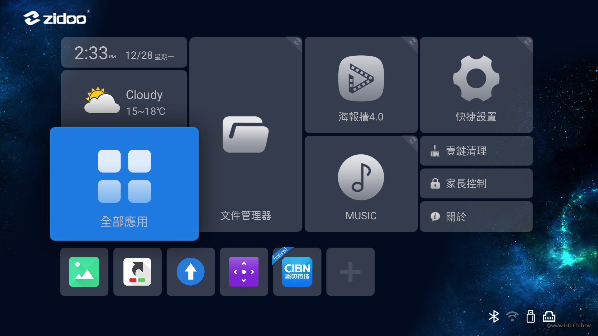

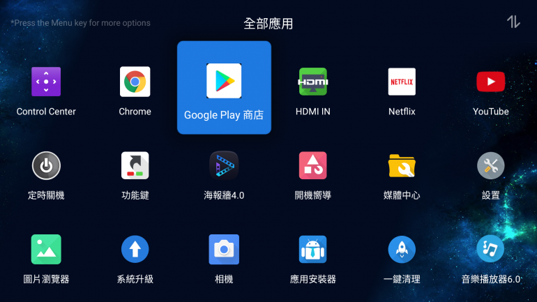

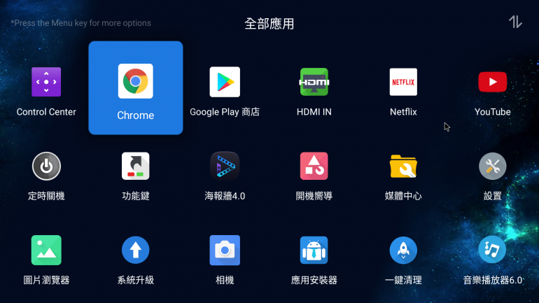

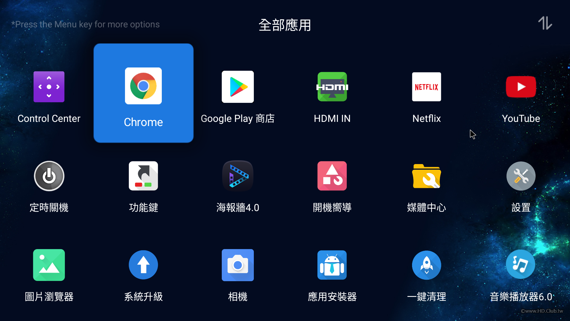

3. 升級完成後ZIDOO Z10PRO和Z1000PRO便會自行重新開機。Z10PRO的用家開機完成後請由首頁進入"全部應用"。

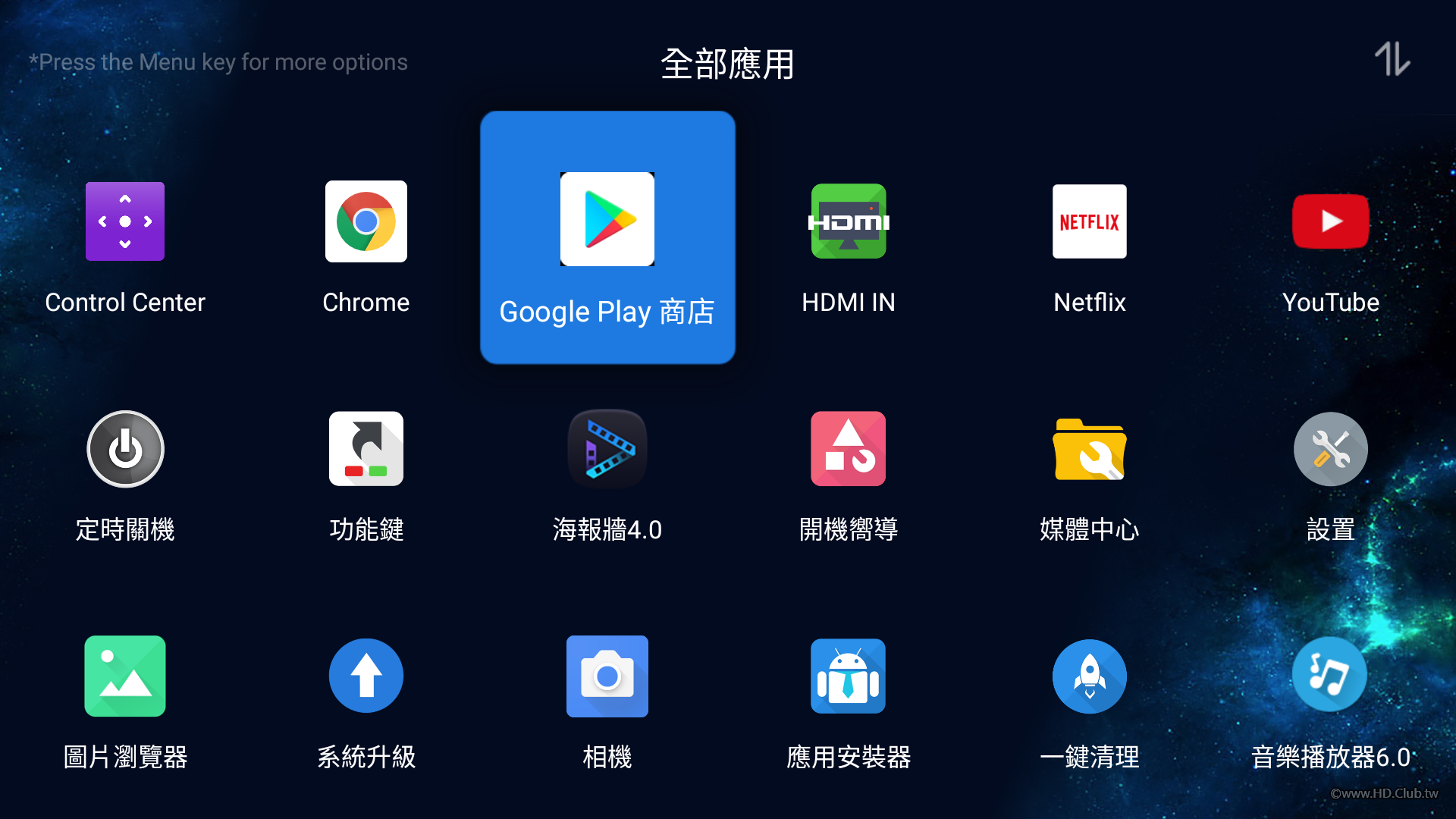

YES!!!在這裡就可以看到Google Play商店囉!
4. 接下來的程序,要請大家仔細FOLLOW,以免有不必要的重複輸入發生。

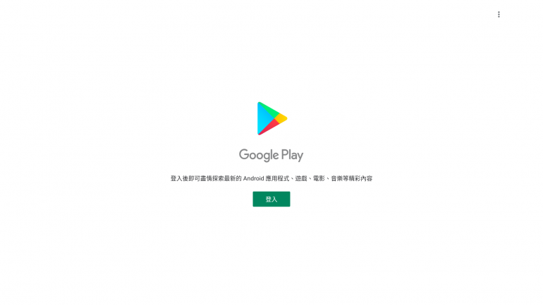

首先,確認您的播放器有連上網路。先啟動Google Play,啟動完畢後立即退出。此時就會播放機內生成一組GSF ID

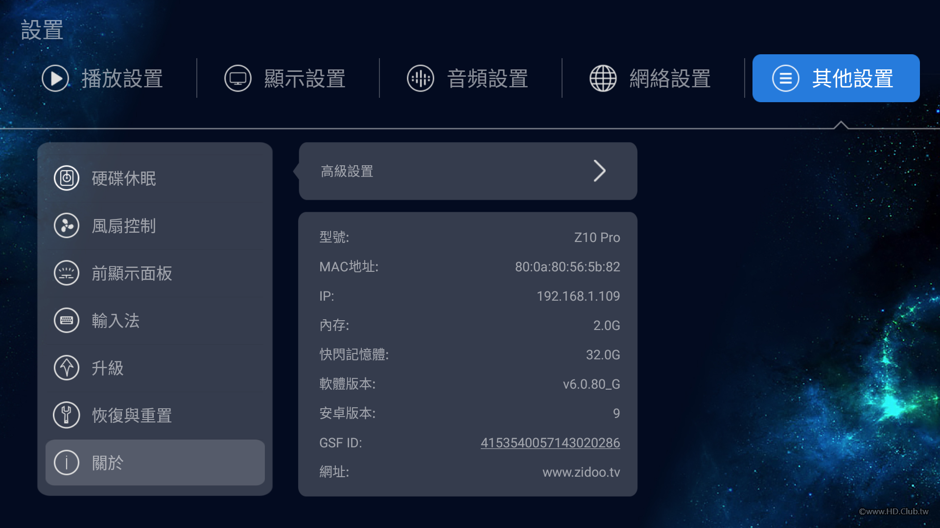

5. 接下來請到設置>其他設置>關於。這裡您就可以看到這組GSF ID了。請將這組ID抄起來

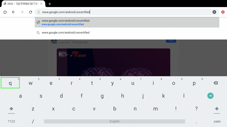

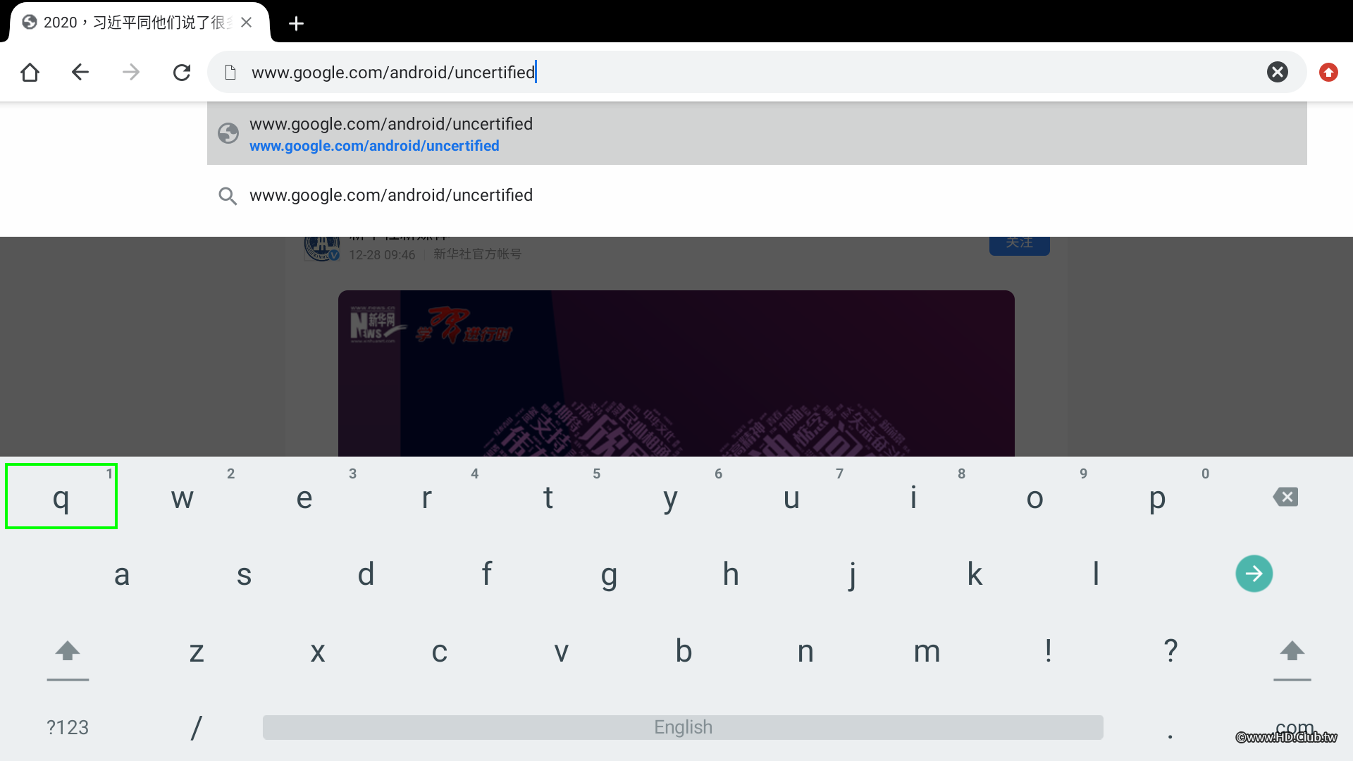

6. 請在機器上進入Chrome瀏覽器(或是您有安裝其他的瀏覽器也行)。

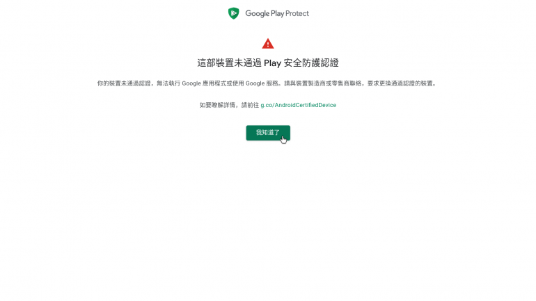

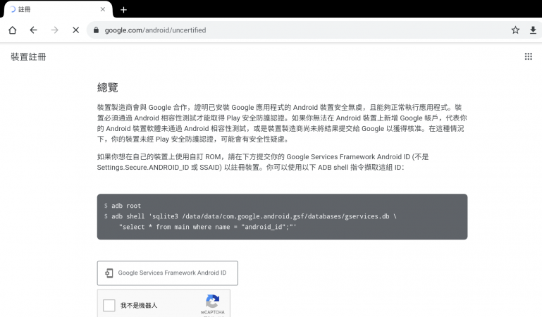

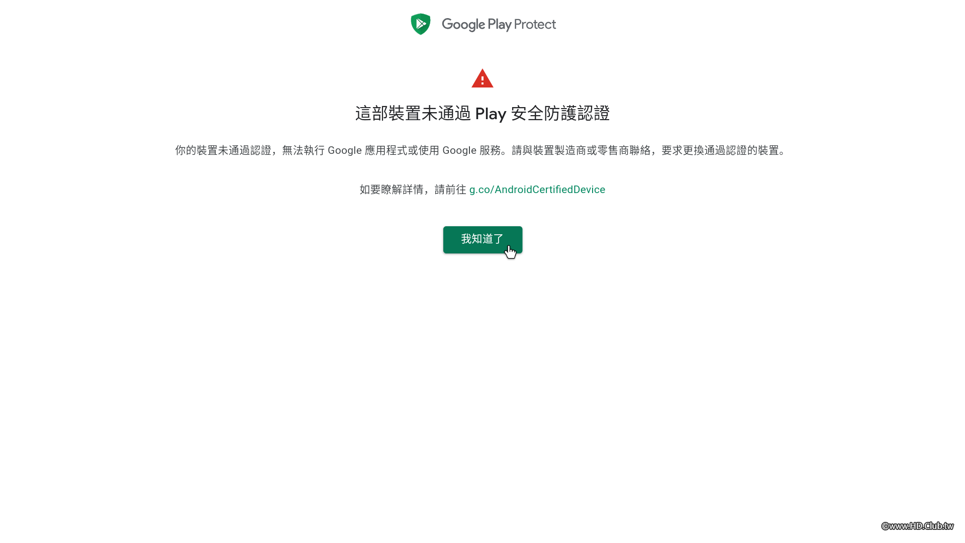

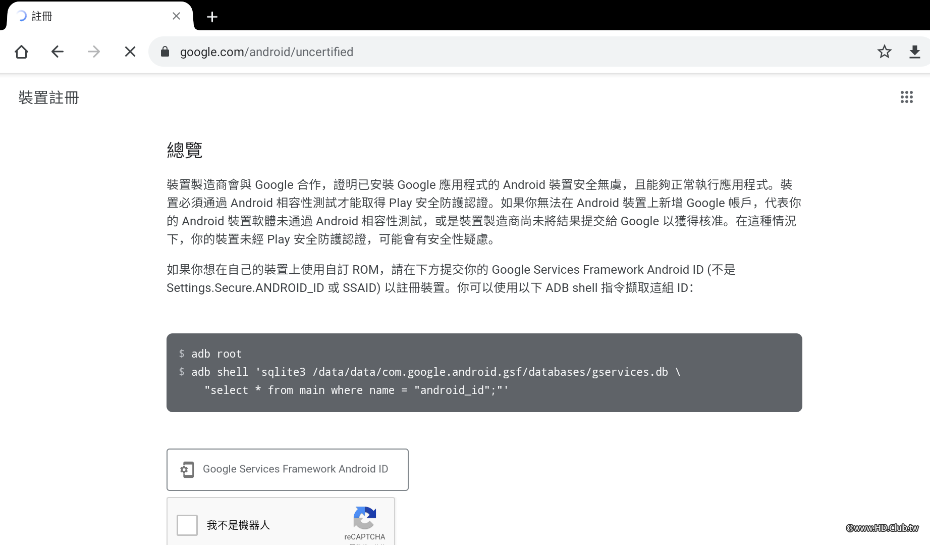

在瀏覽器位址上,鍵入 "www.google.com/android/uncertified"
您會看到這個頁面,請按下"我知道了",並且隨後會要求您登入您的 Google帳號。
7. 接下來您會被導引到這個頁面。請在此欄位鍵入剛剛抄好的GSF ID,並請確認您不是機器人 LoL

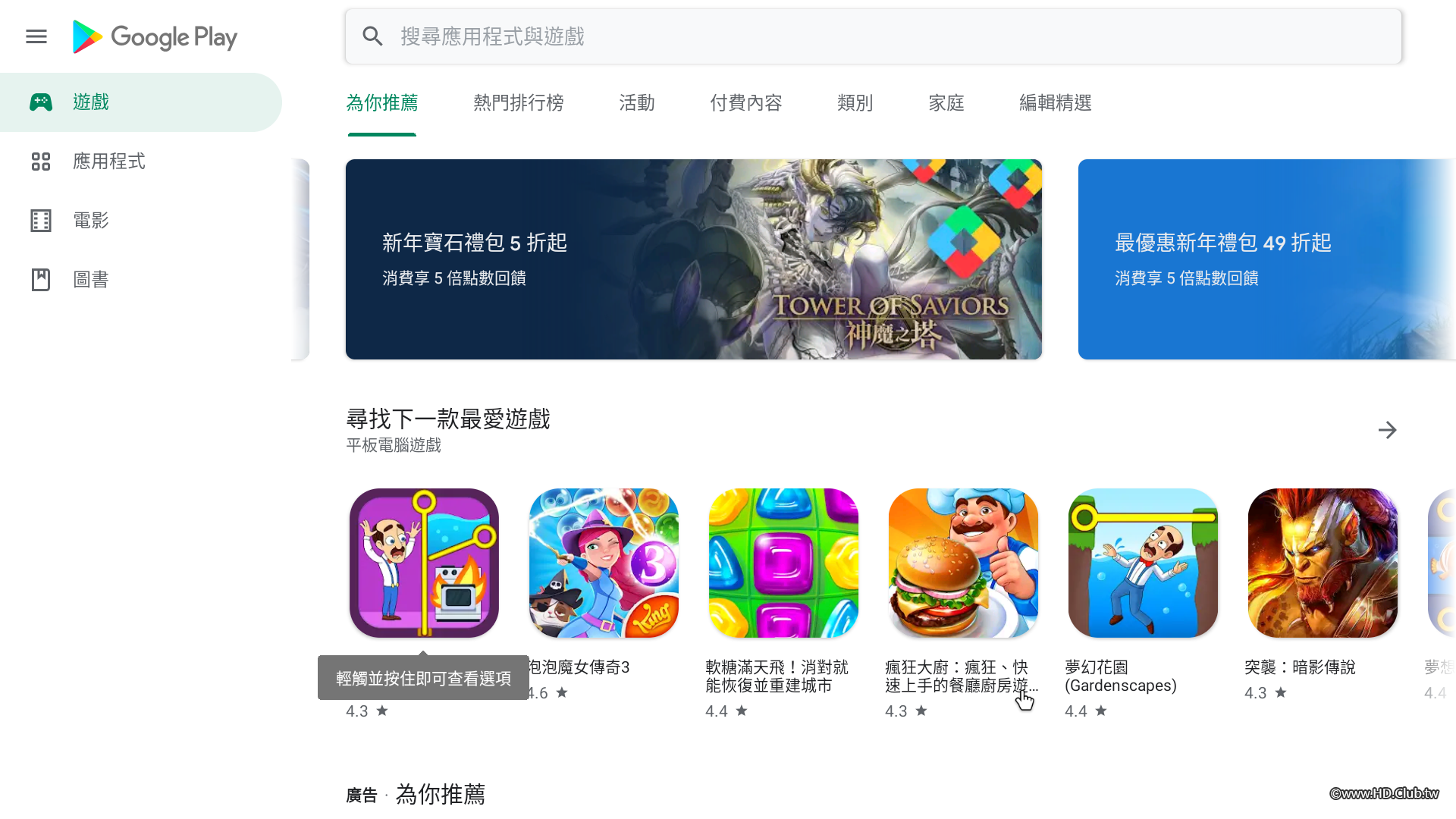

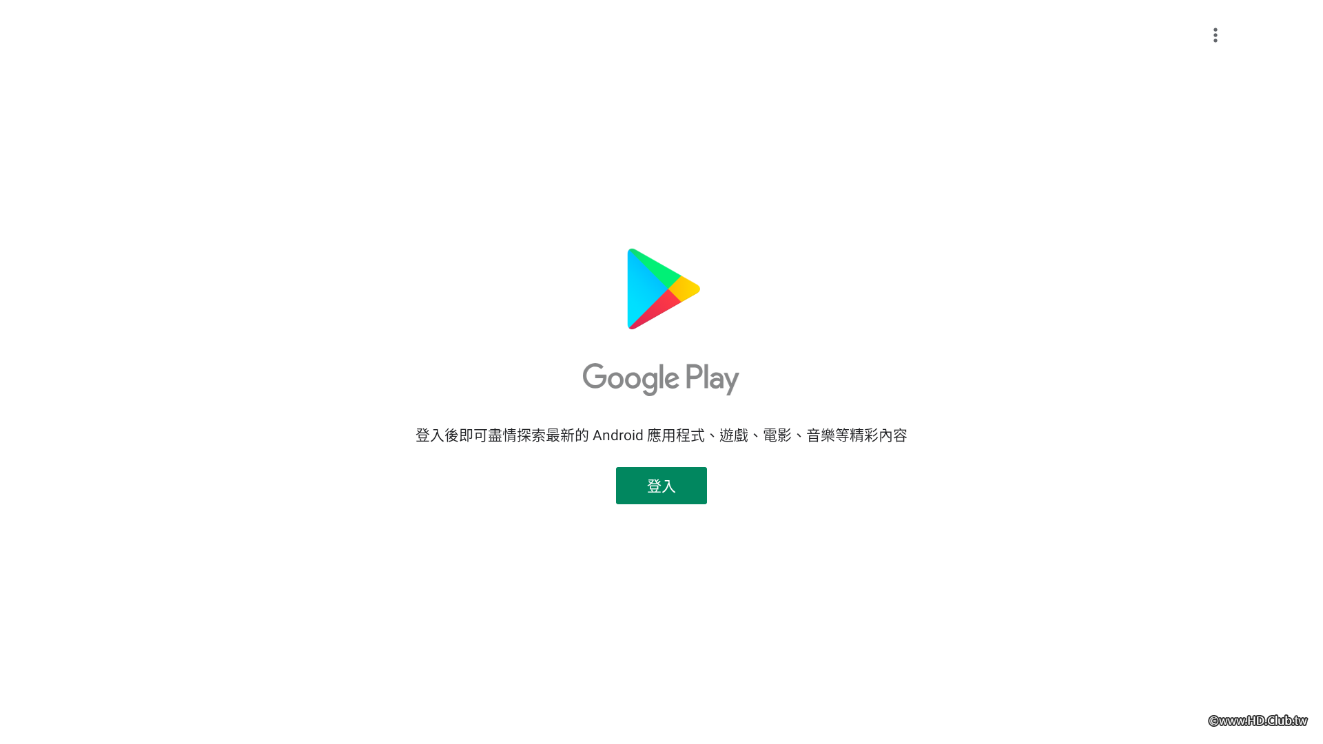

9. 重新開機完成後回到"全部應用"並再次啟動Google Play商店。

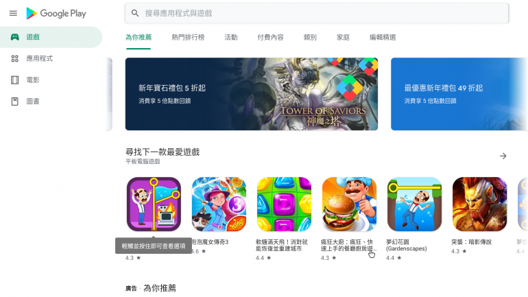

進來囉!灑花慶祝~~~

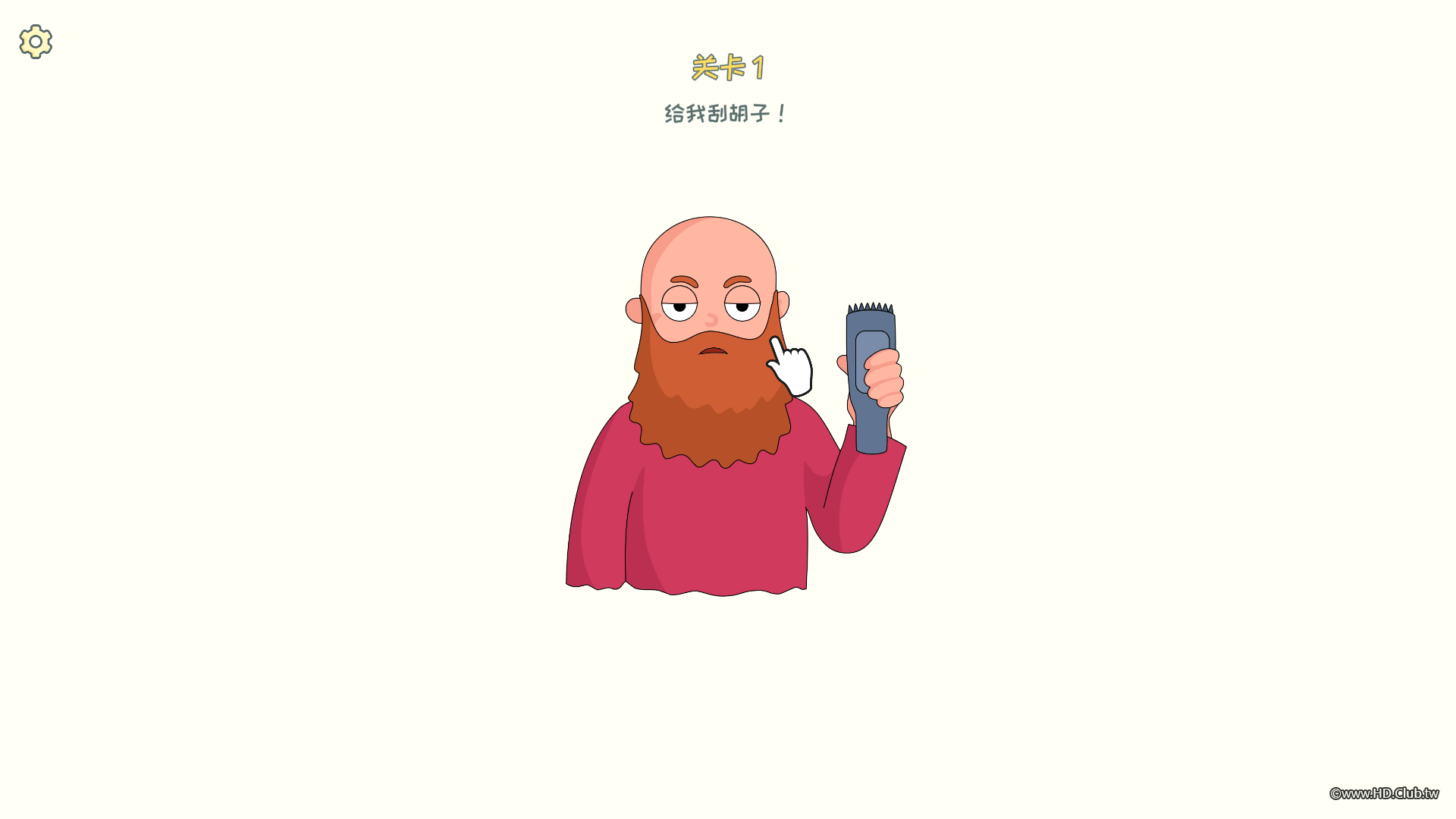

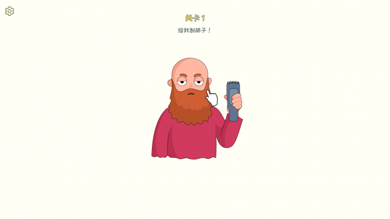

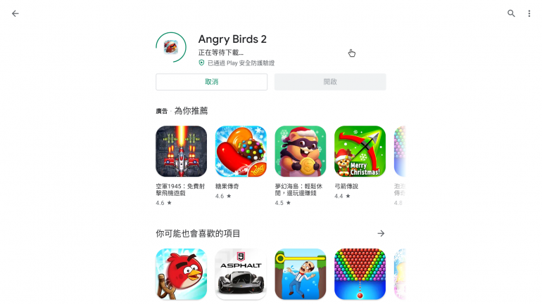

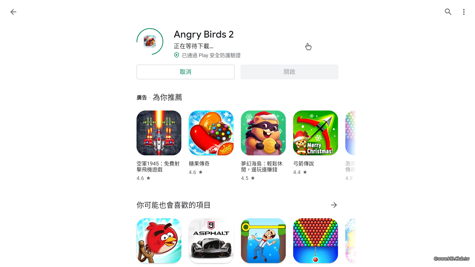

隨便選個小遊戲試試,用滑鼠玩很可以喔!
後記:

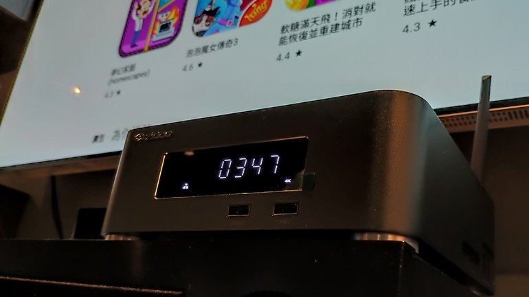

經弟再三確認,ZIDOO Z10PRO和Z1000PRO上面的Google Play商店是真實可用的。但是 !還是有但是!經過與原廠確認,因為Z10PRO和Z1000PRO的核心晶片組Realtek RTD1619DR是以專職視訊解碼撥放為出發點設計的,以至於對於遊戲的支援度不是太好,所以燒友們若想要用Z10PRO和Z1000PRO玩什麼視覺效果掛帥的大作就得死心了(原來Angry Bird 2也算裝不起來的"大作"...)。但是應用程式目前測試都是OK的喔!
