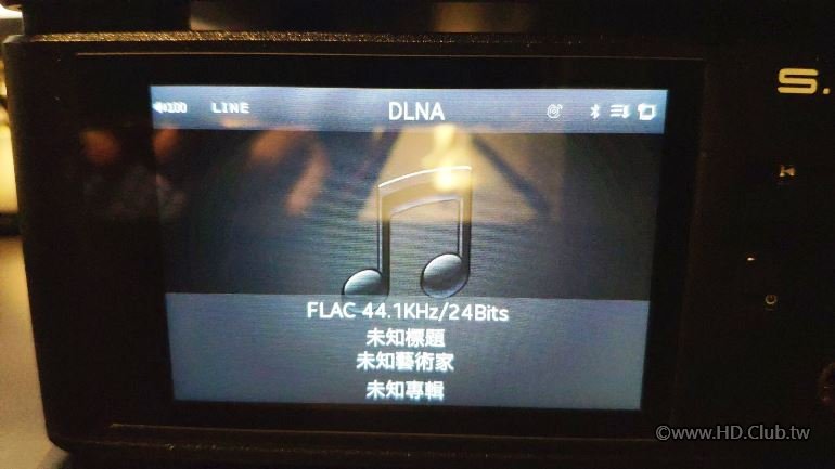

當筆者在家中將DP5接上音響,使用手機上的APP操控DP5,享受著方便動人音樂的同時,突然發現了一絲絲的遺憾,那就是雖然DP5能夠透過像mconnect player這樣的APP來播放TIDAL串流服務,但是基於筆者家中沒有ROON的設置,無論是DP5或是M400都必須要透過USB B連接方可硬解MQA這項TIDAL最吸引人的黑科技,而我又想擺一台筆電在音響旁邊的情況下,當DP5以無線方式連接播放TIDAL的MQA音樂時,"MQA"的燈號是沒有啟動的,其播放的結果最多就是44.1khz/24bit。不錯了!這樣已經比44.1khz/16bit強得多,而且方便。但既然使用TIDAL的串流服務,怎麼可以不把號稱母帶播放品質的MQA給搞出來!?

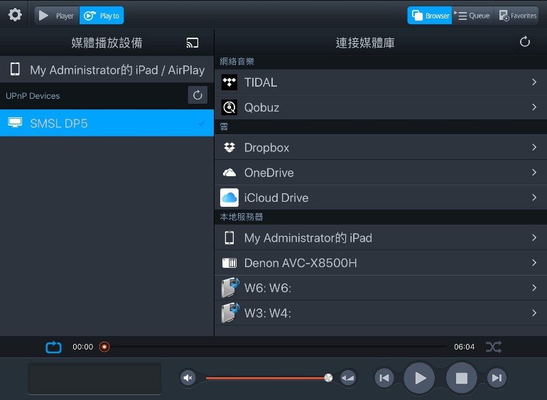

在這過程中DP5是當然主角,我們需要她作為主要播放媒介。先將DP5和手機或是平版裝置連上同一個區網。接下來就是要在您的手機或是平板上下載mconnect player這個免費APP(當然您也可以下載付費版,就不會看到廣告囉!)

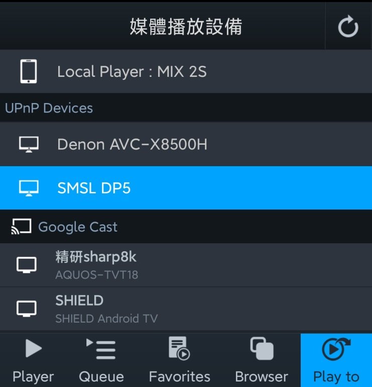

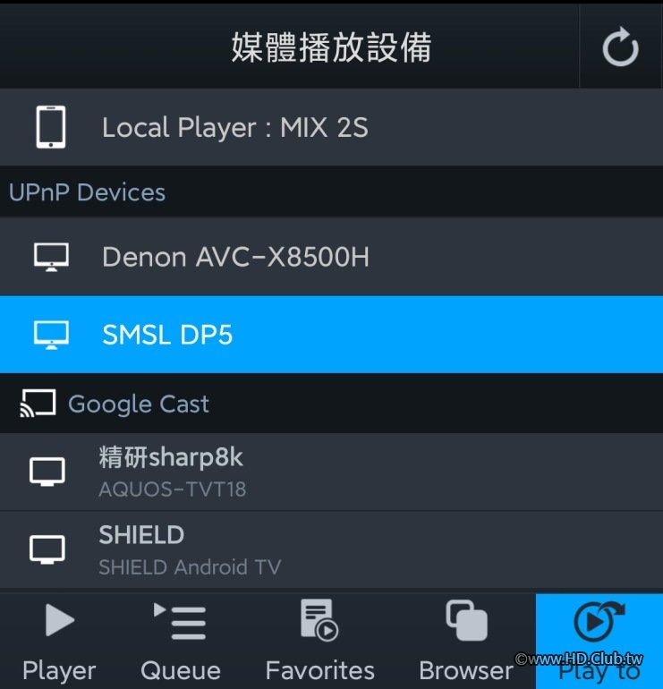

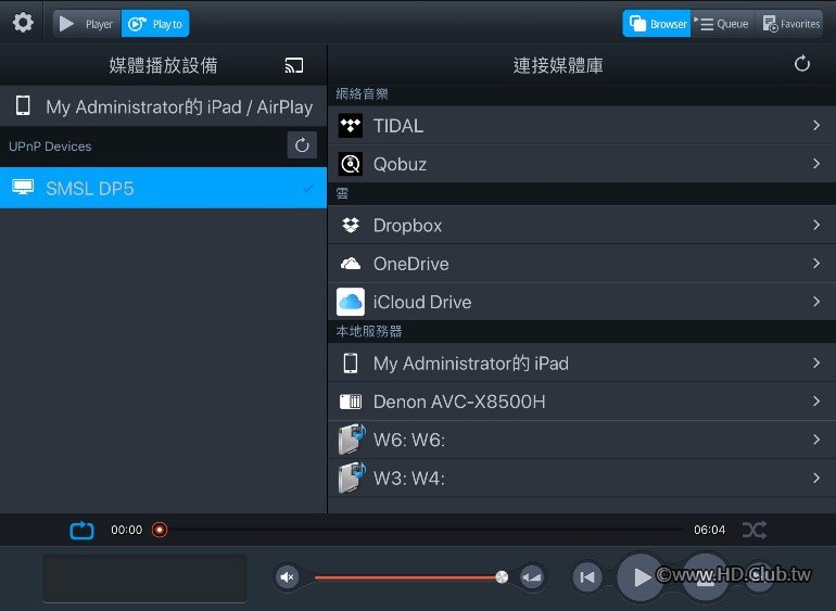

打開mconnect並找到右下角的Play to(播放裝置選擇),按下右上角的更新鍵,在UPnP Devices的欄位就會看到SMSL DP5可供選擇。

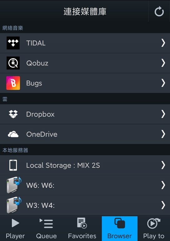

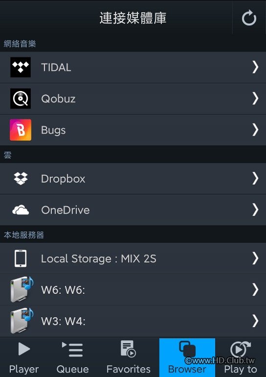

接下來我們進入Browser(播放媒體瀏覽),您會發現mconnect已經自建TIDAL播放程式,耶!換句話說,您無須擔心您因為所在區域而無法下載TIDAL啦!Android用家無須下載APK,iOS用家更不必大費周章變更Apple Store的區碼,真的是在台灣樂友的福音!

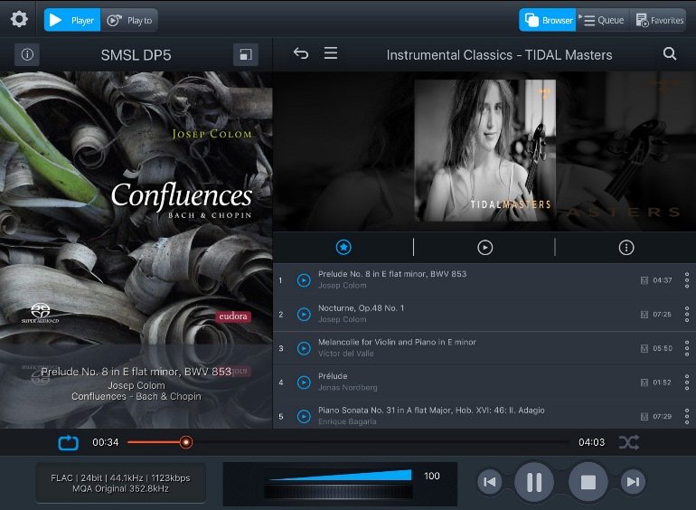

若您是用iPAD,介面看起來會像這樣,播放裝置和播放媒體已經被整合在同一個畫面中:

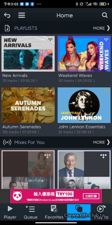

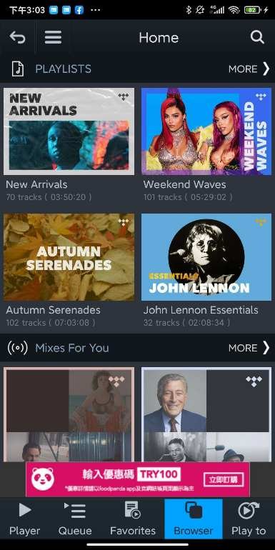

初次登入TIDAL時,按照慣例您需要提供帳號跟密碼。鍵入之後,就可以看到TIDAL得主頁囉!

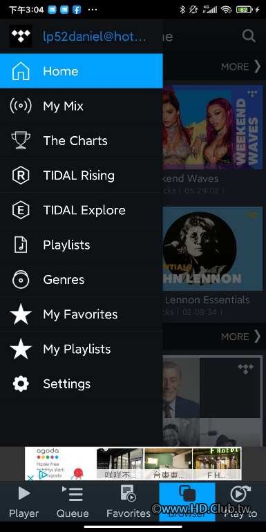

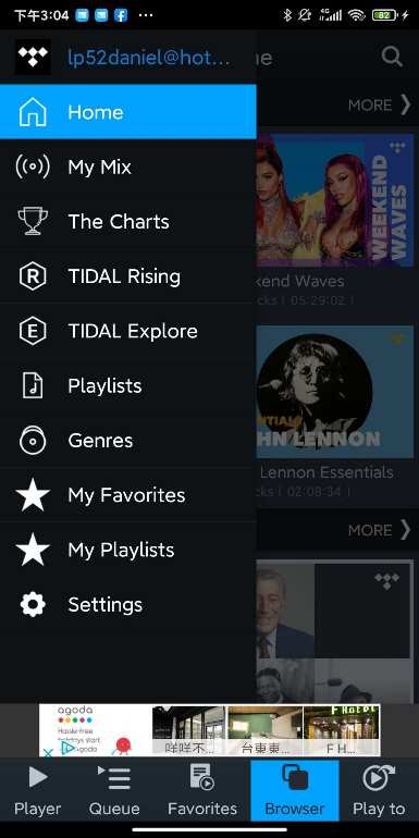

為了播放的最高品質,我們再來動一點手腳,請點選左上角的選單,打開像這樣:

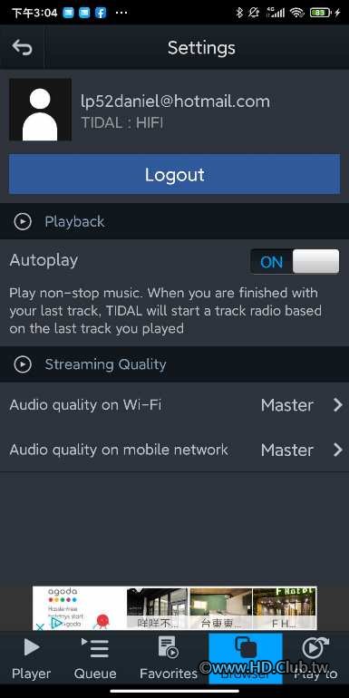

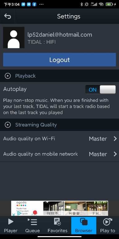

接下來進入最下面的Setting,進入之後,記得將Autoplay設成"ON",並將最下方的Audio quality on mobile network設成"Master"。這樣TIDAL的設定就完成了。回到TIDAL首頁即可使用DP5開始播放。

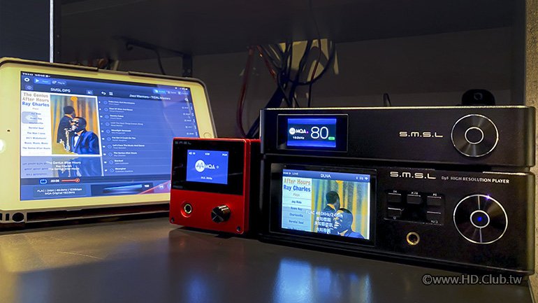

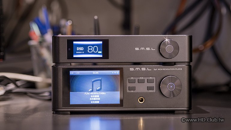

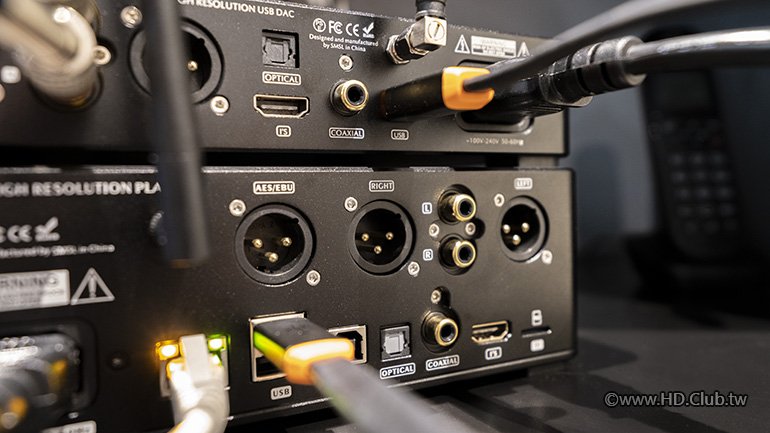

等一下,剛剛說好的無線TIDAL MQA呢?好,接下來有請關鍵人物出場:M400。SMSL M400身為旗艦DAC,用上日本旭化成AKM的旗艦晶片組AK4499,擁有世界最低的底噪和噪訊比,音質不僅通透,聽感更是細膩柔順。為了實現完全無線播放MQA,我們將一條A公對B公的USB線分別接入DP5的A母(圖下)及M400的B母(圖上),開啟M400電源並將輸入端設置為USB。

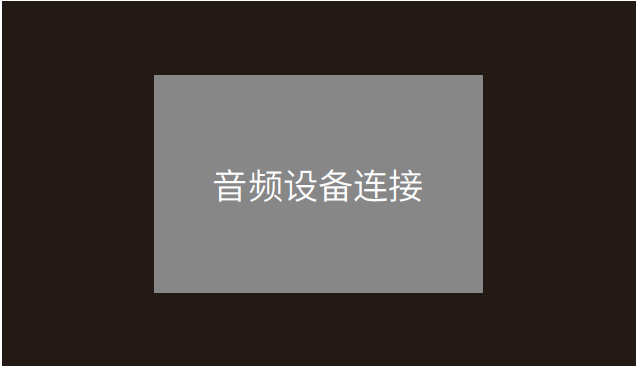

兩邊USB插妥後,DP5螢幕就會顯示為"音頻設備連接"並關閉其他的音訊輸出方式。
同時M400也會顯示出DSD格式。

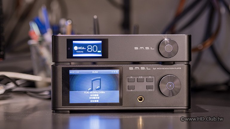

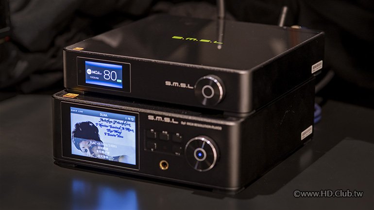

接下來,回到手機或平板的mconnect,並開始播放TIDAL。請看,是不是迷人的MQA燈號被點亮了?大功告成!
話說這麼一來,MQA實際解碼的工作就交給了旗艦DAC M400,DP5和手機的結合就是純粹播放的訊源。可以想見的是這樣組合的好聲。因為比起用機箱內裝著雜七雜八硬體的PC來作播放源,DP5能創造屏蔽更好,環境更單純的播放環境:M400畢竟還是旗艦DAC,聲音更細膩,背景更寧靜,動態更大。我們用TIDAL平台的Instrumental Classics - TIDAL Masters來試音。令人印象深刻的是,甫開聲,當聆聽弦樂演奏時,小提琴的弓擦弦的聲音清晰又柔軟,聽在耳朵裡舒服極了。而當聆聽大提琴演奏時,一面陶醉在中低頻的耳內按摩,你彷彿可以聽"見"那只渾厚箱體的微微顫動和與小提琴截然不同的擦弦質感,更粗的弦帶來更粗的摩擦質地,松香粉飛散在空氣中的樣子彷彿就在眼前。若沒有這套組合帶來的寧靜背景,這樣的細節我們可聽不到。
哈哈!聰明的您應該猜到了。這樣一來DP5其實可以跟M400、M500甚至是再一台DP5串接以達成真無線串流播放TIDAL並硬體全解碼其串流MQA曲目(若是檔案播放一台DP5即可)。而您所聽到的就是M400、M500以及DP5的解碼聲底。這幾台CP值超高的機種之前已經有許多評測文可以供有興趣的樂友參考囉:
