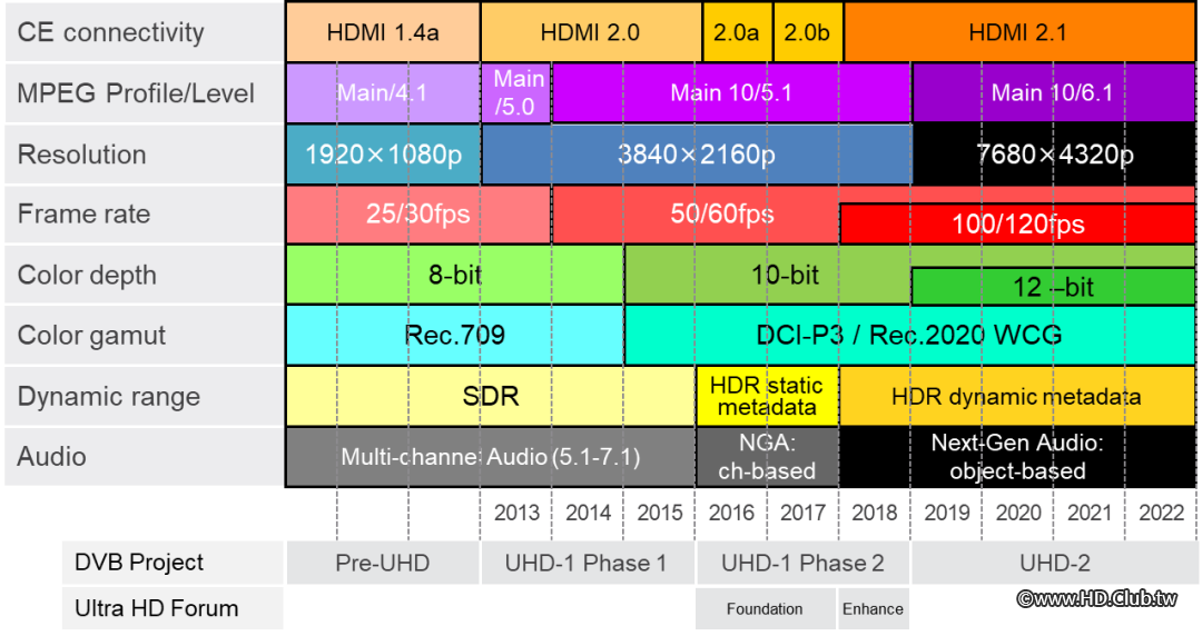

UHD-2是UHD-1的自然演進,因為它提議使用更多的像素和與UHD-1相同的技術,包括寬色域(WCG)、HDR、高幀率(HFR)、NGA和內容感知編碼(CAE)。圖1描述了UHD-1和UHD-2的技術路線圖。
UHD-1和UHD-2路線圖
