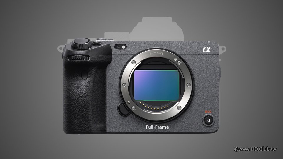

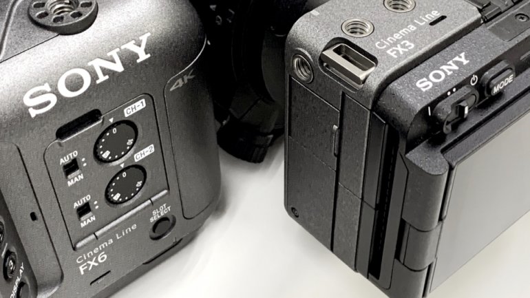

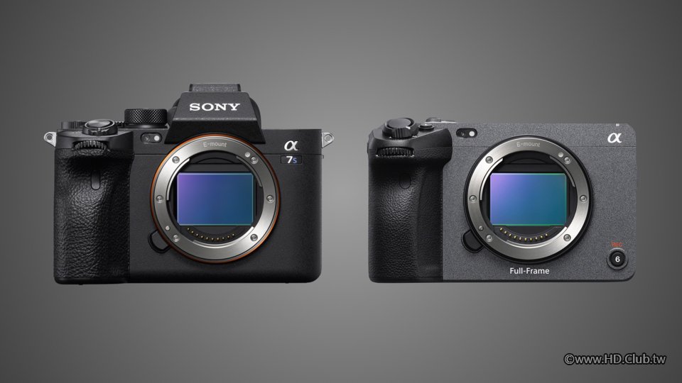

從正面來看,最明顯的差異就是 FX3 取消了機頂的觀景窗。比較圖也能發現機身兩側的背帶吊環也不再突出,讓整體看起來更為方正。
按照數字低至高分別是:在機身內部增設 1 顆冷卻風扇,標配的提把帶有 2 組XLR收音介面,不論是正面、背面還是上面,3 面皆有錄影指示燈,最多可同時收錄 4 軌聲音,機身及手把自帶多組螺絲孔,以及更符合錄影需求的自訂鍵配置等。

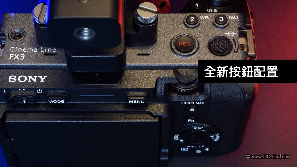

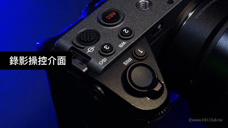

我們這就來看看 FX3 的按鈕佈局

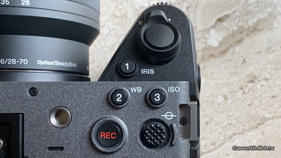

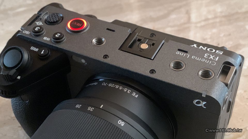

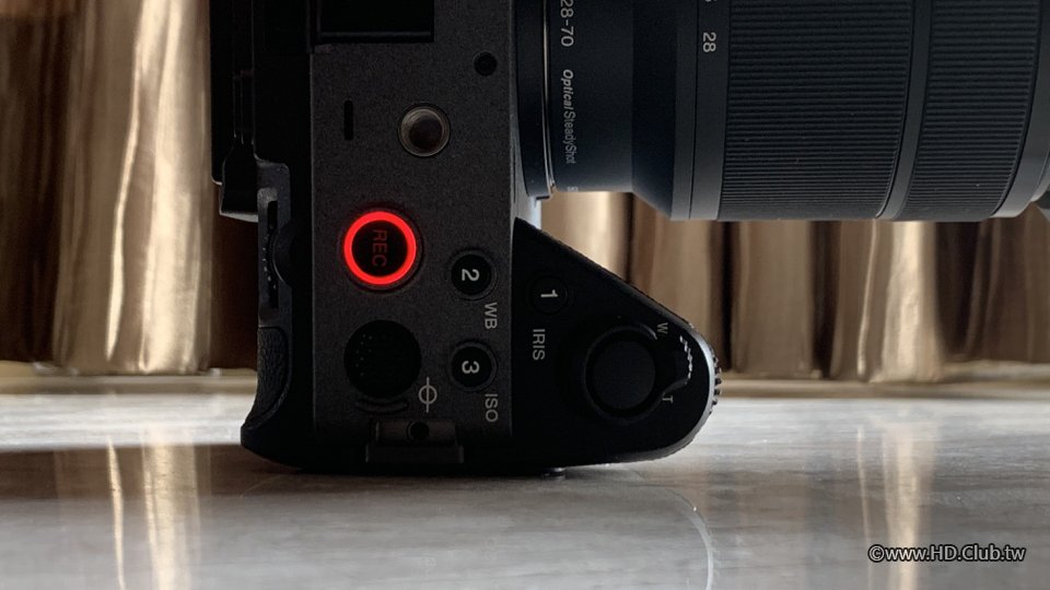

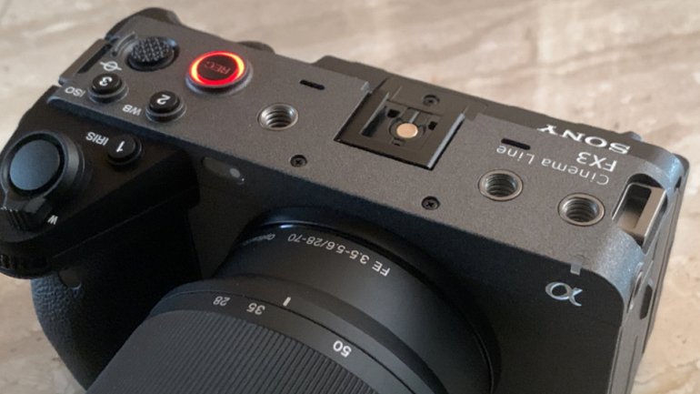

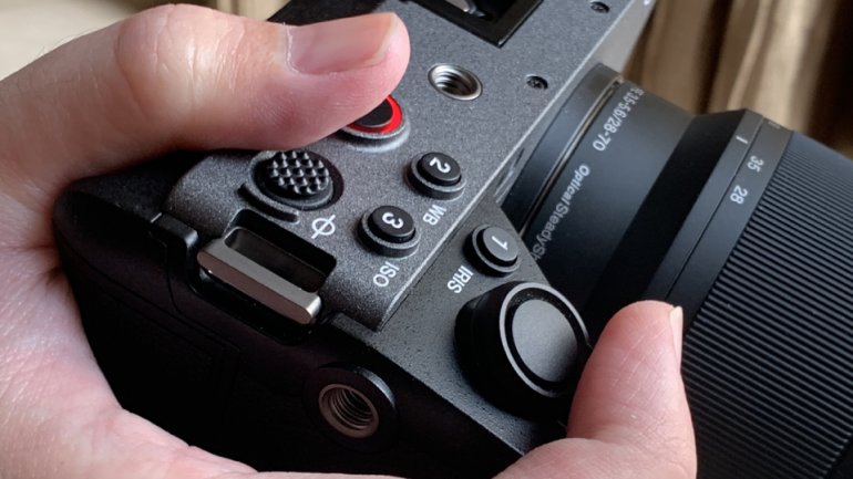

在機頂右上方,共有三顆快捷鍵,除了 WB 白平衡外,另外兩顆便是跟曝光有關的 IRIS 與 ISO (相較於 α7s III 相機,FX3 在機頂前方又多放了一顆快捷鍵)。而動態錄影較不常靈活變動的快門,其快捷鍵則放到了後面十字鍵的下方。

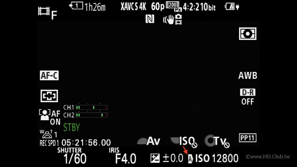

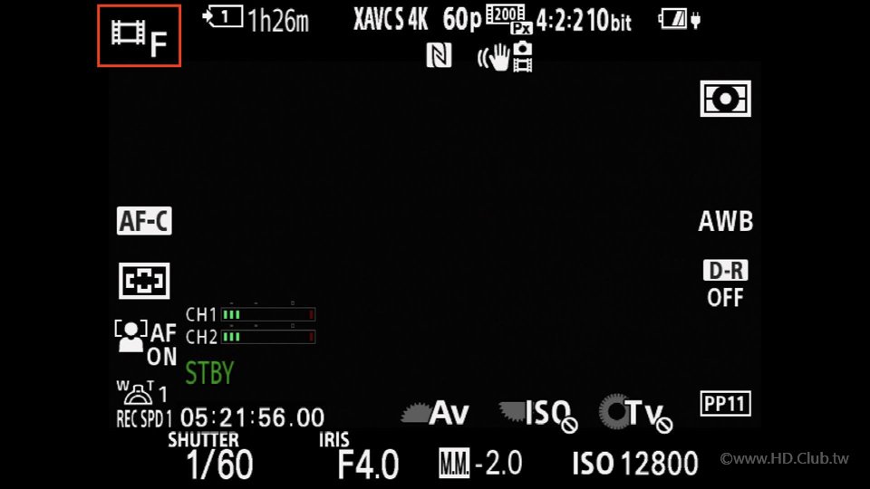

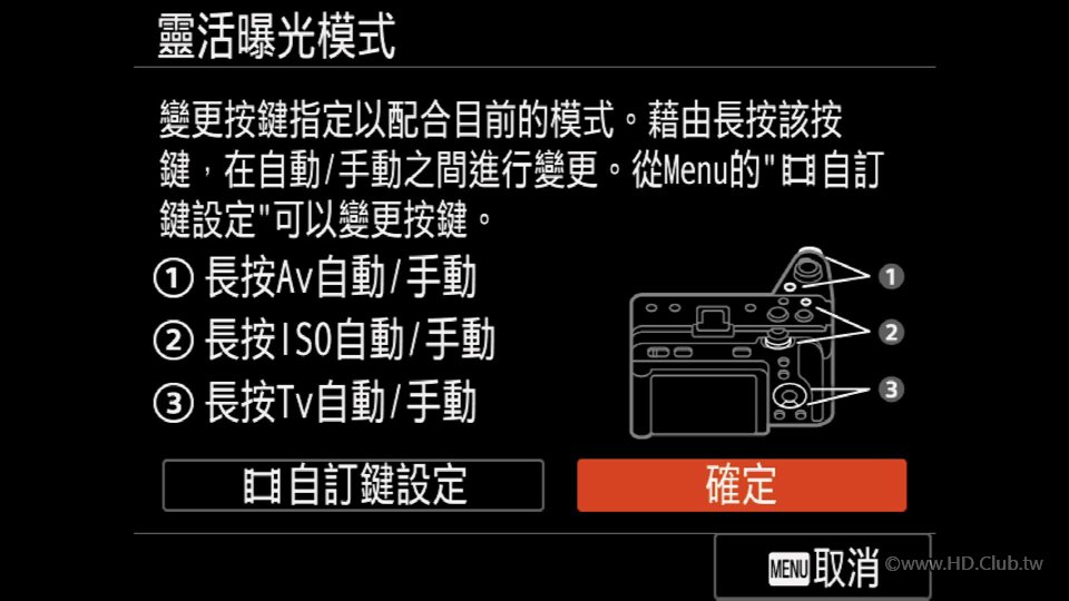

在知道了跟曝光有關的三個按鈕位置後,我們來認識一下 FX3 在錄影模式下預設開啟的「靈活曝光模式」。當使用此模式時,螢幕左上角的拍攝模式會呈現錄影圖示加上F (非P/A/S/M)。
靈活曝光是怎麼運作的呢。首先,Iris / ISO / Shutter 這三顆快捷鍵是有分「短按」與「長按」的。
短按是 [鎖定] 或 [解鎖],啟動鎖定時,在該功能右下方會出現禁止符號,可避免拍攝時誤轉到其他數值。
長按則是 [手動] 或 [自動] 模式的切換。當螢幕底下的曝光參數設在自動時,該項目前面就會有 A 的符號;而沒有 A 符號的,就能直接用對應的轉盤/滾輪進行參數的調整。預設的前轉盤負責控制光圈、後轉盤為 ISO,正後方滾輪則負責快門的調整。

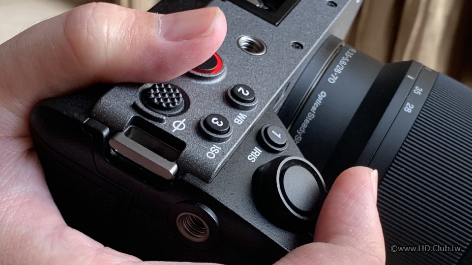

FX3 將十字撥桿的位置調整到機身頂部,以拇指操作時,虎口仍能貼著機身,可增加手握的穩定性。但我是覺得虎口處的凸點若能像 FX6 手握把那樣設計的再凸一些,應該在握感上會更為扎實些。

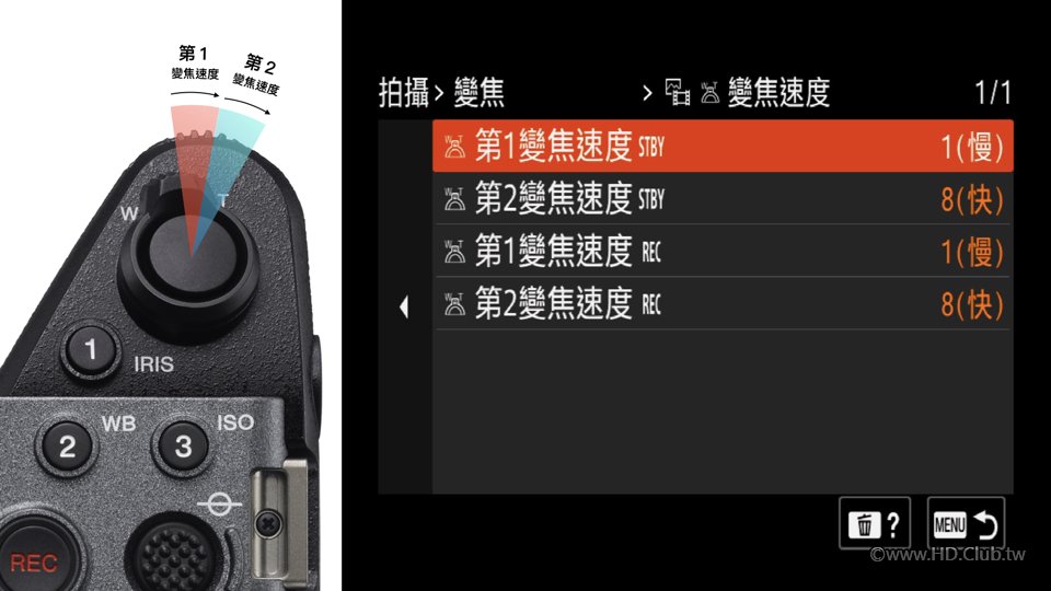

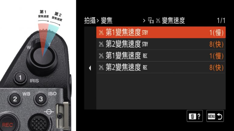

另外,原本是相機電源開關的位置,FX3 將其改成了 Zoom 變焦推桿。之前要在 α7s III 機身上執行電動變焦,得先指定後方方向鍵的左右為變焦功能,推動速度也只能是單一的一種,且操作時也多少會影響到手握的方式。而在 FX3 則可以在右手握實機身的狀態下,以食指進行變焦運鏡。
但要注意,這個變焦桿的速度控制並不像傳統變焦推桿那樣會依照推的幅度而不斷改變速度,FX3 機身上的這個推桿可以用來指定「兩種」速度,可以理解為輕推時是一個速度,推到底則又會是另一個速度這樣,中間並不存在其它的速度變化。舉例來說,當我把變焦1設定為最慢的數值1,而變焦2設為最快的數值8時,在輕推時會用最慢的速度變焦,推到底則會是最快,轉動推桿的過程中是不會執行 2 ~ 7 等不同速度的。

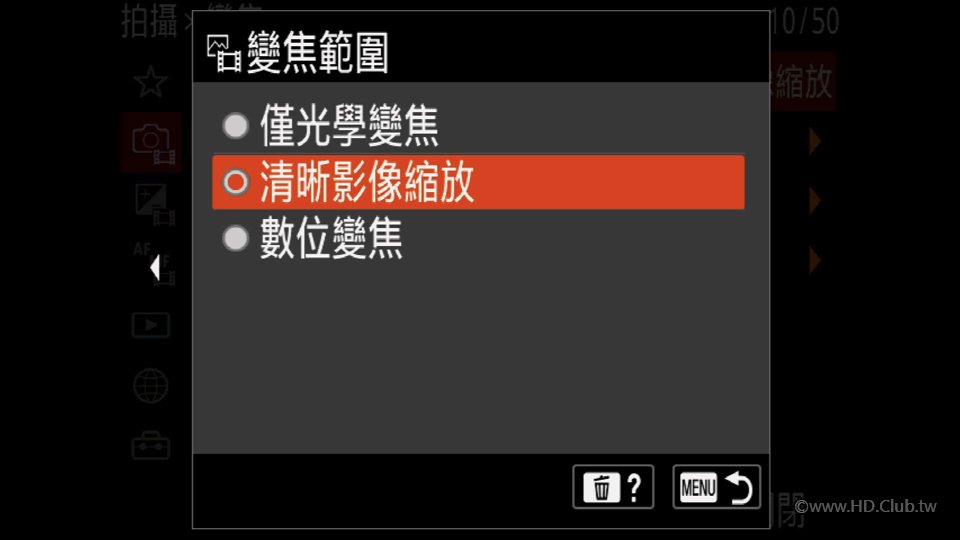

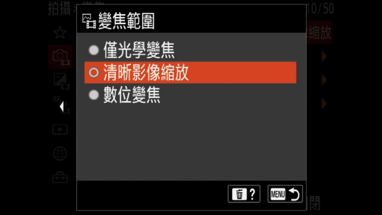

附帶一提,如果搭配的是定焦鏡頭,則可以嘗試在選單中開啟「清晰影像縮放」的功能。這樣一來,一樣可以透過這個推桿來執行 1.5X 的數位變焦放大,讓定焦鏡在運鏡上也能變得更為多樣化。

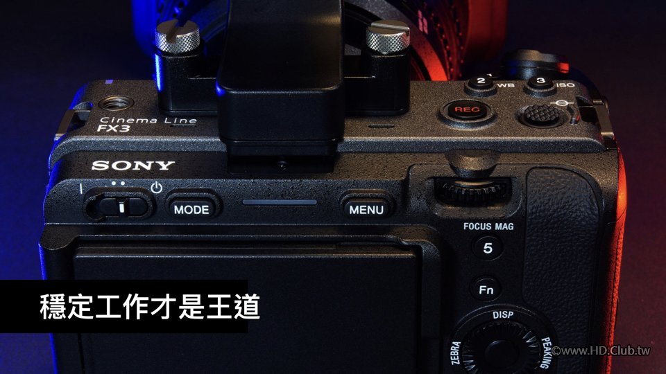

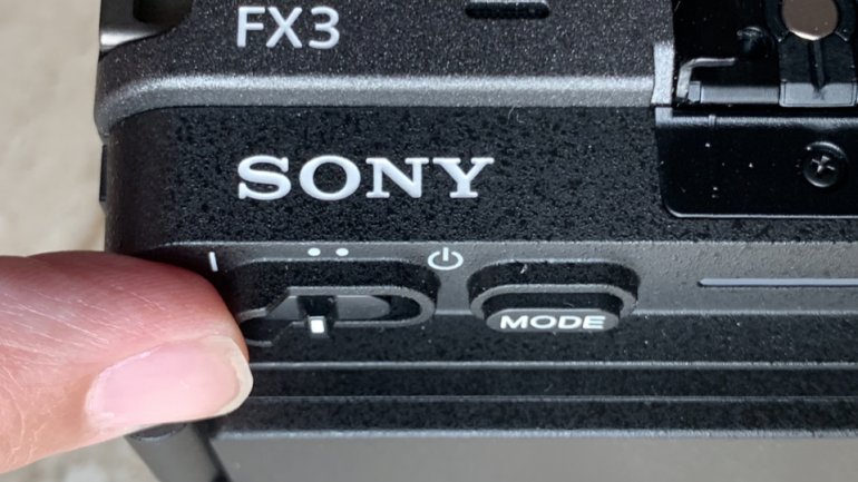

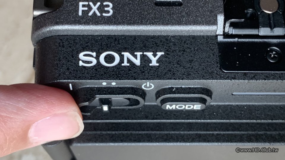

至於電源開關則改到了機身背面的左上角,橫向推動的開關設計也更像攝影機會有的設計。在開關的邊緣有凸起的保護罩,可降低誤觸關機的機會。

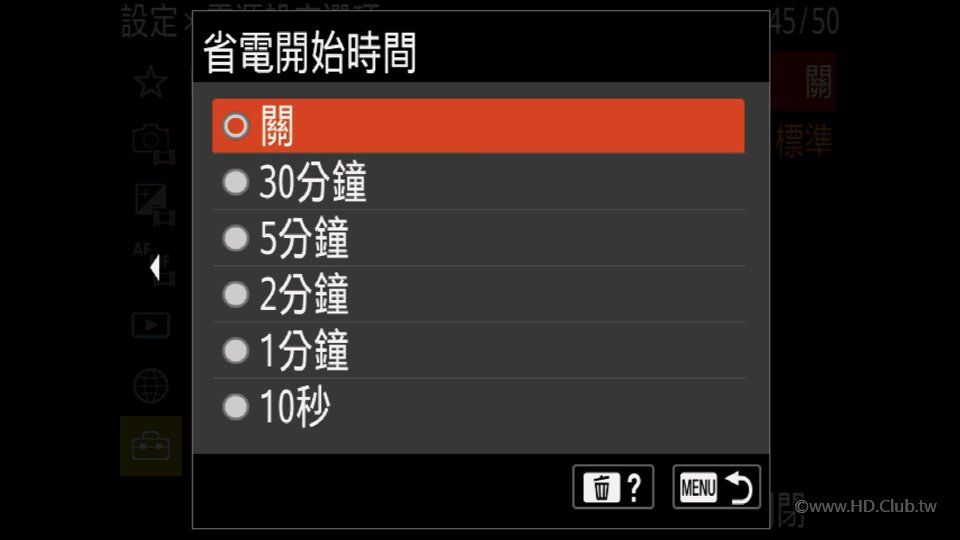

另外大多數的攝影機在待機時,基本上也不會有自動關機的設計,所以 FX3 的「省電開始時間」預設值會設置為「關」。但畢竟 FX3 使用的是跟相機相同的供電方式,為了避免無謂的電力消耗,請記得不用時關機或是調整省電時間設置唷!

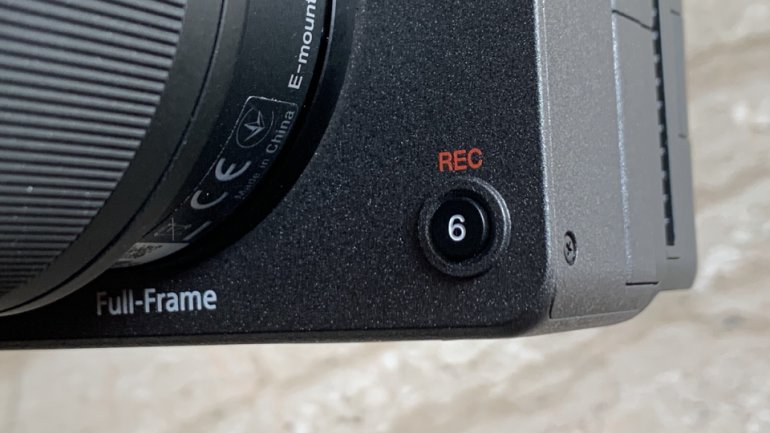

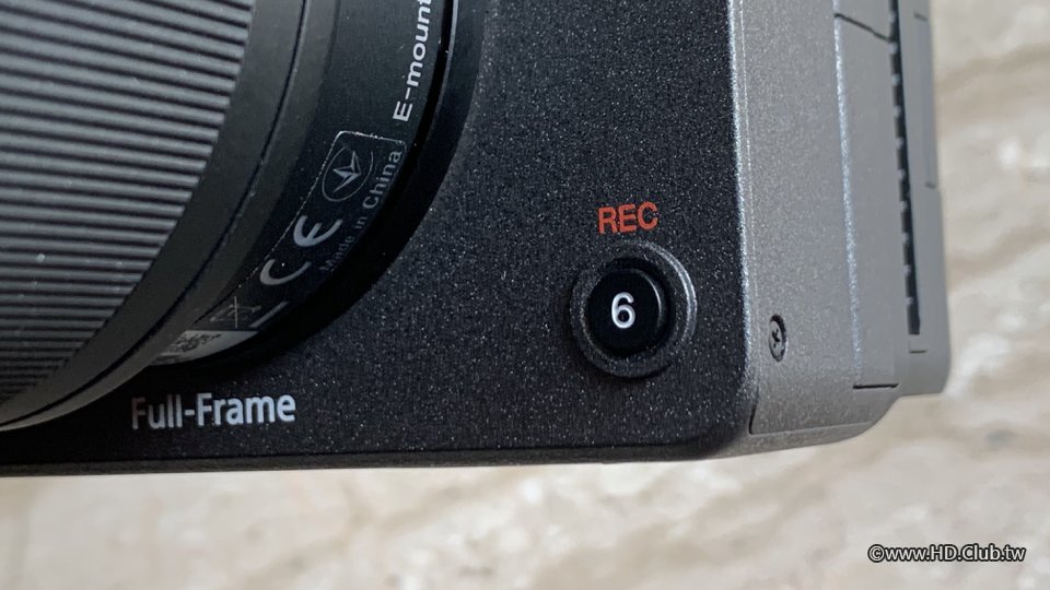

左手除了負責電源開關外,也負責較多鏡頭方面的操控,像是鏡頭環的轉動與搭配觸控螢幕執行焦點變換、追焦鎖定等。另外各位應該也注意到機身正面多了一顆 6 號自訂鍵。當以右手手提 FX3 時,由於上提把沒有設置錄影鍵,這時可用左手按預設為 REC 的 6 號鍵來啟動錄影,不用刻意讓左手繞到右邊去按機頂的錄影鍵。

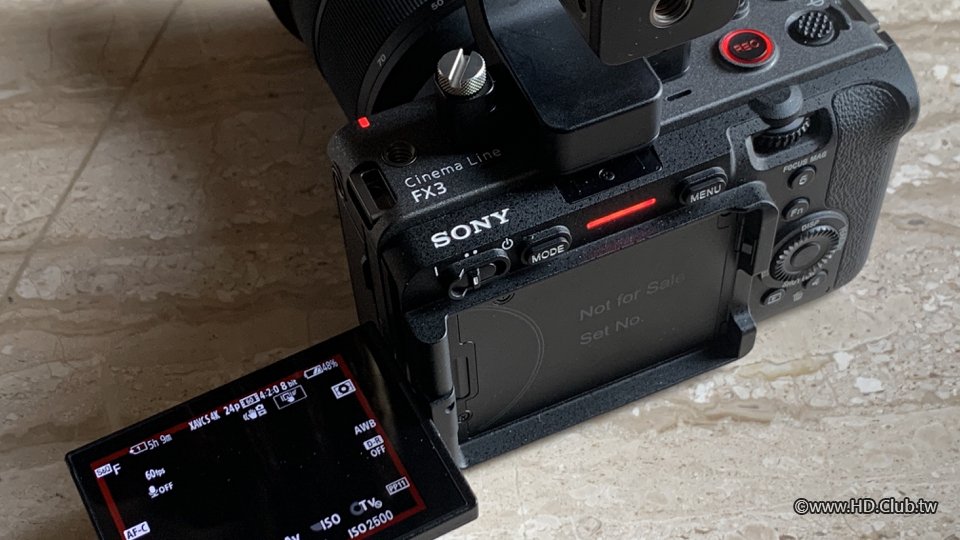

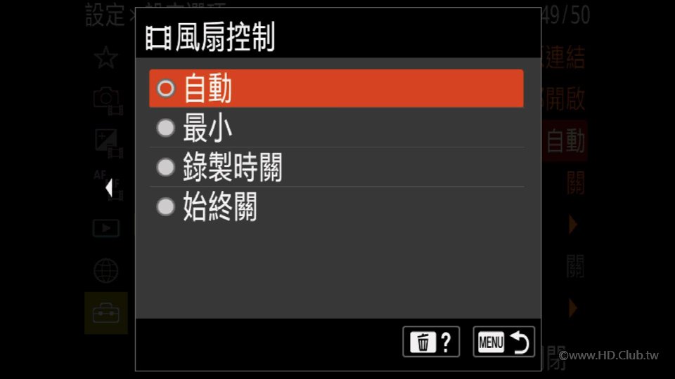

除了按鍵配置思維的不同,相機錄影初期最讓人頭疼的另一個因素就是過熱停機甚至當機。這點其實也不能怪設計者,畢竟相機機身不像攝影機來的大,散熱條件本來就比較嚴苛。但畢竟錄影是長時間的連續工作,廢熱的產出自然比拍照來的多很多。而為了保護電子零件的壽命,多半會增加溫控保護機制。但這比較像治標而不是治本,唯有從改善散熱條件著手,才是根本的解決之道!

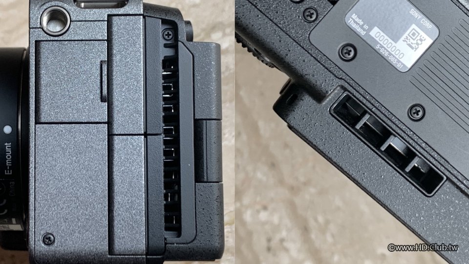

因此 FX3 加厚了機身,為了就是在機身內放進一顆冷卻風扇,讓散熱方式從原本被動式的機體傳導,提升為主動式的空氣對流。冷空氣由下方吸入,由側邊排出。
說到熱,除了散熱系統外還有另一個重點,那就是處理器是否長時間處於高耗能模式下運作。由於 FX3 用了跟 α7s III 同樣的新世代影像處理器 BIONZ XR,它的高效能讓本身產出的廢熱就沒有很高,這點早在 α7s III 上市之初便有不少人驗證過這回事了。現在 FX3 又在這個基礎上加入了主動式冷卻風扇,可以說大幅增加了影像工作者的安心感啊!

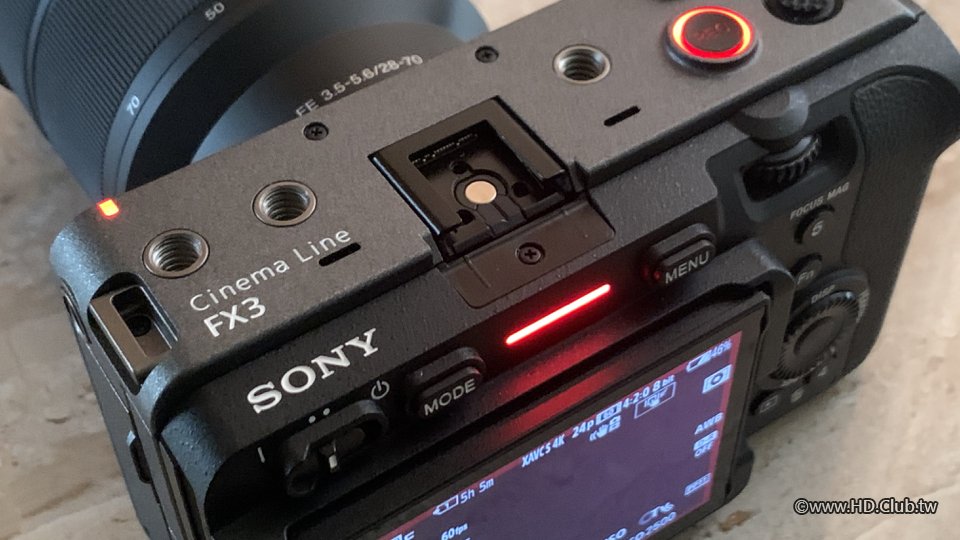

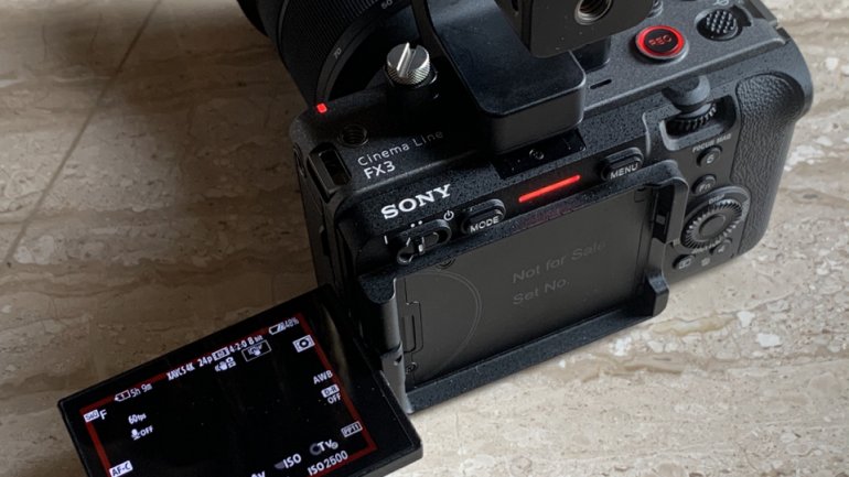

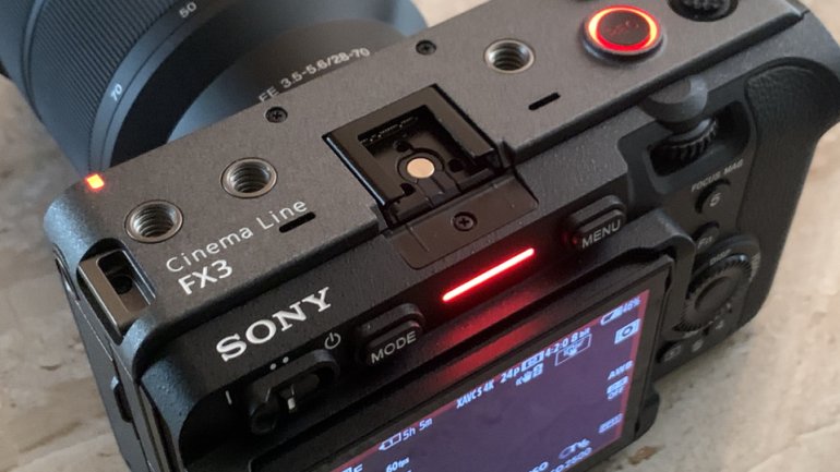

講到安心,FX3 還有個貼心的設計,就是在不同方向都加入了錄影狀態提示燈,也就是 Tally 燈。傳統相機在錄影時只會在螢幕上顯示個紅點,或是記憶卡讀取燈會亮起。但這些「低調」的提示,往往會造成攝影師以為已經開始錄了,但其實根本沒有.....
為了避免這樣尷尬的狀況發生,專業攝影機都會有顯眼的 Tally 燈設計。

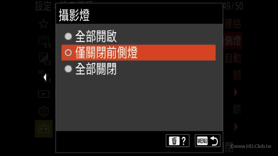

FX3 在機身的前後及上方都有錄影指示燈,前方加入指示燈還可以提醒被拍攝者現在機器有在錄影。但如果是要「密錄」,則可以在選單裡單獨關閉前方的錄影指示燈。

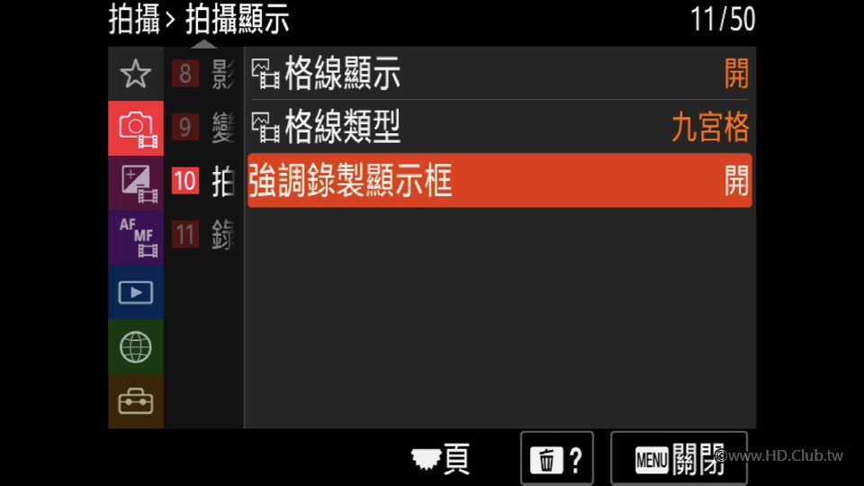

當然螢幕本身也能跟 α7s III 一樣開啟「強調錄製顯示框」,在錄影時螢幕邊緣會有紅色框提醒。
有了這麼多「紅通通」的提示,應該可說是萬無一失了.......吧

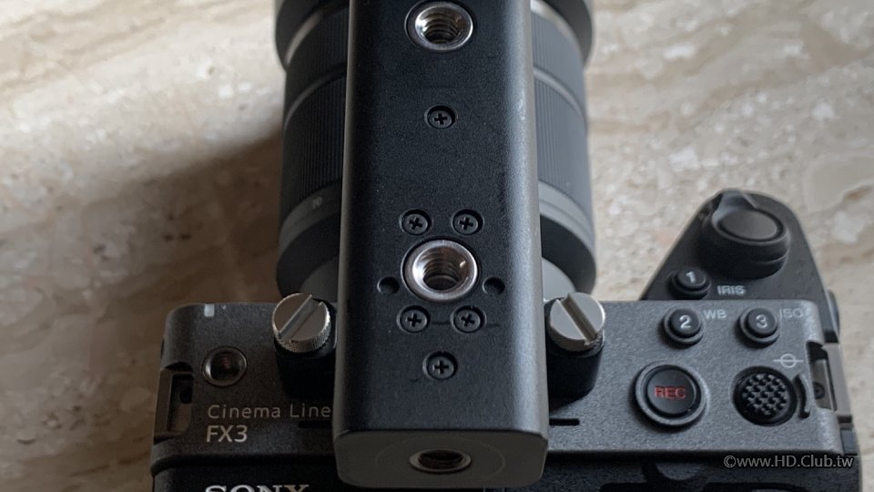

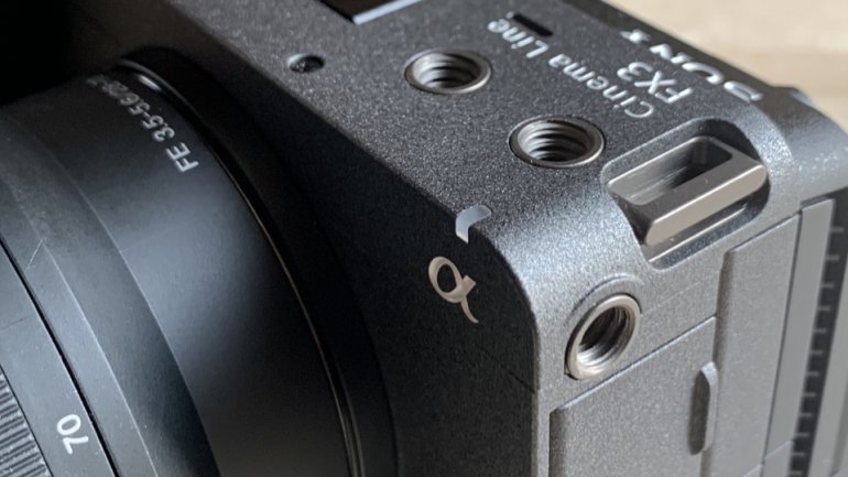

許多影像工作者都會替相機裝上提籠,原因是相機機身能掛載配件的位置就只有機頂靴座。而相機靴座原本的用途是掛閃燈,當然在結構上撐不起太重的配件,如外接螢幕等。

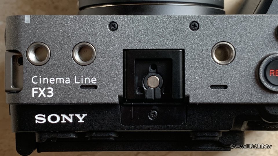

FX3 取消了電子觀景窗的軍艦部設計,在平整化的機頂增設了三個 1/4 UNC 螺孔,可以搭配小怪手安裝外接螢幕等配件。

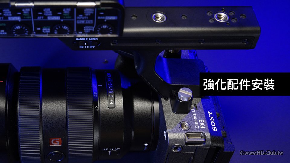

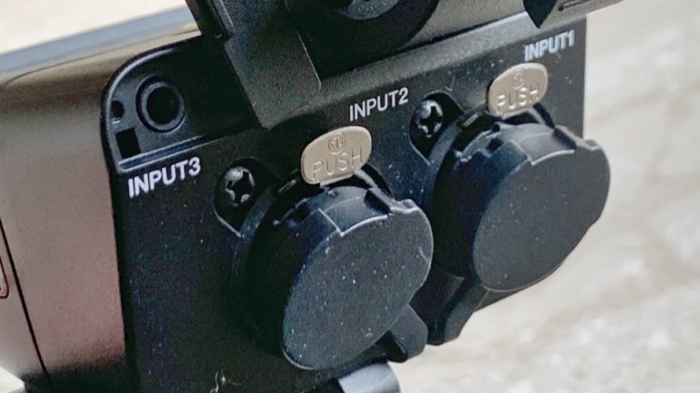

而在 MI 熱靴座兩側的螺孔則可用來固定隨附的上提把,這個提把還帶有兩路 XLR/TRS 與一個 3.5mm 麥克風端子,功能基本與相機選購的 XLR-K3M 相同,都是透過 MI 介面來傳送數位音訊,並支援最多四軌的音訊記錄。關於收音的詳細設定,後面會另有篇幅介紹。
但因為這手把多了兩個螺絲與機身固定,大幅提升了這個收音配件安裝的穩定性。手提把本身也有三個 1/4 UNC 螺孔,所以不用擔心安裝提把後孔位會不夠用。

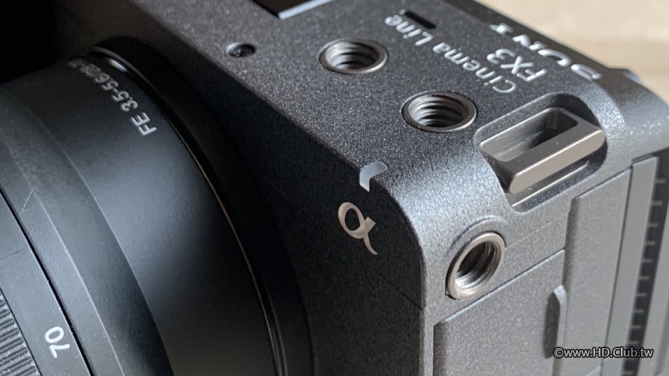

另外,在機身的兩側同樣也各有一個 1/4 UNC 螺孔,加上背袋吊環的位置也平整化了。
除少了吊環晃動的聲音影響到收音的問題外,當機身要轉 90 度拍攝給手機垂直觀看為主的影片時,也都不用額外配件,就可直接將機身鎖在雲台上了,是個相當貼心且便利的設計。

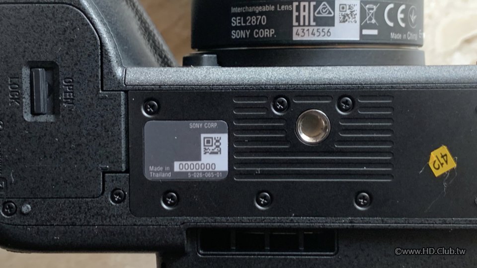

機身底部當然也有一個 1/4 UNC 螺孔,也就是傳統用來上腳架的。只是可惜底部沒有像大多數的攝影機做成雙孔,或增加一個底板固定點,在腳架的固定性上相對還是比較單薄了些...

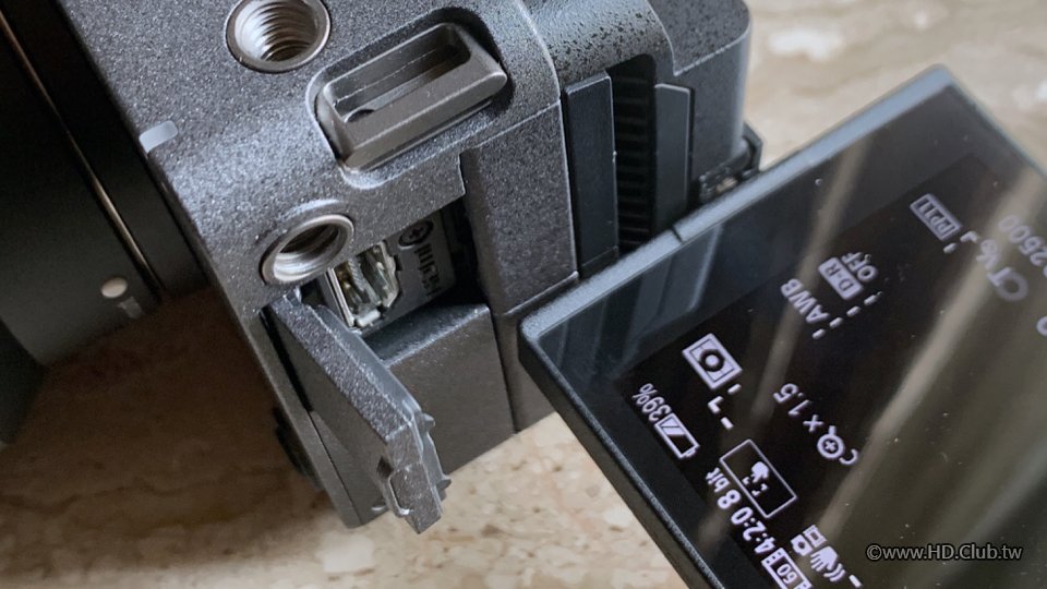

附帶一提,當要連接外接螢幕時,FX3 的 HDMI 艙蓋設計也從 α7s III 的下開改成了側開。加上風扇加厚了機身,也拉開了螢幕與 HDMI 間的距離,在翻轉螢幕時就不會卡到 HDMI 線跟蓋子了唷!但 3.5mm 的麥克風與耳機孔則還是無法完美閃過,需要把螢幕拉回一點再轉。

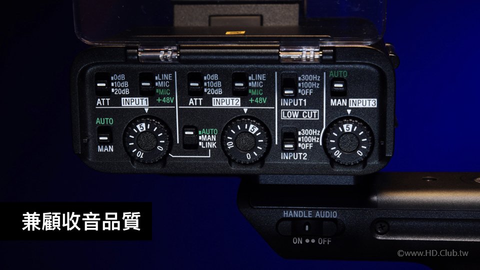

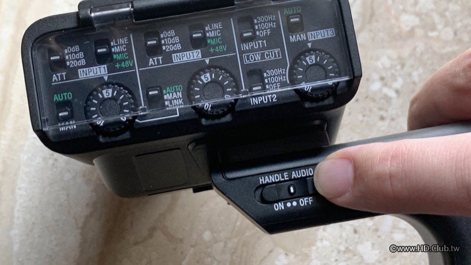

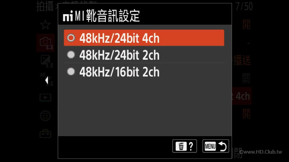

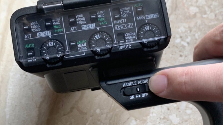

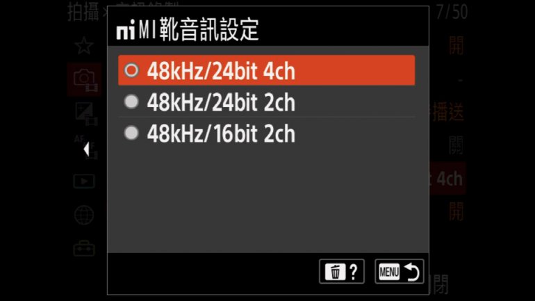

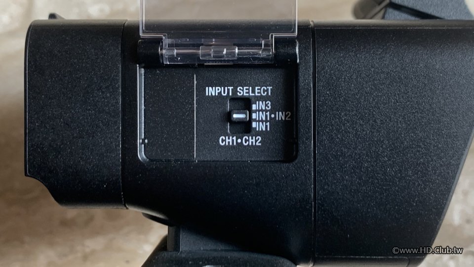

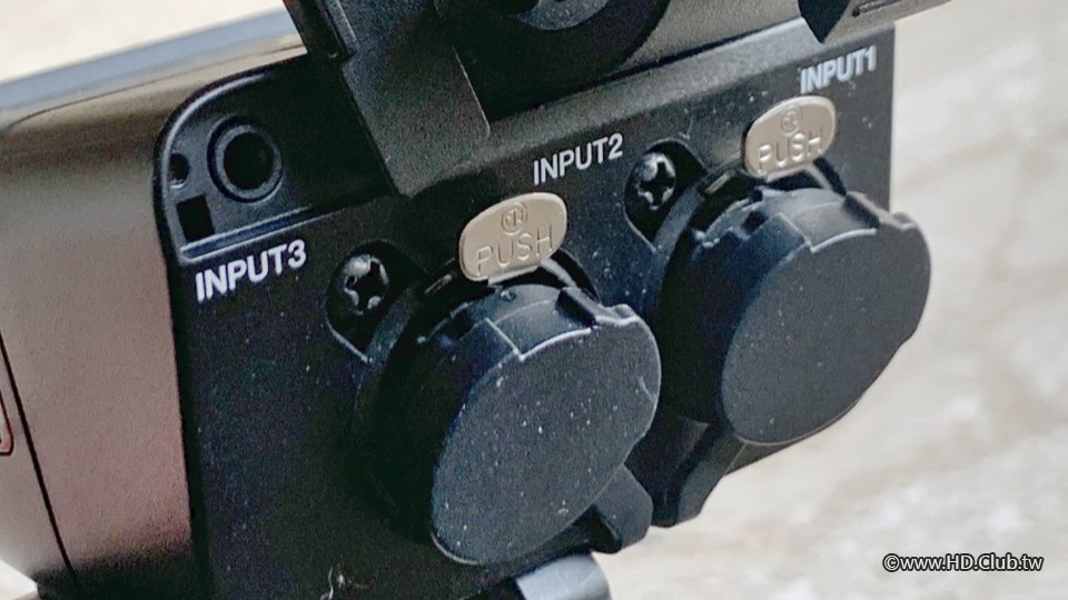

說到外接音訊,FX3 隨附的上提把因為帶有兩個 XLR 端子及一個 3.5mm phone-jack,所以就不一定需要使用到機身上的 MIC 輸入。提把後方面板上有幾個切換開關,這邊整理一下每個切換設置對收音來源的變化。

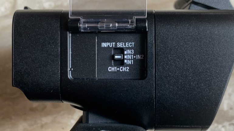

  • 當輸入源選擇為 IN3 (3.5mm端子) 時,其立體聲訊號會輸入給 CH1 與 CH2。(此時輸入 1 給 CH3,輸入 2 給 CH4)
  • 當輸入源選擇為 IN1 (XLR/TRS) 時,單聲道訊號會同時輸入給 CH1 與 CH2。(此時輸入 3 會給 CH3 & CH4)
  • 當輸入源選擇為 IN1·IN2 時,輸入 1 給 CH1,輸入 2 給 CH2。(輸入 3 一樣會是給 CH3 & CH4)
簡單的說這個介面就是決定 CH1 與 CH2 的來源:IN3 可以是立體聲同時給 CH1 與 CH2;當只單接 IN1 單聲道時,則可以同時複錄給 CH1 與 CH2 這樣。
也因為 FX3 標配了這個 MI 收音裝置,所以聲音記錄的條件也能從原本的 48Hz/16bit 提升到 48Hz/24bit
假如沒有要外接音訊,單純只是用來當手提把的話,要記得將提把側邊的 HANDLE AUDIO 開關切到 OFF。這樣才會斷開 MI 介面,改採機身內建 MIC 來收音。

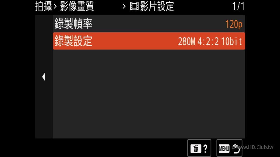

倘若要兼顧收音需求,FX3 則擁有跟 α7s III 相同的 XAVC HS (H.265) 編碼,能在「一般錄影模式」下錄製 4K/120p,由於此模式不會改變放播速度,所以是支援同步收音的。

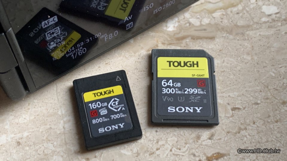

再來,因為 XAVC HS 的編碼效率更高,所以對記錄媒體的要求上也更為彈性。以剛提到的 4K / 120格來說,選 XAVC HS 編碼,可以用 SDXC V90 記憶卡來記錄,而不一定像 FX6 那樣,非得用到最新的 CFexpress Type-A 卡。這對記錄媒體的成本來說會是不小的差異。但如果是考量到讀取效率,現在的 CFexpress Type-A 讀取速度比 SDXC v90 可說是快了一倍以上,在需要快速過檔備份的拍攝環境下還是很有幫助的。

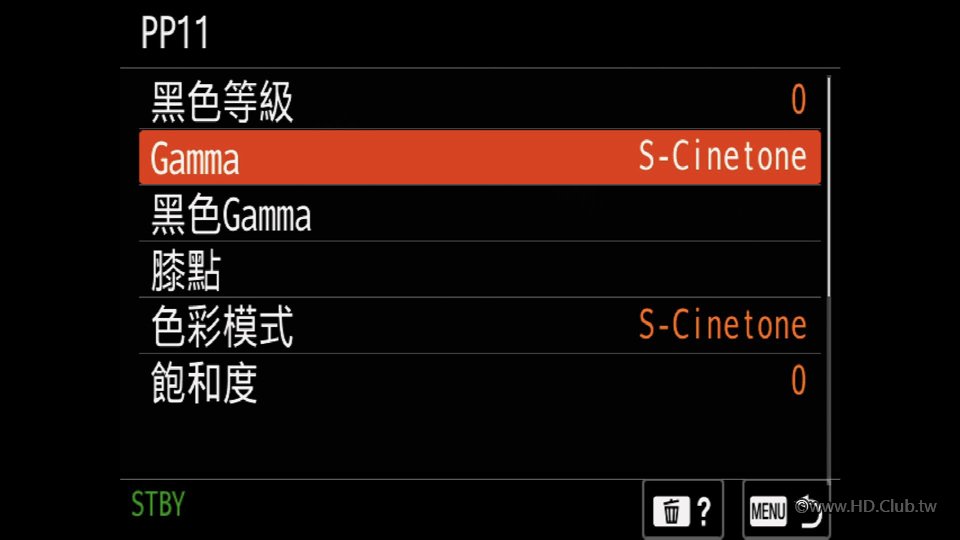

FX3 沒有像 FX6 有套 LUT 的選項,色調的選擇是透過 Picture Profile (相片設定檔) 來設定。而 FX3 出廠預設的色調會直接選在 PP11 而非 PP OFF。
你沒看錯,Picture Profile 已經來到第 11 組了。PP 檔一路從 PP7 的 S-Log2 到 PP8 / PP9 的 S-Log3 對應,後來又加入了 HDR 電視常用標準的 HLG 在 PP10;現在則又多了 S-Cinetone 在 PP11 可供選擇。 ps: α7s III 最新的韌體更新後,也加入了 PP11 的選項。

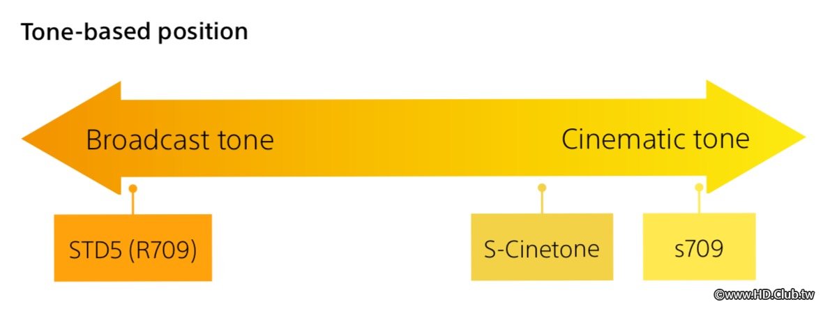

■ S-Cinetone 是 Sony 最新的電影色彩科學
在膚色跟對比上做了微調,此風格在 REC.709 環境下,能讓直出的膚色看起來更為討喜,反差控制的過渡也更為平順。對於有後期時間壓力,不想進行複雜套色、調色的工作流程來說是很棒的選擇 (如婚禮的 SDE 快拍快剪)。

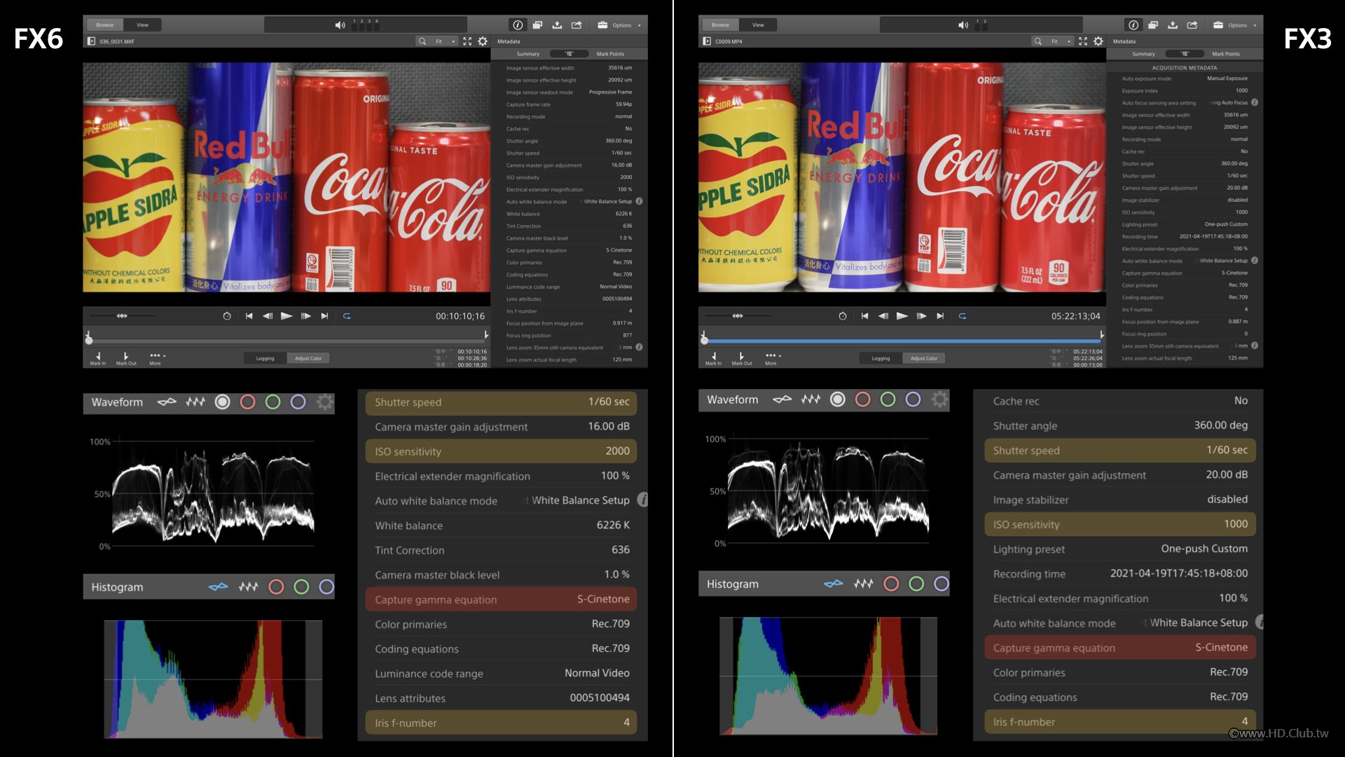

但值得注意的是,從官方的資料顯示,當 FX3 與 FX6 都以 S-Cinetone 進行混拍時,兩台在 ISO 對應上則會有所不同。在相同曝光參數下,FX3 的亮度會比 FX6 亮一檔!!!換句話說,在光圈、快門相同的條件下,假設 FX6 的 ISO 設為 2000,那 FX3 就要設在 ISO 1000,兩者的亮度才會一致喔!

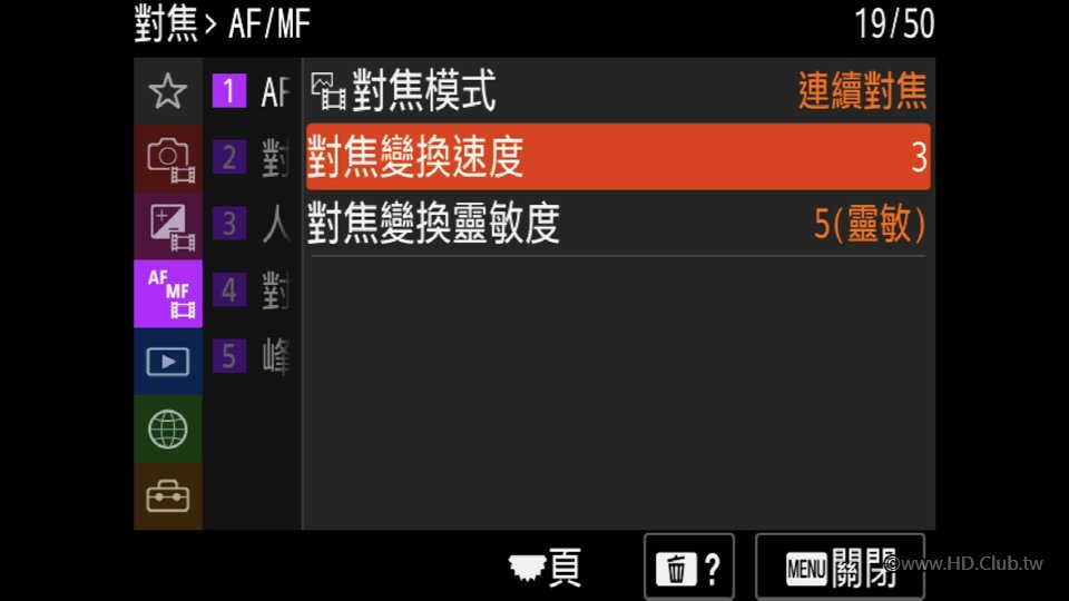

自動對焦的「對焦變換速度」與「觸發靈敏度」也都可以分別調整。焦點轉換速度預設為 5,調整到 3 以下時,更能呈現出有如手動轉對焦環所需的時間差。觸發的靈敏度就得看拍攝場景來決定,如果畫面中經常會有物件穿過被攝體與機身中間,就可以試著把靈敏度調低,可降低焦點跑去追新物件的頻率。

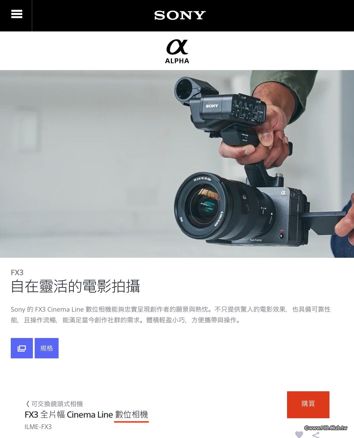

有人注意到標題中的耐人尋味之處嗎?FX3 這樣一台以錄影出發的機器,官方卻稱其為「數位相機」。或許是想藉此提醒大家,它可是目前 Cinema Line 家族中唯一可以「拍照」的電影機。在這個斜槓世代,這樣的命名似乎也代表了靜態與動態間的距離又再一次的靠近了呢。
