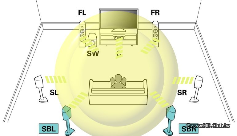

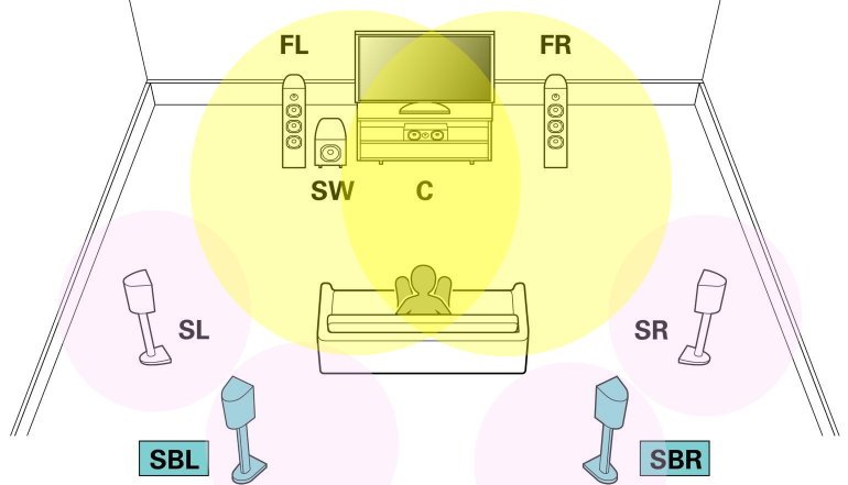

如果我們是用環擴來推前面二聲道

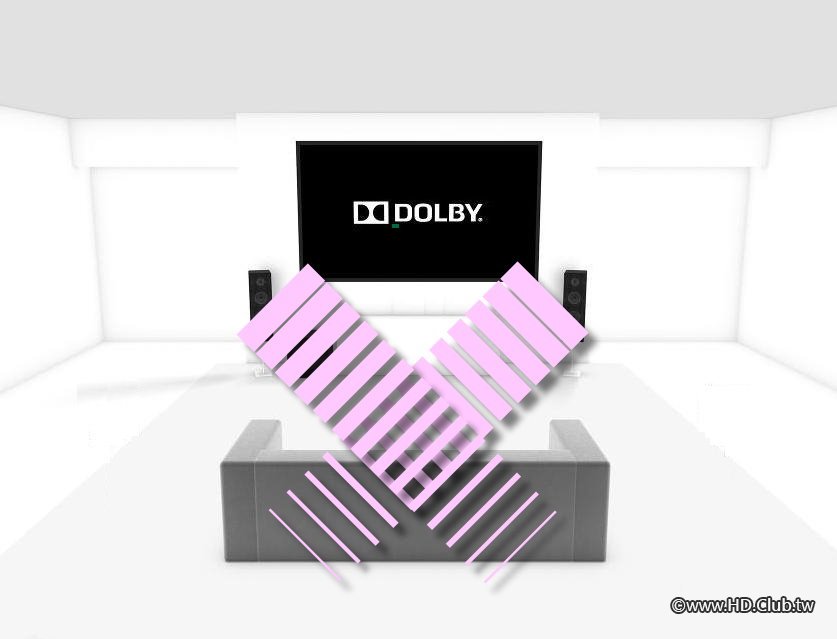

喇叭的音量跟音場會隨著沙發的距離遞減,綜擴瓦數沒有滿足喇叭的瓦數需求,喇叭的高頻會比較明顯、中頻跟低頻沒有均衡發揮、音場如紫色的區域比較窄而且高頻刺耳刮耳,一般入門玩家充其量就只是聽得到聲音
此時我們加裝一台後級擴大機提高瓦數來推左右二聲道,後級擴大機滿足喇叭的瓦數,高中低頻三頻會較均衡刺耳的聲音沒了,音場增幅會如紫色區域般變寬變大、沙發聆聽者會感受音場的包圍感。後級提升喇叭整體的性能:使高頻延伸更多聲音細節的展現、中頻動態讓聲音的移動感增強、低頻的下潛度讓聲音後扎實不會虛虛的、同時量感或是沙發的震動感也會增加

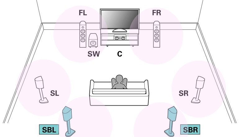

玩家如果是用綜擴去推7聲道的喇叭,感受紫色區域音場偏小、也是有聲音而已。喇叭各自發揮音場無法銜接,比如子彈從左邊飛到右邊、聆聽者只會聽到左邊擊發、右邊打到鋼板的聲音已入門玩家來說左右聲音不同就算發揮劇院了

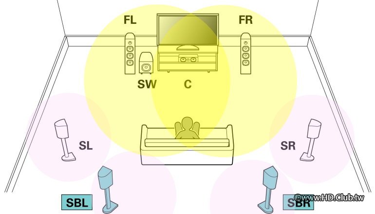

此時我們增加一台二聲道後級擴大機去接前面主喇叭,效果如圖
黃色區域為喇叭接後級擴大機放大的音場效果,紫色區域為喇叭接綜擴的音場效果
剛剛敘述的子彈聲音會變成:左邊擊發、經過沙發區時彈道聲音會突然很大聲,打到右邊鋼板又突然變小聲了,這狀況就是聲音的銜接性出問題了

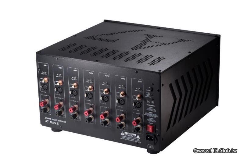

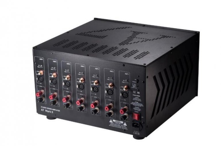

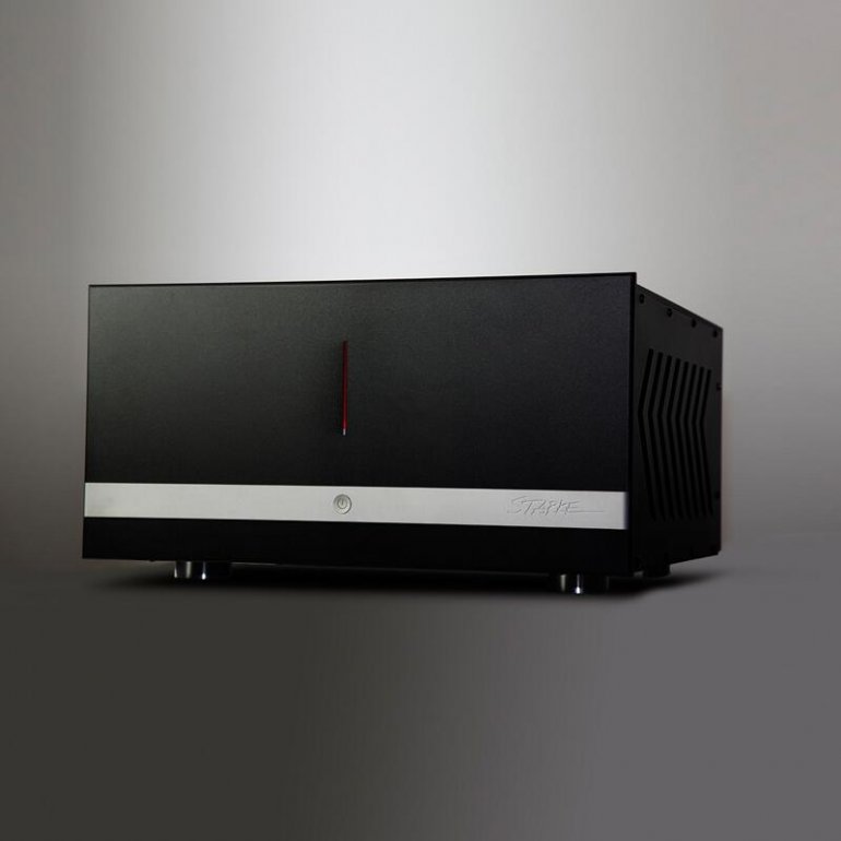

此時,如果我們增加一台多聲道後級擴大機
比如史塔克A7擴大機舉例,獨立7聲道大瓦數去推送劇院喇叭的實力發揮
劇院所有喇叭會增加強大的增幅效果、所有喇叭在聆聽者周圍創造一個音場包圍區,三頻延伸細節及下潛增幅後、使子彈從左邊擊發會感受到槍口火花的併發及槍枝厚實的後座力,彈道經過沙發區、透過前三喇叭跟後環的音場增幅、可以感受到子彈移動密度從左到右的動態感,接著子彈撞擊右邊鋼板時強大有利的撞擊力道!!可依子彈的口徑不同撞擊鋼板的量感、甚至體感都會有強大的感受,抑或散彈槍口換個位置、從前方槍口朝聆聽者的臉部擊發!!前方的散彈噴發~~到聆聽座位上有散彈衝臉的感受!!這強烈的體感真的會上癮!!!後來導致小弟每次放假沒有多餘的時間好好欣賞一部電影時,也會放測試片虐自己、比如搶救雷恩大兵。以前劇院沒有加裝後級擴大機時搶灘就是聽到子彈的咻咻聲跟機槍的噠噠噠噠噠噠噠噠噠。所有喇叭加裝後級擴大機去增幅後~搶灘的感受是全身被子彈打到滿身彈孔的緊張刺激感、這形容可能有點變態、但是身體還是很老實的喜歡這種家庭劇院沉浸音效帶來的體感!!

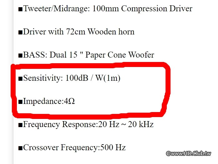

綜合擴大機在一般玩家約定俗成的觀念裡=立體聲擴大機家庭劇院使用,能解碼多聲道音軌的俗稱環繞擴大機
該不該後級,或是加了後級之後,包圍感、低頻、細節是否有加分。

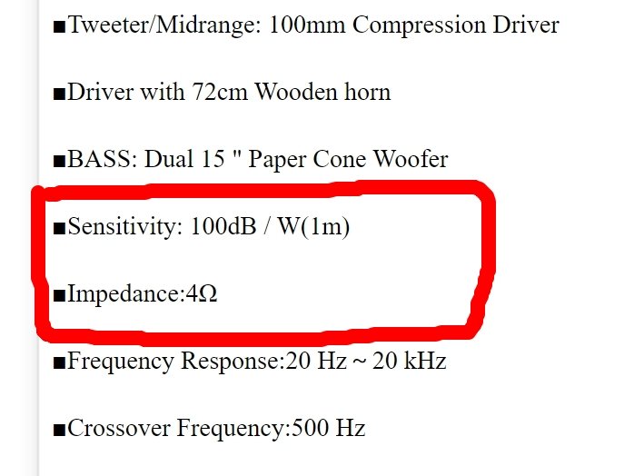

我的淺見,先確認喇叭單體的特性及原廠的數據(可以參考下圖)、實際的聽感判斷綜合判斷。
至於音色如是否有高中低頻過多,喇叭特性是一個、空間特性也是一個變因!
現階段市售的環繞擴大機可供調整的部份很豐富,對於中高頻可透過環擴豐富的設定將這些問題減少。
空間的處理上,也可針對視聽環境中高頻過多的位置做處理(可先學習如何抓臭蟲)
加後級、增加推力、喇叭特性放大!中高頻在空間中讓您聽起來不舒適的聲音是否會放大了?
環場音效的包圍感、連續性、空間感、以及低頻的震撼感(假設我們已經擁有主動式超低音)。
基本設定上先做足、做滿是否會比加一台後級CP值高?

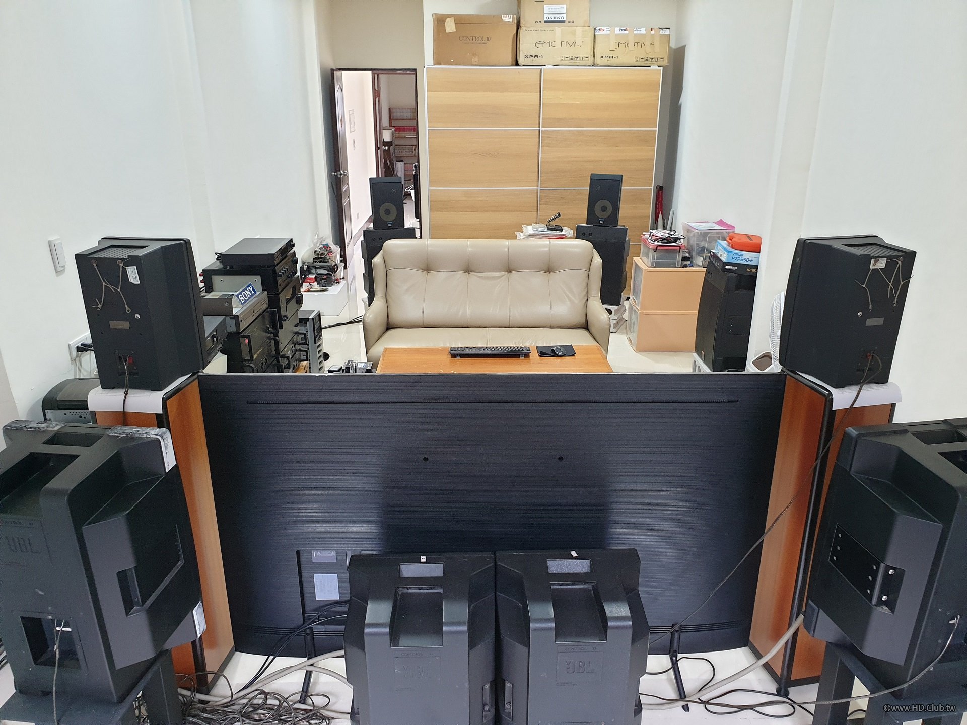

剛好最近我把精研小劇院的全13聲道都加了後級,正有一些心得也想和大家分享。
這兩天趕緊抽空來寫。

加後級可以穩定音像, 但如果, 小功率後級和大功率後級會造成你的喇叭 有很大的差異 (沒有爆棚的情況下), 那你的喇叭應該是那種低靈敏的怪物. 我個人認為, 應該要先汰換成靈敏度較高的喇叭, 而不是加後級.

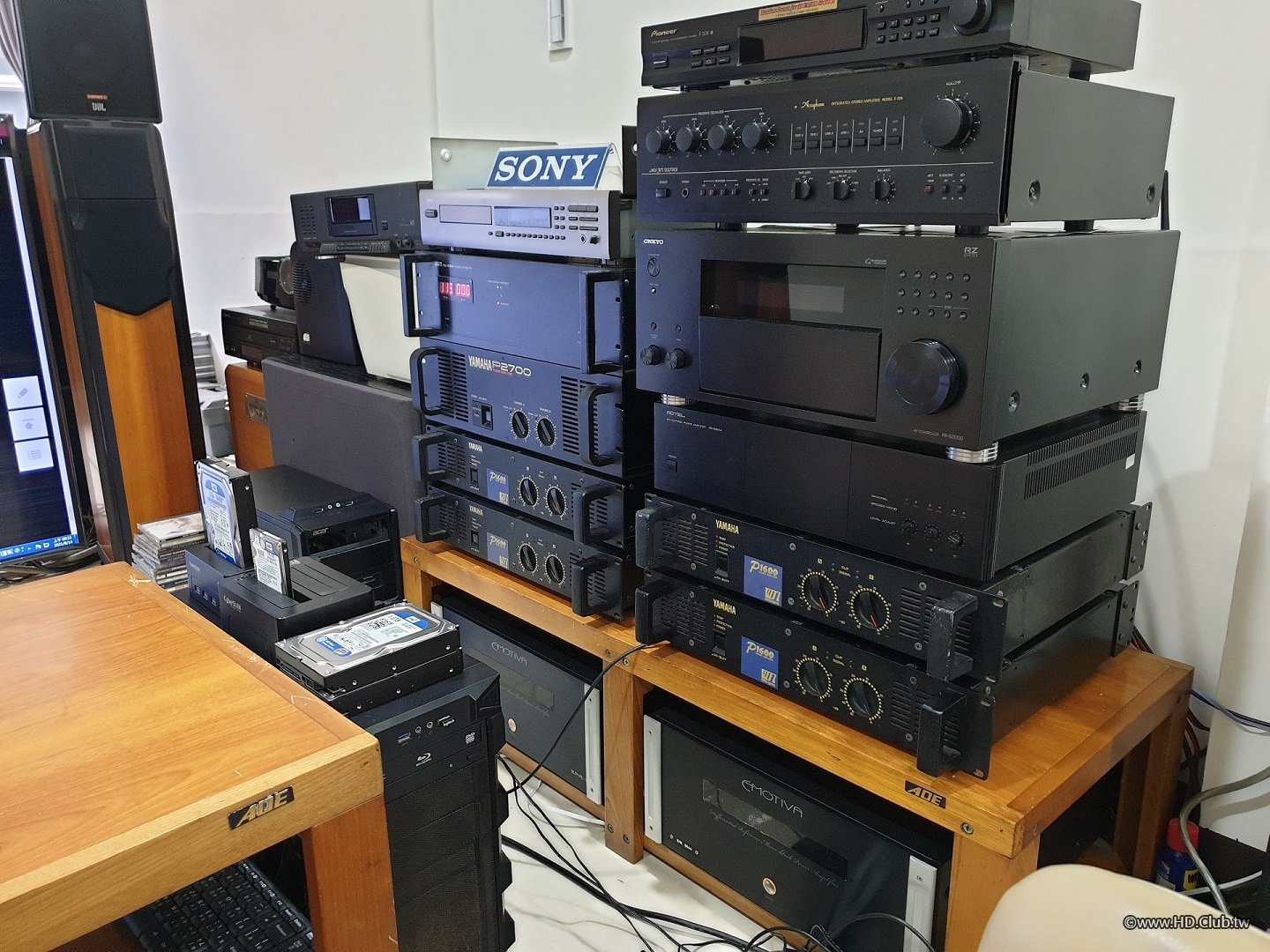

小弟也來不專業一下,其實大家說的都是對的,"討論"不就是"論壇"的原意嗎?
有時器材搭配是一個很難的課題(即使進入這個影音世界35年的我,也是還在摸索).不知道大家有無遇過高價擴大器材搭配到高價喇叭(效率低)出來的聲音比一般中階綜擴搭配高效率喇叭還差的呢?(不討論聲音細節及深度音場...等細節,以直接的聽覺來說),畢竟我們沒有辦法把所有的器材放在一起來大亂鬥一番,所以只能由論壇來參考其他前輩搭配的經驗,來做為自己的參考.
以上不專業分享.(附上目前不專業的器材照片)
