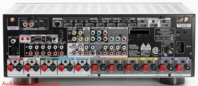

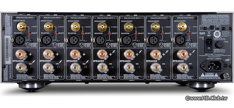

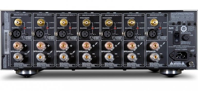

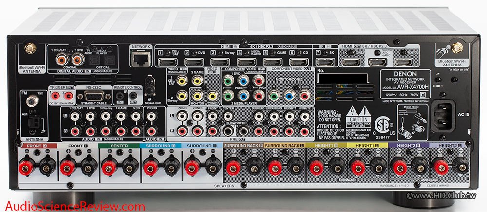

版大你好:看了你這篇文章後就馬上加裝了後級,加裝完後確實聲音比加裝前厚實很多,槍戰片裡的子彈也從朔膠子彈變成了真槍實彈,感覺真的很不錯!但是,小弟現在遇到一個問題,想請教一下,加裝完後,喇叭會有類似嗡嗡或是嗯嗯的聲音,比較明顯的是在原先的還擴這2支,其餘7支接到新的後級這7支也會有,但比較不明顯,請問這問題該怎麼解決呢?謝謝!
發表於 2021-8-22 14:09:12 來自手機 | 顯示全部樓層
補充說一下,我的劇院系統是5.2.4,我的沙發也是靠牆,環擴是4700H,後級是NAD28,搭配起來後看真的很讓人感動!尤其是測試大娛樂家這部電影,演唱Never Enough 那段,雞皮疙瘩都起來了,我的空間也不大,4.8*4.0,真的很感謝版大寫這篇文章,讓我能體會到真正的劇院效果!

是否可以理解為低音底噪??若是,可能問題會出現在訊號線及接地的部分,可以先檢查電源的火線(電源插頭短的孔)地線是否接反(拿驗電筆插入插頭,會亮的就是火線),若是沒錯再檢查訊號線(是自己DIY還是市面成品,因為4700H只有RCA輸出),可以多換幾條線試試看,祝觀影愉快!!!

謝謝honeyma,我明天先去買隻驗電筆回來試試,rca的線是音響店的人裝機的時候現做的,不過喇叭嗡嗡聲音比較嚴重的是沒接到後級還留在原來4700上的2隻天空聲道喇叭!

我今天買了一支驗電筆測試了火線跟地線沒問題,然後我拿一條線將denon的接地端子跟插座的第三孔(接地恐)連接在一起,再重新開電後所有喇叭嗡嗡嗯嗯的聲音就全消失了!
請問這種情形下,訊號線還需要更換嗎?如果我換成一頭是rca(denon輸出)另一頭轉成xlr平衡端子接入m28,這樣可以嗎?還是不必要,就兩頭都是rca接頭就可以!
謝謝!

可以接著, 但, 我請你拔 M28 電源線, 你有拔嗎? 還是 power off 但連著 ? 因為你的狀況就是前後級有電位差, 來自於 RCA 隔離不良(地線) 或 電源線的問題 . 而你藉著 連接地線將前後級 地電位差弄成一樣了, 可以換成一般隨機附的RCA 線 試試看能不能不要加線, 因為能不加比較好
