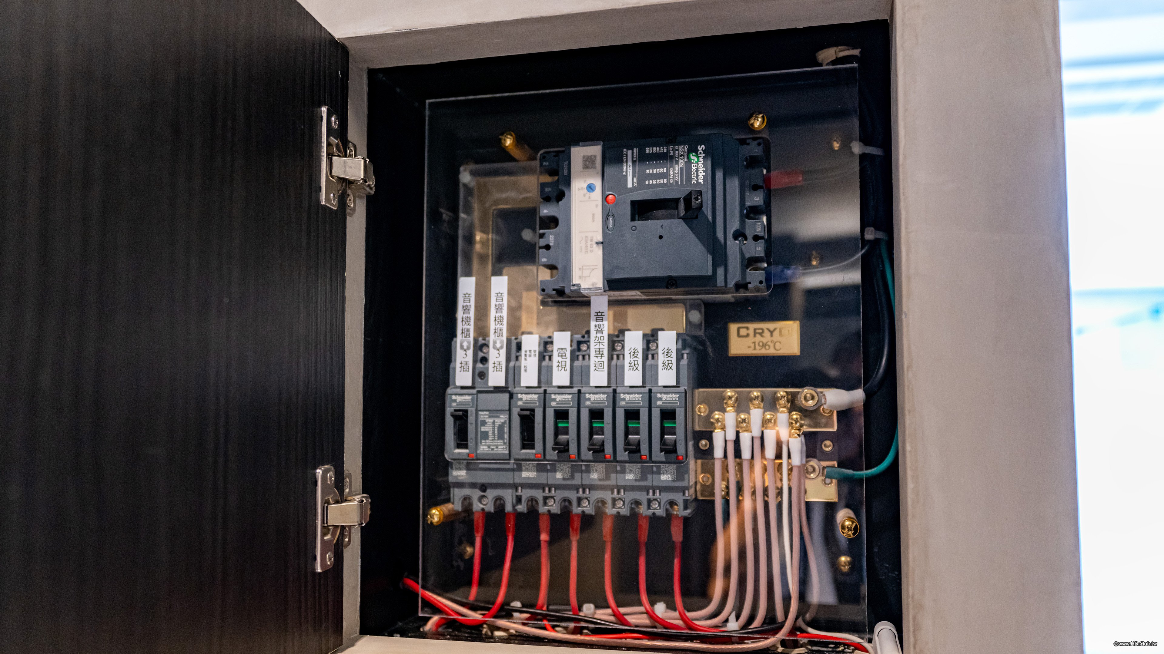

發表於 2021-8-25 11:36:17 | 顯示全部樓層
設計很不錯,但是注意這個不適合有小孩(7歲以下)的家庭!因為小孩亂跑亂鼓搗很容易把這些放置在各處的擴大機喇叭搞亂、搞壞。就是家裡沒小孩也不可掉以輕心,因為別人來作客也可能帶熊孩子來玩!
