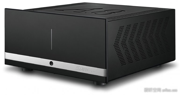

Starke Sound史塔克音響是本刊編輯部的常客,除了揚聲器之外,後級產品也是Starke Sound的拿手絕技。編輯部此前先後測試了A7、A7 Mark II、AD4等後級產品,都獲得了各位編輯的一致好評。隨著沉浸式環繞聲的蓬勃發展,影音玩家對4聲道或者8聲道後級擴大機的呼聲也越來越高,尤其是本來就在使用A7推前置聲道的用戶們,很難找到能匹配A7聲音特質的多聲道後級來推動環繞和天空聲道。於是,Starke Sound推出了AD4和A8後級。

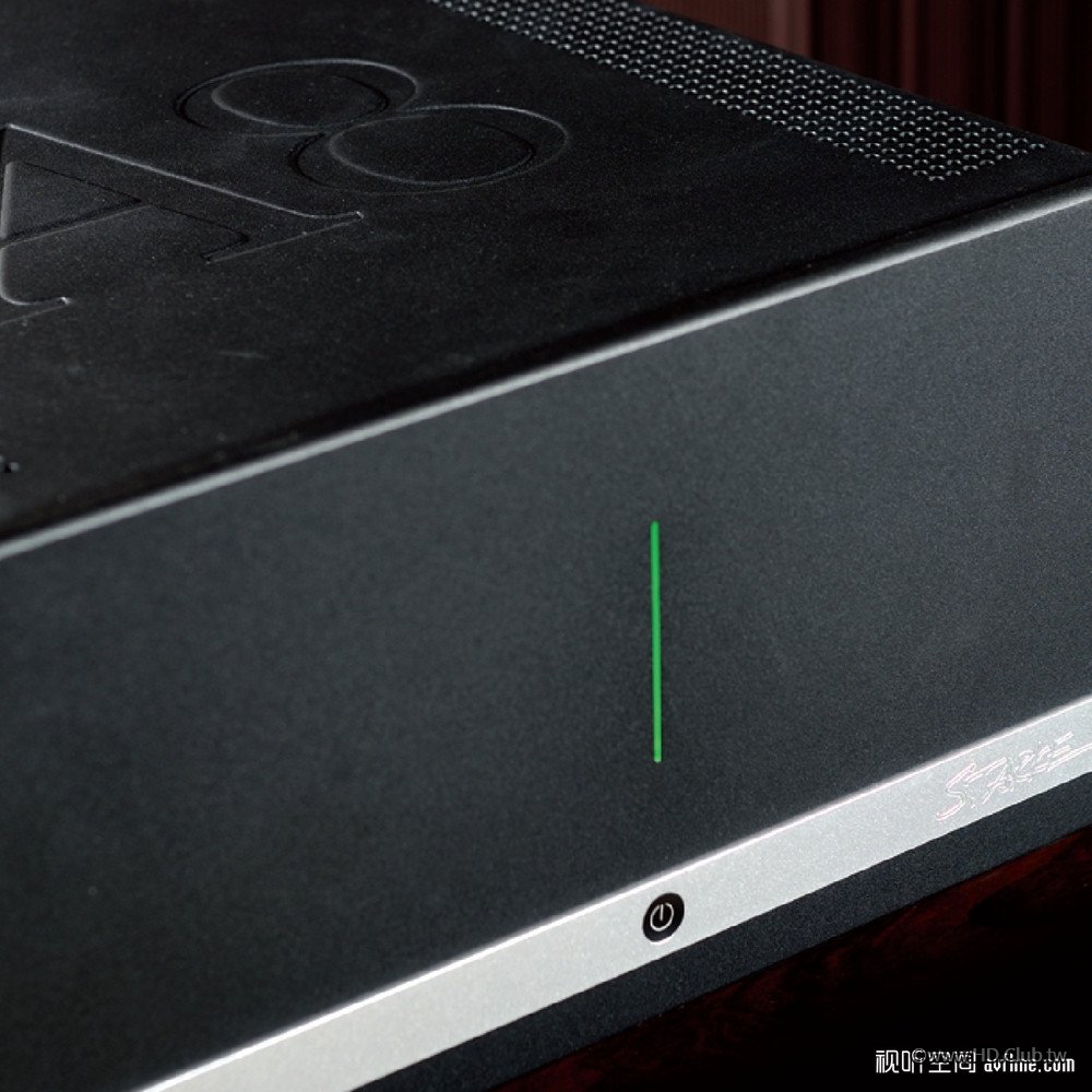

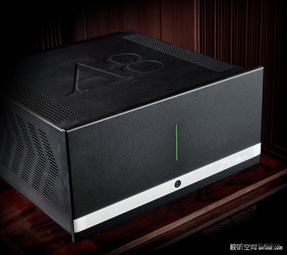

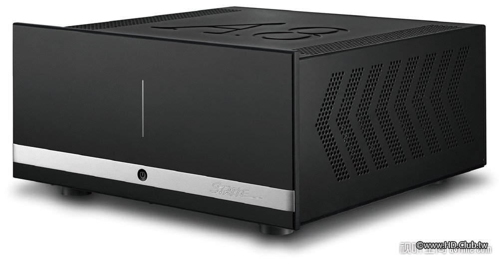

整機的外觀非常簡潔,也是Starke Sound一貫的設計風格,兩側箭頭形狀的散熱孔十分特別

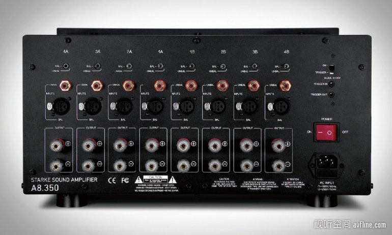

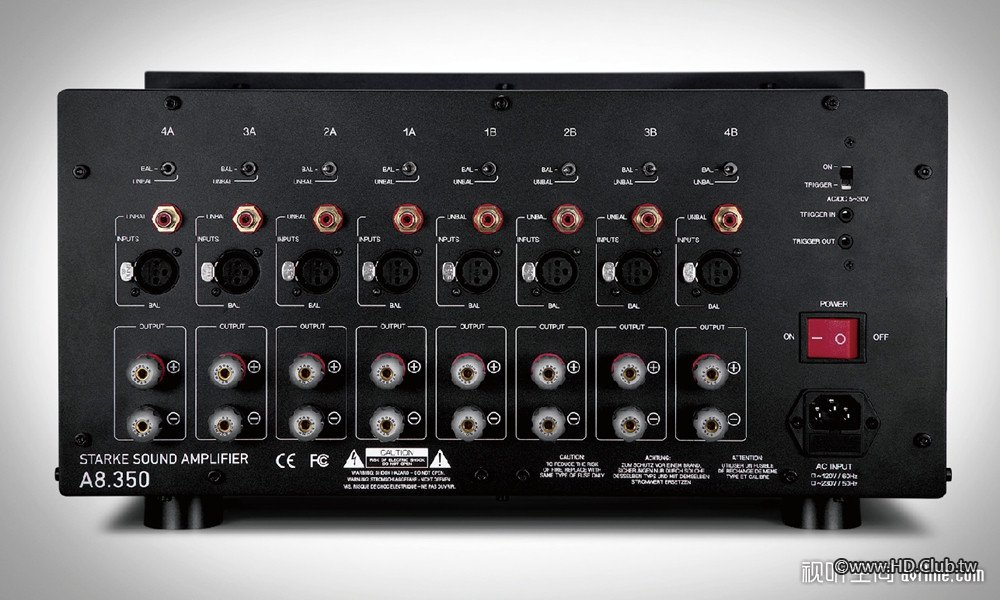

技術參數 ■ 輸出功率:350W /4Ω、200W/8Ω ■ A類功率:30W/2Ω、4Ω、8Ω,每聲道 ■ 增益:26dB ■ 通道數量:8聲道 ■ 放大形式:A+AB ■ 頻率回應:1Hz - 100kHz(±0.1 dB)■ 每聲道最大輸出電流:41A ■ 信噪比:113dB(A計權) ■ THD:<0.045%(1 kHz/350 W/4Ω)、 <0.15%(20 kHz/350 W/4Ω)■ 輸入介面:8個鈹銅鍍金RCA介面、8個鈕崔克鍍金帶鎖XLR平衡介面 ■ 輸入阻抗:100KΩ(RCA)、200KΩ(XLR) ■ 輸入靈敏度:2.4V ■ 輸出介面:8對Starke Sound定制鈹銅接線柱 ■ 輸出阻抗:0.12Ω(5 Hz - 100 kHz) ■ 最低負載阻抗:0.12Ω ■ 發熱量:1380 BTU /每小時 ■ 風扇噪音:≤25dB ■ 整機功耗:待機5W、空閒狀態175W、最大功率2560W ■ 控制選項:12V 觸發器 輸入&輸出 ■ 主機殼材質:鋁合金與鋼材 ■ 顏色選項:黑色 ■ 尺寸:450 x 230 x 460 mm(寬x高x深,含腳與面板)■ 重量:34kg
全平衡線路設計
A8依然延續了Starke Sound的全平衡設計。全平衡傳輸放大,是將輸入的訊號分解為兩個幅值相等、相位相反的訊號,然後由兩個完全相同的擴大機,把相位相反的訊號分別放大到足夠的功率,最後在揚聲器負載上重新合成。所以,兩台擴大機的零件和性能要嚴格一致配對,同時,一台全平衡傳輸後級擴大機所使用的零組件約等於兩台非平衡後級擴大機,由此可見全平衡後級擴大機設計和製作的難度。所以,建議各位用家儘量使用XLR輸入,可以最大程度的發揮A8的放大能力,同時避免聲音訊號受到外界的干擾。

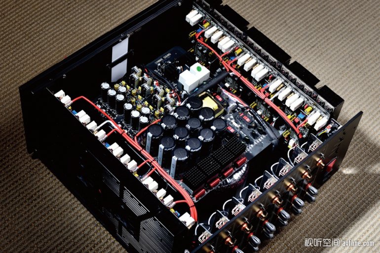

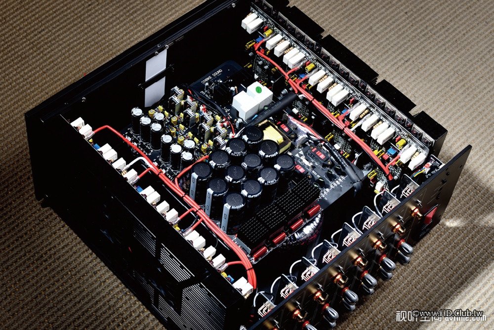

打開A8的內部,可見電路板的排布十分規整,走線合理
毫無妥協的電源供應
不知道大家還是否記得,A7是採用7聲道模組化設計,而後級擴大機模組並不只是功率放大部分,而是包括電源變壓器和濾波電容在內的獨立後級擴大機模組,也就是說從電源變壓器開始完完全全的獨立工作,換來的是接近65kg的重量。由於每聲道功率降低,且A8的定位是次旗艦的機型,因此並沒有採用A7那樣徹頭徹尾的獨立後級擴大機模組,而是由兩個大型的環形變壓器,分別為4個聲道供電,此外,每邊4個聲道的後級擴大機板直接安裝在兩側的散熱器上並加裝了風扇,並沒有像A7那樣使用了獨立的散熱器,因此整機的重量下降34kg。

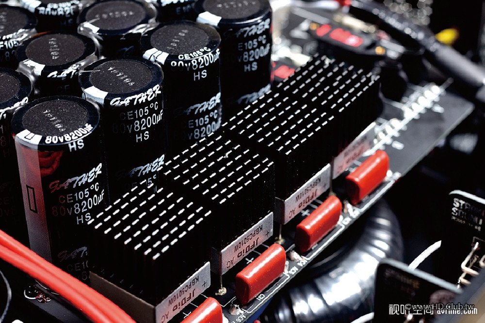

整機採用了4只高速整流橋堆,2只環形變壓器安裝在整流板的下方

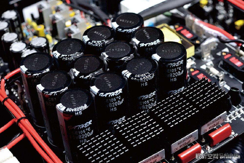

由於每聲道功率降低,整機電源功率有所下降,因此採用兩隻大型環形變壓器即可滿足8聲道的需求。同時,整機採用了12只80V 8200μF的大水塘電容以及4只高速整流橋堆,為每個聲道提供源源不斷的電能。由於採用共用電源,當A8只被用來推動2聲道或者3聲道的時候,電源電流儲備相當充沛,因為那是足夠8聲道350W使用的電源供應!實際聆聽當中,A8也擁有了意料之外強悍的兩聲道Hi-Fi性能,甚至和A7二代對比都不遑多讓。用此種水準的後級來推動多聲道環繞聲系統,可以配得上一句“毫無妥協”了。

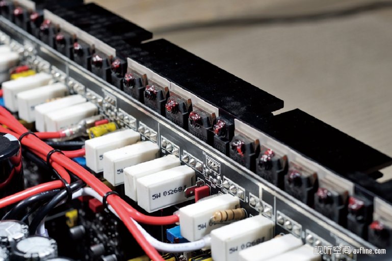

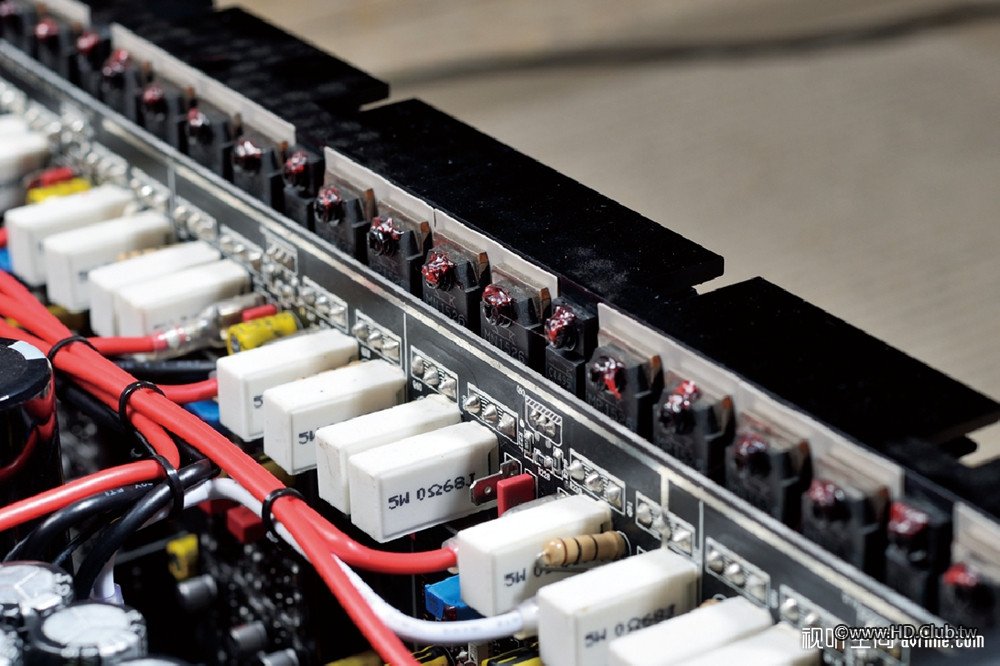

A8每聲道採用3對日本Sanken放大對管,型號為MP1526MN1526,每對管最大提供180W功率

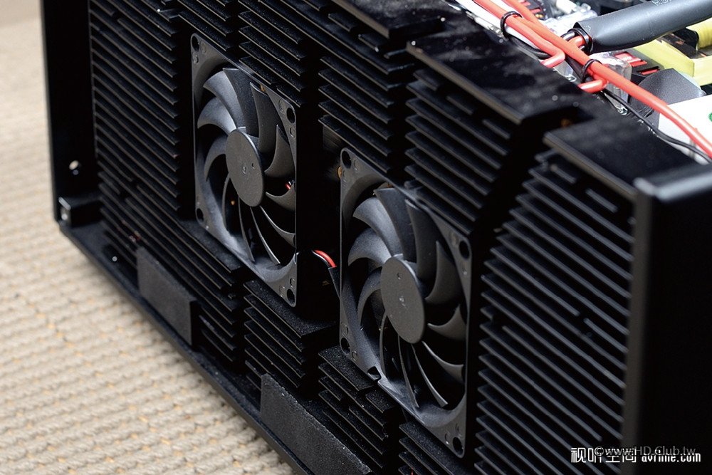

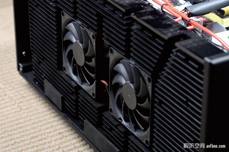

放大線路方面,A8每聲道採用3對日本Sanken放大對管,型號為MP1526/MN1526,每對管最大提供180W功率。而A8依然採用Starke Sound在A7上賴以成名的A+AB平滑切換技術。當每聲道在30W以內的時候,以純A類狀態工作,超過30W時則切換為AB類放大,最大能夠提供350W(4Ω)的AB類輸出。在大部分使用場合無論是聆聽音樂,還是欣賞電影,無論是人聲,配樂,又或者是槍炮聲,其實一般都是幾瓦或者十幾二十瓦的功率,只有極少的情況能夠突破30W,因此A8在大部分時間會以A類運行。閣下可以感受到A類帶來的細節,甜美與順滑;當有大動態低頻訊號進入時,A8會進入高偏壓的AB類狀態,以保證大場面下的大動態不受壓縮。而在A8兩側的散熱器上,分別安裝兩個散熱風扇,滿足長時間工作在大音量情況下的散熱需求。

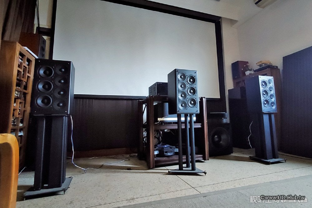

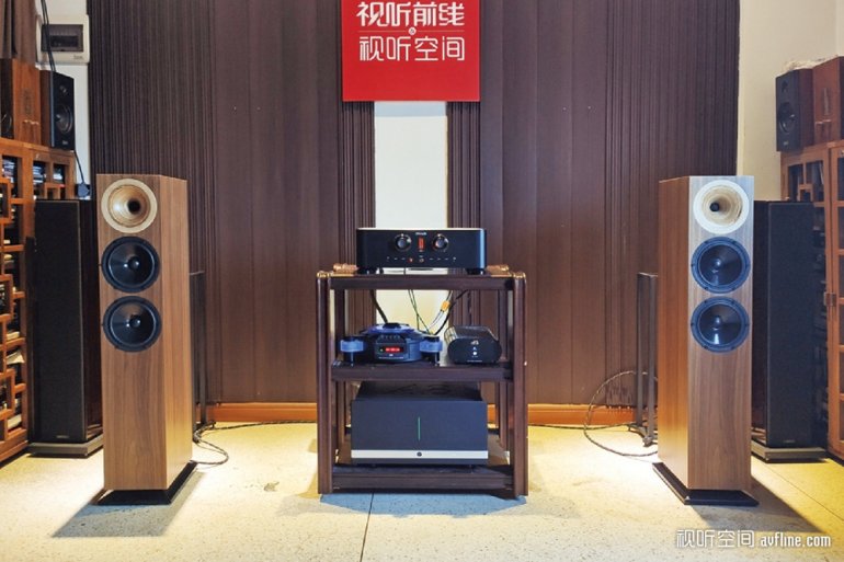

這次試聽是在本刊試音室中進行,首先測試的是AV系統,與Starke Sound A8搭配的是Anthem AVM70前級,揚聲器採用的是Ken Kreisel K500主箱、KS500環繞揚聲器以及DXD500超低音系統。連接好揚聲器之後,通過AnthemAVM70前級最新版本的ARC Genesis軟體進行校正和上傳資料。完成一系列的調整和校正後,是時候體驗Starke Sound A8後級的魅力了。
劇院試聽搭配測試的是Ken Kreisel 500系列的揚聲器
首先播放前段時間在國內電影院重新上映的《天堂電影院》4K藍光原盤,這部1988年上映的影片講述了主人公多多,喜歡看電影放映師艾佛特放電影,在電影膠片中找到了童年生活的樂趣,後來多多在艾佛特的影響下遠離故鄉成為了一名電影導演的故事。這部影片獲得1990年第62屆奧斯卡獎最佳外語片以及1989年第42屆坎城電影節評審團大獎。30多年後推出4K修復版,聲音方面雖然僅有5.1聲道的DTS-HD,但不影響我們欣賞這部優秀的影片。影片中有大量的對白和絃樂配樂,在這套系統中,聲音取向很直率,沒什麼音染、聲音厚實、三頻均衡,而弦樂配樂在A類擴大機的加持下更顯順滑,Starke Sound A8能真實不加渲染地還原電影本來的聲音。
對白和絃樂難不倒A8,那麼來點狠的?播放《侏羅紀世界》,片中鳥叫、水聲、發動機的響聲、腳步聲、樓道裡的雜聲等等,這些各種各樣構成影片背景的聲音都是那麼的真實,讓觀影者更能相信眼前的畫面,更能投入到影片的場景中去。而成群的馬達聲、槍聲、爆炸聲這些造成震撼感的音效則渾厚有力,而且極具打擊感,同時動態的控制力很好,響亮的時候不會有聲音過曝的感覺,而安靜的時候又能做到乾淨無底噪的聲音,而在變化較大的時候,音量忽起忽落,依然保持著聲音的穩定性,同樣地,讓筆者保持對電影的專注度。
再換上鄭秀文《Follow Mi》演唱會,整體的音效同樣令人滿意,掌聲、樂器分佈十分合理,同樣能很好地還原音樂中的細節,聲場寬闊大氣,乾淨清晰。配合巨大的投影幕,仿佛自己就坐在觀眾席前排,熱情歡呼的觀眾就在自己身後,而樂器分佈在周圍,結像定位清晰,多聲道環繞的包圍立體感能完整無損的重現出來。

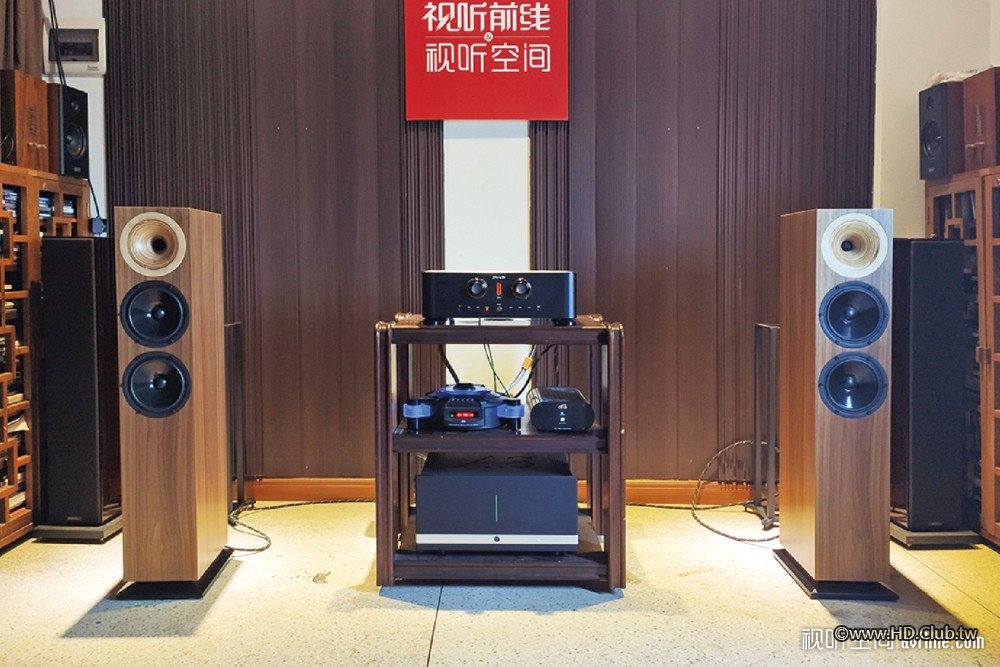

兩聲道試聽搭配了聲雅CV-3膽前級以及Odeon Audio Midas落地揚聲器
前文提到A8也能用作立體聲後級,當然,A8並沒有橋接的功能,因此以A8作為立體聲後級的話僅用了其中兩個聲道,未免有點浪費了,但我們也不妨感受一下A8的音樂表現。試聽搭配了聲雅CV-3膽前級以及Odeon Audio Midas落地揚聲器,整體的表現通透細膩。就像之前的對白和歌聲那樣,兩聲道的人聲十分清晰,整體聲場寬闊,縱深立體,結像細緻。聲音較為清秀,高頻延伸優美順滑。大動態片段的處理能力也不俗,泛音延伸也是有Hi-Fi級水準。可見A8不僅是一台優秀的多聲道後級,其Hi-Fi音樂展現能力同樣值得稱讚。
