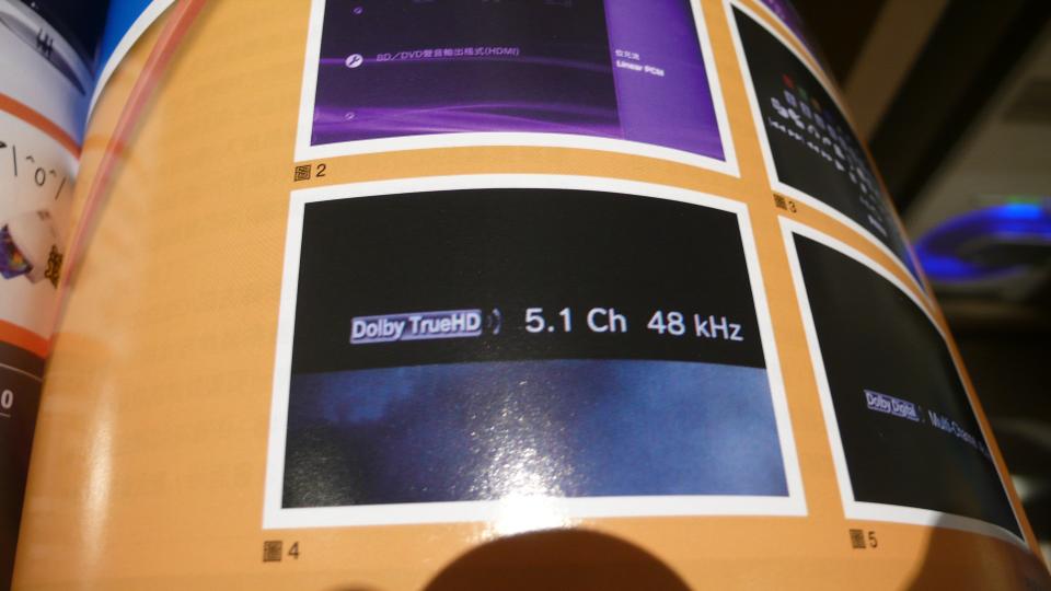

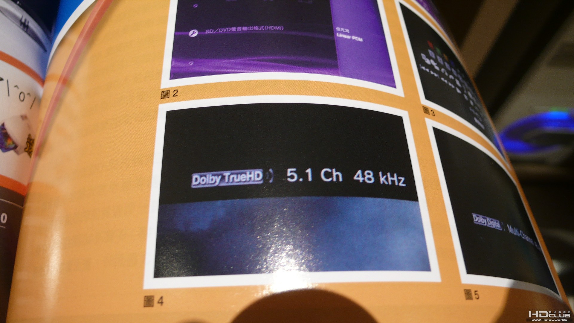

原帖由 Jett 於 2007-9-18 17:13 發表
不過我看雜誌有貼畫面出來
PS3的音效輸出放影片時右上角畫面的確有跑出DT音效!!??
難道說這樣還是無法給AMP吃??
以下是雜誌上的貼圖.....

發表於 2007-9-19 19:58:03 | 顯示全部樓層
不過我看雜誌有貼畫面出來
難道說這樣還是無法給AMP吃??
PS3解碼....完....給3808....3808顯示的還是LPCM...聽到的還是LPCM....
無法讓3808顯示DT HD懂嗎??
您貼的新視聽...我也有買...但JETT兄沒看全文喔!!
顯示出的圖片上DT HD是他翻拍顯示器上PS3的畫面...
PS3能解...跟能輸出給AMP解是不一樣的!!
JETT兄您懂了嗎??不然您星期六網聚就知道了!!
PS3--->3808--->目前無法讓3808亮出DT HD跟DTS HD的燈號....
