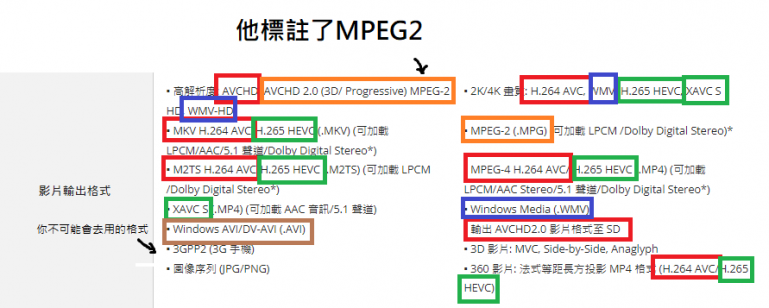

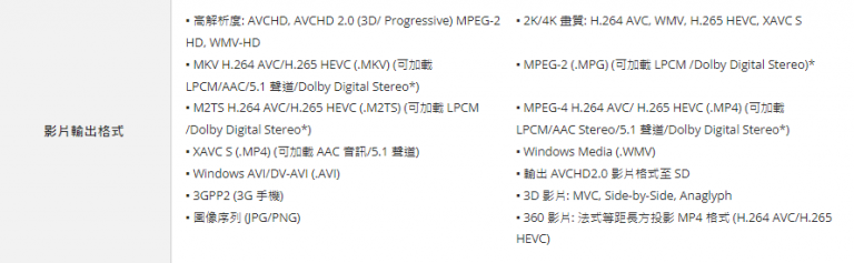

這張是在官網的最新版本下截圖的輸出格式,乍看之下好像有很多格式,不過請看仔細:
AVCHD是一種基於AVC的編碼,XAVC是一種基於HEVC的編碼
如果把屬性相同的編碼框起來,就會發現威力導演提供的主流編碼只有四種:AVC, HEVC, WMV, MPEG2跟DV
封裝格式不算編碼!,他只是把影片裝起來的容器,實際的編碼依舊只有上述五種
剩下的都是你不會去用到的老舊格式,3GP壓縮畫質超低,MVC是燒在藍光片上的,圖像序列並不是在輸出階段的選項,而是你在編輯頁面時在播放控制的選項。
