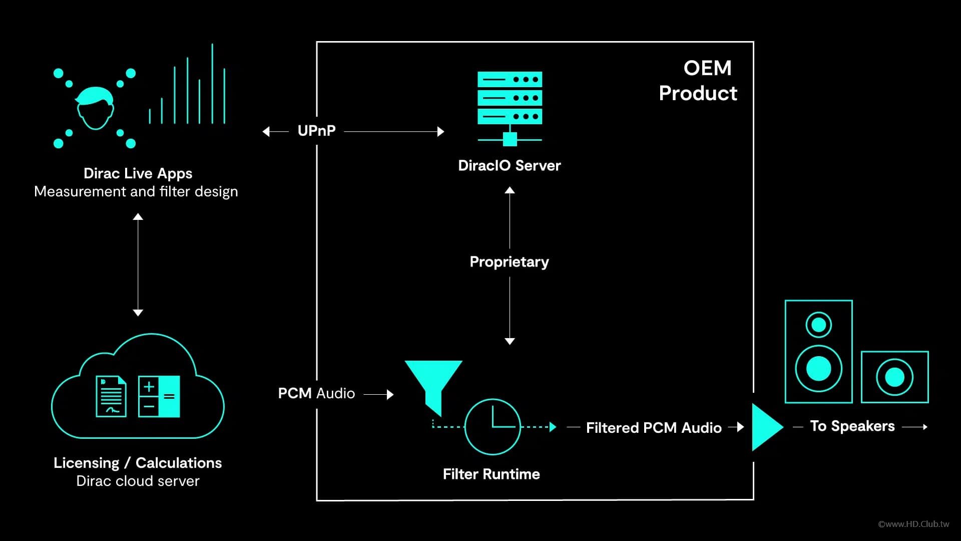

目前歐美AV環繞擴大機的ROOM EQ處理技術較常見的是瑞典的DIRAC Live,由NAD、Lexicon、StormAudio及Arcam(未來日系Pioneer和Onkyo)等品牌使用。來自丹麥,在McIntosh及Lyngdorf品牌可找到,強調與高價音響系統完美整合的RoomPerfect;以及Trinnov品牌獨家使用,改良自業務用影廳的Trinnov Optimizer。然後是近年來在台灣頗受歡迎的ARC Genesis,來自於加拿大,由Anthem、Paradigm、Martin Logan所使用,可以測量和調整每個揚聲器在任何設置配置下的輸出,除了校正揚聲器頻率的峰值和低谷外,還可以保持房間有益的聲學特性。
在歐美DRC系統透過麥克風取得的資料量更多,計算更複雜,大都已經無法光靠擴大機或前級內部晶片處理,必須仰賴個人電腦的運算能力,DIRAC更需要連接到其瑞典的伺服器以大數據做運算,然後將結果再傳回個人電腦計算,最後交由前級/環擴執行。在其校正結果取得近乎是壓倒性的勝利下,日系環擴的「友善介面」已經無法再說服追求系統極致表現的「認真」玩家,他們紛紛找機會出售手上的日系機種,以入手及研究討論搭載歐美系DRC系統為前提,再不然,也要設法導入如miniDSP或DSPeaker這樣的低頻管理硬體及如REW這樣的軟體配合作系統聲學校正。而日系環擴原本內建的聲學系統?常有前輩說:「不要用,寧可用耳朵調。」

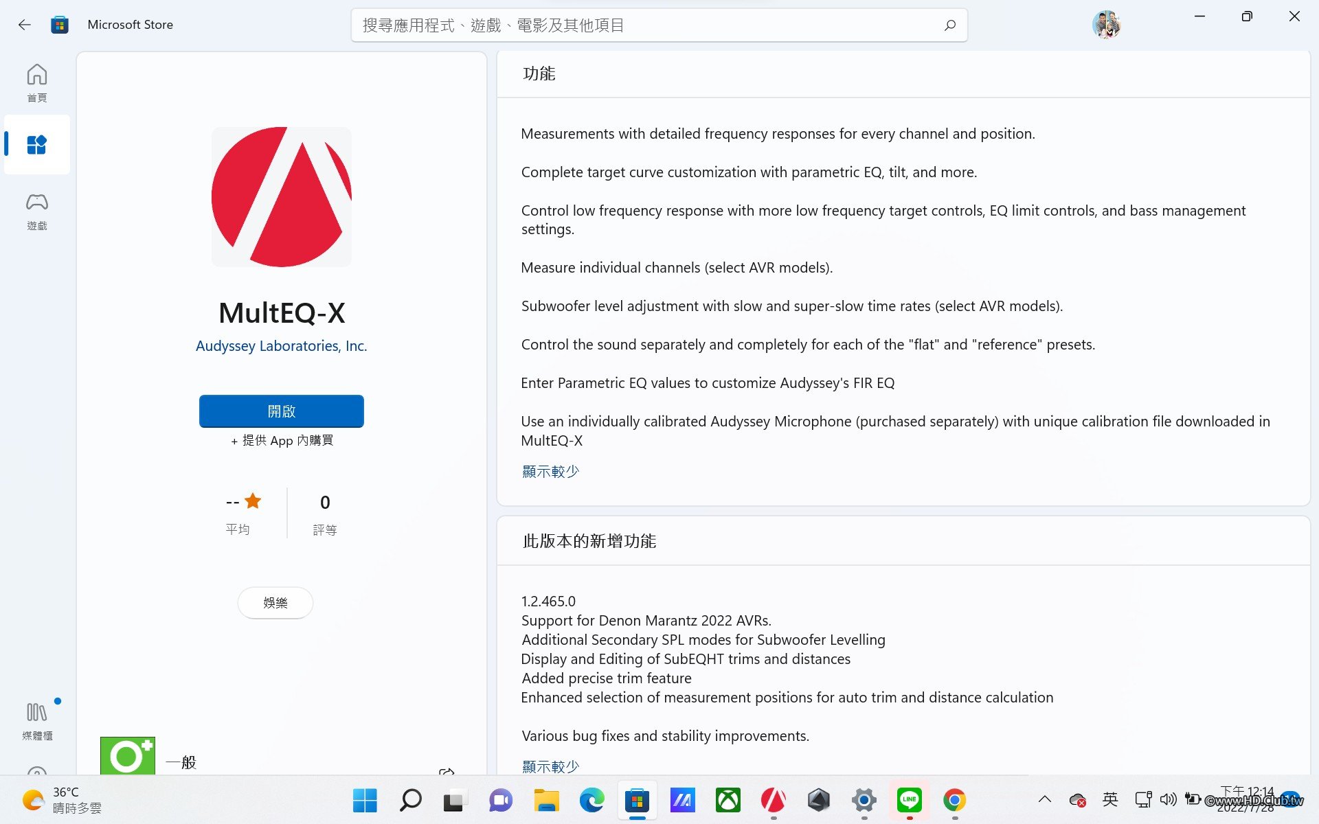

難道故事真的就這樣結束了?不!Audyssey MultEQ-X此時橫空出世!為D&M(Denon和Marantz)較新的機種提供了功能足以與歐美DRC抗衡,且音質也許更勝一籌的DRC解決方案!本篇就是以Audyssey MultEQ-X 最新1.2.465.0版為準的設置心得。
不過還是要提醒一下Audyssey MultEQ-X 支援的型號:
Denon:
AVR-X6300H, AVR-X4300H, AVR-X3300W, AVR-X2300W, AVR-X1300W, AVR-S920W, AVR-S720W, AVR-S930H, AVR-S730H, AVR-X1400H, AVR-X2400H, AVR-X3400H, AVR-X4400H, AVR-X6400H, AVR-X8500H, AVR-S740H, AVR-S940H, AVR-X1500H, AVR-X2500H, AVR-X3500H, AVR-X4500H, AVR-X6500H, AVR-X1600H, AVR-X2600H, AVR-X3600H, AVR-S750H, AVR-S950H, AVR-A110, AVR-X6700H, AVR-X4700H, AVR-X3700H, AVR-X2700H, AVR-S960H, AVR-X8500HA, AVR-X1700H, AVR-S760H
Marantz:
AV7703, SR7011, SR6011, SR5011, NR1607, NR1608, SR5012, SR6012, SR7012, SR8012, AV7704, AV8805, NR1609, SR5013, SR6013, SR7013, AV7705, NR1710, SR5014, SR6014, SR8015, SR7015, SR6015, SR5015, NR1711, AV7706, AV8805A

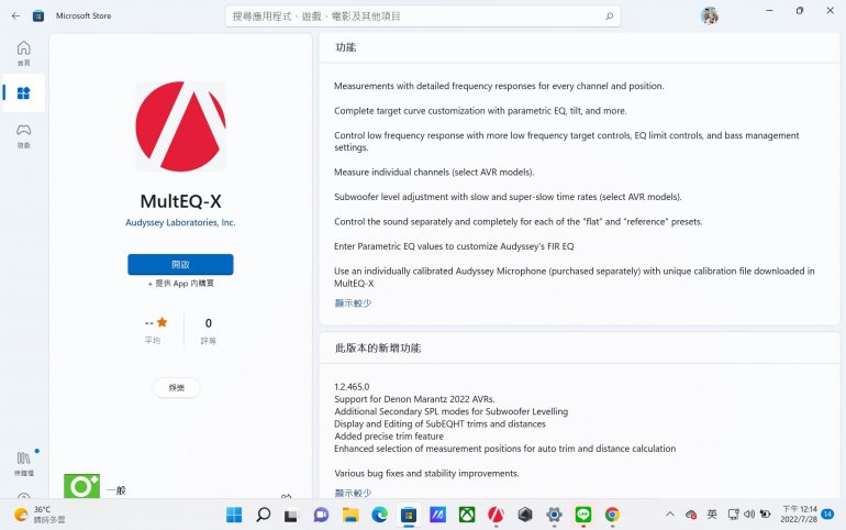

關於Audyssey MultEQ-X的安裝過程及條件,其實之前已經有前輩發文詳細寫過:全台首開箱!新麥克風ACM1-X + Audyssey MultEQ-X加持之Marantz AV8805 浴火重生紀實!(出處: HD.Club 精研視務所),請參考前文,本篇不再贅述,而是著重在調整經驗分享為主。

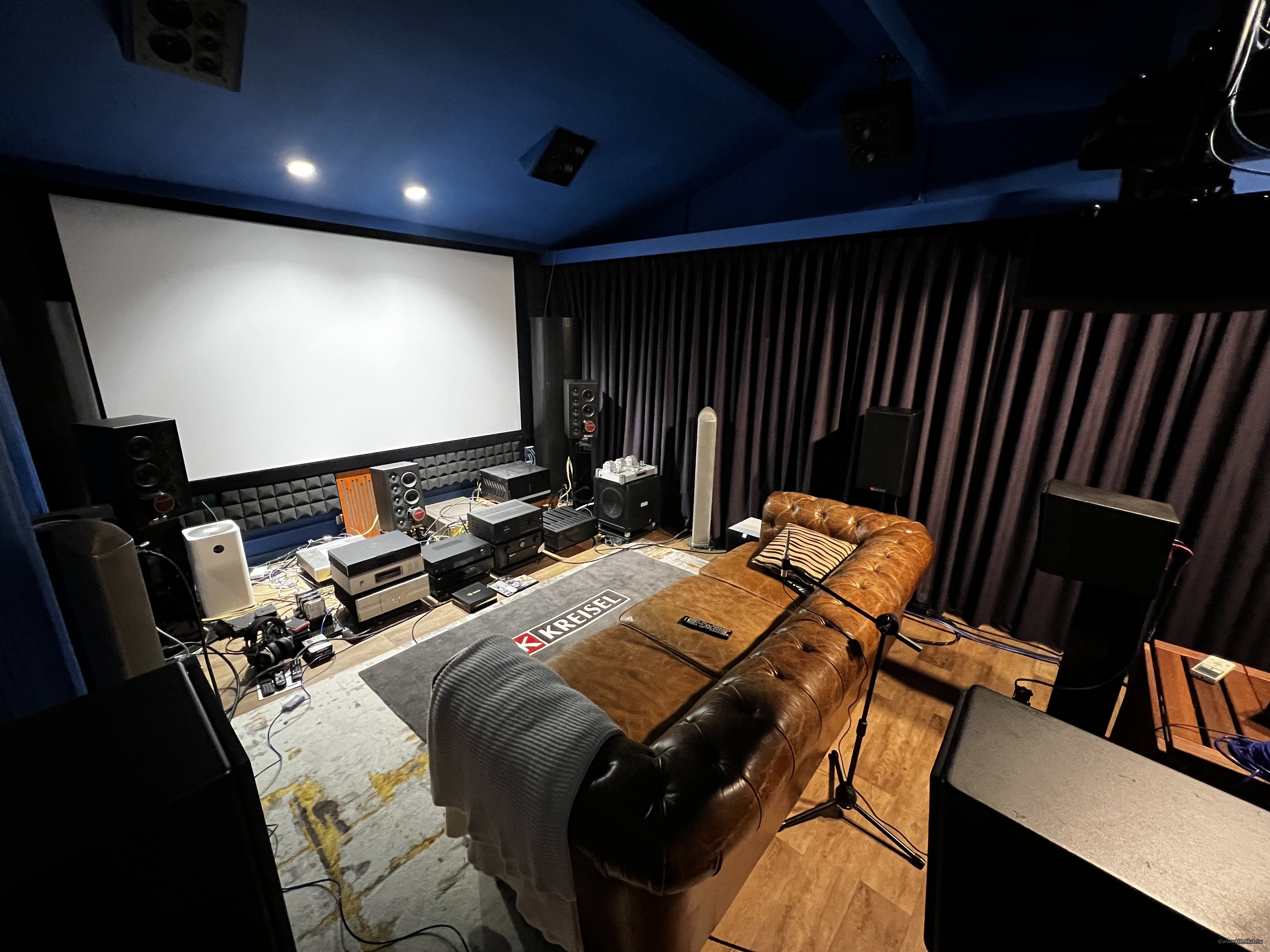

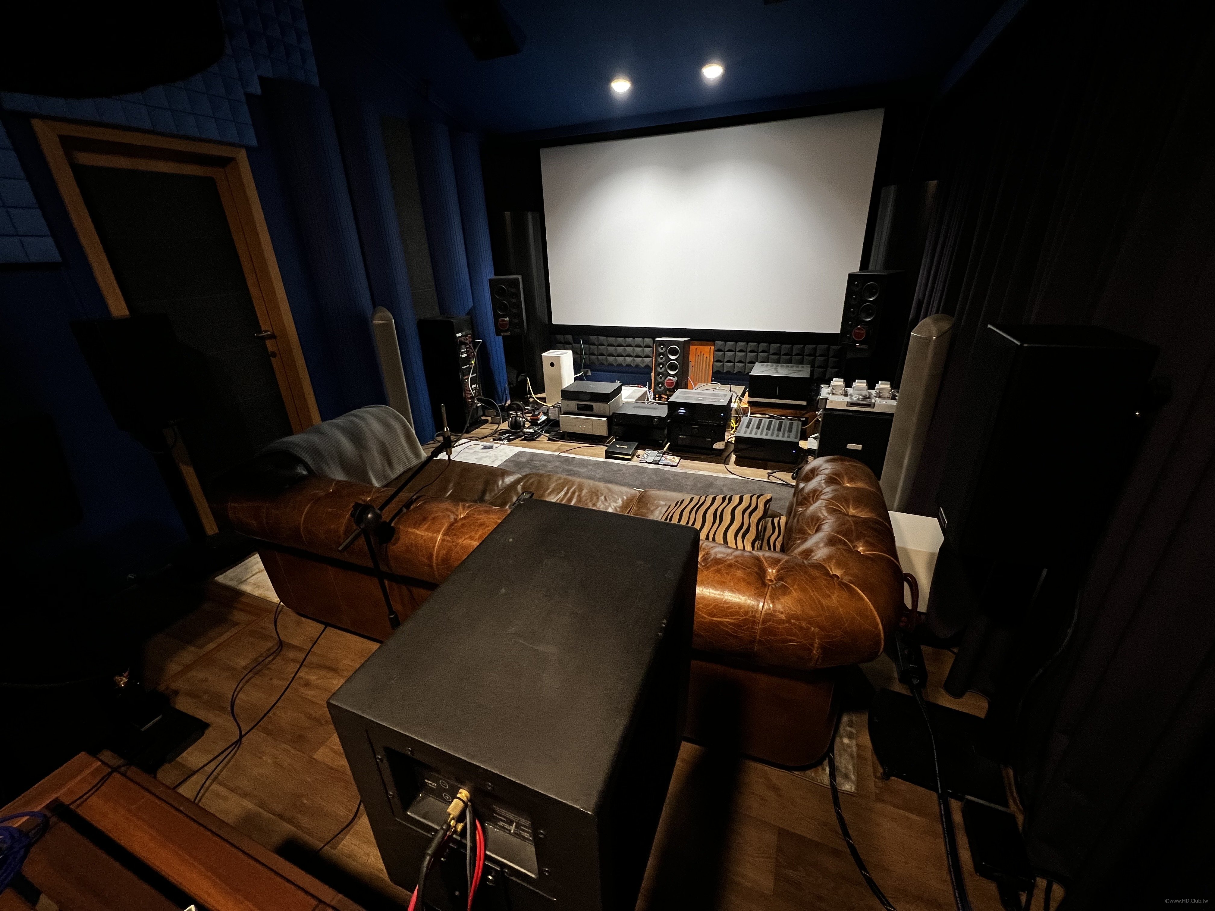

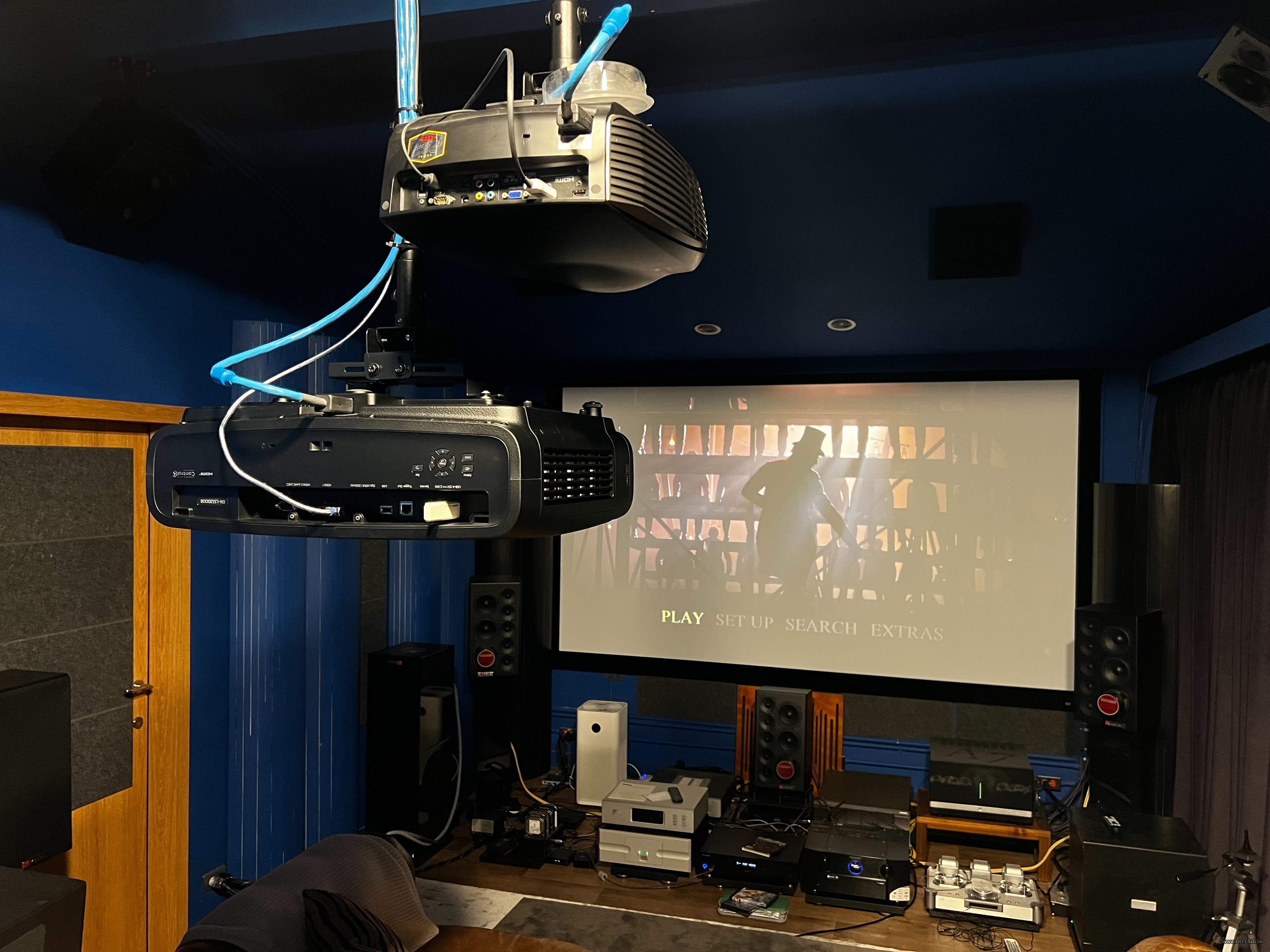

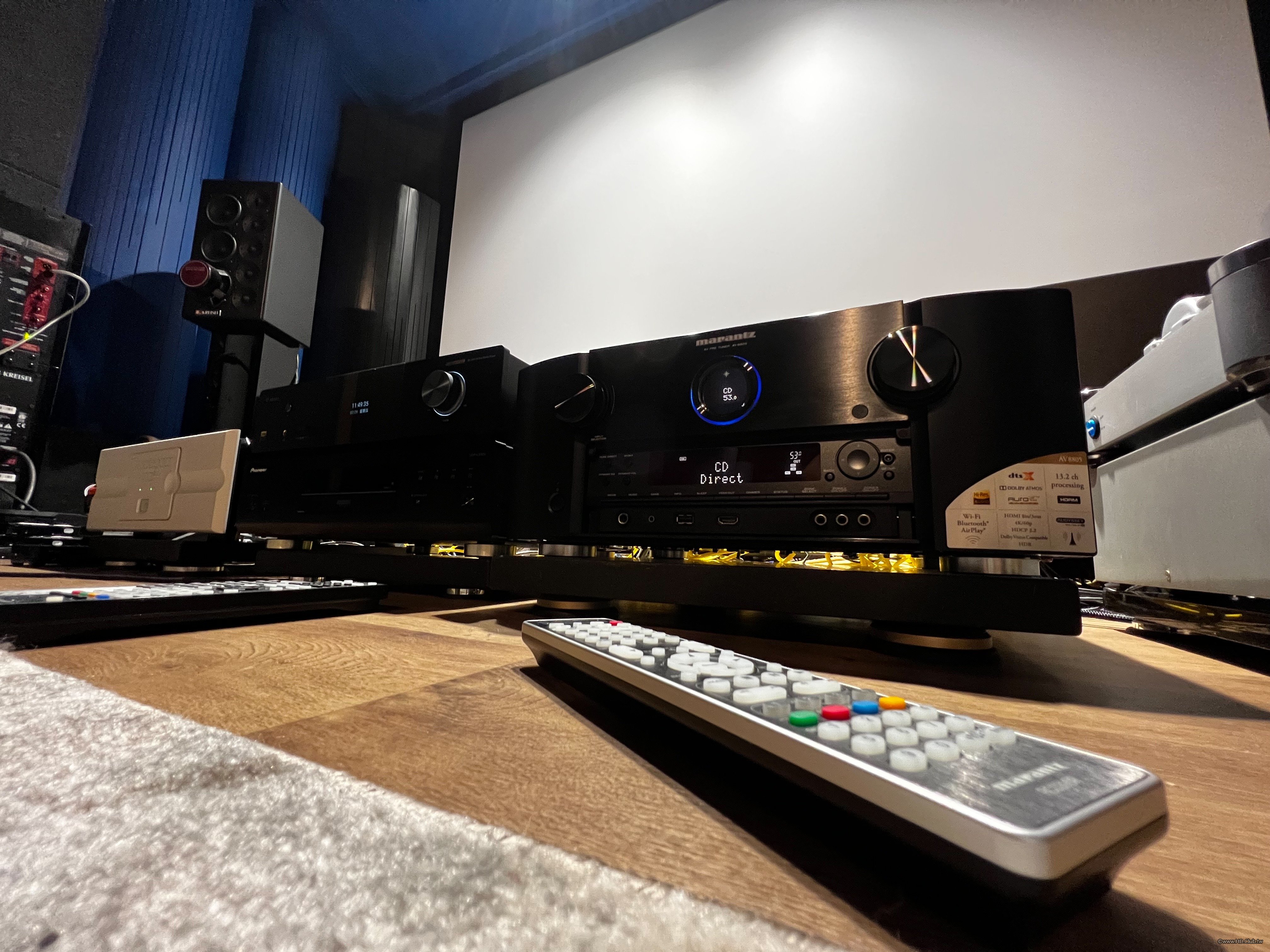

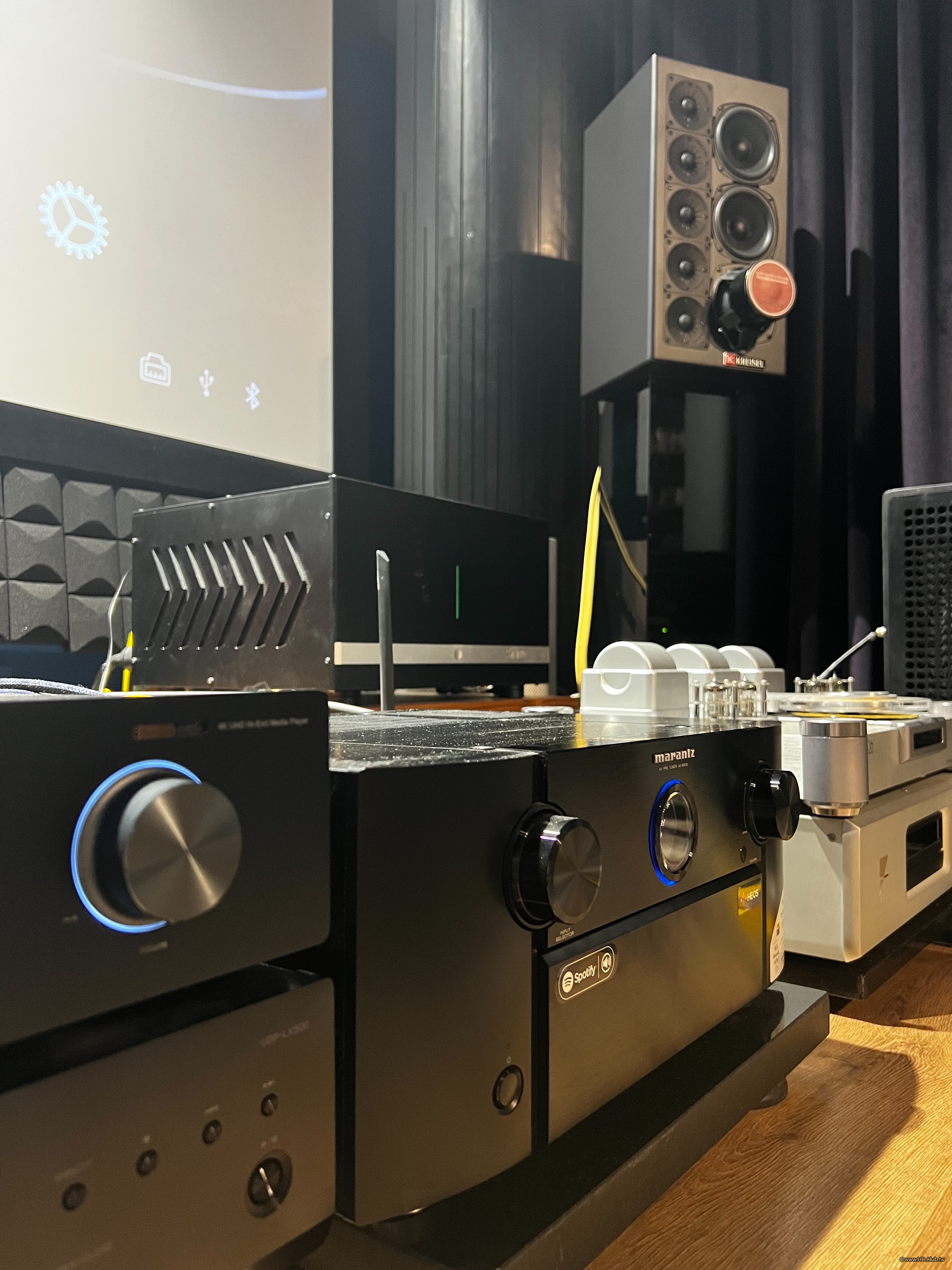

開始前,先介紹一下測試系統:
前級擴大機MARANTZ AV8805
後級擴大機Bryston 4B3 + STARKE A7 MKii + INTEGRA RDA7.1
前置主喇叭Ken Kreisel K700 Pro,中置喇叭Ken Kreisel K700 Pro,環繞KK K700,後置環繞喇叭MKS250

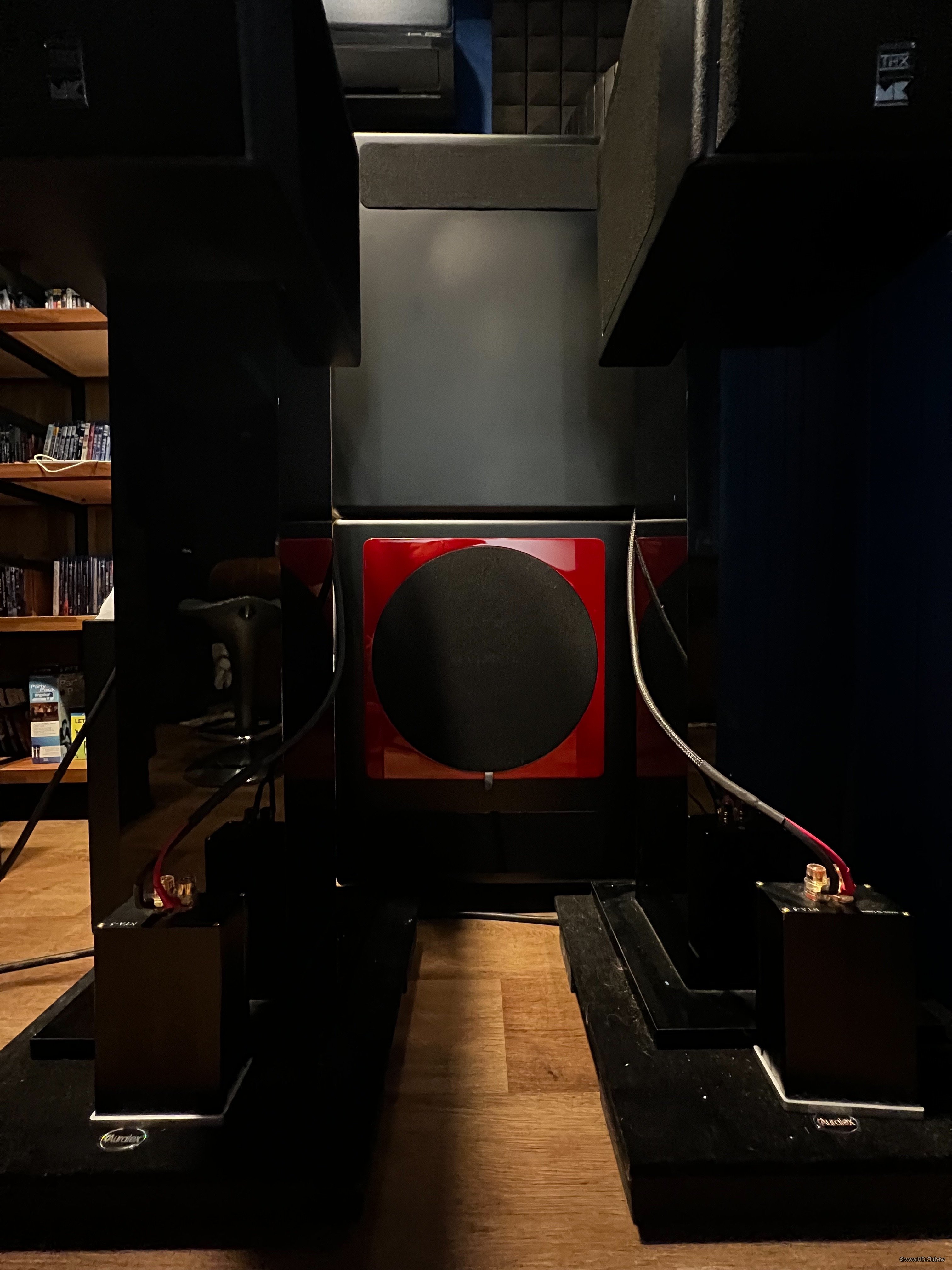

前天空KK IW600,中/後天空KK KS700,超低音KK DXD1000*2 3D堆疊 + KK DXD808*2 3D堆疊 + Starke Audio SUB36 + Starke Audio SW10
多媒體播放機Zidoo Neo Alpha
投影機 Epson LS12000B ,布幕 OS WV901 130吋

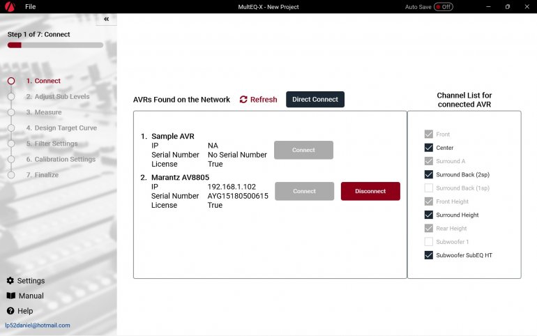

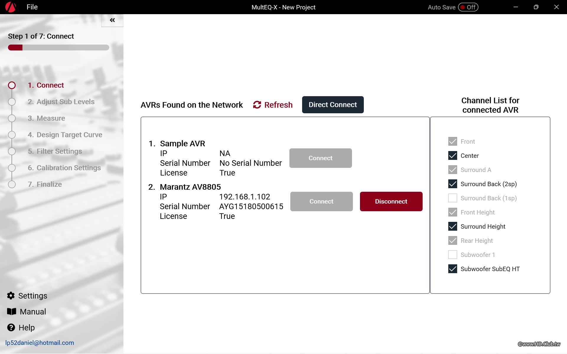

讓我們從成功登入MultEQ-X開始!
1. 成功登入
你將可以看到自己的機種。請注意在畫面右方玩家可以選擇MultEQ-X即將調校的喇叭。請特別注意最下方超低音的選項,若您系統上有兩支超低音,就要如圖這樣選,這樣才會啟動雙超低音整合模式。

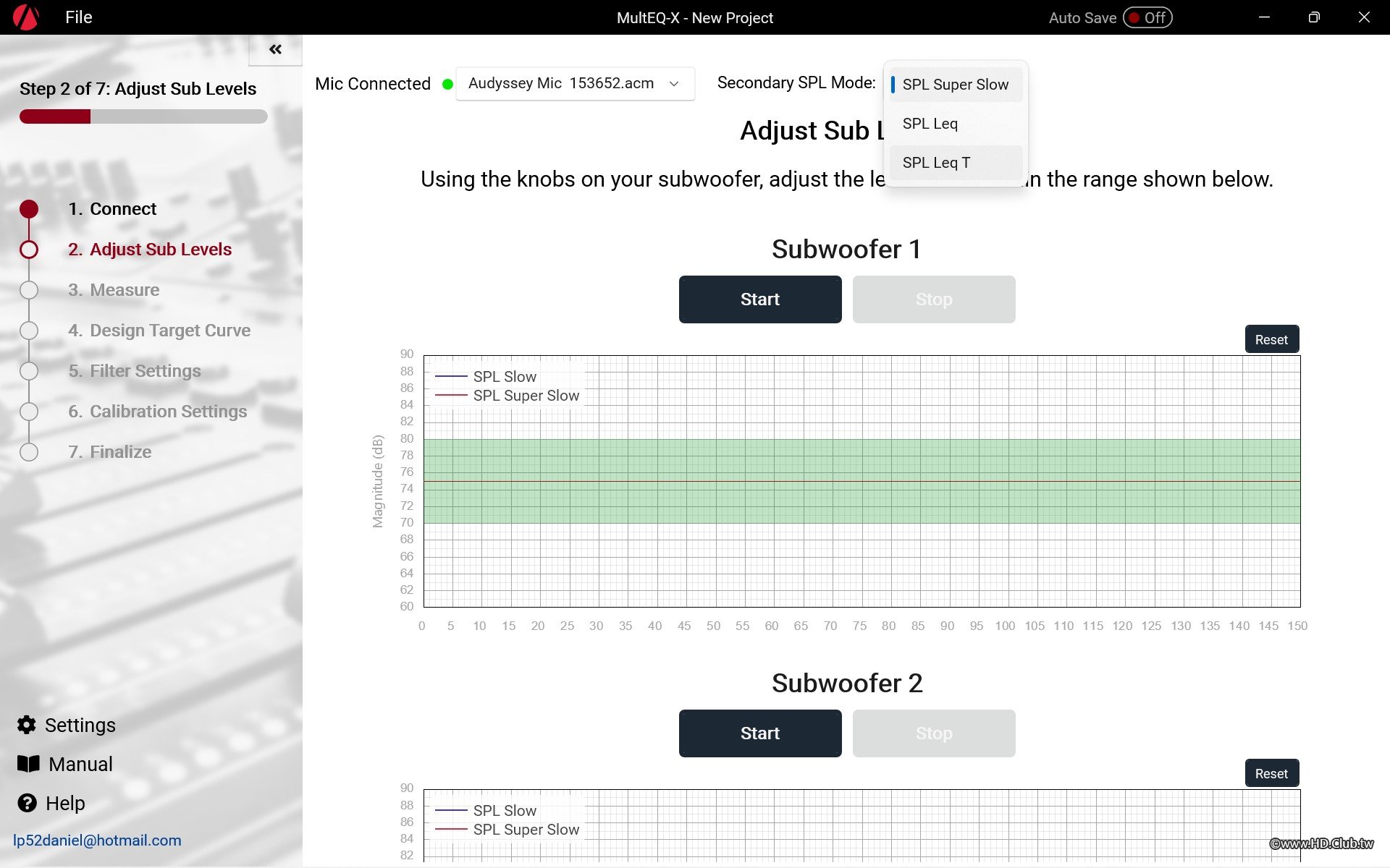

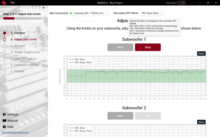

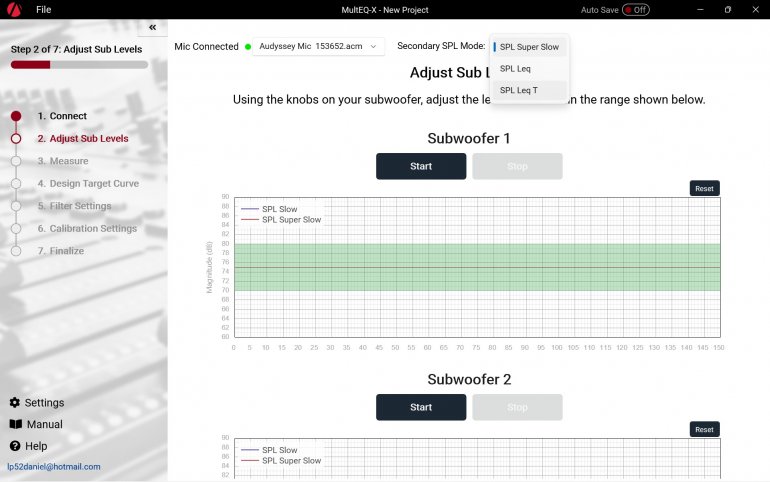

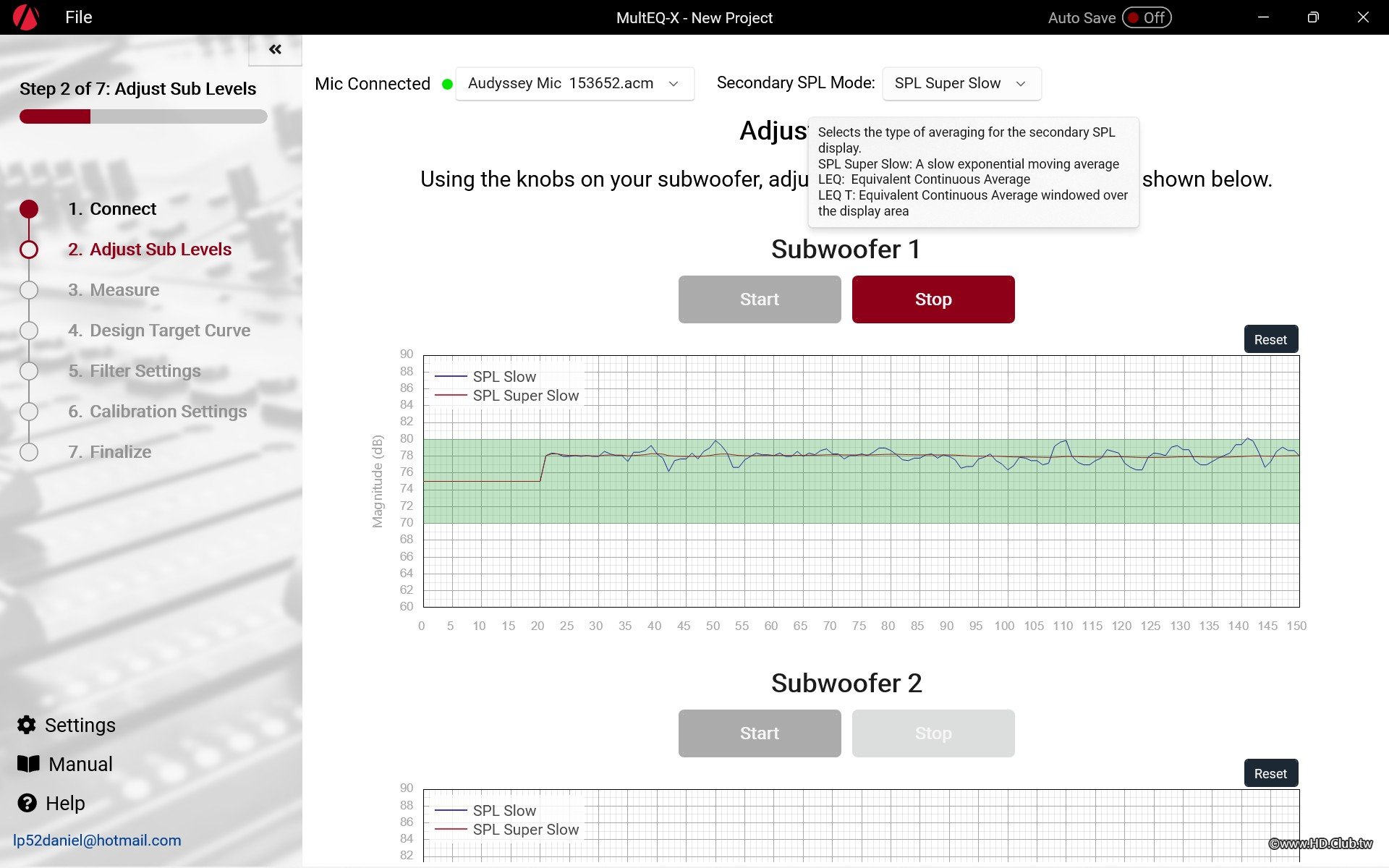

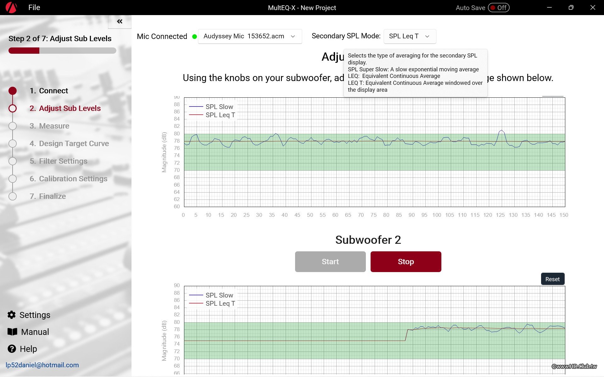

2. 校正兩支超低音的音量

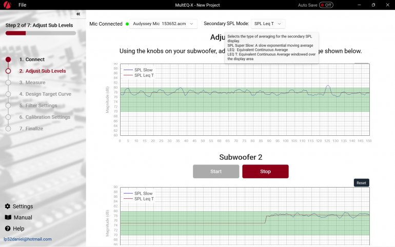

原則上要讓平均音量落在色帶中,而且兩組超低音最好音量一致,調整超低音上的音量旋鈕,直到讀數指示 75 dB ± 3
MultEQ-X最新1.2.465.0版提供幾種檢視的方式:
  • SPL Raw - 即時測量曲線。
  • SPL 超慢移動平均線——“SPL 平滑”是“超慢”移動平均線。這條線需要更長的時間才能穩定,但可以提供更準確的測量。
  • SPL Leq – 等效連續平均值。顯示的音量最終將收斂到一個穩定的水平,代表之前所有的平均值。在此模式下,如果調整了超低音音量,則應使用重置鈕(reset)以重新收集測量數據。
  • SPL Leq T – 視窗連續平均。與 SPL Leq 相同,但只展示"視窗內"的音壓平均值。
請記得,無論是哪一種檢視方式,都不是"調整結果",玩家最重要的是要把兩組超低音的音壓調成一致。
之前玩AVM90,嘗過一次上四組,共六支超低音的快感,再也不想回頭,所以我決定將KK DXD808*2 3D堆疊/Starke Audio SUB36/Starke Audio SW10用DSPeaker Dual Core低頻管理器整合再一起成為Sub2,最關鍵的Sub1當然交給KK DXD1000*2的3D堆疊囉!
音量調整結果應該要像是這樣。

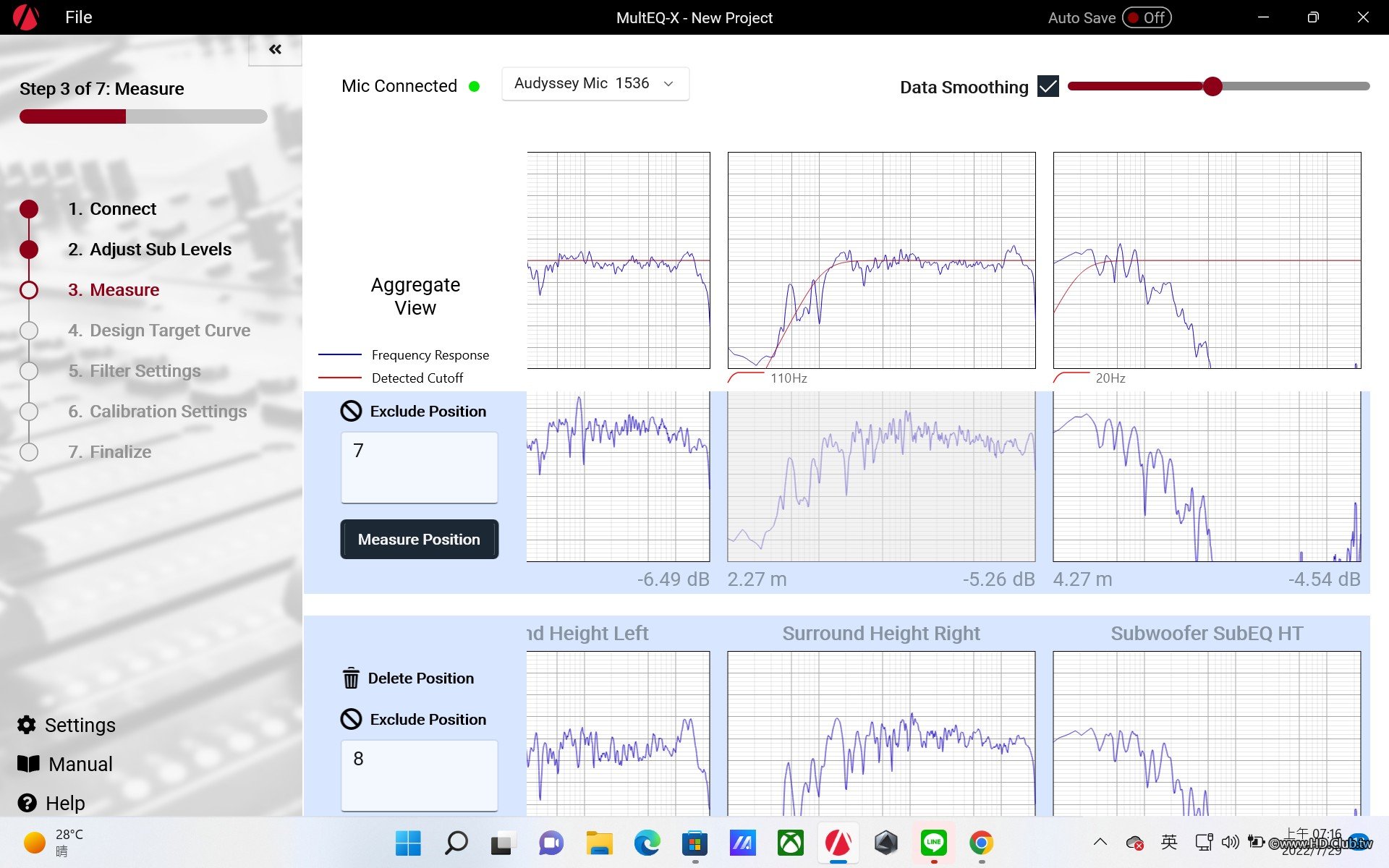

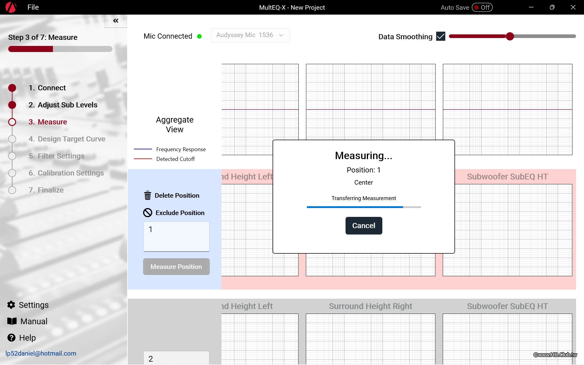

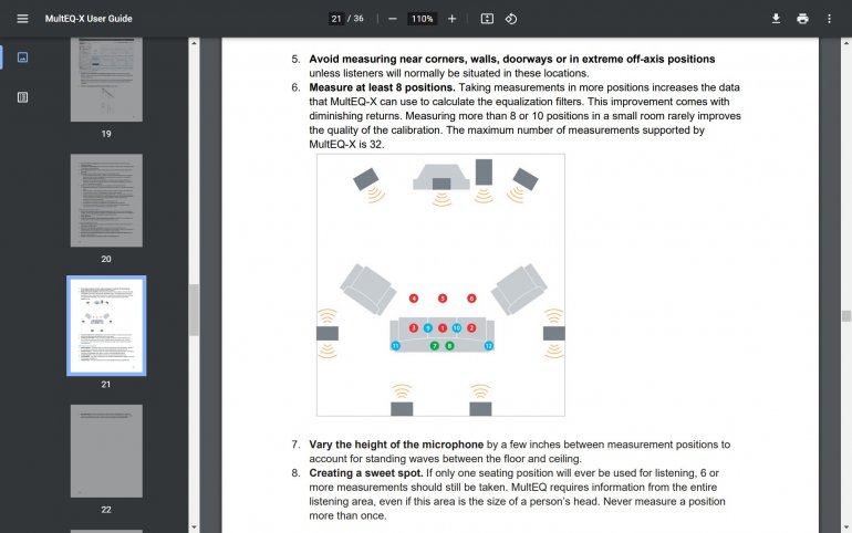

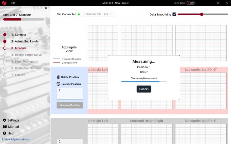

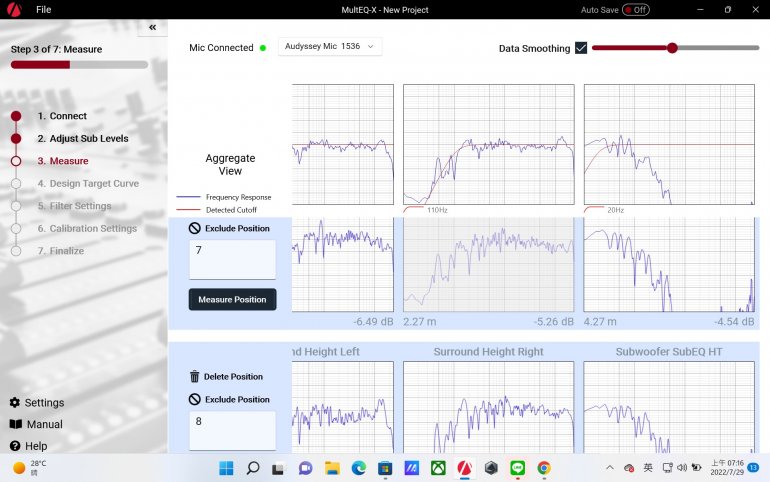

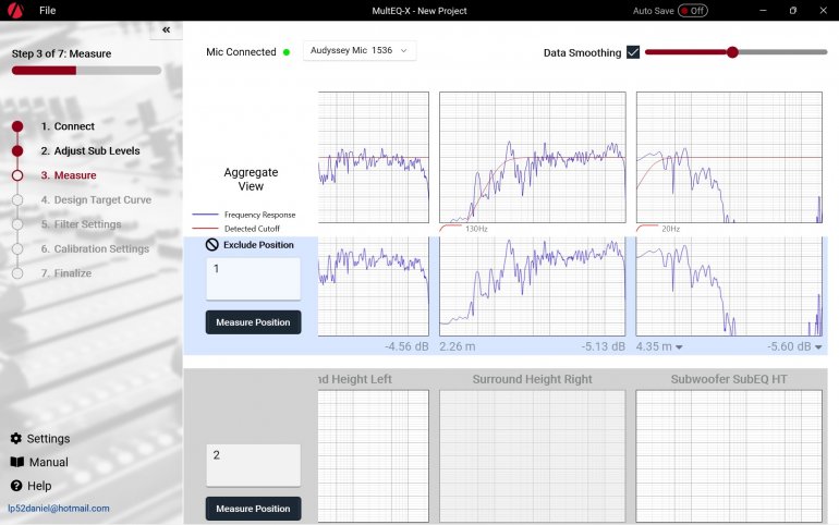

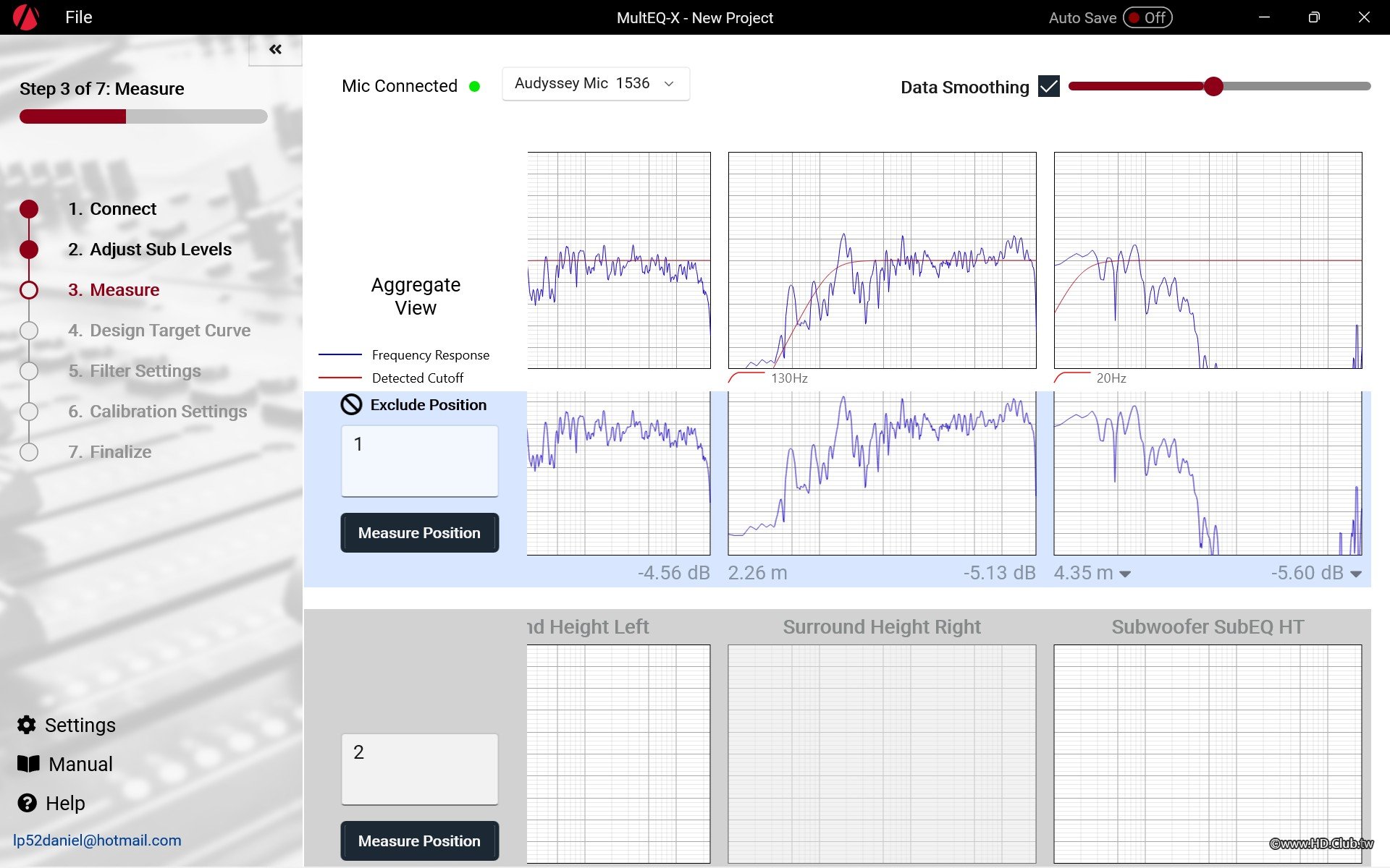

3. 麥克風測量

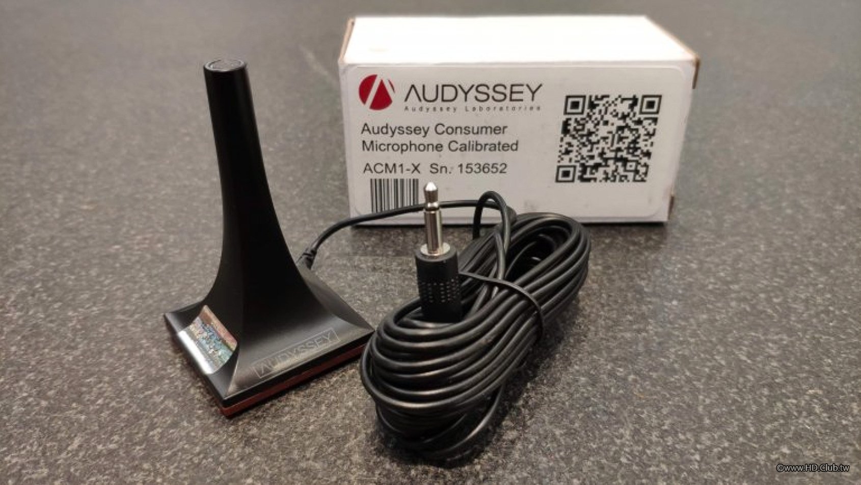

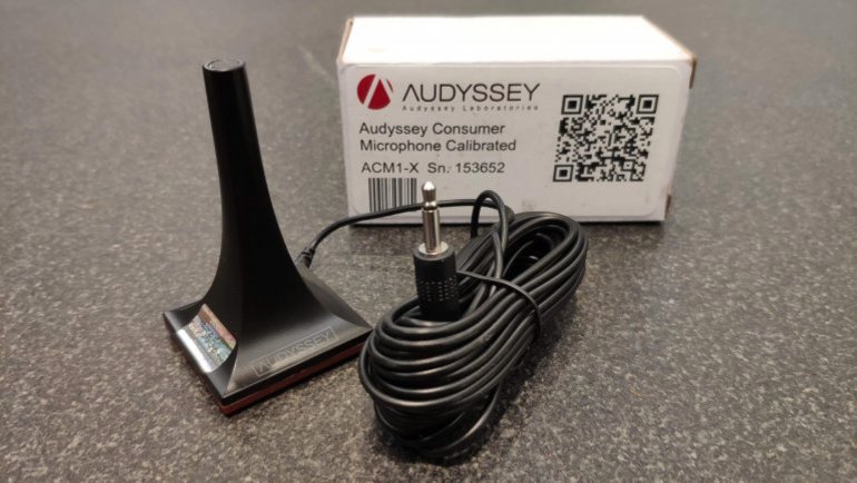

DRC的調整仰賴於系統透過麥克風所取得的聲音訊息,為了有更好的效果,玩家甚至必須購買新的麥克風ACM1-X,也務必保持安靜使取得的數據更準確。

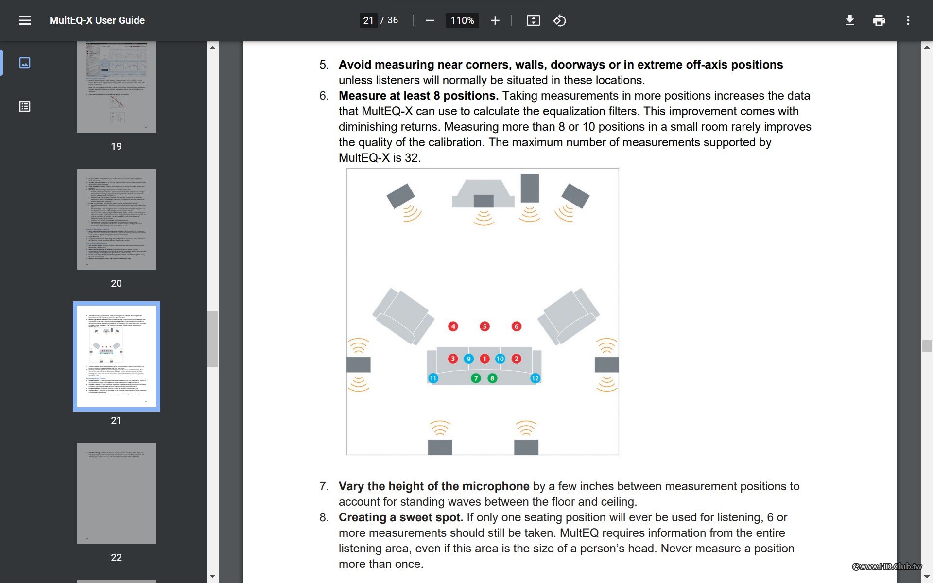

MultEQ-X對於量測的位置如下圖,基本MultEQ-X最起碼要量三個位置才能允許計算,但是建議是量6個位置,並且除1/2/3等常用聆聽位置(包還高度)之外,最好麥克風能有不同高低的架設位置讓MultEQ-X更能掌握空間中的殘響及駐波狀況。
第一個位置最重要,請設於主要聆聽位置(皇帝位),為整個系統的聲學調整定調。
跑完了就會像這樣。最上面的圖形(Aggregate View)是系統「平均值」,也是未來DRC要修正的依據。而下面有號碼的則是每個「位置」的測量結果。
第一次完成後,請到下方欄位啟動第二次測量,以下類推。當然每一次的結果也會影響到實際要校正的平均值。這裡弟提出一個別人都沒有,MultEQ-X很棒的一獨家功能就是玩家可以在測量數點之後,任選(當然一定要包含第一點)幾點作成平均值來讓MultEQ-X處理。也就是說有些"太醜"的位置玩家可以選擇把它刪除(Delete Position),或是"排除"(Exclude Position)來"操控"計算資料,真的很酷。

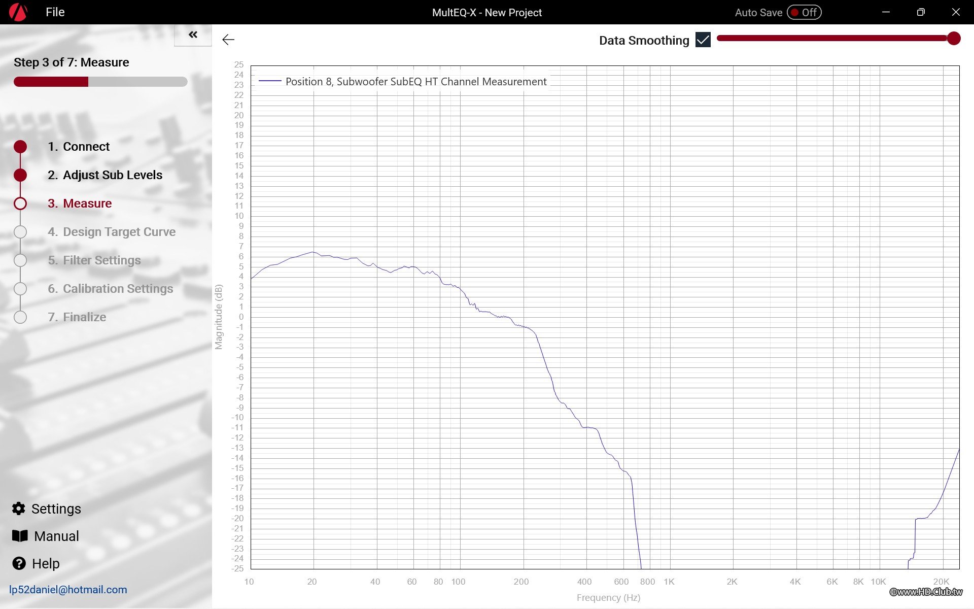

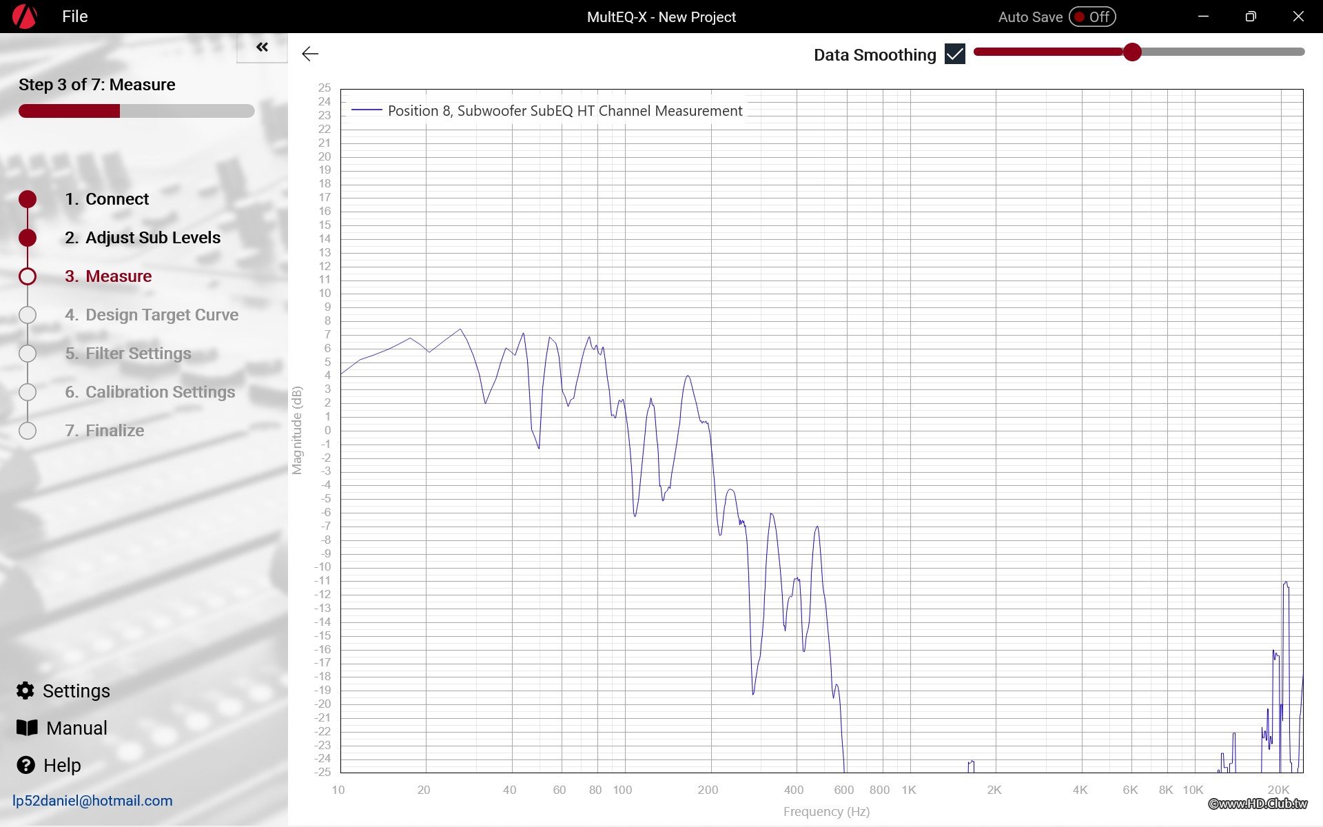

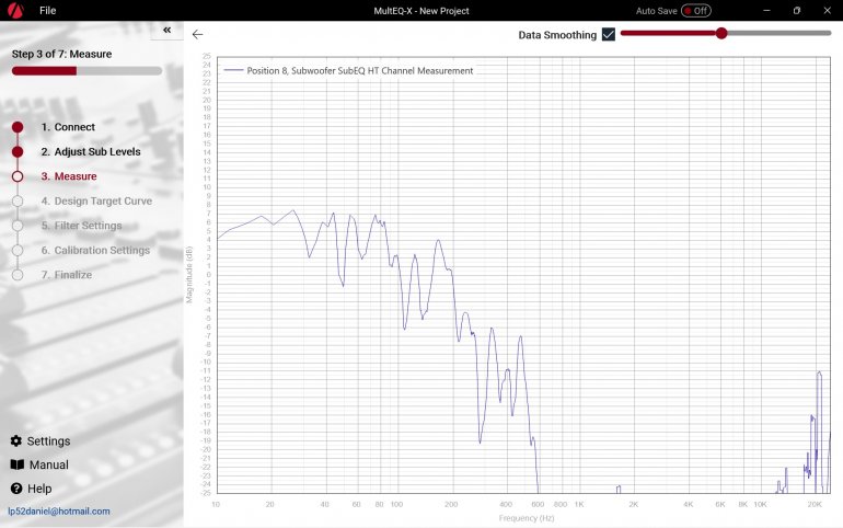

當我們點進去某聲道的測量圖,其詳細結果就會展現出來。
玩家也可以用右上方Data Smoothing拉桿來讓圖更"美觀"一點,但是請注意這只是"圖"的曲線柔化,不是系統優化後的結果喔!

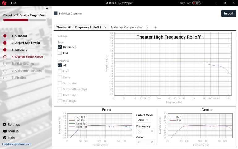

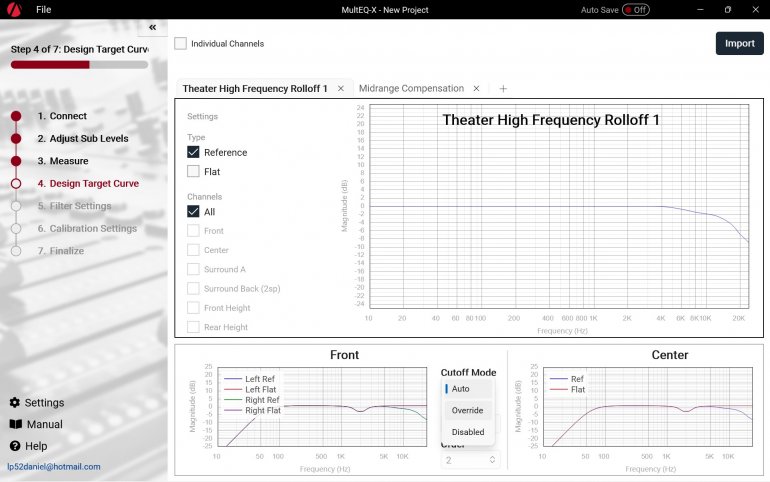

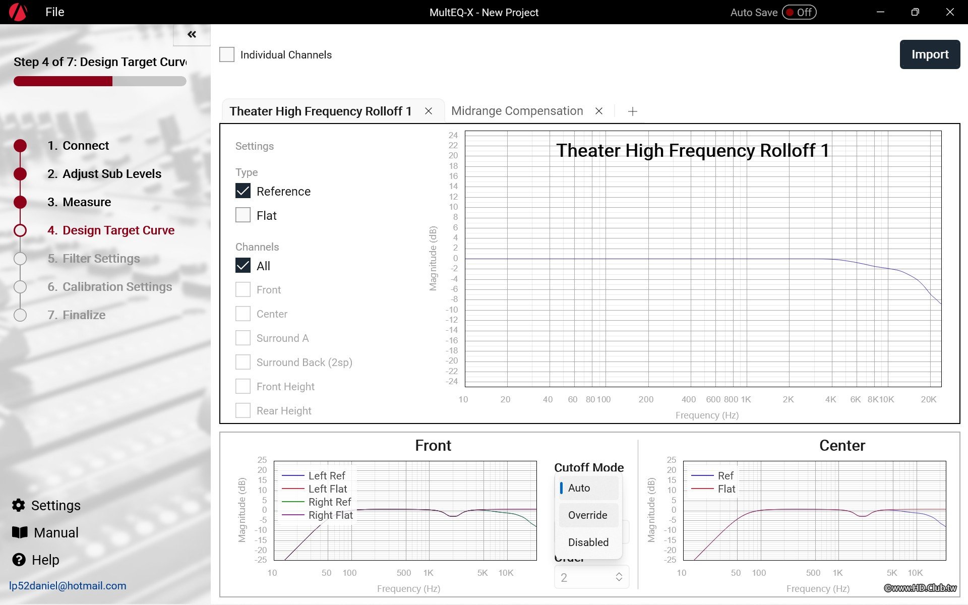

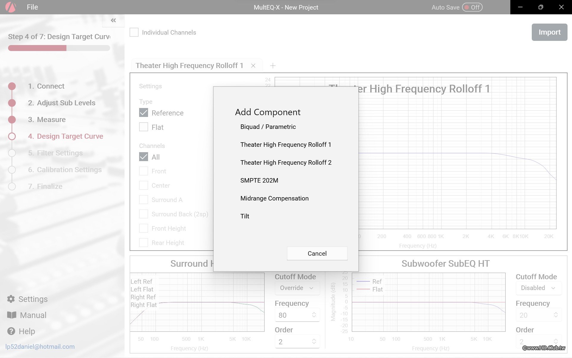

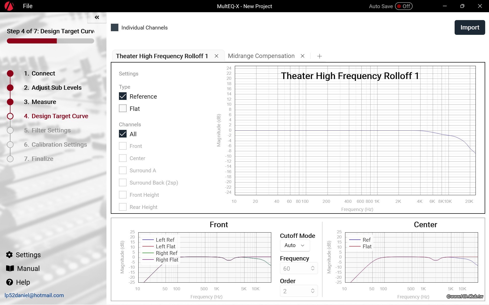

4.目標曲線設計
接下來就是系統優化的重頭戲了!這裡可以看到Reference和Flat兩種選項,大概說明一下:
Flat適用於已應用家庭劇院混音補償的內容。一個例子就是媒體上已經應用了重新混音的電影。事實上大多數家用電影媒體已經“針對家庭進行了優化”,並非原始音軌,所以一般而言Flat會是最合適的選項。
Reference參考曲線適用於播放內容是"原始"影片配樂的情況。就是在商業電影院裡的母帶內容。但一般家庭是很難取得這樣混音的音樂和電影,所以此曲線的選擇取決於用戶的喜好,當然可以聽聽看再決定。
目標曲線除了全系統套用,還可以單一聲道各別調整,只要將左上角的"Individual Channels"勾選起來即可。

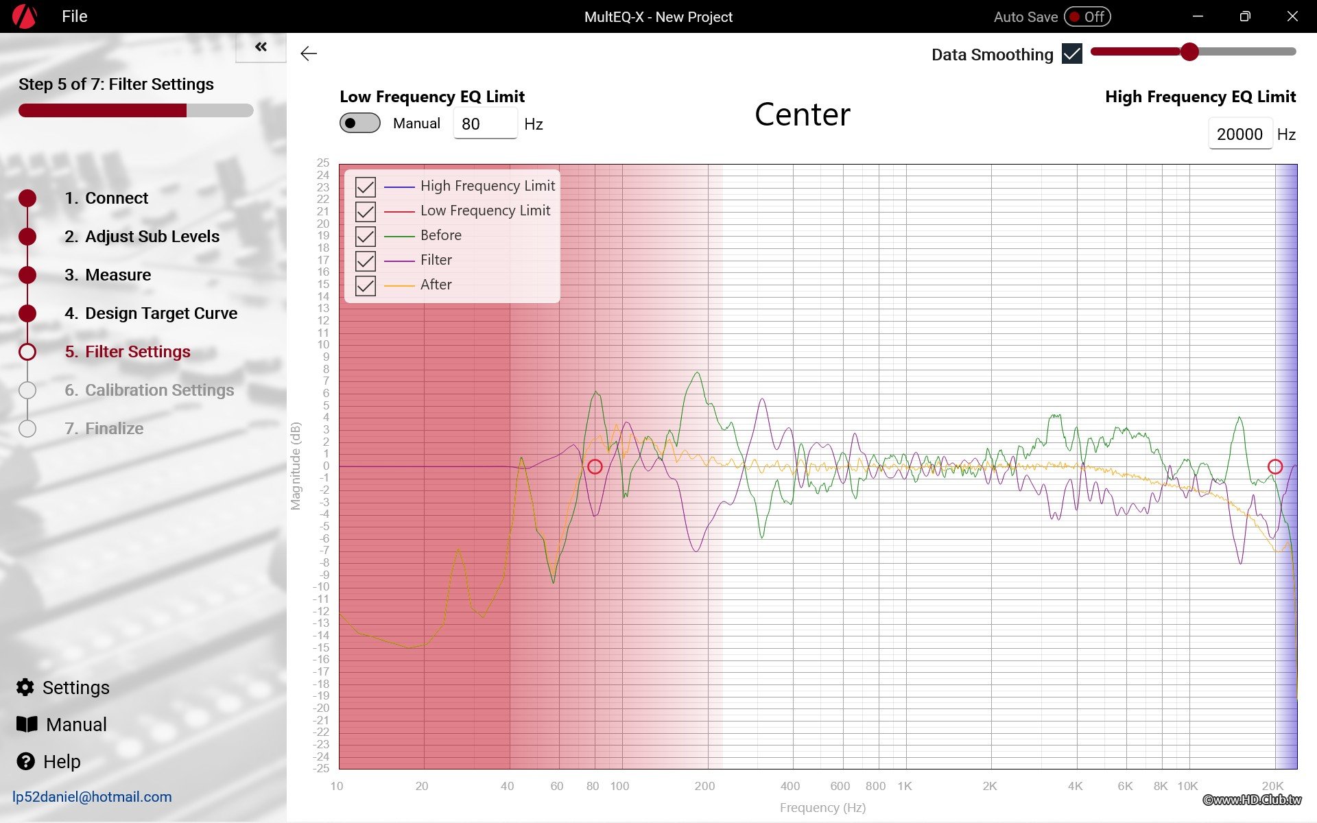

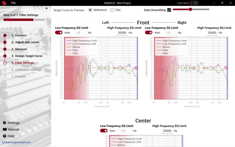

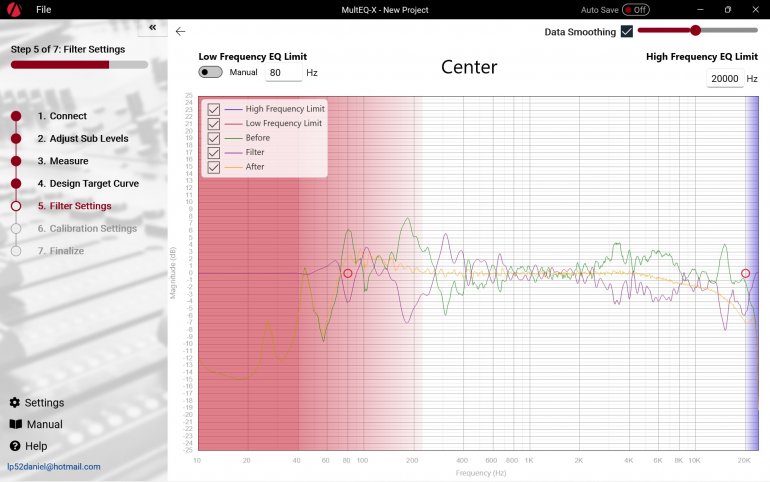

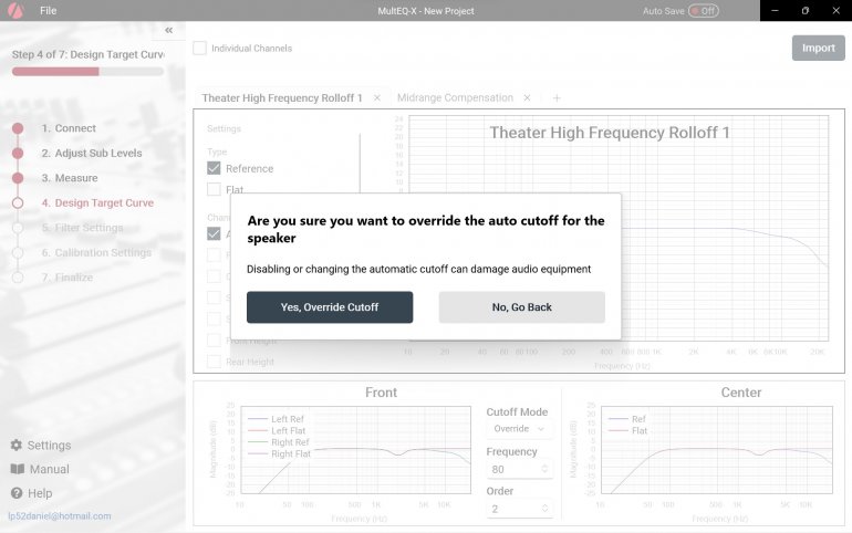

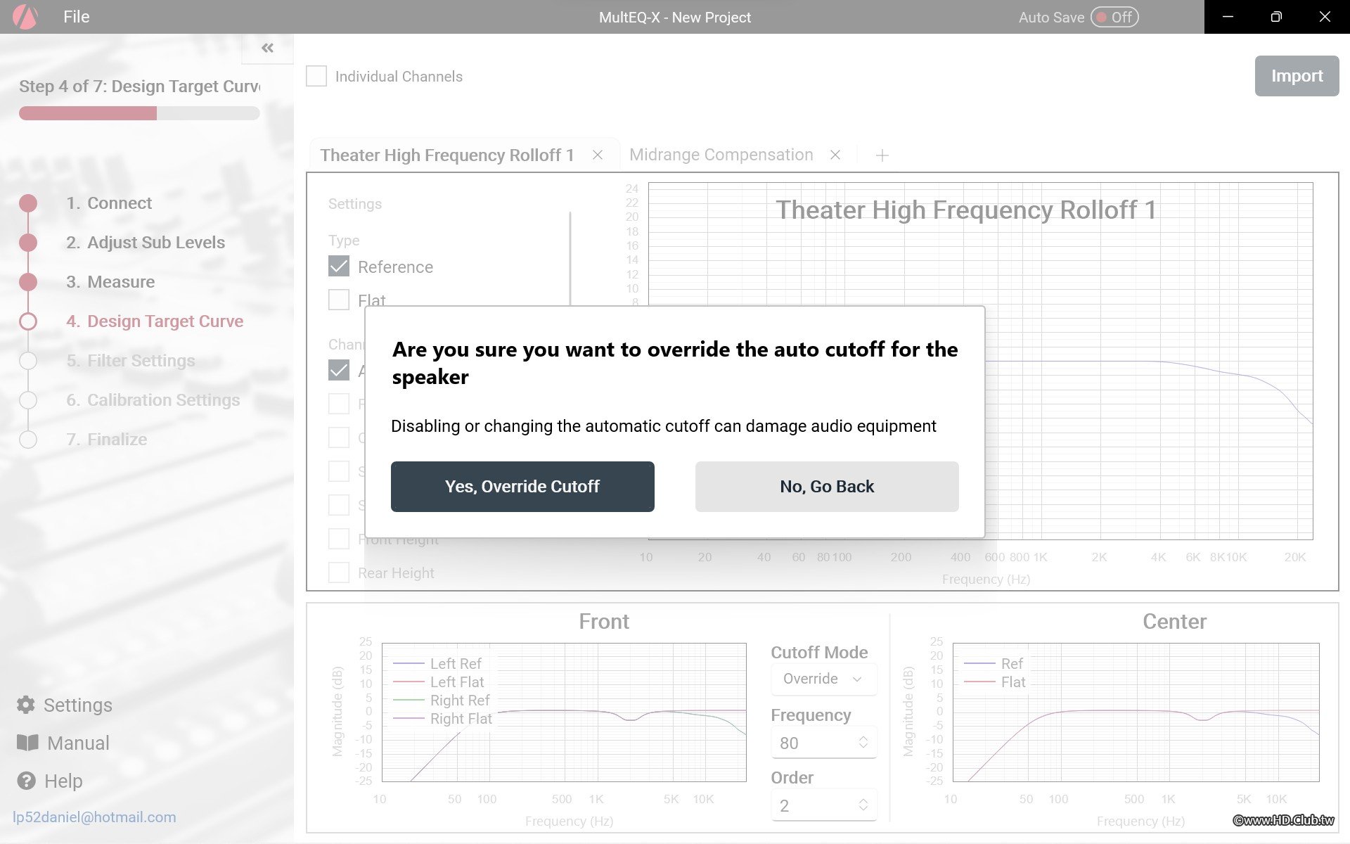

接下來請注意到下方一支喇叭一支喇叭詳列的曲線。MultEQ-X原則上會針對測量結果決定"Cutoff"(截斷,也就是不送訊號)的頻率,通常是當揚聲器在空間中聲音測試結果有陡降10Db以上,超過DRC能修正範圍時,MultEQ-X就會認定該頻率以下的訊號已無法透過該揚聲器正確重現所以將音訊截斷,轉交給別的揚聲器(其他喇叭或是超低音)來負責。但玩家也可以自行決定截斷頻率(override),或甚至有玩家認為DRC有害其揚聲器音質而不願讓揚聲器被限制,就可以選Disable來讓揚聲器「全頻發聲」。
對於EQ介入與否的Cutoff設定,原廠對於玩家有些特別的提醒
如果將截止模式與更改低頻 EQ 限制一起使用而過度提升揚聲器的低頻,則可能會導致揚聲器損壞。 MultEQ-X濾波器通常提供最多高達 9dB 的提升。這會將揚聲器的功率(瓦​​特)增加多達 8 倍,也就是要求揚聲器的 10 瓦變為 80 瓦。儘管採用 MultEQ-X的系統設計不應使擴大機過載,但當擴大機功率有限還要增加音壓,尤其是在已經承載大部分擴大機輸出功率的低頻部位,可能會導致後級擴大機失真。失真的後級擴大機可能輸出能瞬間破壞揚聲器單體的高頻
除上述,弟也想提醒「功率輸出」的提升也代表「用電量」的瞬間提升,若是視聽空間對系統供電量不足,對後級供電量入不敷出,又要馬兒好又要馬兒不吃草,會造成後級過大的壓力及揚聲器拍邊(最常出現在主責40Hz以下低頻輸出的器材如超低音)並造成損壞。所以,為了保護玩家系統,關於EQ的使用與調整,個人認為「測量結果曲線」是非常寶貴的資訊,玩家須更審慎理解測量結果曲線及系統揚聲器的單體規格,並且以環境吸音或是擴散之補強或是器材位置變更為改善聲音第一手段,取得更好的量測數據後才上EQ。在EQ調整上,也儘量以對曲線執行「削減」為主而非「提升」

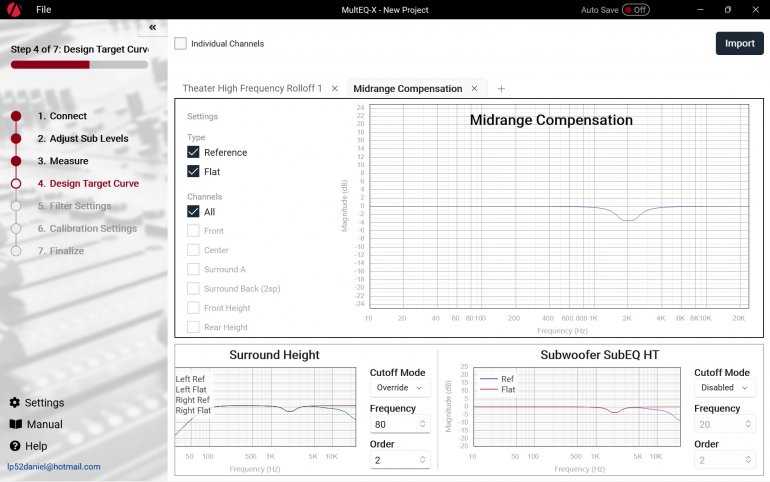

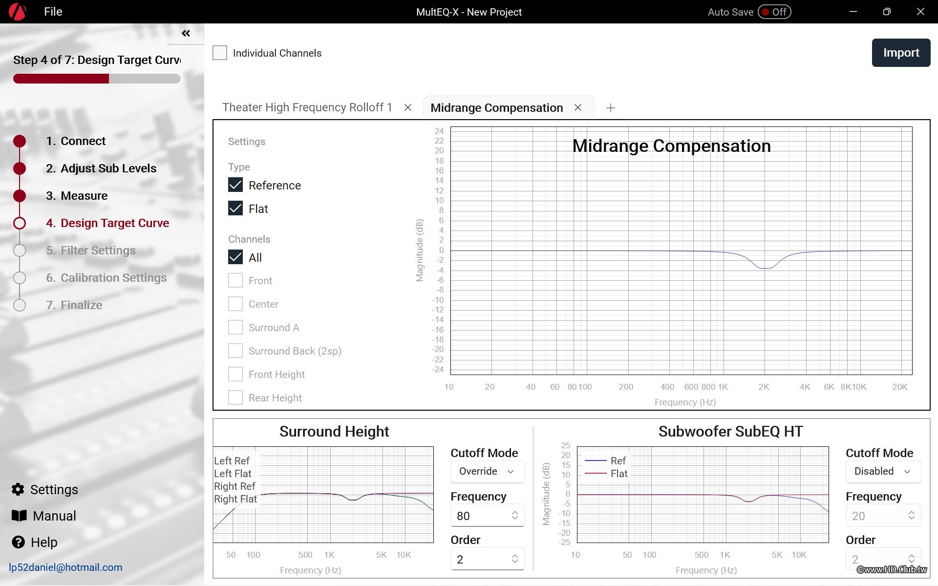

中頻補償,這算是D&M擴大機的調音特色。原因是原廠認為許多兩音路設計的喇叭高音和中低音單體在頻段銜接上也許並沒有這麼緊密,所以在這個頻段讓曲線下潛一些,聲音會聽起來更自然。當然若是自己的揚聲器沒有這樣的顧慮,直截把這個模組拿掉也OK。這點馬上說明。

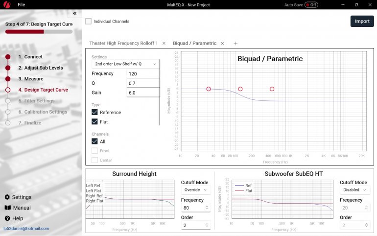

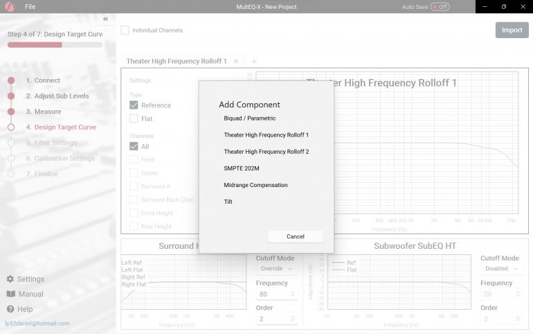

MultEQ-X的目標曲線設原則上並不是像DIRAC可以用"畫"的,反而更像ARC Genesis是以「調整模組」疊加的。只不過ARC將所有調整參數整合在一個視窗內,而MultEQ-X則是要用才叫出來加上去。一個一個往右邊去"接龍"。
以下針對這些模組稍作說明:

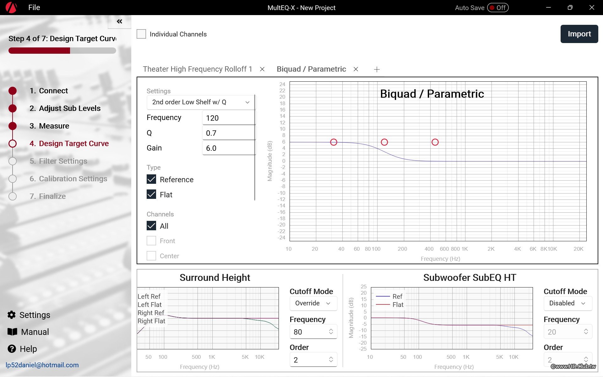

Biquad / Parametric雙二階/參數— Biquad 是二階 IIR(反饋)濾波器的工程術語。 簡單地說,所有目標曲線僅用作在頻率輸出調整,但仍然會影響相位,但 MultEQ-X濾波器會以電腦運算與目標頻率響應進行相位最佳匹配,這一點和ARC Genesis最新的1.6.10 Beta版有異曲同工之妙,經過實際聆聽也確認MultEQ-X在相位匹配上確實有下功夫(雖然看不到如ARC的運算過程)。而這一個項目也是最多變化,值得玩家多多嘗試的喔!
High Frequency Roll-off 1高頻滾降 1(預設)— 這條曲線在高頻處引入了輕微的滾降,這說明了中小型房間(房間體積小於 2500 立方英尺)的直接聲和反射聲之間的平衡。
High Frequency Roll-off 2高頻滾降 2 — 這條曲線在高頻處引入了稍大的滾降,從而恢復了大中型房間(房間體積在 2500 到 5000 立方英尺之間)的直接聲和反射聲之間的平衡。
SMPTE 202M — 國際標準目標曲線用於典型 500 座電影院的高頻滾降。它適用於必須為電影聲音後期製作校準的專業混音空間和配音階段。它也可用於超大的播放空間(房間體積大於 5000 立方英尺)
Midrange Compensation中頻補償(如前述)
Tilt曲線斜率— 傾斜是一種方便快捷地調整整體色調平衡的方法。拖動傾斜頻率不會影響目標響應,因為目標響應會自動水平對齊。
弟分享一下我自己常用的曲線設定

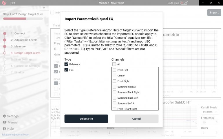

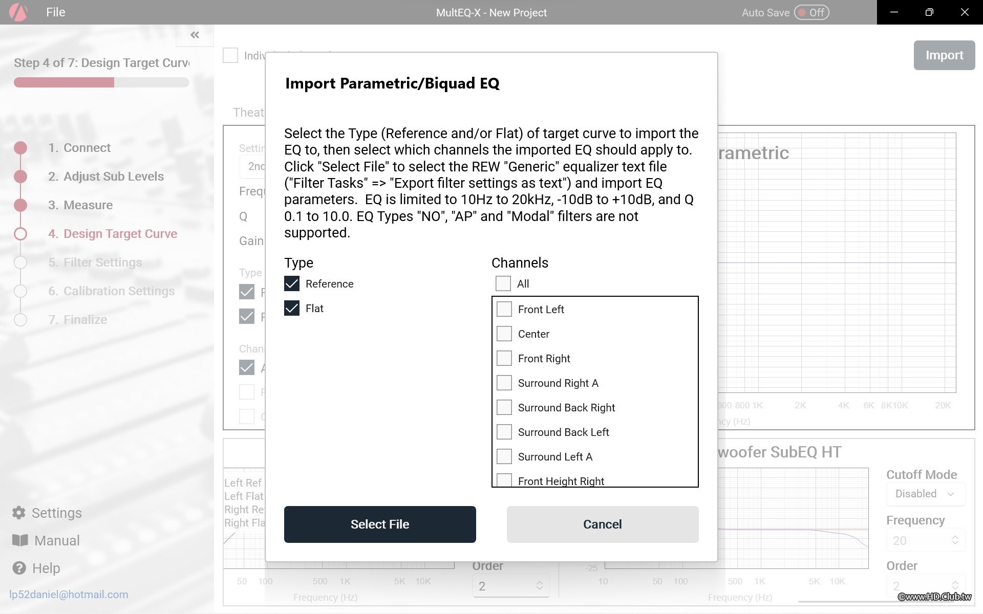

看到右上角有一個Import(導入),熟悉REW調整工具的玩家,就可以由這裡把在REW製作好的曲線按不同聲道分別導入MultEQ-X執行喔!

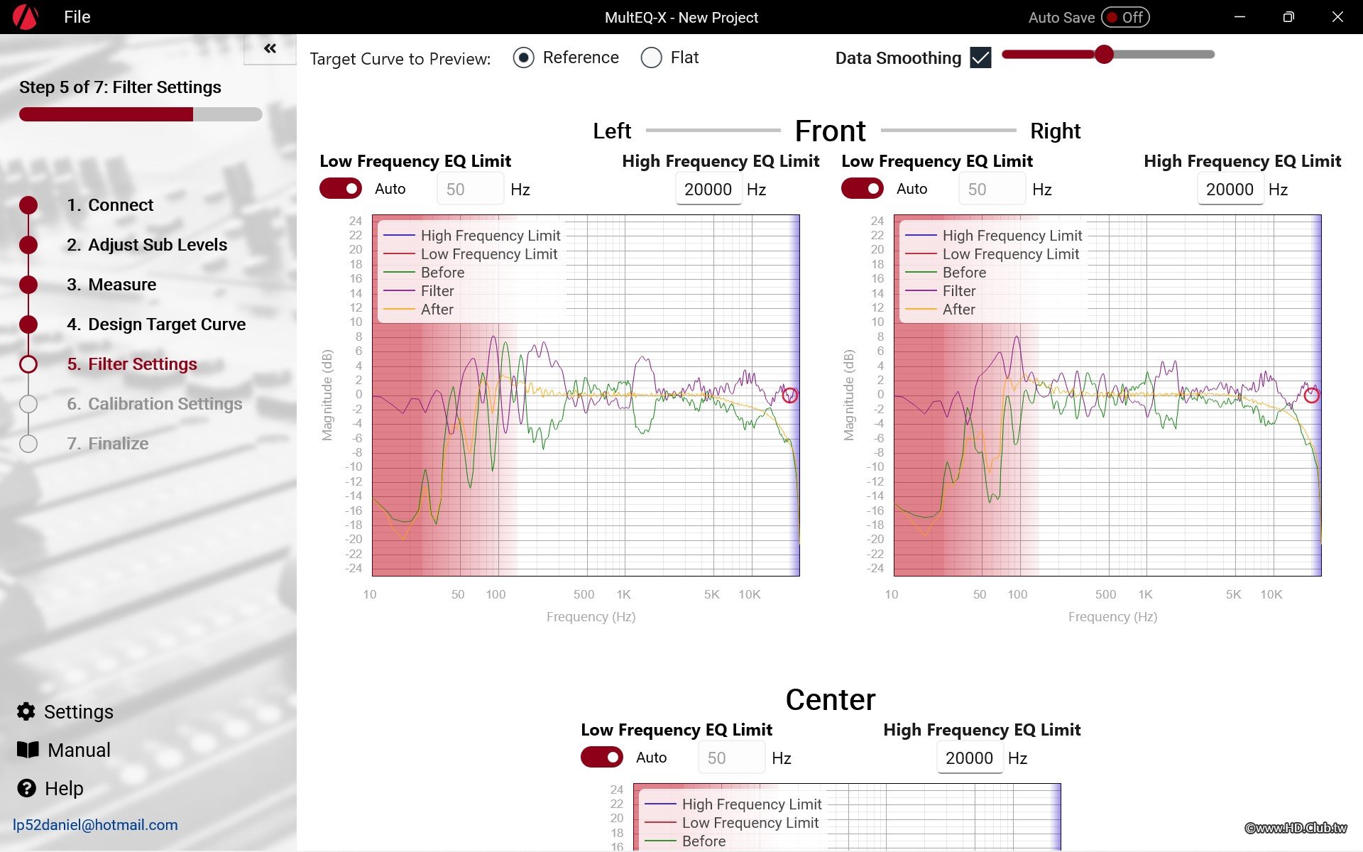

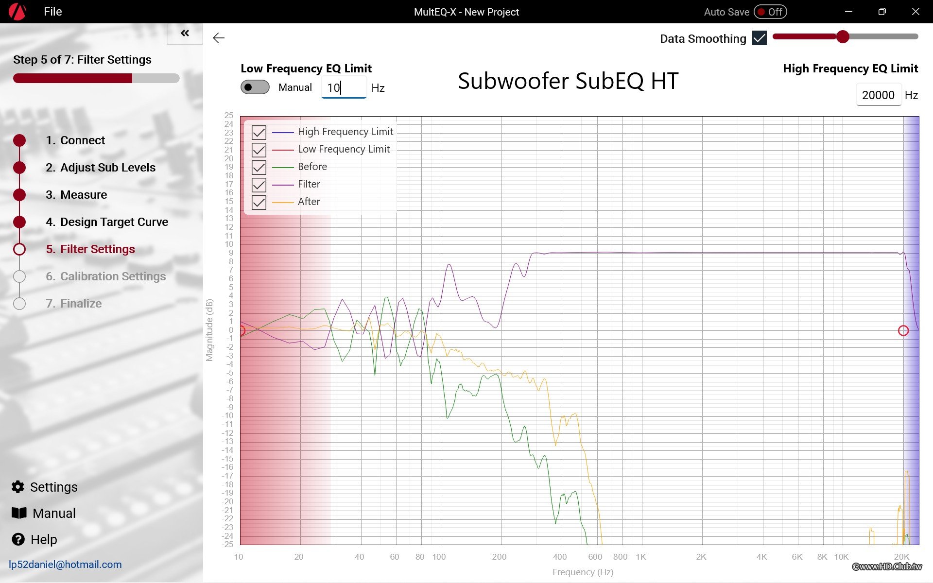

5. DRC調整屏蔽設置
這是MultEQ-X大幅超越先前版本之處,就是MultEQ-X可以設置高低頻段的EQ管理屏蔽。若是低頻管理設在30Hz,那麼MultEQ-X就不會去處理30Hz以下的頻段,而高頻方向相反,若是設在5000Hz,那麼5000Hz以上的頻段就不會去處理。這點相當重要。一來是玩家可以利用這個機制保有揚聲器音色特質不被過度修整,二來反過來說也可以強制MultEQ-X去管理。
詳細檢視圖

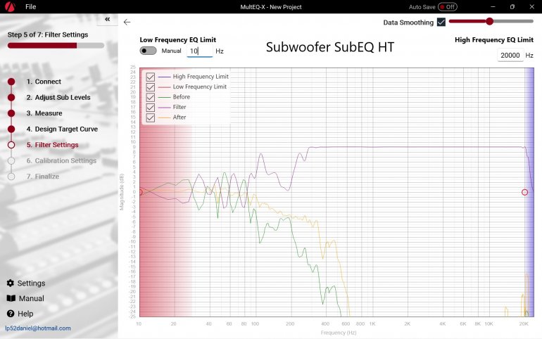

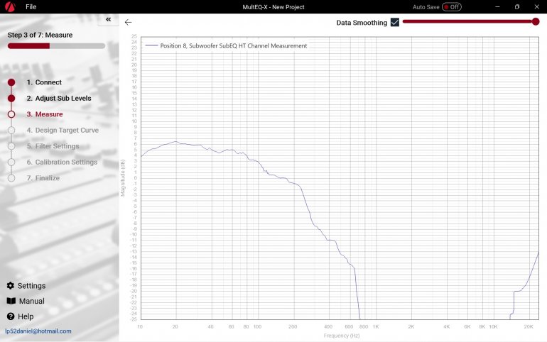

超低音設置。請注意MultEQ-X竟然能修正到10Hz,這可是比ARC Gensis的15Hz還要更低,也怪不得測量麥克風要重買,相信是能測到的範圍更大了。

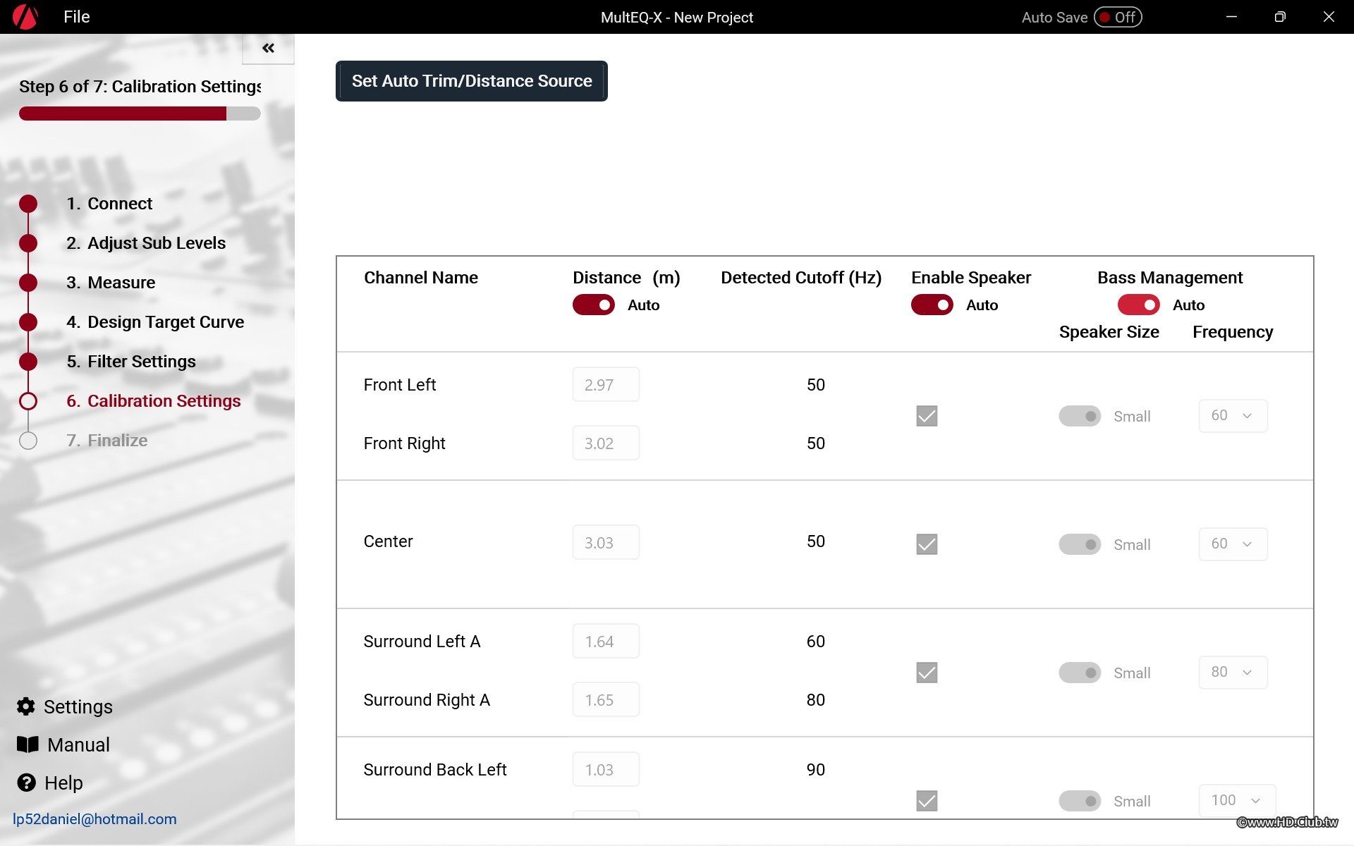

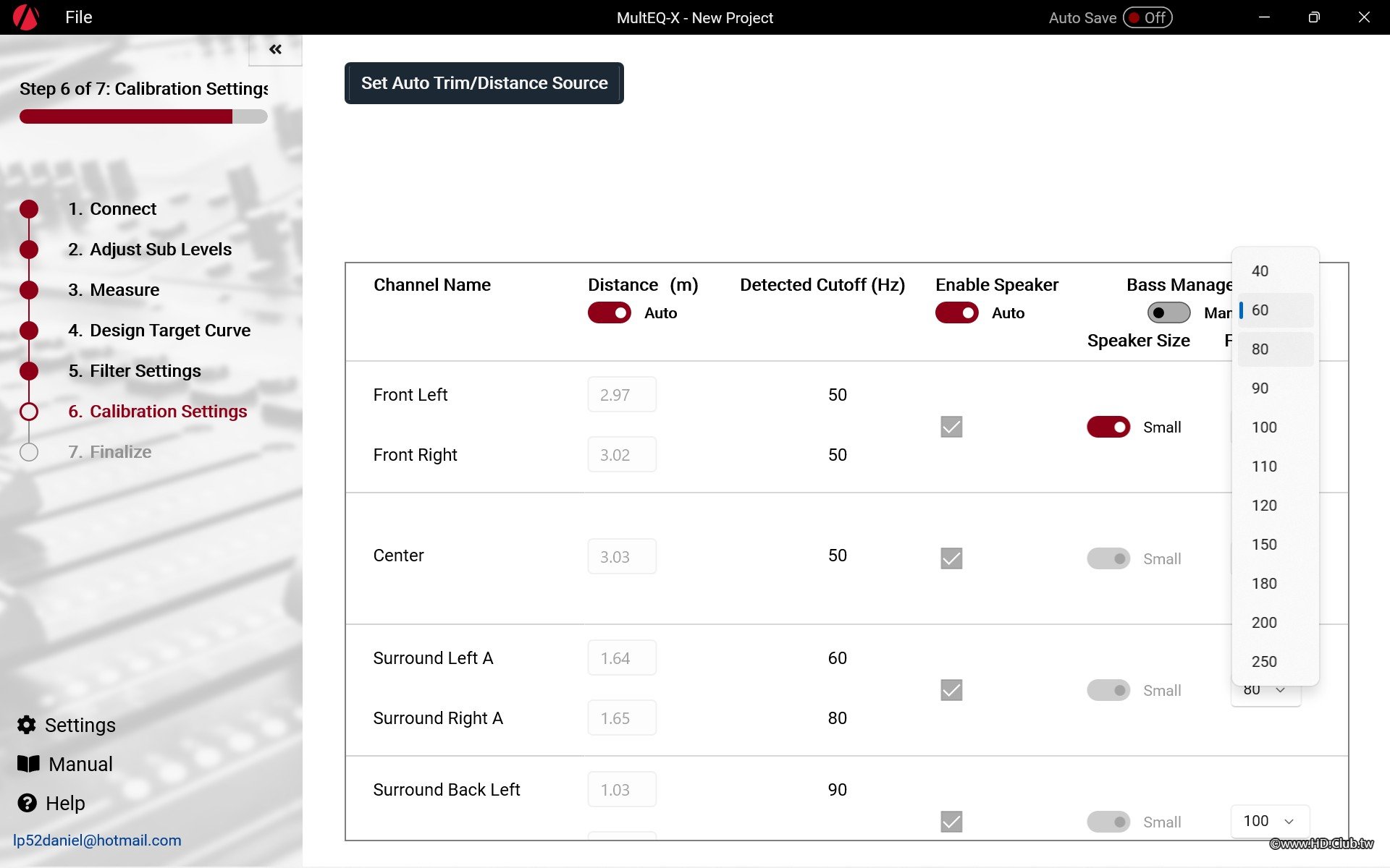

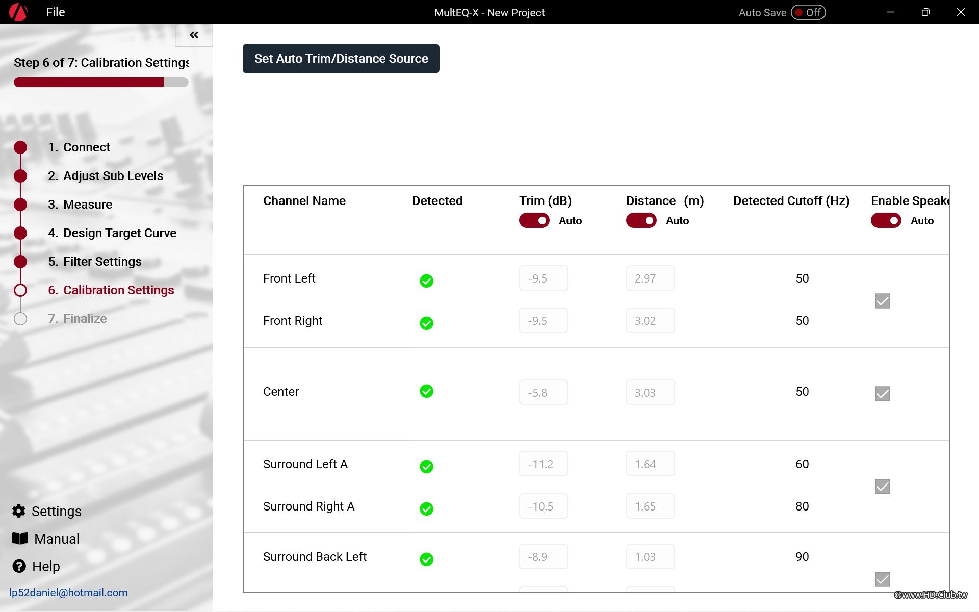

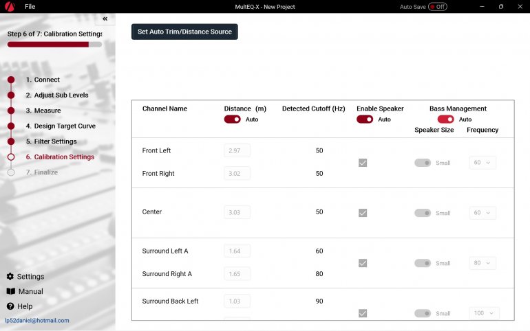

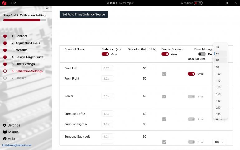

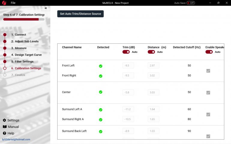

6. 揚聲器設定確認
包含使用揚聲器個數、量測出的距離、音壓等。
往右邊看,很重要的是要決定主喇叭與超低音低頻的分配(Crossover frequency)
可以依據每一支喇叭的狀況去調整

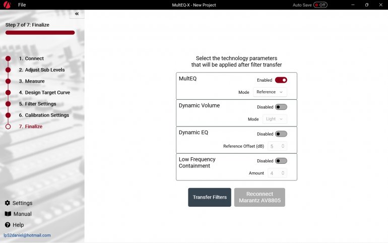

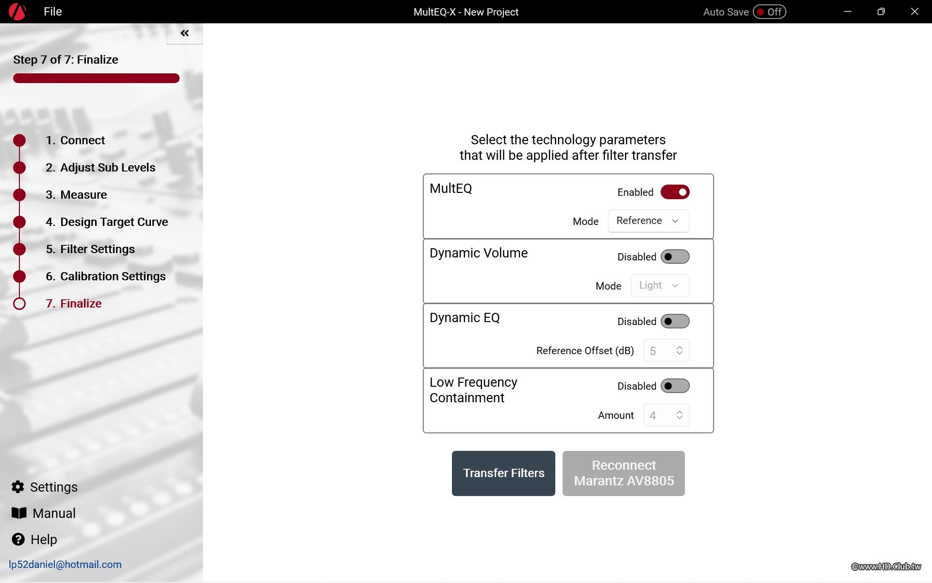

7. 選擇適用哪一種參數輸入擴大機
MultEQ-X 當然要選擇ON啊!當然也可以跟用OFF比比看。然後有Reference和Flat兩種預設模式選擇,一般而言建議是Flat
Audyssey Dynamic EQ 動態EQ
使用標準電影混音音壓作為參考。但是,由於電影行業之外缺乏標準化,其他類型內容的參考水平可能與電影內容的參考標準不匹配。為了調整其他參考音壓,Dynamic EQ支持 5 dB、10 dB 和 15 dB 的參考音壓偏移。
• 0 dB – 參考膠片電平。
• 5 dB – 適合聆聽具有極寬動態範圍的古典音樂。
• 10 dB – 適用於觀看電視和收聽具有中等寬動態範圍的其他音源。
• 15 dB – 適合收聽流行音樂、搖滾音樂和其他高音量混合的內容。
Dynamic Volume Mode動態音量模式
• 午夜——這種沉重的設置和最大程度地調整音量,使所有聲音的響度大致相等。
• 晚間– 此中等設置可防止響亮和柔和的內容與平均內容水平有很大差異。
• 白天– 此燈光設置對音量的調整最少,但仍可防止任何內容的最響亮和最柔和的段落出現極端差異。
最後是低頻限制器,這個據稱可以將超低音穿牆造成的擾鄰情形儘量降低,數字越大對低頻限制的強度越強,對鄰居就友善。
若是要達到最好的音質和動態,除了MultEQ-X之外,原則上是全部不選的。

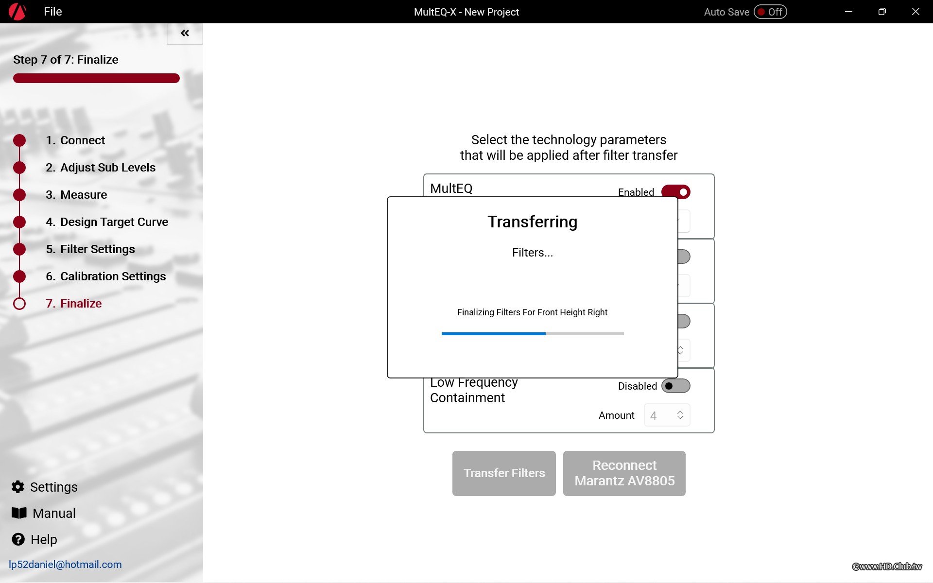

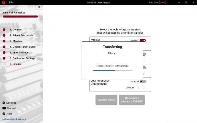

好囉!電腦終於開始計算並對擴大機輸入計算結果,擴大機不用燒腦,只要照著做就行了!
