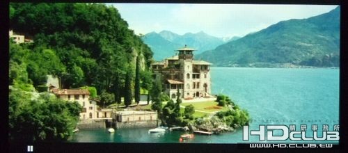

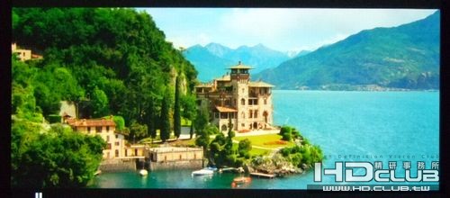

我自己看的感覺,主要提升有幾點
1.匯聚和收斂性很不錯,畫面銳利度增加
2.看FPD Benchmark的鐘擺快速移動,BSD下方的跑馬燈,殘影有獲得改善
另外對比方面也有提升,但是沒有35000:1和15000:1數字上的差別來的那麼大,這點香港巴斯先生在換了VW60後的的看法也是一樣
還有補充一點,這次VW60有學到經驗,預設值非常討喜,口味相較VW50重了許多,改進了這點後再跟其他投影機做比較時也能獲得很大的好處
VW60預設值的色濃度50大約等於VW50的色濃度65以上,可以參考一下下方兩張圖,皆為預設值
VW50(預設值,色濃度50)
VW60(預設值,色濃度50)
或許下次有機會VW50 VS VW60時,可以做個調整上的參考,我想如果色濃度兩台都能調的差不多,那其他好處會更容易看見

如果光看這兩張定格capture的色調的話,
個人感覺VW50反而比較傳真、自然,色調較像monitor;
VW60的顏色有些過濃,有點矯揉造作

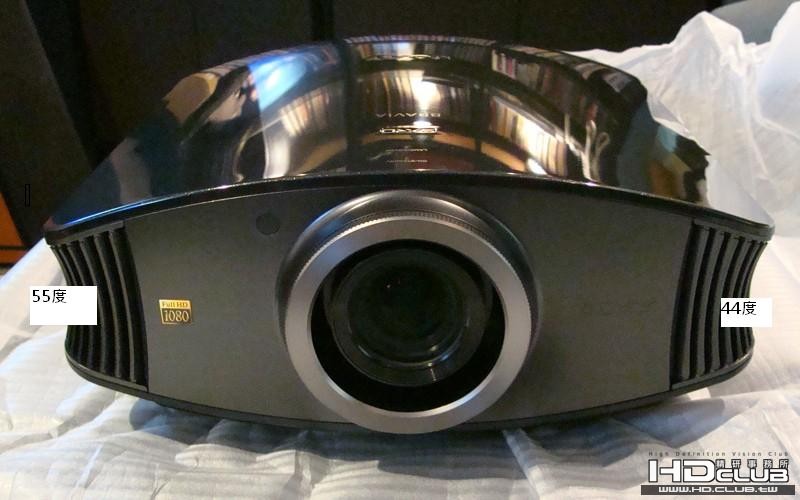

小弟參加的是第一場體驗會
提供當日量測VW60的運轉噪音與出風口溫度供大家參考
運轉噪音:個人認為原廠公佈的噪音值22分貝  根本是騙人的!!
根本就接近無聲了
運轉聲微乎其微,除了關機時稍稍提高一些
平時運轉根本是無聲的.(噪音計根本就白帶了....)
VW60的未來用家要擔心的噪音源絕對不會是來自VW60
而是其他器材了(HTPC或是PS3)
出風口溫度(如下圖所示):
或許是內部散熱風道設計的關係,造成左右出風口溫度不一致,
不過只要沒有散熱不良的情形發生也無所謂吧...:-&quot;
