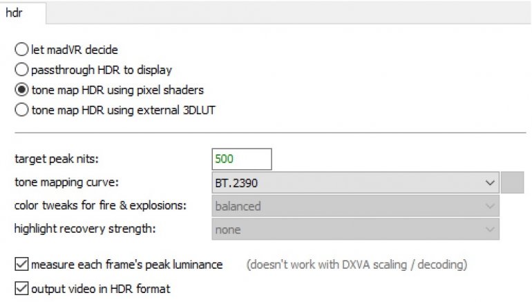

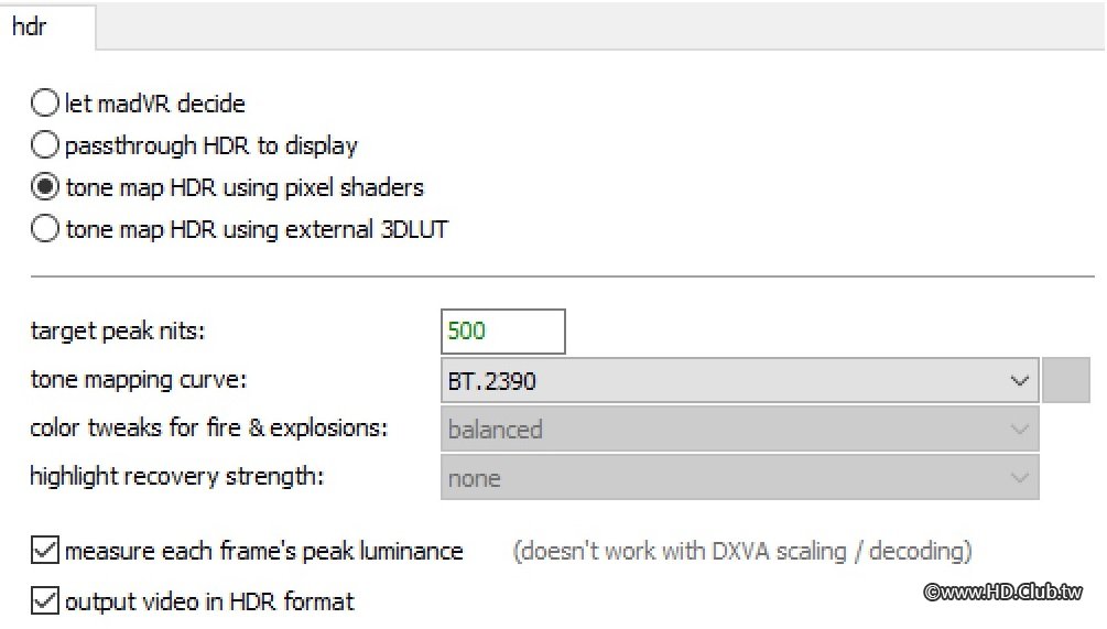

2.MADVR關於HDR的設定就像圖片那樣那麼簡單??
請問還有什麼重要設定需要注意更改的?
MADVR設定
MADVR設定

投影機在不同場合會反映出不同的亮度,如布幕的增益、環境光的強度、二次光的反射等,雖然許多投影機會標稱2000以上的流明度,但實際投射到大螢幕上就消失掉很多,對於初階投影機,可能100也不到,樓主設定的500 nits對於投影機太高了,可以從50~80的值嘗試,以免失去高光與暗部的細節。
另外請取消勾選output video in HDR format的選項。

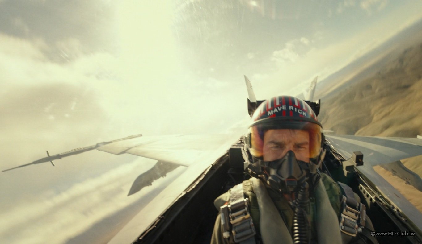

然後就把獨行俠的SDR和更改過nit值的HDR比較了一下
發現真的有差
HDR 2 SDR
HDR 2 SDR
這是MADVR處理過的HDR 2 SDR
太陽照到的機翼還能看清楚

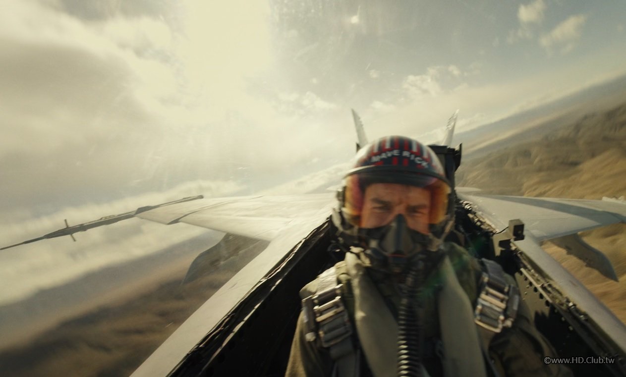

這是SDR影片
機翼亮到看不清楚

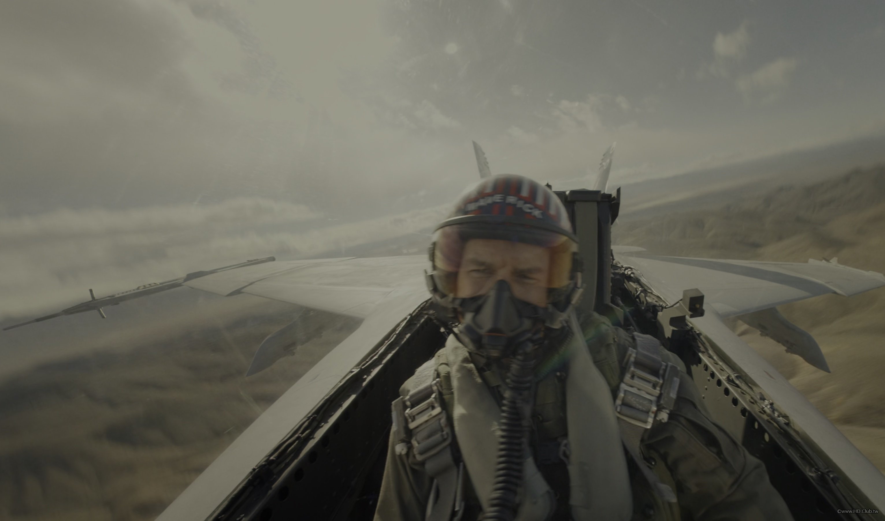

HDR不變動
HDR不變動
這張是MADVR選擇直接輸出HDR給投影機...
實在有夠灰有夠暗...
