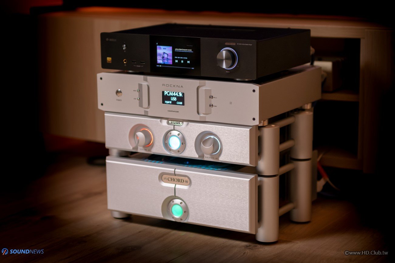

首先,它是一個支援無線和有線串流的播放器,支持Spotify和Tidal Connect,可以作為Roon播放端使用,這是我使用最多的方式。據我所知,未來的韌體更新將添加其他串流服務。它還可以作為離線音樂播放器,從預安裝的512 GB M.2 SSD硬碟播放音樂,而其背面的2.5⁄3.5英寸HDD / SSD插槽可以幫助增加您的音樂和電影。你說電影?沒錯!這個傢伙不僅能播放電影,還能播放所有可能的格式、HDR格式和螢幕更新率。最後,它可以作為高性能的DAC、前級、耳擴和藍牙接收器,這些都在這裡進行了兩個多月的測試。我最驚訝的是,一切都運行得非常順暢,我從未遇到任何故障、錯誤、網路連接問題……或任何其他問題。無論使用哪些功能,它總是能夠始終如一地或甚至超越我期望地運作。正如您猜測的那樣,在音響愛好者或劇院迷系統中作為核心器材,NEO Alpha就像阿爾法星那樣巨大而且具重量感。
設計與作工品質

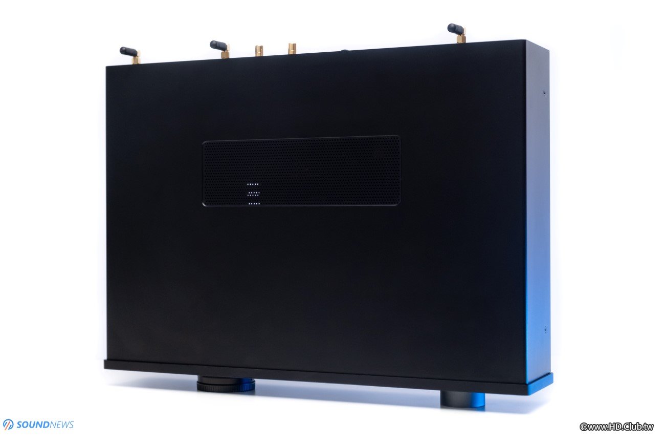

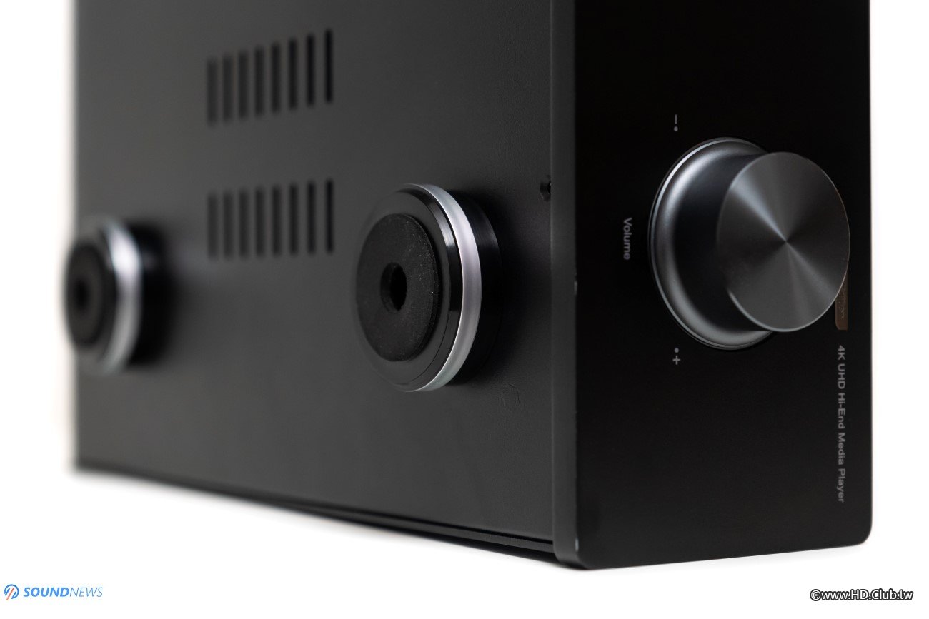

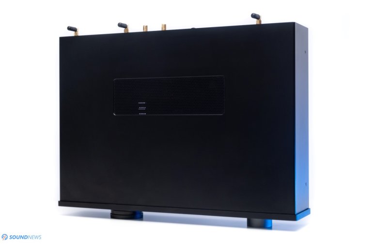

雖然它並沒有厚重的 CNC 加工外殼,但它的全鋁機箱看起來對我來說已經很好了。它有圓角、RCA輸出階段上方有一個通風區域,有四個大型金屬腳,帶有泡棉墊層,可以吸收從其內部電子元件中產生的振動,還有一個厚實的CNC銑削前面板,讓我對產品的高品質感到放心。最終,我們得到了一個標準的430mm寬機箱,全鋁合金加固的機箱,看起來既簡單又現代。
最大的驚喜是看到一個5英寸高解析度的OLED觸控螢幕,配備無限對比度。它的顏色比我的電視和電腦顯示器更好,非常生動明亮,當作為立體聲設置的串流媒體播放器時,這似乎是一個很大的優點。它的音量旋鈕沒有很好的物理阻力,這一點我不太喜歡,但它是一個可以在0.5或1 dB刻度下工作的分級音量衰減器,並帶有小型LED燈,因此您可以在黑暗中看到它。Zidoo在單一無線天線的基礎上增加了兩個無線天線,這將可以涵蓋更廣泛的範圍而不會失去訊號。我的Gold Note DS-10 Plus有時會在客廳失去信號,希望NEO Alpha不會發生這種情況。
它的兩側只有兩顆螺絲,其餘的都移到背面以獲得更清潔的外觀,重量約為8.5公斤(約19磅),屬於較重的一類,這讓我更加相信這是高品質的產品。它的尺寸為430 x 300 x 105mm,比我在這裡測試過的大多數多合一器材都要大,但其寬度與Rockna Wavedream Signature和我的Chord Electronics相同。除了一個塑料的音量旋鈕提供較低的物理阻力外,它仍然看起來和感覺起來像極具未來性的音響產品。

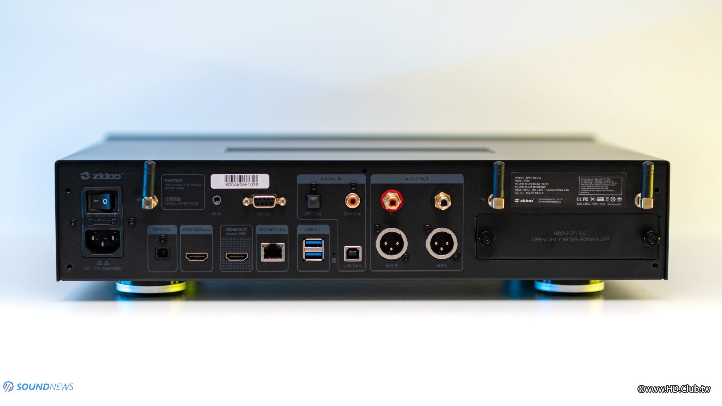

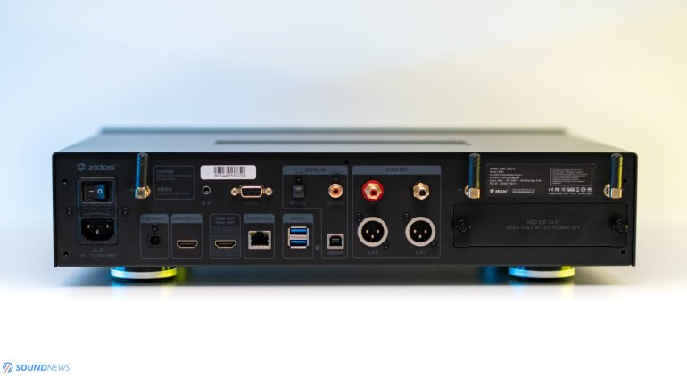

它擁有迄今為止我見過的最令人印象深刻的後面板,看看那些連接!就輸入而言,沒有多少器材可以與之匹敵:有一個USB Type-B、同時支持同軸和光纖輸入,這將啟動其內置的DAC;兩個USB Type-A接口用於連接第三方DAC或擴展存儲空間,還有一個1G局域網輸入(RJ45),以防您不想使用無線連接進行音樂串流。在數位輸出方面,您有一個主HDMI輸出,另一個HDMI輸出僅用於音訊(不要將其誤認為I2S輸出),還有一個光纖輸出,您還可以再接擴大機。您可以看到三個無線天線,它們作為信號增強器用於Wi-Fi和藍牙,最右邊可以看到一個2.5 / 3.5英寸的HDD / SSD插槽,可以擴展內部硬碟空間,最多可達18TB!
在類比方面,有常見的RCA和XLR輸出,音量可以固定或可變,這意味著它可以作為DAC或作為DAC +前級組合,根據您的需要選擇。

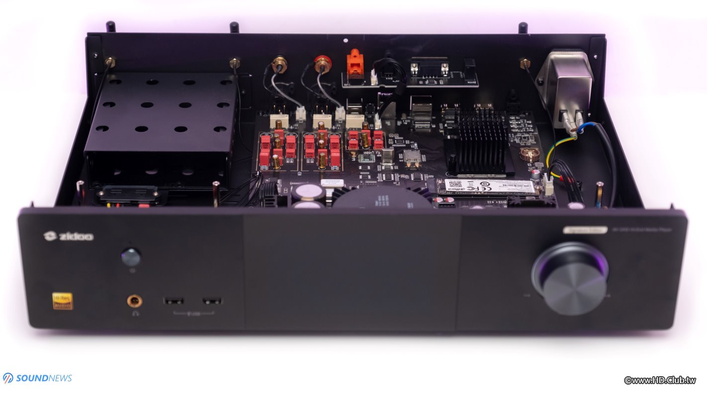

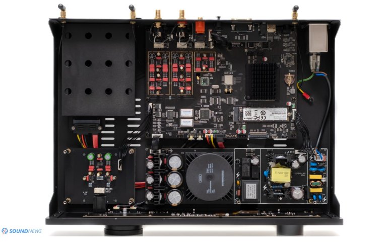

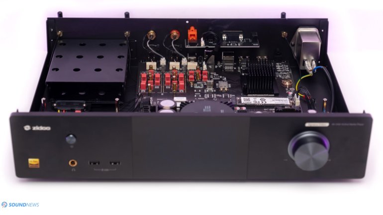

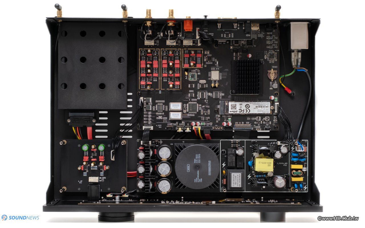

首要的是,高階訊源始於卓越的電源供應設計。首先要知道的是,NEO Alpha使用雙重混合電源供應,將交換型和線性和穩壓電源結合在同一個機殼中,獲得了低漣波和低底噪、快速瞬態響應和高效率等優點。儘管使用了令人印象深刻的雙重電源設計,但其中有三個電源階段,從一個巨大的EMI濾波器開始清潔電源線路,接著是開關模式電源,然後是超大的環形變壓器,其周圍有濾波電容和電壓穩壓器。機內約三分之一的空間被電源使用,這已經告訴我幾件事情。這些人非常注重潔凈電源,這對於卓越的音訊和視頻表現至關重要。
數位到類比轉換的核心是一個ESS Technologies的旗艦ES9038 PRO 8通道DAC晶片。雖然新的ES9039 PRO晶片已經在全球各地的音訊設計師手中,但就規格而言......它們沒有任何更好的性能。Zidoo和EverSolo擁有許多使用ESS晶片的經驗,這些晶片驅動著他們的所有產品。
機內搭載了XMOS XU-216數位接收器,將處理器性能提高了兩倍,記憶體大小增加了四倍,從而實現了MQA、高解析度PCM和DSD512播放。
機內還有兩個高精度的Accusilicon AS318-B飛秒時鐘,一個用於多個44.1kHz取樣率(88.2、176.4、352.8和705.6 kHz),另一個用於多個48kHz取樣率(96、192、384和768 kHz),這可以盡可能地降低輸入抖動並改善定時。
電流轉電壓和模擬輸出由多個op放大和許多離散元件如電阻器和二極體組成,配有WIMA紅色和ELNA Silmic II電容,最後以OMRON繼電器作結。這是混合型的類比放大,類似Gustard A26&R26。
耳機擴大機模組包裹在金屬籠中,可以減少EMI和RFI噪音的干擾。在拆下頂板後,我看到一個單獨的OPA1612放大器和兩個BUF634A 250mA緩沖器,這應該為功率需求高的低阻抗耳機如平面磁性耳機提供健康的電流輸出,但稍後再談到這點。
旗艦QCC5125 Qualcomm藍牙接收器也搭載在其中,支持所有最好的編解碼,如SBC、AAC、AptX、AptX-HD、AptX-LL和LDAC。它的天線可以作為無線增強器,其操作距離應該比我之前嘗試過的單一天線單元更廣。
其中一個最有趣的功能是有線和無線串流播放,它可以使用內部DAC部分或連接到其背面的USB-A的第三方DAC。如果您有Spotify或Tidal帳戶或可以直接傳輸串流內容而無需進行其他設置,只需確保您的設備和NEO Alpha連接到同一個無線網絡即可。未來將通過韌體更新添加其他服務,聽起來很有前途。除了Spotify和Tidal Connect之外,還可以使用Apple的AirPlay,支持DLNA和UPnP,最酷的是:它Roon Ready!它可以與安裝在房屋某處的Roon核心一起作Roon播放端,我很快就會進行測試。
接下來看到NEO Alpha 的媒體播放功能,其搭載了Realtek RTD1619DR ARM Cortex-A55 六核心處理器及ARM Mali-G51 圖形處理器,並搭載了4GB DDR4 記憶體及512GB M.2 SSD ROM 儲存空間,可播放任何音訊或視訊格式。RTD1619DR專為媒體播放而設計,支援所有4K HDR 格式(HDR10/HLG/HDR10+/Dolby Vision)、12位元、BT.2020 寬色域、以及YCbCr 4:4:4 色取樣。它支援所有Dolby Vision 等級(4、5、6、7、8)包括雙層設定的4和7,其中使用基礎層 + RPU。此外,它也支援 P7 BD-ISO/MKV/MP4 MEL&FEL、P4 MKV/MP4 MEL&FEL、P5 MKV/MP4、以及P8 MKV/MP4 格式,除了 Dolby Vision Direct 及 Dolby Vision LLDV 之外,Dolby 的VS10 HDR處理引擎也可提高所有HDR影片的動態範圍。

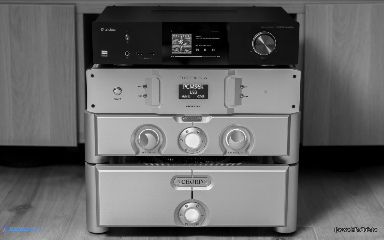

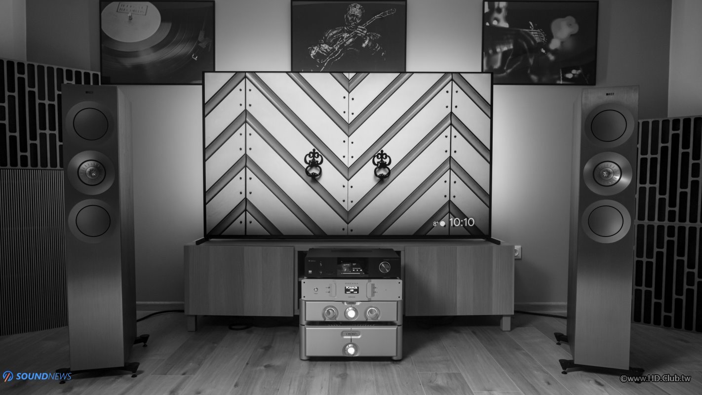

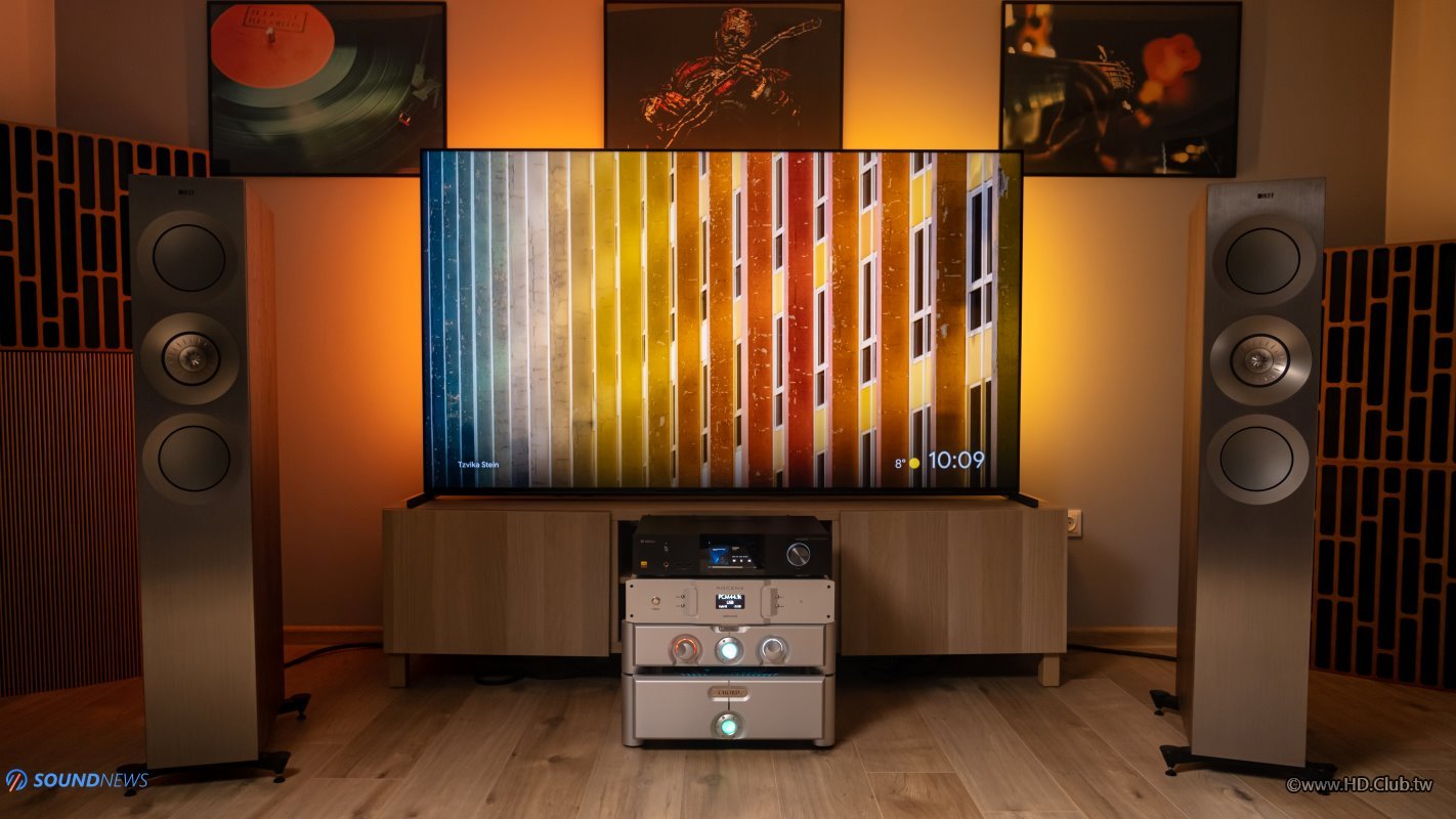

我將它連接到作為無線串流器和 DAC 的 Roon Nucleus(主要播放 Qobuz 和 Tidal 內容),然後連接到 Chord Electronics Ultima 3 前級和 Ultima 5 後級擴大機,驅動一對我非常熟悉的 KEF Reference 3 立式地面式揚聲器。只需幾分鐘,就足以意識到我正在處理一個強大的 ESS Sabre 實現。它提供了良好的線性度,在低音、中音和高音之間取得了很好的平衡,沒有搞砸動態範圍,也沒有變得柔和或細聲。
最令人驚訝的是它的低頻,強而有力,具有出色的轟擊和收斂,以及在最低的八度音階中令人難以置信的體感。起初感覺有點太令人興奮了,有點控制不住,但我歸咎於缺乏燒機。聲音到處都是,倒增加了一些樂趣和更高的參與度。
Daft Punk的作品《Doin' it Right》(Qobuz / Tidal)的低強度顫動讓整個客廳沸騰起來,甚至我的早晨咖啡也跟著音樂節奏跳起舞來。儘管我的揚聲器無法達到最低的音階,但我仍感覺到全身低強度的震動。這不僅是好的,而且大膽和具衝擊性,非常適合電子節拍。
當The 1975的作品《Being Funny In A Foreign Language》(Qobuz / Tidal)開始播放時,Matthew的聲音不失其權威性,呈現出強烈的人聲表現,這在ESS-Sabre DAC上很少發生。我只能猜測,良好的零件、更深入的頂級平衡度和更好的電源供應對其中頻表現產生了巨大的影響。《Part of the Band》是一首非常簡單的曲子,情感濃郁,總是讓我的大腦誤以為我正在體驗現場演出。將和聲與吉他等音樂樂器和強烈的打擊樂結合,將一首簡單的流行歌曲轉化為非常高傳真的聆聽體驗。最引人注目的是中頻,它沒有遵循ESS-Sabre的老路。與大多數Topping DAC相比,它具有更多的生命力,沒有ESS的薄弱和缺乏情感。
當換到充滿高音鼓和鈸聲的搖滾樂時,我已經緊握拳頭,磨牙切齒地準備好聽到過度強調的樂器形體和銳利的高音鼓聲。但幸運的是,這種聲音從未出現。不管是龐克、搖滾還是老派重金屬,NEO Alpha 在整個演奏過程中都像在煎鍋中融化的奶油一樣順暢、輕鬆且不疲勞。聽到最細微的細節已經不再是什麼大不了的事情,但聽到所有這些資訊而不帶刺激和聽覺疲勞的感覺是我希望所有基於 Sabre DAC都具有的特質。
Scott Henderson / Steve Smith 和 Victor Wooten 的 Two for One (Qobuz / Tidal) 是我永遠的最愛爵士融合專輯。它擁有一切:高動態範圍、瘋狂的吉他和鼓獨奏,以及令音樂狂熱愛好者印象深刻的清晰技術表演。我們談論的是一些最具創意的爵士搖滾演奏家,他們在80年代末和90年代初將這種風格推向了未知的領域。這個危險三人組展現了他們的作曲才華和技術能力。這是測試立體聲設備極限的真正基準。一個小時又一分鐘後,我不再問自己 Zidoo NEO Alpha 是針對電影發燒友還是音響發燒友,它聽起來就是一個高性能的 D/A ,可以涵蓋每一種音樂類型。
我想提到的最後一點是Zidoo NEO Alpha的層次感和音場,它不斷地將空氣感帶入房間並像宗教一樣散佈開來。在這方面,它並不如Gustard R26 Discrete,但是在音樂的音量和立體聲成像方面,我很難聽出SMSL SU-10、Gustard A26和NEO Alpha之間的差異。比起SMSL D400EX和Topping D90SE,我更喜歡NEO Alpha,因為它不會限制音樂的規模。

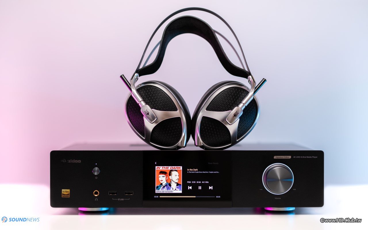

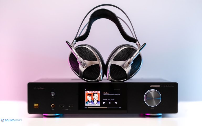

接下來談到一些更困難的負擔,像是桌上型平面耳機,我用了一對Meze Elite和Erzetich Charybdis,音量調整到-12 dB,讓高動態範圍的音樂還有足夠的發揮空間。兩支耳機的表現都很好,聲音也如同中階桌上型耳擴一樣,但動態並沒有像高級耳擴一樣讓人瘋狂。拆開了機殼,發現裡面有一個雙運算放大器和兩個電流緩衝器,顯然耳機插孔是為了方便而設置的。儘管它缺乏嚴謹的控制力,並且無法像我想的那樣推動動態,但我還是可以用幾個耳機來享受它,但是沒有像連接到超大型耳擴的XLR輸出那樣提供更強大的功率輸出。當我使用Audeze LCD-4和Hifiman Susvara這樣的低靈敏度耳機時,它不再感覺強大、龐大和包圍感強,失去了它的掌控力,缺乏獸性般耳擴的動態。你不能期望一個單一的運算放大器和兩個電流緩衝器帶來奇跡,對吧?
好的一面是,像是Sennheiser HD660 S2、Hifiman Edition XS、Meze 109 PRO、Apos Caspian和Moondrop Venus等耳機,聲音聽起來很不錯,幾乎是極佳的,除了有點狹窄的音場沒有伸展到手臂的範圍內,我認為我會使用它的6.35mm插孔來連接中階耳機。

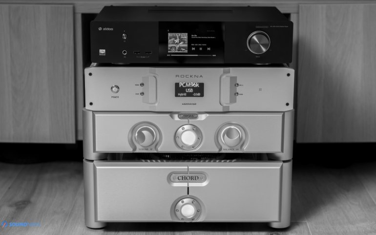

除了 Spotify 和 Tidal Connect,我被告知未來還會添加其他服務。它支持 AirPlay,如果您使用蘋果設備,您知道該怎麼做,它支持 DLNA 和 UPnP 協議,可以作為 Roon 端點工作。由於我在辦公室安裝了 Roon Nucleus,我主要將其用作 Roon 端點,它的表現非常出色!為什麼出色?因為我擁有一個 Gold Note DS-10 Plus 無線串流機和 DAC,雖然在具有強大無線連接時它表現出色並聽起來很棒,但當使用 Wi-Fi 中繼器時,它不斷失去連接,因為只有單一無線天線。NEO Alpha 有三個無線增強器的天線,即使從 Qobuz 播放更高頻寬的 24bit/192 kHz檔案時,它也從未失去無線連接(與 DS-10 Plus 恰好處於同一位置),這有點令人印象深刻。

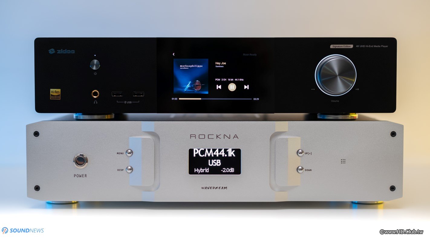

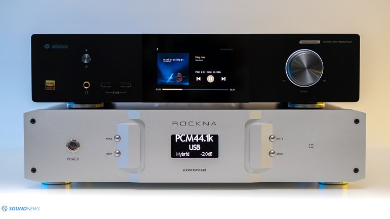

在播放音樂時,您有兩種選擇:使用其內部DAC部分或通過其背面的USB type-A連接外部DAC。由於我是Chord Electronics DAVE和Rockna Wavedream Signature XLR用家,第二個選項對我來說更有趣,這就是我過去兩個月一直在使用的選項。讓我這樣說吧,我從未聽過Chord DAVE在我的音響系統中表現得如此出色。它在使用Google Chromecast時聲音具攻擊性,並且缺乏細節和解析,但在使用Zidoo NEO Alpha時,這種情況不再存在。NEO Alpha增加了更多的解析度和透明感,增加了音樂的豐滿度,完全消除了所有的聽覺疲勞。清晰和堅定的聲音轉化為真實的聲音,無聊的聲音轉化為爆炸性和有衝擊力的聲音。這種差異比我想像的還要大,最終我在高階耳機上得到的高解析也傳遞到了客廳。
我通過USB試用了幾個DAC,它們都能夠完美地工作。當Rockna Wavedream Signature開始播放時,我得到令人大開眼界的體驗,它提高了音樂的層次感和深度,但與DAVE相比,差異並不像那樣巨大,因為我們正在使用一個能更好地阻絕來自數位輸入噪聲的DAC。很多人仍然使用PC的USB連接來使用外部DAC,但無線流媒體機可以避開PC統相關的所有問題,最終獲得更好的表現。

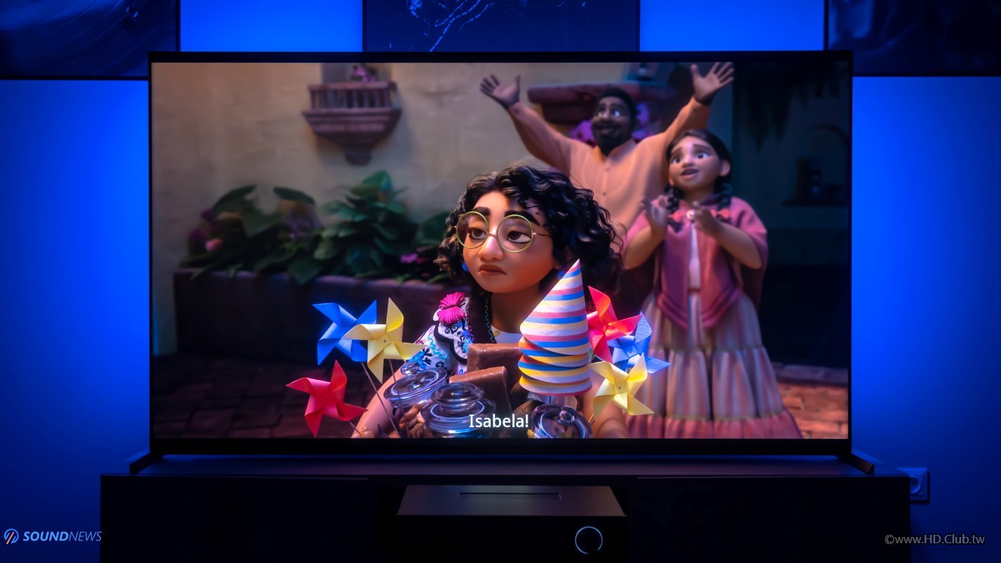

Zidoo NEO Alpha搭載了Realtek RTD1619DR ARM Cortex-A55六核心CPU和ARM Mali-G51 GPU,結合4 GB DDR4 RAM和512 GB ROM存儲空間。在我談到有關其作為影片播放器的表現之前,我需要承認,在使用它之前,我的媒體播放器是連接到電視的USB外接三星SSD,使用電視內建媒體播放器。
這對我來說是一個灰色地帶。我認為外部媒體播放機在存儲和管理大量電影收藏方面更加方便,但我從未想過這樣的設備有可能會提高畫質。

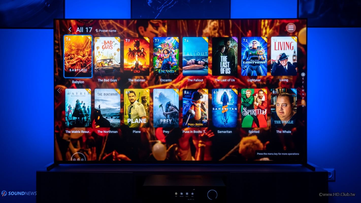

我喜歡的第一件事是“海報牆”,它不僅為內部或外部存儲的電影帶來了漂亮的界面,還顯示了格式、比特率、IMDB和Rotten Tomatoes評分!太酷了!在觀看Netflix電影之前,我總是會通過IMDB檢查其評分,因為我沒有時間看平庸的電影。NEO Alpha完全解決了這個問題,總是提前顯示評分,我覺得這很有幫助。
它的主HDMI輸出支持2.0A標準:4K 60fps/12位/HDR/BT2020/YCbCr 4:4:4色採樣,包括音頻傳輸。當涉及視頻解碼時,它支持4K 60fps,HEVC/H.265,12位HDR10,HDR10+,HLG和Dolby Vision標準,或更簡單地說,支援所有音樂和視訊格式。它甚至可以將720P或1080P的內容升級到4K,這比我的電視(Sony XR75-X95J)的升級效果更好。它甚至可以將HDR10升級為Dolby Vision,還有許多其他對電影愛好者有用的功能。
連接到外接的三星SSD後,海報牆在幾秒鐘內刷新,內容出現在屏幕上。我不認為我有足夠的知識來解釋為什麼和Zidoo如何比將相同的 SSD 插入電視機播得更好,但我敢肯定畫質提高。黑色更黑,亮點更亮,暗物體周圍的細節更加突出。影子細節也得到改善,暗場景中有更多的高光和更平滑的色階。Zidoo 還可以將電影的畫面更新率與電視機的畫面更新率同步,讓您獲得真正的電影體驗。在兩個月的時間裡,我觀看了不同 HDR 格式的十多部電影,從未出現任何問題。
它的主要競爭對手,如 Dune 和 Zappiti提供了藍光選單播放,而 Zidoo 也支援此類選單,這很酷。我的電視機支持 Dolby Vision 內容,我不能不提及最新的《壯志凌雲:獨行俠》看起來多麼自然和真實。有時感覺像是一盞手電筒直射我的臉,總體而言,我對其視訊性能感到滿意。

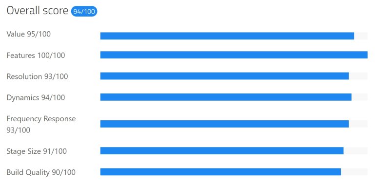

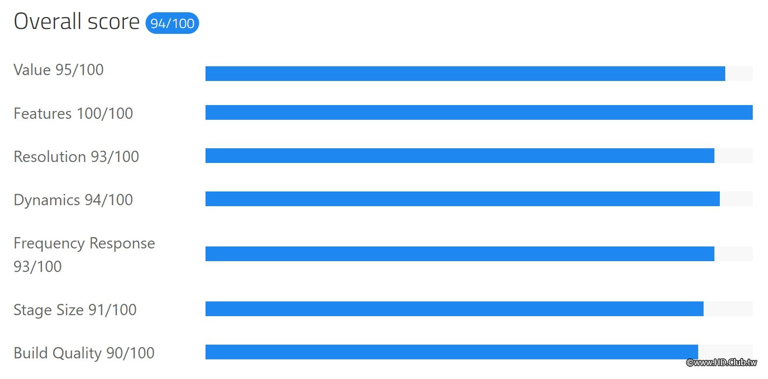

有跡象顯示出專用的串流播放機可以提升第三方DAC的表現,尤其是當它作為 Roon 終端使用時,可以繞過作業系統和高底噪的USB 連接埠。但要真正體驗到它的效果,還是要親自聆聽,Rockna Wavedream Signature的音質表現更上一層樓,而 Chord DAVE 的表現更棒。如果 Roon 不是你的首選,那麼你可以使用 Spotify 和 Tidal 帳戶,或是與 Apple Music 訂閱一起使用 AirPlay,這些都可以獲得類似的結果。
作為一個純DAC,我沒有太多可抱怨的。它不會給我的音樂染色,不會限制動態範圍,大部分時間它就像是消失在整個聲音系統中,讓音樂自然流動。它符合了一個優秀DAC的所有規範,從三層電源供應到卓越的零件選擇。它遵循了我的線性曲線,提供了延伸的頻率響應,音質總是很清澈且極具娛樂性。即使搭配超敏感的入耳式耳機使用,背景噪音也無法察覺,而且它的輸出功率足夠驅動幾款平面耳機。
它的媒體播放機同樣令人印象深刻,相比我的電視的內建媒體播放器,它提供了更鮮明、更亮麗、更豐富的影像效果。暗部的高光表現得更好了,色彩漸變更加平滑,一般解析度的檔案因為較好的硬體升頻而變得更好看。真心的說,我對此產品幾乎沒有任何抱怨,輕鬆地贏得了我們的最高金獎。
