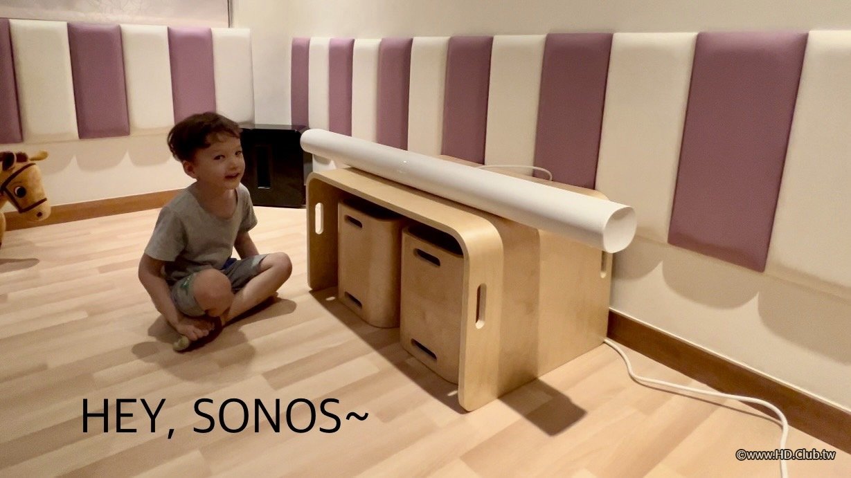

「把拔,我要聽演奏會!」
「爸爸現在沒空啊!」
「那我自己開呀!」
「那怎麼行!?爸爸的系統很複雜,等妳長大一點我再教你!」
「我現在要聽啊!學校作業要跟著練!」
孩子的教育不能等(尤其是老爸把她推進音樂班責無旁貸,哈…)!但說實在拿自己的寶貝系統冒險還真是還可以再等一等。看來是幫小孩搞一套專用系統的時候到了。跟幾位好朋友商量,開出以下條件:

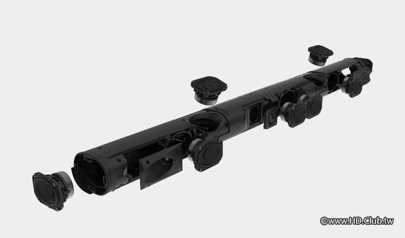

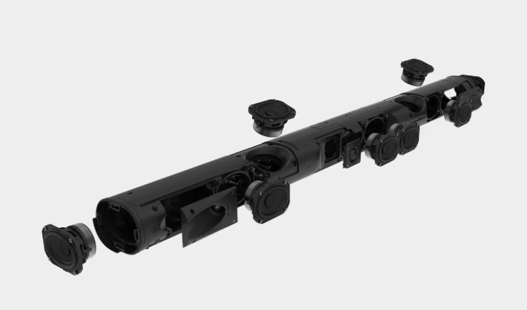

Arc的揚聲器配置:SONOS Arc 配備了 11 個D類後級,這些後級驅動 11 個高性能單體,確保音質清晰且範圍廣泛。可別小看它,SONOS Arc可是英國權威影音媒體Sound & Vision的TOP PICK最佳推薦!
  • 高音單體:Arc 配有兩個精準的絲質高音單體,它們可以產生清晰而亮麗的高音。
  • 中音單體:專為人聲和中頻優化的四個中音單體,確保對話和歌聲都能夠清晰地傳達。
  • 低音聲道:Arc 還包括三個結構緊湊的低音單體,確保了深沉且震撼的低音。實測可平直至60hz,最低可達35Hz
  • 向上發射揚聲器:Arc 的身歷其境的3D音場體驗部分得益於其向上發射的揚聲器。類似Dolby Atmos enabled技術,這些揚聲器把聲音射向天花板,然後再反射到觀眾的位置,從而創造出一種聲音從頭頂傳來的效果。
  • 側邊揚聲器:這些揚聲器位於Arc的兩端,向側面發射聲音。這增加了立體聲的寬度和深度,使得音場更加廣闊。

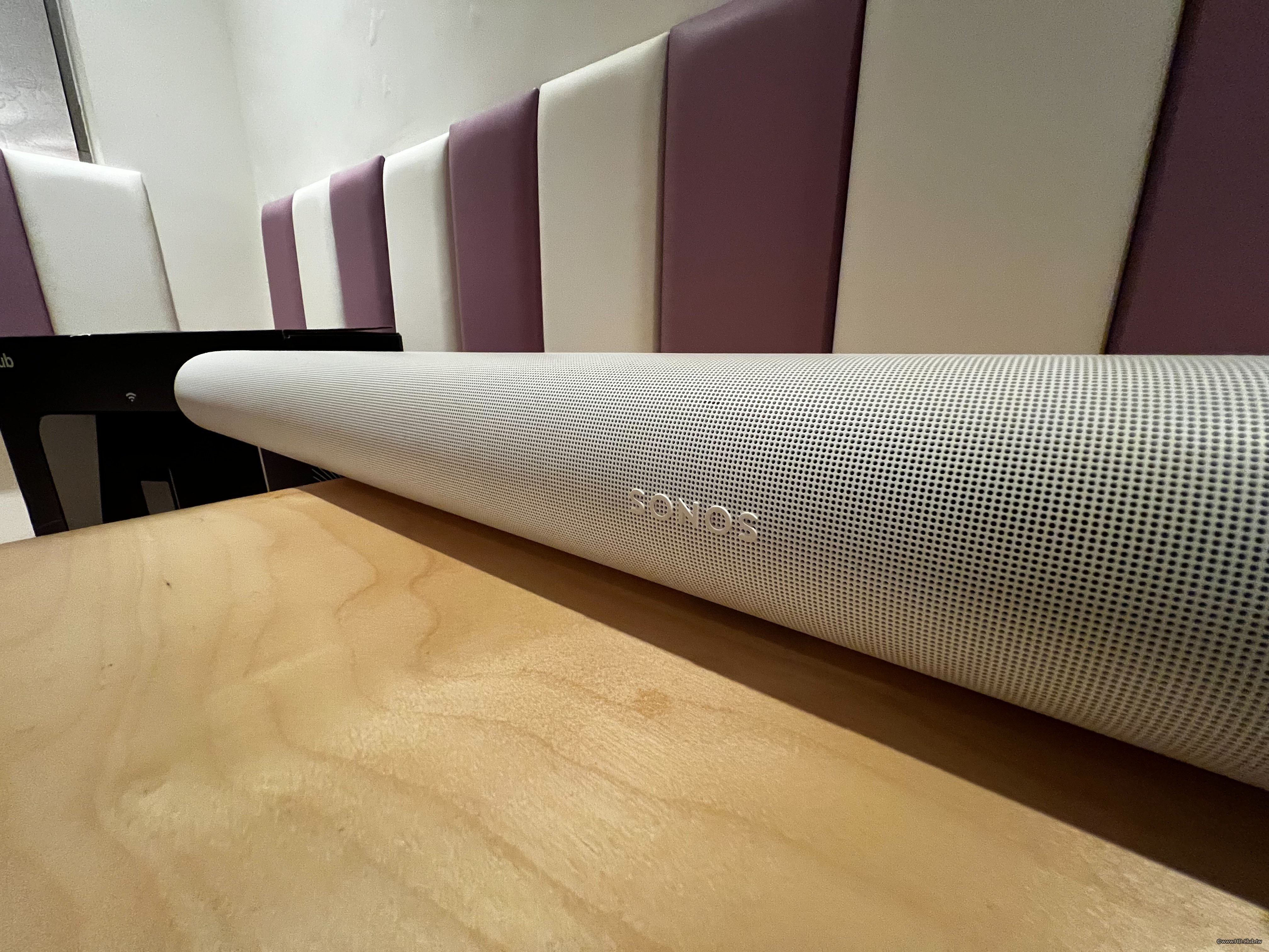

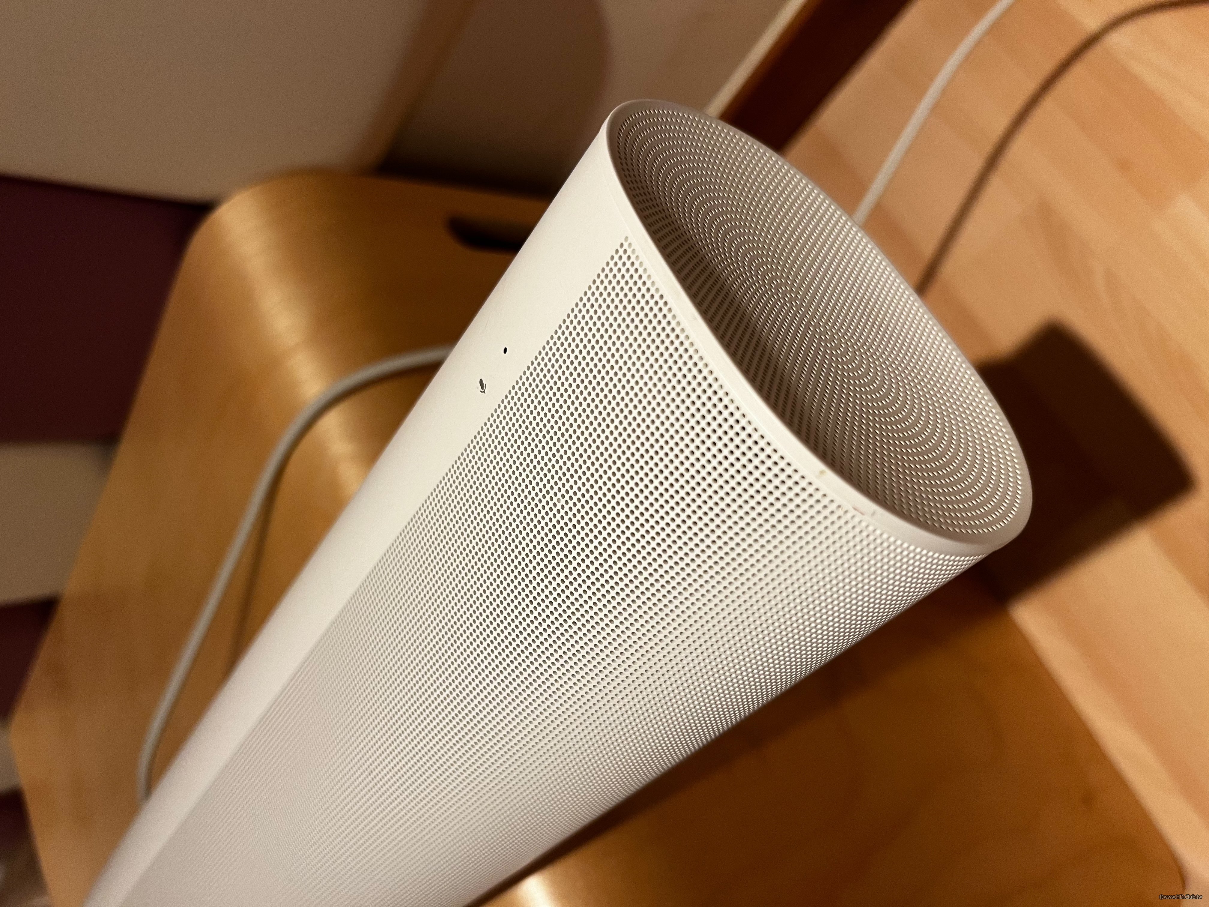

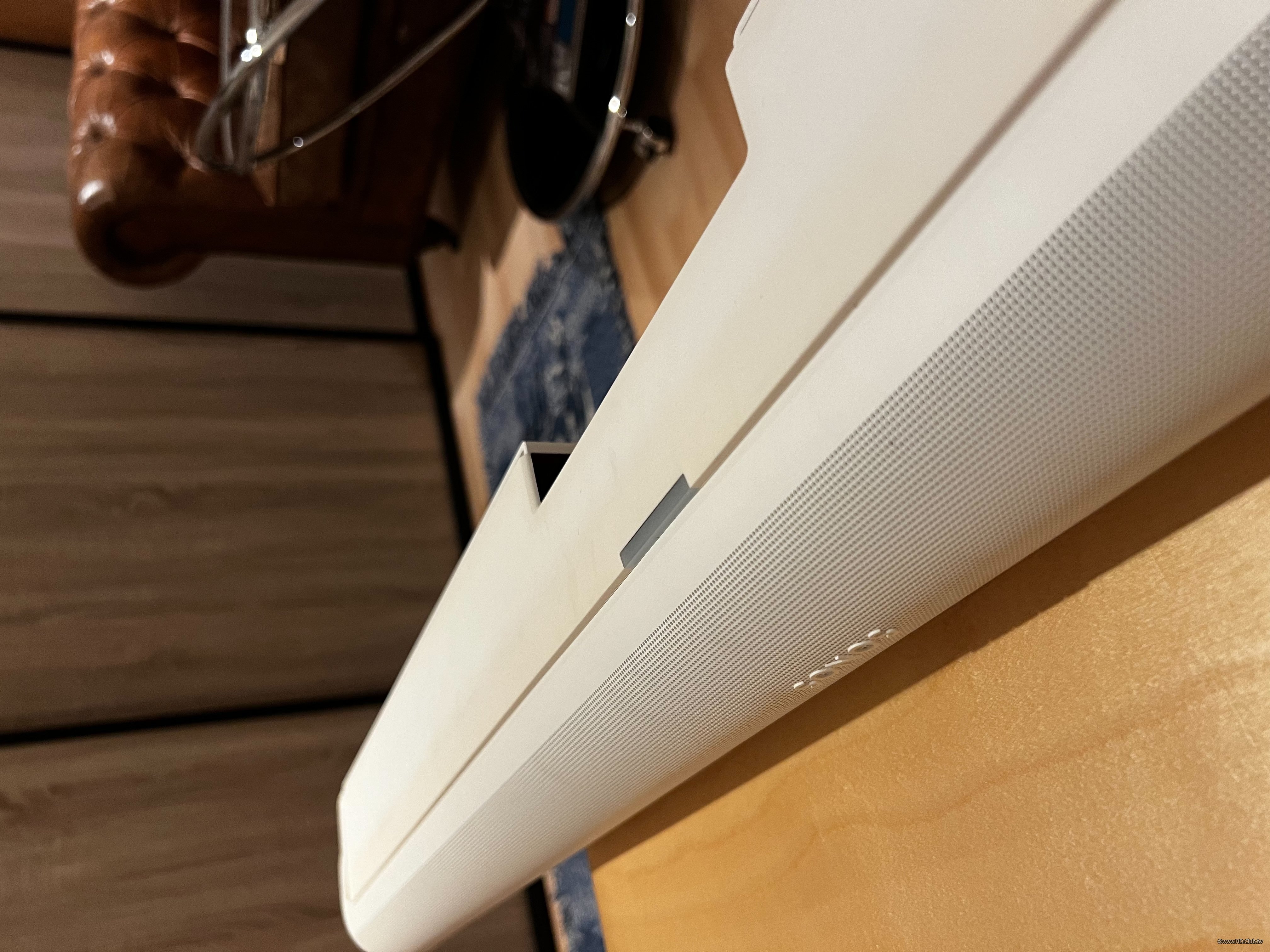

Arc的設計是非常簡約的細長圓筒型,底部整個事防滑橡膠,各種寬窄桌面都適用!
在右邊可以看到收音麥克風,說真的麥克風非常靈敏,我把Arc放在二樓,一樓和三樓的語音命令Arc都收得到。

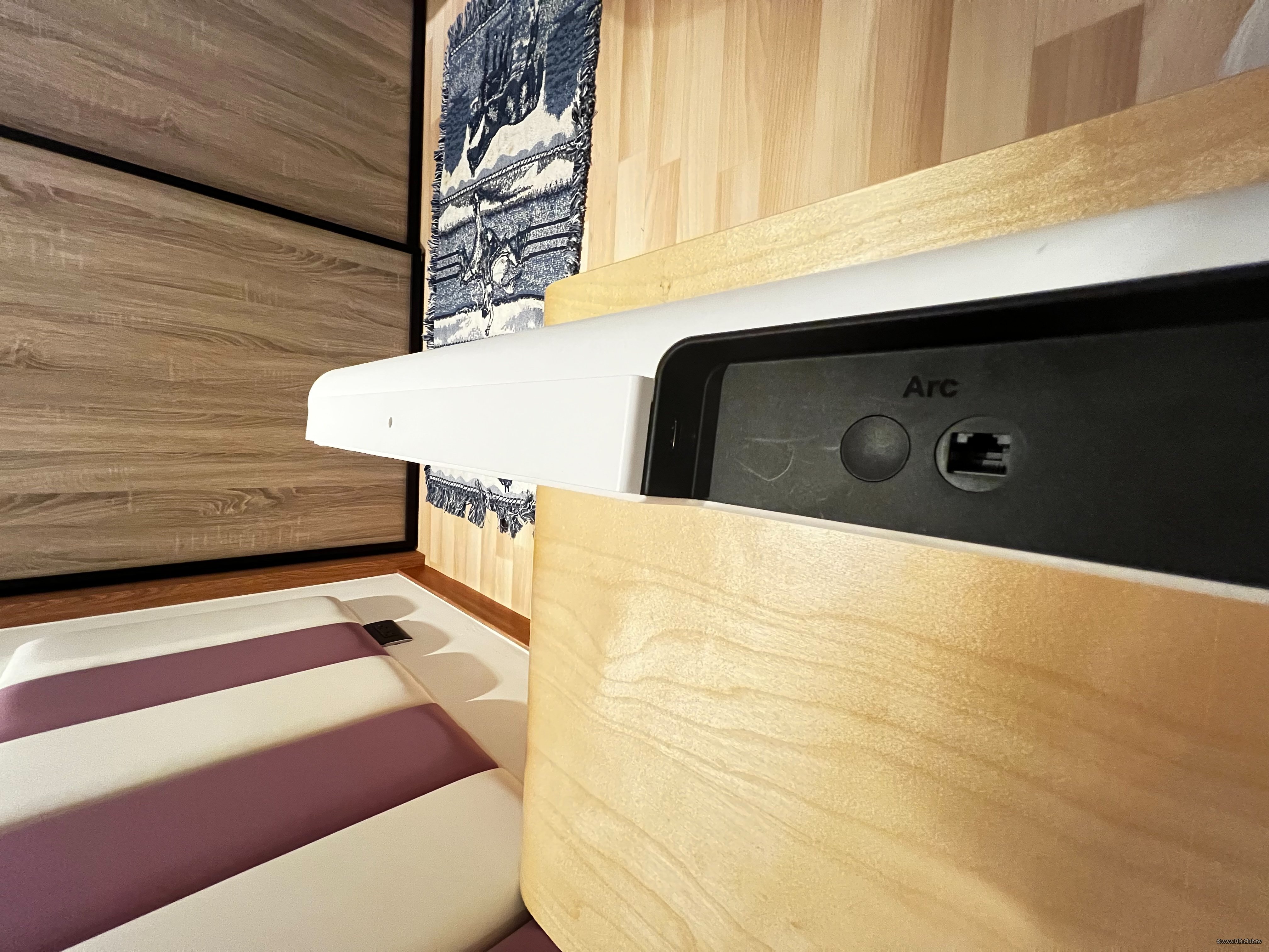

機後可以看到圓形的「∞」按鍵就是器材連接鍵,網路孔、電源線插孔、網路孔和一個支援eARC的HDMI孔,換句話說,如果想要用Arc支援多台播放裝置,就必須將它們接到有eARC(若要播放ATMOS音效)/ARC電視上,從電視的eARC/ARC HDMI out輸出連接到Arc的HDMI in這樣來切換,或者,也可以使用HDfury出品的VRROOM這樣擁有多HDMI輸入切換並能將數位音訊分離出來並以HDMI Auido輸出的視訊處理盒來達成。

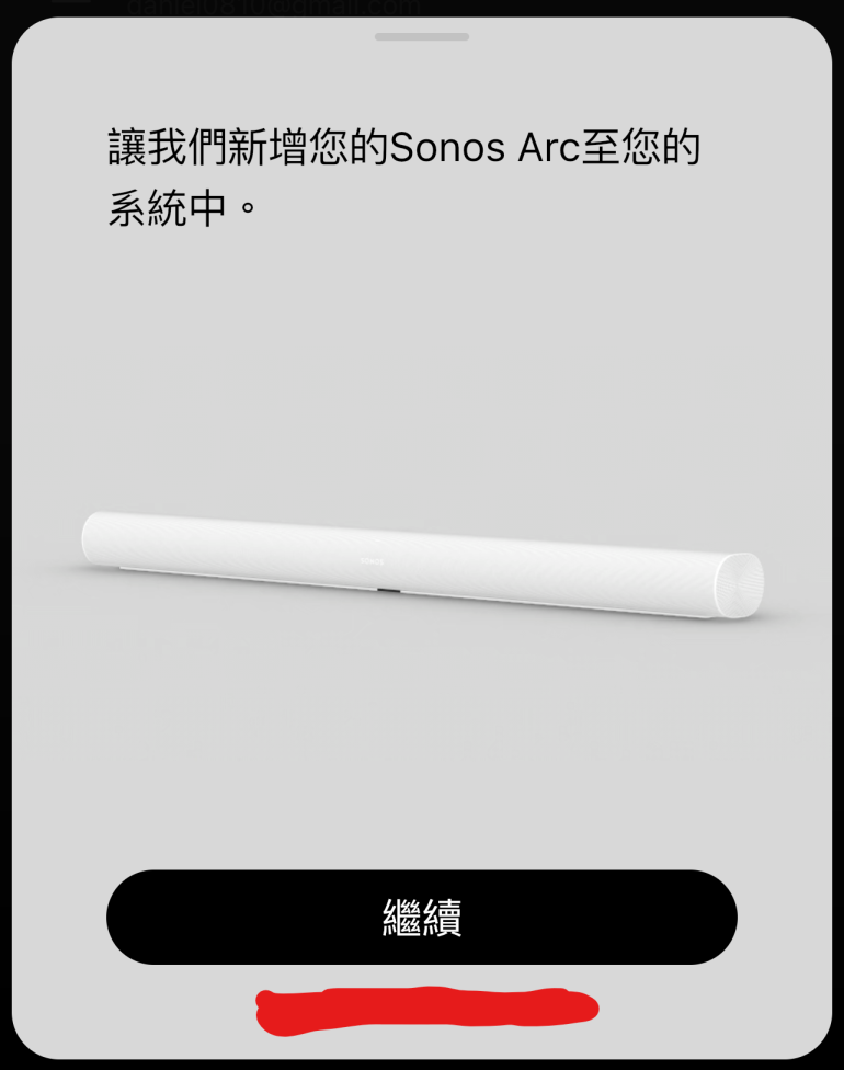

設定SONOS
我是第一次接觸SONOS,透過分享以下的開箱歷程,相信很多人會和我一樣,愛上SONOS的高度人性化與整合度,卻同時追求聲音品質的設計理念!

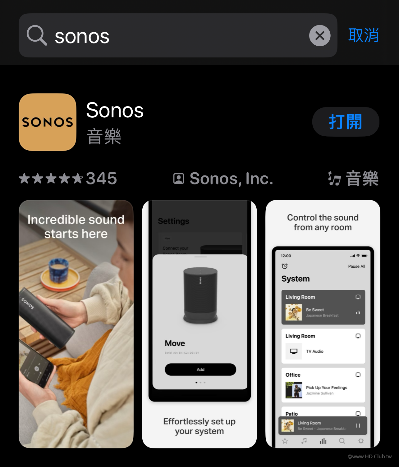

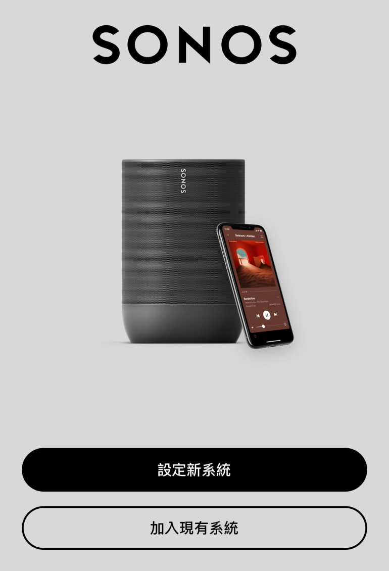

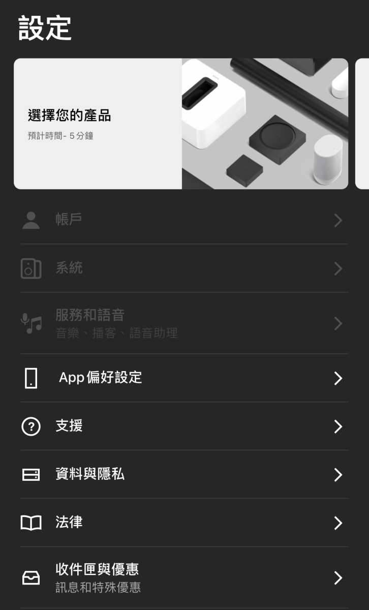

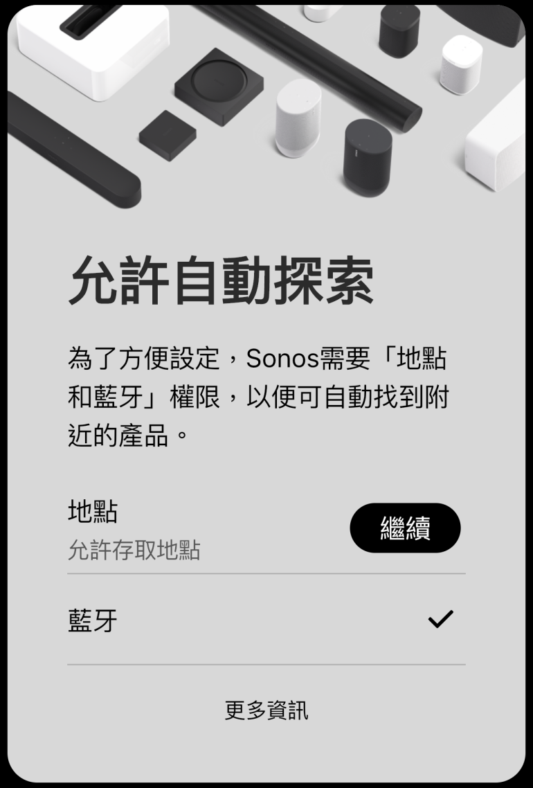

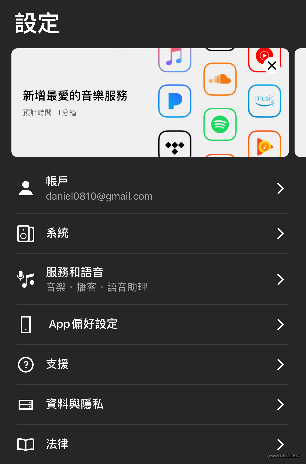

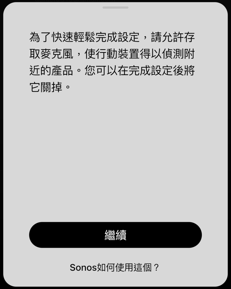

首先從APP Store下載SONOS控制程式。
執行之後在一陣簡介之後就可以選擇”設定新系統”

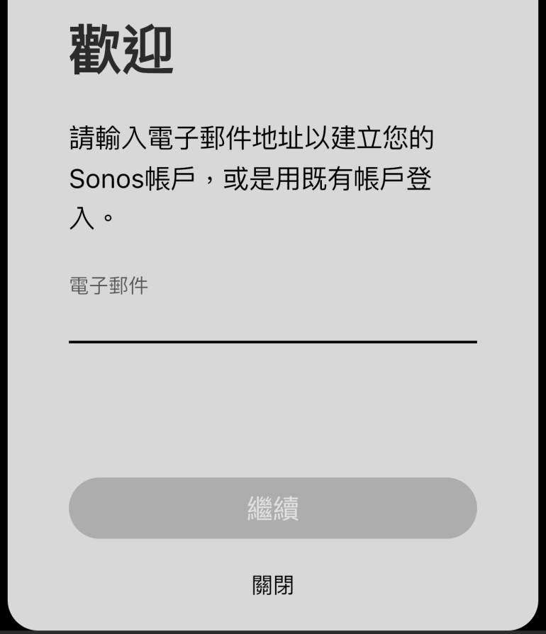

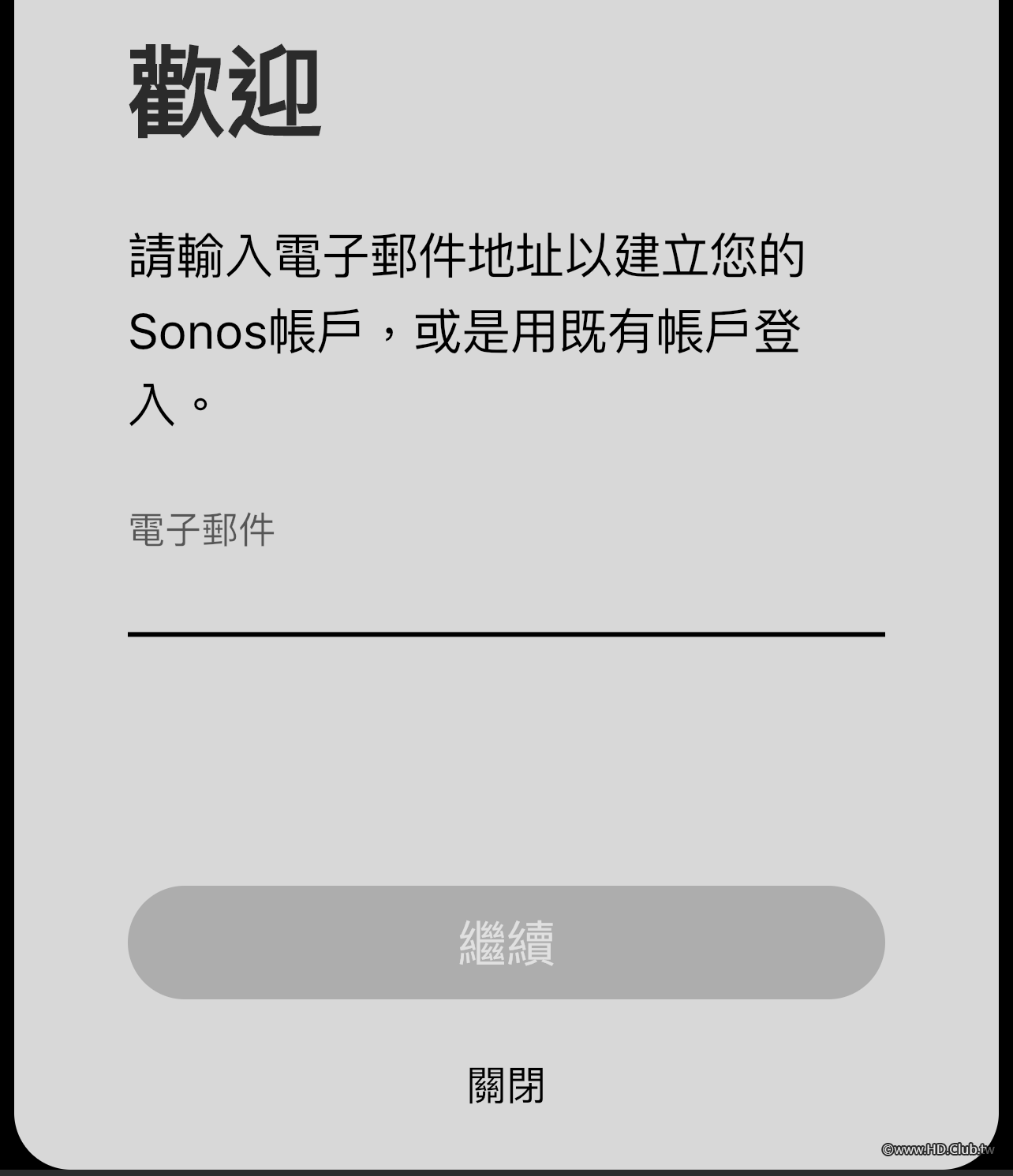

如果還沒有申請過SONOS帳號,一定要申請,不然就直接登錄囉。

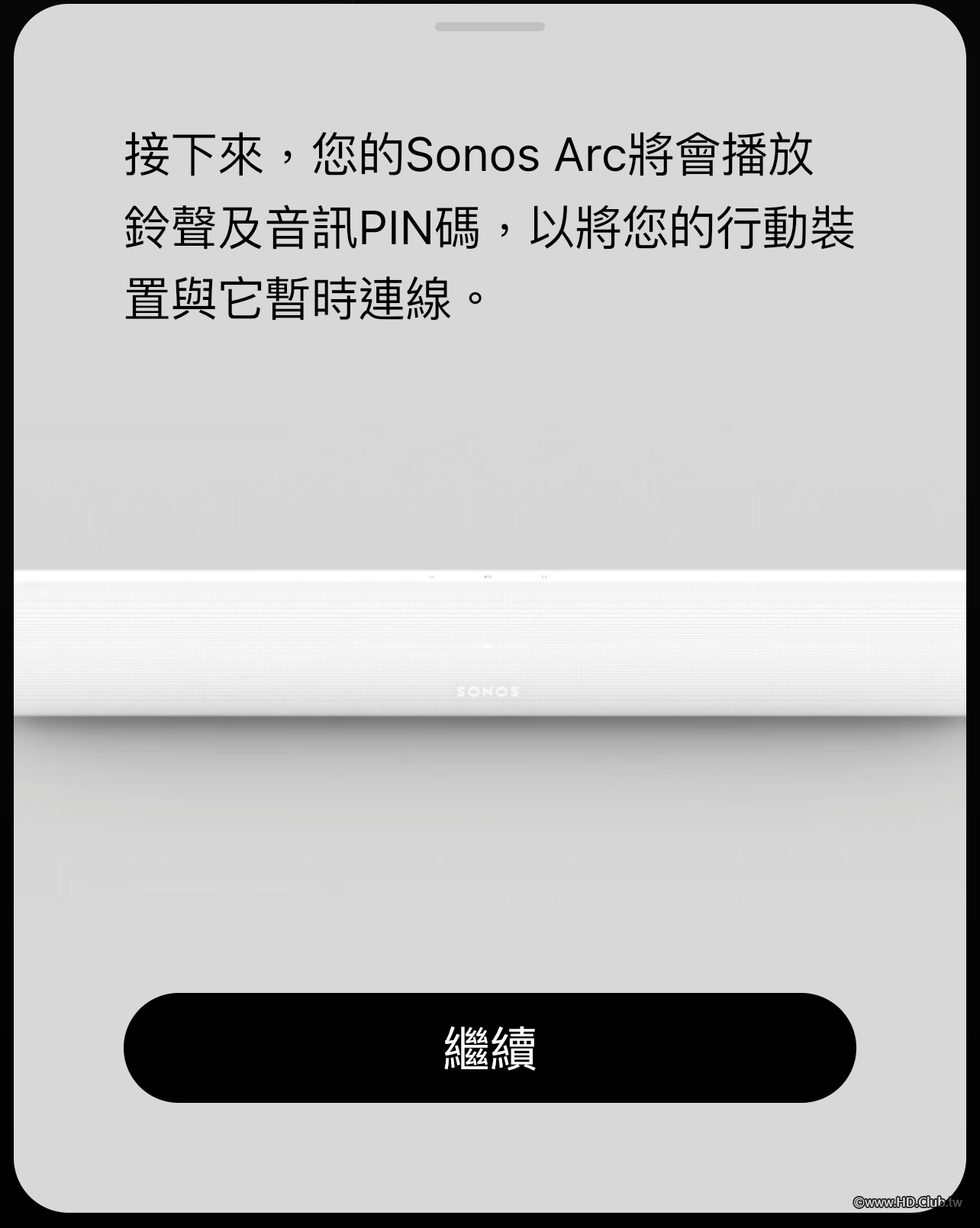

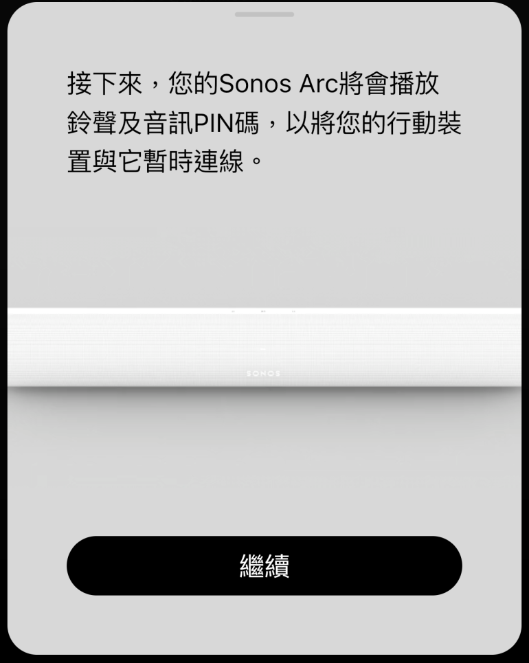

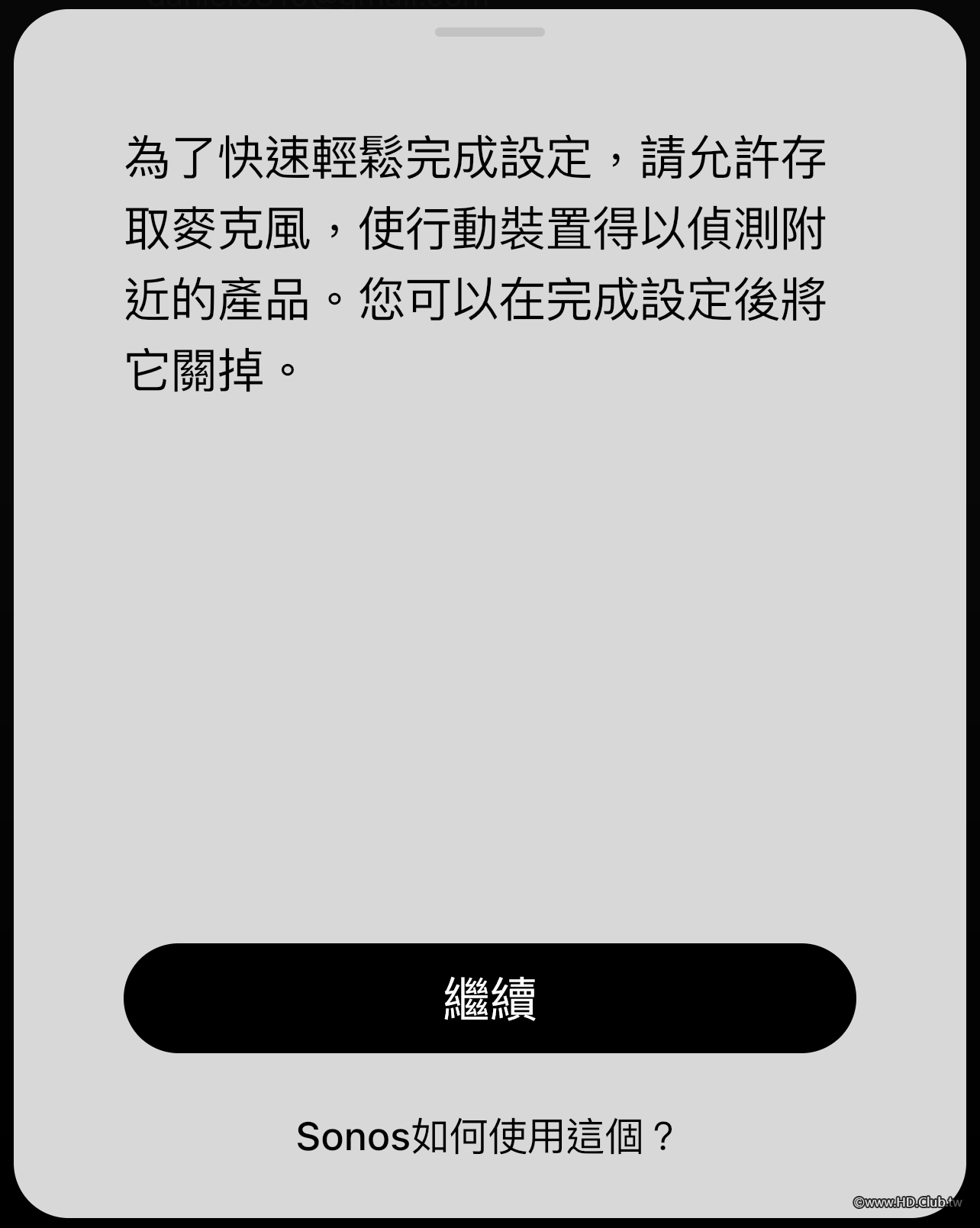

看來是以藍芽進行配對,請將手機的藍芽連接打開。
在設定頁面,進入”選擇您的產品”。

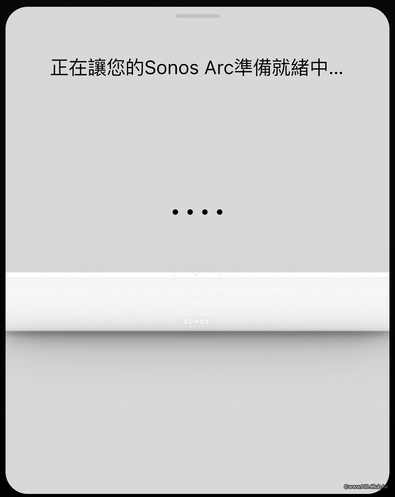

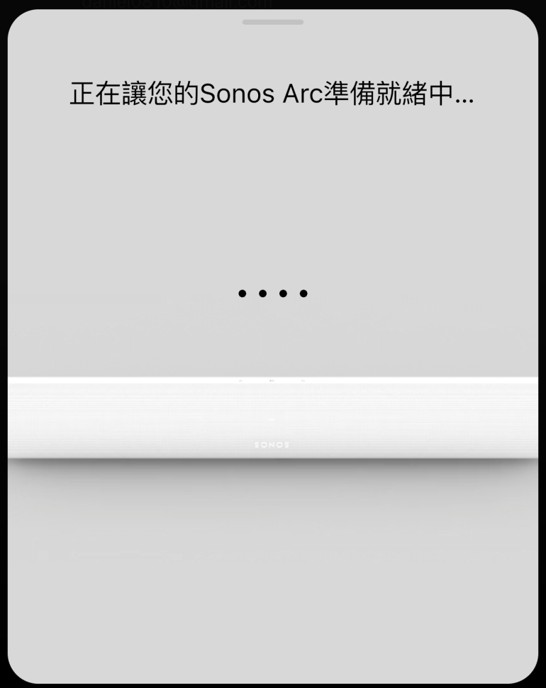

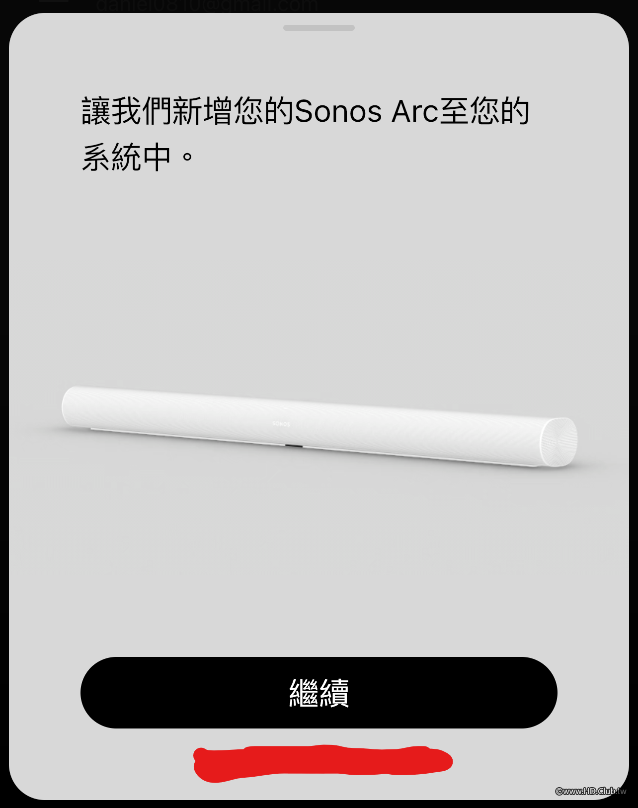

隨即就會開始搜尋,Arc的指示燈會開始閃爍。在APP中Arc會自動出現,並可以加入系統。
Arc的硬體設定即將開始。
首先非常重要的是要先跟手機或平板做連結,未來Trueplay串流服務的加入和選用這都是必須!

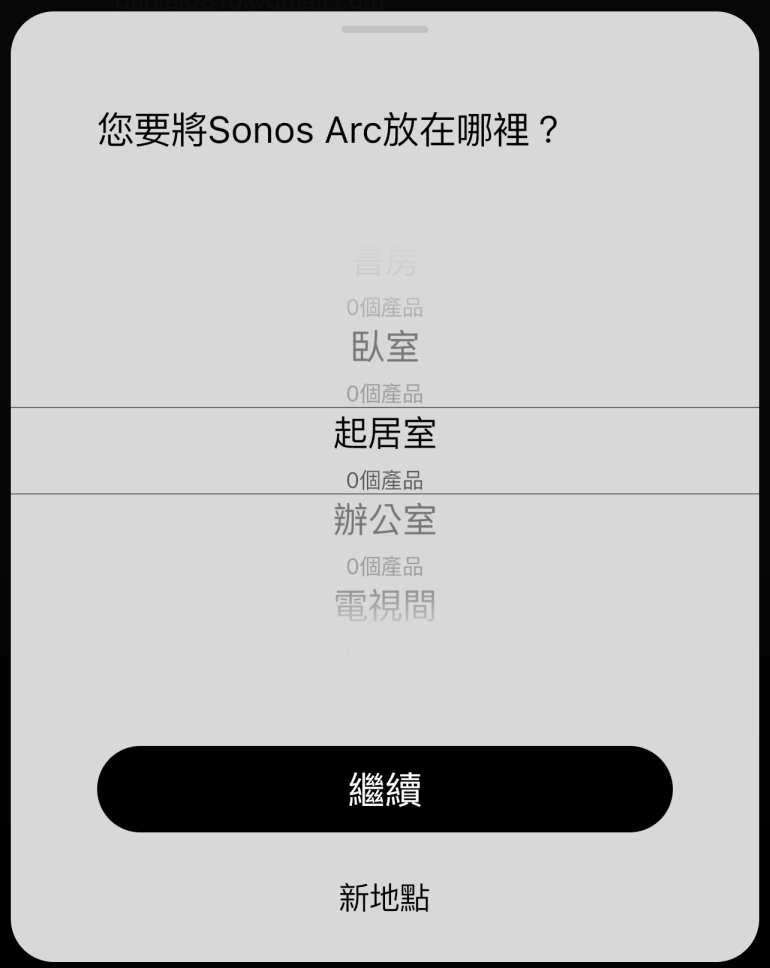

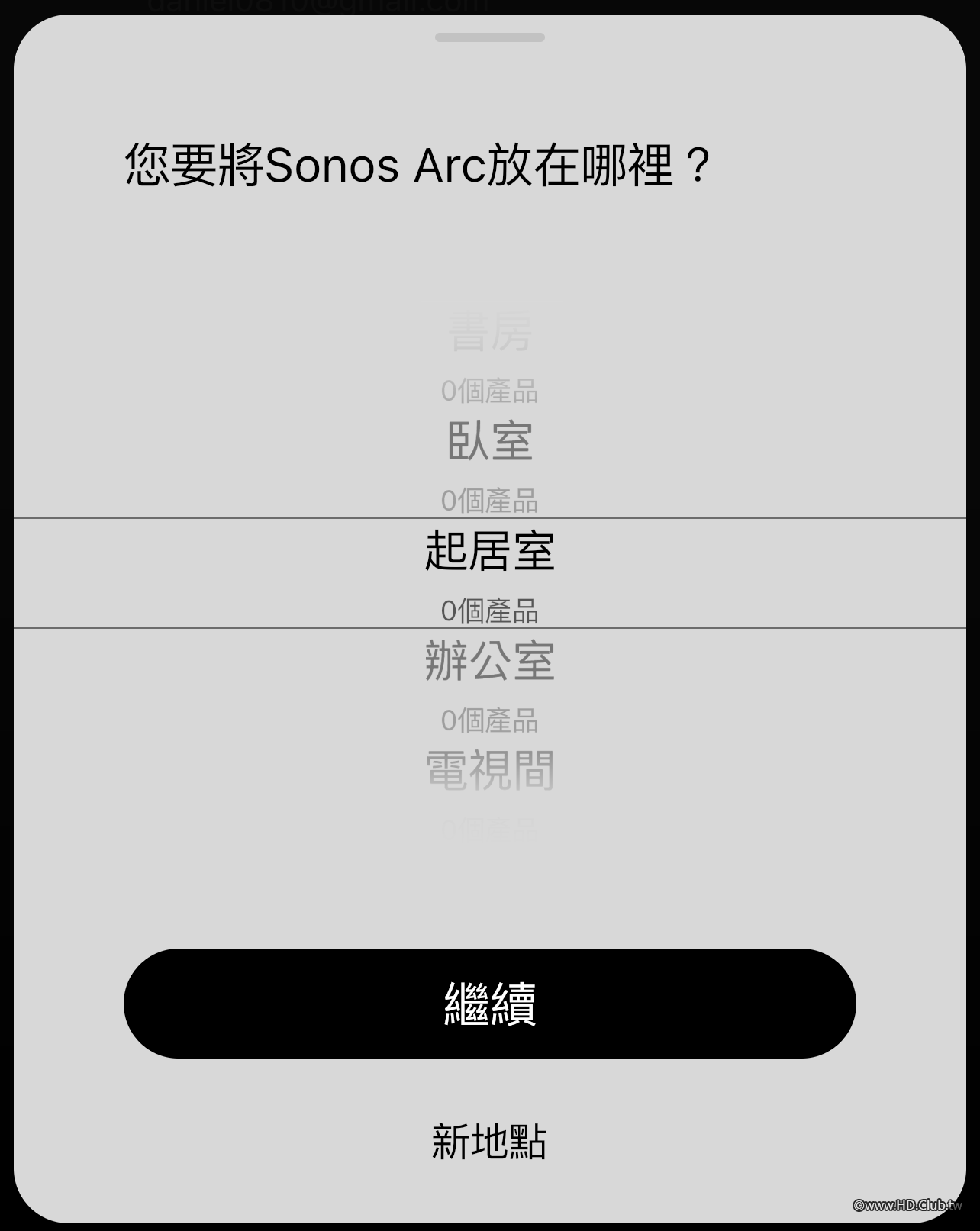

接下來是指定揚聲器所在地,這是為了方便從APP去控制在各區域不同的SONOS系統,包含在各區域增刪揚聲器,以及選擇一個或多個區域播放及選擇播放內容等重要功能。

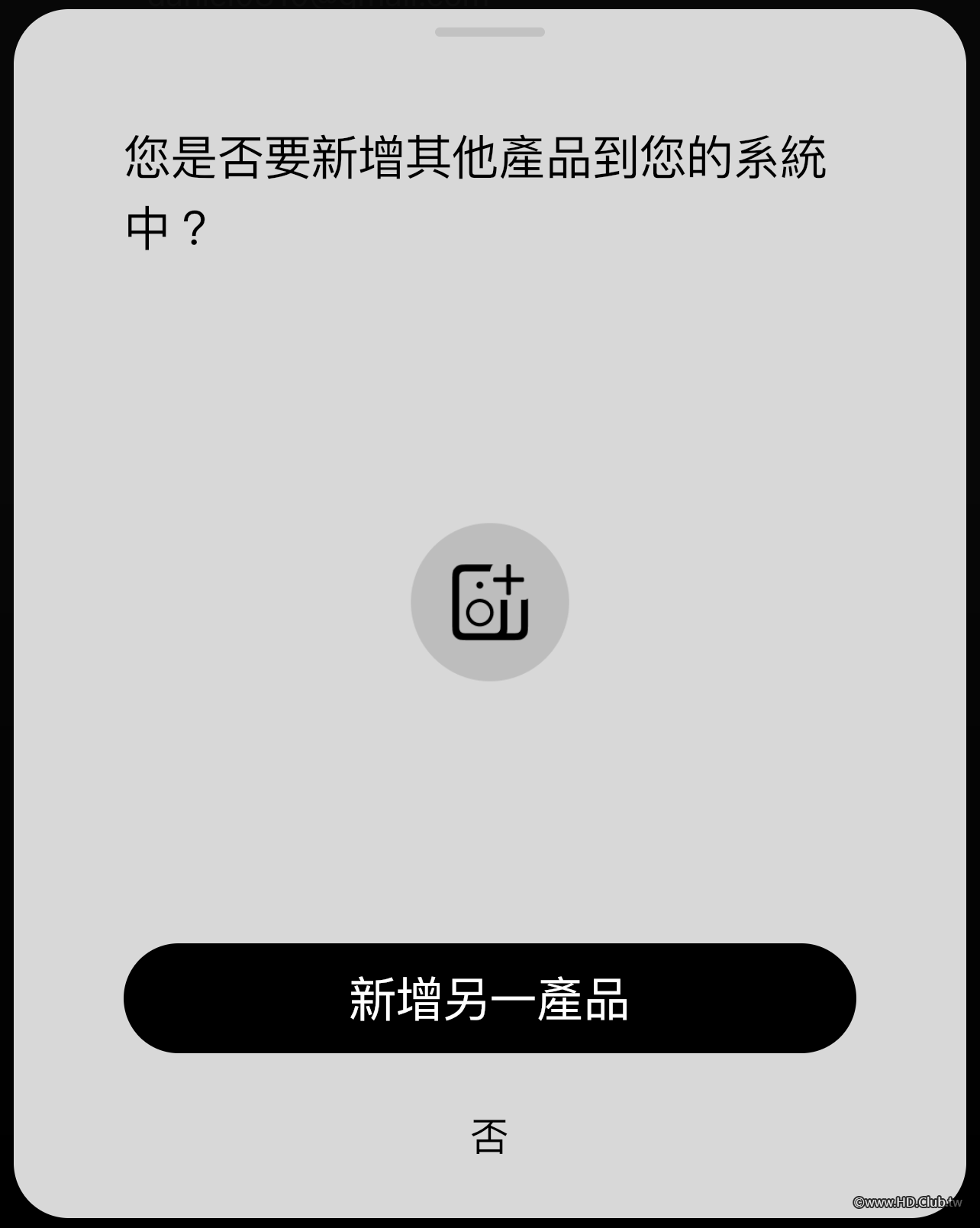

基本上就完成囉!接下來是以Arc為主體,加入”其他揚聲器”。既然是第一次玩,先會走了再學飛,這裡先跳過。

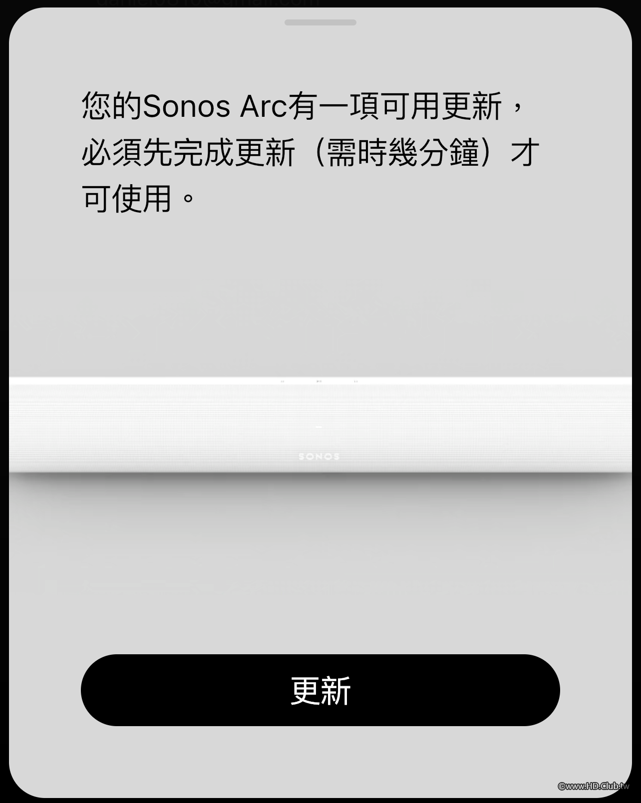

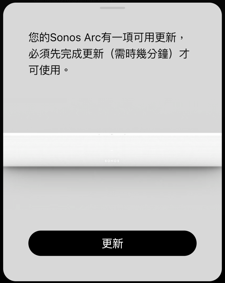

韌體更新當然一定要的!

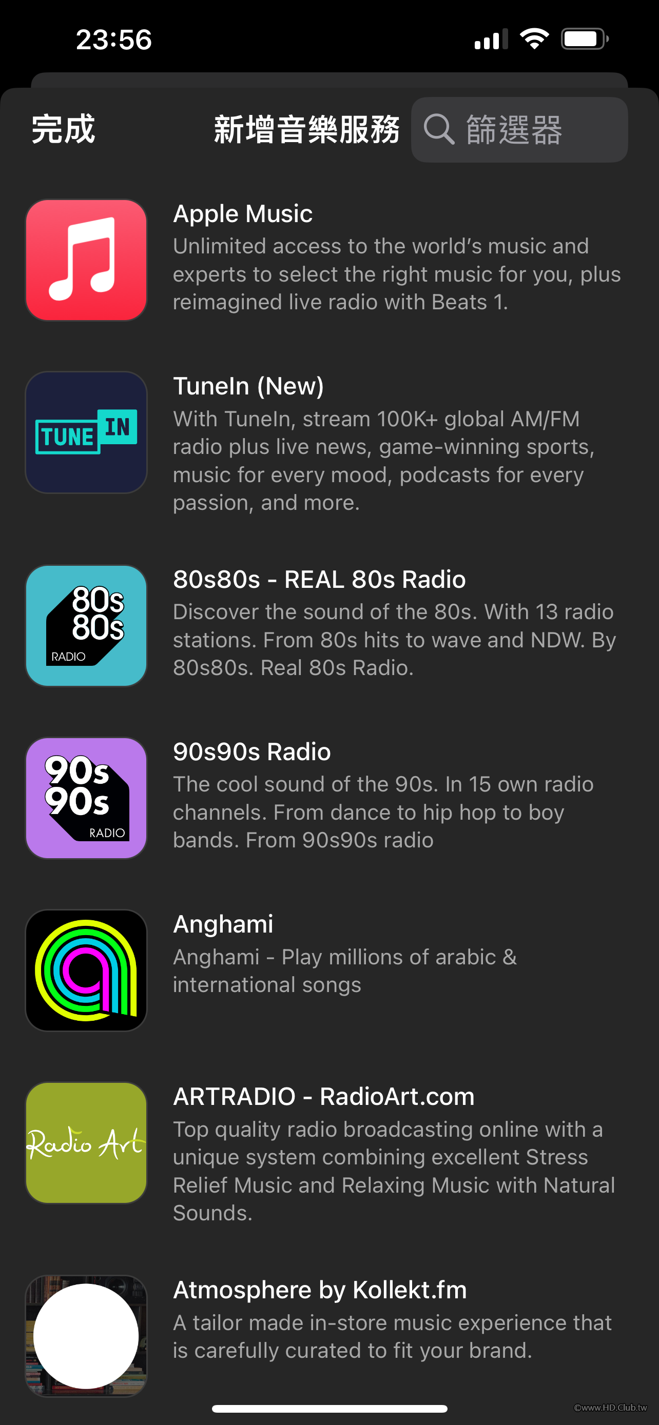

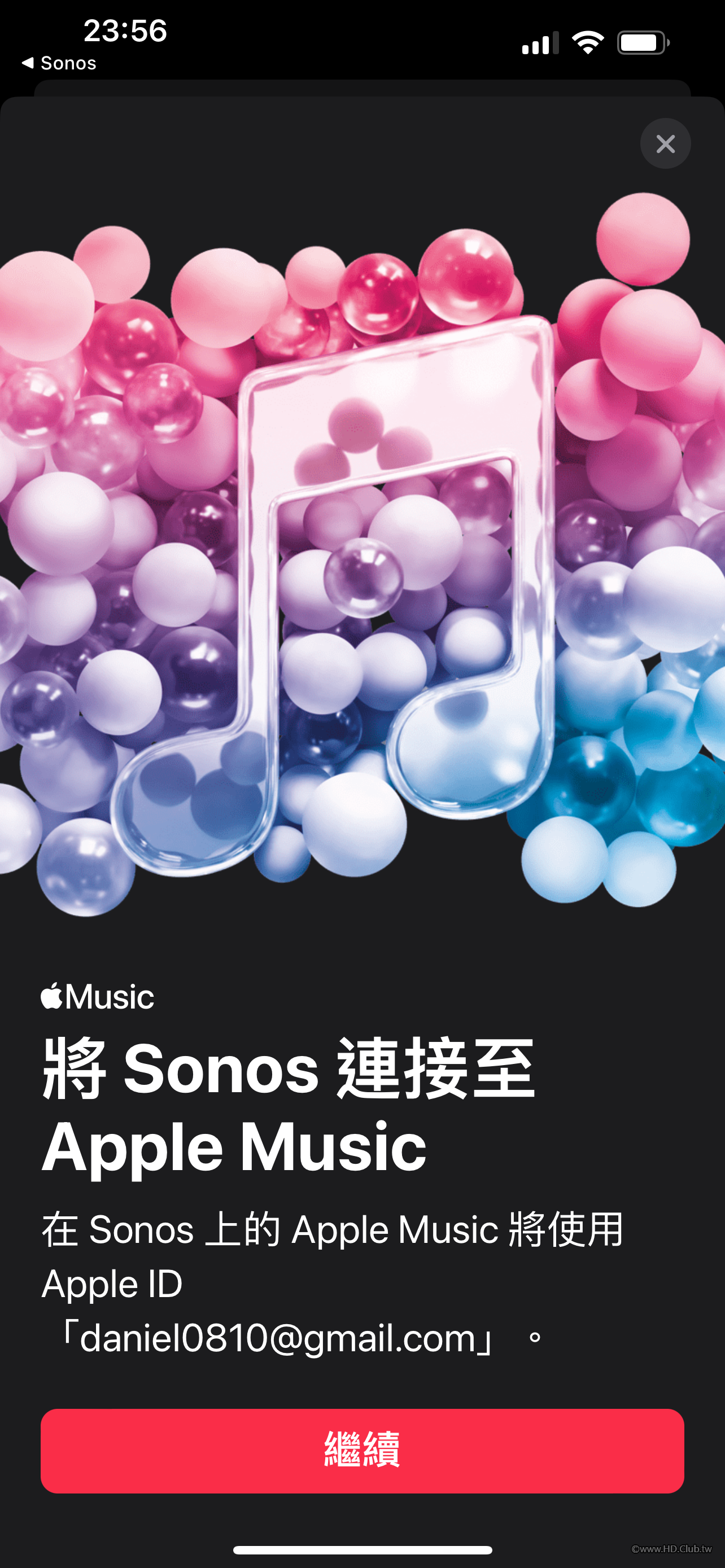

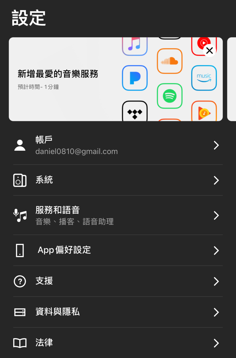

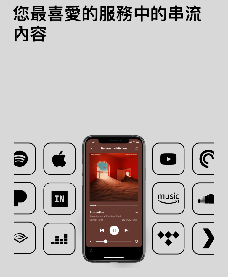

設定音樂服務
新增Apple Music到SONOS!
有了!

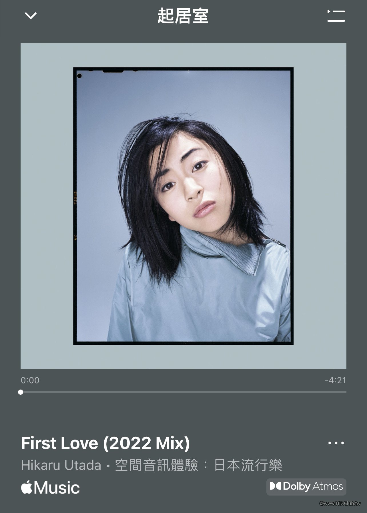

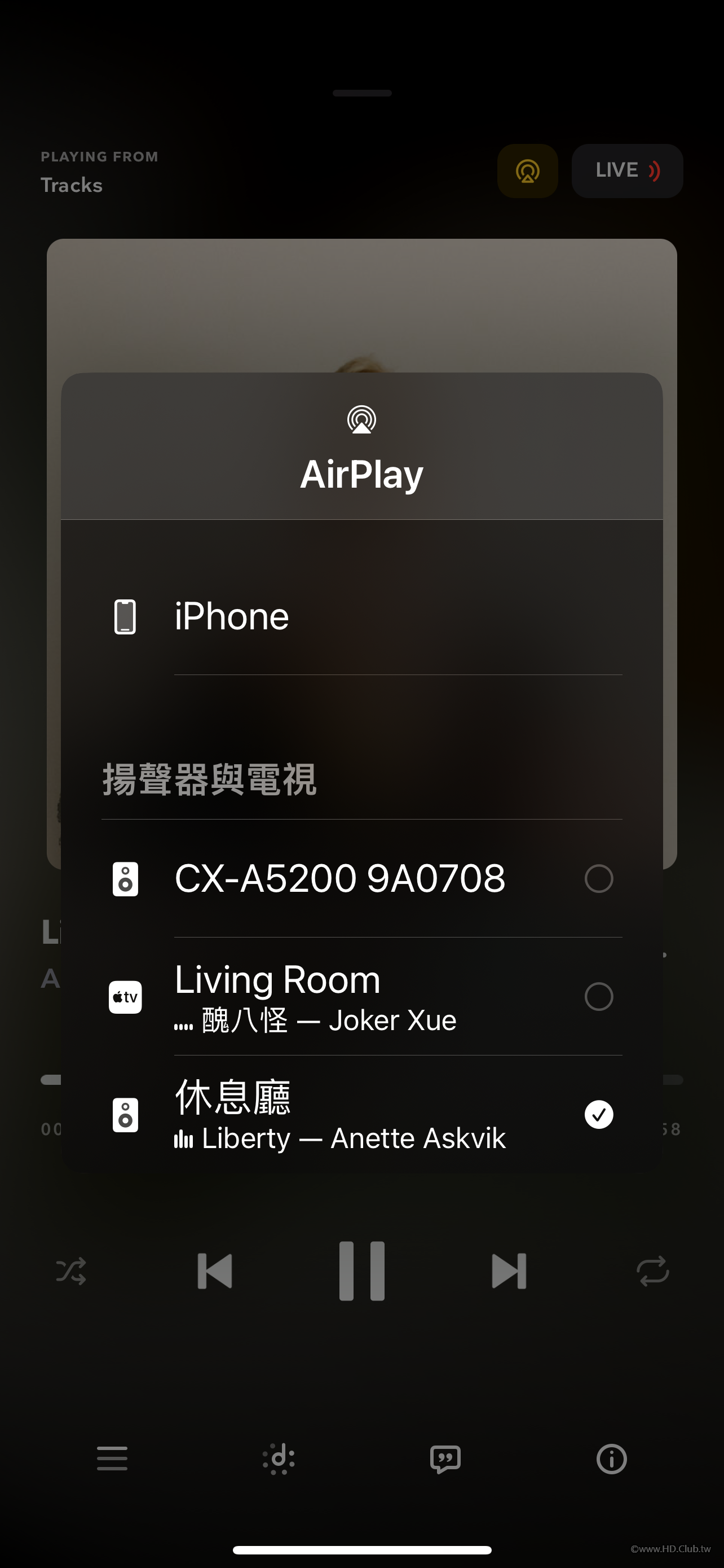

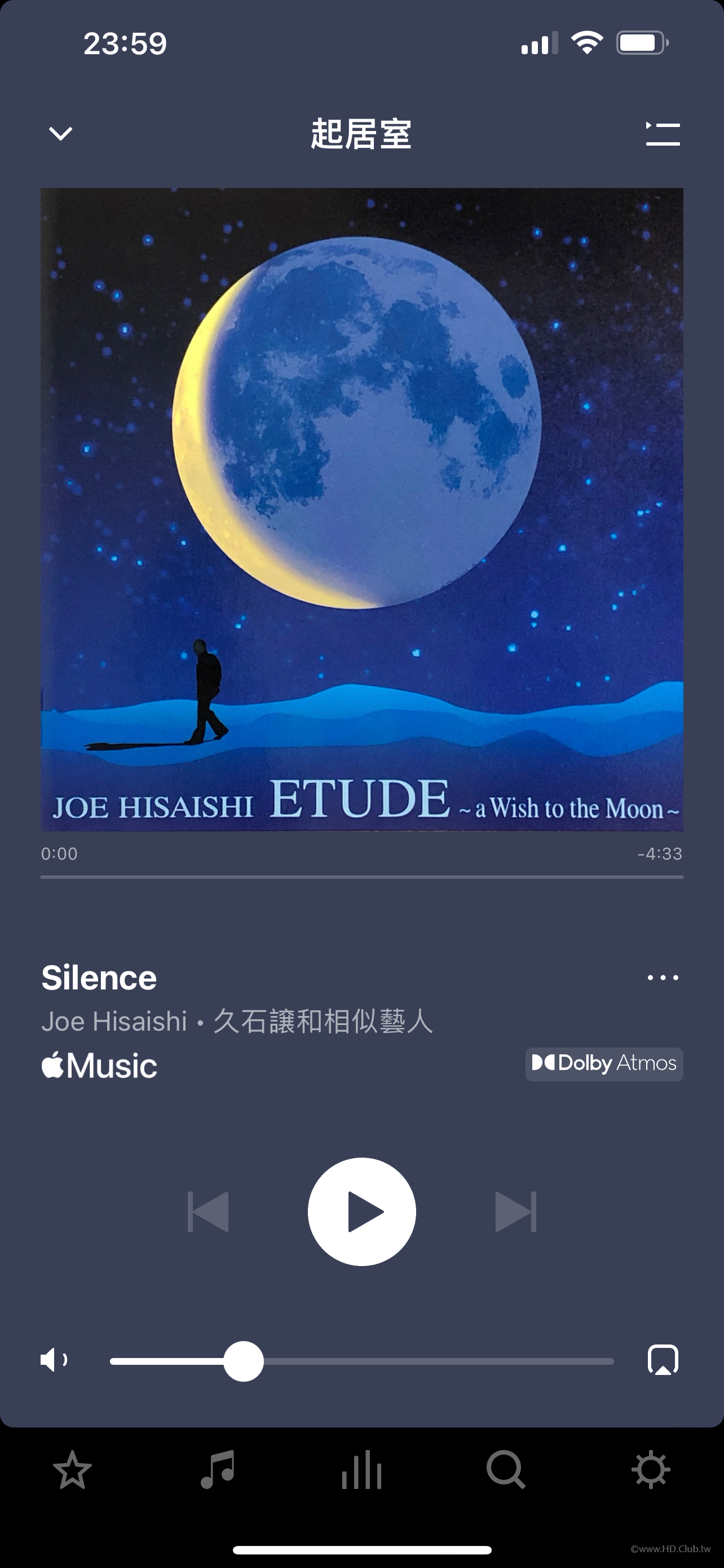

也許有朋友會說,幹嘛那麼麻煩?用手機的Apple Music APP播放候用Air Play丟給音響統播放不是一樣嗎?各位親愛的朋友,真的不一樣!撇開透過SONOS APP播放可以語音控制不談,關鍵就是Apple Music的牛肉ATMOS Music!若是用Air Play,除非你是要求Apple TV播放,否則最多只有高傳真「立體聲」。而透過SONOS APP播放就可以享受ATMOS Music喔!有圖有真相!基本上SONOS設定至此已經算是完成!接下來是進階設定囉!來吧!

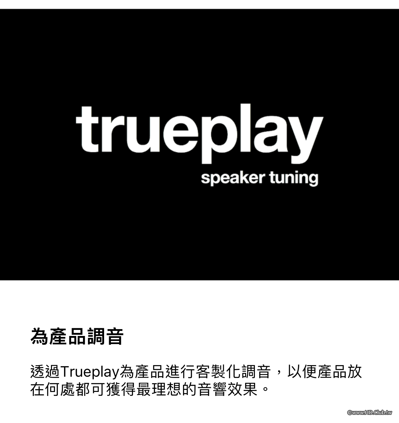

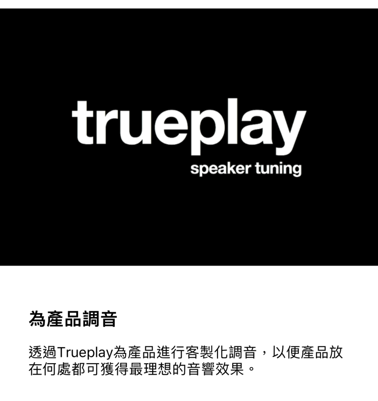

Trueplay聲學校正技術
自身玩多聲道劇院二十幾年,使用多聲道聲學校正也好一段時間了。旨在克服房間缺陷並整合各揚聲器的室內聲學校正技術可以說是近年來多聲道系統好聲的靈魂!我對於SONOS的室內聲學校正技術Trueplay非常感興趣,這項技術和自己獨立視聽室所使用的風暴劇院處理器使用的DIRAC Live類似,會以麥克風收集量測數據並上傳到雲端伺服器計算後再送回揚聲器執行。其效果如何真是讓我太好奇了!以下先簡介Trueplay 的工作流程:
  • 聲波掃描
使用SONOS應用程式和智慧手機或平板電腦的內置麥克風,Trueplay播放一系列的特殊聲音。這些聲音反射在房間的牆壁、家具和其他物體上,然後被麥克風捕捉。
  • 分析回音和反射
捕捉到的聲音數據被送到SONOS的伺服器進行分析。此分析確定了房間的大小、形狀、家具配置以及其他可能影響聲音的環境因素。
  • 聲學調整
根據分析結果,Trueplay 會對揚聲器的各個頻率範圍進行調整,以確保在特定房間中聲音的平衡和清晰度,以確保最佳的聲音效果。這可能包括調整低音、中音和高音等不同頻段的EQ設定。例如,如果一個房間具有太多的低頻回聲,Trueplay 可能會稍微減少低音的強度。
  • 立體聲平衡:
對於配備了多個單體的SONOS揚聲器,Trueplay 也會確保立體聲效果是均衡的,無論揚聲器是如何放置的。
  • 動態調整
Trueplay不僅僅是一次性的校正。它可以定期或根據需要再次啟動,確保音質始終達到最佳狀態。

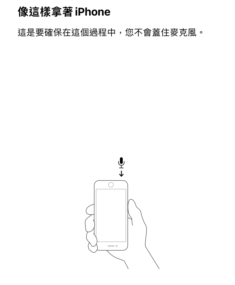

要注意的是,雖然好像SONOS的語音控制看似基於Google的基礎,但Trueplay的進階校正目前只支援 iOS 設備,SONOS選擇只在iOS上支援Trueplay是基於硬體的一致性。每一代的iPhone或iPad的麥克風性能和特性都非常相似,這使得SONOS能夠更容易地為Trueplay調校和優化其性能。既然首選iPhone,我們當然要了解一下關於 iPhone麥克風與SONOS量測相關的性能重點:

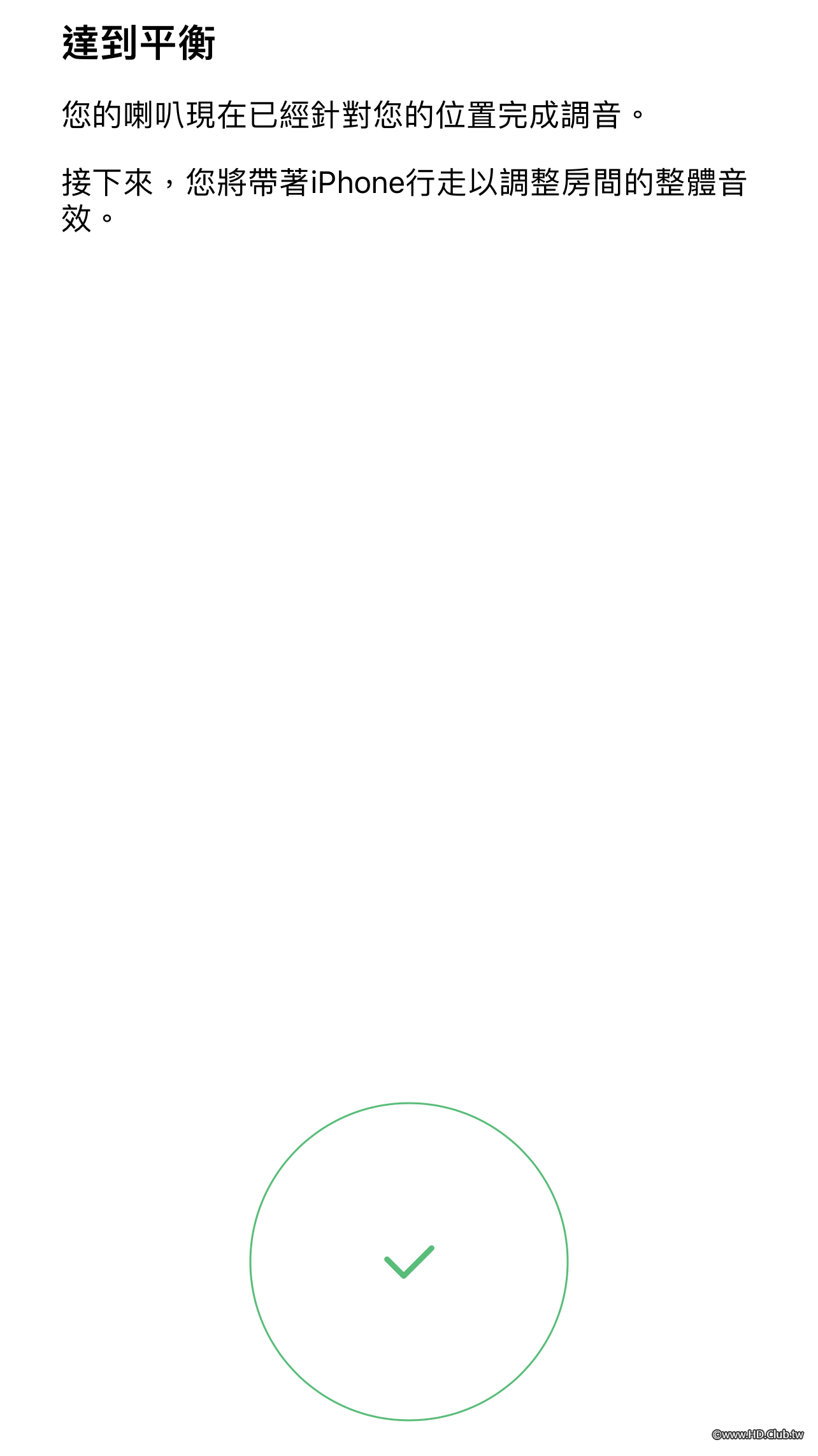

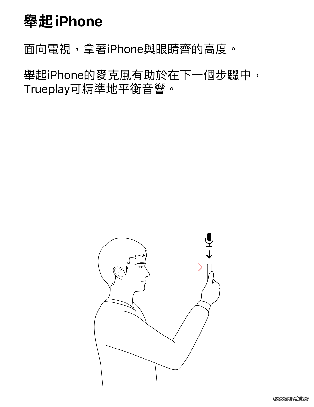

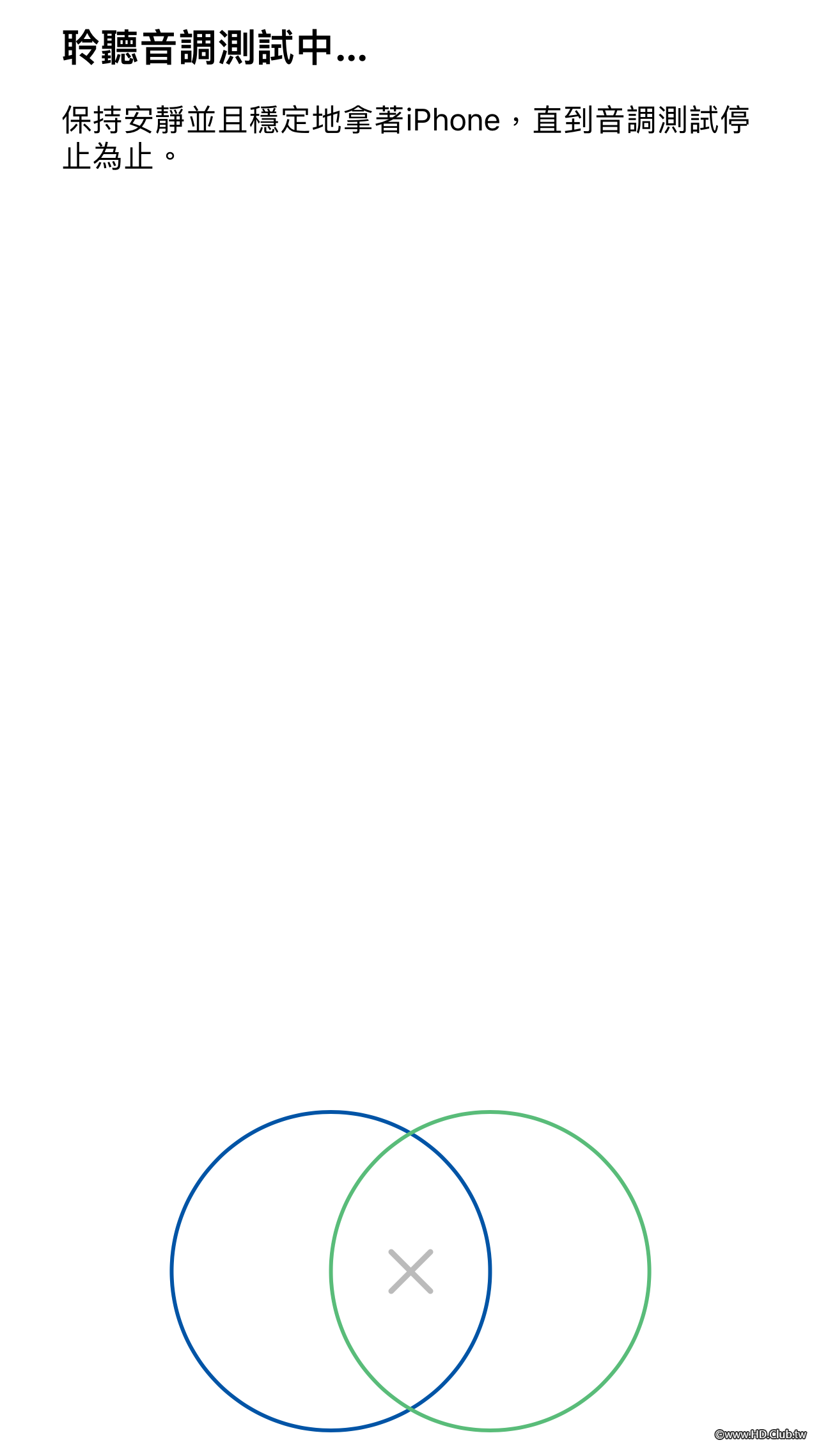

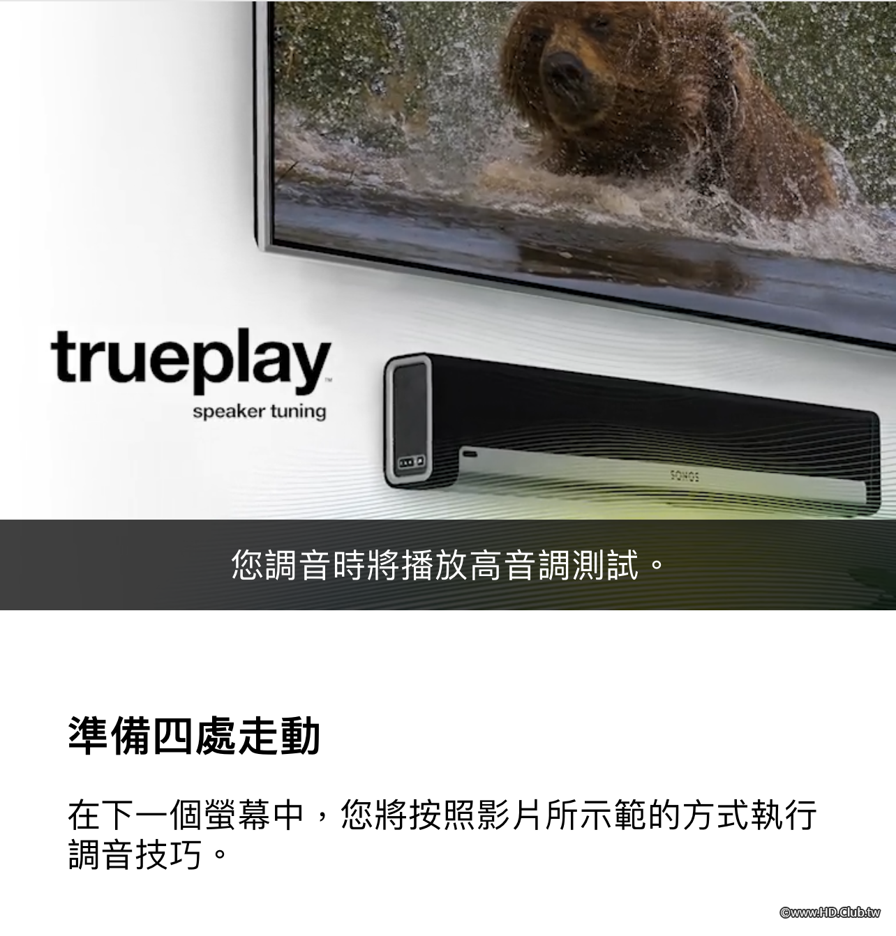

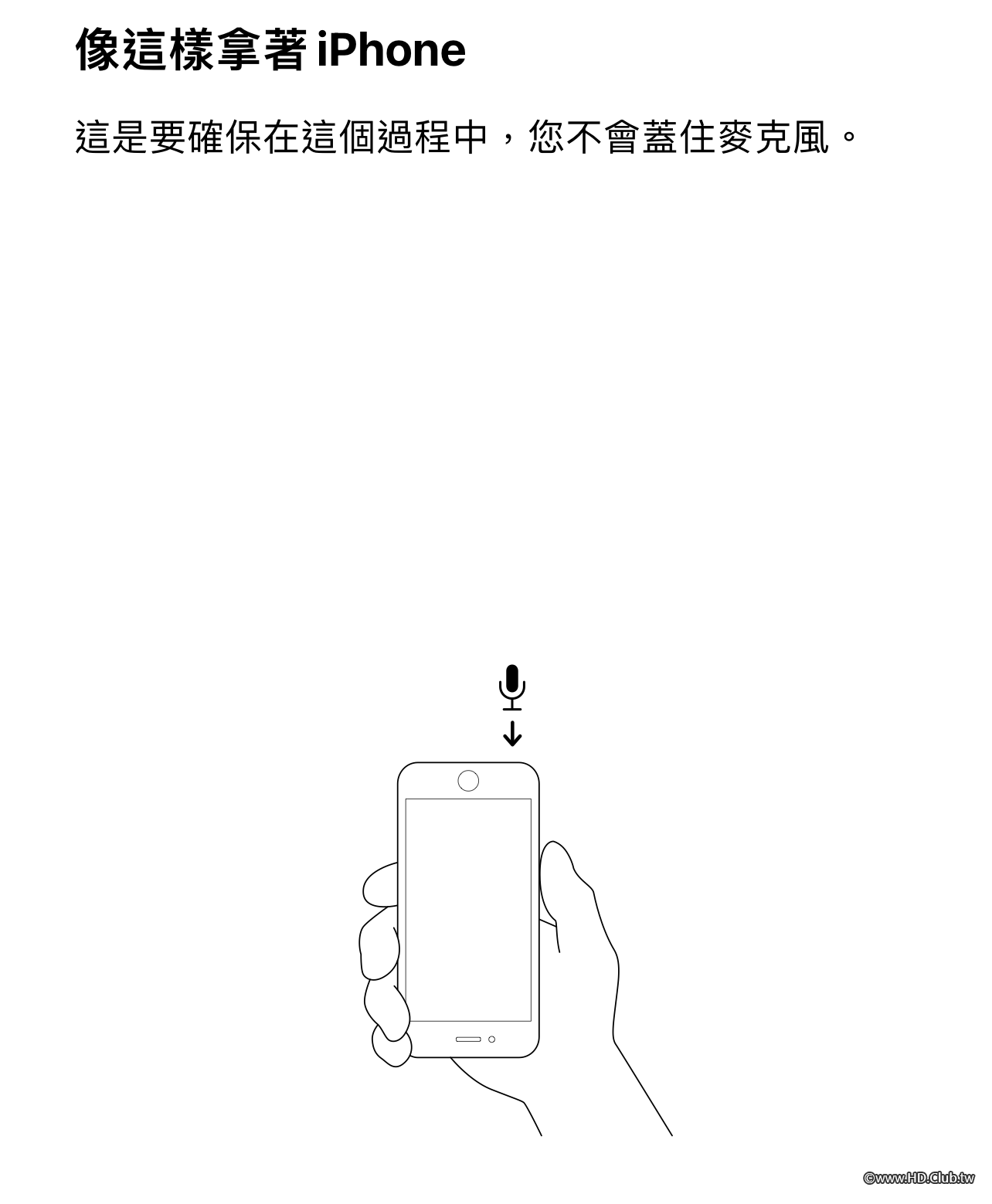

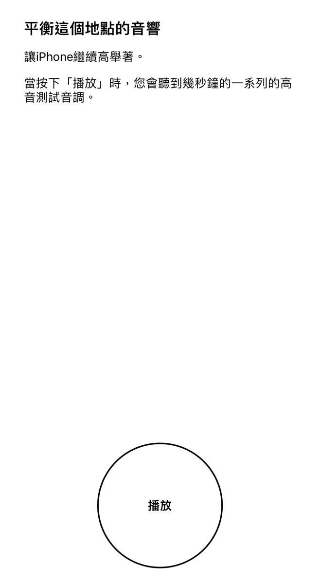

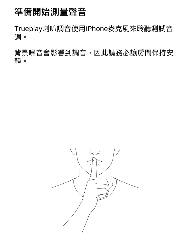

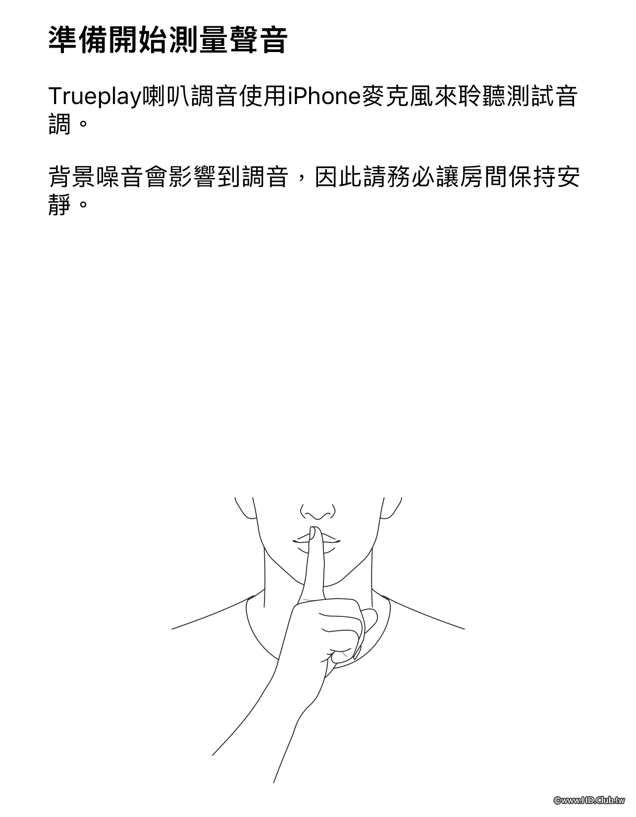

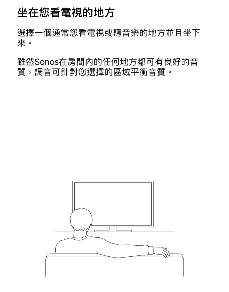

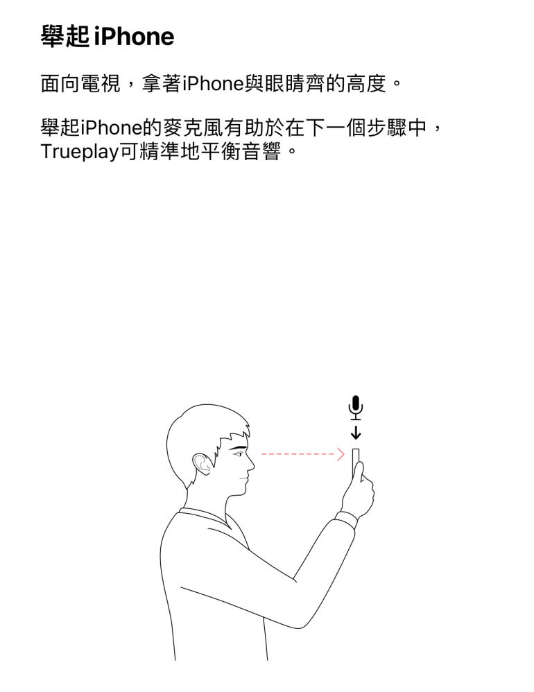

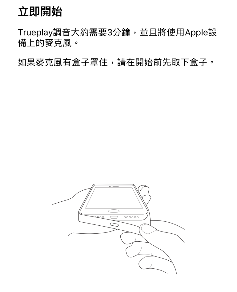

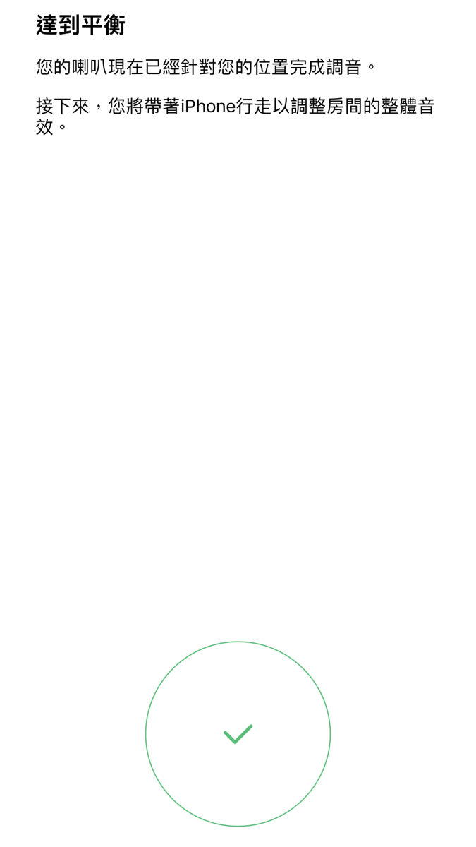

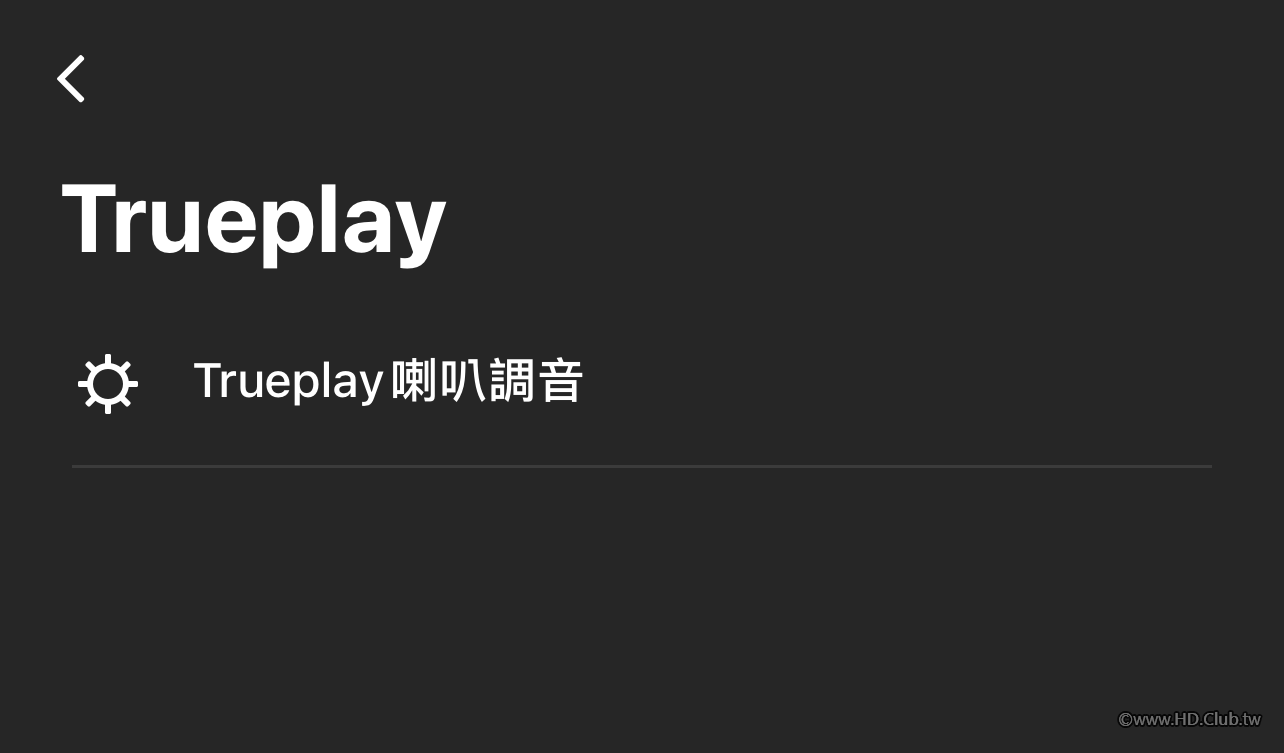

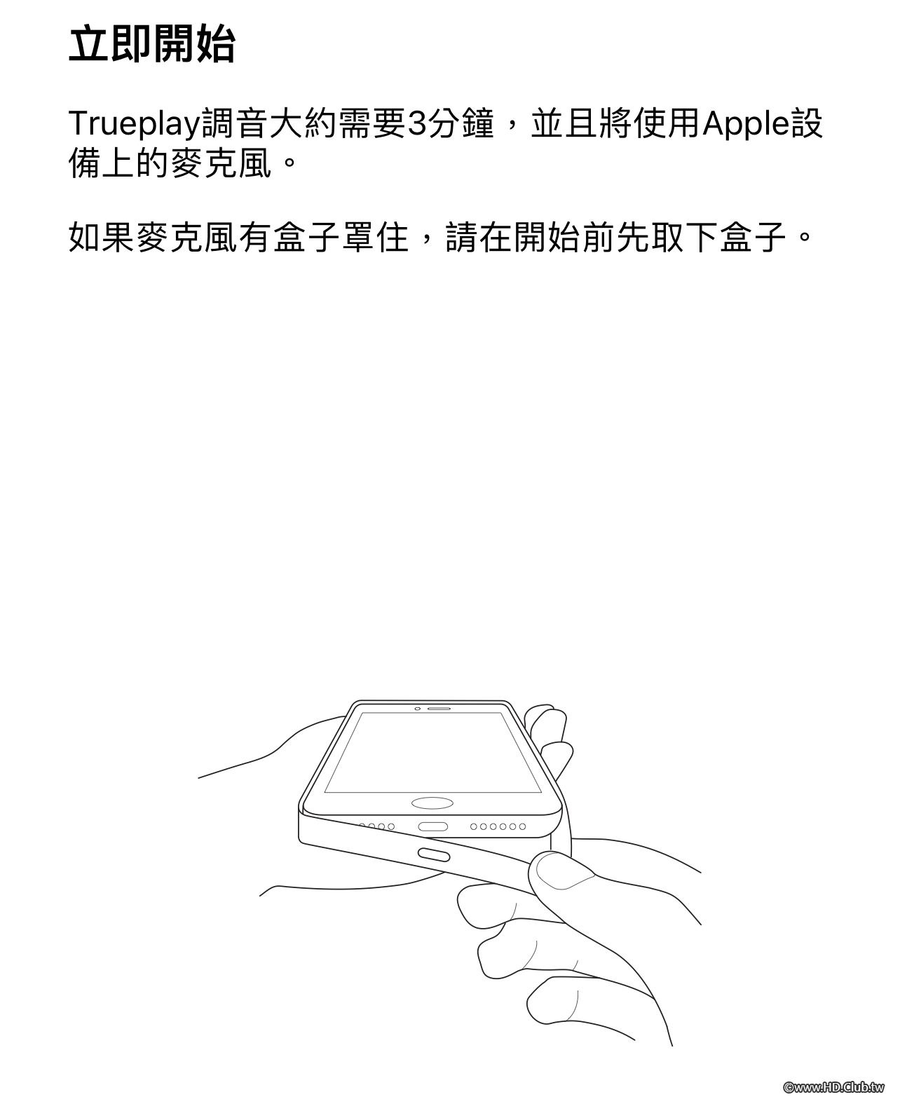

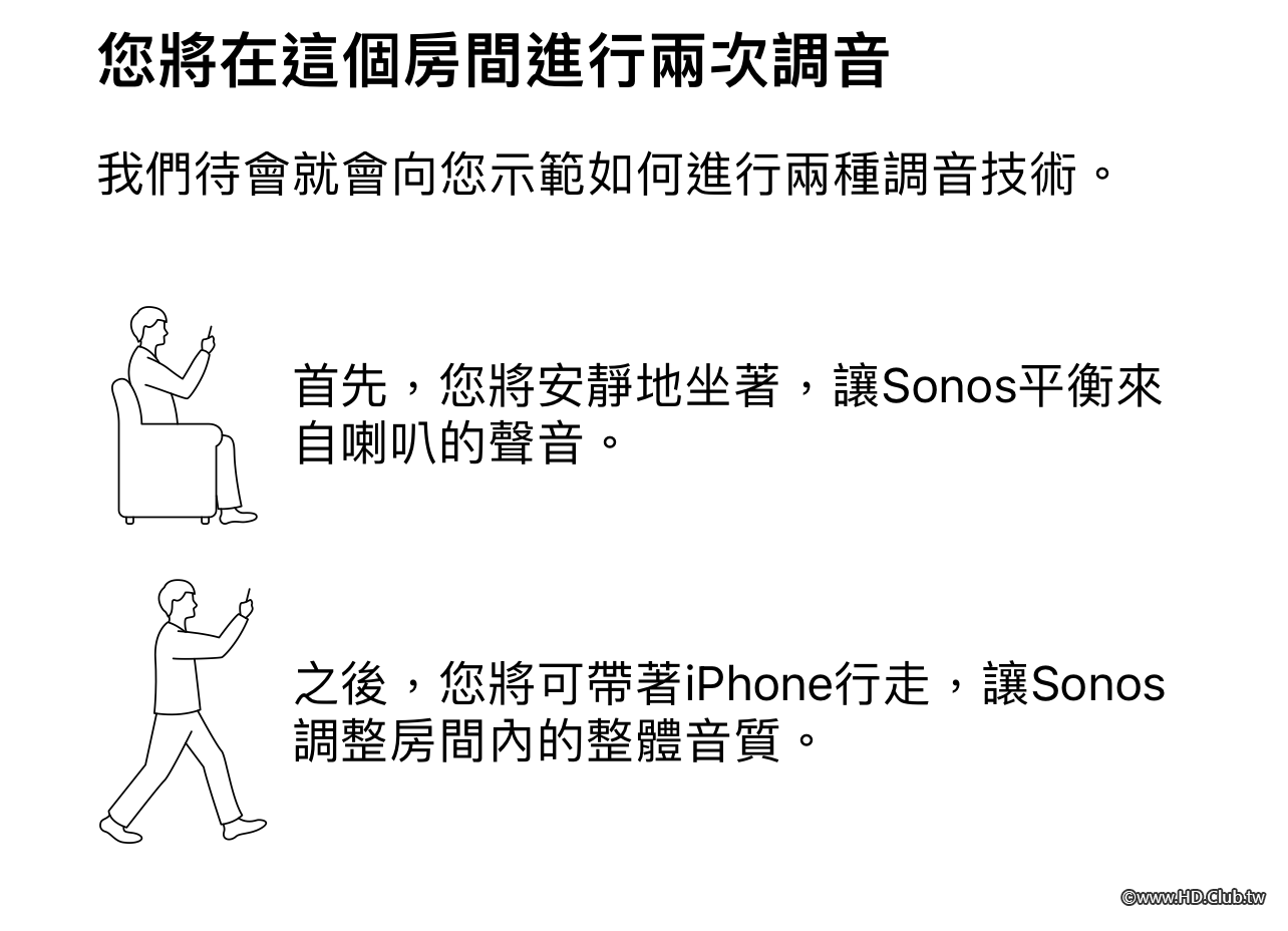

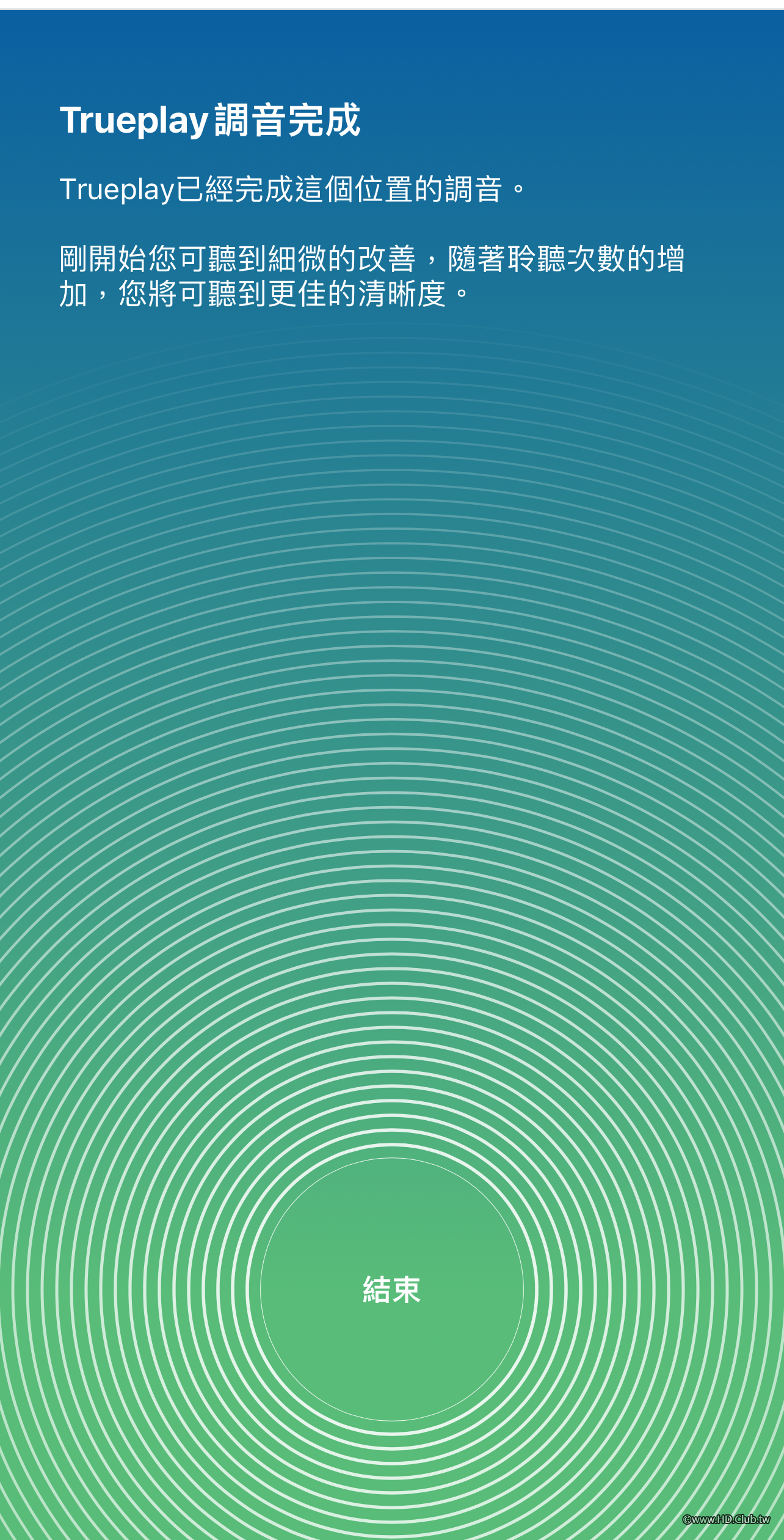

在選單中選擇Trueplay並選擇”Trueplay 喇叭調音
Trueplay調音開始!
Step 1.
Step 2
Step 3.
Step 4.
Step 5.
Step 6.

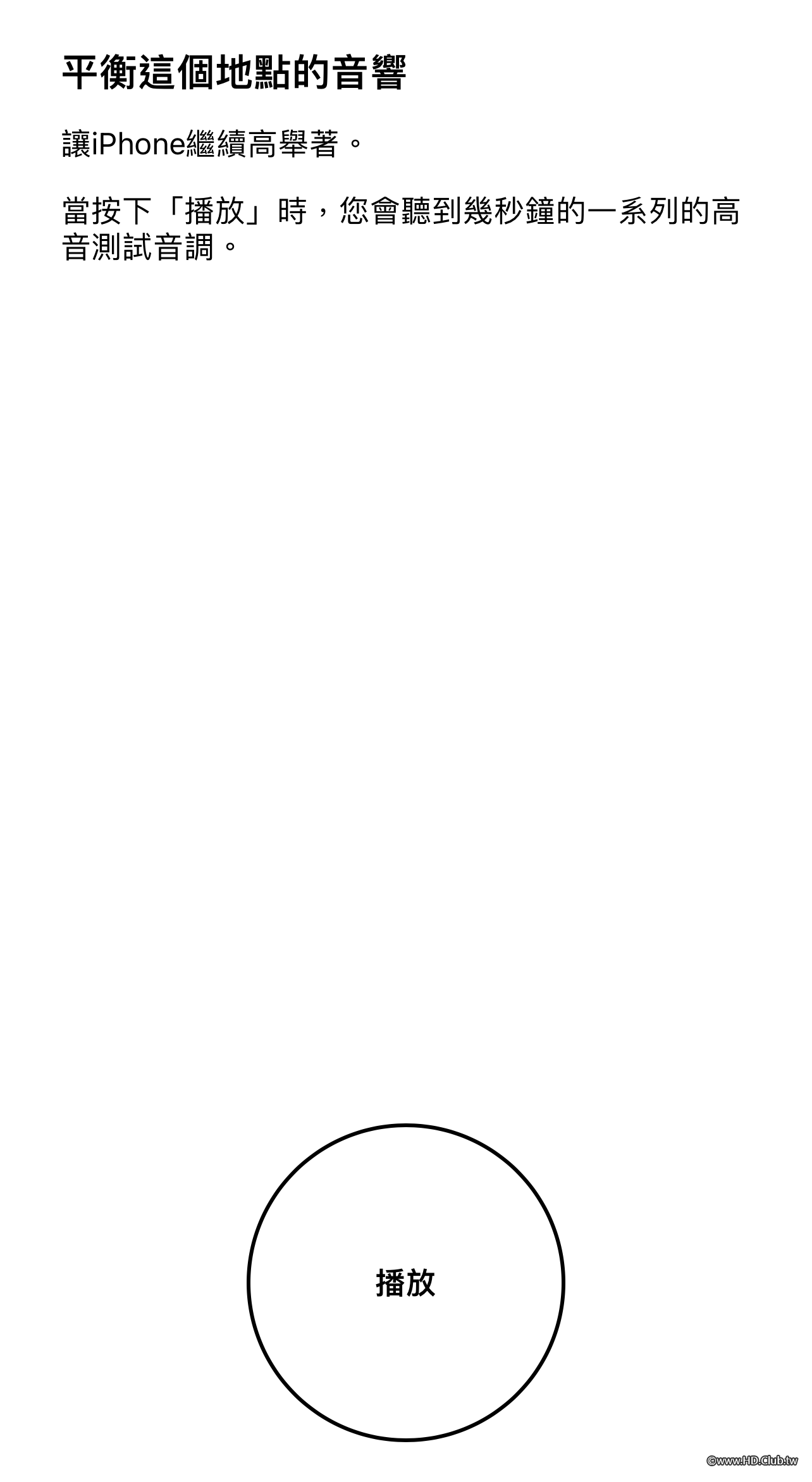

Step 7. 平衡音量
Step 8.
Step 9.
接下來是進階聲學調整iPhone拿出來吧!

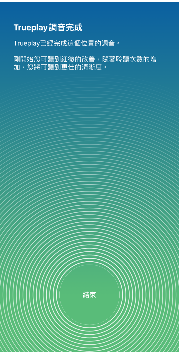

看到這個就完成啦!

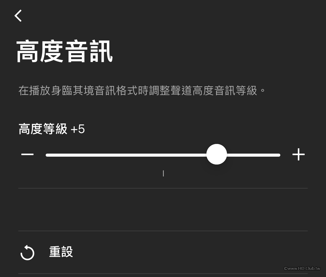

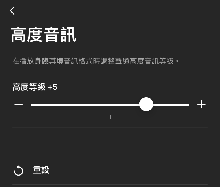

光是以眼前的Arc聲霸來說,經過Trueplay調音後無論是聲音的厚實度還是中高音的柔暢度皆有提升。非常期待未來加入更多喇叭Trueplay能做到什麼地步。如果有必要,甚至可以調整上方音場的高度!

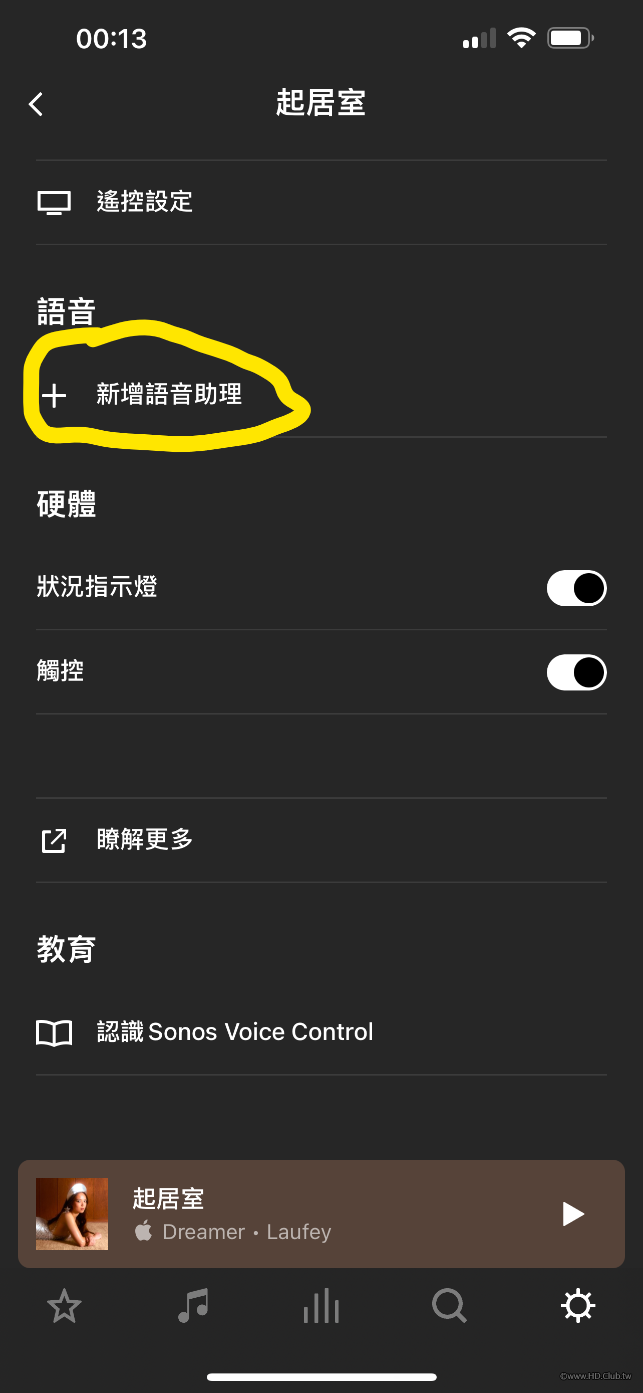

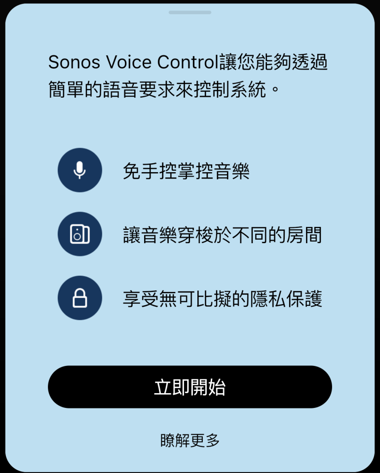

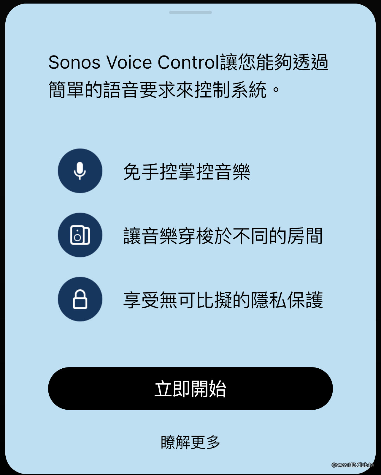

語音控制設定
為了讓孩子能夠輕易使用SONOS播放音樂,語音控制是必要的。(不要給我玩喇叭!小孩動口不動手~~~)
首先在選單中選擇”新增語音助理

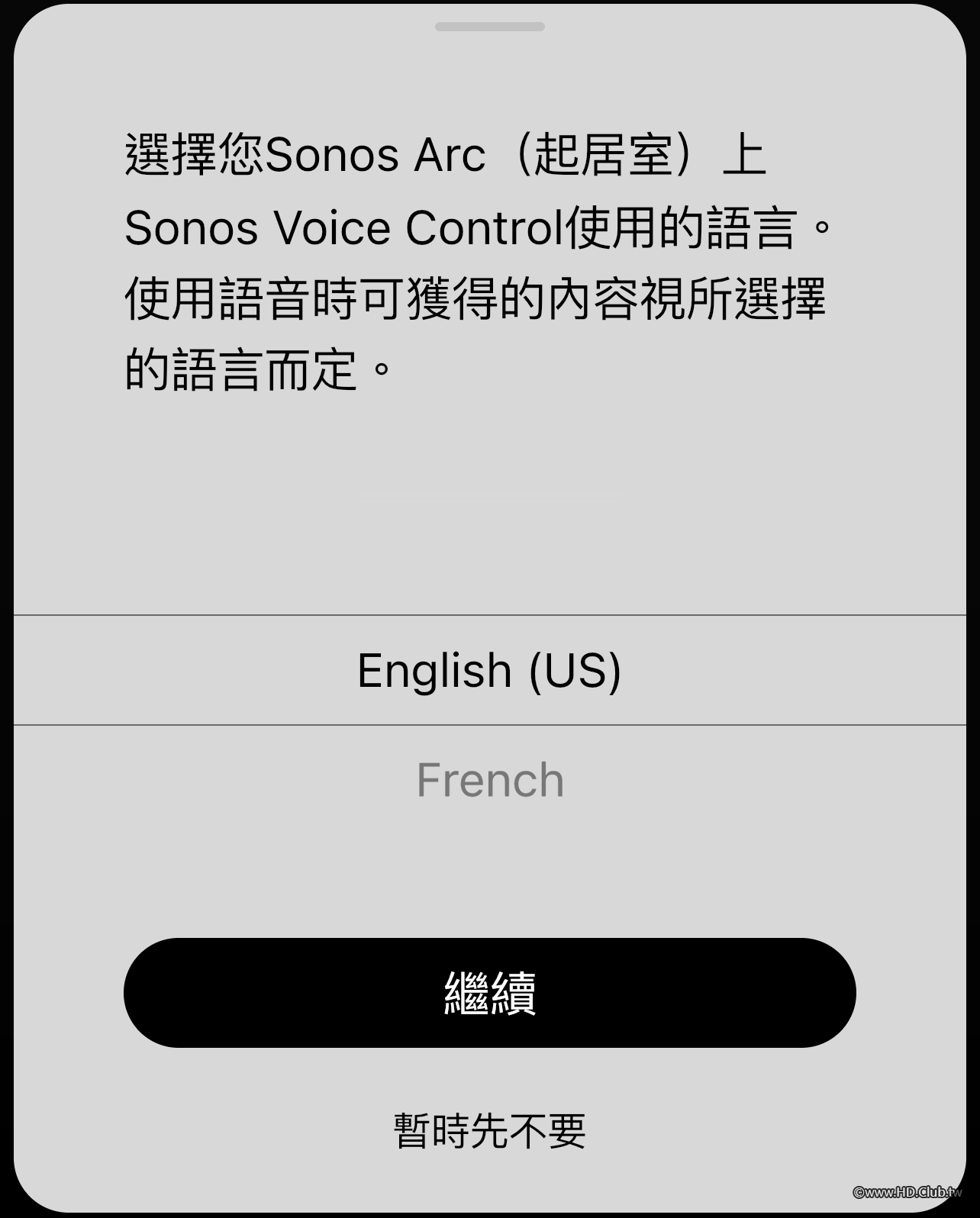

接下來我們重點放在真正和音樂播放相關的”SONOS Voice Control”這個項目。請點選。

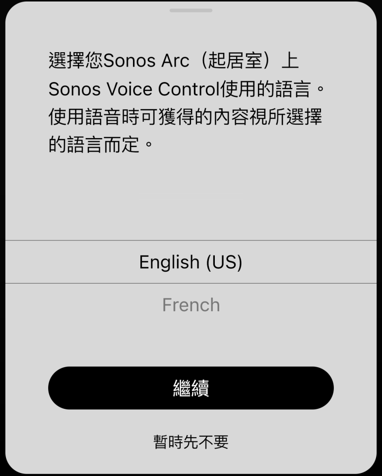

很可惜的,目前SONOS Voice Control只支援英文和法文,但是說真的,請大家勇敢看下去,英文的語音指令都不難,而且竟然還都有中文導引說明喔!
SONOS Voice Control可以辨識以下的語音命令:
播放音樂:“Hey Sonos, play NPR.”點歌包含藝人、曲目風格、專輯和單曲名,非常好用!而且SONOS會搜尋所有先前設定加入的串流服務,非常強大!
控制音量:“Hey Sonos, volume up”或“Hey Sonos, volume down”。也可以指定在哪個房間執行命令,例如,“Hey Sonos, volume up in the bedroom”。
查詢正在播放的音樂:“Hey Sonos, what’s playing?”1
上一首,下一首,暫停音樂:“Hey Sonos, previous/next/pause.”
群組和解組房間:“Hey Sonos, group living room and bedroom
開啟電視:“Hey Sonos, turn the TV on.”
開啟語音增強模式:Hey Sonos, turn on Speech Enhancement in the TV room
查詢電池電量:例如,“Hey Sonos, what’s my battery level
請注意,要啟動SONOS Voice Control,您需要先說“Hey Sonos”,然後跟上您選擇的命令。當SONOS在藍牙模式下,語音控制僅限於基本產品控制。您只能要求暫停或恢復音樂、增加或減少音量、靜音或取消靜音、跳到下一首曲目、返回上一首曲目或重新開始當前曲目。

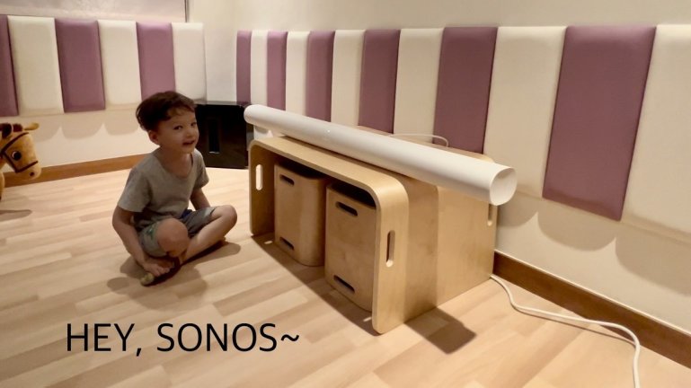

初步感受:
太方便了!太方便了!太方便了!
很重要所以說三次!
這樣的便利性真的讓使用者心情愉快!孩子們因為能用「Hey! SONOS!」要求SONOS做所有的事,從開關機、播放音樂到設定鬧鐘,用說的就可以,這讓他們對於這台機器有親切感,換句話說,SONOS變成了他們的寵物 LoL

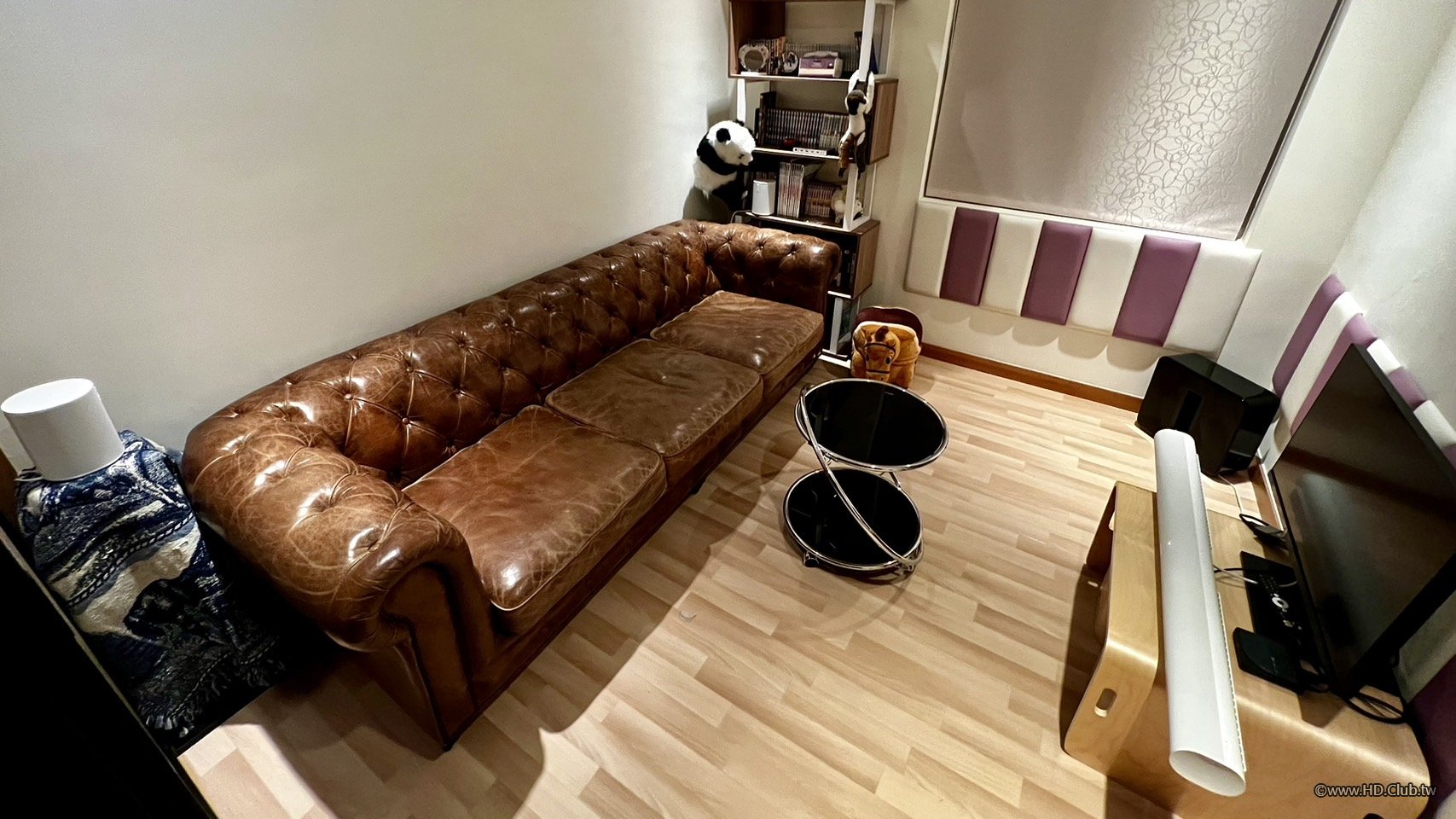

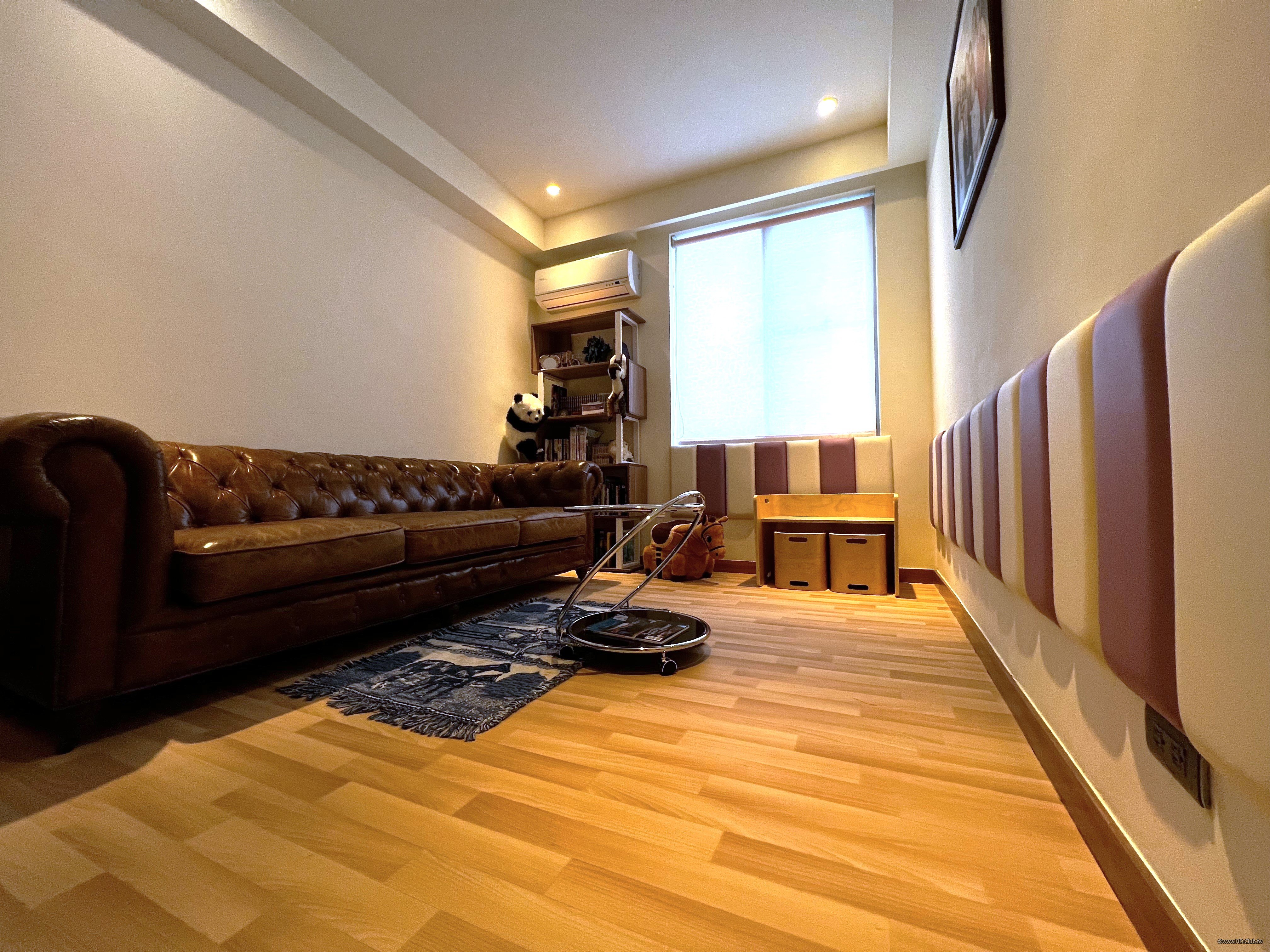

我們當然不能拿24聲道劇院系統和SONOS比較,但SONOS Arc/Sub gen3/Era100的組合確實能帶來完整的ATMOS音效體驗。在較小的空間中,這套系統能帶來輕鬆的聽感,空間感極佳,而且聲音不會粗糙刮耳,Trueplay發揮了相當的作用。即使只有Arc,我確實感受到頭頂聲音的匯聚。好還可以更好,我迫不及待將Era100和Sub gen3加入系統!

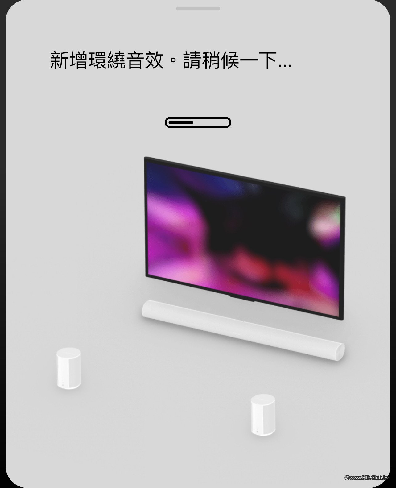

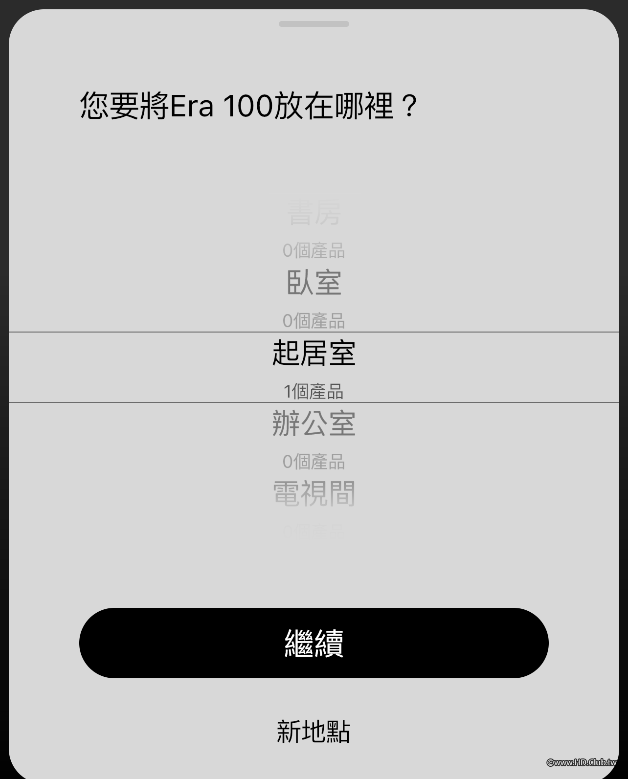

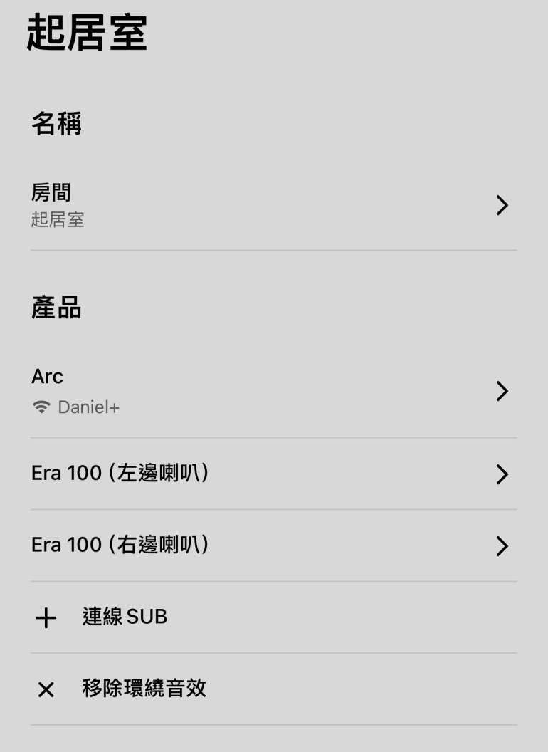

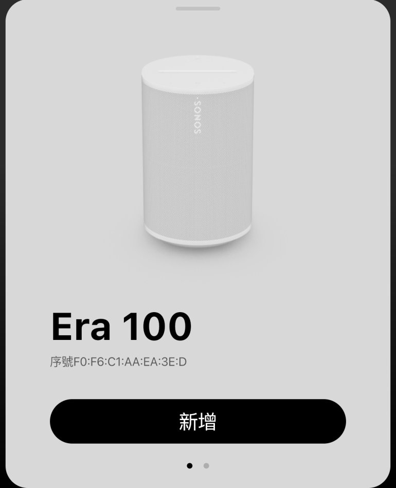

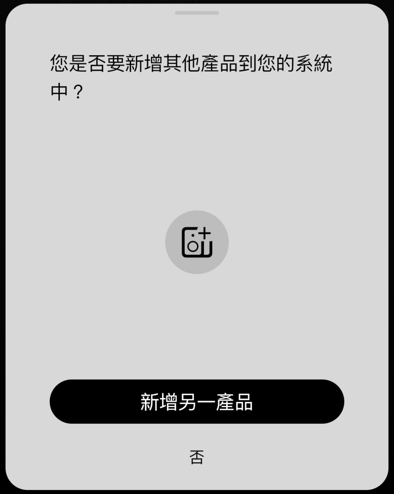

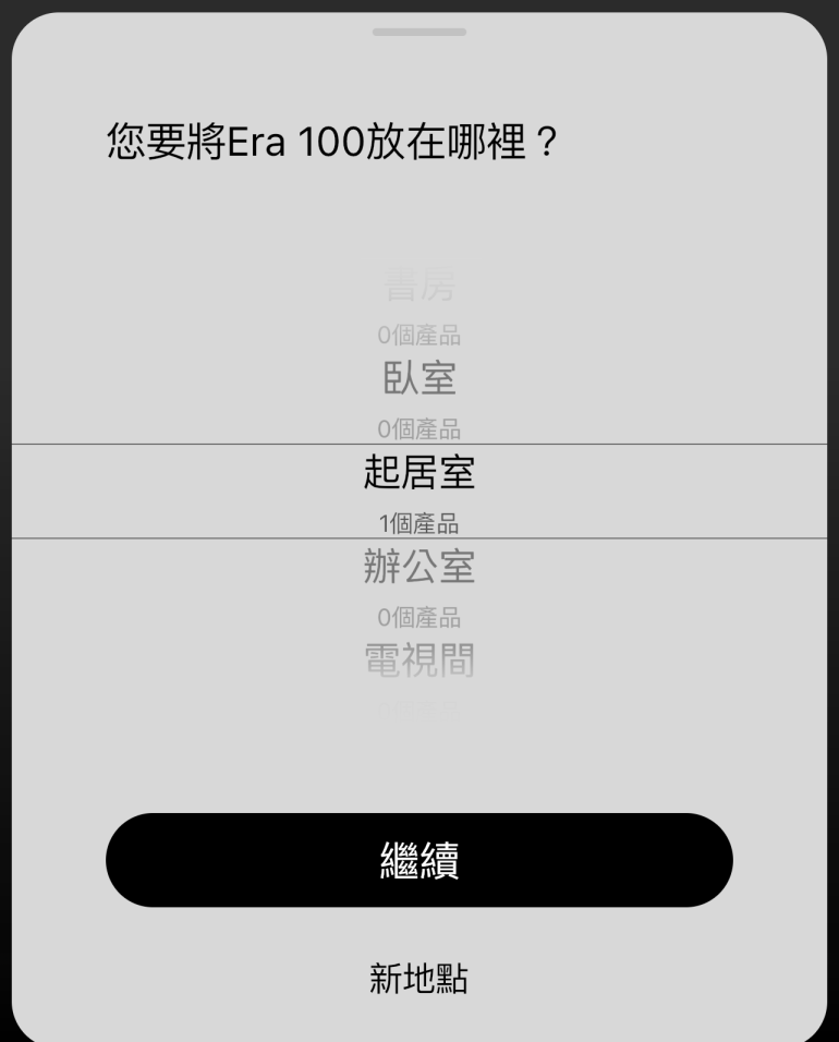

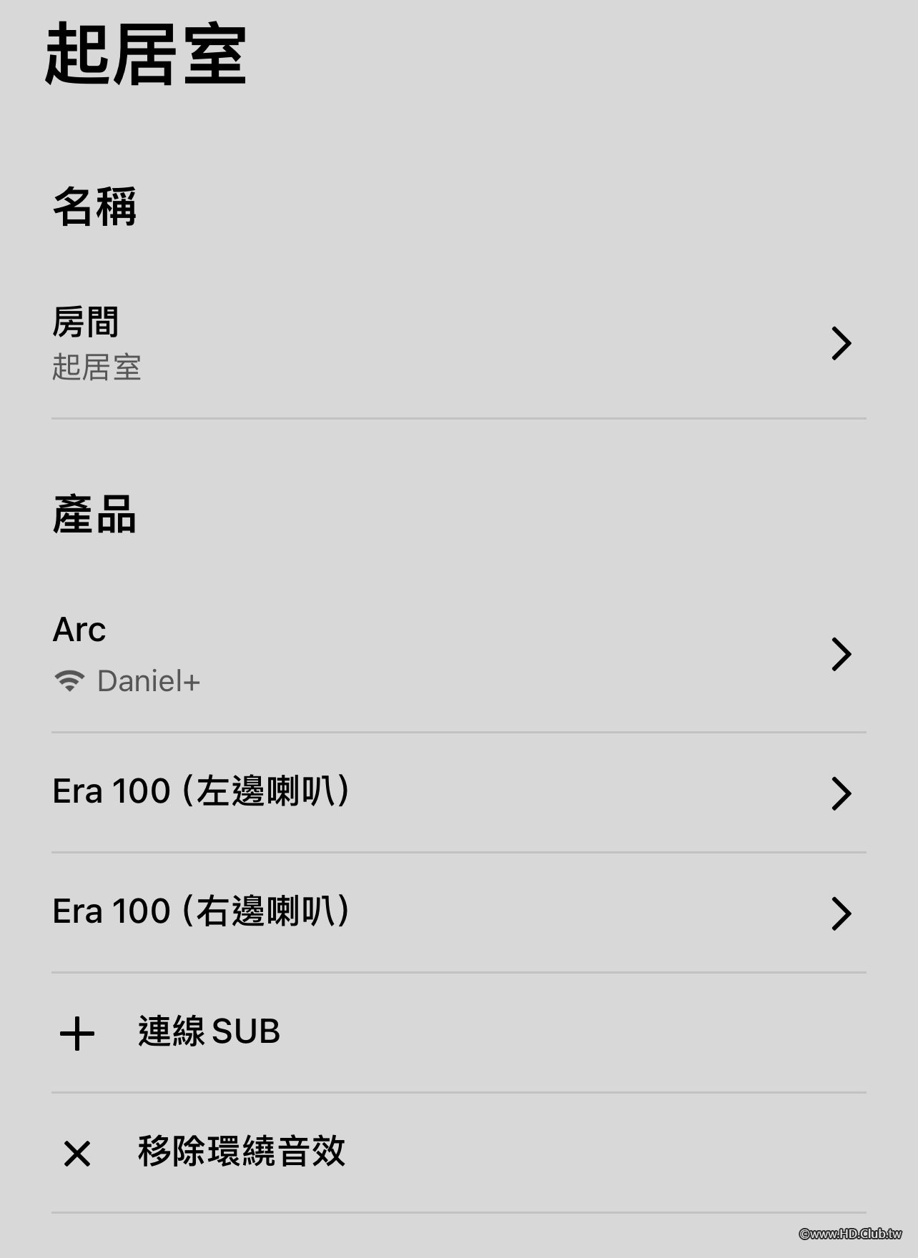

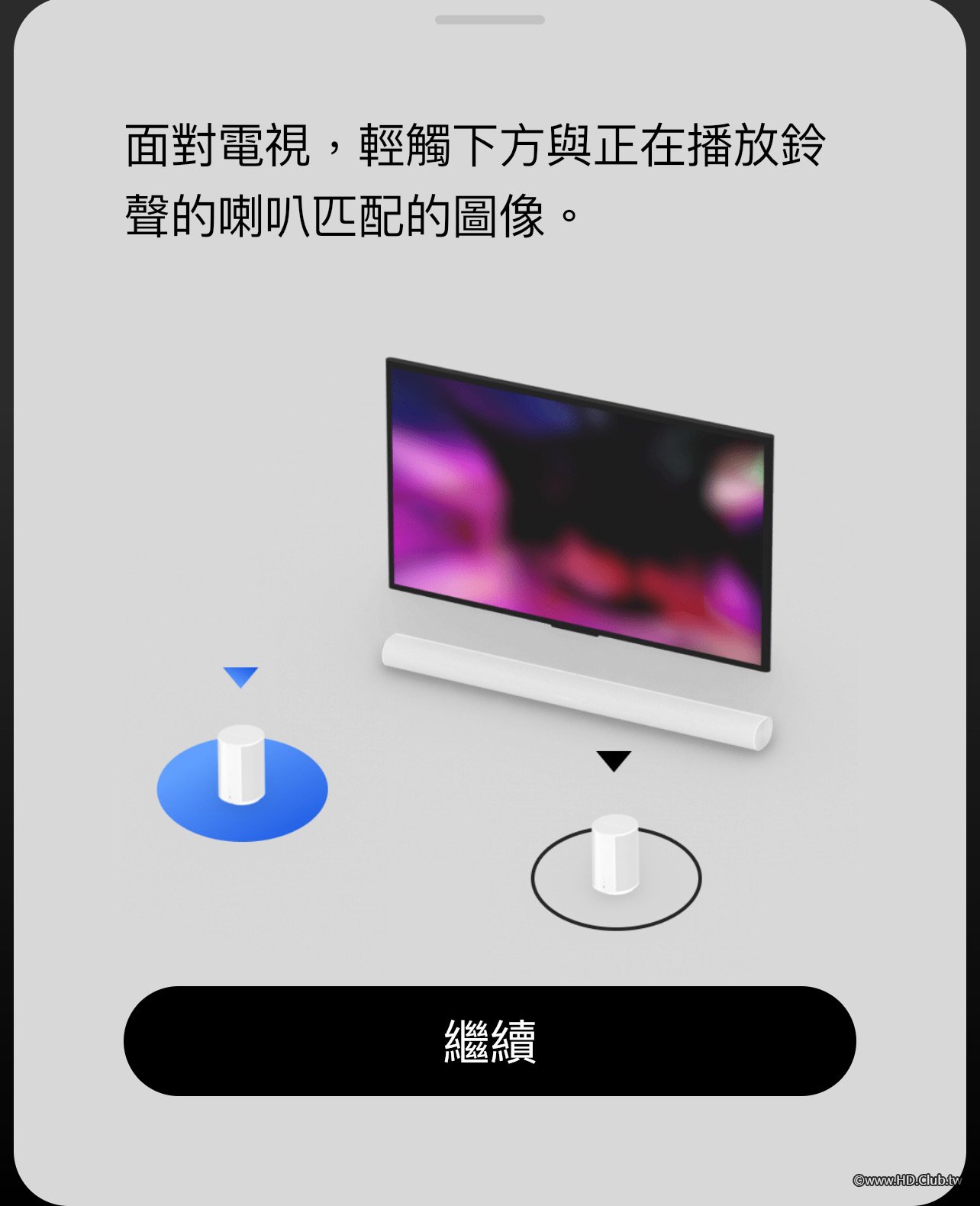

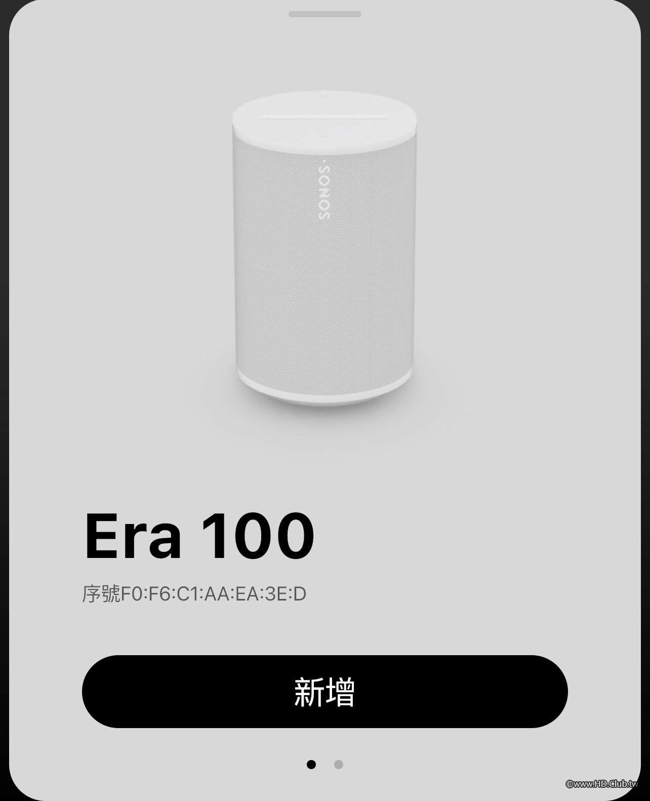

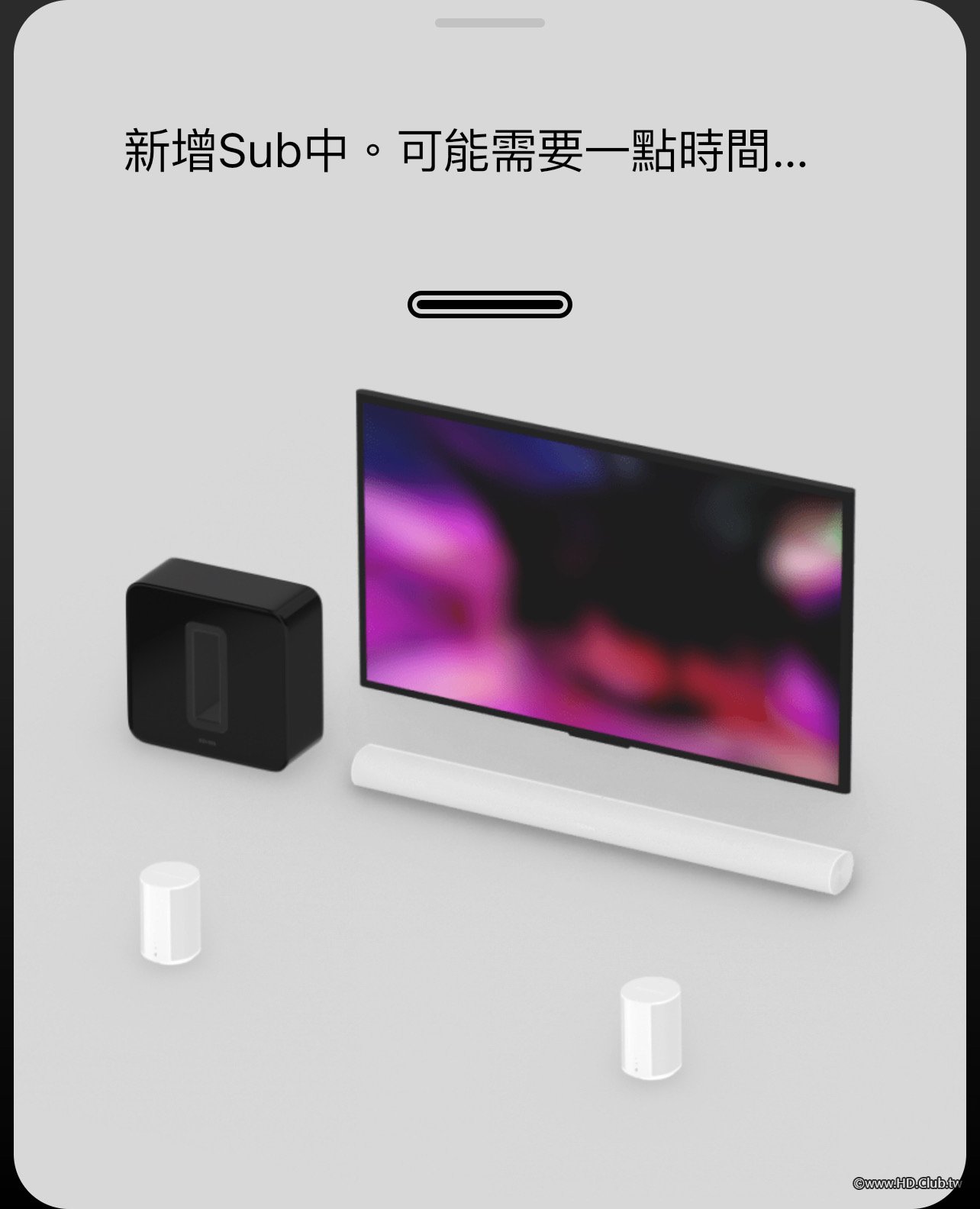

在既有SONOS系統加入揚聲器

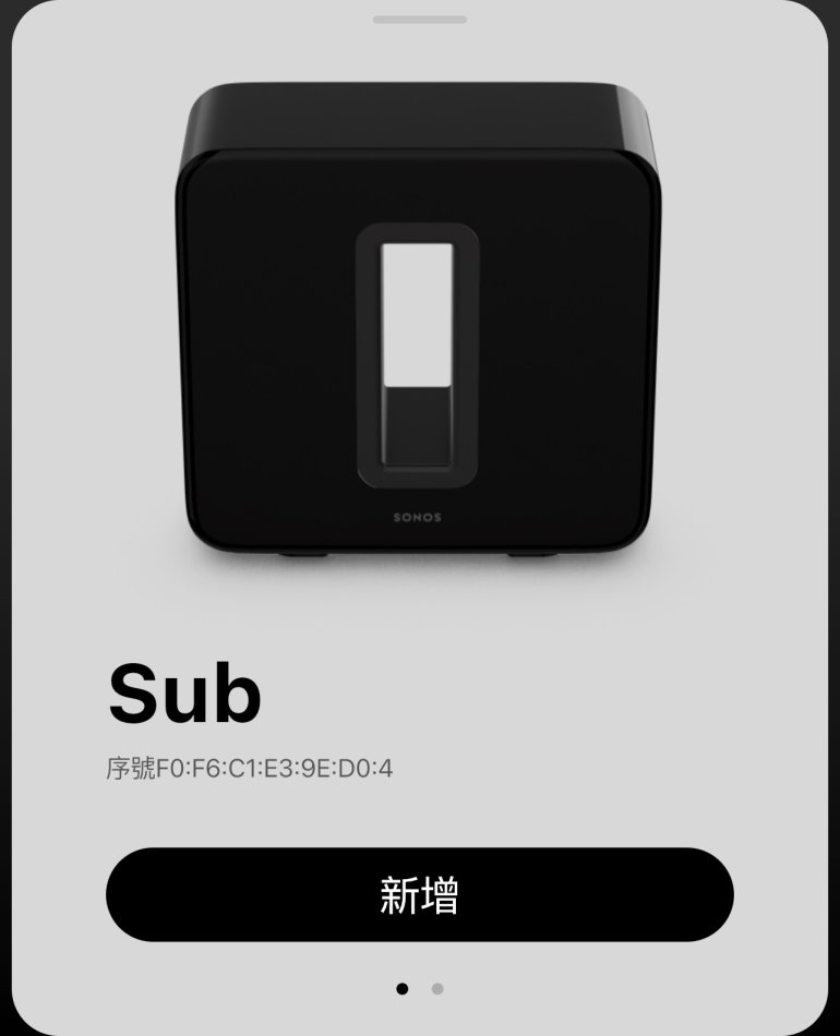

新成員一插上電就抓到了
為了要和Arc整合,請加入同一個區域
有了!
OK囉!

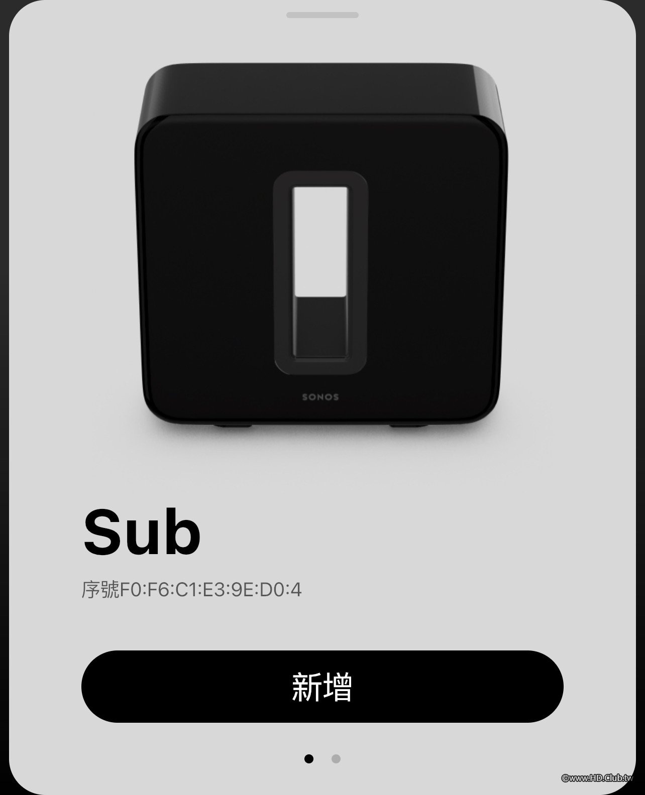

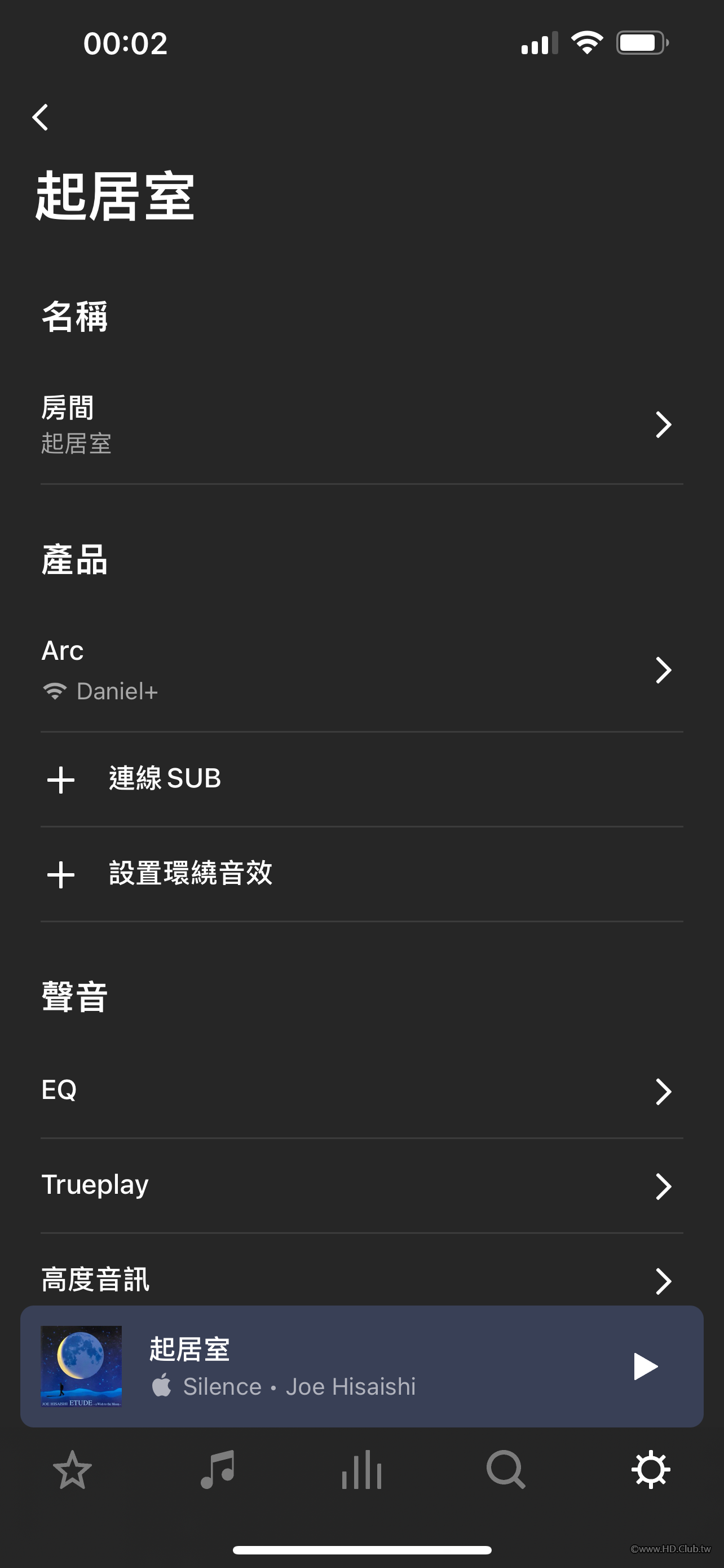

Sub gen3也是如法炮製加入,整合入系統,從上圖的"連線SUB"開始。SONOS Arc最多可以無線連接兩顆SONOS gen1/2/3超低音喔!

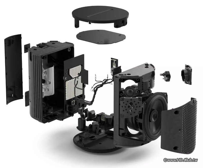

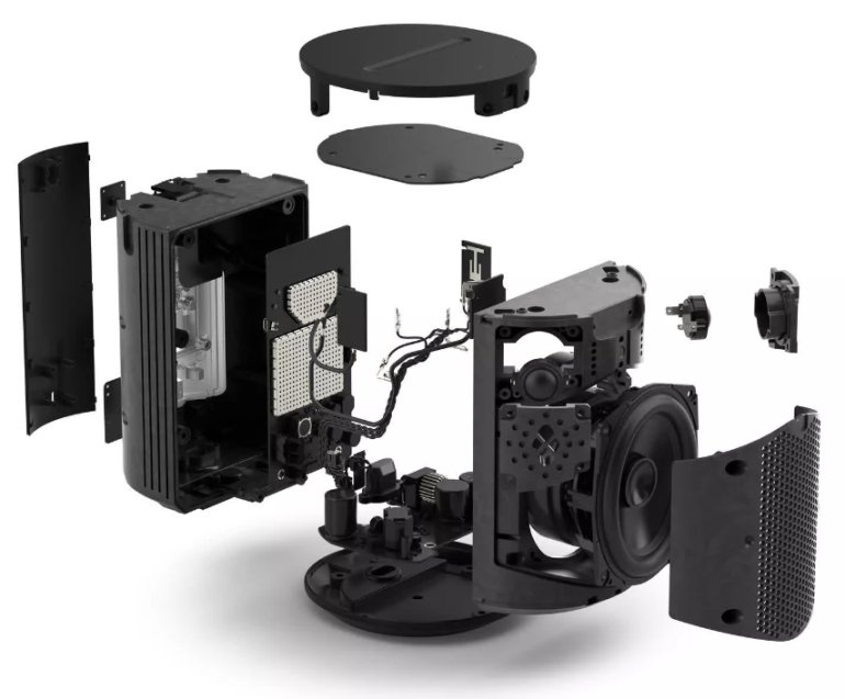

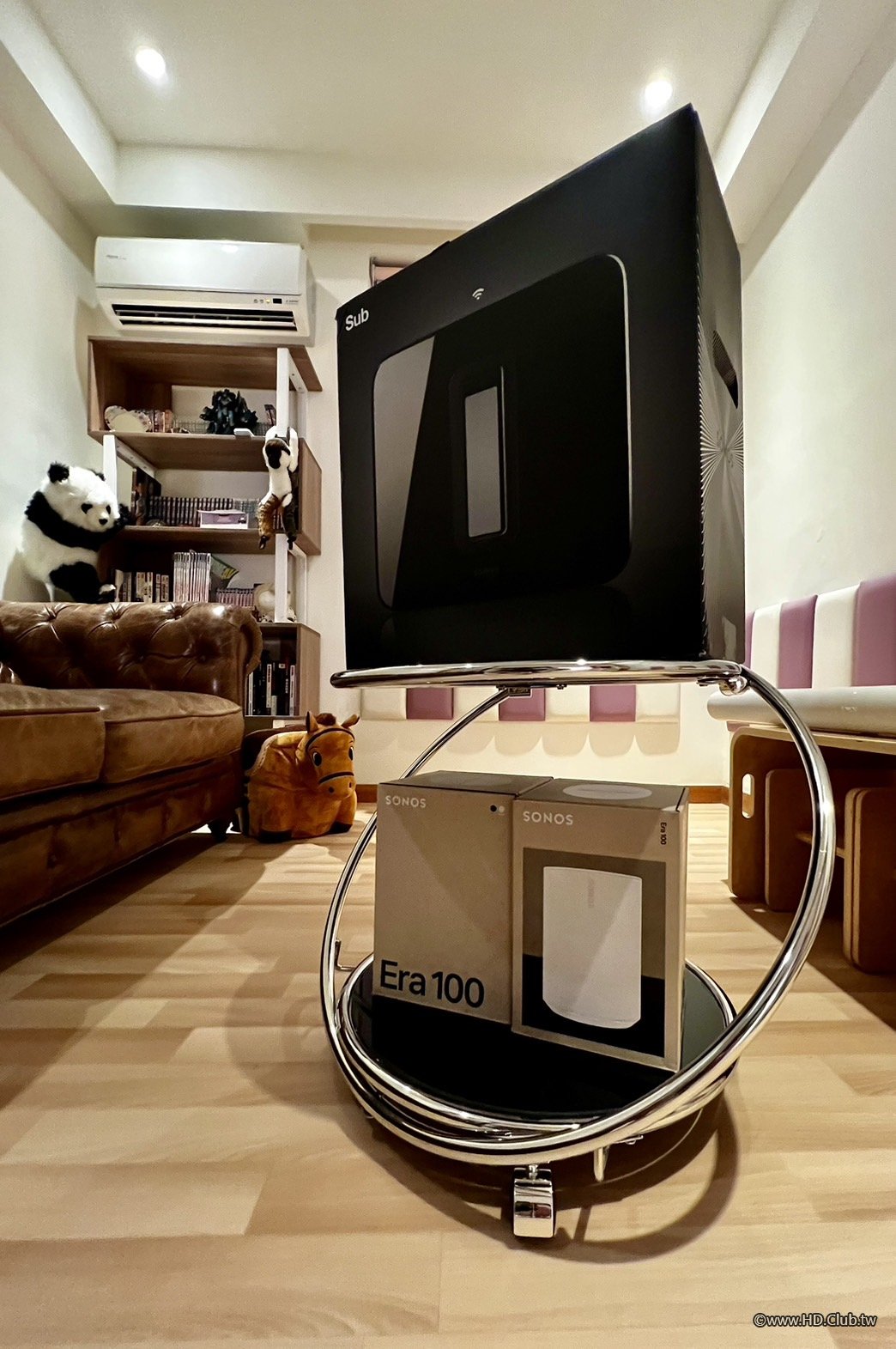

簡介一下Era100和Sub gen3:
Era100是Sonos最好聽的小型揚聲器,被譽為新一代最佳智慧揚聲器。
尺寸:183 x 120 x 131 mm
重量:2 kg
揚聲器:兩個高音單體,一個中音單體
擴大機:三個D類擴大機
連接性:WiFi 6,藍牙5,USB-C,AirPlay 2,Spotify Connect2

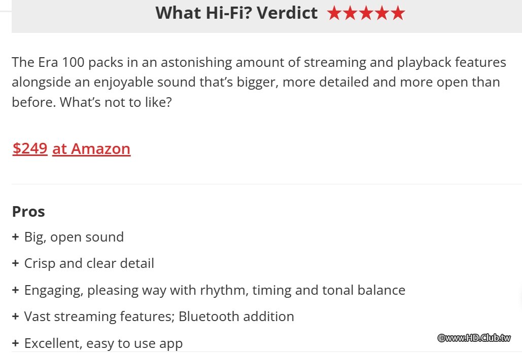

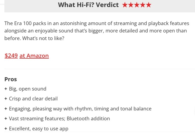

英國What Hi-Fi也給出了五顆星評價:
+大而開放的聲音
+清晰明瞭的細節
+引人入勝、令人愉悅的節奏、暫態和平衡的音調
+廣泛的串流音樂媒體功能,可用藍牙連接
+優秀,易於使用的應用程式
Sub gen3超低音揚聲器可以無線連接到其他Sonos裝置,建立家庭音響系統。規格標示其低頻可下潛到25Hz。其特殊的"O"形狀設計及,兩個對稱排列的低音單體不僅確保低頻的最佳傳播,而且抵消了震動,聲音更乾淨
尺寸:389 x 402 x 158 mm
重量:9.3 kg
兩個類D擴大機及特別為Sub訂製的兩個單體
網路:WiFi,不是藍牙,兼容802.11b/g,2.4 GHz的無線網路
系統完成體聽感:

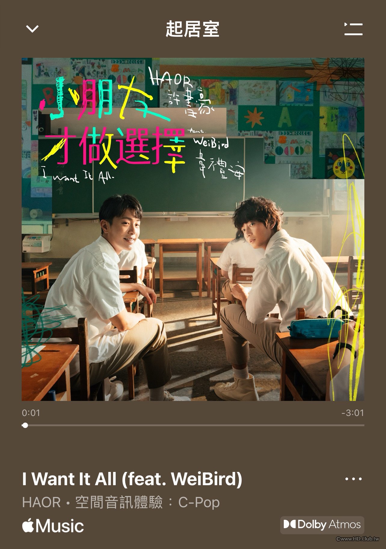

加上了Sub gen3/Era100,聲音已經與剛剛只有Arc的情形下完全不同!在Apple Music上挑選ATMOS沉浸式多聲道音樂聆聽,宇多田光的成名作「First Love 2022 remix」在SONOS上聽起來能帶來很好的3D空間感,音場包覆感相當好!低頻不是特別快或衝擊性特別強,但是低頻QQ的形體是很好的。而且Sub gen3補上了Arc因為音箱容積限制和單體大小而缺乏的聲音規模感。因為超低音的加入超低音明顯更厚實,而且人聲更有感情。
許書豪的「小孩才做選擇」是頗新的作品,ATMOS的效果更為鮮明。Era100則是讓側邊、後方的物件定位度更優異和而且上方音場更完整。Era100和Arc的中高音單體素質相仿,所以整體音質一致,聲音非常流暢,在中音到高音時都十分清晰充滿細節,帶來非常有活力,而且可以久聽的聲音。到35hz還游刃有餘的Sub gen3在這裡的表現很稱職,彈跳的低頻,電貝斯的滑音,都能以不拖泥帶水,清楚從容地表現出來。

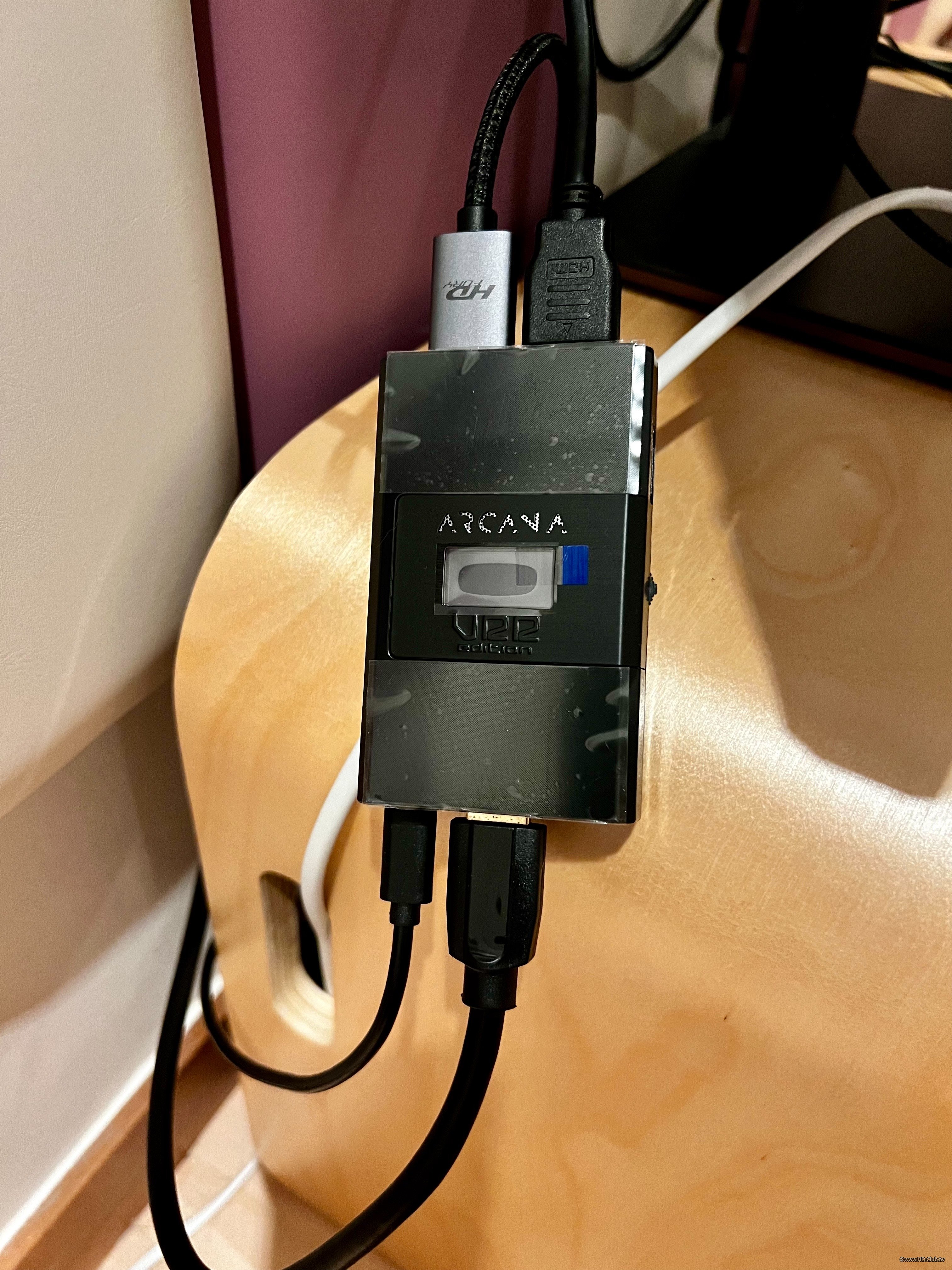

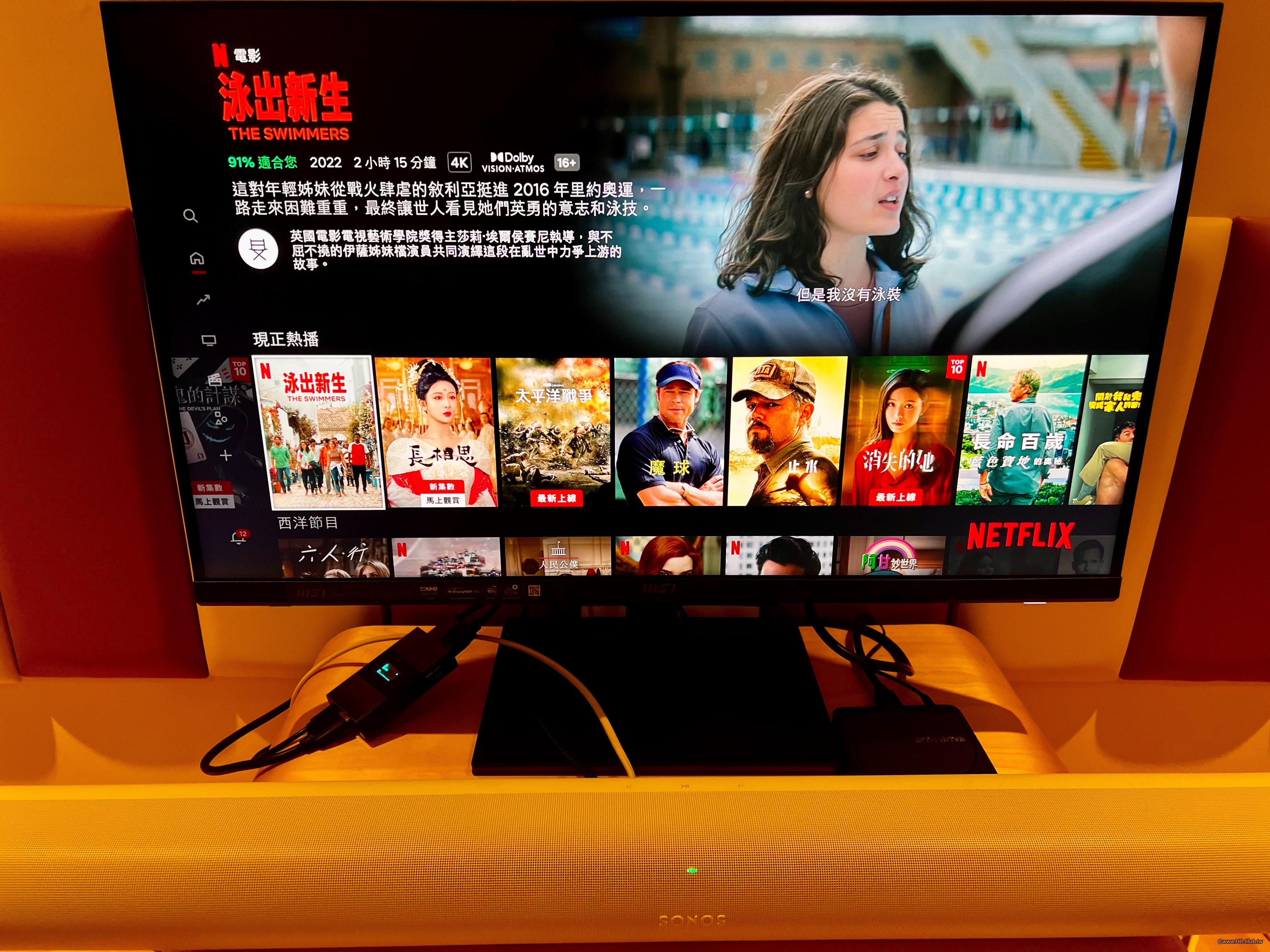

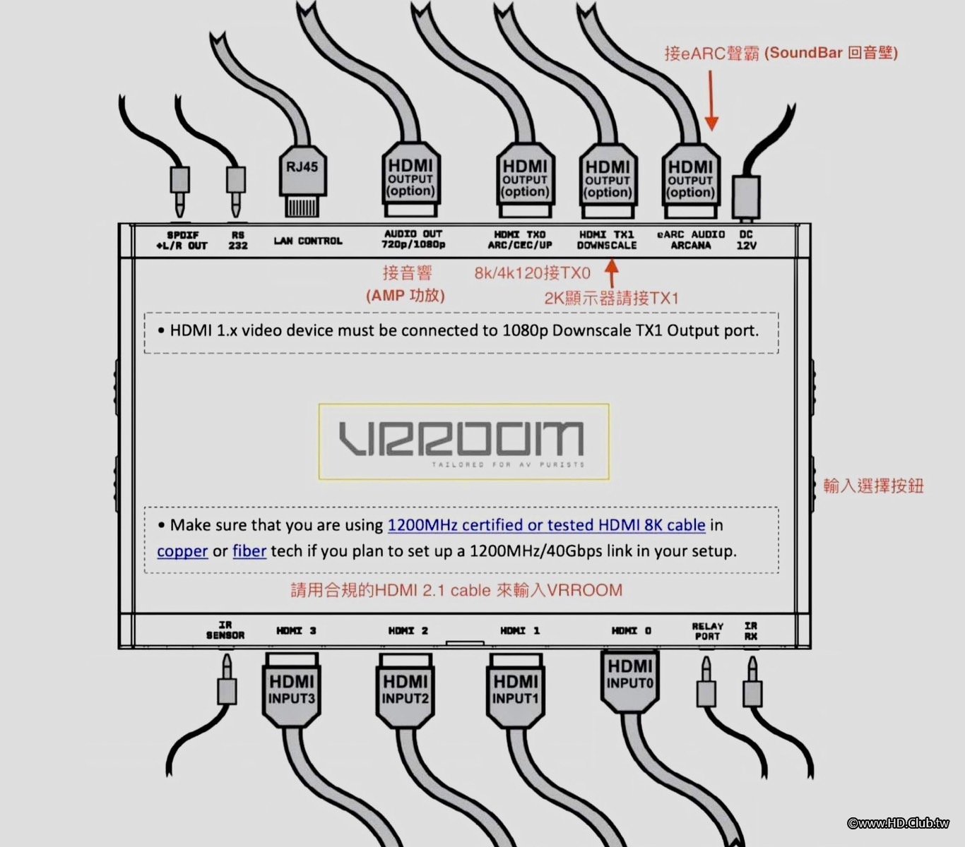

有了完整的SONOS ATMOS解決方案,當然要來用電影來檢視。興沖沖搬了電腦螢幕進來,結果發覺不知道該怎麼接!因為SONOS Arc只有一個eARC HDMI輸入,理論上接駁電視的eARC輸出口,播放"接在電視上訊源或串流服務",但是我這是電腦螢幕呀!哪裡來eARC HDMI out這種東西!?而且我想接電視盒呀!解決方案還是已經用得很孰悉的HDfury!以入門的新版ARCANA 2為例,將訊源(如電視盒)接入ARCANA 2的HDMI in,然後在另一面將HDMI out接入螢幕,然後HDMI Audio out接進SONOS Arc的eARC HDMI輸入即可!而且託ARCANA 2的福,播放電影時還能夠Dolby ATMOS和Dolby Vision杜比全景聲/杜比視界雙點燈!過癮!順道一提與前一代相比,ARCANA2增加了第二輸出而且支援VRR ( Variable Refresh Rate),可變刷新率,允許螢幕根據來源內容(如遊戲)的輸出率動態調整其刷新率。當遊戲的幀率下降時,螢幕的刷新率也可以相應地下降,從而減少畫面撕裂和卡頓,提供更流暢的視覺體驗。
和但ARCANA 2只能接駁一個訊源,若是要接駁超過一個以上的訊源,那就非HDfury VRROOM這樣擁有多個HDMI輸入的機種出動不可了。也怪不得HDfury是引進SONOS的不二人選,因為HDfury的產品線能為SONOS將家庭劇院"影""音"的需求完美統合!關於VRROOM的心得分享請看這裡:何止錦上添花!?Zidoo Neo Alpha的最佳Wingman - HD Fury Vrroom V3
SONOS在電影上的表現與音樂的聽感是很類似的。沉浸的氛圍相當好。平面還讓聲道的定位相當不錯,而天空部位我認為SONOS既是以聲波反射為原理去實現天空聲道,天空物件的定位和移動細節就不是聆聽的重點。我認為這套SONOS系統在營造天空部位的音場包覆是非常優異的。頭上約一米處有被音毯覆蓋的感覺,很入戲!我對驚訝的是現場所有揚聲器都是以無線網路串聯,但是竟然完全沒有哪一個聲道出現過延遲拖拍的情形。工作狀態非常穩定,SONOS的無線技術果然名不虛傳。
