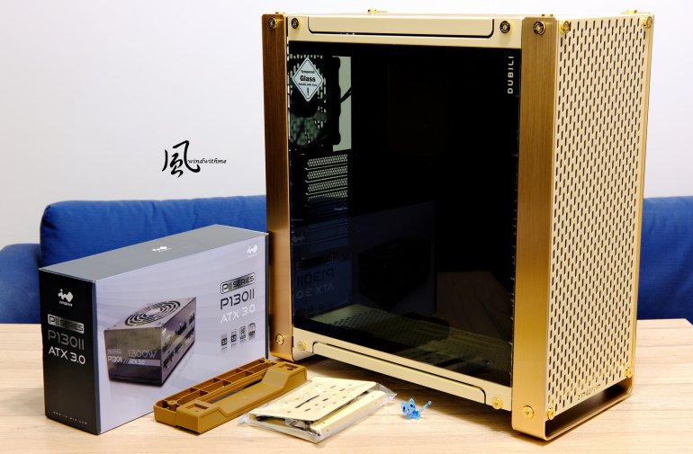

InWin於今年Computex展出iBuildiShare系列產品線,將機殼以動手組裝為主軸,用以體驗DIY精神,把iBuild字母解構並重新排列成DUBIL,推出此款Full Tower機殼。
DUBILI其中字母“DU”代表“DO”,“BILI”是“BELIEVE”的縮寫,意涵堅持去做自己熱衷的事情,並相信自己可以辦得到。
機殼以如此方式替產品命名與發想,確實相當具有巧思,DUBILI推出鈦灰與奶油香檳兩種顏色供選擇。
DUBILI屬於高直立式機殼,分為需自行組裝機殼的散裝版與整機版,本篇為整機版。
材質採用鋁合金、強化玻璃、SECC鍍鋅鋼板,最高可支援E-ATX大型主機板。
外型尺寸依組裝不同分為腳座模式523 x 244 x 543 mm與手把模式523 x 244 x 567 mm,照片中為腳座模式。
正面採用大面積的弧形圓柱通風孔,左右側髮絲紋路4mm折彎鋁把手朝下安裝可作為腳座,朝上可做為手把。
主結構採用1.2 mm厚實的SECC鋼板,機殼淨重達15.5 kg,以材質、用料、厚度來說是一款具有高質感與重量感的機殼。
一側採用燻黑強化玻璃,獨特兼具高質感的iBuild鐳雕螺絲,內部寬敞空間有著高擴充性。
兼容E-ATX主機板、最長430mm厚顯卡、最高160mm CPU散熱器、前面最大420mm水冷、電源供應器最長180mm。
配件包有各式安裝螺絲、理線擋板x2、顯卡支撐架、束線帶、魔鬼氈、L型六角板手、QR Code卡。
左方為手把模式時需要另外安裝的底座,右方理線擋板兼具2.5吋SSD安裝功能與鐳雕螺絲固定器。
機頂側邊配置電源按鈕、2 x USB 3.2 Gen 1、1 x USB 3.2 Gen 2x2 Type-C、3.5音源孔(CTIA)。
DUBILI機殼內部一覽:
右方支援3個120mm或140mm散熱風扇,最高可安裝360mm或420mm水冷散熱器,標配3顆InWin Jupiter AJ140風扇。
上方支援3個120mm或2個140mm散熱風扇,最高可安裝280mm或360mm水冷散熱器。
左方支援1個120mm或140mm,標配1顆InWin Jupiter AJ140風扇。
下方支援2個120mm或1個140mm,散熱配置可安裝多組散熱風扇或水冷擁有高自由度。
電源供應器同樣採用InWin新推出的PII系列,主要符合ATX3.0規範與新增PCI-E 5.0 12VHPWR介面。
新系列因應新一代更高效能的顯示卡,提供1050W與1300W更高瓦數選擇。
迎廣10年保固,通過80PLUS白金牌認證,轉換功率可達92%,100%全日系電容。
並具備多重電路保護設計、5V與3.3VDC-DC設計、高可靠度105°C全日系電解電容。
P130II相關規格表。
內建135mm液態軸承(FDB)風扇,擁有智慧溫控轉設計,負載20%以下為零轉速風扇模式,超過20%會自動運作維持良好的散熱模式。
