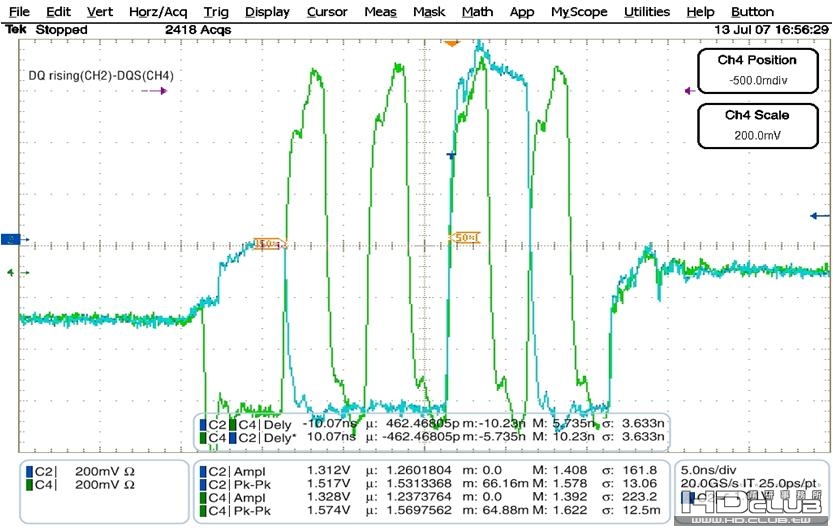

在真實的數位系統裏,基本上沒有完美的方波這回事,因為不可能有訊號的上升跟下降速度是無限大(理想圖上的垂直上升跟下降),頂多只能說在某些較低速的應用面,訊號上升跟下降速度接近垂直而視為理想。而在像hdmi這種高速訊號,實際上的波形跟理想的方波比,可以說差非常遠,而且波形是頗難看的。

網兄你誤會我的意思了,下圖是我以前工作時量的記憶體運作時實際的波型圖,網兄可以看出根本沒有所謂的方波,這就是實際的數位訊號。數位就是要在那麼爛的訊號還能還原原始的資料且正常工作,一般在測眼圖時會把時間軸拉開,整個圖型看起來會較平,再加上中間會有通過測試的限界範圍,所以看起來像眼睛。
好的線是可以讓遠距離傳輸數位實體訊號的品質劣化較慢,而讓數位訊號正確還原的機率較高,但這是正確與錯誤的差別,不是色彩飽合、有無細節的差別,所以我對於HDMI線品質影響畫質的說法還是存疑。
