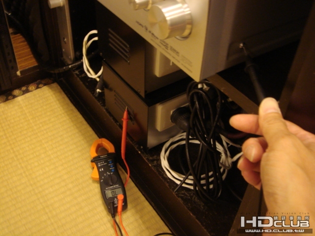

本文章最後由 小謝 於 2010-7-21 22:35 編輯
相信我,接下來會有人說,人的感官是神奇的,有很多感受的東西是儀器量不出來的。而實際上很多人連示波器在量什麼,頻譜在量什麼都搞不清楚,也不知道一套認証hdmi的儀器價位有多高,就之前我在公司時找太克估價, ...
r88522726 發表於 2010-7-21 03:46
不要灰心,小謝相信你
真高興這裡有懂得使用太克示波器與頻譜的同好,
AV最高興的就是看到技術背景不同,但能提出一些技術觀點
來解決我目前的瓶頸.....加油!
每次新增器材或是移動設備時,最後一定使用三用電表
測量擴大機的外皮(數位接地)與任一電源供應器的外皮(類比接地),必須是絕緣。
我的擴大機有6個HDMI與1個色差共7個訊源輸入
這7個訊源源頭又各連接有線電視、中華電信、台電、7臺電腦....等所有家電
而HDMI線的外皮接地就是將擴大機的外皮(數位接地),投影機的外皮與藍光播放機的外皮(數位接地)全結合在一起,
如果HDMI數位封包受強大的類比雜訊污染,此時便宜與昂貴的HDMI線材其實是一樣的畫面。
