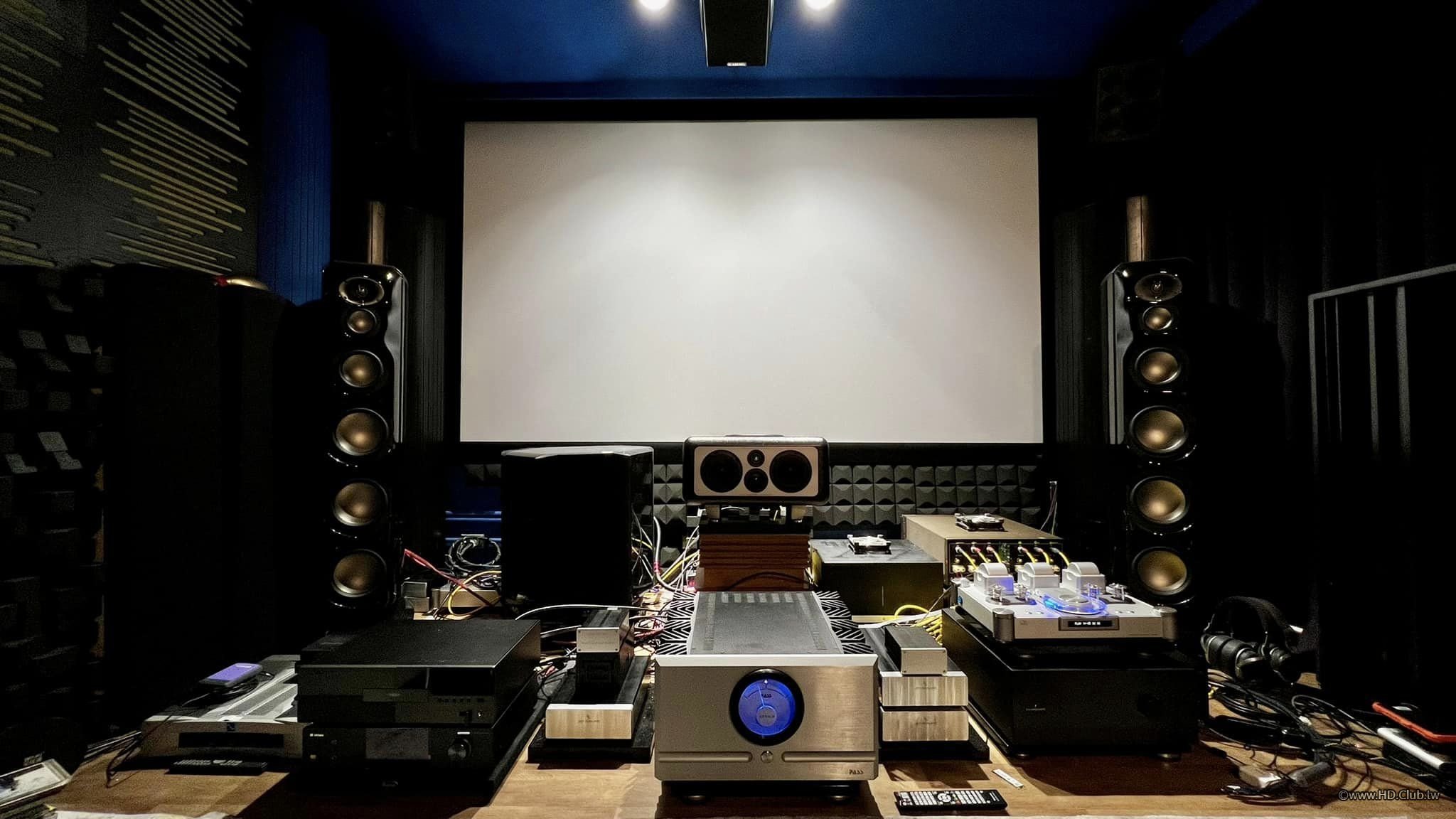

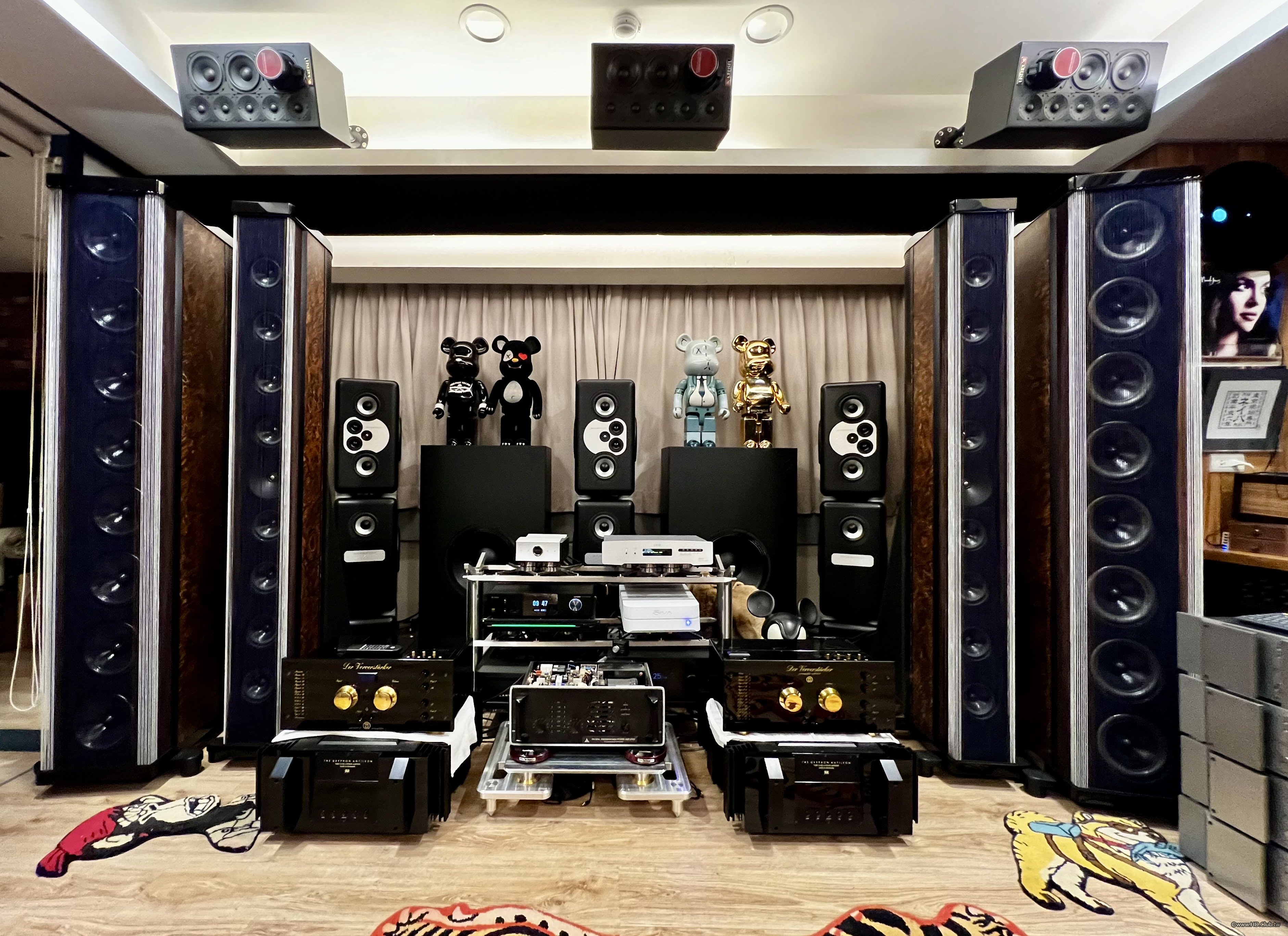

下圖是發燒劇院極致玩家唐先生,前三都是Barefoot旗艦Master Stack 12,是最完美的前場配置,真的是太羨慕了!

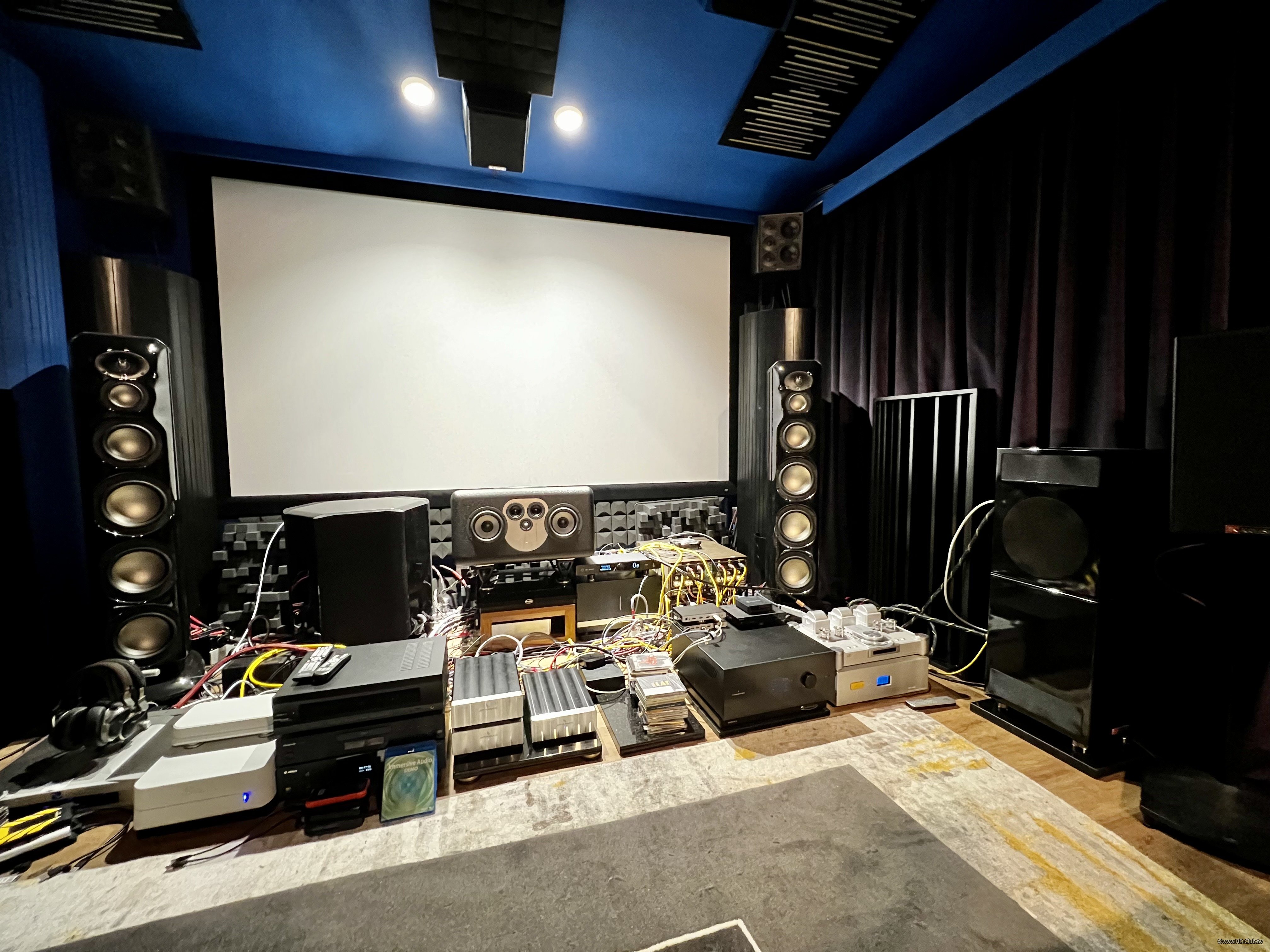

丹爸實驗室中左右是Revel Salon 2,環繞及天空聲道為全KK揚聲器,至今陸續歷經了以下幾支中置揚聲器,個人簡短心得與大家共享:

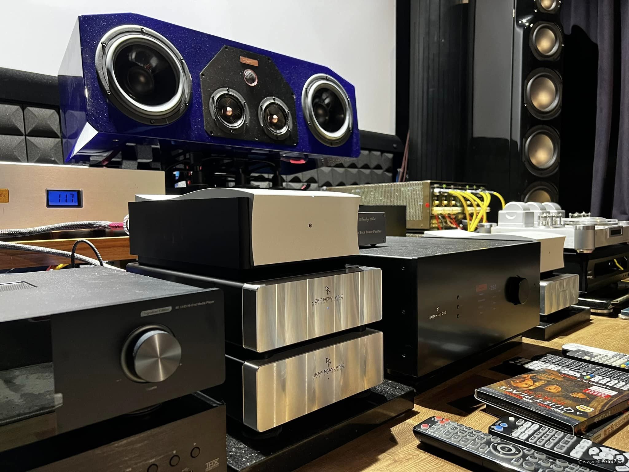

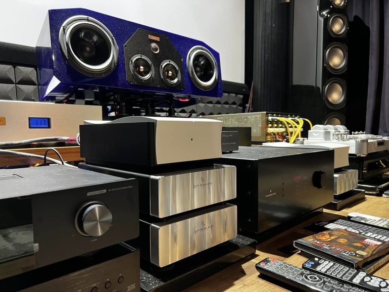

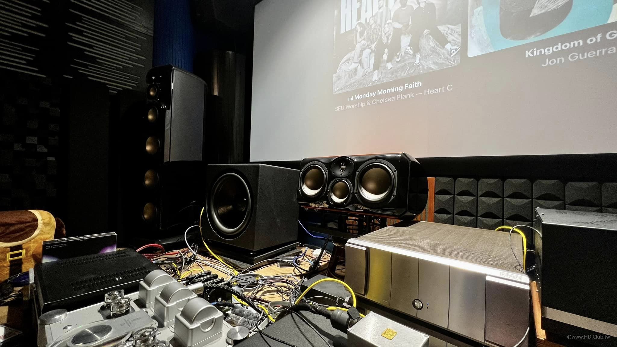

StarkeSound Halo IC-H5C Elite:
丹爸為了追求中央聲道更強大的「氣勢」表現,找到H5C這支重達45公斤,配備8吋低音單體(同Salon 2)、鈹高音(同Salon 2)、密閉式箱體設計(同KK揚聲器),結合前後場揚聲器特性的大中置就進入丹爸視聽實驗室。HC5也支援雙線柱輸入,當以bi-amp雙擴大機模式被灌入充足功率時,一開聲,HC5在氣勢上果然沒讓人失望,帶來既磅礴,音色與左右的Salon 2一致,速度又與天空及環繞聲道的KK完美同步的聆聽體驗
經長時間聆聽,我個人認為以「被動式揚聲器」而言,HC5是在我截至目前試過自己系統上表現最面面俱到的中置揚聲器!更何況銷魂的藍色鋼琴烤漆,跟丹爸影音實驗室藍色的壁面超搭!

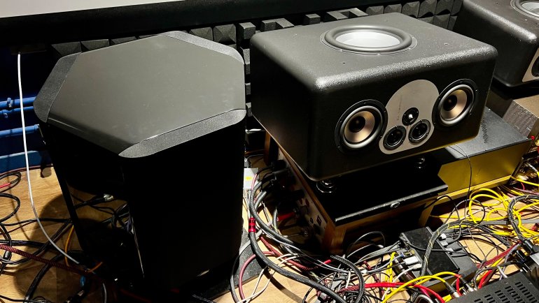

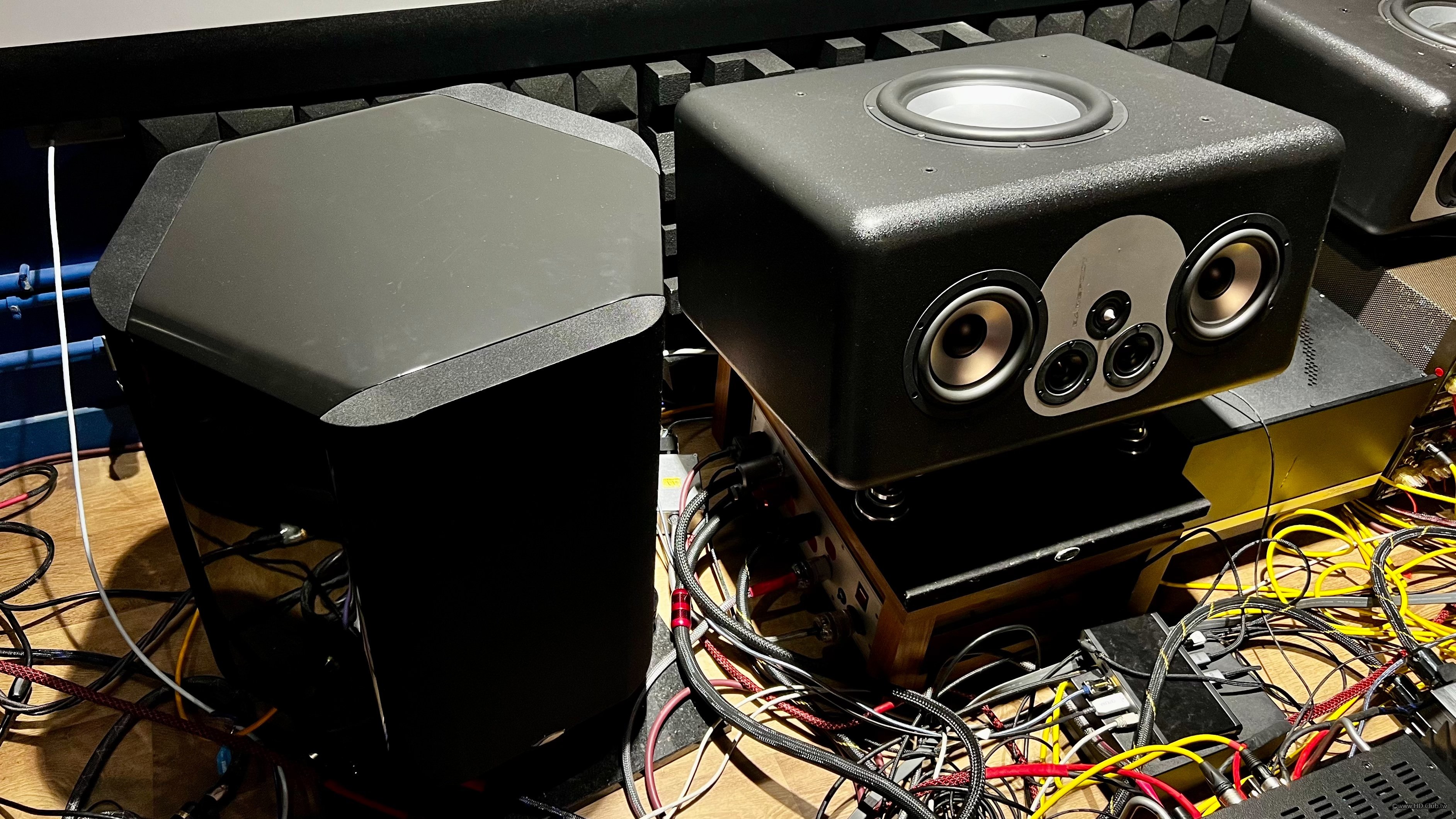

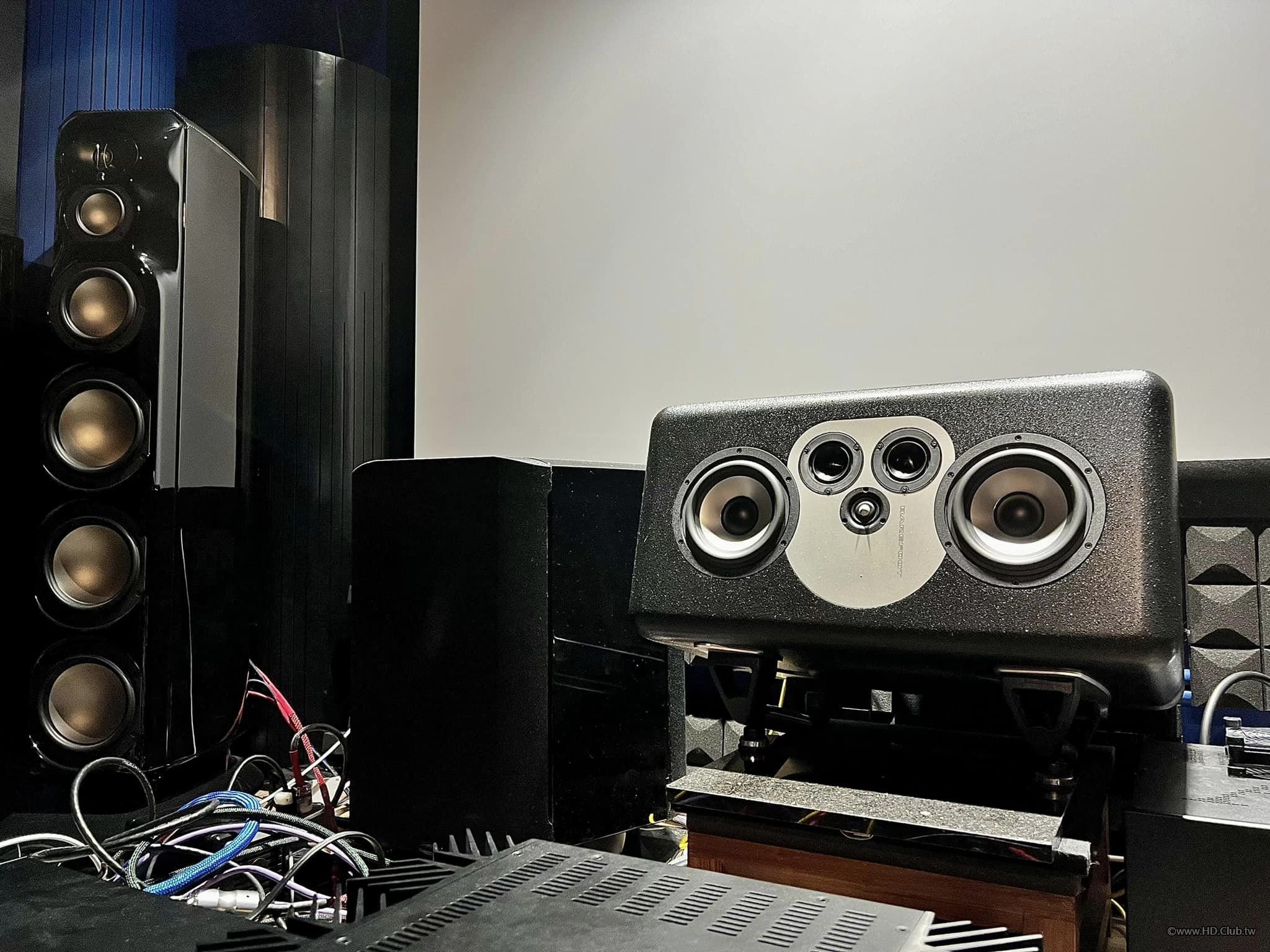

Barefoot MicroMain 26:
Barefoot在錄音室鑑聽揚聲器領域是近年來備受矚目的新星,其創新的喇叭設計受到了全世界最大的錄音室、錄音藝術家和製作人的青睞。MM26是4路分音,以Hypex D類模組帶來共1360瓦驅動功率;配備有兩支10吋超低音、一對5.25吋低音(與KK K700pro同尺寸)、一支2.5吋中音和一支連Hi-end名廠如MAGICO 、Gryphon也愛用的尖鼻子高音等共6個單體,全部安裝於密閉箱體中,發聲範圍從30Hz到45kHz,具有極低的失真、超大的動態和超快的瞬態響應。經過謹慎地擺位,揚聲器上緣與螢幕下框切齊,並且讓尖鼻子高音對準耳朵。
甫開聲,MM26的聲音就深得我心!與KK揚聲器相同密閉式設計使得前後場在速度上完全可以搭上!另外在音色的整合上也沒有問題!5.25吋的低音尺寸與KK K700系列相同,而兩支10吋的超低音與我前方用上6顆10吋超低音單體的密閉式Paradigm Sub2尺寸相同!MM26帶來全新的聆聽體驗!不僅「錄音室」導向的聲音走向與KK風味相投,能「主動」播放超低頻段的中置揚聲器在劇院中更是如魚得水,無論是對白人聲的低頻暫態和細節、拳拳到肉時的速度及規模感都是前所未聞。當擺位良好,尖鼻子高音寬鬆、透明度極高,MM26的聲音質感與左右Salon 2完美結合,無論聽演唱會或是純音樂演奏會都是前所未有的沈浸感受!
Barefoot MiniMain12:
MM26的好體驗讓我不得不對於Barefoot的旗艦主喇叭MM12充滿好奇與憧憬。之前的MM26已經是在丹爸系統中表現最棒的中置揚聲器,將上下超低音置換為12吋單體(與系統中的3支KK DXD1000相同),分別以600瓦Hypex共1200瓦驅動(比一顆DXD1000的1000瓦還猛!);低音單元與Salon2一樣採用金屬盆,只不過MM12是鋁盆,Salon 2是鈦合金盆,但聲音前場的聲音質地確實又比MM26的複合式紙盆低音一致性更好
曾經來聽過MM26當中置的朋友馬上衝來聽MM12,他說:「MM26已經非常棒了!很難想像MM12能更好那裡去。」但當MM12為中置的風暴系統一發聲,朋友馬上說:「哇⋯這是完全不同程度的聲音!」細節、餘裕度、氛圍都是前所未聞。機內擴大機總瓦數來到2000瓦的MM12彷彿擁有無窮盡的內力,源源不絕,怎麼都用不完,在丹爸的空間中演什麼唱什麼都信手拈來輕而易舉。當初在用過MM26後還沒聽就決定購入MM12作為我的「終極中置」,果然是正確的決定!

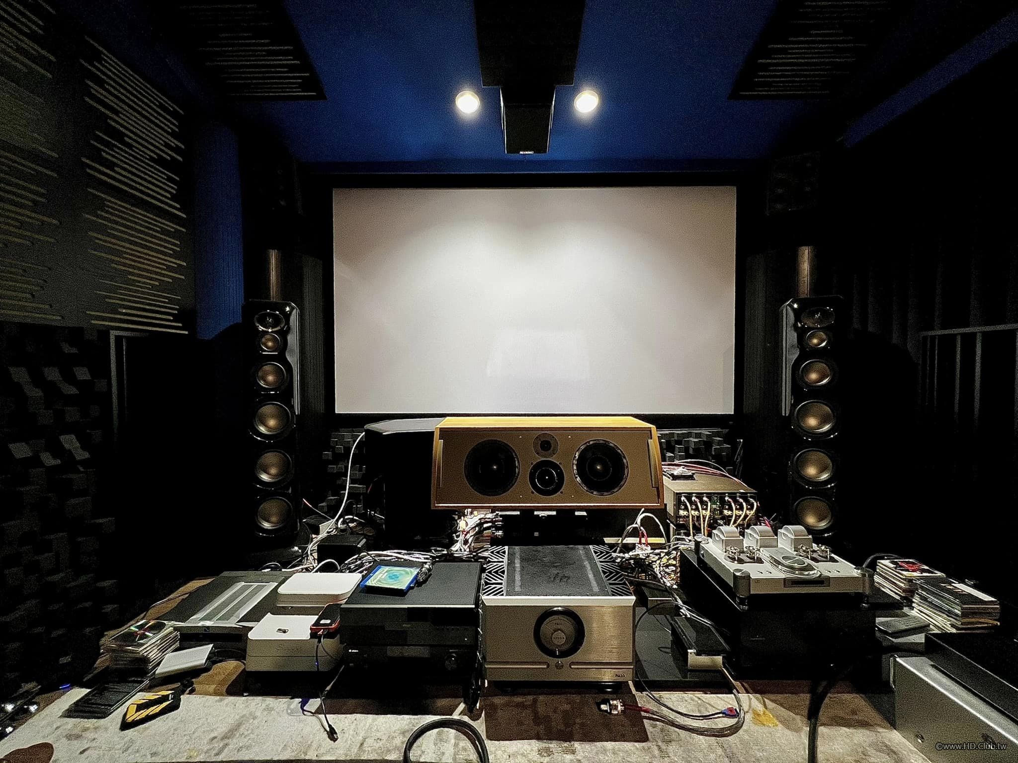

ATC C6C:
先前提到使用了Barefoot 的「旗艦落地音柱」MasterStack 12作為劇院前三的先進唐先生在食髓知味之後,決定再購入一對MM12當作後環繞。性急的他不願意等,就商量直接將丹爸和呂導的MM12取走,我們就直接換成他新訂購的MM12。君子成人之美,丹爸跟MM12暫別。正準備換上被動式中置,但是這位「資源」豐富的前輩對我說:「你那邊沒有MM12這樣太慘了,要不要聽聽看ATC的旗艦中置C6C?」我一聽,馬上心中就天人交戰!這支ATC C6C可不是一般350瓦的版本,而是搭載ATC P4後級850瓦,三路分音的特別版!我腦子裡”情感”這邊吶喊:「一定要的!許多資深發燒友都強力背書的ATC!能在自己的系統上聽到C6C是多麼難得!?」但是另一邊的理智反駁:「ATC揚聲器從最大型到中型你都實際聽過、量過、調整過,聲音的特性和目前系統中的揚聲器完全不一樣,硬把它加入系統一定會很不協調!」
但最後,貓還是被好奇心殺了。我小心翼翼地把巨大的C6C放在最好的位置上,重新量測,並謹慎地在C6C上使用多組Dirac Live ART參數,甚至納入一組專為多聲道音樂設計,高頻只處理到300hz(以上放飛,但其實量測結果到20Khz也十分健康),低頻分頻分在40hz的曲線,企圖聽到C6C的揚聲器本色。而劇院模式下則是DIRAC向上處理到10K,與超低音交接點設在DIRAC常見的70hz。丹爸一連幾天密集地用熟悉的多聲道音樂和電影片段測試C6C中置,體會ATC之聲。
確實,C6C一開嗓就讓人感受到其聲之「重」。ATC SM-150s Dome「饅頭中音」驅動單元以其清晰的中頻聲音而聞名,不愧是ATC的招牌好物。聽多聲道音樂或演唱會時,即使加大音量,C6C能夠展現極大的規模感而又不具侵略性。播放約翰威廉斯「帝國進行曲」時,我特別愛C6C的弦樂豐潤而且帶著柔韌的質感;銅管的光澤稍暗,但是吹嘴的木頭味十足!「一個巨星的誕生」最後哥哥巴比弔念傑克時的對白人聲寬鬆且充滿感情,一字一句,擲地有聲,娓娓道來,能將聽眾深深帶入劇情。我個人認為「暫態」或「細節」並不是欣賞C6C的角度,撲面而來的「規模感」和入木三分的「沈浸感」正是C6C的迷人之處!
後記
新的MM12即將送到家門口了,與ATC C6C難得可貴的相處時光也來到尾聲。多聲道系統各揚聲器若能都是單一品牌,甚至單一型號固然是王道,但當允許不同品牌的揚聲器存在於多聲道系統中,中置揚聲器的選擇絕對是個重要課題。正好像最近有幸借測的C6C,以單一中置揚聲器的角度來看ATC C6C,它就好像「天龍八部」裡的喬峰,大開大闔,擁有傲視群雄的雄渾實力;但就整體系統架構的角度而言,我的系統的架構方向可能更像「虛竹」,線條明確靈動犀利,舉重若輕卻威力強勁 - 還真的不是同一路。多聲道系統無論在劇院或是在音樂都越來越有戲,劇院之路漫長,丹爸一點小心得野人獻曝,祝福大家都能找到適合自己的中置揚聲器,Happy hunting~
