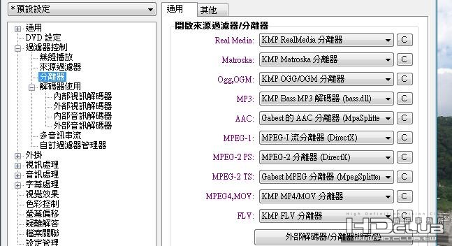

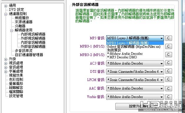

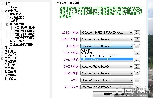

【0928補充】因為準備用軟解的方式‥所以正在找「解碼器」的配置,以下是簡單說明:
1. 安裝順序:PowerDVD→終極解碼(or K-Lite)→Haali&CoreAVC→KMPlayer
2. PowerDVD、Haali、CoreAVC:都是以預設的全選給它灌下企
3. KMPlayer:就需要小校調一下了(這部份參考站上的前輩們文章就無敵了‥)
4. 小功告成~(雖然機器還沒弄起來,不過大大們可以參考一下‥ ^^ )

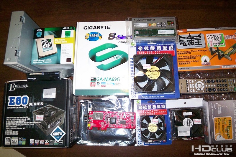

【1004進度】
1. HTPC的配件算是到齊了 (除了技嘉原廠的SPDIF擴充檔板還沒買到外,都到了‥)
  PS..去技嘉服務站買的 COM Port擴充檔板($50)忘了拍‥
  PS2..小弟的家庭劇院組擴大機兼DVD機,只有數位同軸輸入,所以只好加買檔板($300)
HTPC配件終於到齊了
HTPC配件終於到齊了

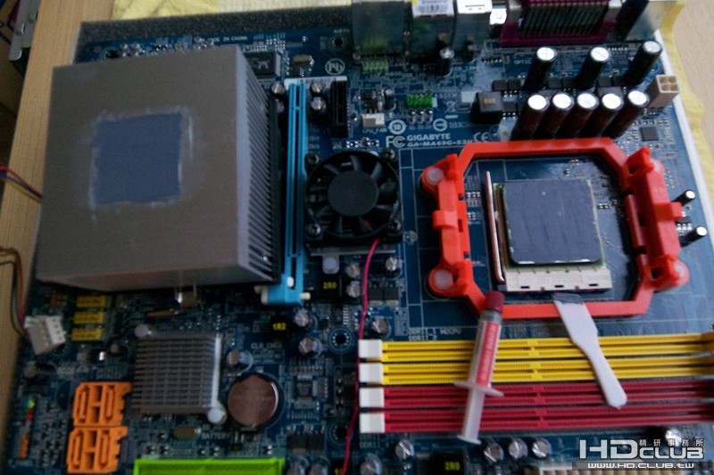

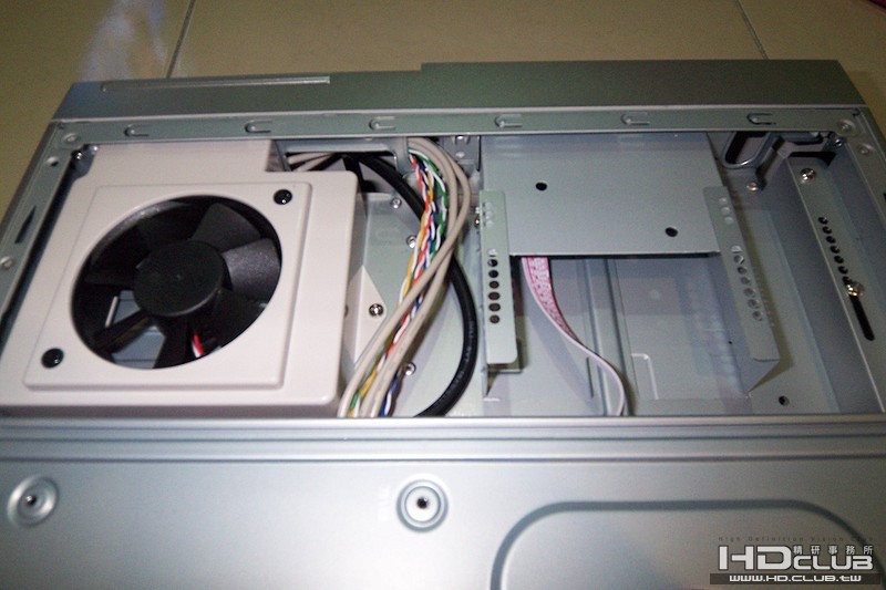

(1) 這款機殼設計很怪,可能是為了讓機身較低(14cm較銀欣及聯力高16cm以上的哥哥們矮),所以PSU是設計在前面平躺,所以‥機殼下方需特別加一個風扇來抽風給PSU用‥(也就是這個原因,本來14cm剛好可以塞入我的電視櫃的,但下方要吸風,加了音響腳座後,就‥放不進企了,我咧~
(2)忘記從哪個站上看來的了,先將原廠CPU風扇的散熱膠刮掉,再把它和CPU都均勻地塗上好的散熱膏‥(後來不加壓:4800+成功>5200+,230 FSB*12.5=2.750G,HT:約860吧,沒記~ATi1250顯片晶片也小超到Core為415Hz‥)
(PS..有沒有大大可以分享一下自己的超頻數據啊?)

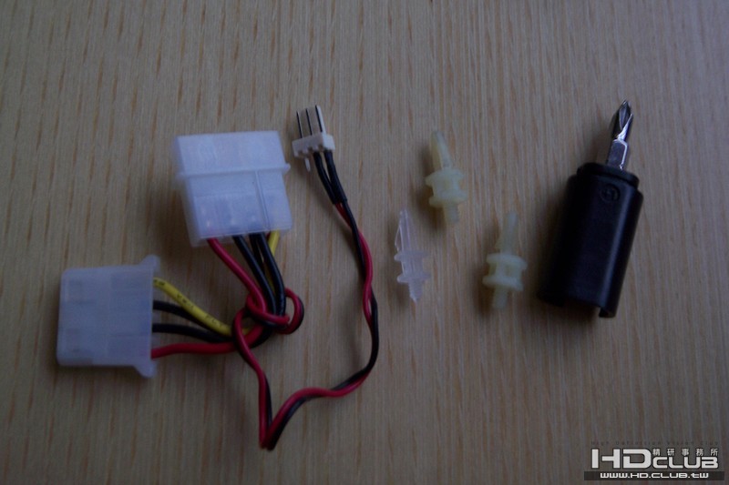

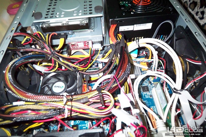

(3)輔助小工具:看上圖我的北橋有加裝顯示卡用的小風扇,所以需要轉接線,另現在的主機版最靠近外面(即:插電源、排線與面板按鈕‥)的地方,常常不能鎖螺絲,故‥以前486時代的塑膠小腳就很好用了‥ 另外,這個殼的下方3.5吋安裝時,有一邊一定要用這麼短的螺絲起子才能鎖,怎麼設計的啊~氣!(看上上圖就知)

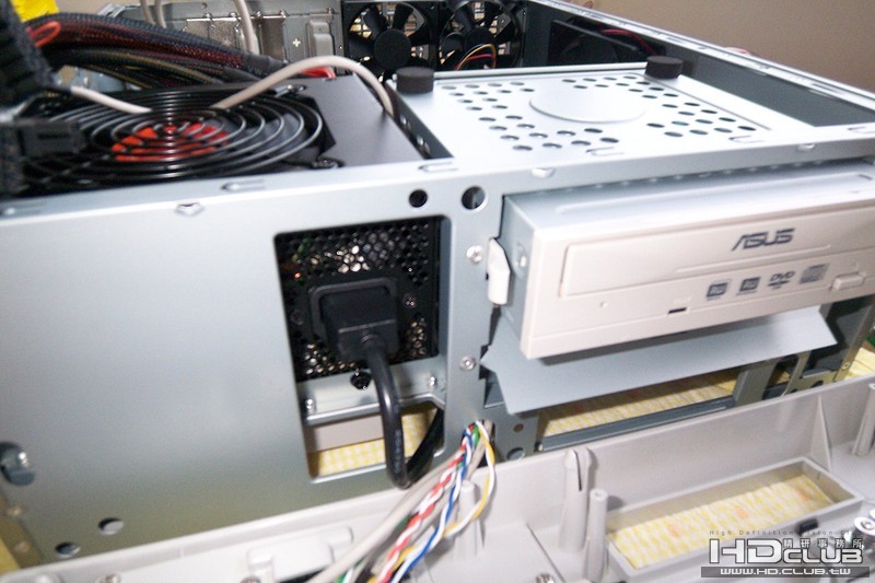

(4)前方面板,光碟是有做拉軌設計,還不錯,而PSU要靠左邊那一條機殼內建延長線拉至後面插電(PS..PSU鎖上前,記得先將開關設成ON,不然‥之後就看不到它了‥)
(5)超亂的內在‥
=>因為殼有點小,沒地方讓我藏線,且我又加裝了有的沒的,所以‥就成了這附德性‥(仔細看就知,我裝了轉接卡、擴充檔版、連Server級ATA133 IDE細排線都上了‥)

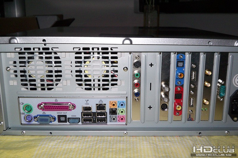

(6)但是‥裝完後,後面的外接功能就‥超充實地~( 擋板由左而右是‥TV、Cable、SPDIF、USB、Wireless、COM )

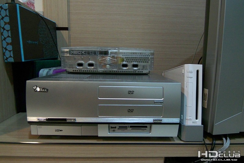

(7)我的電視廳完工照(一堆線,超難整的‥,HTPC上面即是功成身退的冰鑽版XBOX)

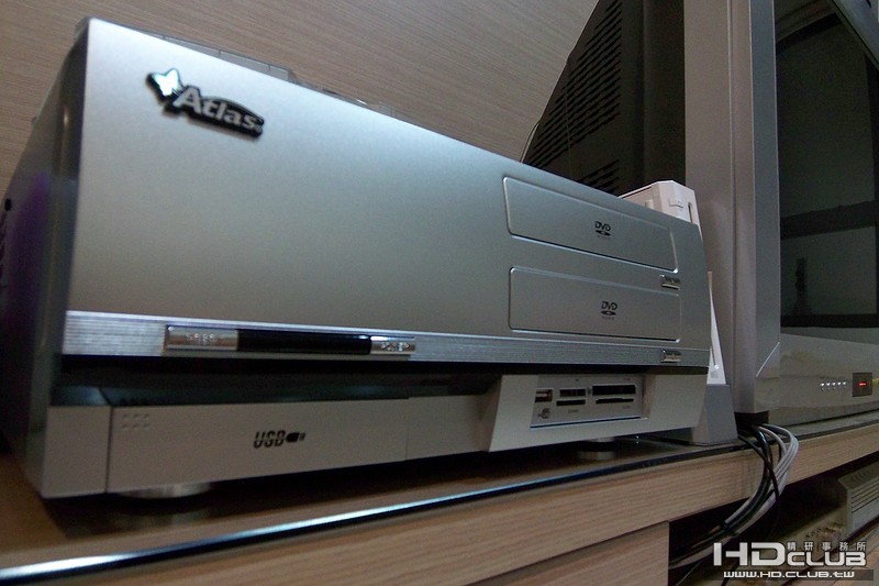

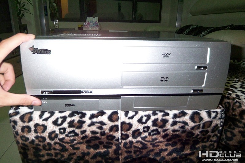

(8)正面近照二張~(雖然它一點也不像擺在客廳的HTPC,也騙不了大家它「就是」電腦的事實,不過‥能達到我的需求就OK啦~)

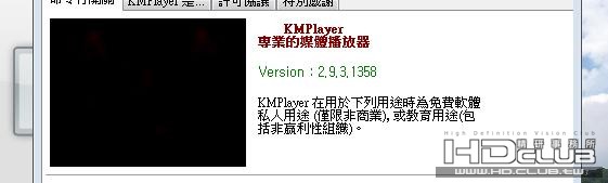

1. 1080p的RMVB還是AVI的,我因為還沒有片源,所以還沒試‥(家裡的寬頻只有小水滴的2M/256K而已‥ ^^) ,不過有試
   (1)微軟的1080p的wmv格式測試片,一切正常!
   (2)網上抓下來的720p AVI檔(未壓),一切正常!
   (3)網上抓下來的720p rmvb檔(有壓),流暢,但畫質出現格子粒狀,怎麼換視訊解碼器都一樣,這方面要請大家有經驗的幫忙看一下了‥謝謝~
MWSnap005.jpg 免安裝版..

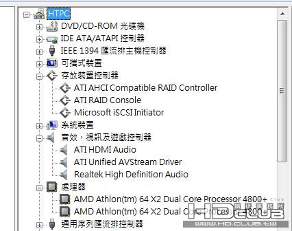

2. HDMI及音效的部份‥
  (1)小弟還是傳統的CRT TV,所以沒辦法試HDMI,及HDMI音效,可能請你去問問其它的大大(如:Mobile01的chiahao1026大),不過「裝置管理員」有HDMI Audio,不知道算不算~<:-P

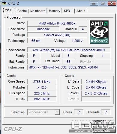

@ Cheese大,拿到5200+後,也可以試試再超頻,這樣效能應該會更好,播1080p時CPU Loading會更低吧,試試~
以下是其它心得說明:

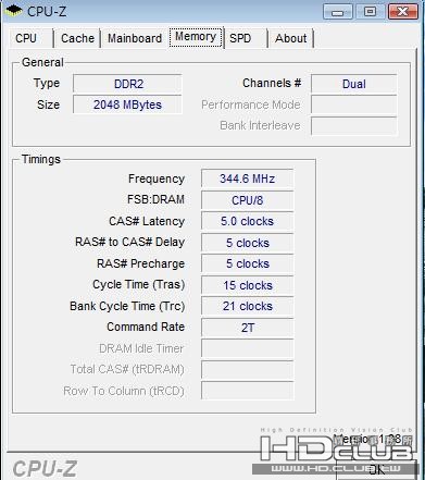

1. 昨回家後,又把4800+再往上超了‥
(1)環境:AMD原廠風扇,換較好的較熱膏,但北橋有加散熱風扇
(2)超頻:在CPU及RAM都不加壓的情況下,已將FSB(外頻)調升至225了,所以‥
   =>CPU:2820MHz >5400+
      RAM:667的顆粒,現為 355MHz,跑雙頻道是710MHz(CPUZ寫的),但技嘉自己的EasyTune軟體測得是756MHz(真是這樣,也快800MHz了,有賺到‥)
      HT:901MHz
      內建ATi 1250顯卡Core時脈:從 400↑到415,不加了,反正不玩遊戲~
      其它:PCI-E及AGP維持100MHz;PCI維持33MHz
      溫度:待機時和沒超時差不多,約40℃上下,全速也不超過48℃,感覺還可以超,哈~!不過這機子是要7-24的,所以‥點到為止就好!

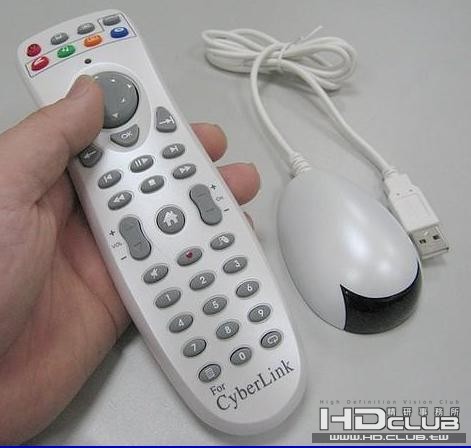

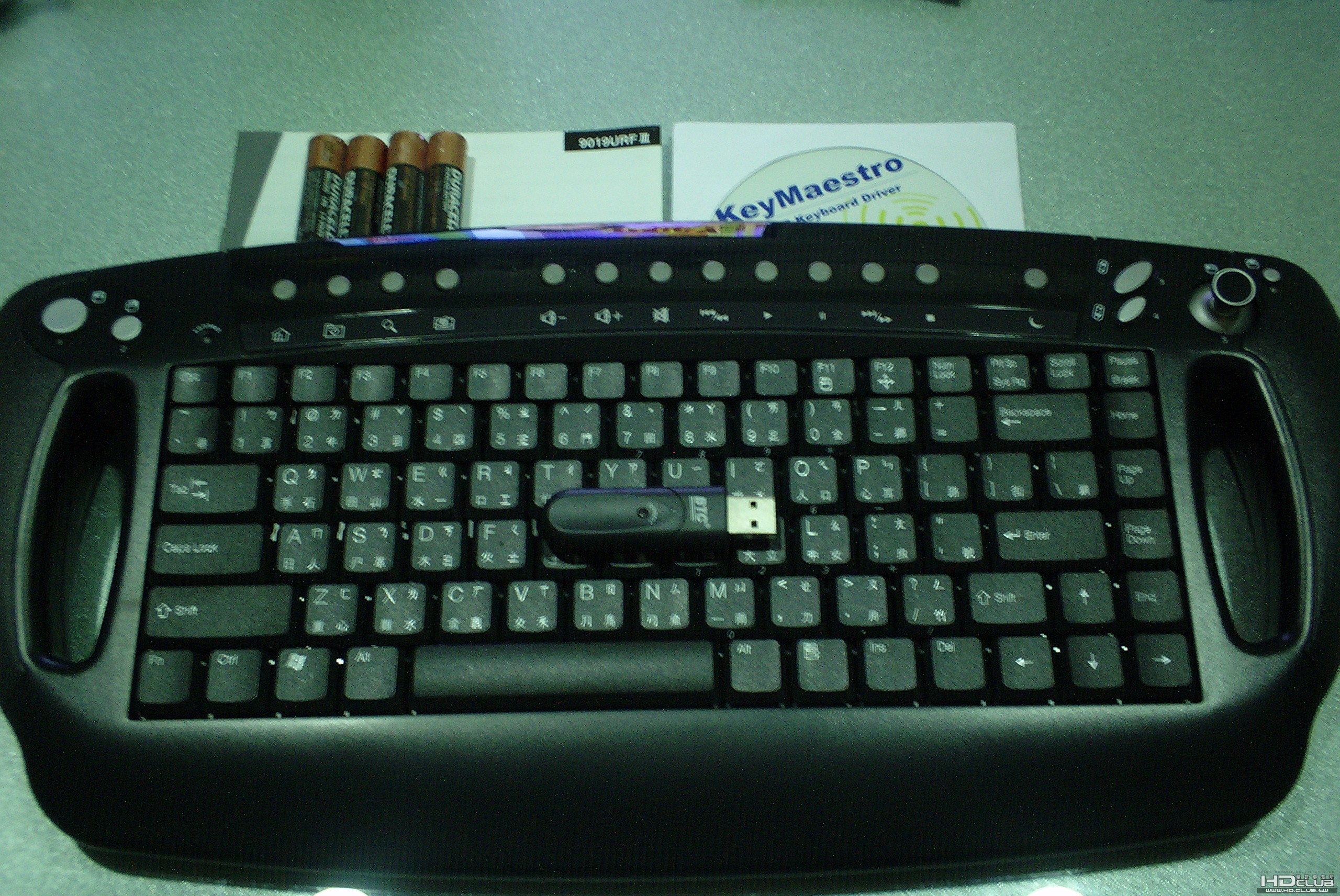

另外~今天又在找「無線鍵盤(內建滑鼠)」了,因為該HTPC有抓BT及燒錄等功能,還是需要打字,所以‥再花一條了,不知有沒有大大知道什麼好貨的(但不要太貴喔! ^^ 謝謝~)
【1019補充】
跑去光華買了~Y拍上找的都不滿意,而羅技那隻美型的要$3xxx太貴了,剛好光華商場看到這隻還不錯,雖然沒有Vista Ready,但很夠用了,希望他和那隻跛腳的遙控器能好好合作!
( 2隻手握著操控滑鼠,還不錯用咧~)
