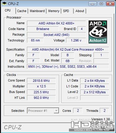

 樓主| 發表於 2008-4-5 13:05:52 | 顯示全部樓層
@ 終於以終極解碼搞定1080p,YA!
哇~又裝了同事新給的「終極解碼2008春節第二版」後,1080p就可了,不過~影音不同步~所以,我又超頻了‥把原先2.5G的CPU再超上2.8G(之前只有超到2.7G),就‥OK啦!順啦~

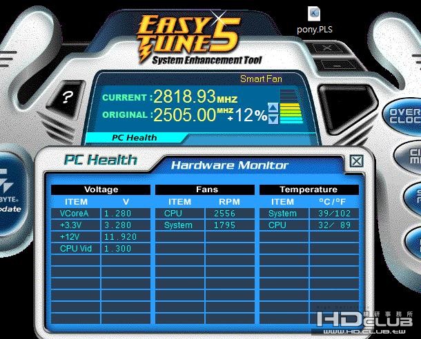

↑CPU風扇轉速及溫度還可以接受~ (PS..BT一直都有在跑喔!)
↑更詳細的資訊(這裡看來,和第一張圖的CPU電壓不同,我就不知到底有沒有加壓了?)

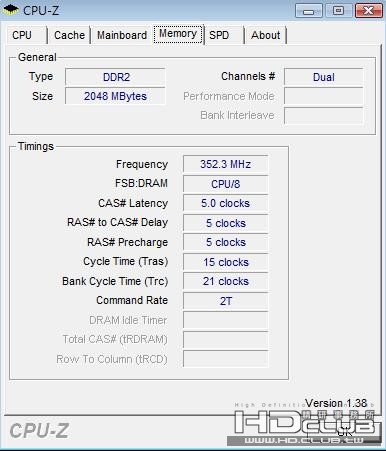

↑Apacer的DDR2 667,原先頻率是 333,目前是350多,還撐得住啦!

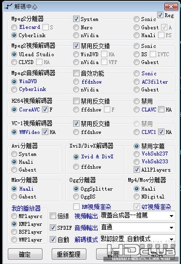

我目前的影片:一般RMVB、AVI、MKV、720p及1080p都有,想要以一個設定(指 終極解碼裡的解碼中心)來通吃所有的,所以又花時間調了一陣子,終於以下圖搞定了~
PS1:終極解碼剛上時,會有影片「字幕」不見的問題或是上下顛倒、尺寸不對的問題
PS2:終極解碼上了後,KMP裡的設定幾乎全失效,只有‥高速模式及超高速模式有效,有時不對時,改那 2種模式中其一,就正常了,神奇啊!
以上,希望大家也使用愉快啊~
