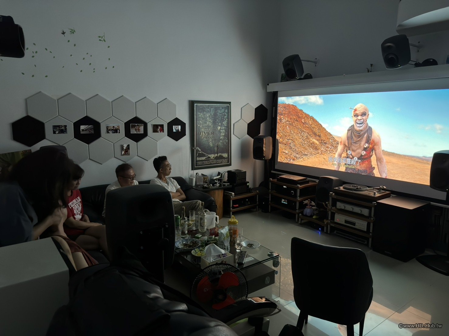

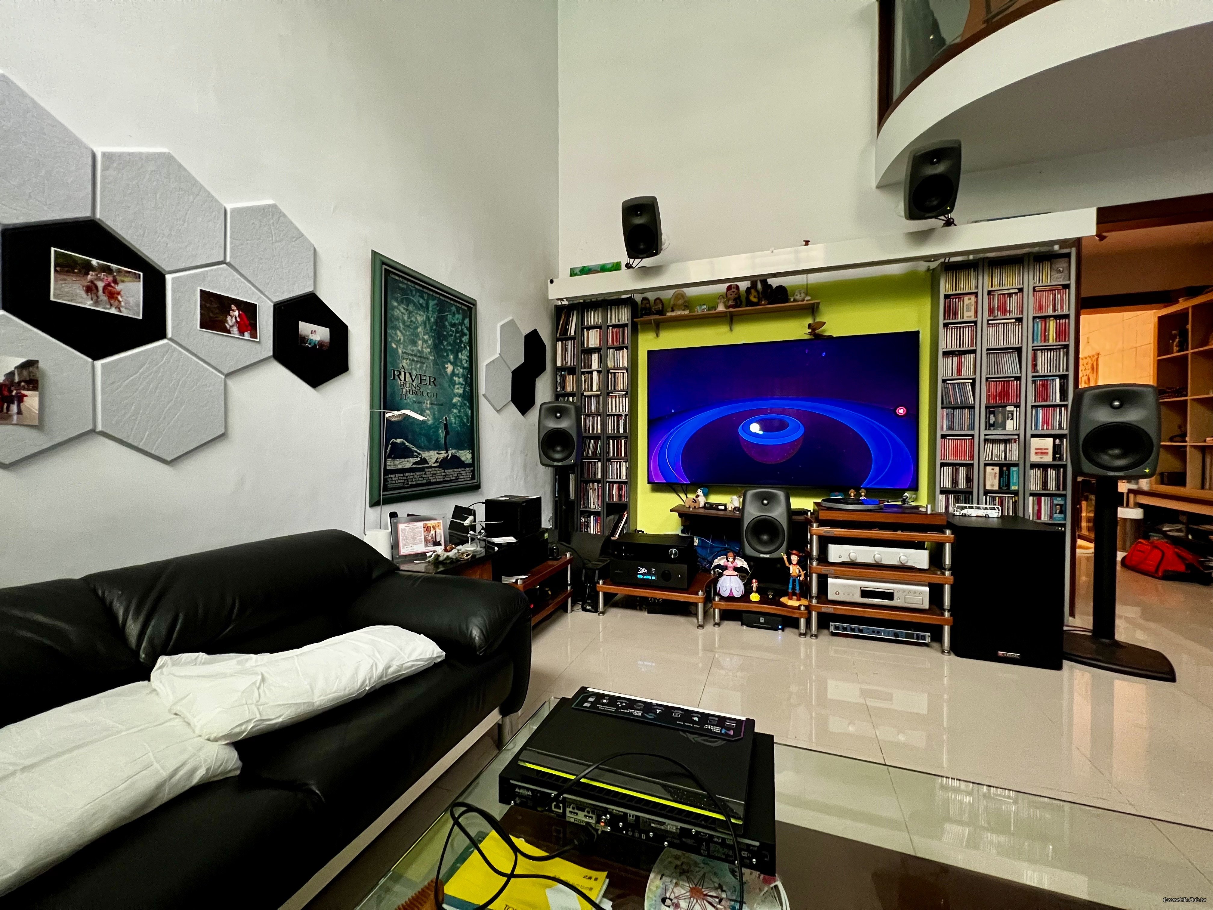

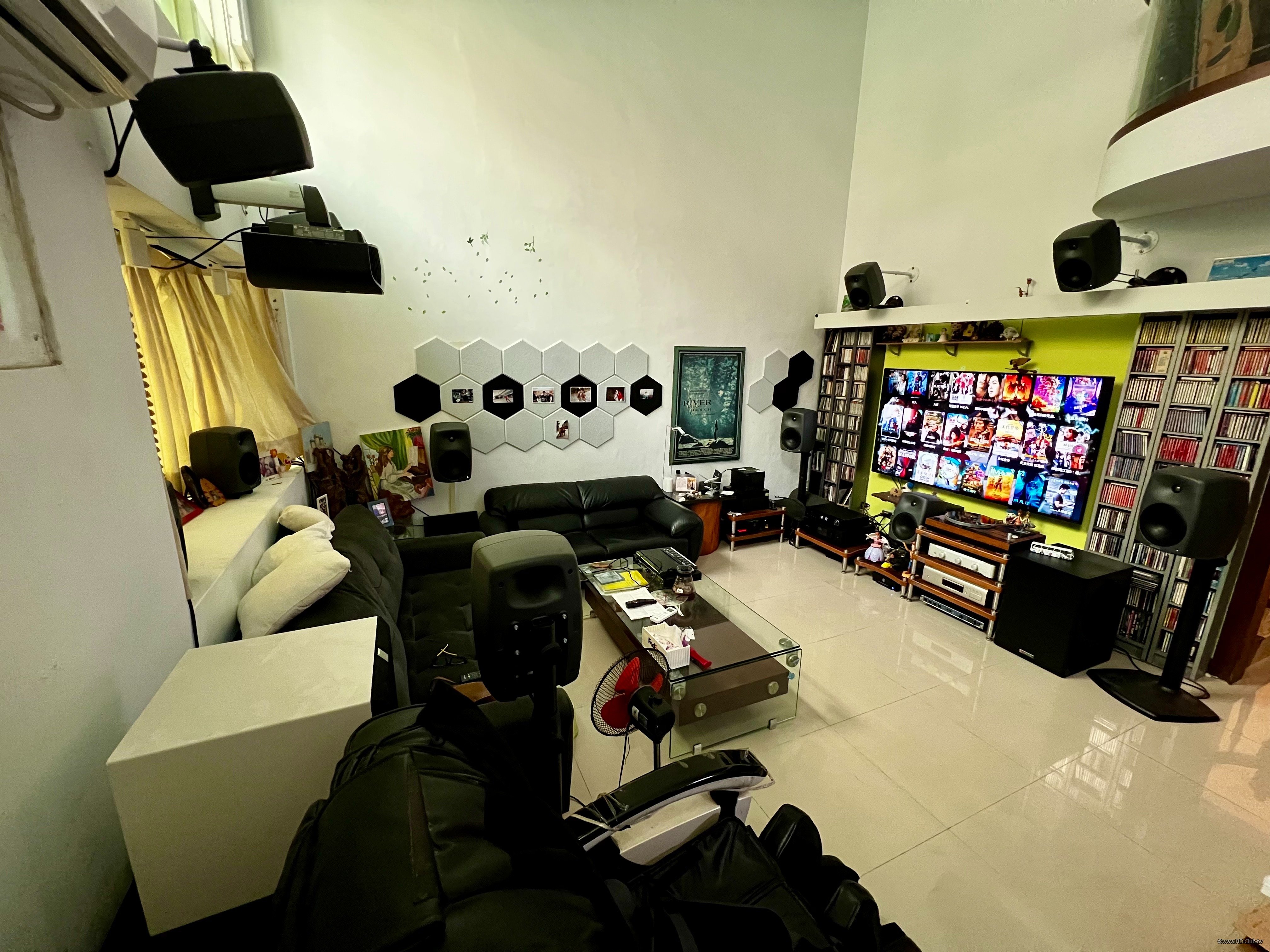

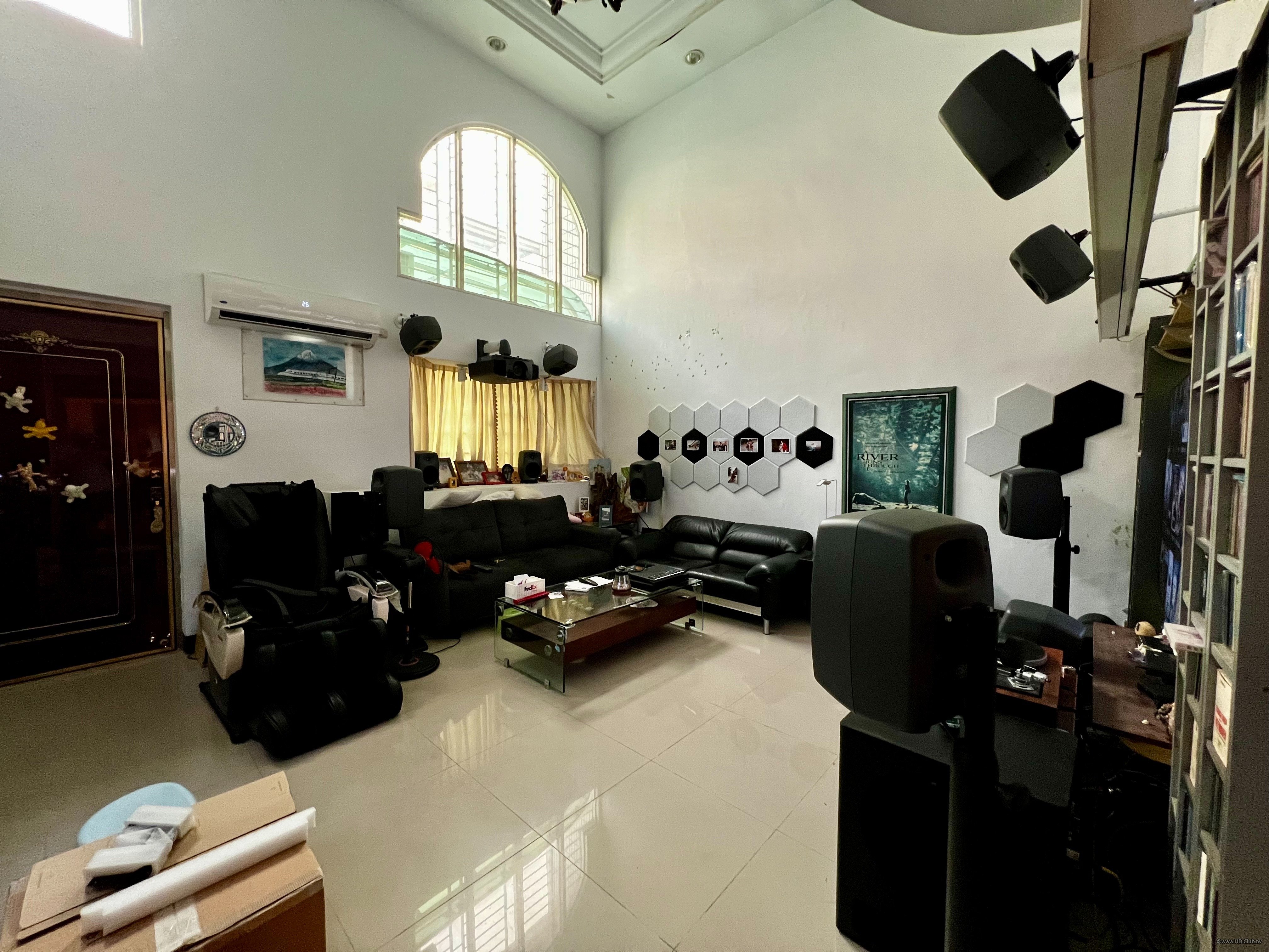

試想,如果多聲道劇院是建構在客廳,是挑高二樓樓中樓,然後劇院靠左牆,而最重要的前方右邊還是開放空間與飯廳和樓梯相連。在這樣空間極度不對稱,聲音能量不易累積,天空聲道的高度距離天花板超過兩米,當播放物件導向多聲道劇院和音樂時,會有什麼樣的表現呢?
照常理分析,大概會是:
1. 左方能察覺到來自揚聲器的直接音和牆面的反射音交互混合出的一層「音毯」;而右邊因為門廊、走道和通往飯廳的走廊,再加上樓中樓造成的能量逃逸空間,聲音能量會直接被「吸走」,換句話說,右邊基本上「包圍感」難以成立。即使用量測能將揚聲器的「直接音」音壓進行平衡,但是在實際聆聽時會有左重右輕的奇妙失衡的聽感
2. 上方音場的物件位移不易連續,而且上方音場會呈現「真空」而難有令人滿意的沈浸感。
3. 多聲道的表現容易只聽到「一支一支」揚聲器的發聲「點」,前後音場的連結難以架構出完整的「面」,垂直的立體空間更難要求。

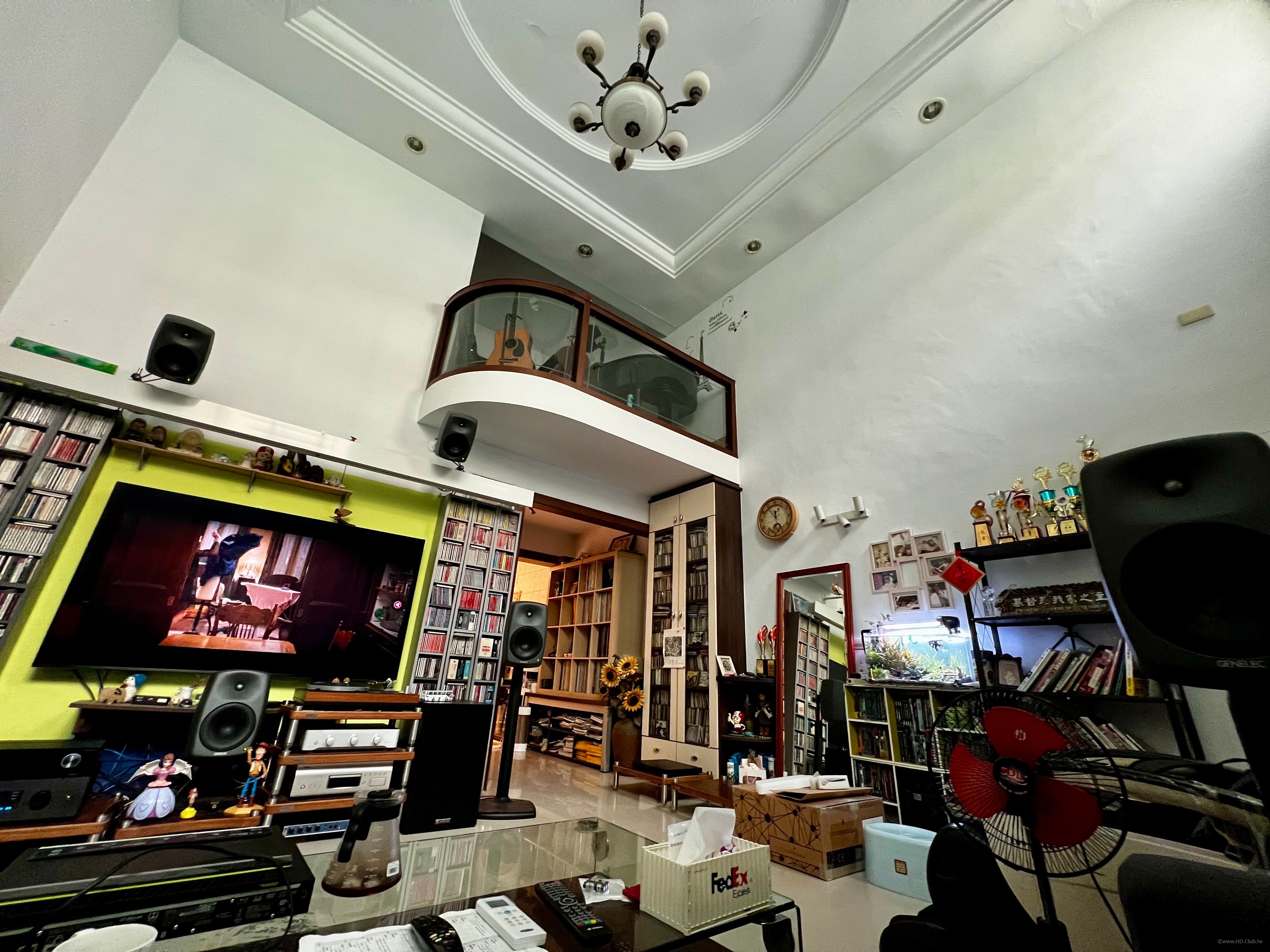

系統主人王兄身為業餘樂團吉他手,更有一位目前在歐洲深造長笛的寶貝女兒,三不五時為愛女演奏錄音,唱片CD收藏汗牛充棟,對音樂的品味理解不在話下。身為科技人,他對於音響器材的規格及量測數據以及近年方興未艾的各式DRC數位聲學校正技術多有研究。玩音樂,做音樂之外,王兄是不折不扣的劇院迷,從DENONA1HD,Marantz AV8801到AV8805,不是銘機不下手,每一台都是當代日系日製旗艦機種,而且一定前後級分離,全套美國MK錄音室版本揚聲器,追求劇院最佳音質表現的企圖心可見一斑。

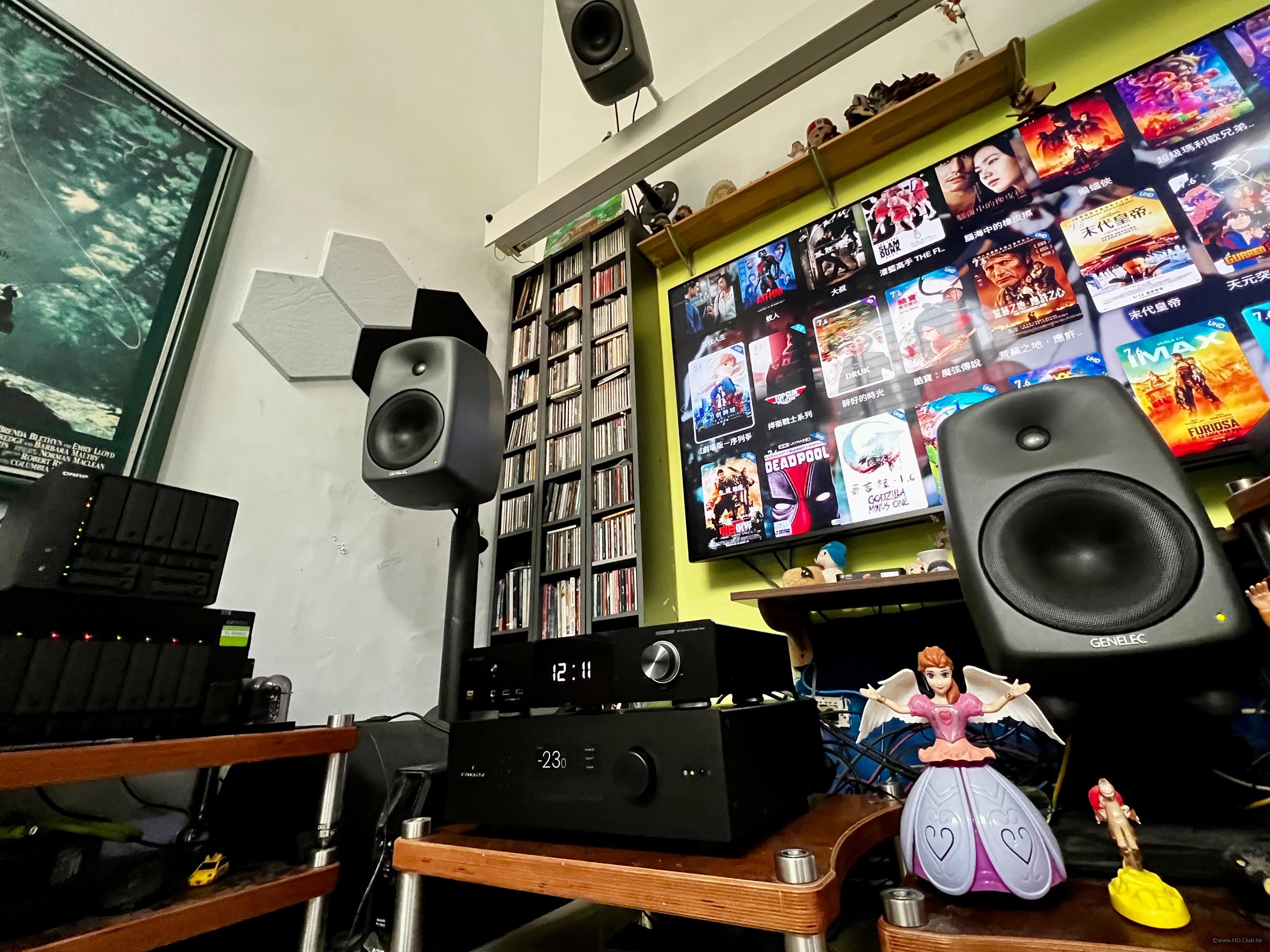

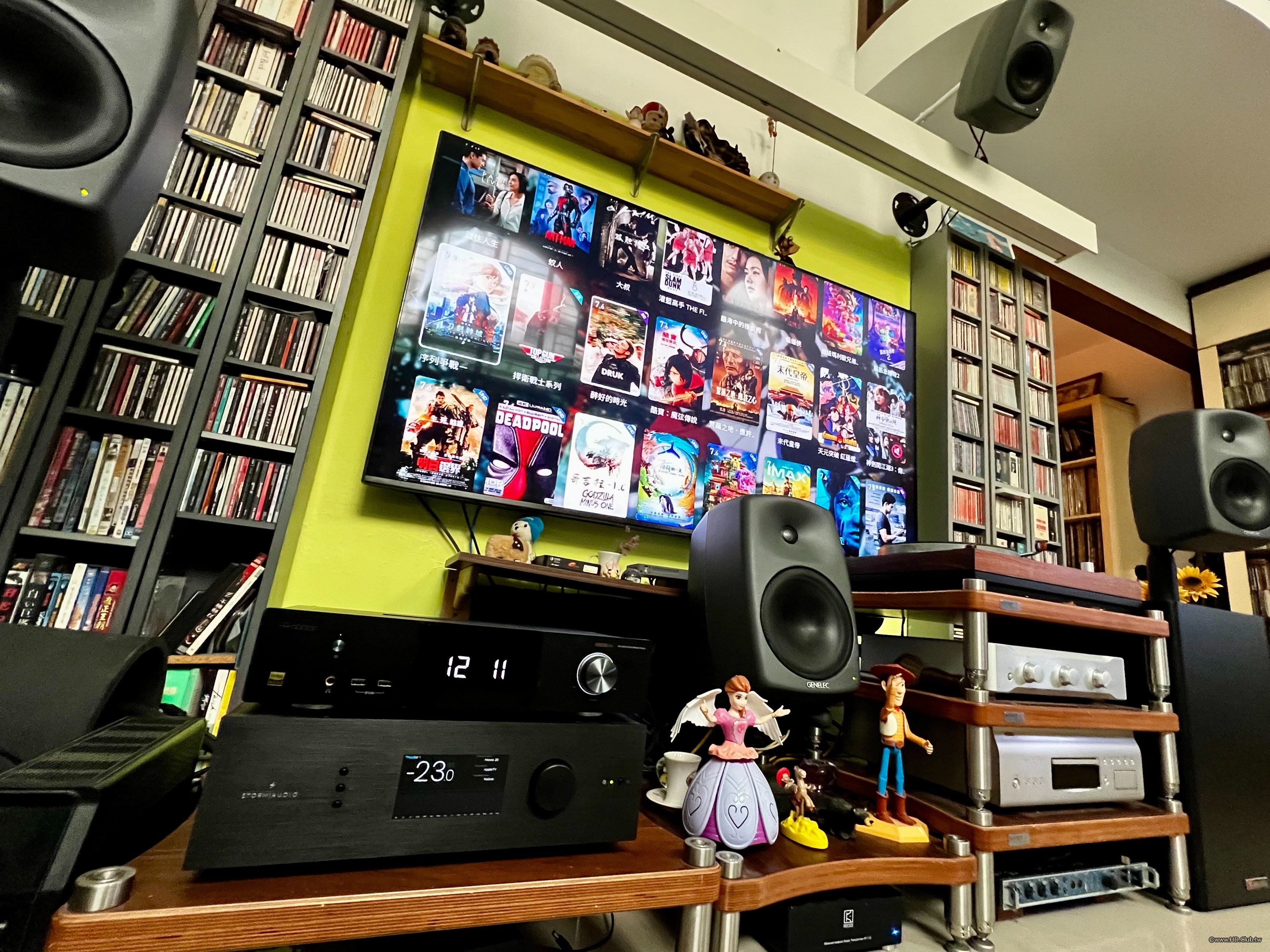

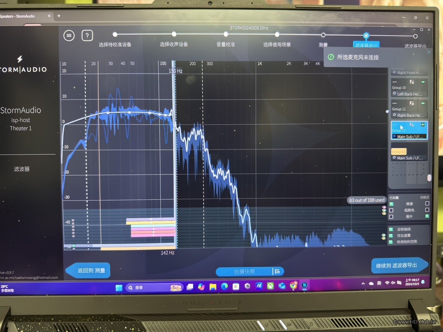

為追求DRC技術更加強大的新世代多聲道聆聽體驗,王兄將喇叭更換為全套Genelec錄音室監聽器。身為寵妻魔人的王兄,建構客廳劇院的同時,全力維持妻子對客廳美感的要求,連地毯也不願意鋪設,小心地維持環境的清爽與寬敞明亮的氛圍。追求更極致的多聲道之聲,他選擇了獨家搭載Dirac Live ART主動降噪技術的風暴Core 16處理器來操刀其標準Atmos 7.2.4客廳劇院。除了風暴處理器一直引以為傲的豐富細節刻劃能力和巨大動態之外,ART對於在一般家居空間中駐波的處理、非對稱空間的能量平衡以及「聲音泡泡」的沈浸聲場建構更讓他充滿期待。

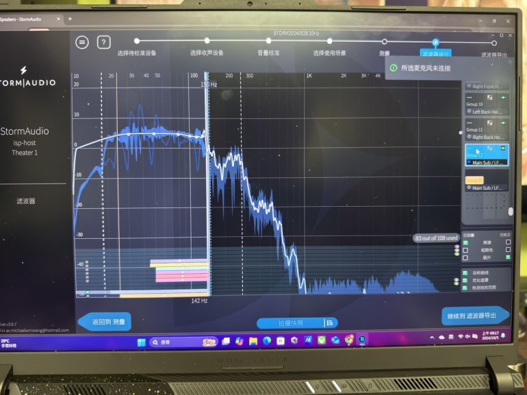

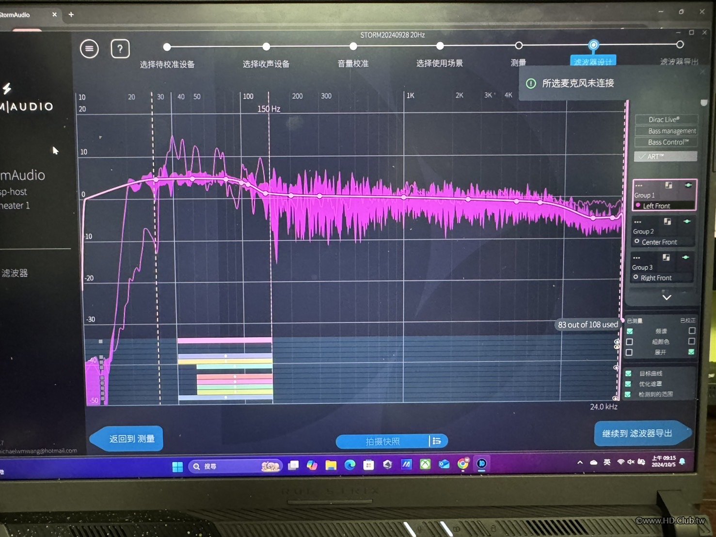

愛好研究新技術的王兄,ART的量測、調整與研究自己一手包辦。首先透過量測數據透過其音量旋鈕先將所有主動式Genelec監聽器調整至到聆聽位置都在相同音壓。之後和一般風暴ART玩家以「揚聲器群」的處理方式不同,有鑒於環境造成左右兩邊揚聲器的空間模式(room mode)大不同,他小心地以「單支揚聲器」為單位來進行ART的調整,現場一共有11支主喇叭和2支超低音共13支揚聲器,王兄就大費周章地製作了13個ART調整區塊,並利用其中一支Starke Sound SW12 超低音擔任純ART降噪支援的角色,主要超低音則是由Ken Kreisel DXD500擔當。王兄分享,在歷經多次嘗試之後,他認為在他的空間,這樣處理的效果最細緻,他最滿意。

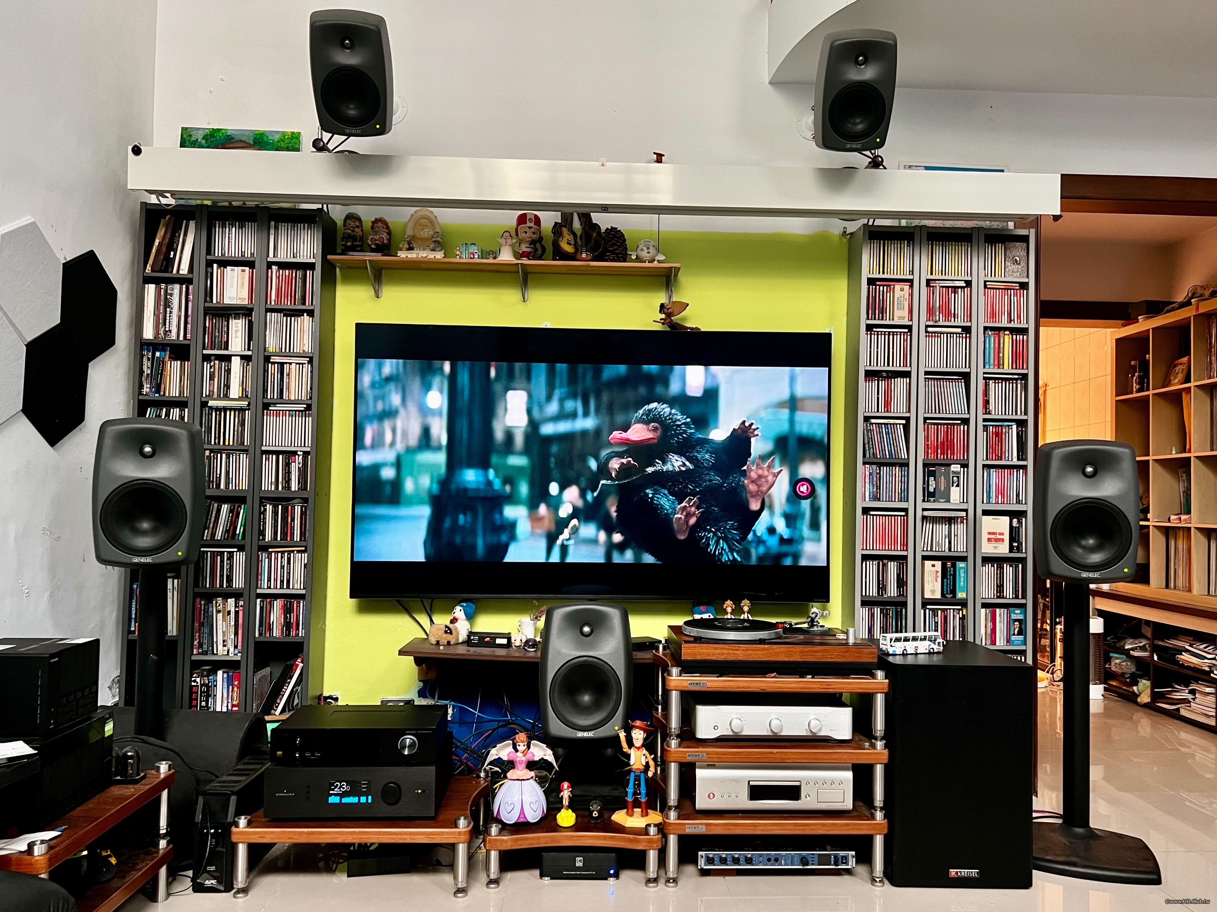

早已聽說這套系統厲害,聽完王兄精彩的調校心得,看著眼前的空間,真的迫不及待想聽在這樣充滿挑戰的空間裡風暴/ART能端出什麼好菜來。首先我們拿出杜比測試片段Amaze,從第一聲的「咚~」低頻開始往外、往聽眾後方延伸的音場開始,及至火山隆隆及至結尾。我坐在主要聆聽位置,不斷地朝我右上方的那一大塊「空」間望,因為現場的聽感真的讓人太驚喜了!「聲音泡泡」完整地,嚴密地在我周圍約2.5米直徑圍著,沒有破口,聲音的能量均衡,左邊靠壁面卻破牆而出,右方開放空間卻沒有稀釋

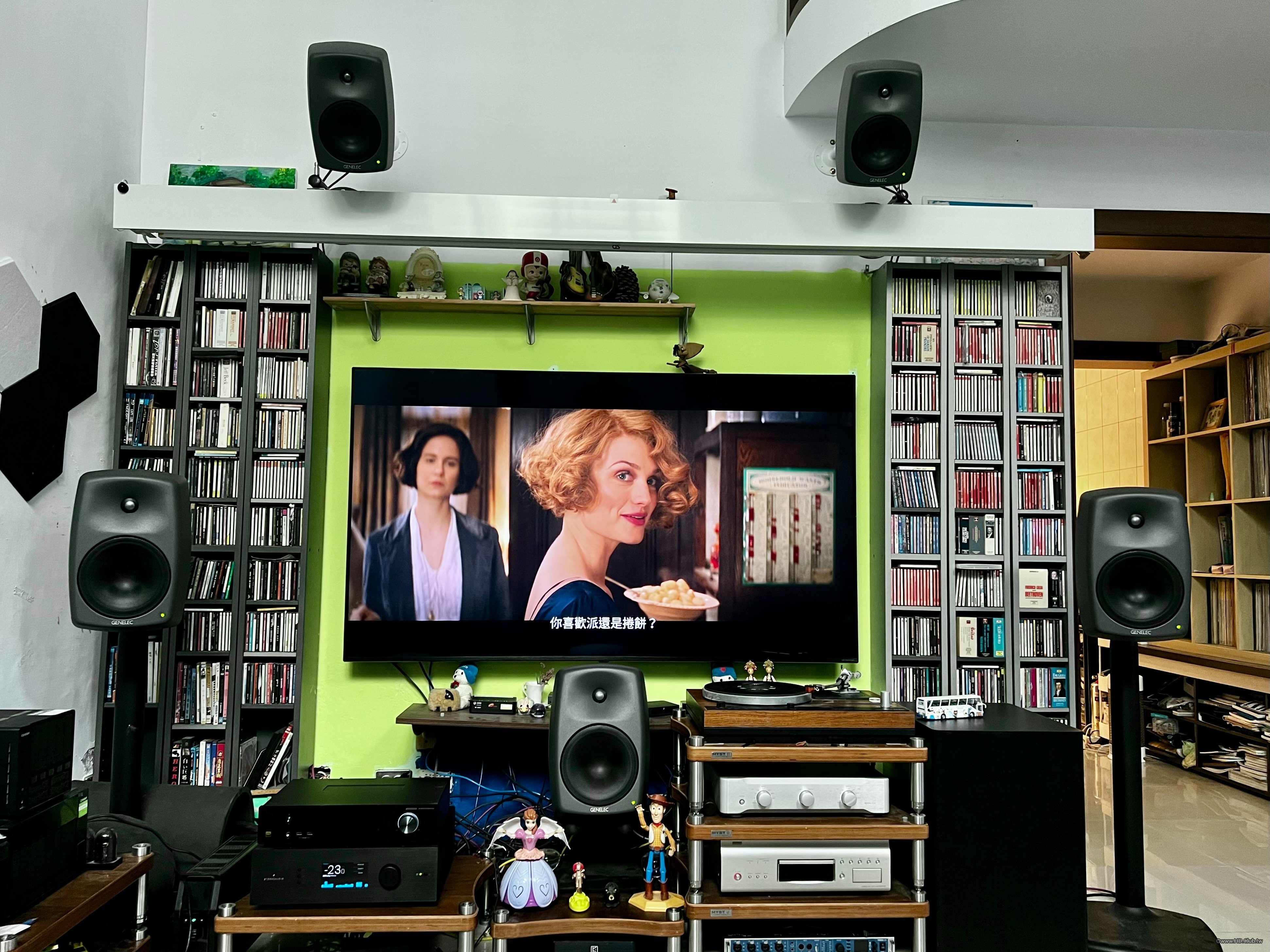

播放細節考盤「怪獸與牠們的產地」紐特和雅各到緹娜與奎妮家用餐這一段,漂浮在四周「bling bling」金亮的魔法顆粒,熨斗「斯~斯~」燙衣服的聲音,瓷盤從右邊前方飛向左方,繞著聽眾一圈再從右後方往餐桌而去的移動軌跡,直到奎妮將佐料撒在半空中的烤捲餅上面的粒粒分明,在現場的表現都棒極了!
切到後面追捕鴨嘴獸一段,當紐特施魔法爆玻璃時,結結實實,撲面而來「蹦!」的一聲低頻,老實說很難讓人想像是由一顆就放在右前方通往各個開放空間要道的DXD500所擊出。後來鴨嘴獸飛出,牠口袋裡的珠寶隨之溢出漂浮,而紐特和雅各就在珠寶間穿梭追怪,我坐在聆聽位置上,那些珠寶清脆的響聲,從我耳邊由後往前呼嘯而過,直飛到前方揚聲器接起來,中間航道完全沒有間斷,一氣呵成

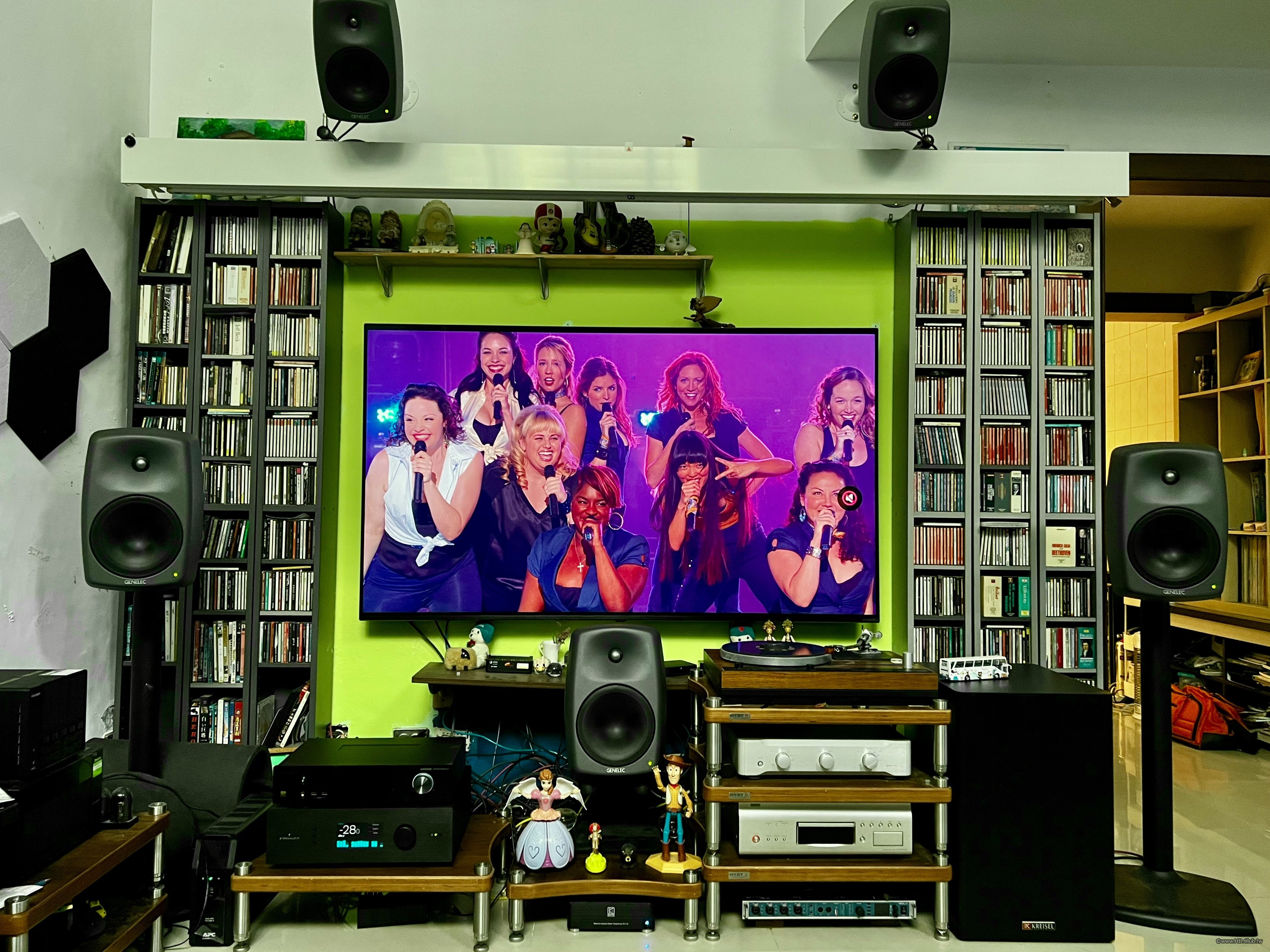

如果要考系統聲音的質感,「歌喉讚」是非常好的素材。A cappella音樂的特性就是不只是旋律,所有的節奏和特音效都是由演唱者以人聲完成,也就是說,必須要能聽到有機的「肉感」!以王兄系統的精準監聽風格,眾合聲演唱者嘴形、聲音特性及聲音細節都可以輕易觀察。而當下最讓我吃驚的是,王兄系統中所謂的「天空top聲道」,其實更像是風暴原始定義的「高聲道」(height channel),也就是安裝於前牆及後牆上 - 空間中距離最遙遠的兩段。然而在觀賞「歌喉戰」最後決戰的過程中,有一個在我頭頂右前方約30度仰角的鐘聲,竟然定位如此清晰,且形體如此明確!
