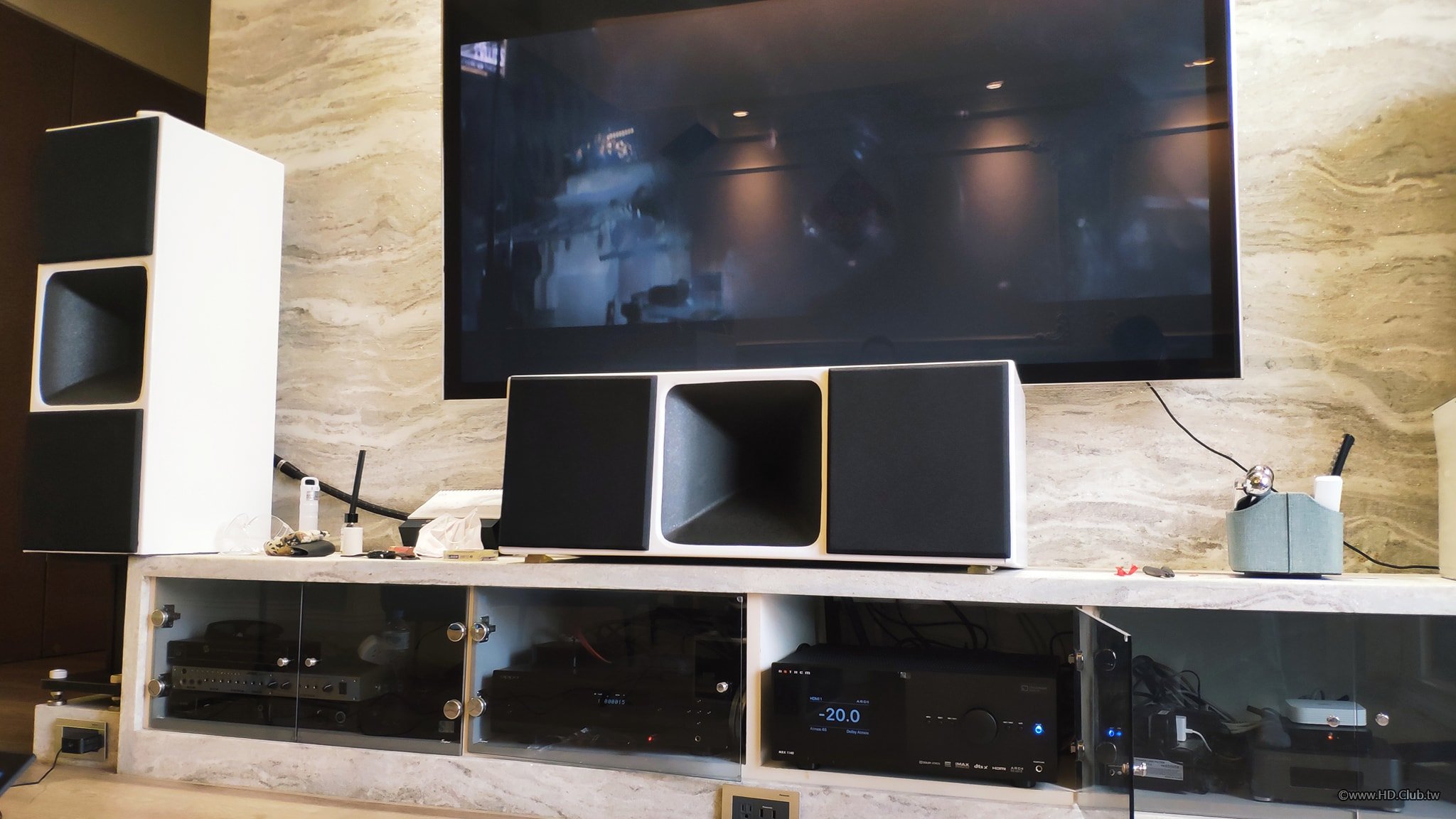

丹爸認識這位活力十足,說話十分客氣的業主C先生好一段時間了,之前曾拜訪過其舊宅的Anthem/JTR客廳劇院。C先生夫婦酷愛白,當時為了白化客廳,將所有的JTR揚聲器包含超低音貼白,用心令人欽佩。Anthem/JTR劇院直接而充滿力量的聲音也讓人印象深刻。

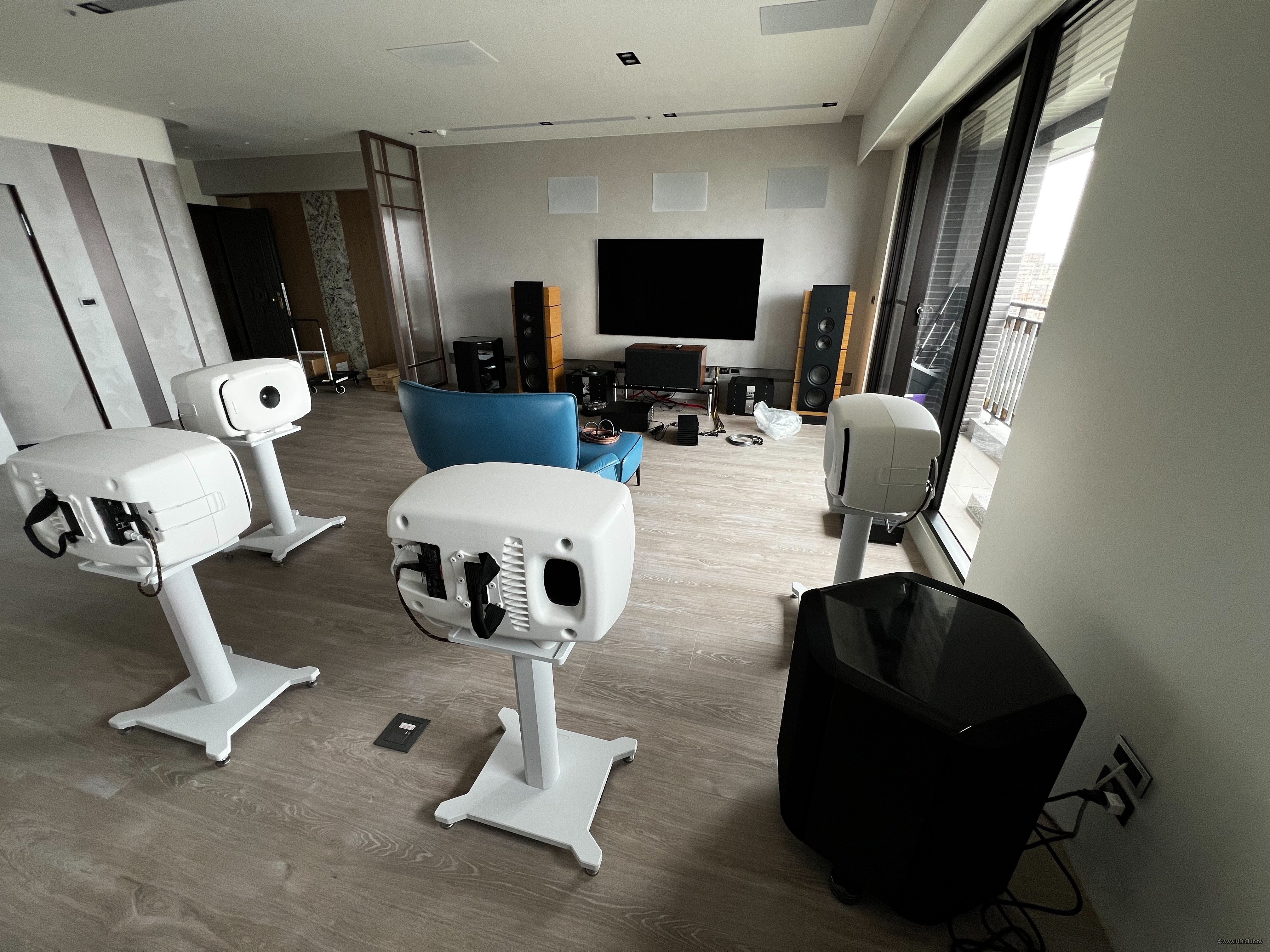

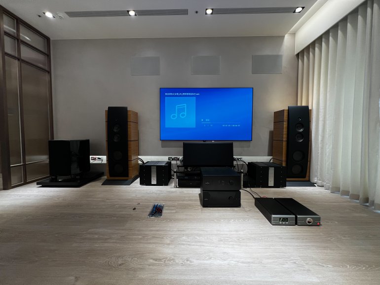

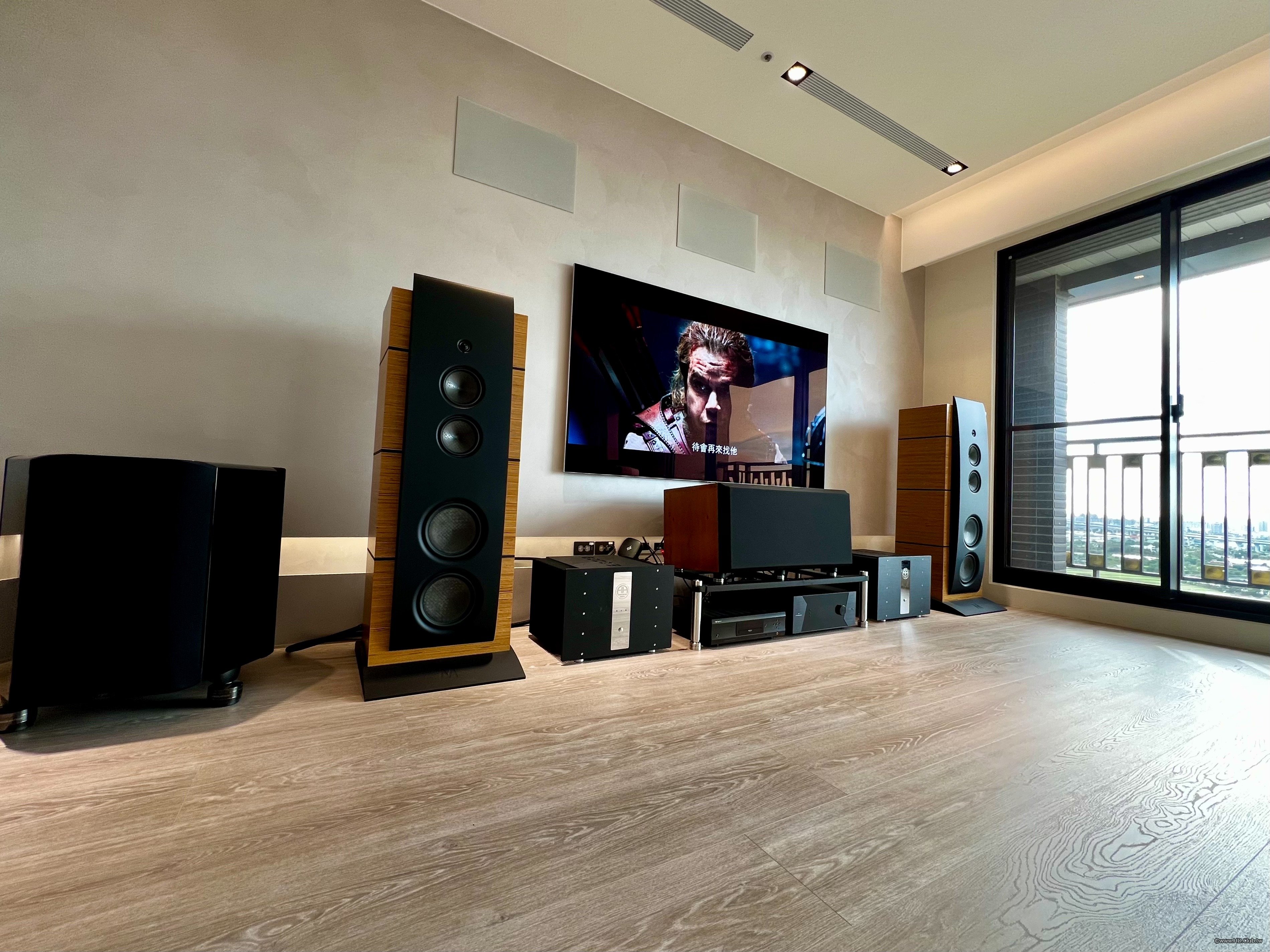

多聲道控制中心:StormAudio風暴ISP MK3 24
在幾度各處拜訪聆聽之後,他選擇風暴MK3 24處理器作為控制中心。風暴處理器允許彈性的系統組態,聲音表現動態大而且細節豐富;為了在客廳中維持空間的寬敞舒適及聲音的正確性,Dirac Live ART的主動降噪聲學技術成為首選

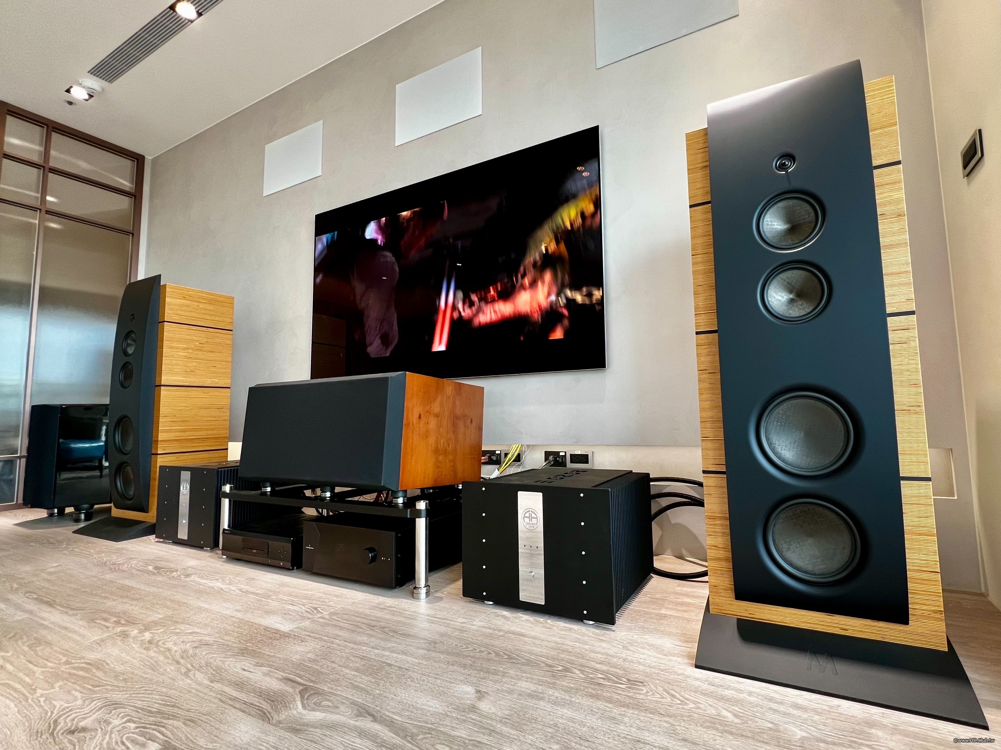

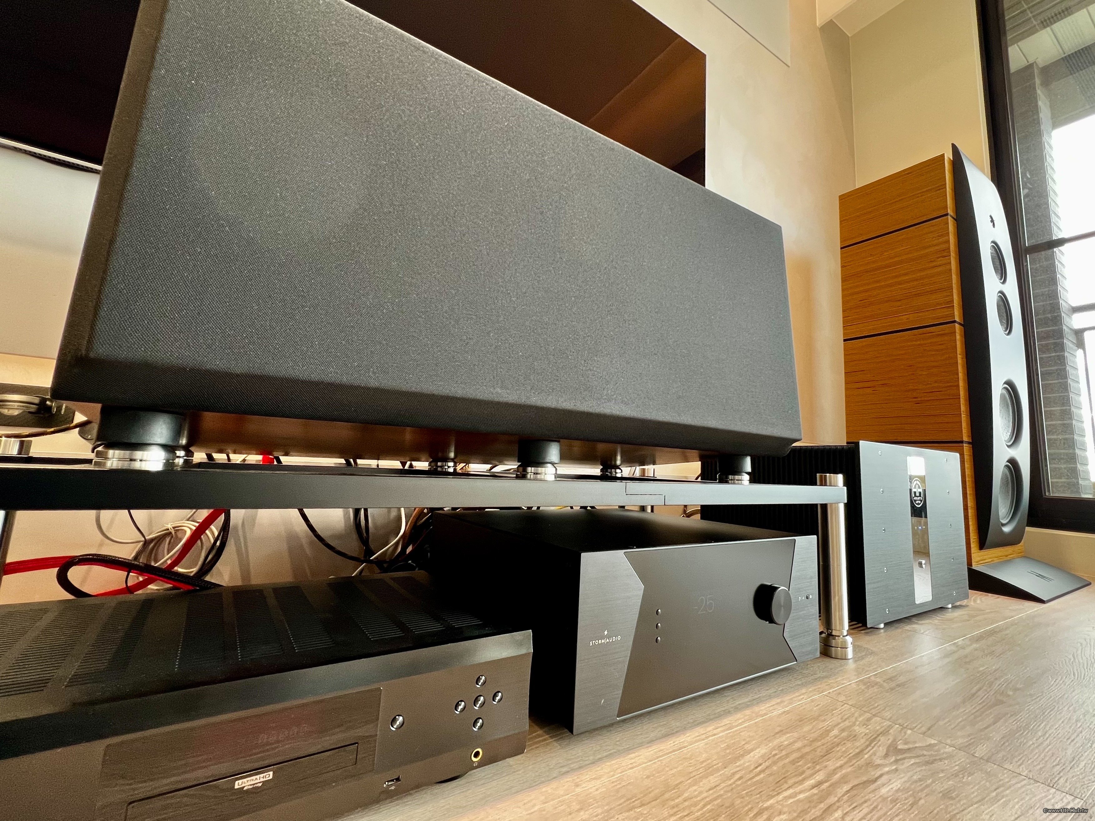

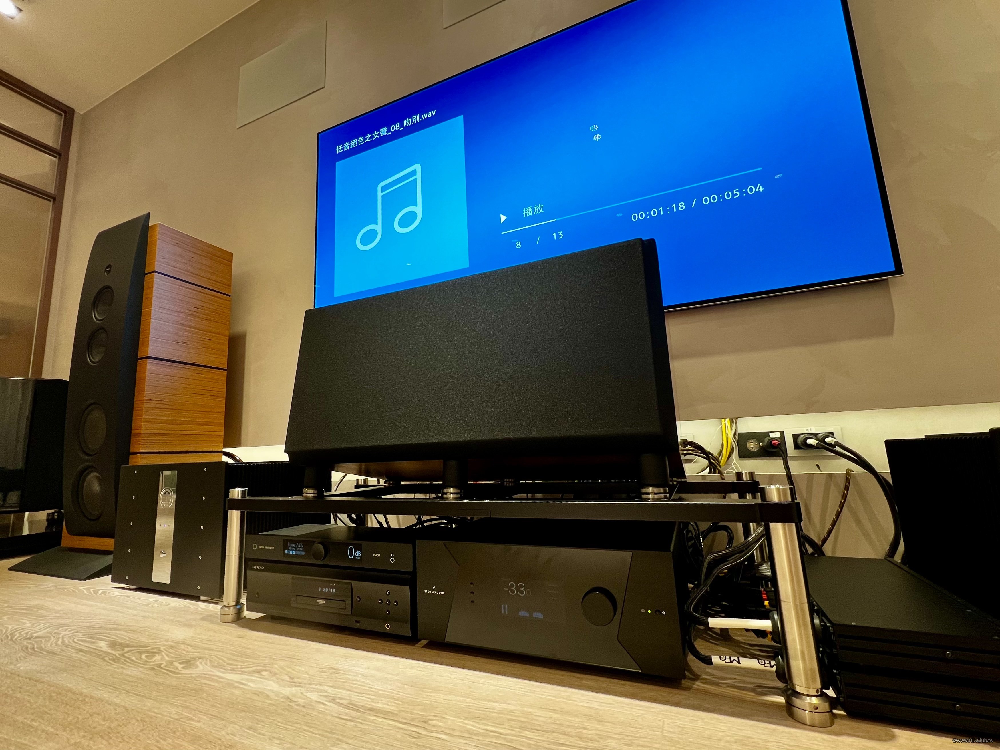

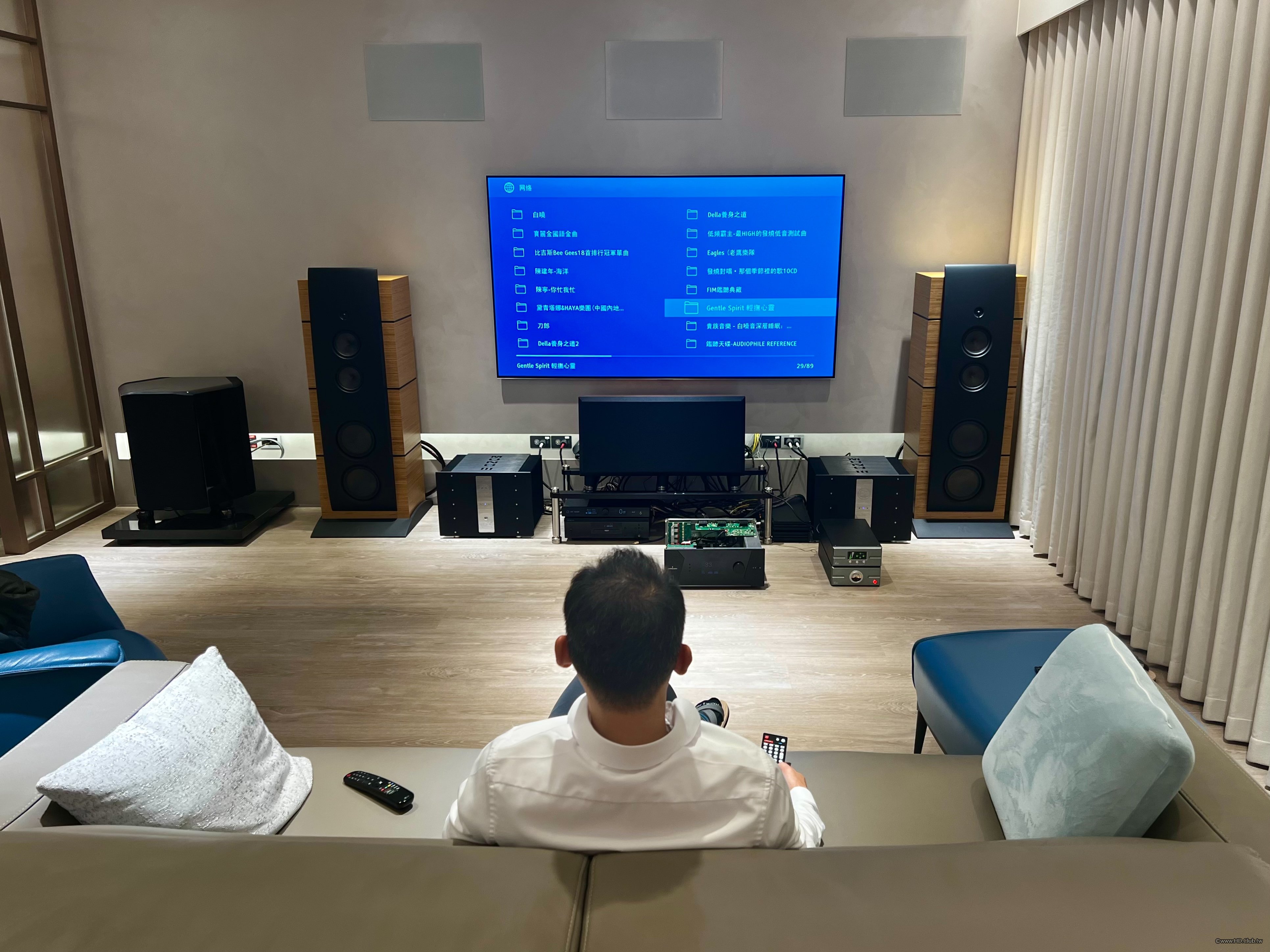

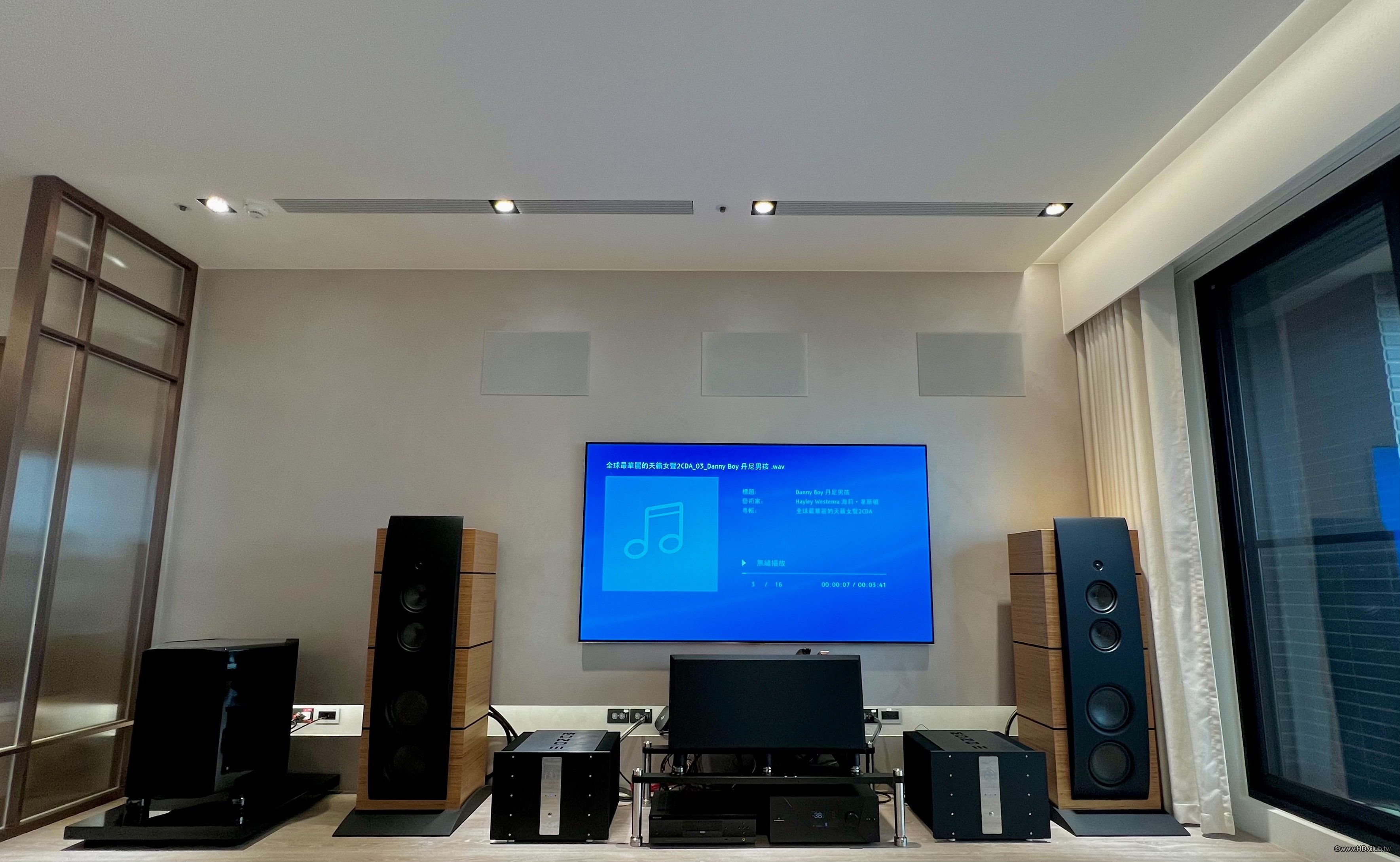

主揚聲器:Magico M5
左右聲道後級:Acoustic Art mono III

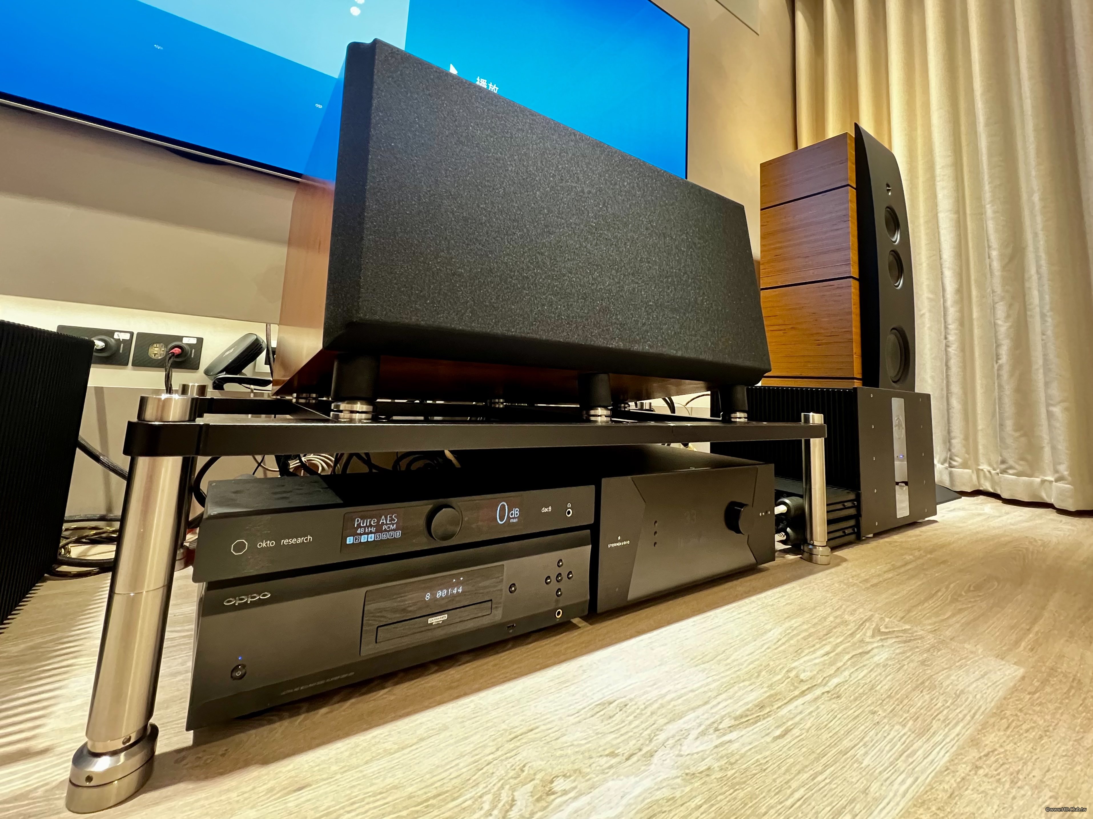

中置揚聲器:ATC 100asl

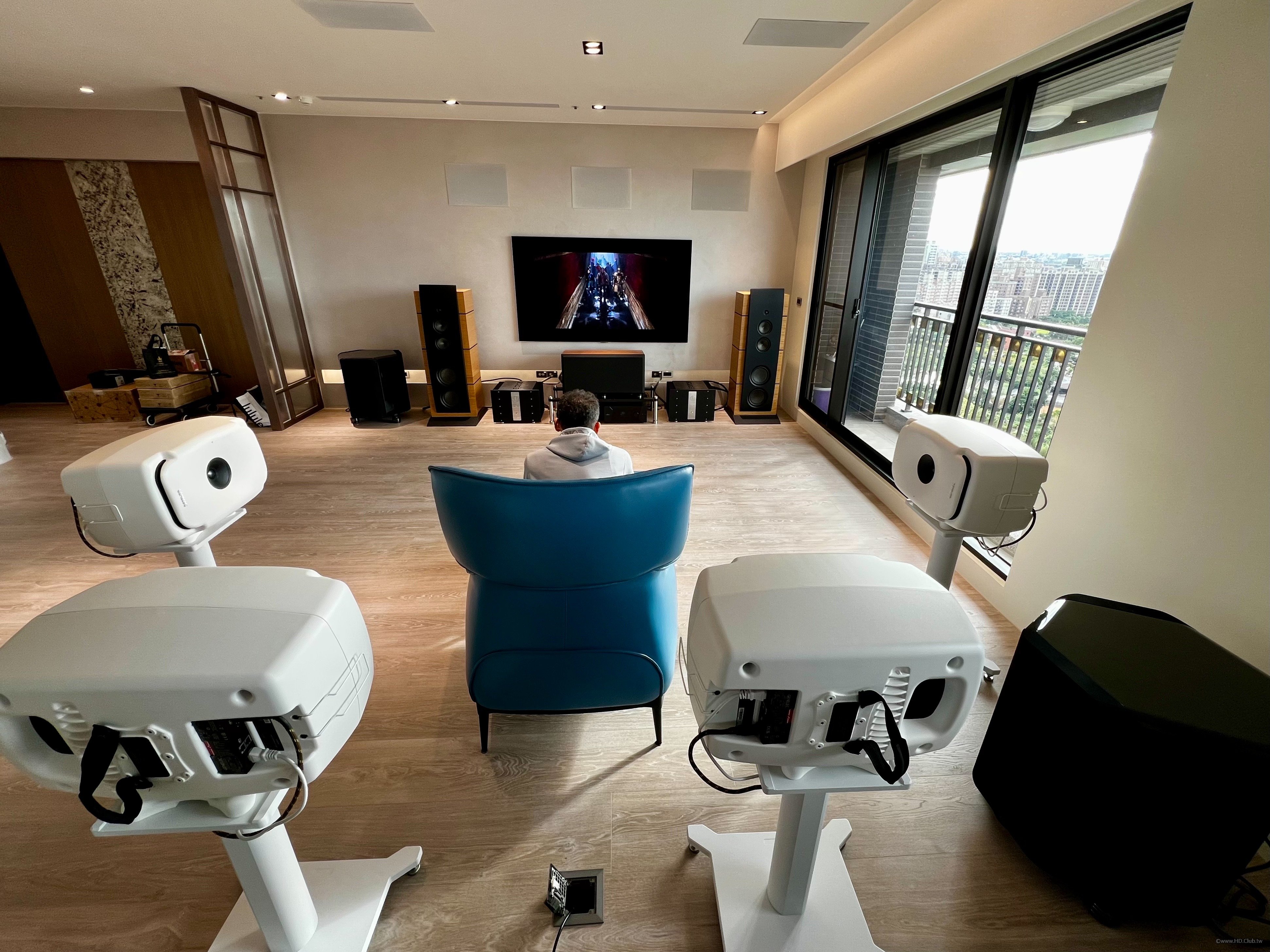

主動式揚聲器(環繞/側環繞):Genelec 8341

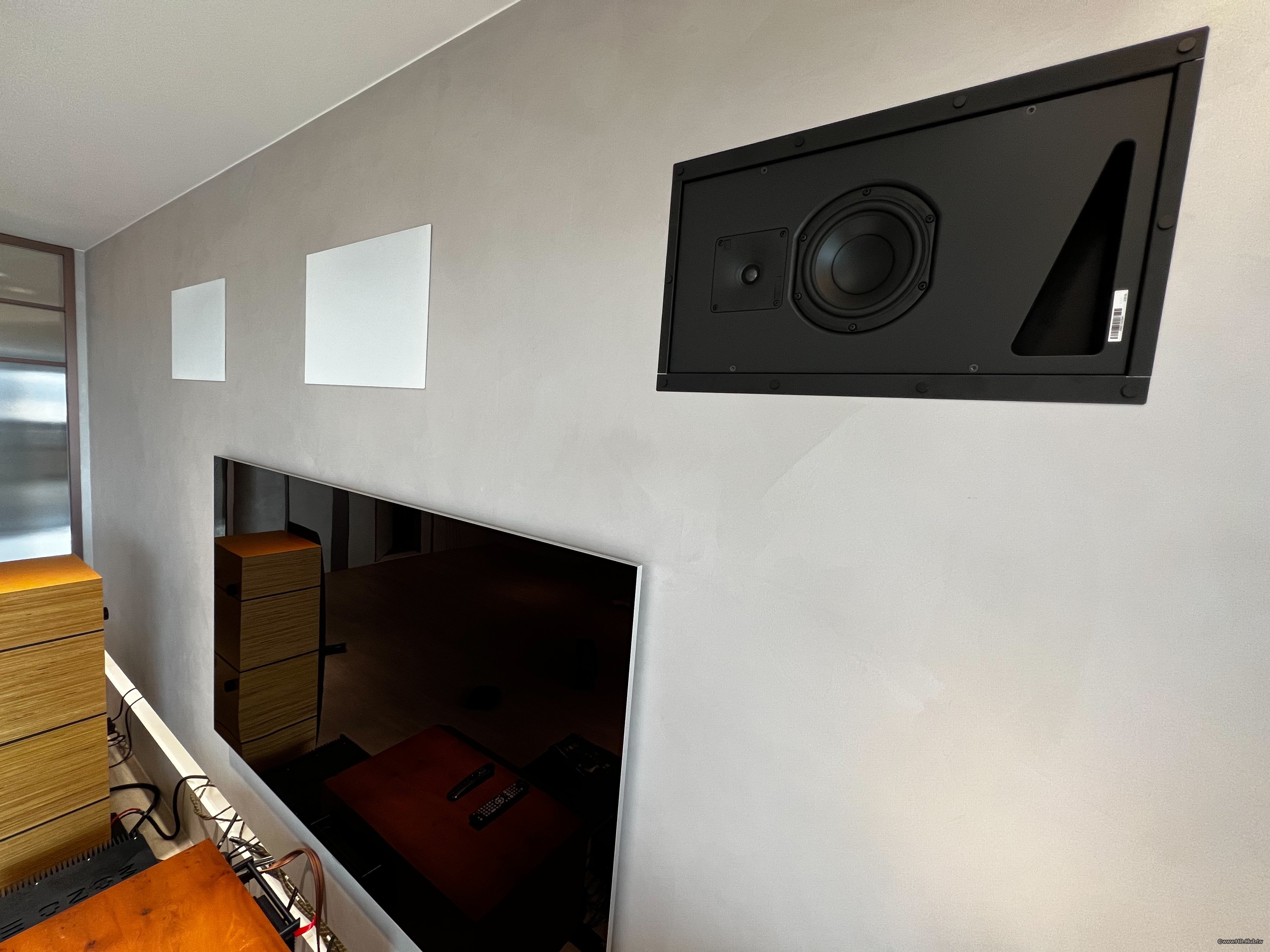

主動式揚聲器(前上左中右/前中後天空/TOP):Genelec AIW26B
超低音:Paradigm Signature SUB2*2
多媒體播放機:OPPO 205
Magico自創立以來就致力於突破現代揚聲器設計的極限,追求完美的音樂重現。Magico揚聲器都經過嚴格的測試和調校,以確保其在動態範圍、頻率延伸和音樂性方面達到最高標準。作為左右主喇叭的Magico M5曾為Magico旗艦,這對喇叭配備有一個高音、兩個中音與兩個低音單體,中音及低音都是Nano-Tec碳纖維編織振膜單體,Nano-Tec Titan雙低音單體具備豐富細節與絕對精準的特性。還不只如此,M5的高音單體MR-1高音擁有更好的極高頻延伸、更線性的頻率響應與更低的失真,MR-1埋在M5喇叭的前障板裡,進一步降低了繞射的干擾。這樣「Hi-End鑑聽」,又能承受大動態的揚聲器在多聲道系統中的表現值得期待。
德國精品Acoustic Art mono III內部使用24個MOS-FET晶體管與2個巨大的1,600VA環形變壓器,可以在A/AB類擴大型態中提供4歐姆/1,100瓦與8歐姆/650瓦的巨大功率,並且具備了新技術”線性化阻尼因素”(Damping Factor Linearization)。這項技術非常有趣,值得介紹一下:一般而言,阻尼系數愈高,控制喇叭單元活塞動作之反應愈敏銳,反之則愈遲緩。那是否阻尼系數愈高愈好?簡單說阻尼系數愈低,易形成所謂餘音裊裊,可能令聲音混濁、臃腫、過量,尤其低音,低音單體愈大愈重、效率愈低,影響愈明顯;但也不要因此而誤以為阻尼系數愈高愈有利,太高的話,即代表反應愈快。適當的快,可令單元的活塞動作收放自如,如果太高,可能造成某些單元體的全頻,延伸不足,低音過少。AA的「阻尼系數線性化」電路被啟動時,阻尼系數於5kHz至20kHz之間的下跌速率會變得較緩穩。如關上電路,約6kHz之前的阻尼系數,相對於電路被啟動時稍高,但約6kHz過後,阻尼系數的下跌速率則較快且急。用家可以藉由將「阻尼系數線性化」電路來回開/關幾轉,比較一下喇叭發出來的中至高音的清晰度或高頻伸展度。

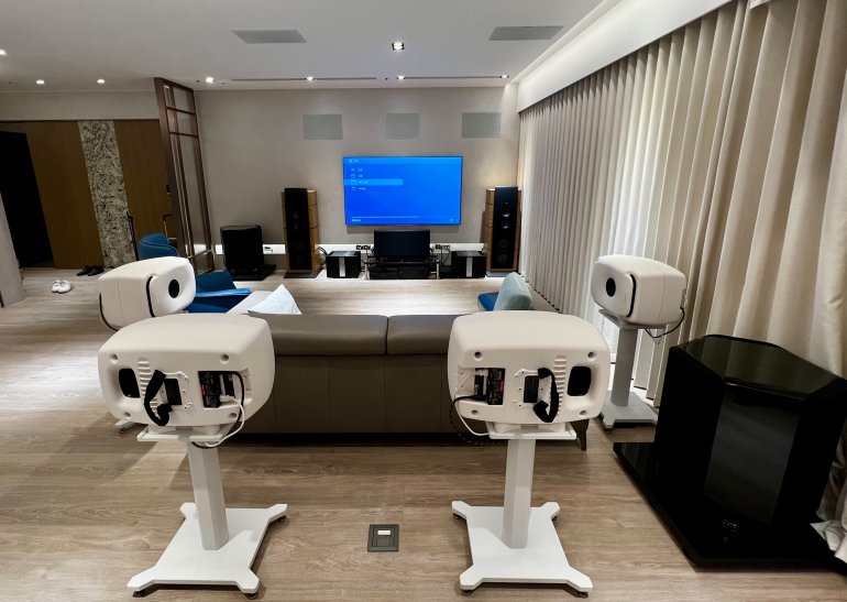

本系統其他的揚聲器清一色為全主動式,一方面少了擴大機讓空間看起來更清爽,二方面原廠標配的擴大機也保證了揚聲器的最佳表現。ATC 100asl作為中置是為了其豐厚的情感表現,尺寸達12寸的低音單體卻將目標放在65hz+/-2(但延伸可達32hz+/-6)即可知道ATC在創造其醇厚中頻的用心。

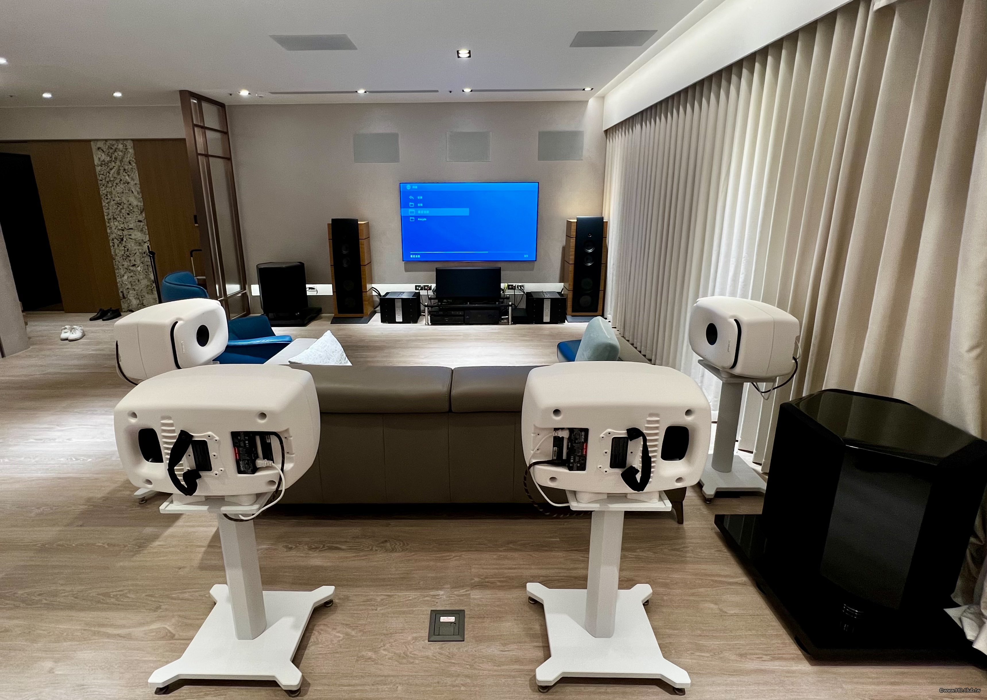

純白Genelec 8341/8050被納入系統除了由於其(太座核准的)美麗外型,同軸設計帶來的精準聲音亦是關鍵;伴隨著8341/8050,前上和天花板使用Genelec嵌壁式揚聲器就水到渠成 - 「環繞和天空的聲音儘量一致」是創造無縫沈浸聲音體驗的關鍵。

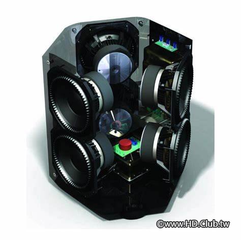

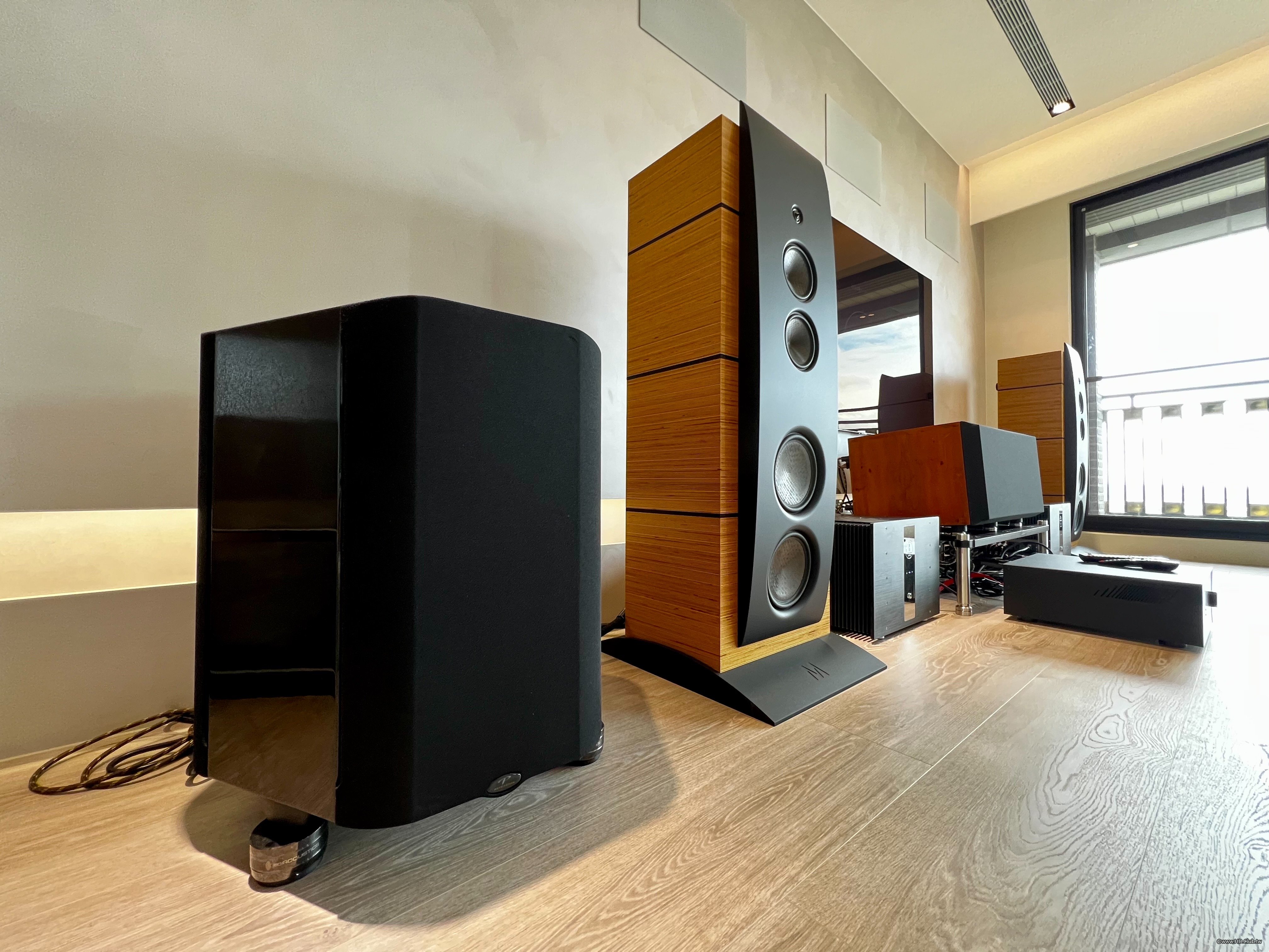

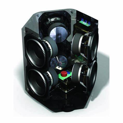

在這裡還有一個超吸睛,可以說全台唯一的兩支(隻)超低音神獸Paradigm Signature SUB2!這是地球上能延伸到最低頻率的主動式超低音喇叭之一,它能延伸到7Hz(DIN標準)、9Hz(-3dB)SUB 2在60Hz輸出的最高音壓高達126分貝、10Hz則能達到112分貝!它不用更大口徑的超低音單體、而是配備6支10吋RCR礦物填充PP音盆長衝程單體。單體口徑小、運動質量低、慣性與阻力都小就能獲得更高的控制力。
(Paradigm Signature SUB2新視聽評測文:Paradigm Signature SUB 2 威風八面、狠勁十足的上古神獸, 極低頻延伸至7 Hz!
SUB2獨樹一幟的六角形密閉式箱體結構能利用單體作動時內外空氣壓力的差距,作為單體自身(彈波與懸邊)以外、另一個制動(在音盆運動後使其靜止)的力量。為了讓Sub2毫無妥協地發揮,C先生插上240V電源,釋放 SUB 2內建後級電路高達4500瓦的額定(連續)功率、動態峰值更高達9000瓦。這樣的妖怪,敦親睦鄰的C先生一次養了兩隻!不是為了搖天憾地的「量」,而是為了視覺與聽覺的「質」。因為SUB2 「很美」,更為了以.2帶來低頻的校正「平衡」

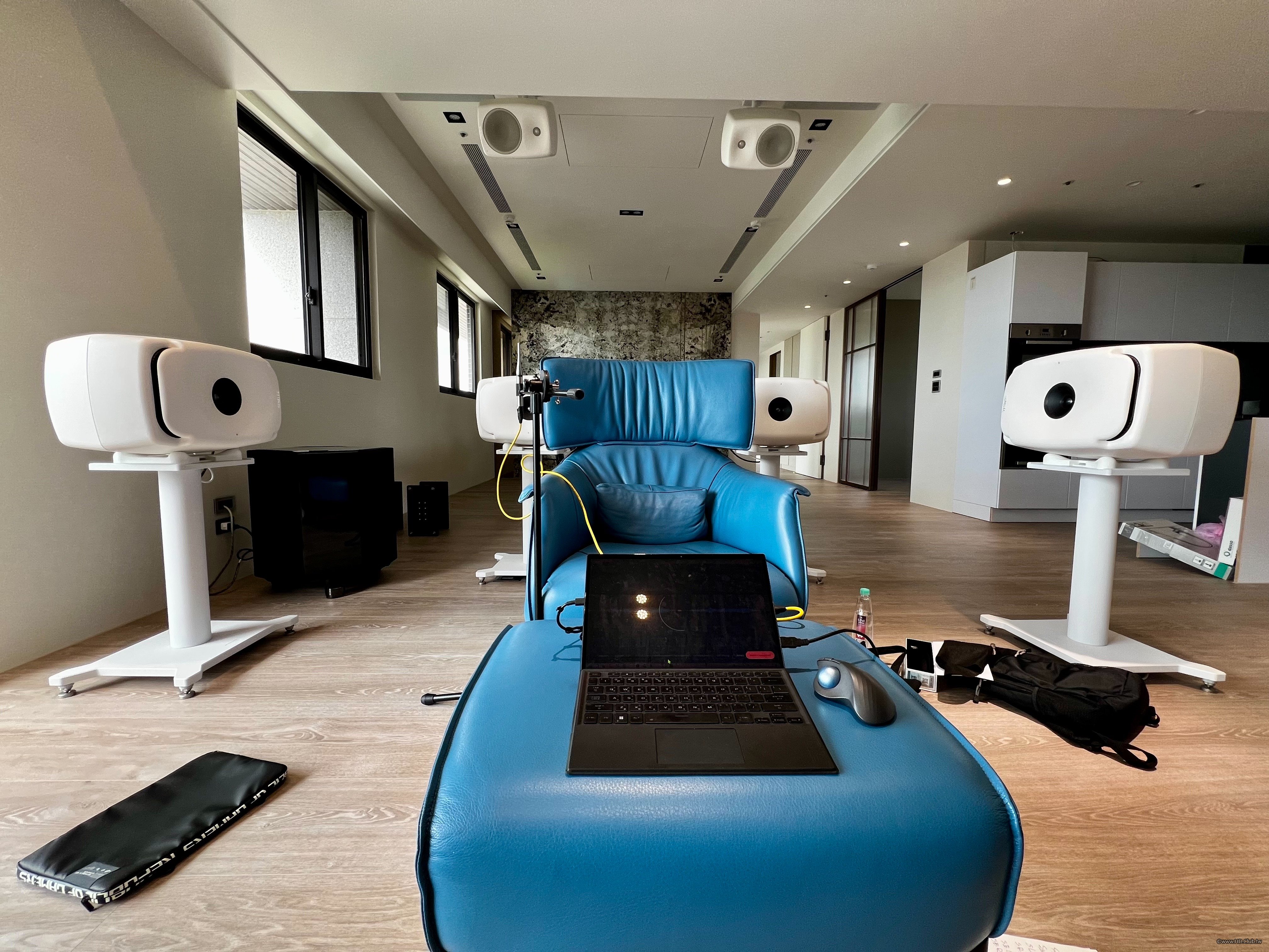

以風暴校正本系統是一個有趣的案例提供給大家參考:C先生的SUB2放置的位置在左前遠端靠近玄關的開放空間和右後近聆聽位置和牆邊。一般觀念上,主要超低音距離聆聽位置越遠越好,讓長波長的低頻完整發揮。也避免較近的右後超低音帶來可能的聽覺方向性,所以初期調整以左前SUB2在Dirac Live ART裡面作為主要超低音,右後SUB2為配角。
在ART的整合下,在聆聽區域內SUB2的低頻表現無話可說,但是問題來了:之所以許多客廳劇院玩家選擇風暴/ART,就是因為透過這樣的黃金組合:ART無需實體聲學材料設置,無痛解決不必要駐波;更因量測過程中可測得空間能量消散狀況,進而將聆聽範圍內「應得但走漏」的能量「補」回來!進而在即時不對稱或是開放空間中成就理想的「聲音泡泡」。
在C先生這裡,當首次調整以左前方的SUB2做為「主要超低音」時,因在開放空間中能量消散嚴重,主超低音需要更大出力來彌補。以SUB2力大無窮輸出無虞,但是為了完善聆聽區域的低頻而加重輸出的極低頻能量卻違背了C先生的「親鄰」原則。而在第二次調整時,我們嘗試以右後方的SUB2為「主要超低音」。這一來就對了!由於主要超低音距離近,能量需求輕鬆滿足,兩隻神獸的出力都不用太大即可達成目標曲線!而由於SUB2獨特的「三向發聲」結構,低頻亦向遠離的正後牆發聲,達成完整波長,完全不影響極低頻的產生。接下來的整合就交給ART即可!

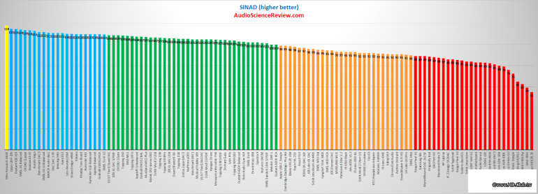

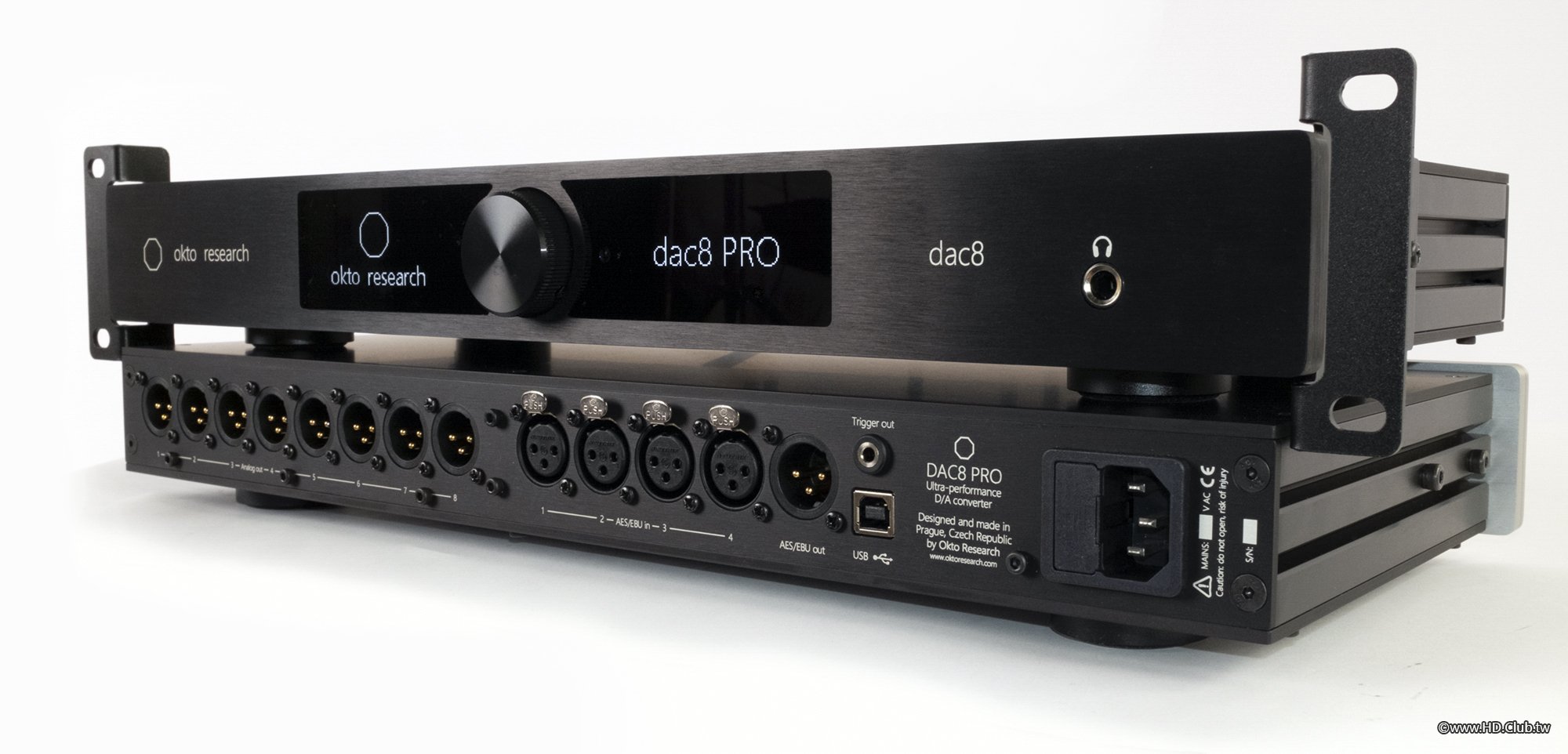

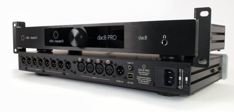

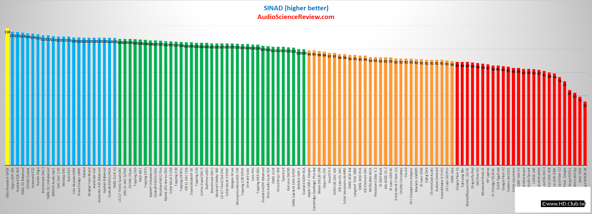

然而,C先生看似低調,追求更好的聲音不落人後。到底Magico M5、ATC100asl,Genelec監聽器和Sub2好聲的極限在哪裡?他毅然決定將風暴MK3 24插上AES/EBU卡,將全21聲道系統數位化!並以在著名音響器材量測網站ASR數據名列前茅,一向挑剔的站長Amin不得推薦,SINAD達到創紀錄118的OKTO DAC8 Pro作為嘗試外接式DAC的試金石。風暴能外接DAC,DAC還可以隨心更換!
”正如您所推測的,Okto Research DAC8是一款設計精良且功能齊全的產品。我極力推薦DAC8,這是我的絕對榮幸。”~Amin,ASR站長(OKTO DAC8 pro於ASR評測文:ASR評測與測量:Okto DAC8 8聲道DAC與擴大機

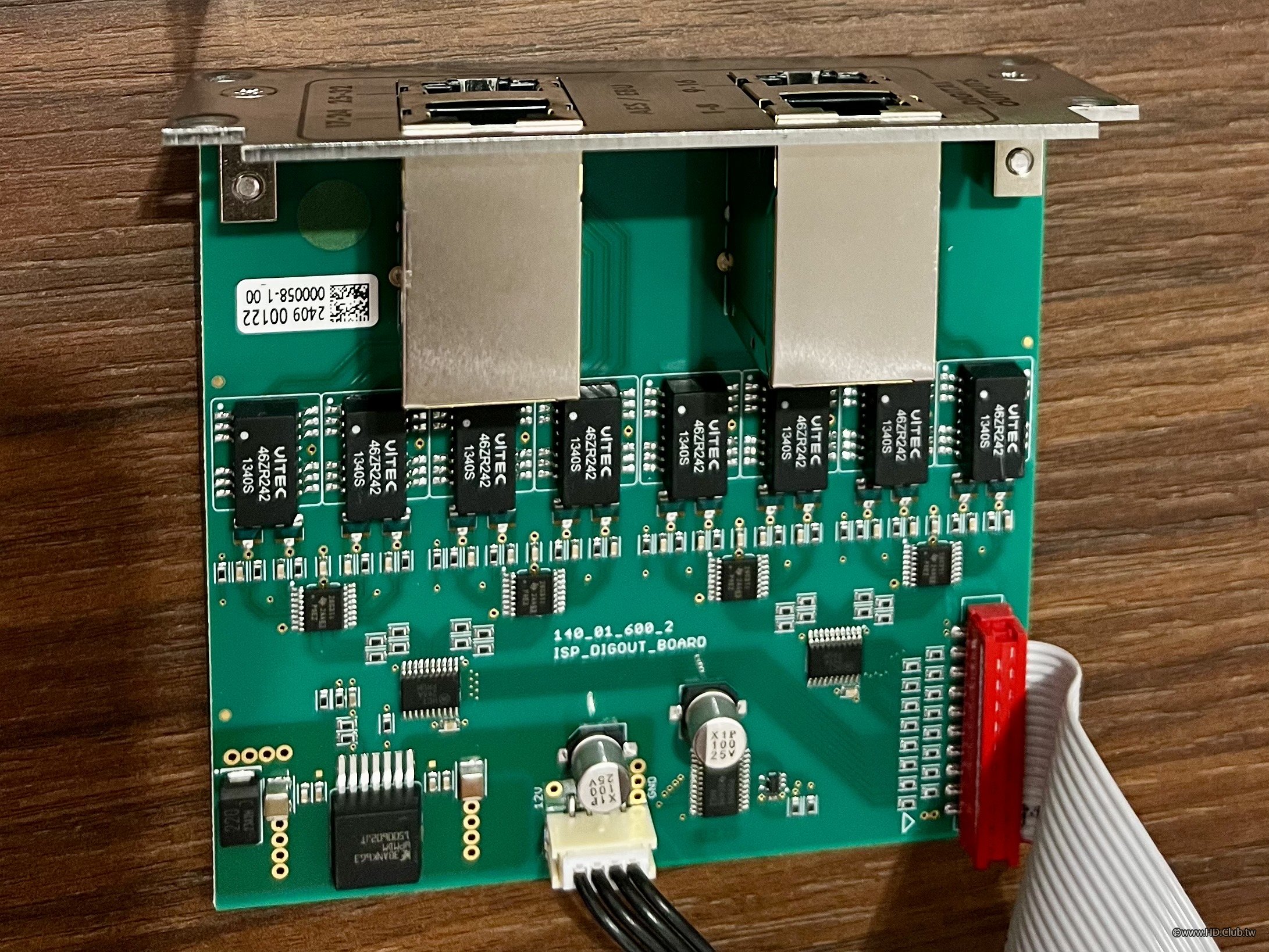

就是這張卡!目前風暴是市面上唯一可以執行高達32聲道數位傳輸給外部DAC進行數類轉換的環繞前級

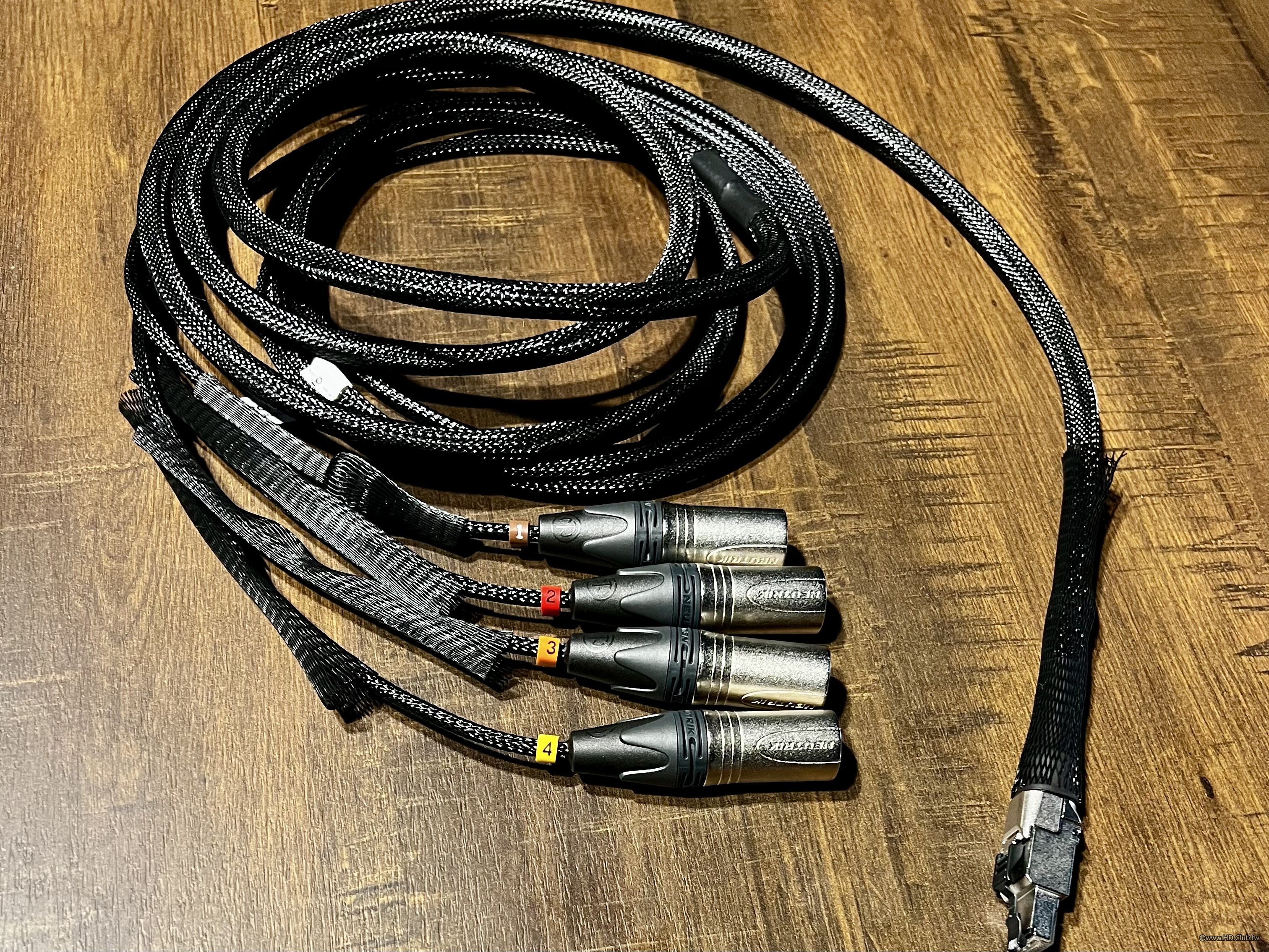

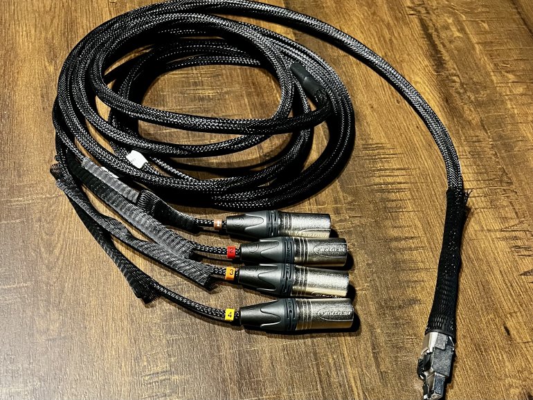

AES/EBU數位卡和外部DAC連接的數位線長這樣:RJ-45出,4個XLR進(每個兩聲道)

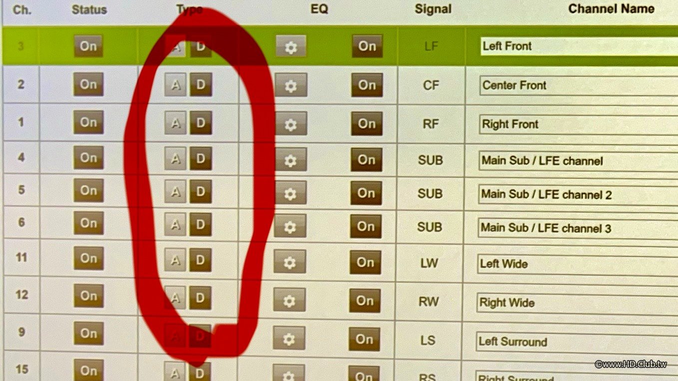

因為是MK3 24插數位卡升級,在每一聲道的輸出選項就有A(類比)/D(數位)可以選擇。如果是MK3插卡升級的用家,數/類輸出是可以同時使用的喔!這個妙處未來有機會再說明。 IMG_8212.jpeg

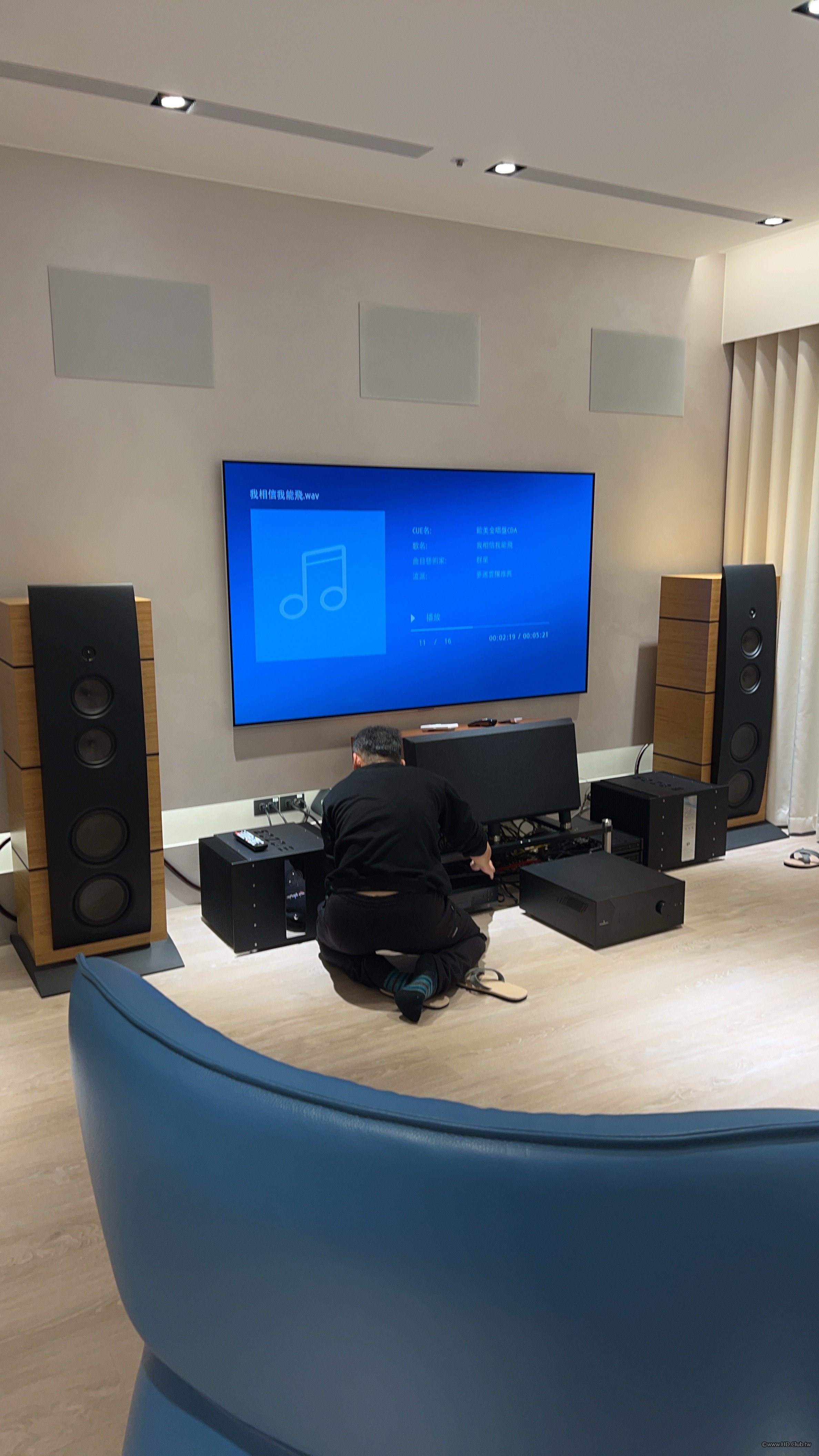

好了!卡插下去,三台OKTO DAC8接起來,為了審慎起見,Dirac Live ART再重跑一次,結果呢?下面是C先生的感言恭錄:
「⋯這次的體驗真的讓我深深感受到視聽生活的全新境界。加上DAC後的效果,可以說是顛覆性的提升,讓人不禁感嘆科技的美好。」
